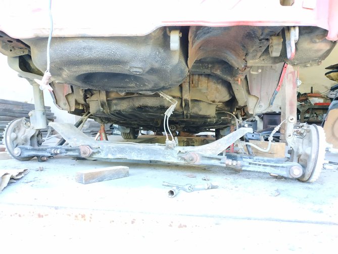

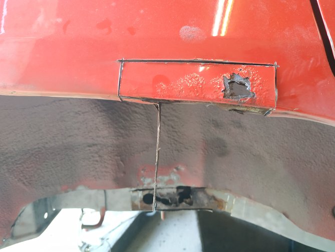

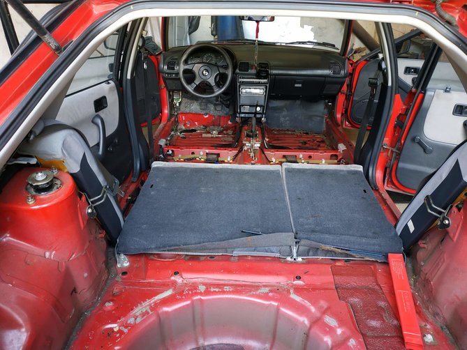

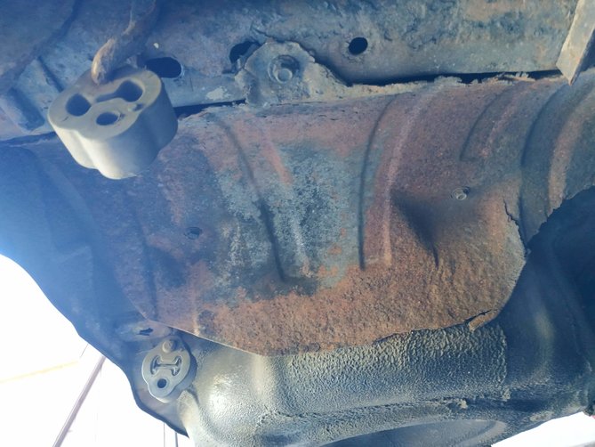

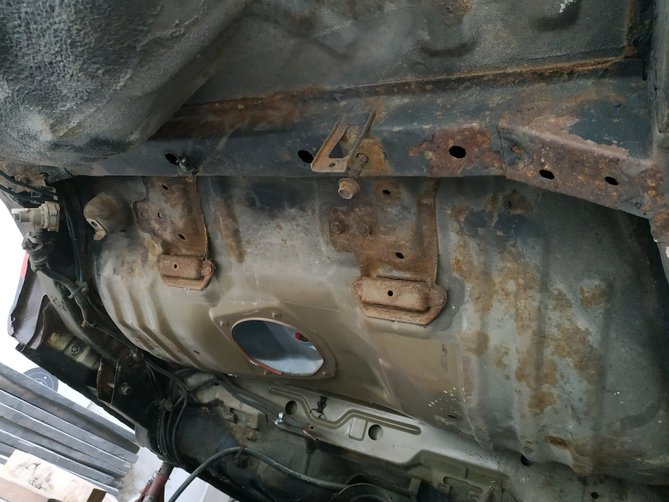

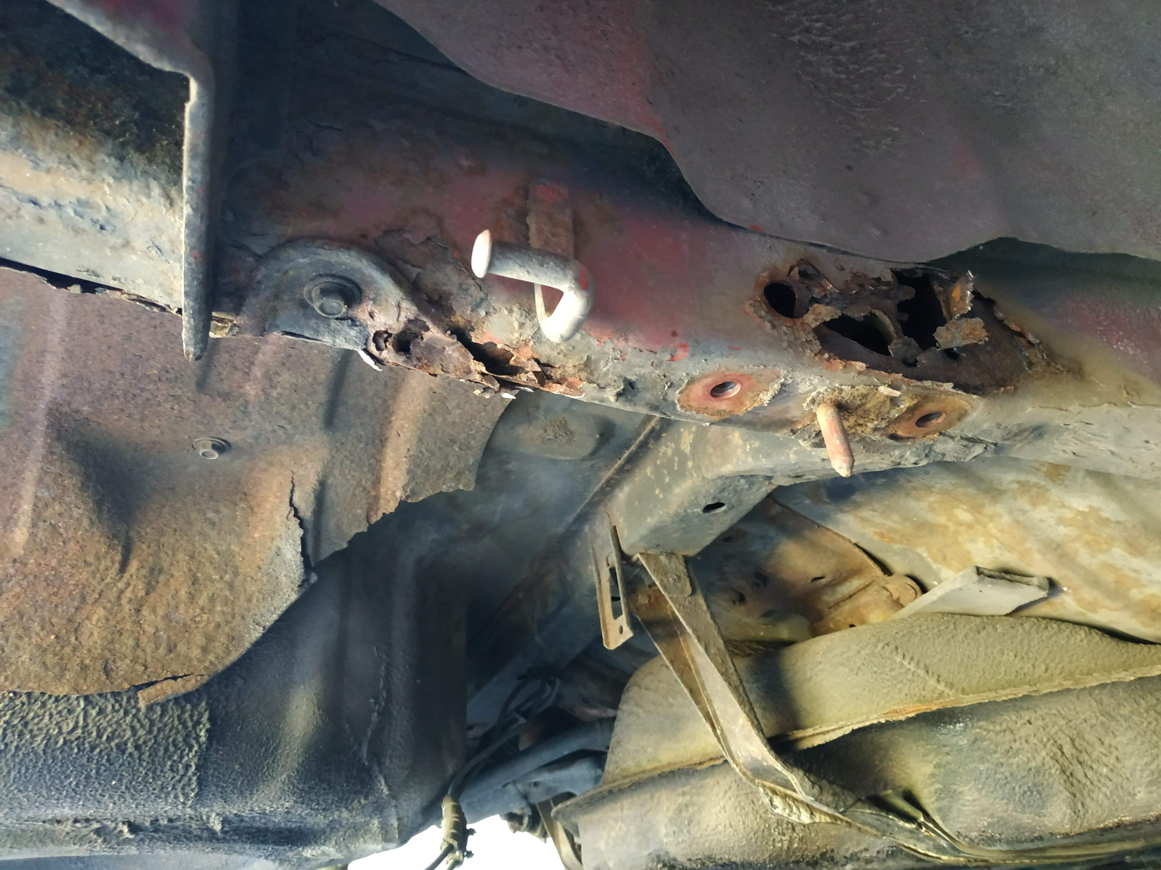

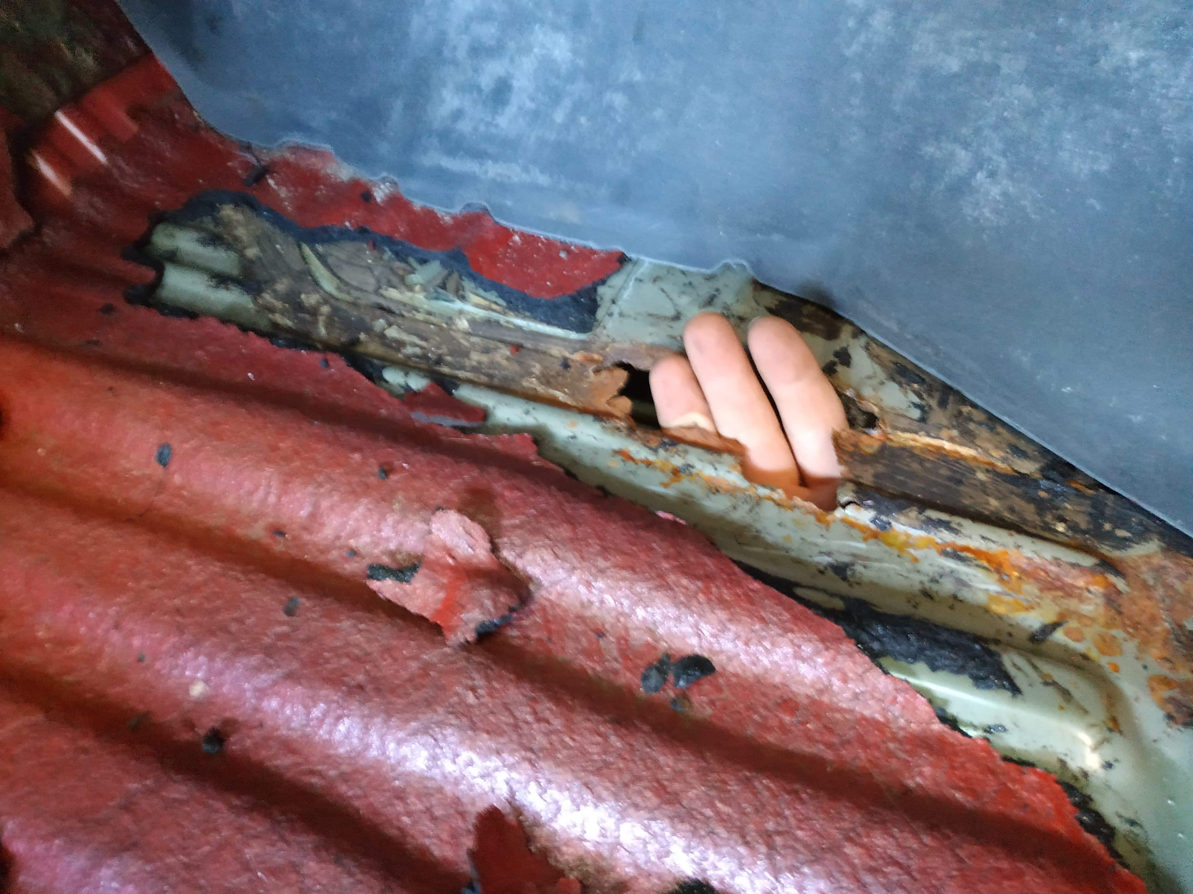

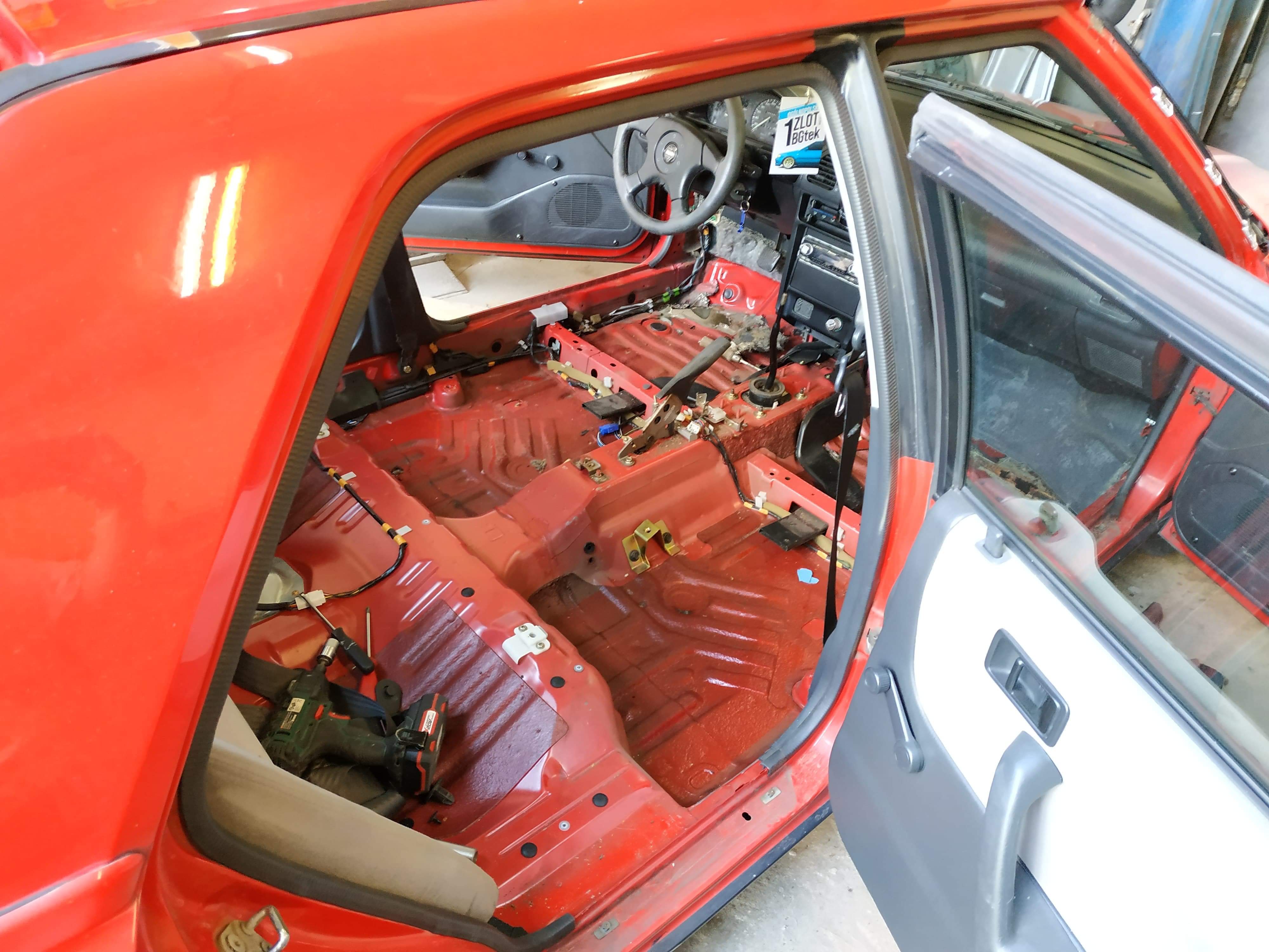

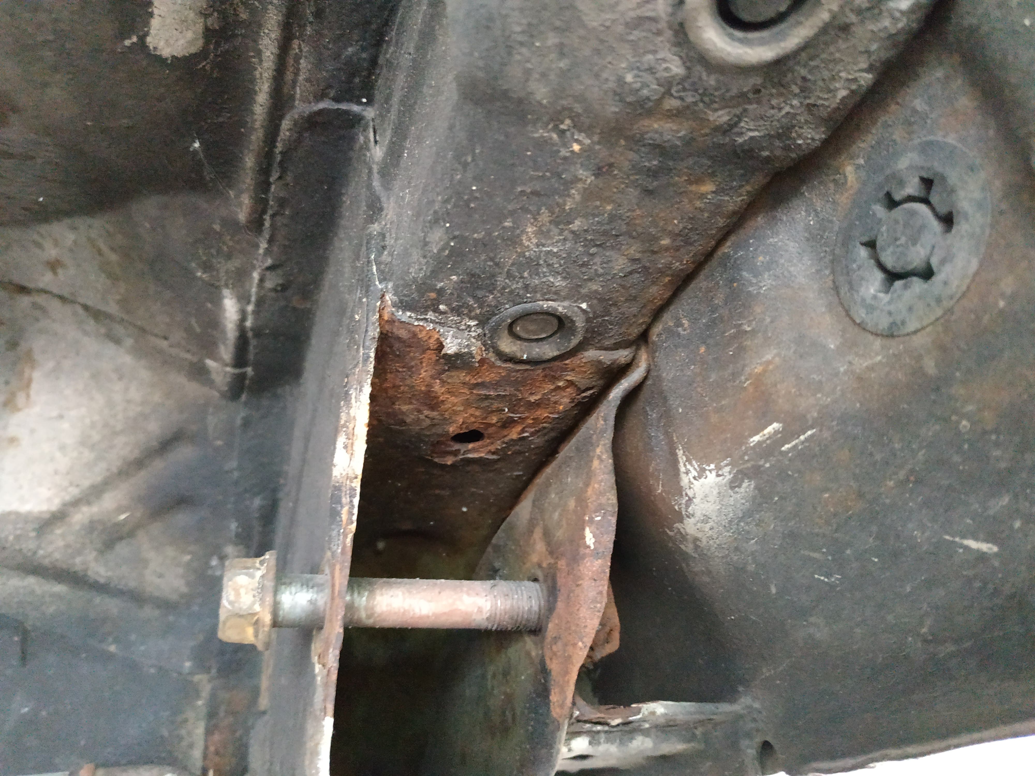

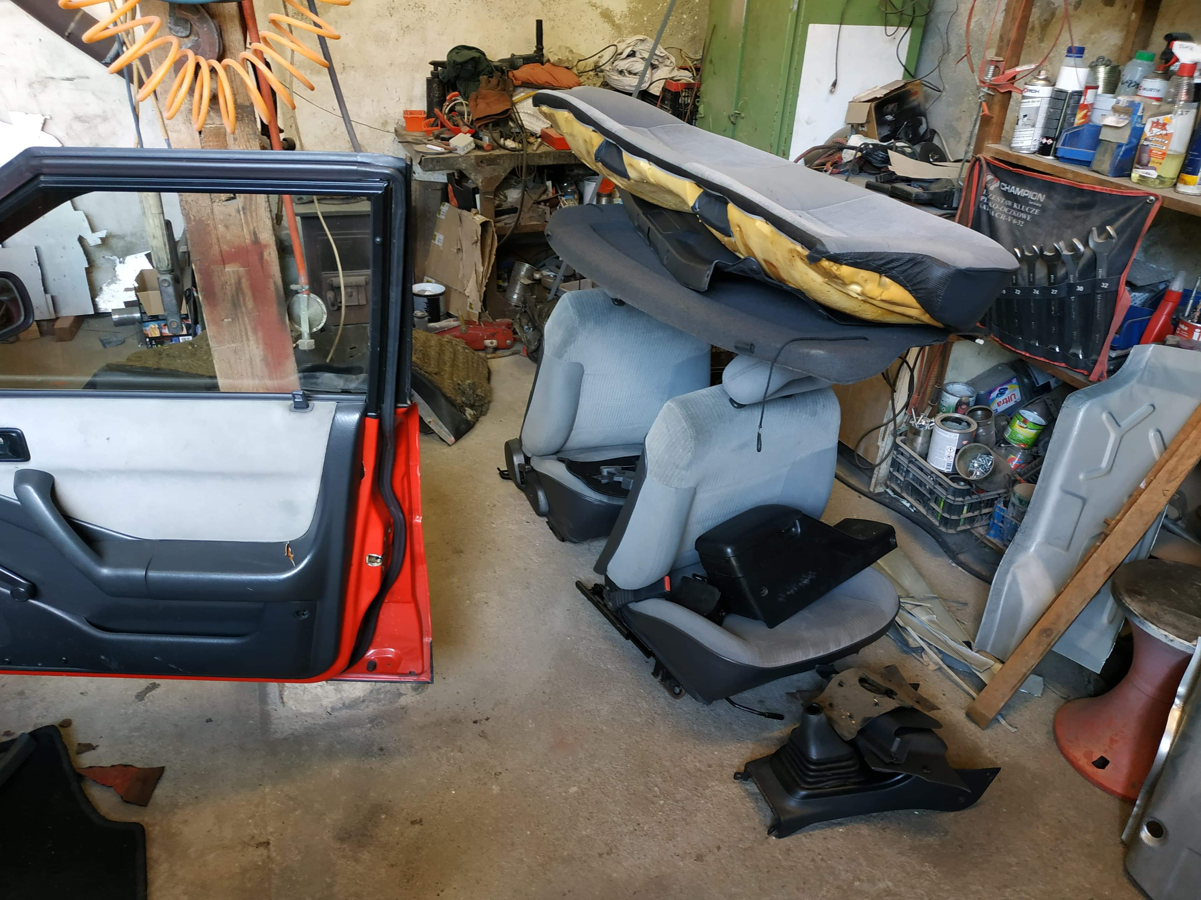

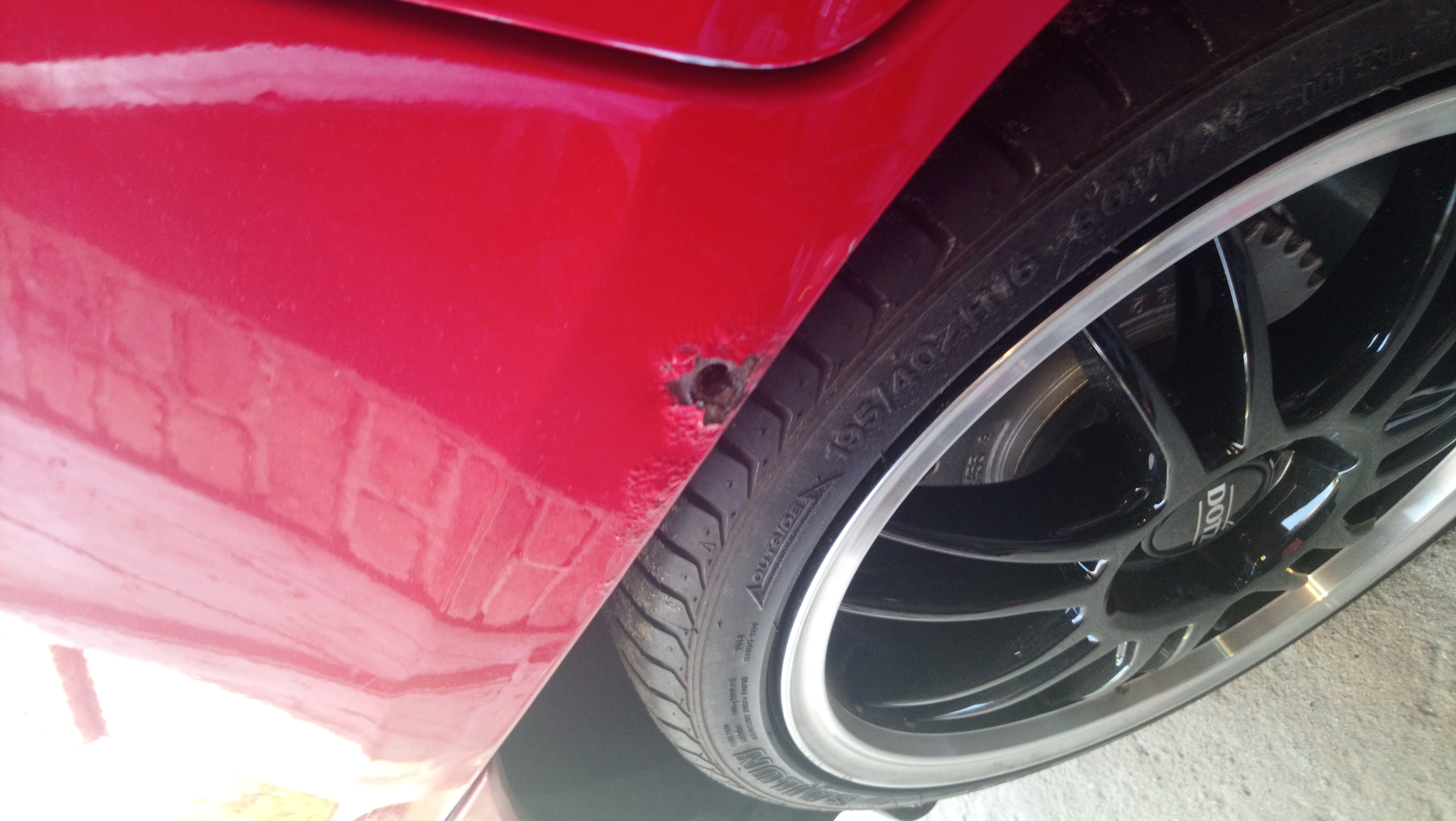

Ok, czas na aktualizację. W sobotę zawiozłam Mazdę do tego znajomego od renowacji zabytków. To istny pasjonat klasyków. Obejrzał Bagietkę z każdej możliwej strony, postukał, podłubał, okazało się na samym początku, że dziura jest również w lewej podłużnicy. Tego wcześniej nikt nie wykrył. Przedstawił mi zakres – podstawę i większe sprawy, dogadaliśmy się.
Już w momencie, gdy wyjeżdżałam stamtąd zabrał się za rozbieranie Mazdy. I w czasie kiedy wracałam do domu podesłał mi zdjęcia i kolejne informacje. Znalazł 3 dziury w podłodze, jedną gigantyczną pod nogami kierowcy, drugą pod nogami pasażera i trzecią małą pod nogami z tyłu za fotelem kierowcy.
To nadaje nowy ogląd na temat poprzedniego zabezpieczenia i konserwacji, jak została zrobiona. Po łepkach... byleby zrobić i zarobić.
Tutaj na bieżąco będę dostawała zdjęcia z prac i konkretne informacje.
Cieszę się, że trafiłam tu i Mazda jest w dobrych rękach.

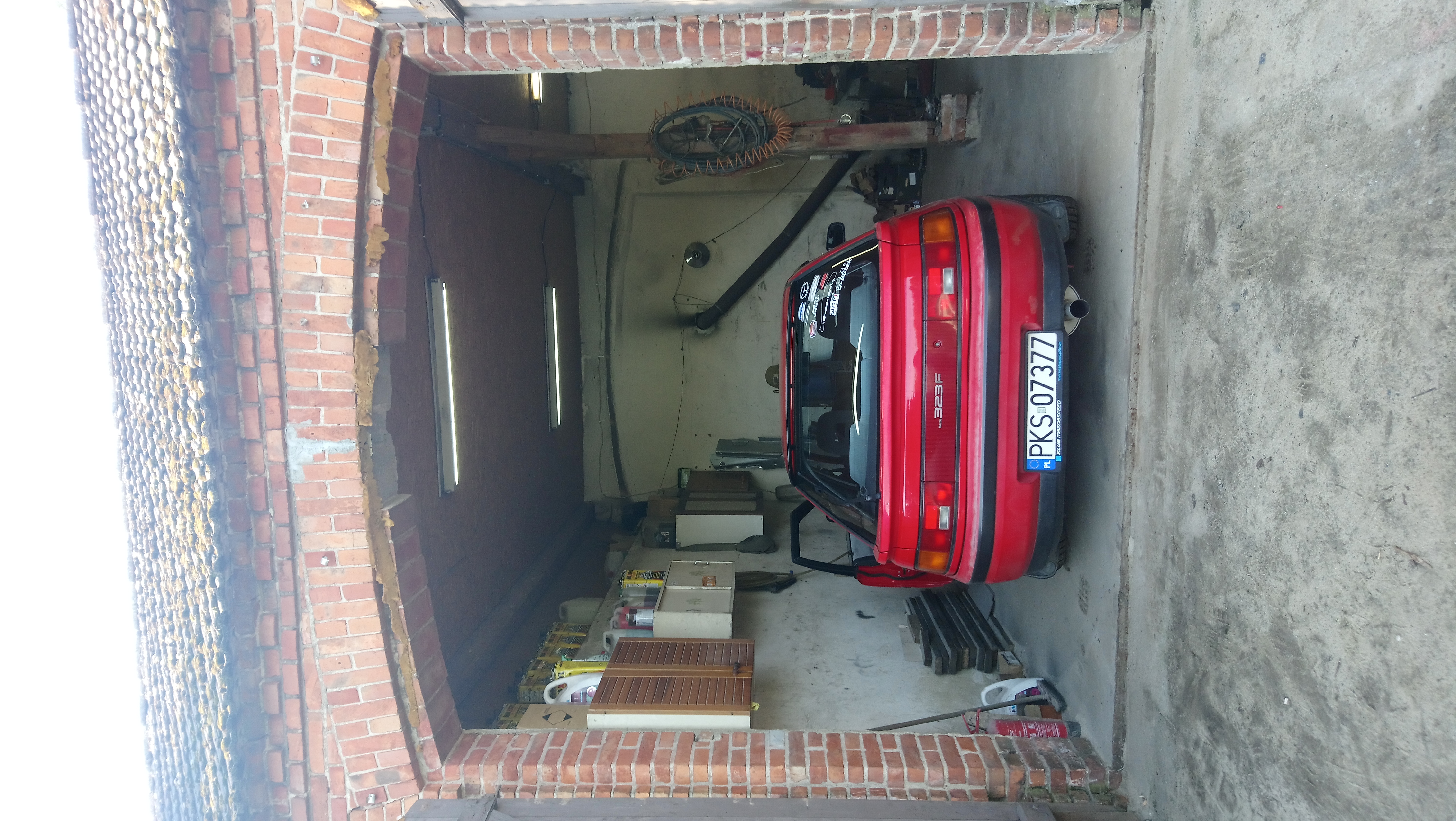

faflak napisał(a):Jak to mówią "nie chwal dnia przed zachodem słońca" – oby ten majster się spisał, i odbudował braki nie załatałwarsztat jest klimatyczny
No wiadomo, choć tu podejście od początku totalnie inne. Wiedza i umiejętności ogromne. Sama rozmowa z nim i to jakie miał podejście do Mazdy, jak przyjechałam – pełen profesjonalizm i podziw.
Wierzę, że tym razem będzie dobrze! A Mazda odżyje
Odnośnie warsztatu – tak, klimat jest
A jak się tam przyjedzie i zobaczy całość to można się mocno zaskoczyć, pozytywnie

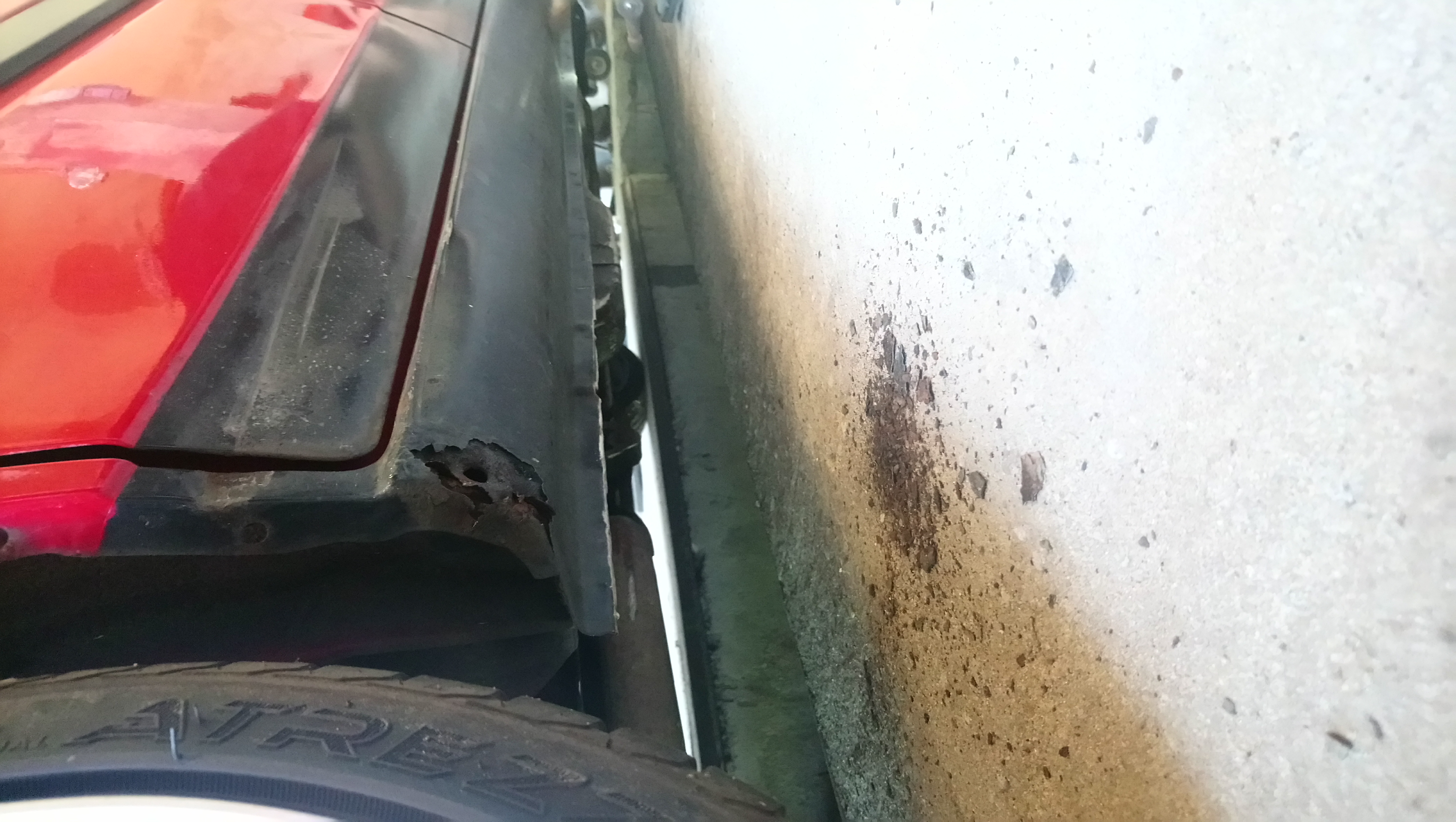

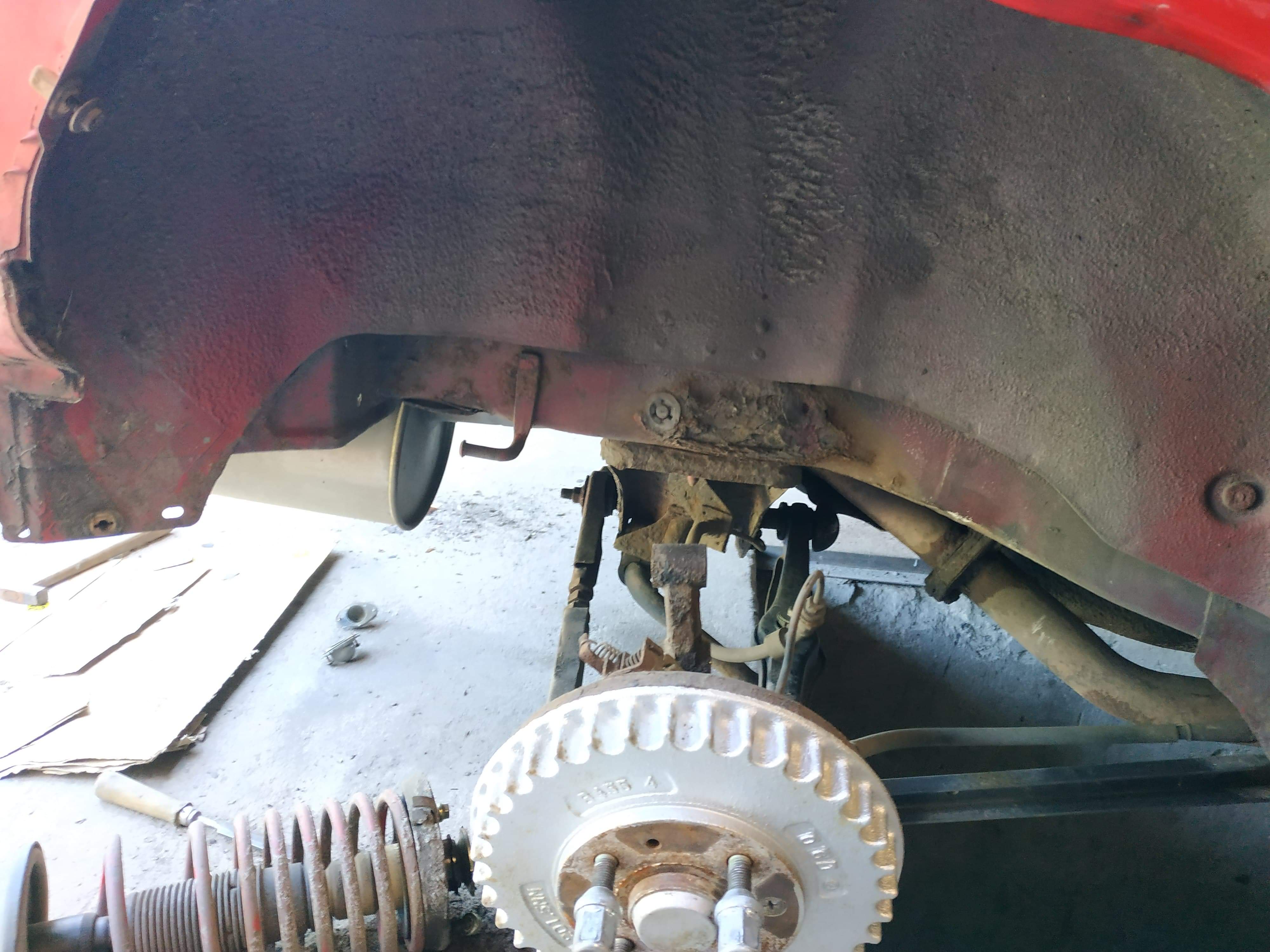

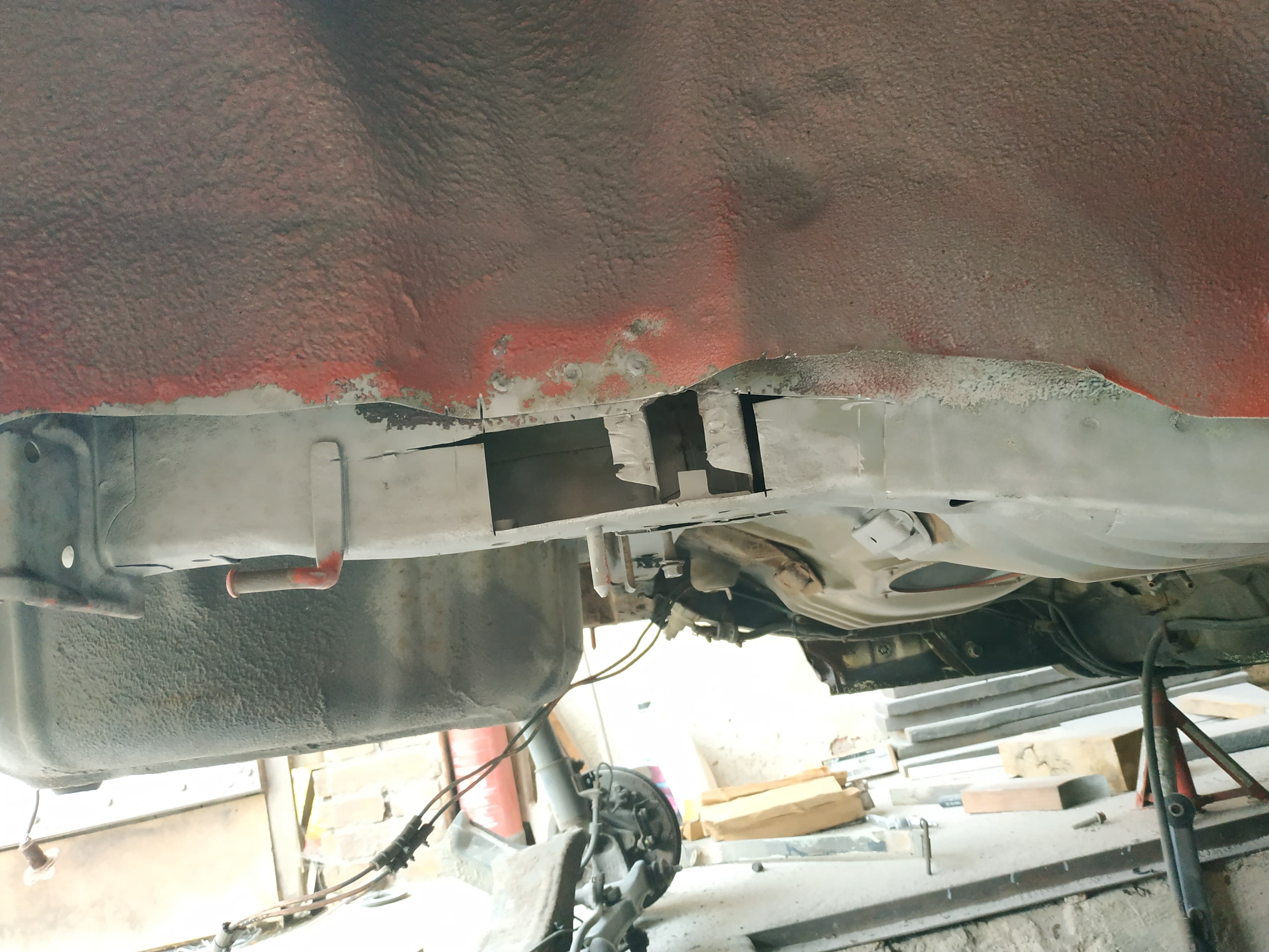

Niedzielna aktualizacja:
ciąg dalszy....

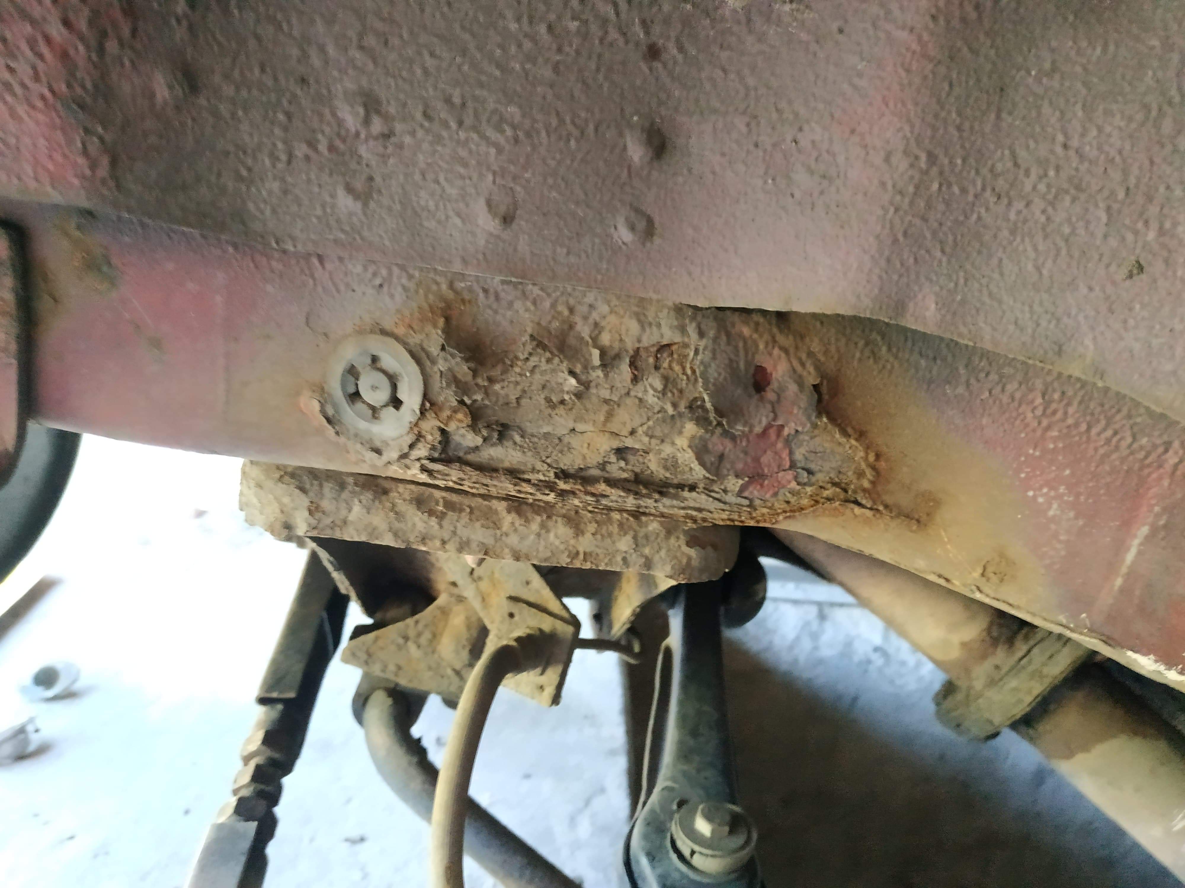

Dobrze że tak się stało jak wspominałam. Nie załamuj się, będzie dobrze.
Nie takie rzeczy są spawane. Dobrze że ktoś w porę zajął się madzią. Gdyby belka podczas jazdy się urwała? Masakra. Wspawa tam grubszą blachę. I będzie ok. Ten partacz nie widział że mocowanie belki nie istnieje?! A mimo wszystko dał tam konserwacje?
Dobrze że zgodziłaś się na piaskowanie. Dzięki temu rudzielec zniknie i być może wyjdą małe dziurki które w porę można załatać. Będzie dobrze.
I tak podziwiam że nadal walczysz z samochodem. Najpierw kolizja ze zwierzęciem, odbudowa, teraz to. Inny dawno by się poddał. Trzeba być pasjonatem z krwi i kości. Fanatykiem i pasjonatem marki. Ale kim byśmy byli gdyby nie pasja. To ona nadaje sens życia. Pnie nas w góre, wiele wyrzeczeń i nerwów czeka po drodze ale potem jest duma. Niech tobie nie zabraknie wiary w to że madzia będzie jeszcze piękniejsza. Może kiedyś spotkamy się na zlocie.
I tak podziwiam że nadal walczysz z samochodem. Najpierw kolizja ze zwierzęciem, odbudowa, teraz to. Inny dawno by się poddał. Trzeba być pasjonatem z krwi i kości. Fanatykiem i pasjonatem marki. Ale kim byśmy byli gdyby nie pasja. To ona nadaje sens życia. Pnie nas w góre, wiele wyrzeczeń i nerwów czeka po drodze ale potem jest duma. Niech tobie nie zabraknie wiary w to że madzia będzie jeszcze piękniejsza. Może kiedyś spotkamy się na zlocie.malina970 napisał(a):Dobrze że tak się stało jak wspominałam. Nie załamuj się, będzie dobrze.Nie takie rzeczy są spawane. Dobrze że ktoś w porę zajął się madzią. [...] Niech tobie nie zabraknie wiary w to że madzia będzie jeszcze piękniejsza. Może kiedyś spotkamy się na zlocie.

no, fajnie to wygląda.
Trudno było spodziewać się innego widoku, wszak obiekt badań już badzo dawno temu był pełnoletni..
Na moje oko, to nie jest tak źle- jest jeszcze do czego spawać, tylko chęci,umiejętności i technika potrzebna, oczywiście również czas i ciężki portfel..
Szybko się majster zabrał za robotę – to dobrze rokuje..
Oby okazał się uczciwym człowiekiem – zrobisz mu tu reklamę i się od mazdowiczów nie spędzi..

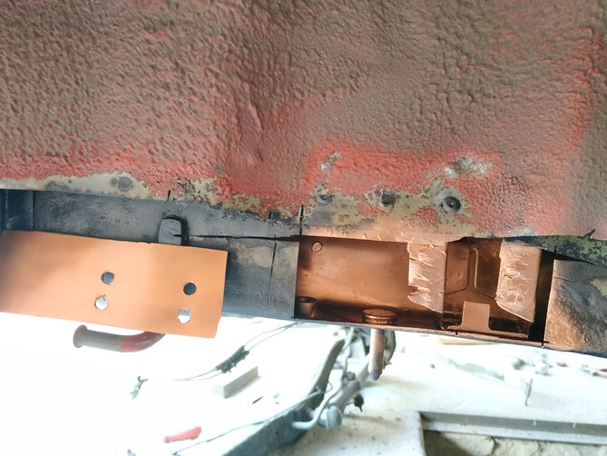

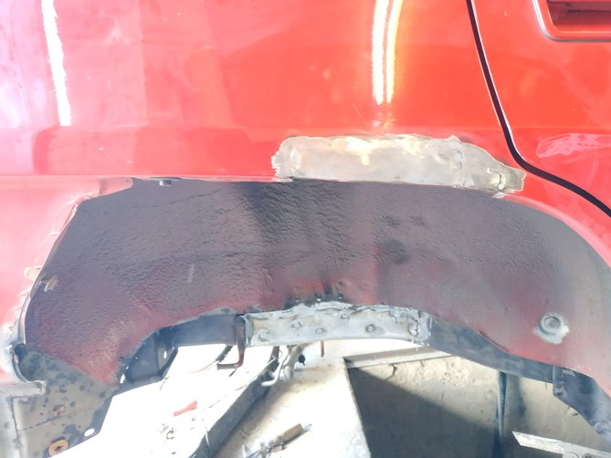

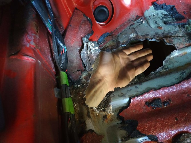

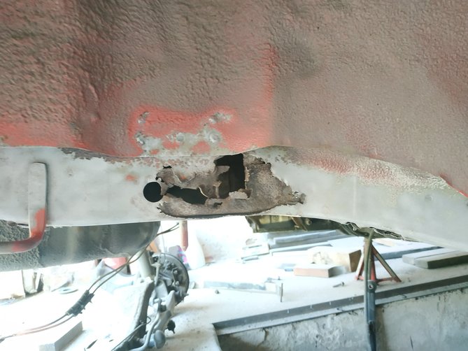

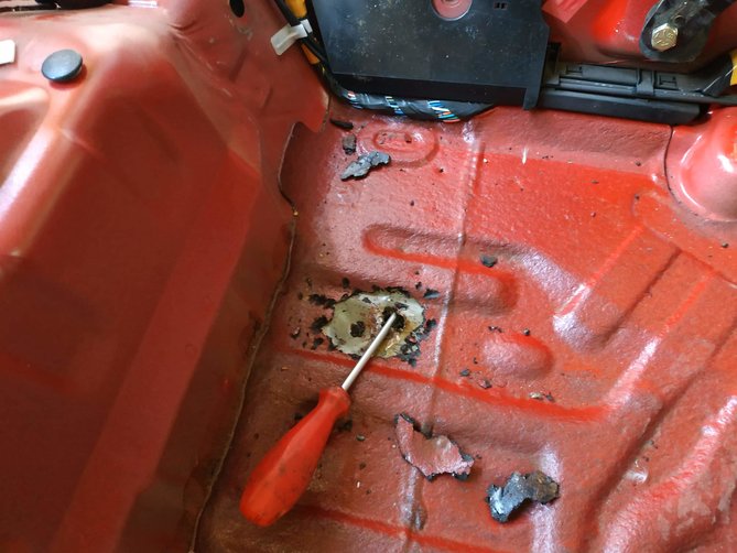

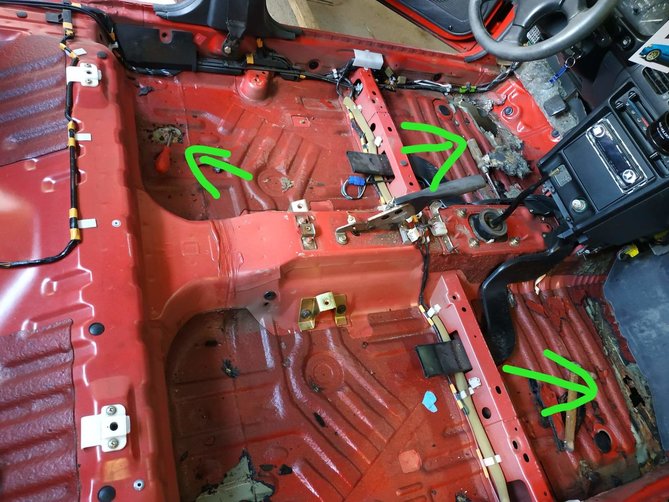

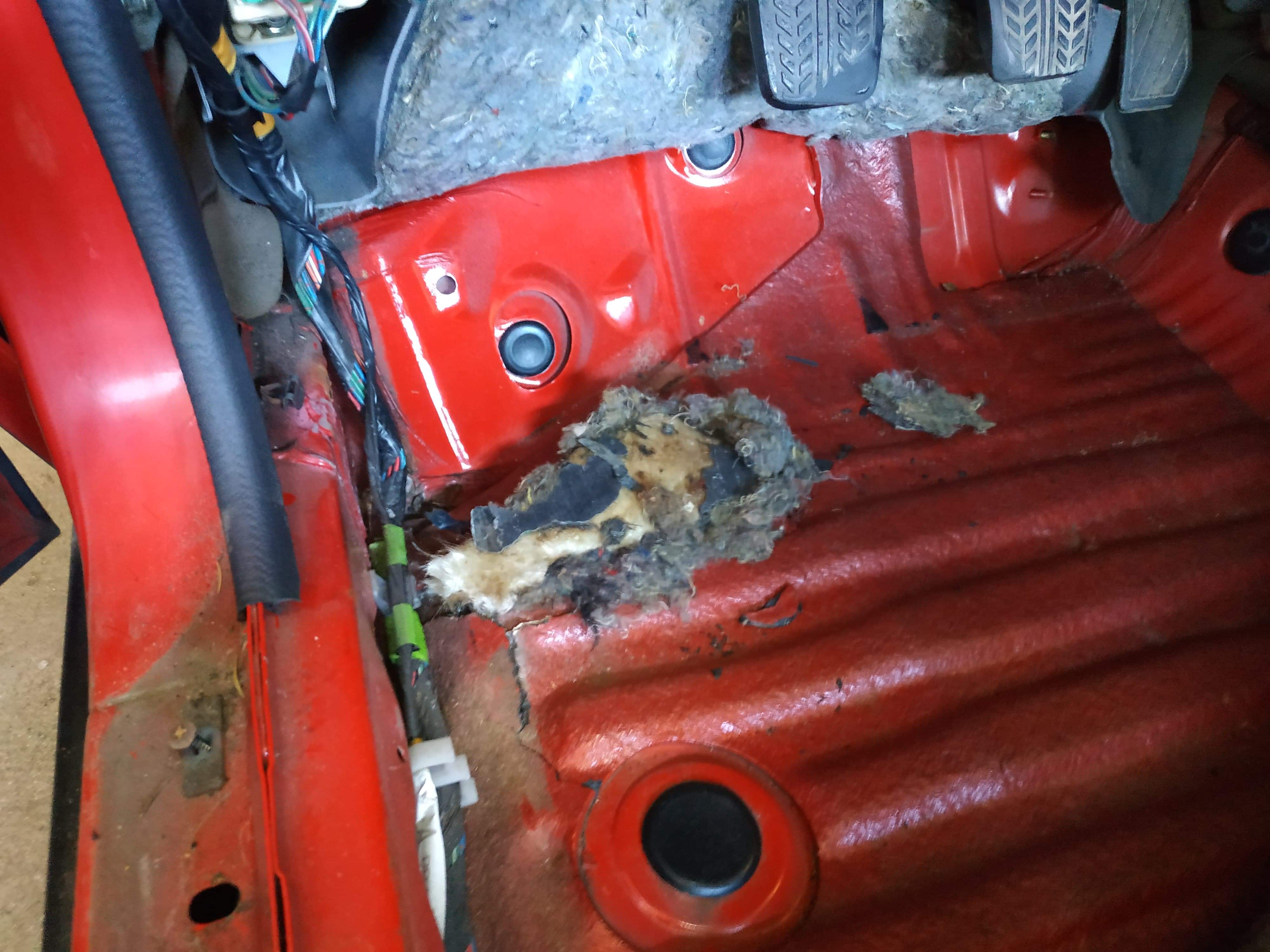

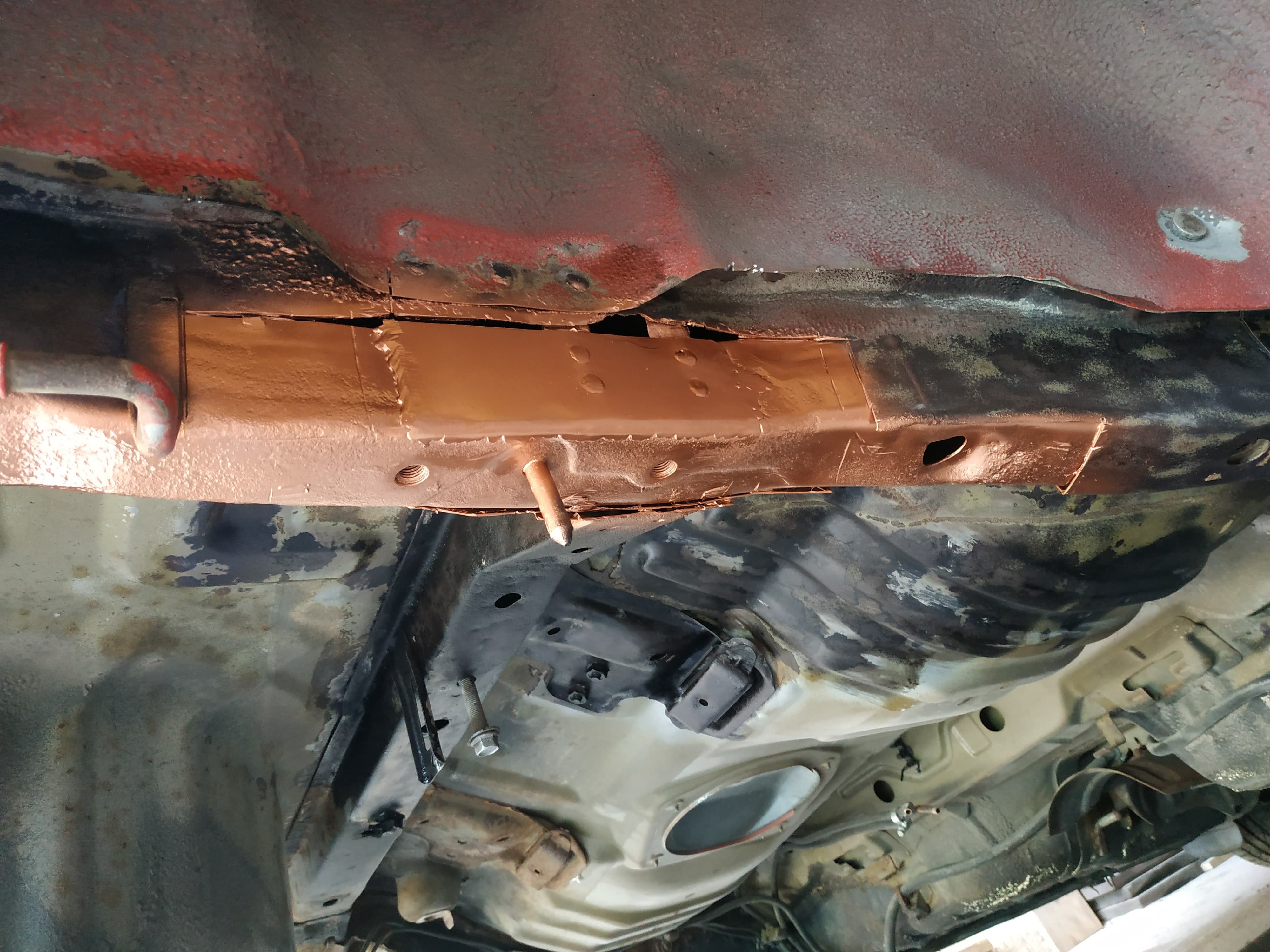

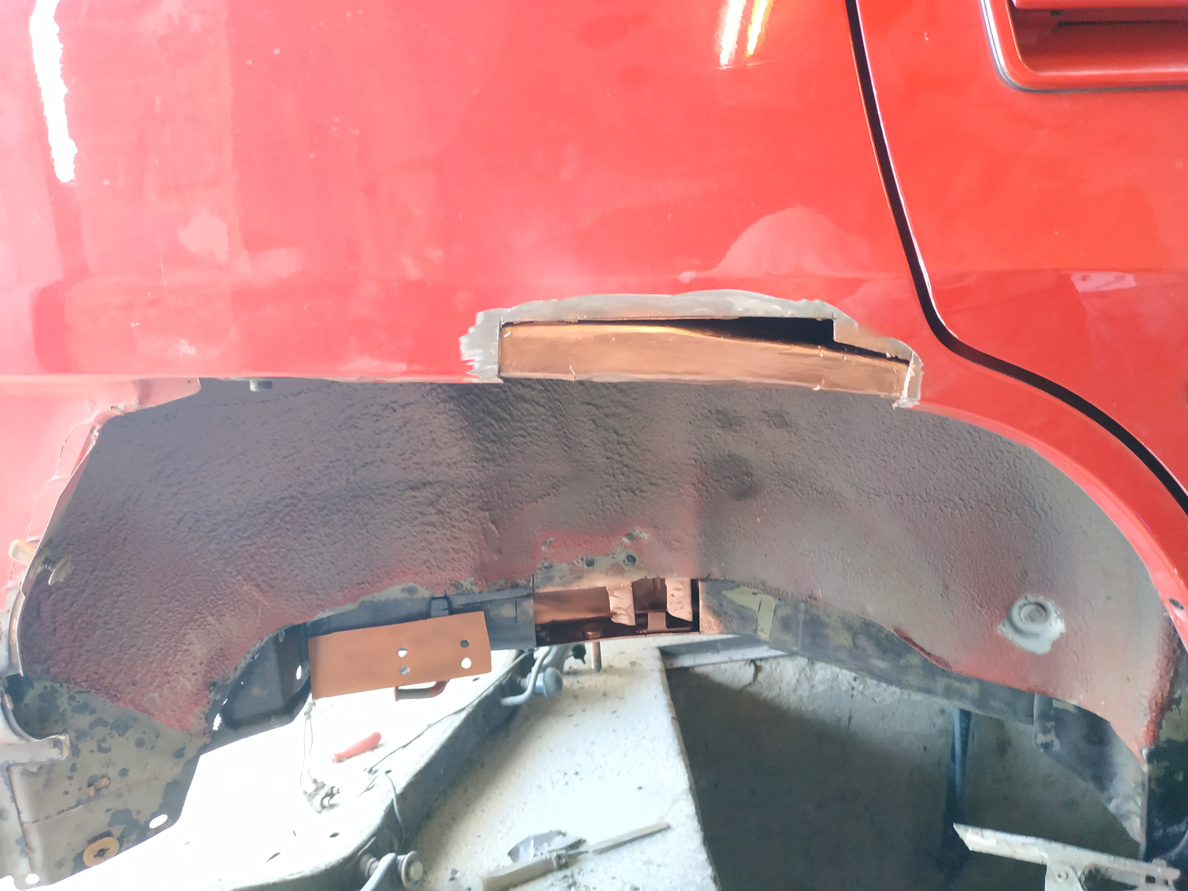

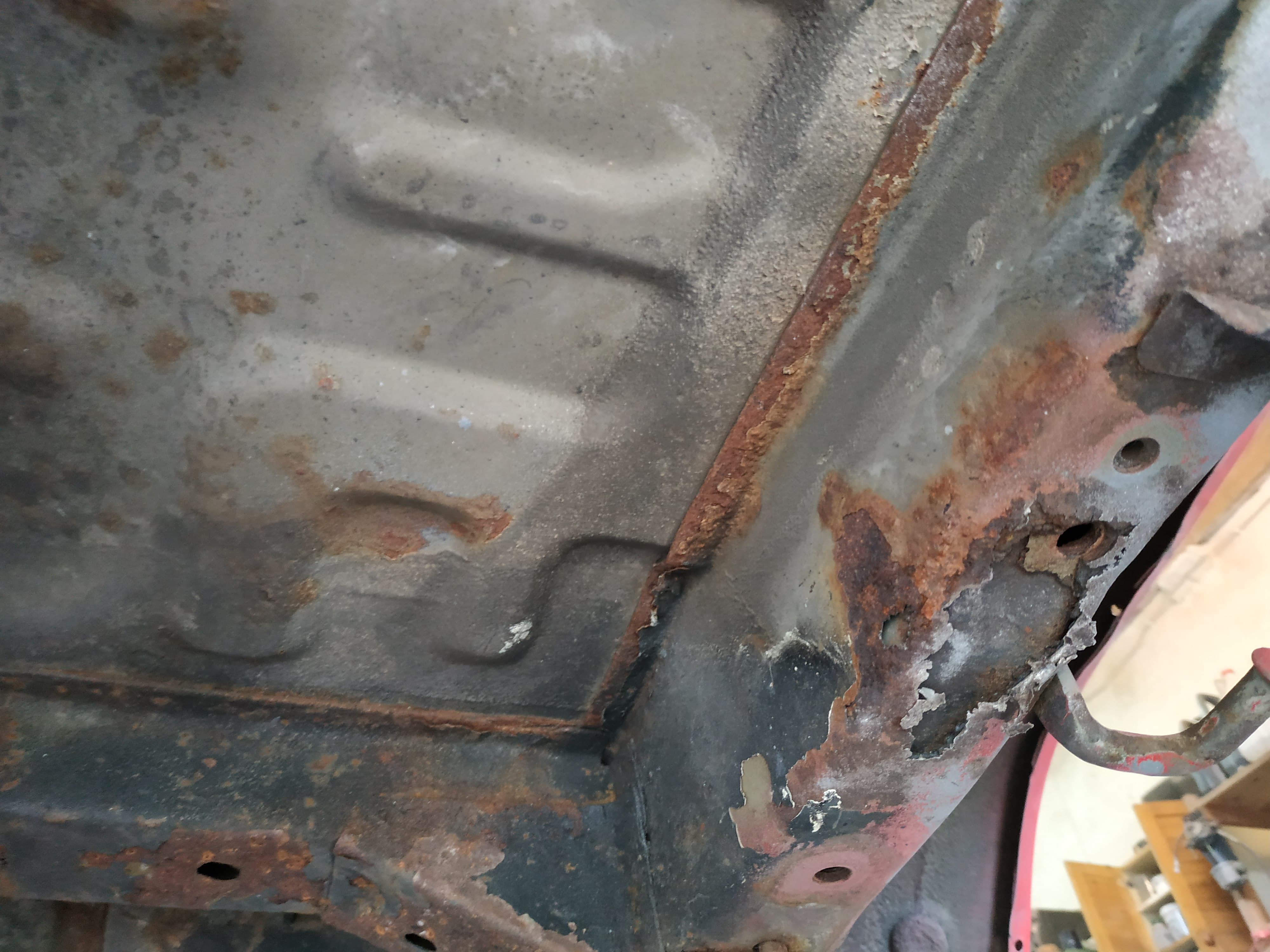

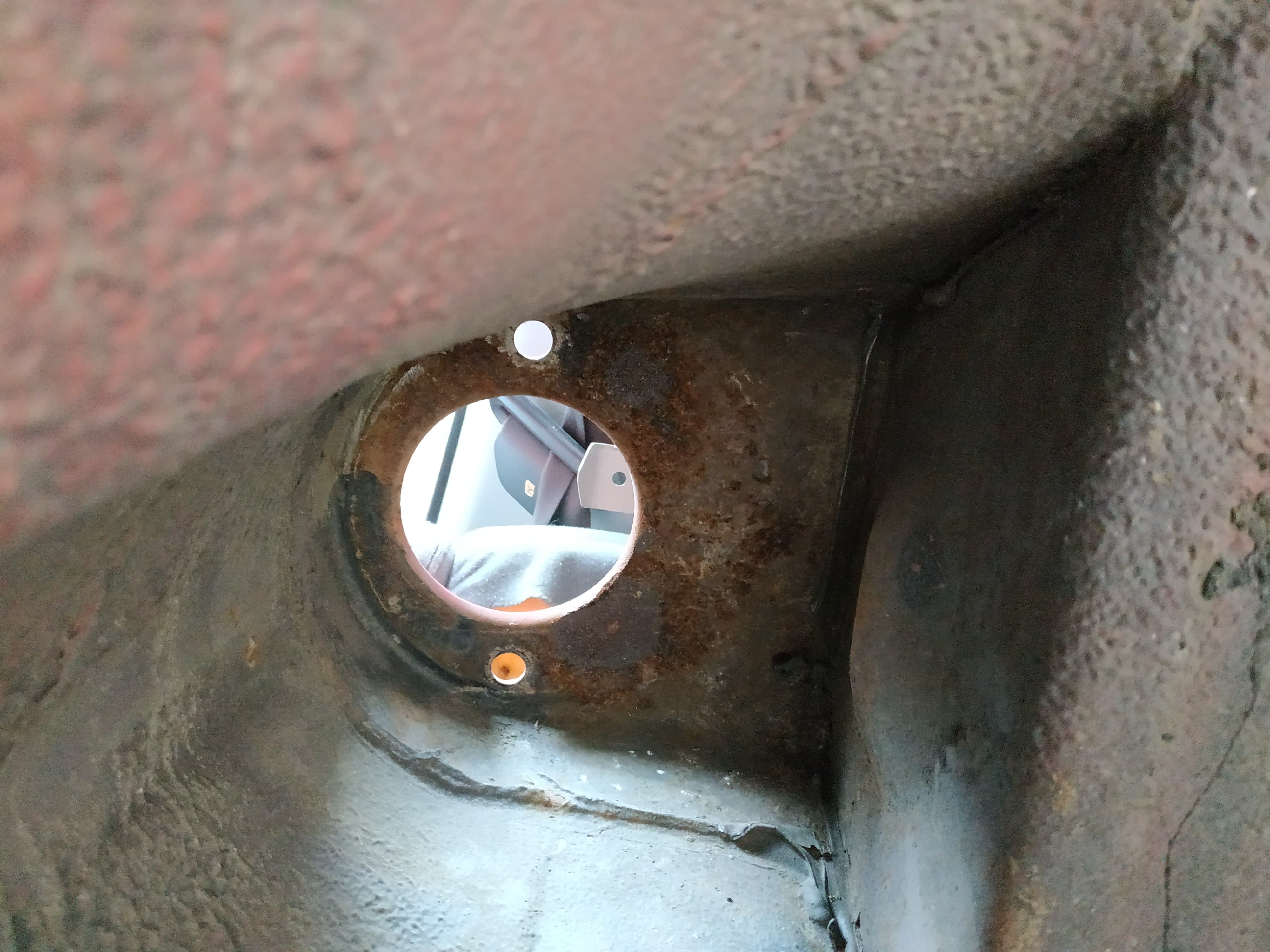

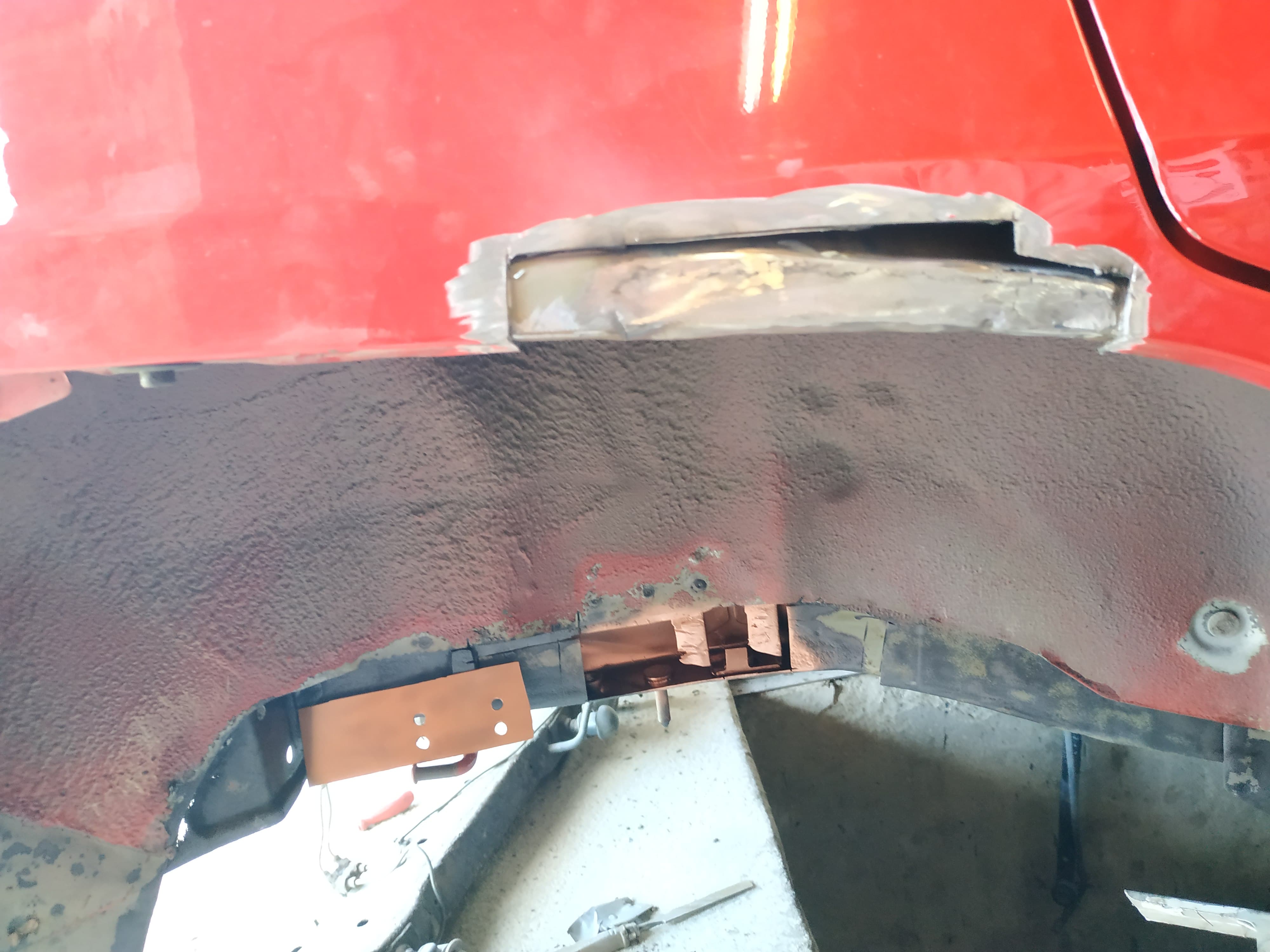

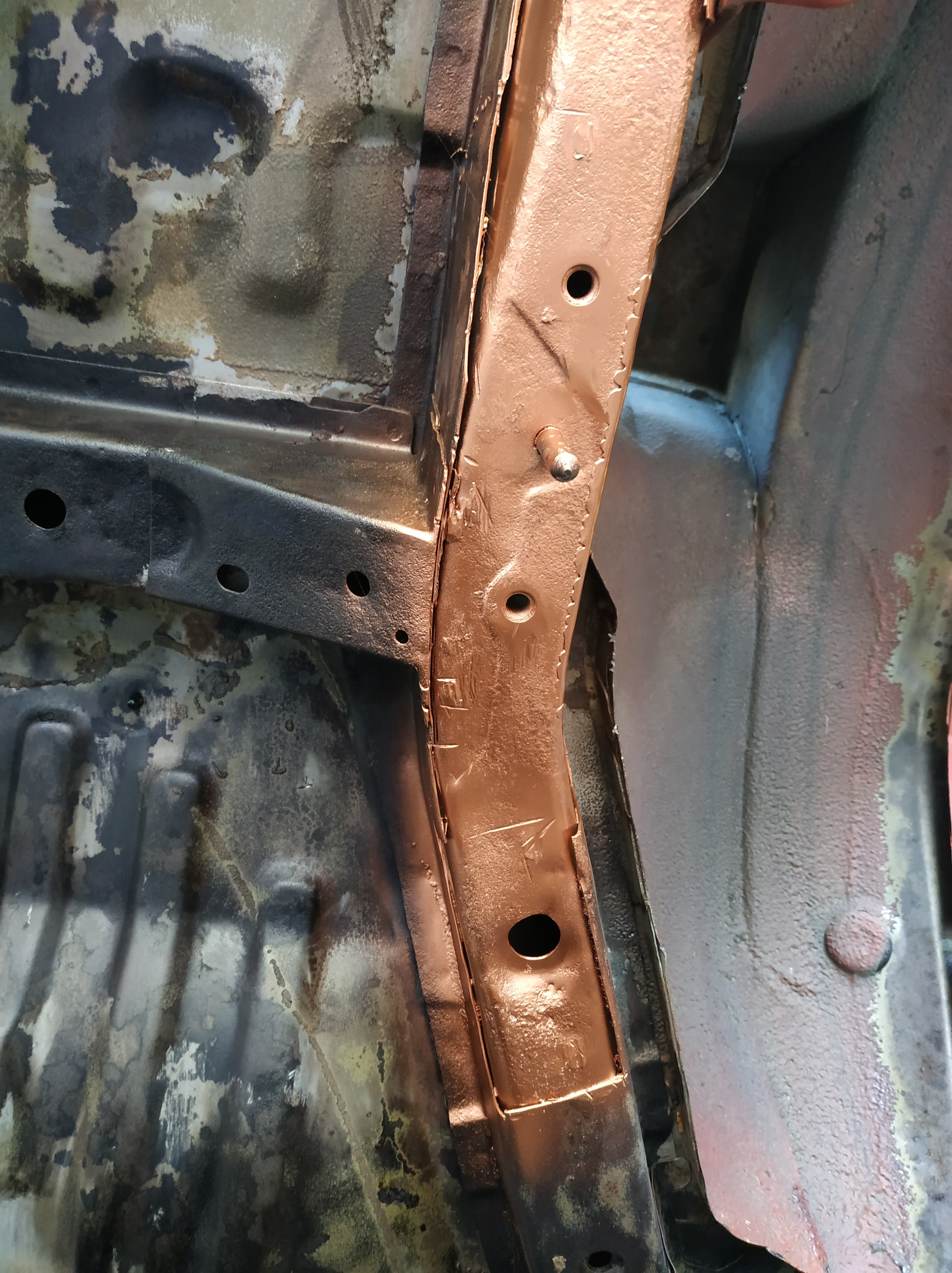

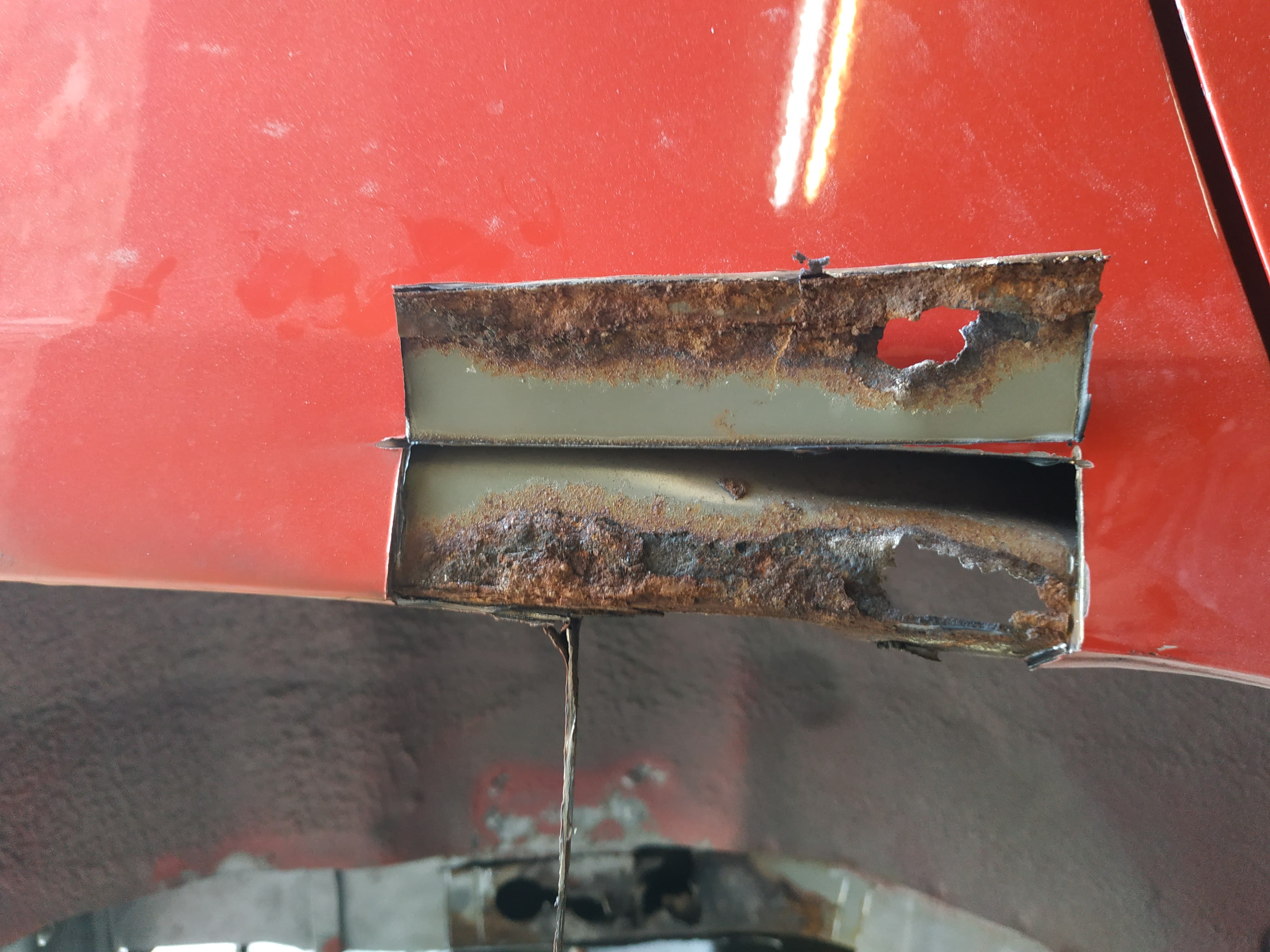

Ok, podsyłam kolejną porcję zdjęć z dalszych prac przy Bagietce:
Jak wygląda obecna sytuacja:
Z prawej podłużnicy zostało wyciętych 5 dużych dziur, pojawiły się takie, które ktoś wcześniej zaszpachlował, perfidnie ukrył albo do przeglądu albo przed sprzedażą.
Wypiaskowana została już część podłogi, chemia zamówiona, z mieszalni odebrany został lakier na drobne wyprawki w dziwnych miejscach.
Dziś będzie kończona ta podłużnica i cała ta ćwiartka auta. Może też dziś zacznie piaskować kolejną część podłogi.
Jeśli chodzi o podłużnicę i to co widać na zdjęciach, to ona jest dwuwarstwowa i wewnętrzna warstwa po oczyszczeniu jest zabezpieczona sprayem miedzianym i na to dopiero wchodzi warstwa zewnętrzna, czyli to co teraz jest złote to będzie w środku i na to wjedzie kolejna warstwa blachy.

Napiszę z nudów... jak na japońskie auto które ma 30 lat wcale nie wygląda to źle. Jak wyżej zostało stwierdzone, Mazda z lat 2002-2006 potrafi wyglądać znacznie gorzej i to nie jest kwestia dbania lub nie, na wtrącenia w stali nie ma siły, żaden ocynk, kataforeza czy masa natryskowa nie pomogą. Rzeczywiście zdarzają się wyjątki, znam Mazdę 6 z pierwszego rocznika z małym prawdziwym przebiegiem, która pod każdym względem, również blacharskim jest w stanie idealnym, więc zdarzają się wyjątki, ale auto jak tylko zaczęło gnić zostało dość dobrze zabezpieczone i jest na bieżąco kontrolowane. Po prostu właściciele dbają, większość ludzi jednak patrzy na to, że to ma jeździć i nie rdzewieć jak produkty FSO. Z własnych doświadczeń, produkty niemieckie też rdzewieją, jedne szybciej drugie wolniej, po 15 latach na potęgę. Tylko że tam, korozja i dziury pojawiają się w takich miejscach, że nie widać na zewnątrz, głównie progi, podłoga, błotniki, widać to dopiero na podnośniku.
Wracając do czerwonej F-ki, jeśli jest tylko tyle dziur, to dobrze. Przy takim zakresie prac warto zdjąć starą masę natryskową z całego auta, po tylu latach na pewno straciła swoją elastyczność, można wypiaskować, byle nie zedrzeć za dużo fabrycznej kataforezy. Nie będę się rozpisywał na temat szczegółów, wykonawca który stosuje podkład spawalniczy z reguły wie co robi. Przy takim zakresie prac, warto zamiast klasycznej konserwacji zastosować masę natryskową, taką jak używana przez producentów przy produkcji karoserii, może być Sika, Forch, cokolwiek... a do profili zamkniętych porządny wosk.
Uważam, że jeszcze jest co ratować, zwłaszcza, że tych aut zostało już niewiele jeżdżących.
