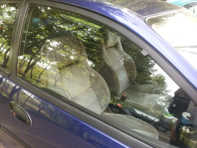

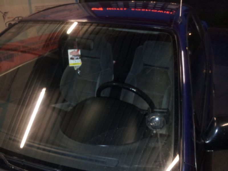

I fotele już zamontowane :D

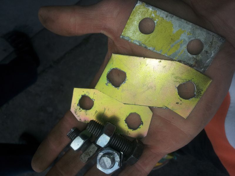

Montowane były w taki sposób że tylne lewe mocowanie szyny wchodzi na seryjne miejsce, tylne prawe na płaskowniku i podkładce żeby fotel stał równo, z przodu na odpowiednio wygiętej blaszcze (na zdjęciu nie są jeszcze powyginane) i przednie lewe mocowanie na podkładce zrobionej tak żeby tylko zmieniła kąt natarcia śruby ;D

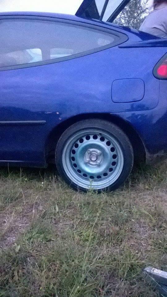

Przy okazji na tylne felgi wpadły dekielki home made haha ;p bo nie mogłem żadnych dopasować a i tak na razie szkoda mi kasy na lakier żeby pomalować dekle w kolor felgi ;p

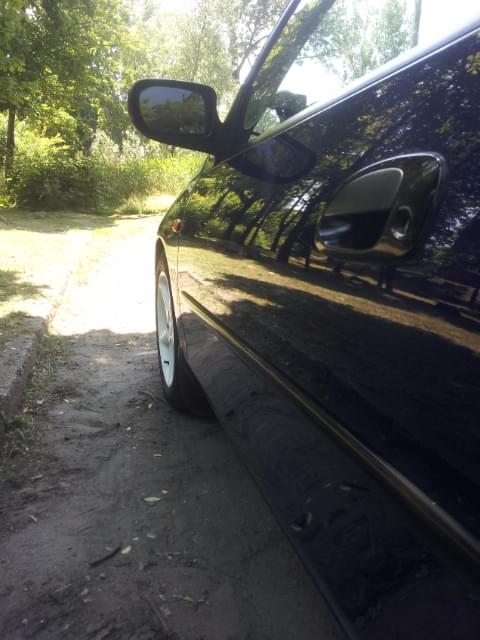

No i tak jak zapowiadałem polerka zrobiona ;D.
Autko świeżo dzien po polerce, dzisiaj tylko porządnie wymyte i wywoskowane :)
Do polerki użyłem pasy G3 faracela i Mleczka do wykończenia nie pamiętam jakiej marki ;p Sprawdze jutro to dopisze ;D Efekt zadowalający ;D

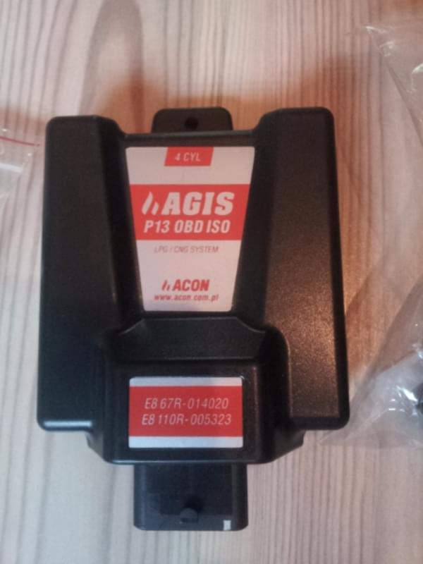

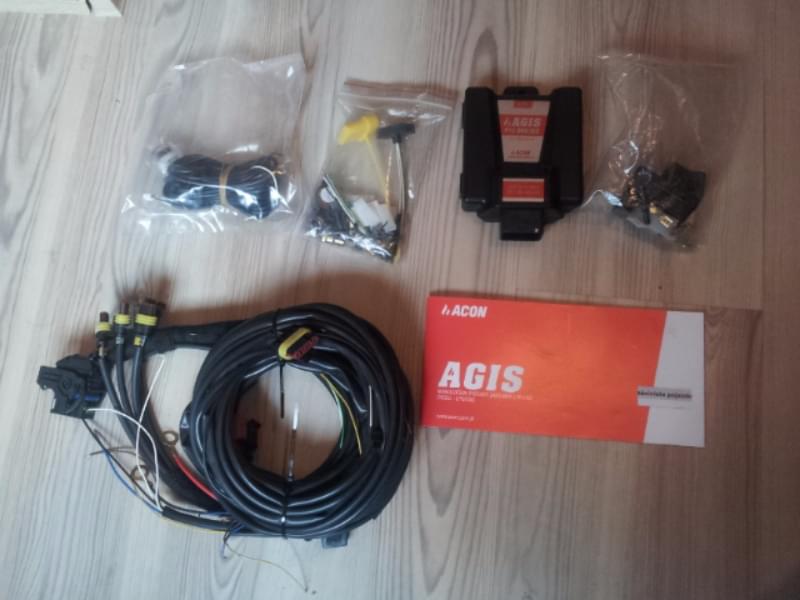

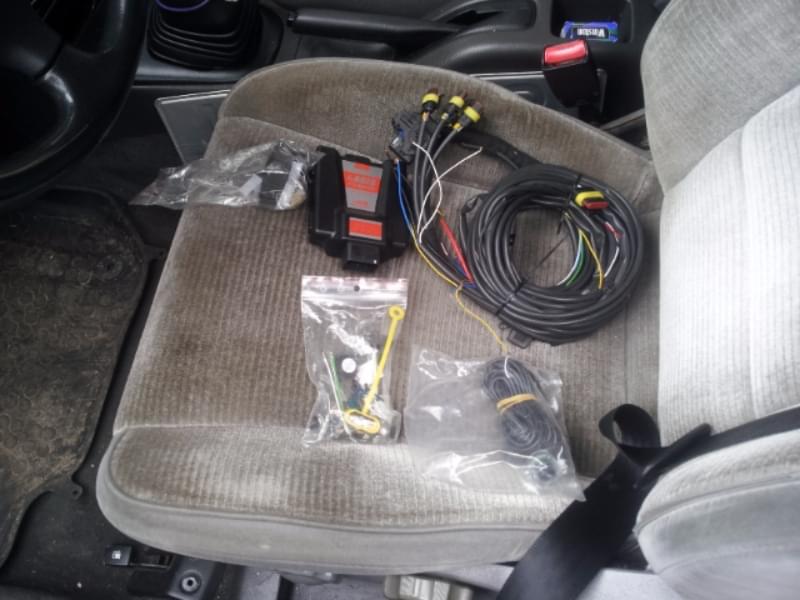

Mianowicie kupiłem nowiutką instalacje sekwencyjna (to co na foto)+ wtryskiwacze które odbiorę razem z resztą fantów w czwartek, za śmieszną cene niecałych 400zł ;D
Do tego w czwartek odbiorę nową butle i parownik więc cała instalacja wyjdzie mnie ze wszystkim 700-800 zł montaż we własnym zakresie czyli po prostu zrobię to sam ze znajomym który pracował jako gazownik i ma o tym pojęcie ;p Wszystko będzie legalnie wbite w dowodzik ;D już wszystko obgadane ;D
Instalacja jest wręcz za dobra do Mazdy gdyż ma za dużo funkcji haha i bez problemu może konkurować ze stagiem gdyż no jest to odłam staga.
Instalacja jest nóweczka więc sądzę że warto było zainwestować 700zł w całą instalacje ;D gdyż zwróci się ona w 2-3miesiące ;D

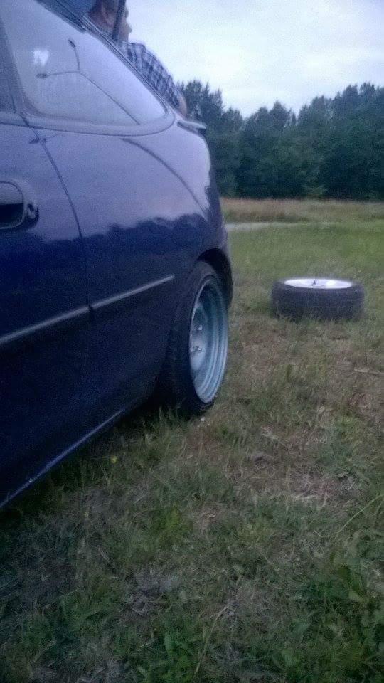

Miałem napał na szeroką stal ale po przymierzeniu 15" i doglebieniu tyłu przez znajomych XD odwidziało mi się. Jak z przodu jeszcze spoko to z tylem kompletnie sie nie komponuje. Gleba i tak wejdzie konkret do końca wakacji ale szeroka została wykreślona z planów ;p

Co racja to racja :D ale i tak szeroka szeroką do cetki jakos nie pasuje :p
Przod wyglada ok ale tyl biednie z szeroka

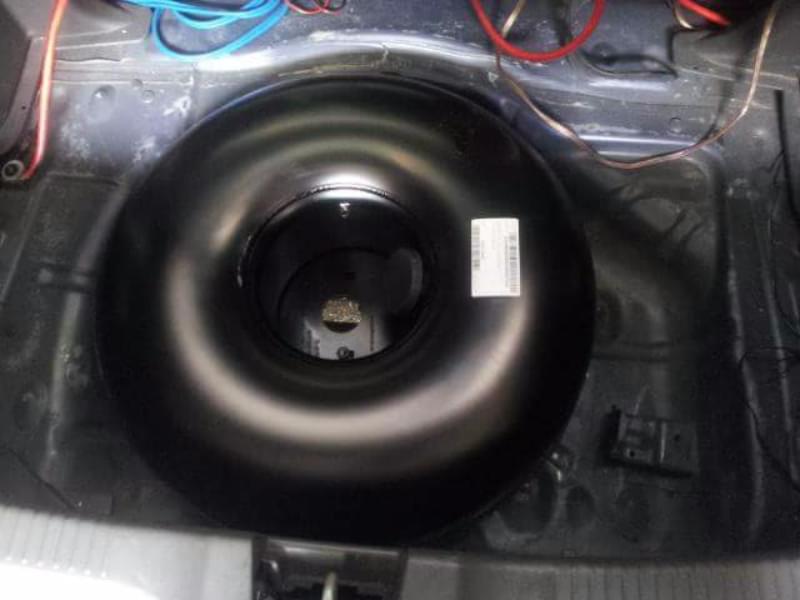

Butla nowa już zamontowana i przykręcona ;D Wielozawór też nowy już zamontowany (nie mam zdjęcia zrobię po niedzieli ;p)
W poniedziałek przeciągam przewody i może uda się już podpiąć całość. Kurek postaram się schować koło wlewu paliwa no chyba że się nie uda to będzie trzeba gdzieś ładnie schować ;D

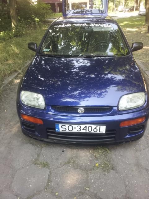

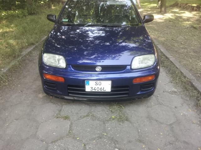

Przy okazji małe porównanie ze zwykła rejka a rejką USA. Niestety na chwilę muszę się przerzucić na zwykła gdyż ostatnio bardzo doczepliwi się policjani stali i kręci się ich od groma. Może i wygląda gorzej ale zapomną o mnie i przód z rejką usa na pewno wróci haha ;P

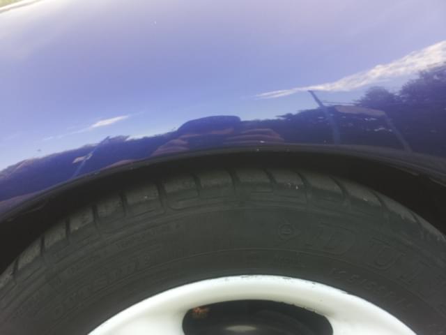

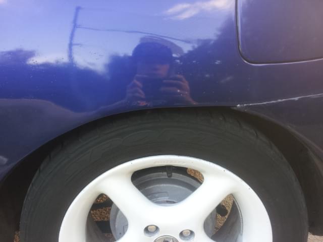

I jeszcze pare fotek stanu lakieru :) (niestety calutkie auto tak nie wygląda bo ciutke mi źle odcien wybrali jak była robiona blacharka ale poprawi sie wszystko :) )

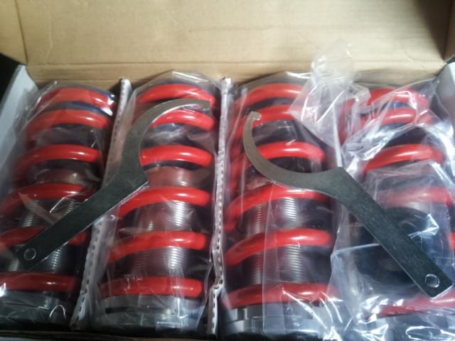

Oho nastepny probuje coiloversów :D Na razie wszyscy na forum równie szybko sprzedawali jak kupili ;) A rejke wystarczy isc do urzedu i wymienic na kwadrat, zamiast jezdzic na fejku ;)

Bartg napisał(a):Oho nastepny probuje coiloversów :D Na razie wszyscy na forum równie szybko sprzedawali jak kupili ;) A rejke wystarczy isc do urzedu i wymienic na kwadrat, zamiast jezdzic na fejku ;)
Zobaczymy trzeba sie przekonac :D tak samo mowili o cietych sprinach ze zaraz po nowe pojade xd i co elegancko sie jezdzi :p
Ale polski kwadrat jest przepaskudny :)

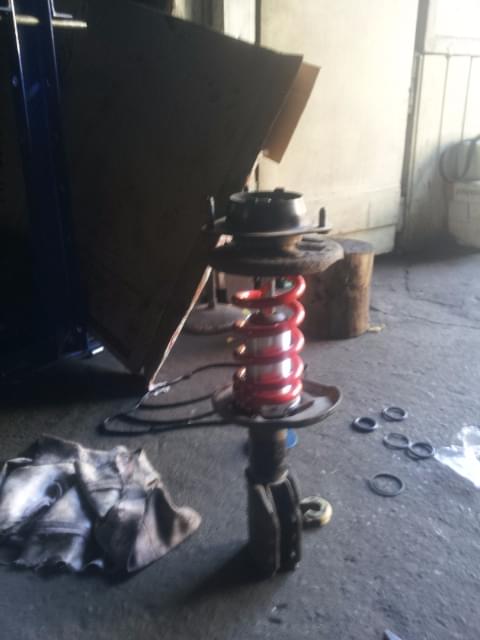

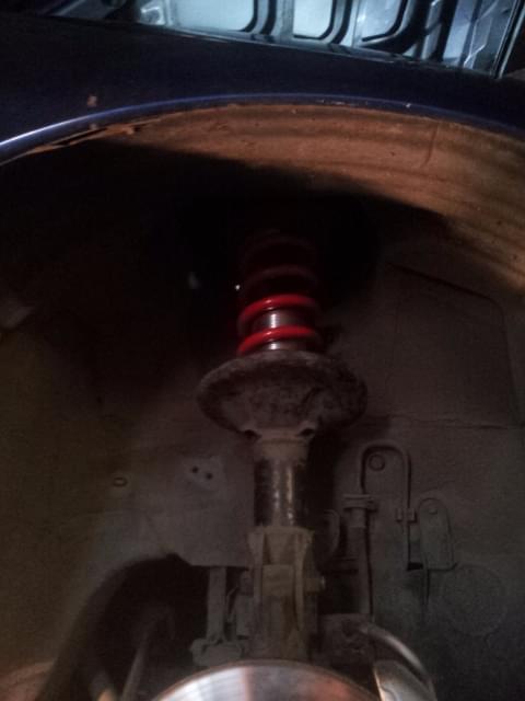

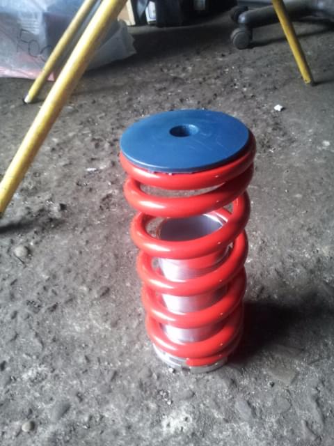

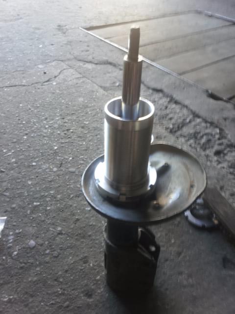

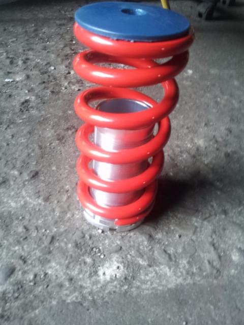

Zobaczymy :p narazie oddalem tuleje z coiloversow do tokarza bo amorki sa o 0.45mm za grube :p
Od: 23 wrz 2014, 23:58
Posty: 207
Skąd: Sosnowiec
Auto: Mazda 323c 1995r Z5
Postprzez chuck102 » 11 lip 2015, 20:36
No więc tuleje wróciły od tokarza :) pasują jak ulał ;D Talerzyki z odboi już były przeszlifowane więc przeszedłem odrazu do montażu ;p Efekt zadowalający :) I wbrew opinią nie jeździ się źle. Jest twardo nawet bardzo to fakt ale jeździłem na gwincie i było porównywalnie wręcz bym powiedział że tam było twardziej ;D. Nie ma źle na dużych wybojach itp trzeba uważać bo bardzo trzepie ale efektu ping ponga nie ma chyba że jedziemy po koleinach poprzecznych to trochę skacze ale normalnie da się jechać ;p. Kilka fotek z montażu i efektu końcowego :)

Da sie jeszcsze 3cm opuscic aluz juz amor bedzie mial znikomy skok :p z tylu jeszcze z centymetr lajtowo siadzie xd a z przodu no trzebabyło sie pozbyc kilju zwoi hahaha xd bo mimo ze spring o polowe krotszy to byla centymetr wyzej :p ale z tylu elegansio :) mazdy cos nie lubia sie glebic xd

To trzeba bylo dac amory do skrocenia jak miales tuleje u niego to odrazu amory po 3-4 cm skrocic :) Bo tak jeszcze widze przod z 1-2 cm nizej :P
