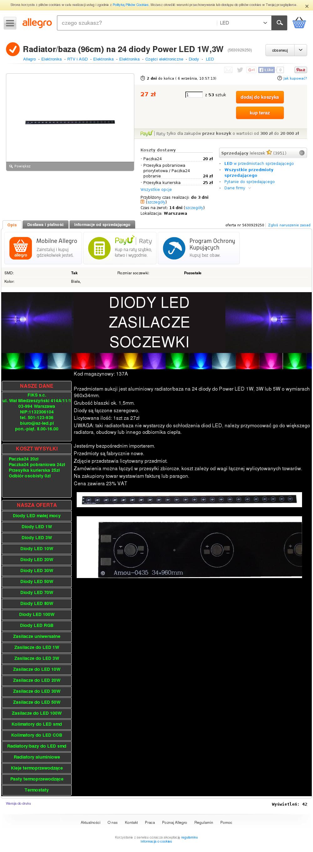

Baza 24 led:
http://allegro.pl/radiator-baza-96cm-na ... 29250.html

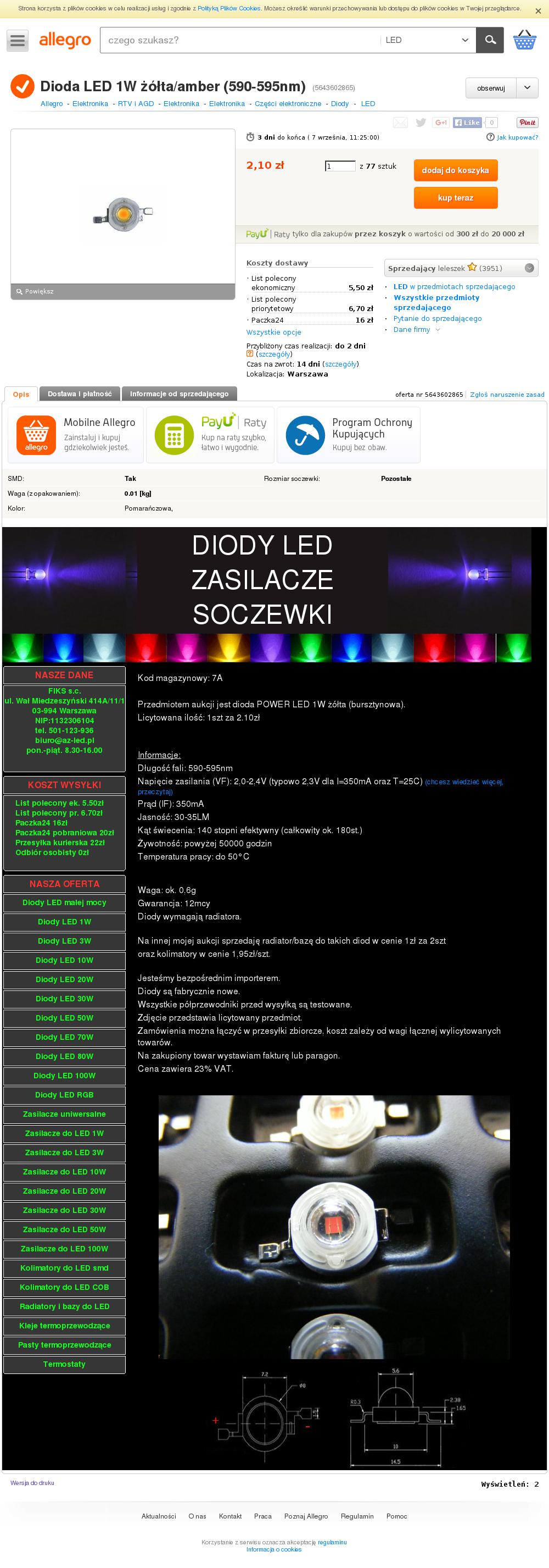

8x Led zółte 1W:
http://allegro.pl/dioda-led-1w-zolta-am ... 02865.html

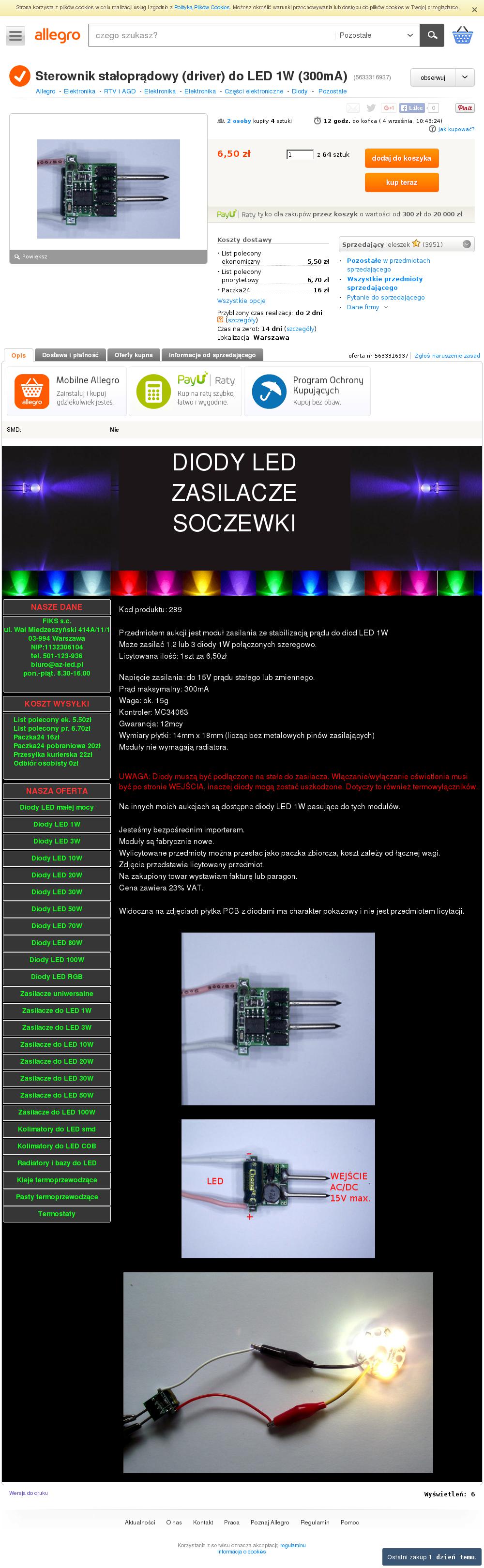

8x driver led 300mA:
http://allegro.pl/sterownik-stalopradow ... 16937.html
Z bazy wycinamy odcinki po 4 diody, przecinamy ścieżki (bo to w sumie jest baza do RGB) i robimy podłączenie 8 przewodami do każdej płytki. Na płytkę lutujemy ledy pamiętając o paście termo-przewodzącej i nie myląc +/–. Tak przygotowane płytki umieszczamy w lampie w jakiś stabilny sposób. Aha, bezpiecznie płytka moze mieć 4x10cm żeby się zmieściła.
II Jeśli to było ciężkie, to nie czytaj dalej. Elektronika.
Teraz trzeba wziąć płytkę uniwersalną, dość sporą i zrobić tak, żeby Arduino mogło sterować tymi przetwornicami. Żeby tego dokonać trzeba 8 par tranzystorów, ja użyłem BC547 do wysterowania BD137 który steruje driverem. I tak 8 razy. Do tego będziecie potrzebowali 2x BC547 lub podobnych żeby przyjąć 12V z kierunkowskazu samochodu. Generalnie działa to tak, że minus jest podłączony przez tranzystor a plus do przerywanego +12 z kierunkowskazu parami (L+P) przez diody. Dzięki temu na pewno będzie migać w rytm.
