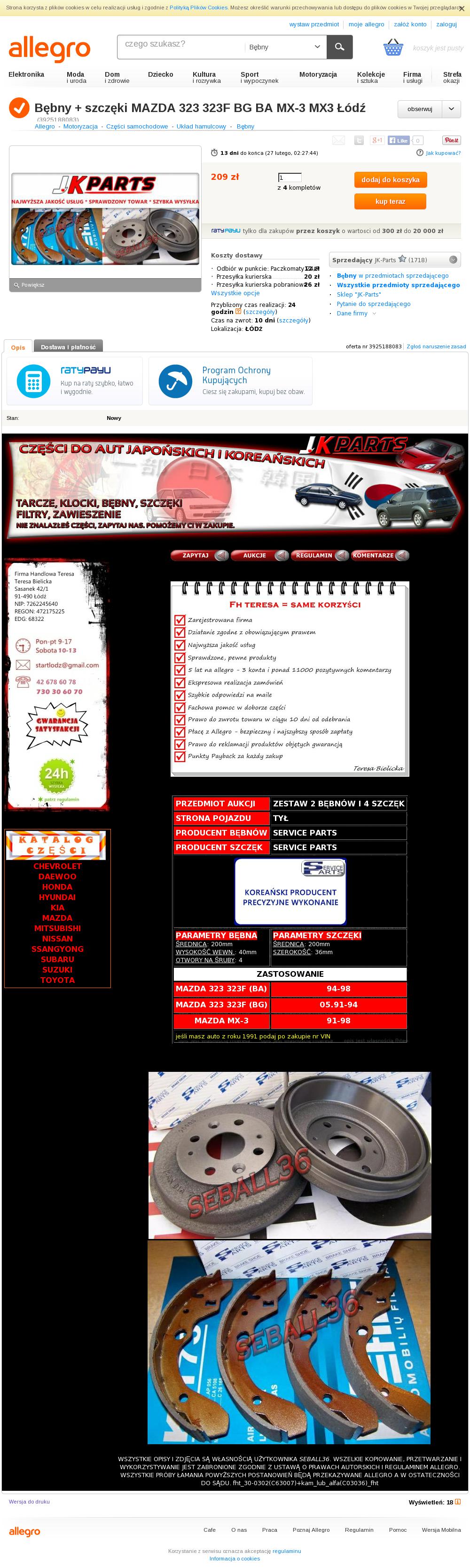

Postprzez Megsonn » 14 lut 2014, 00:06
ja szczęki chyba kupiłem za jakieś 60 złotych
nie wiem czy dobre, czy tanie czy drogie ale to i tak tylko tył.
a bębny nowe jakieś chyba 200 zeta ale najpierw sprawdz czy to nie
szczęki ;p u mnie bębny były całe, grube nie było sensu wymieniać
u mnie akurat też na starej jednej szczęce odkleiła się okłądzina
i przy hamowaniu niemiłosiernie tarło.
tutaj masz bębny + szczęki za 209 zł.
wyrób nie z górnej półki no ale Z5 też nie jest szatan ;p
http://allegro.pl/bebny-szczeki-mazda-323-323f-bg-ba-mx-3-mx3-lodz-i3925188083.html

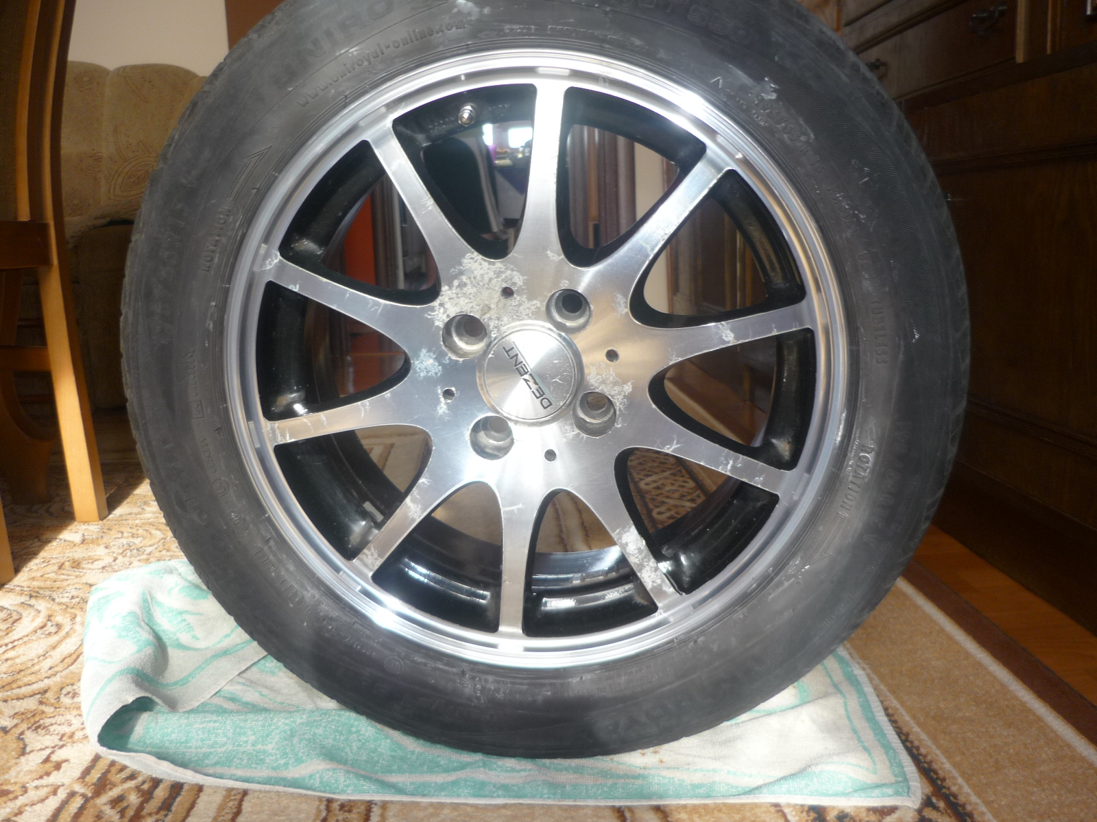

wymyte wypolerowane tylko, że... to co widać :(

tak jak pisałem wyżej. Musisz je od nowa malować bo te skazy są pod lakierem :(

tak sie dalej zastanawiam nad tymi felgami jak je bede odnawiał kiedys jak je tu pomalować... Myślałem nad białym albo żeby je odnowić na takie same jak sa teraz :) Ale tak sobie mysle i przeglądam neta jakby je pomalować na dwa kolory całe wnęki na biało a z przodu na czarno? :)

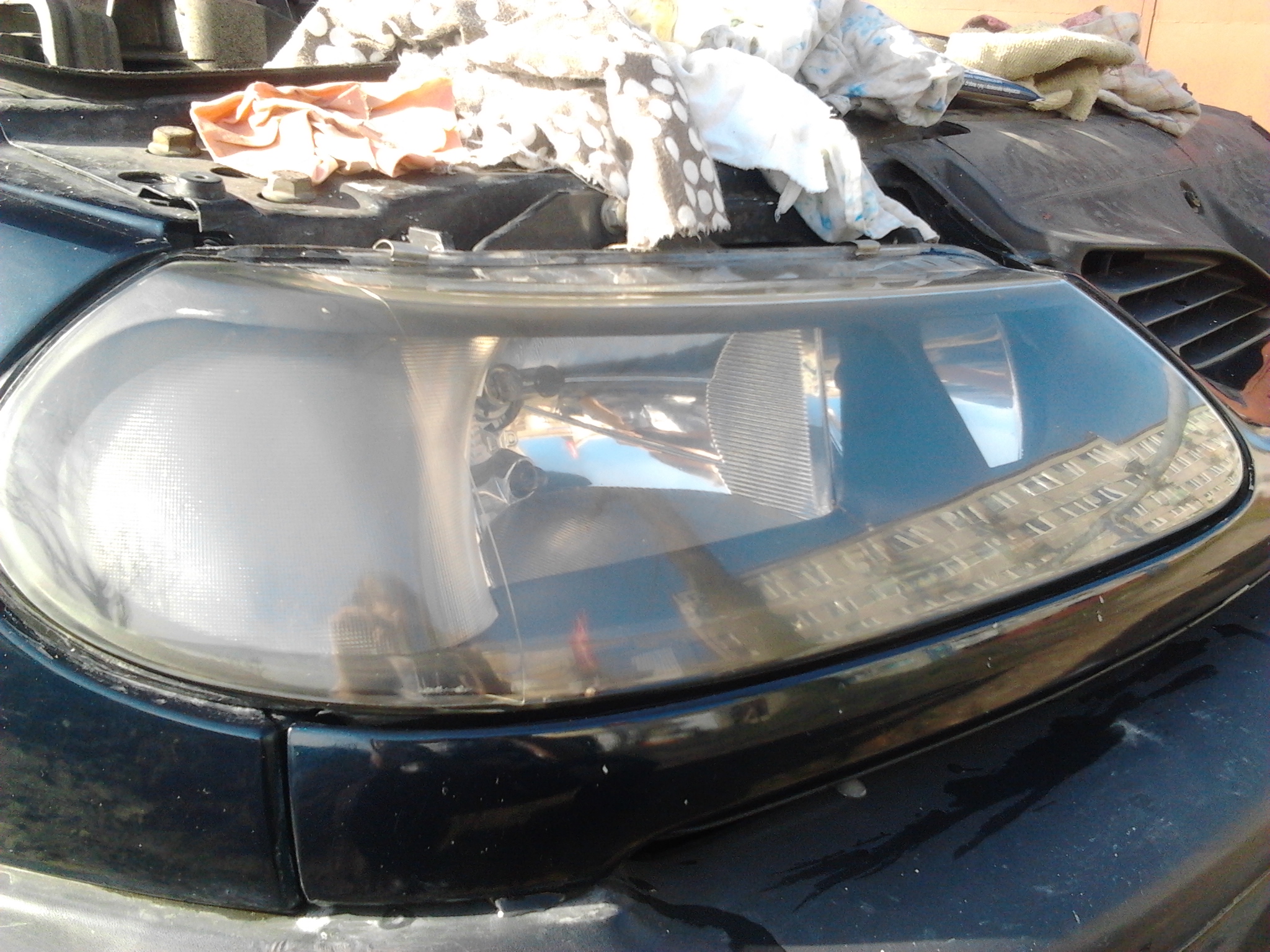

dzisiaj wypolerowane aluski:)

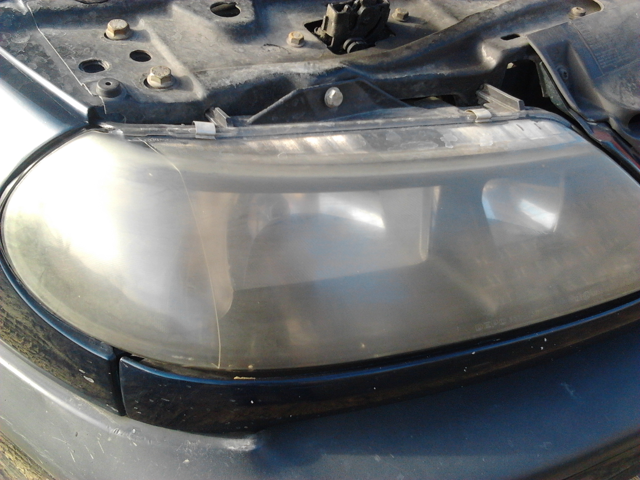

polerka lamp w Lagunie taty:) efekt ocenic mozecie :)
przed
i po :)

Postprzez Bounty » 17 lut 2014, 22:41
Tez chce robic polerke lam;) czym robiles ? Super efekt !
Od: 1 maja 2013, 11:36
Posty: 1903 (1/0)
Auto: Toyota Celica 1,8 '00
Było:Mazda MX-6 2.5 V6 96
Postprzez Damian 323f » 18 lut 2014, 08:50
wodny papierek ścierny 2000 i 2500 + pasta K2 Tempo zwykła do polerki :) krążka niestety nie kupiłem polerskiego bo nie mieli nigdzie u mnie więc ściereczką i siła :) i troche czasu dwie lampy jakieś półtora godz żeby wyglądały jak nowe :)

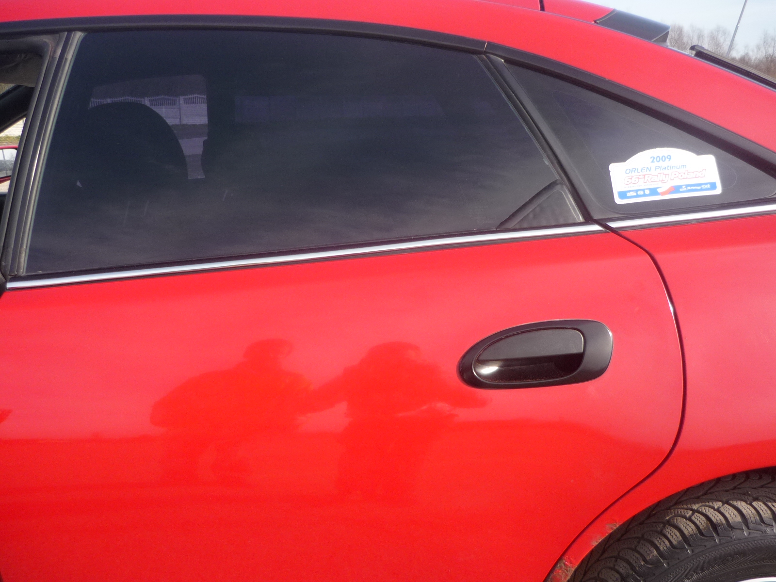

no i polerka :) wiosna mysle juz bedzie a zima nie wróci :)

Ładnie się świeci <spoko> chociaż jednak akryl to nie to samo co baza + klar :P

no tak ;) ale i tak sie wyróżnia ;D :)
trzeba by całego klarem malować...

I tak jest dobrze <spoko>

Mysle ze polerka lakieru wystarczy, zeby byl jak nowy ;)
