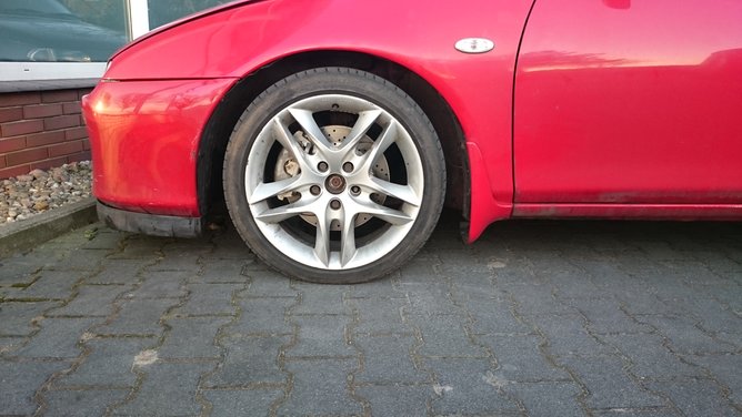

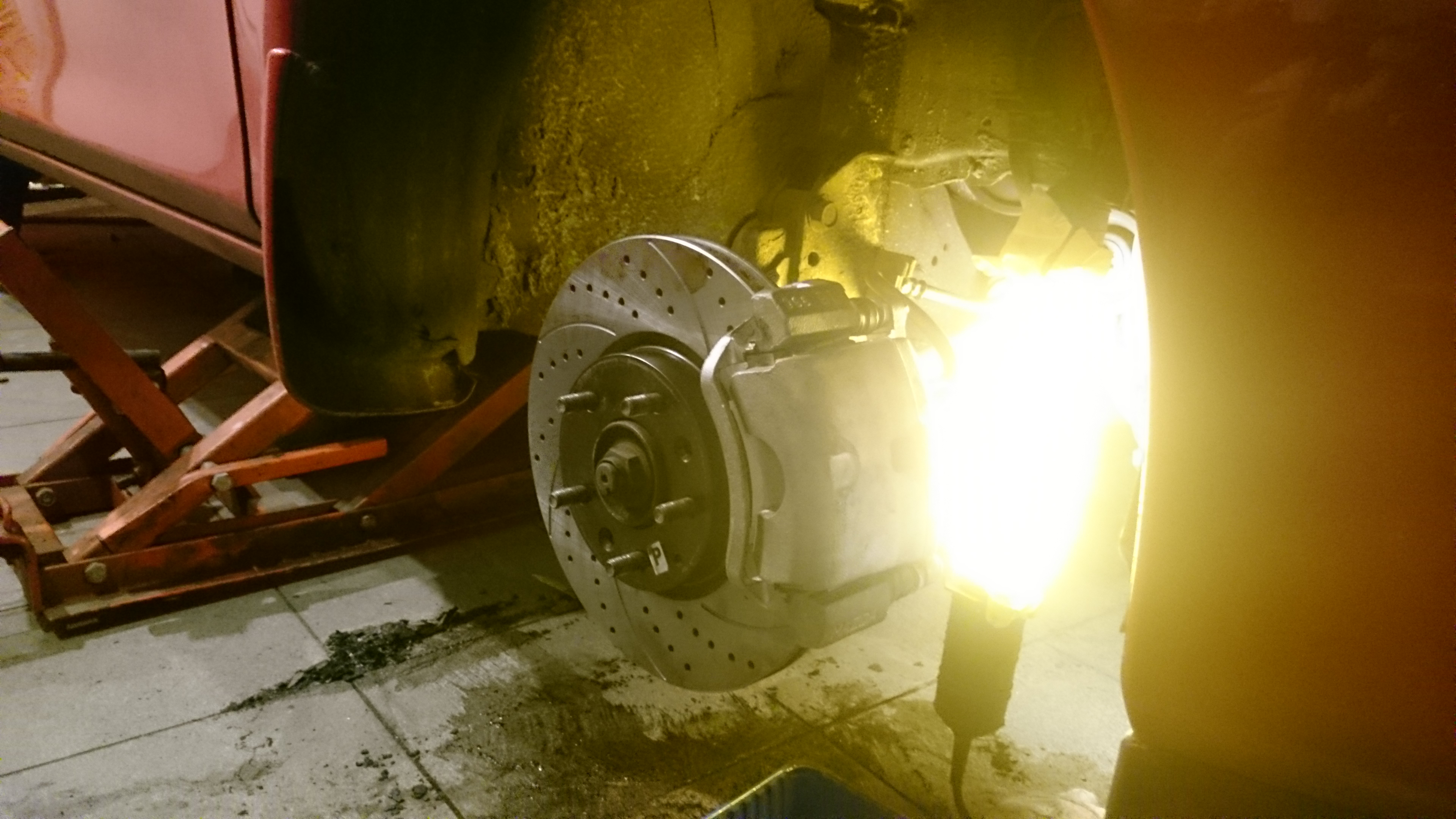

Po dość długiej walce mogę powiedzieć, że swap hamulców się udał <jupi> Na przodzie zagościł zestaw z Mazdy 6 GH:
– W pełni zregenerowane zaciski
– Klocki hamulcowe Textar
– Tarcze hamulcowe Mikoda
Stwierdziliśmy, że przejście z 273.5mm na 282.5mm będzie prawie niezauważalne, więc polecieliśmy trochę grubiej i tarcze mają 299mm średnicy. Było trochę rzeźby i nerwów, ale temacik ogarnięty <ok>

Postprzez Biniu » 20 mar 2018, 02:14
A co tam nie pasowało? Myślałem że na zwrotnice BaV6 pasują zaciski z GH p&p bez kombinacji
Im trudniej, tym lepiej
Od: 19 cze 2015, 06:10
Posty: 1053 (35/34)
Skąd: Grupa Łódzka
Auto: Mazda 6 GY LFVE '06
Mazda 323 BG B6 '92
Postprzez Wiciu KL » 20 mar 2018, 05:47

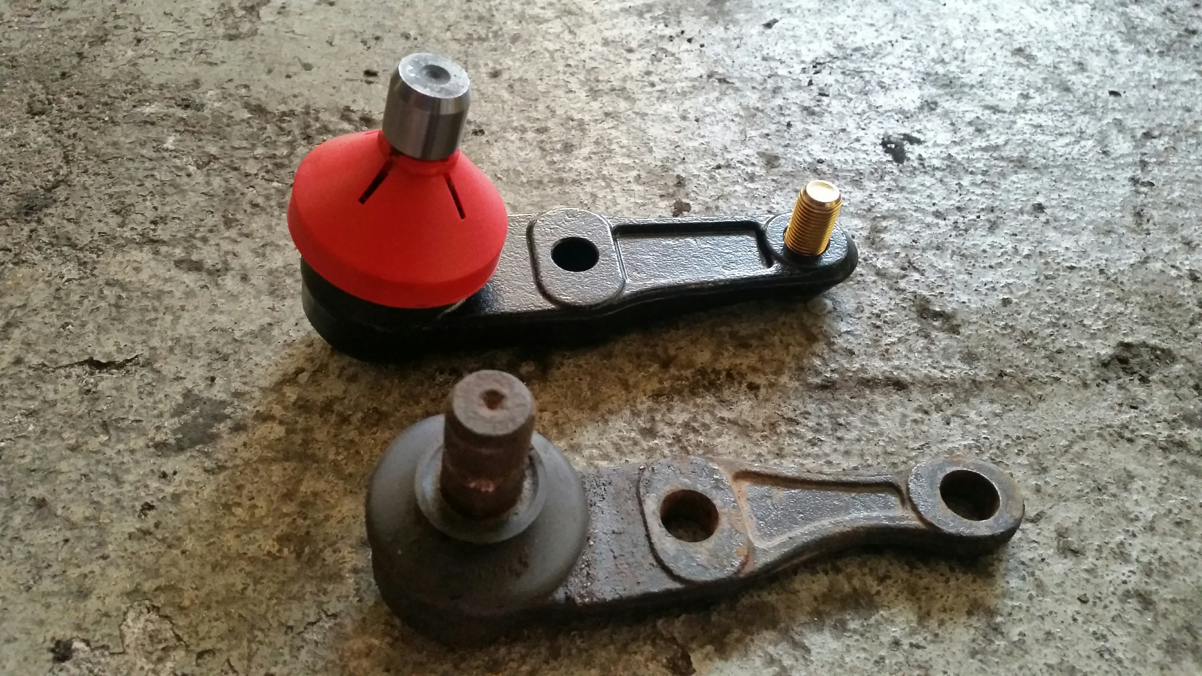

Tarcza haczy o sworzeń, trzeba było zrobić szlif na kilka milimetrów, zaciski pasują <ok>

Postprzez DARO MAZDA 323 » 20 mar 2018, 09:29
Ładna duża tarcza ale jedna gubi się w kole . Może MPS zaciski i tarcze :D

Postprzez Wiciu KL » 20 mar 2018, 11:10
Na jakiś czas mam dość grzebania z tarczami i zaciskami <lol> pomaluje felgi na czarno i lepiej będzie widać :D

Postprzez MIRU » 20 mar 2018, 18:57
Dziwne, ze haczy o sworzen...u mnie tylko oslona kolidowala z wiadomych przyczyn :–)

Postprzez Wiciu KL » 20 mar 2018, 19:07
Przy jeździe na wprost było dobrze, ale przy skręcaniu było słychać i czuć tarcie. Trzeba było zeszlifować około 2-3mm ze sworznia

Postprzez DARO MAZDA 323 » 20 mar 2018, 19:11
były 2 rodzaje w zależności od roczniak mały i duży :)

Postprzez MIRU » 20 mar 2018, 19:15
Aaa no fakt, zapomnialem :) na 16 i chyba 18 mm sworzen

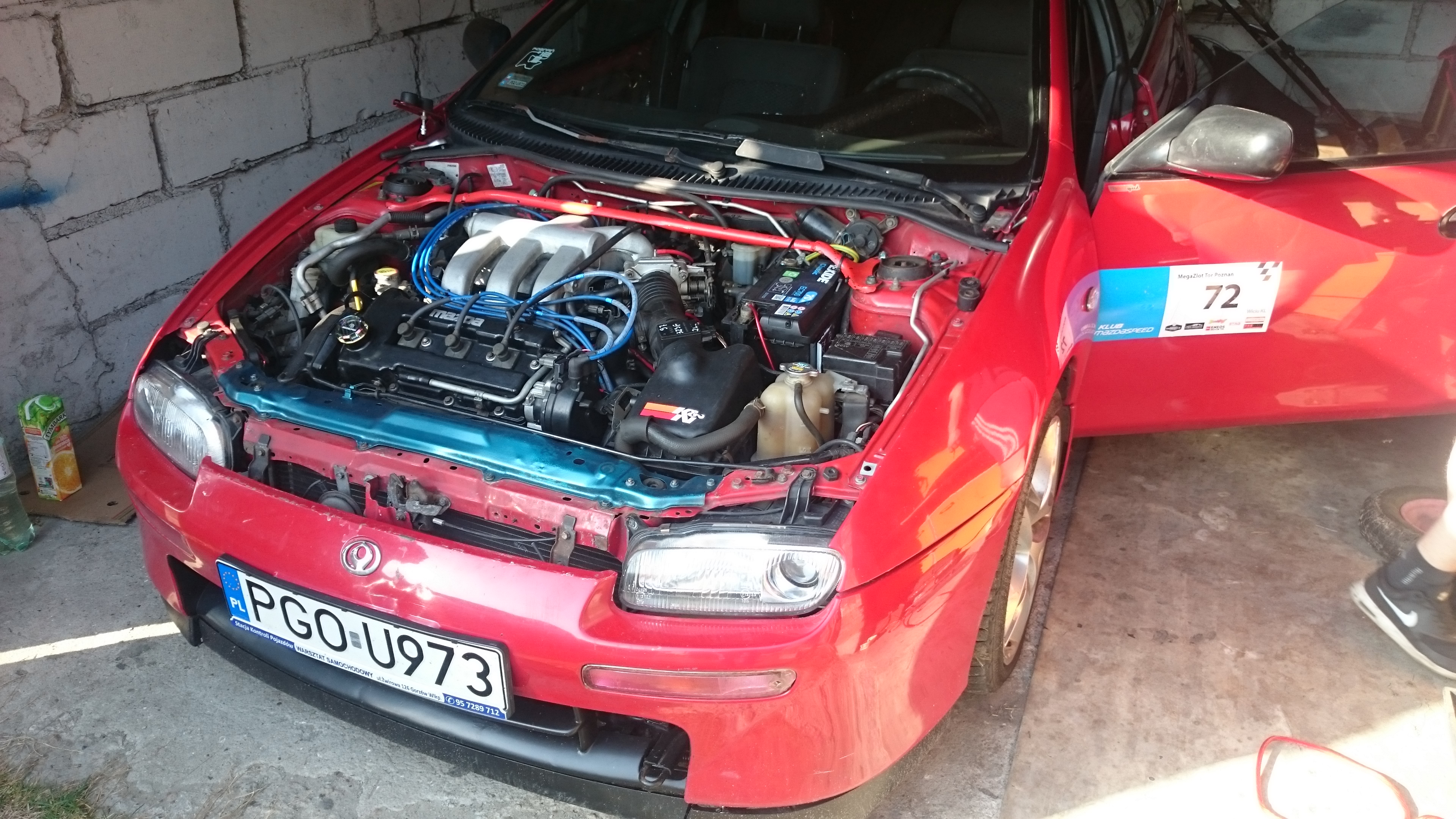

Postprzez Wiciu KL » 12 kwi 2018, 16:11
Silnik papa papa papa. Jest kilka opcji co dalej ale na razie nie wiem

Postprzez Pyton » 12 kwi 2018, 16:25
Juz na torze w poznaniu strasznie kopcil.

Postprzez Piotr_ » 12 kwi 2018, 16:38
Panewa :>

Postprzez Wiciu KL » 12 kwi 2018, 16:41
No stuka sobie, jak ogarnę słupek w spoko cenie to mazda jeszcze pojeździ
