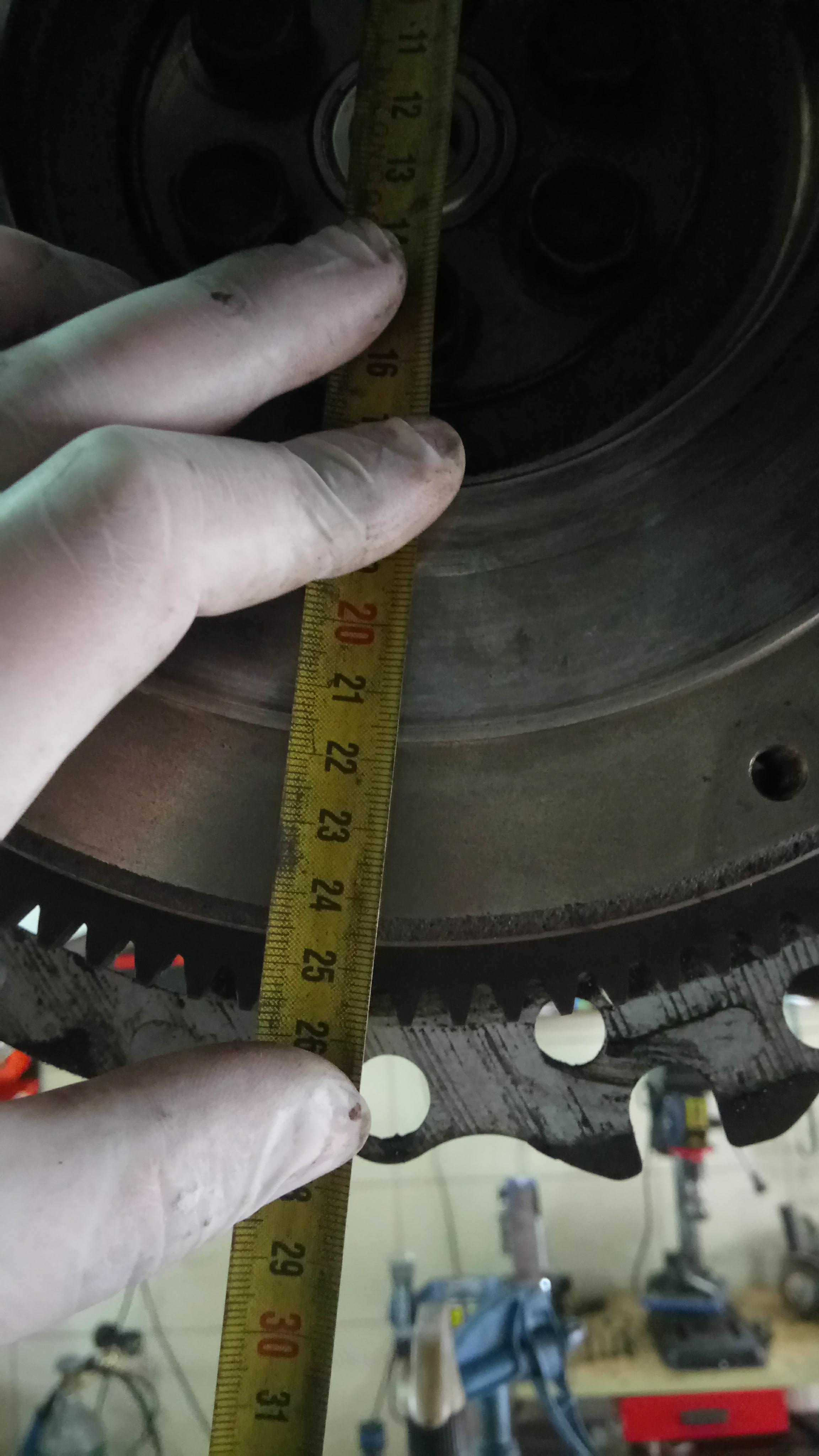

niestety oryginalne od BP ale 200 mm tyle że obite kevlarem,może troche wytrzyma,ale będę zbierał klunkry na konwersję na 225.

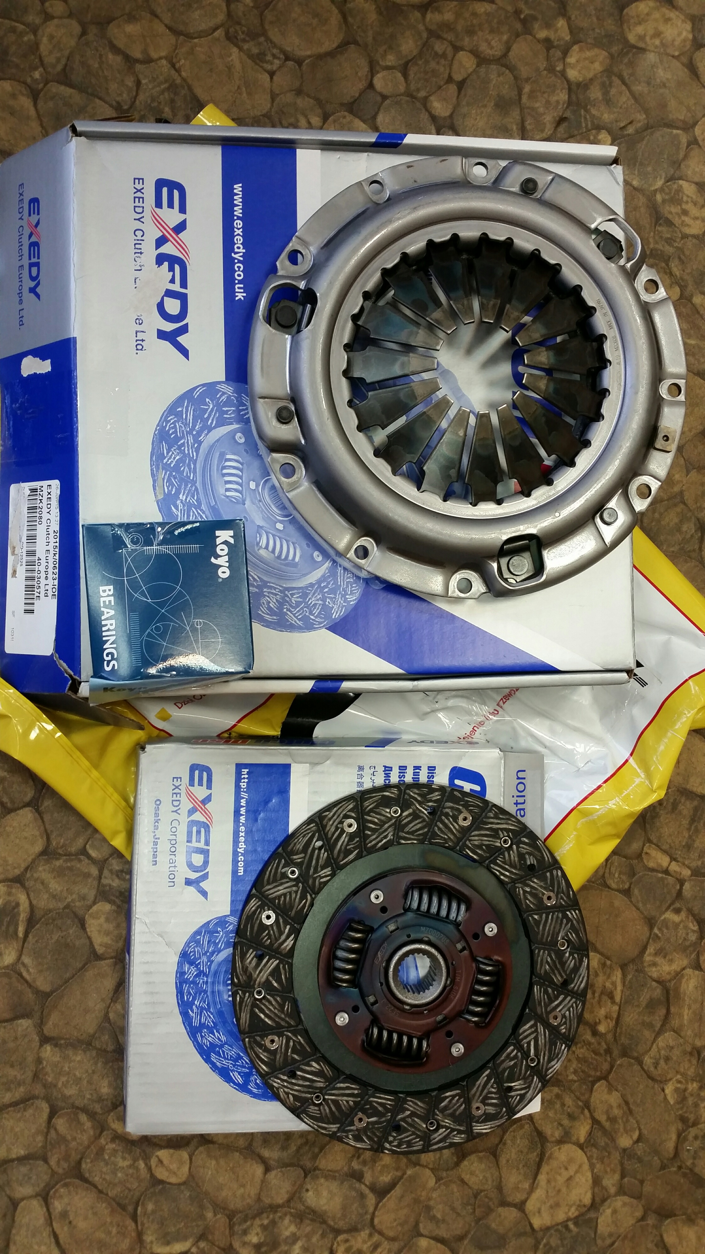

Ja wsadzałem Exedy z 2,5 KL pasuje bez problemu koszt 500 zł.
Seryjne sprzegło od GT + kewlar 250 KM powinno bez problemu znieść :)

A GT miało 225mm prawda?

DARO MAZDA 323 napisał(a):Ja wsadzałem Exedy z 2,5 KL pasuje bez problemu koszt 500 zł.
Ale wsadzałeś do jakiej skrzyni?G? czy F?
jakie miałeś sprzęgło oryginalnie?200 mm 20 zebów na tarczy czy 225 i 22 zęby?
Ja chciałem od razu kombinować ze sprzęgłem z KLa ale właśnie niekt tego nie próbował w skrzyni F gdzie siedzi 200m ,a nie miałem czasu ani forsy na próby i wtopy.
Dzisiaj po zdjęciu skrzyni wiem już że raczej po zmianie koła zamachowego powinno wejść te ze starszego BP,na to docisk z KLa lub BP BG i tarcza 230 z KLa,choć na 100% pewności nie mam.

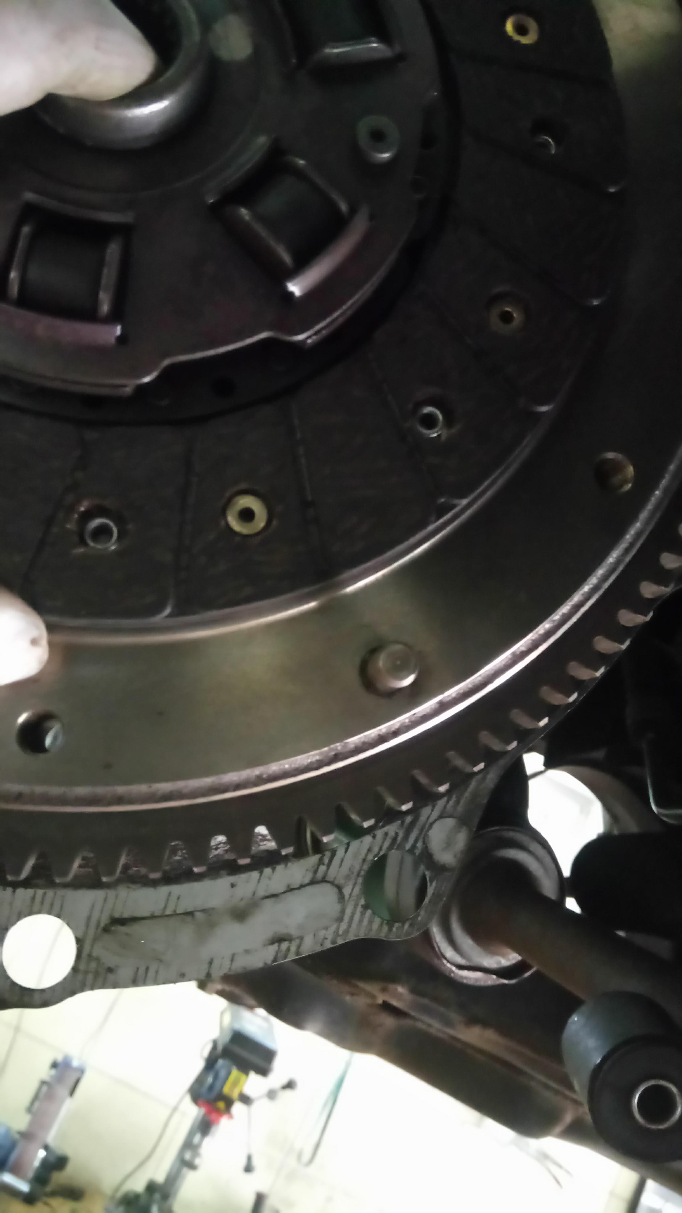

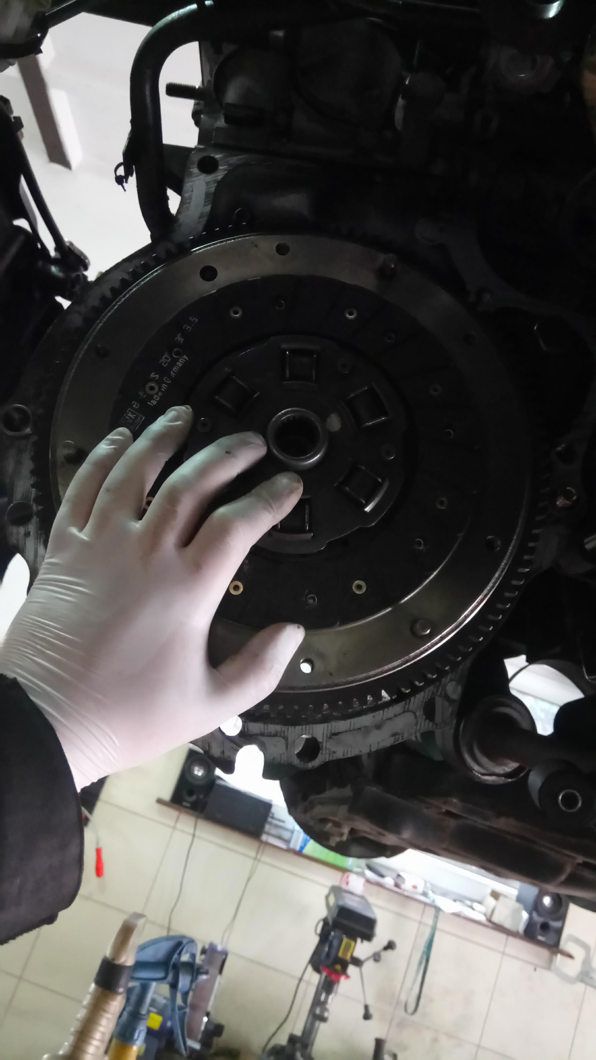

Tak wygląda zamach i sprzęgło u mnie
Dopisano 23 mar 2018 12:54:
Piohrun napisał(a):A GT miało 225mm prawda?
tak ale tarcza 230 z KLa wchodzi ,jest tam tyle zapasu

Hmmmm, nie wiedziałem że są różnice w ilości zębów...
To na pewno nie ułatwi mi dobrania sprzęgła :/

Postprzez Bo_Lo » 23 mar 2018, 12:03

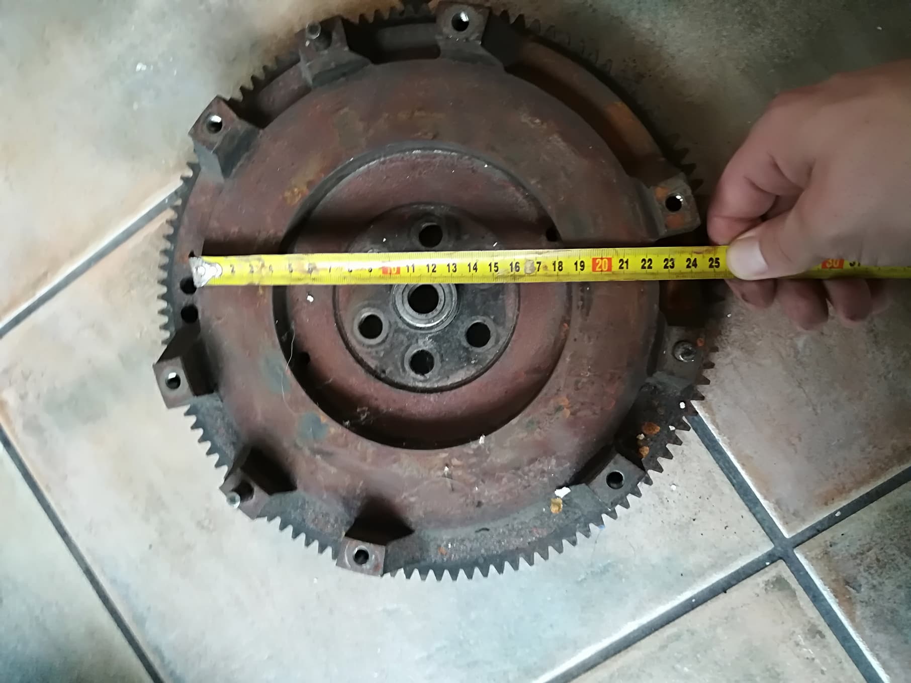

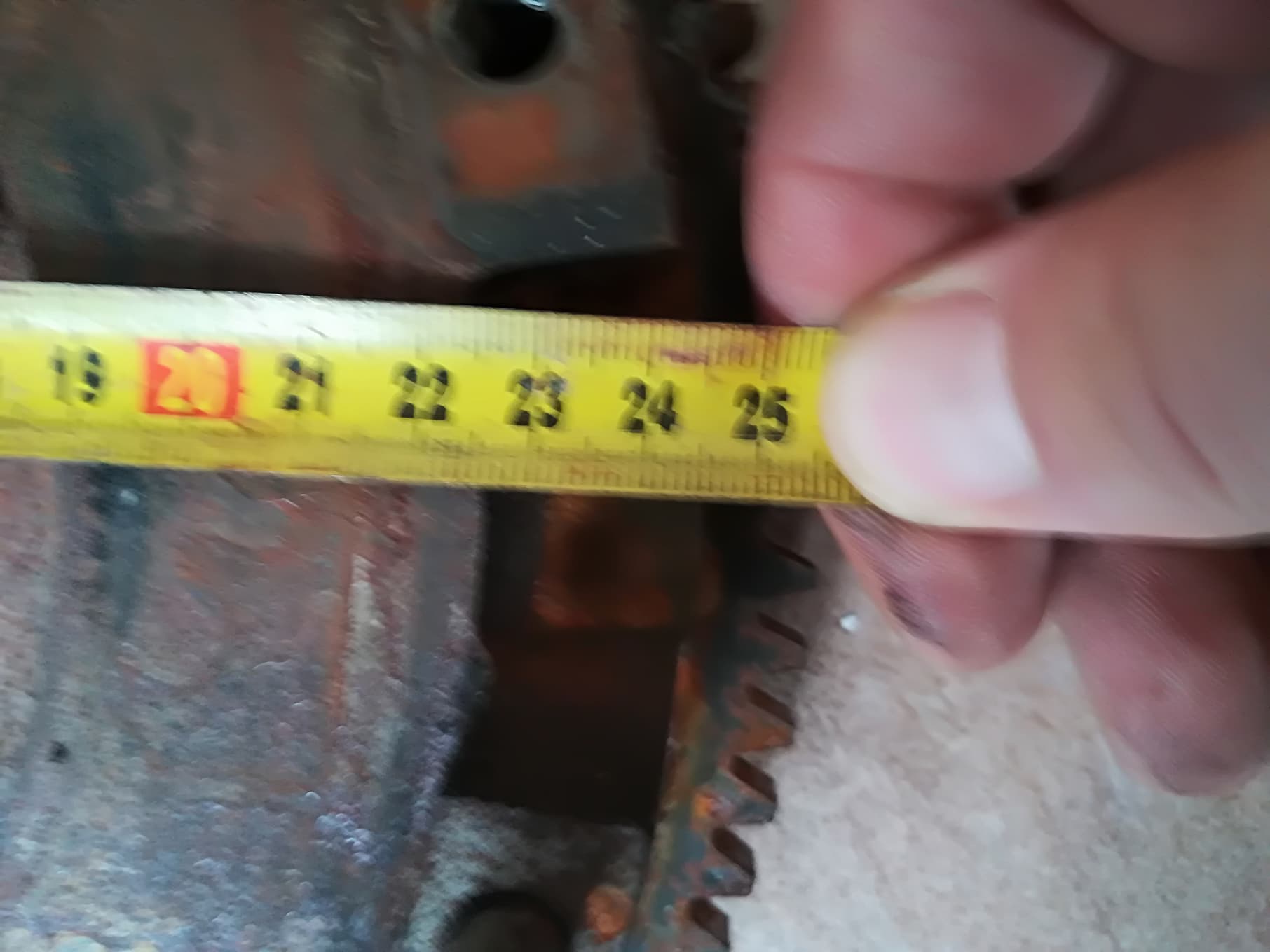

A tak wygląda zamach od BP BG 225mm
teraz kto mi powie czy to wejdzie w dzwon skrzyni?
Dopisano 23 mar 2018 13:05:
Piohrun napisał(a):Hmmmm, nie wiedziałem że są różnice w ilości zębów...
Ten temat już rozkminiłem-seryjną tarczę dajesz tam gdzie regenerują sprzęgła i obijają kevlarem i tam (oczywiście za dopłatą) odnitowują ''lotki'' i przynitowują dłuższe przez co zwiększy się średnica.Ale gość mówił mi też że nie problem dobrać tarczę z zupełnie innego auta o tych parametrach żeby miała 20 zębów na wałku sprzęgłowym.

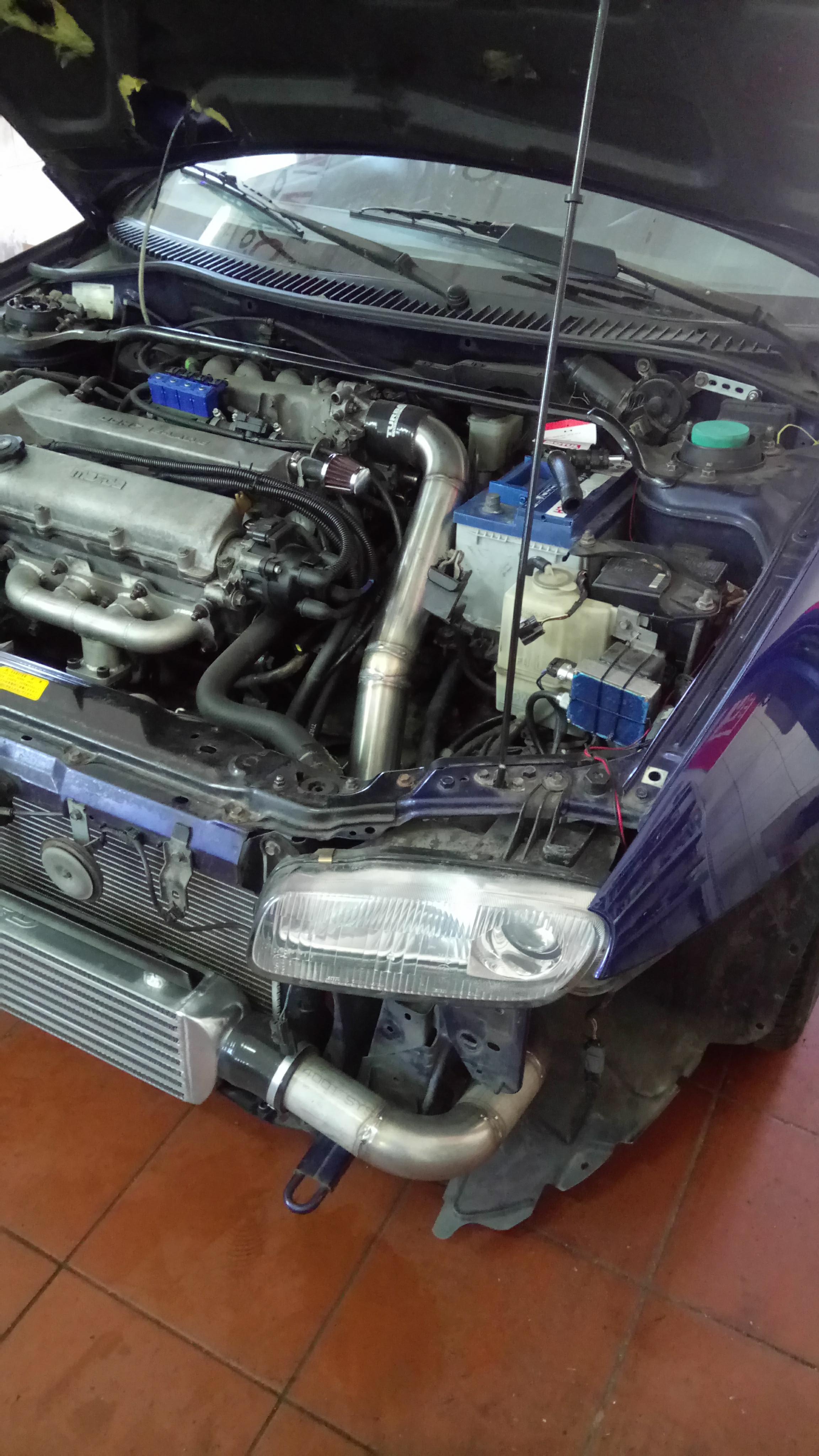

Coraz bliżej...

Co ty gadasz że się na zlot nie wyrobisz jak tu widać już wszystko złożone prawie :D
