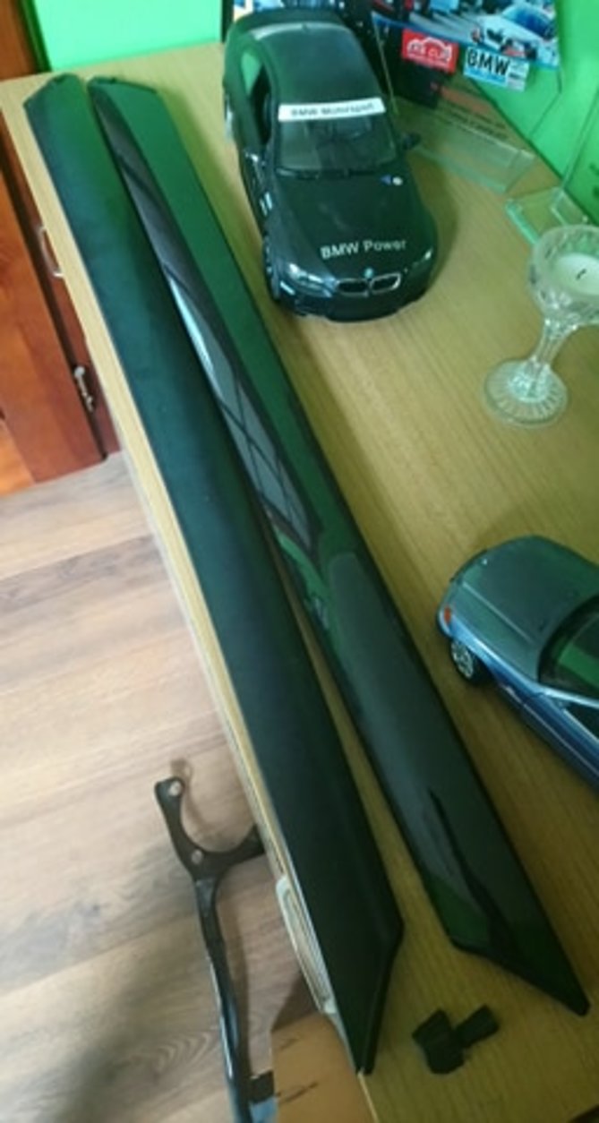

malina323c napisał(a): Jedyne co jej brakuje to tych listew przy szybie <płacze> sprawdź to ogłoszenie, może ma na sprzedaż jeszcze te plastiki.
Listwę jedną miałam, została ściągnięta aż nie znalazłabym drugiej.
Drugą udało się znaleźć, kupić w całości, teraz kwestia polakierowania jej na taki sam kolor i przykleić. Na zawsze! <rotfl>

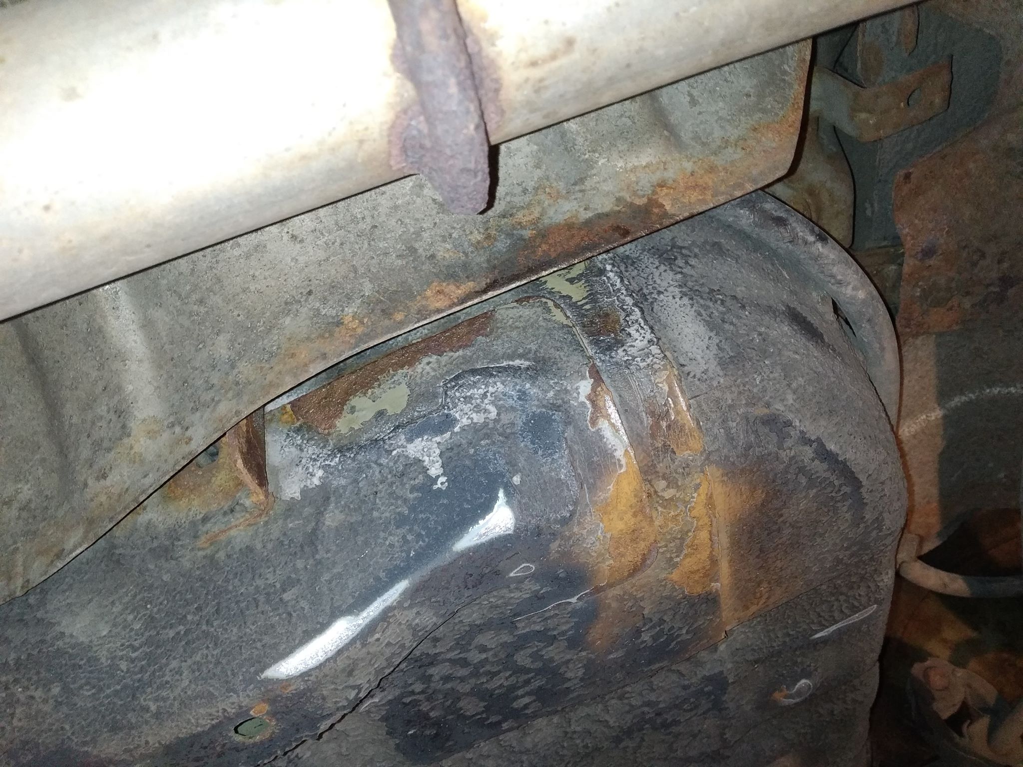

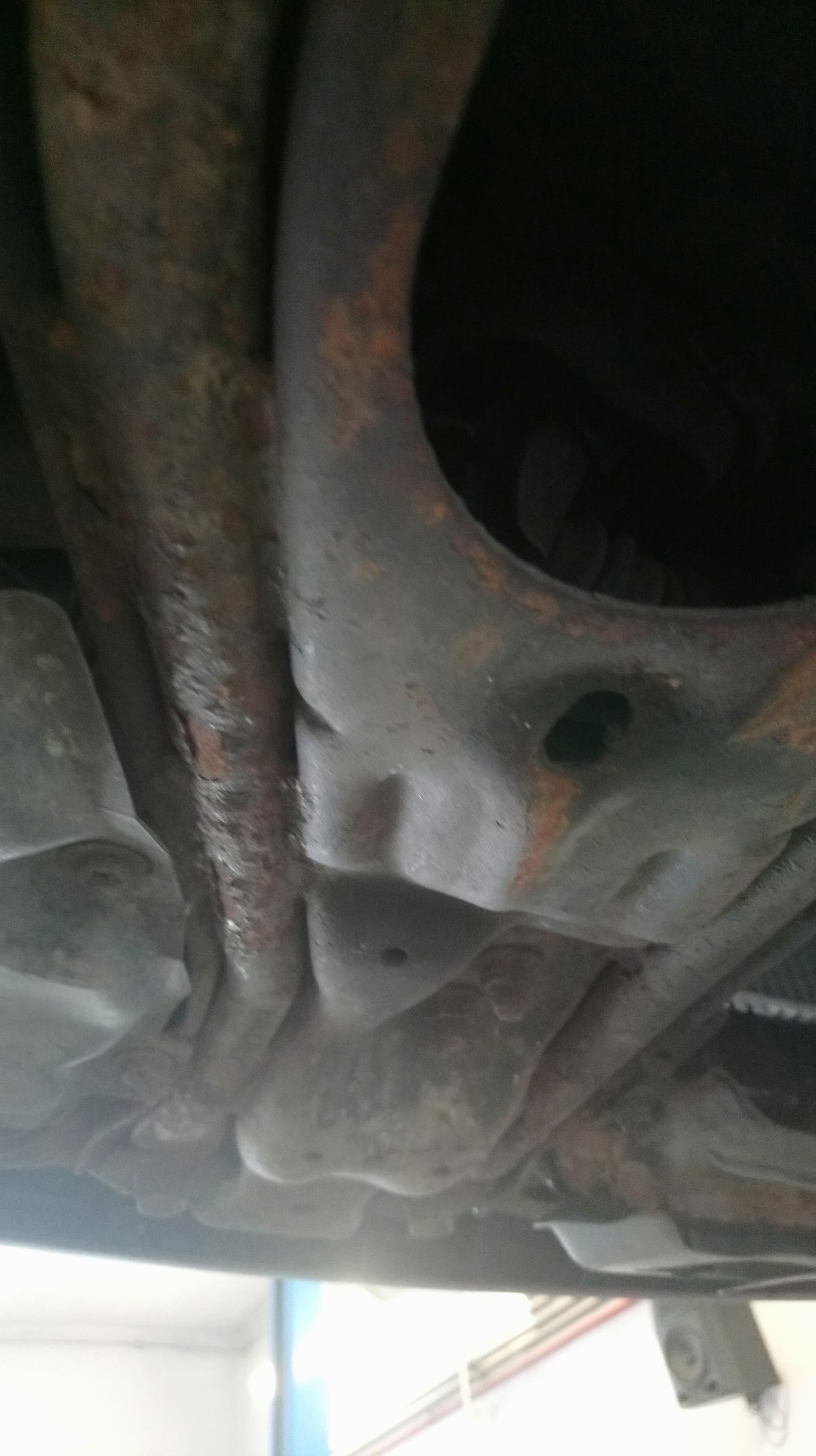

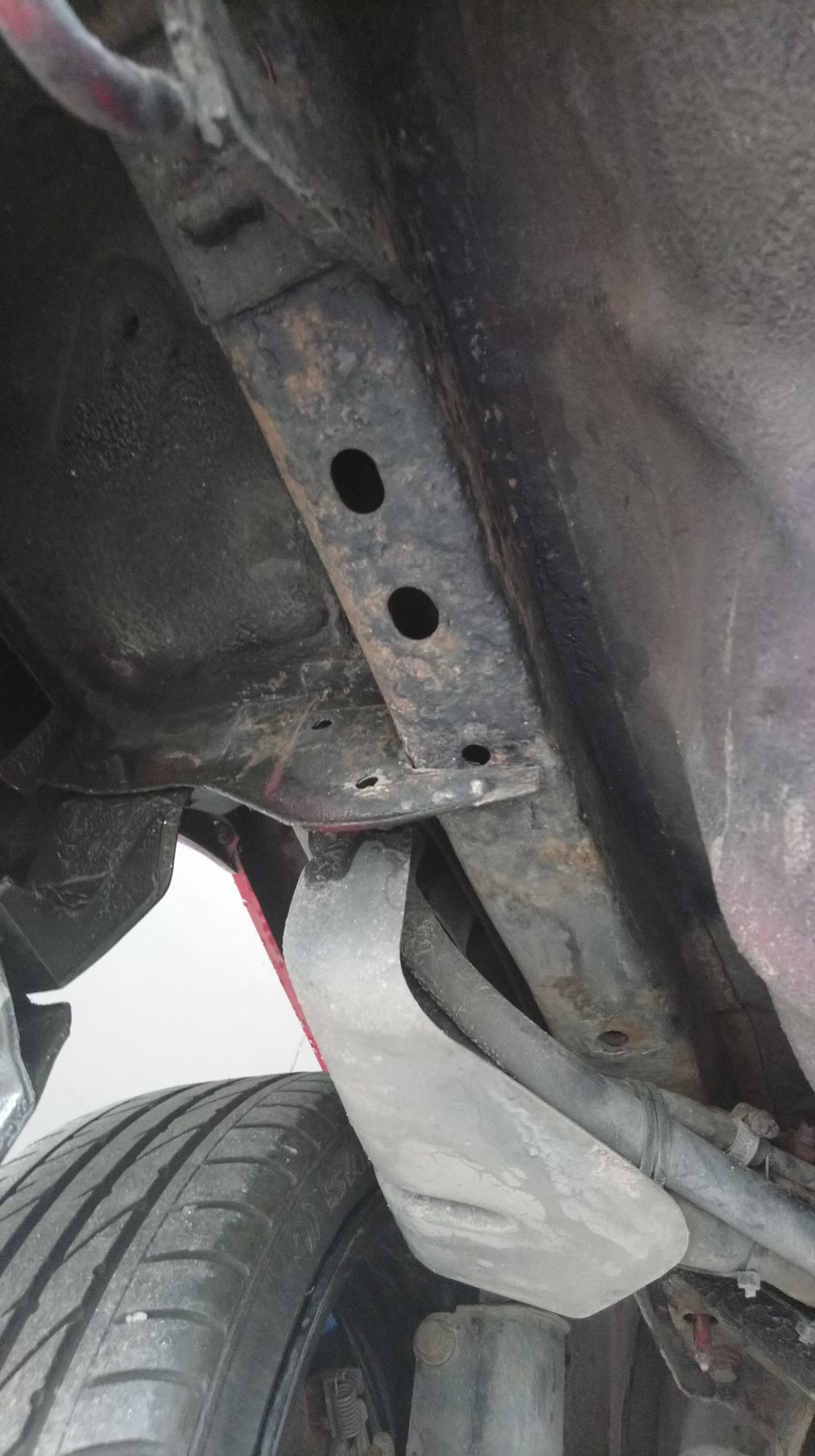

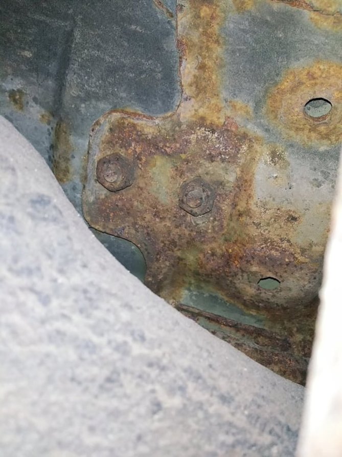

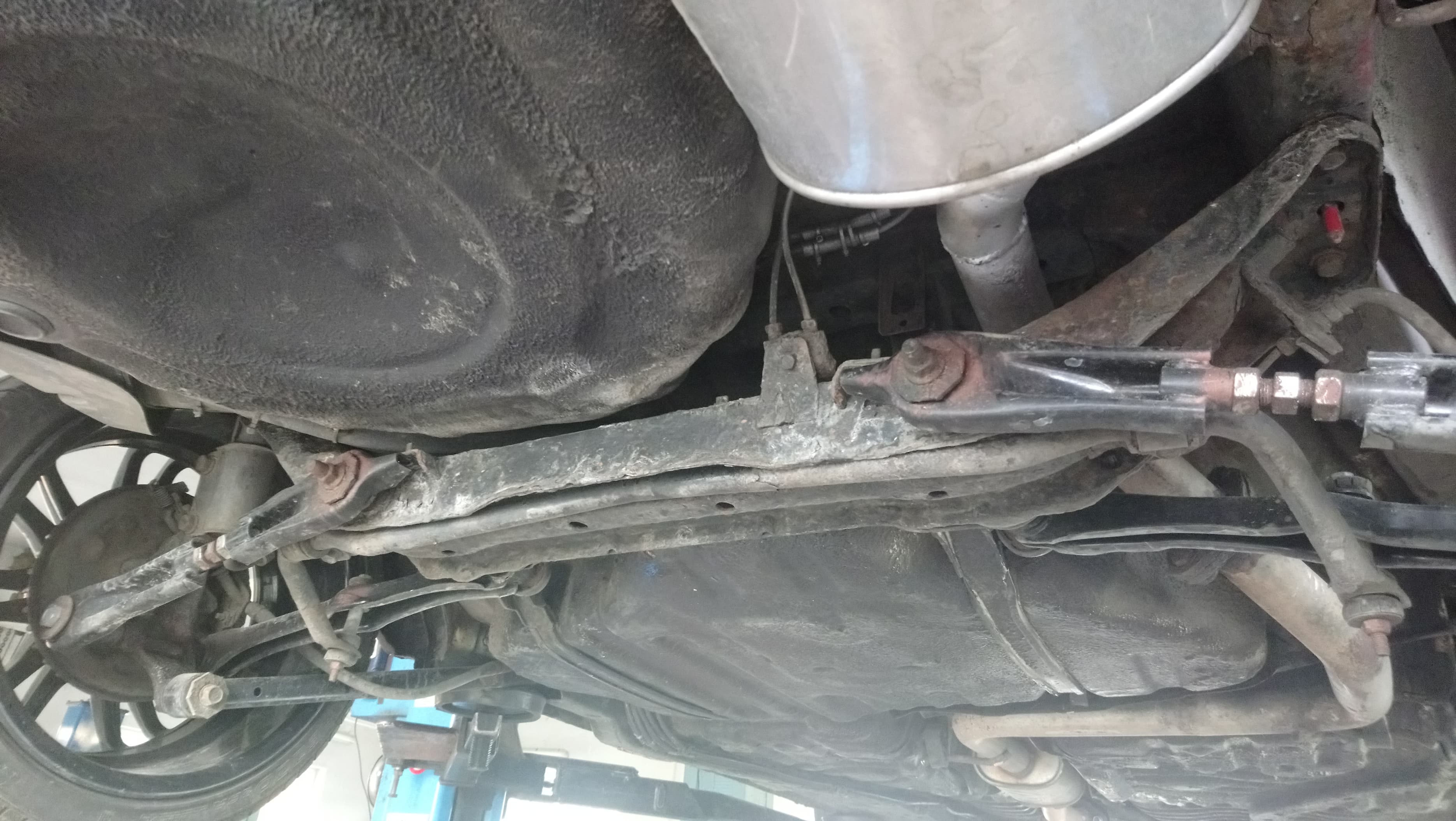

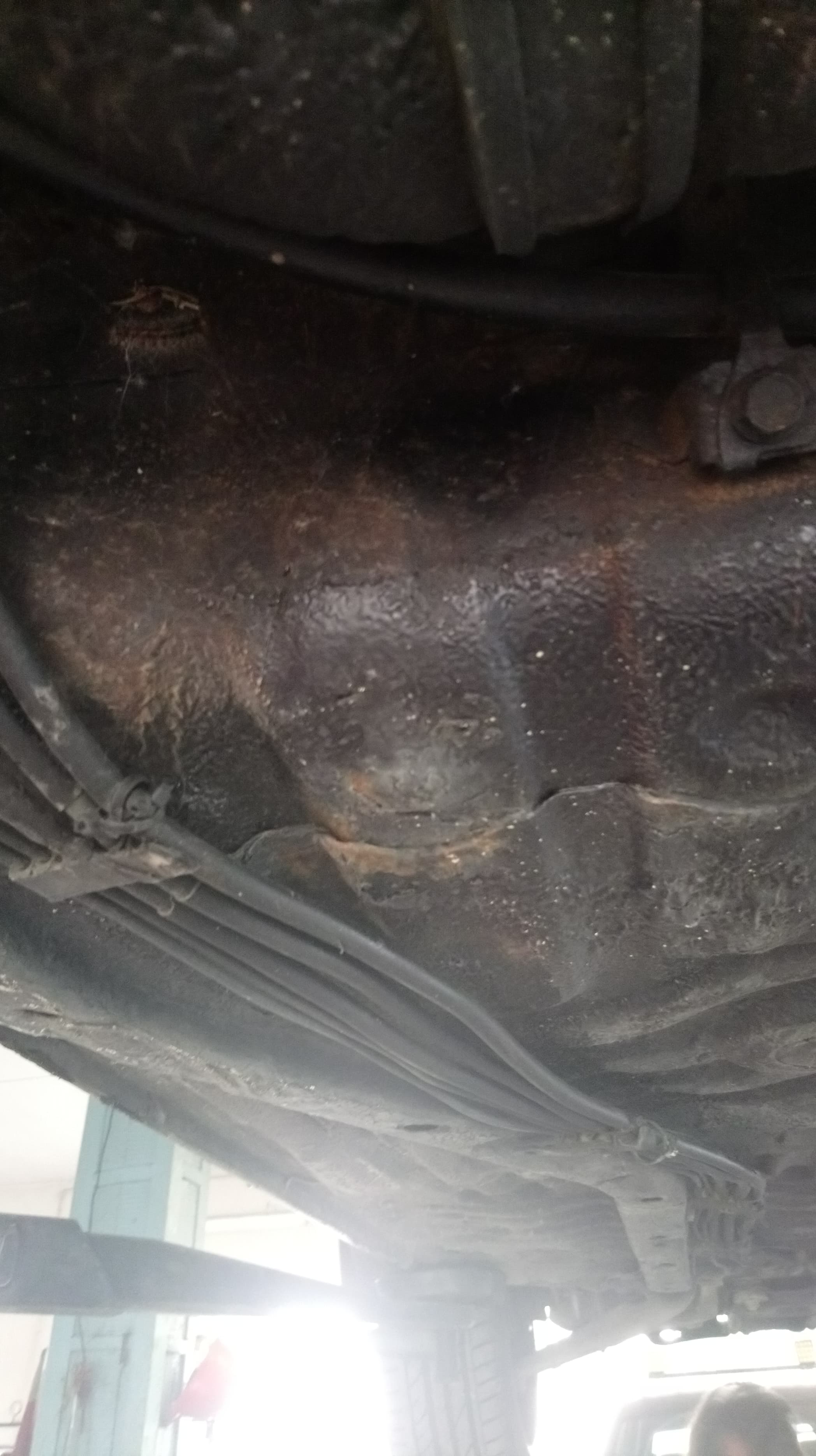

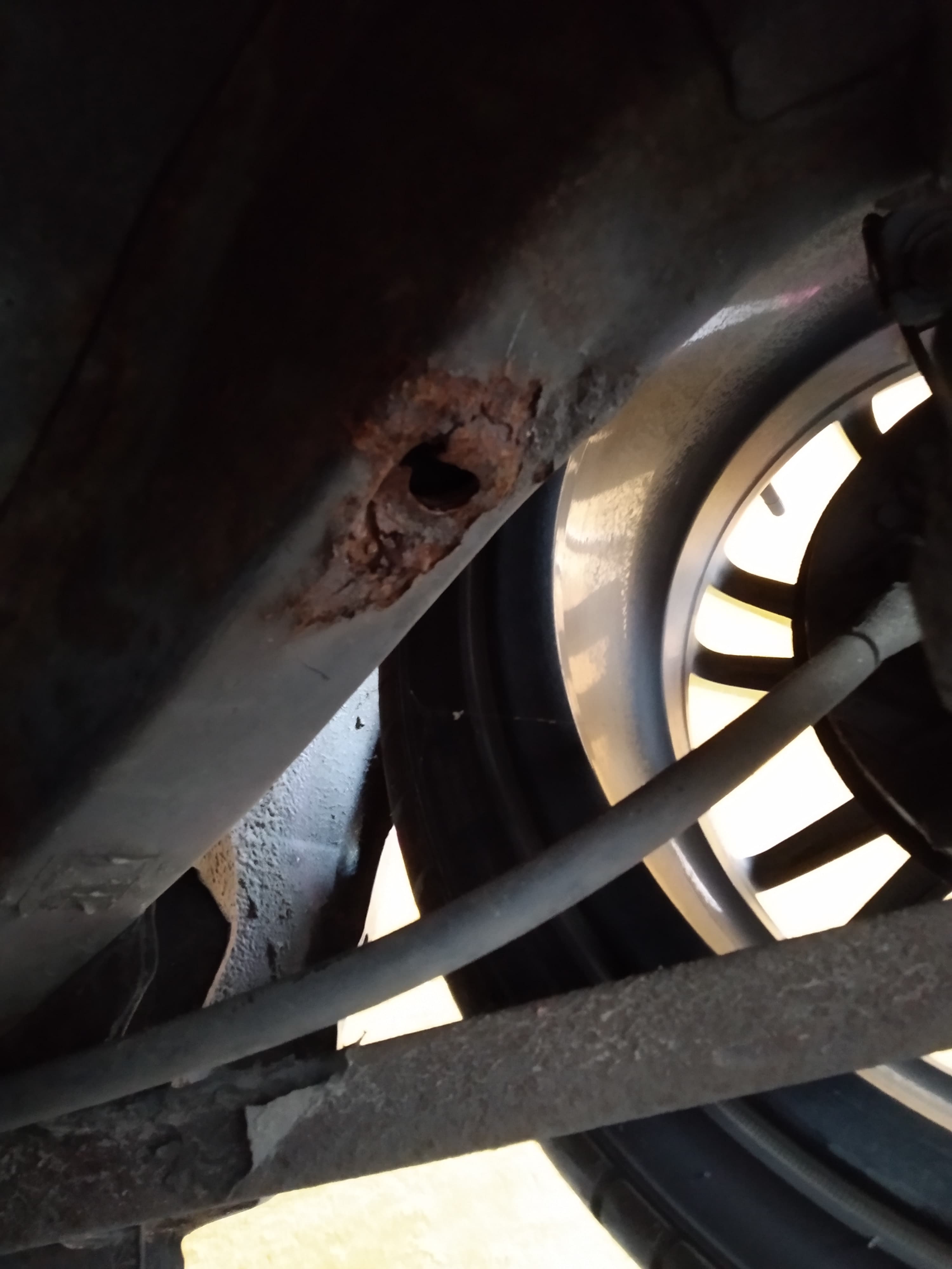

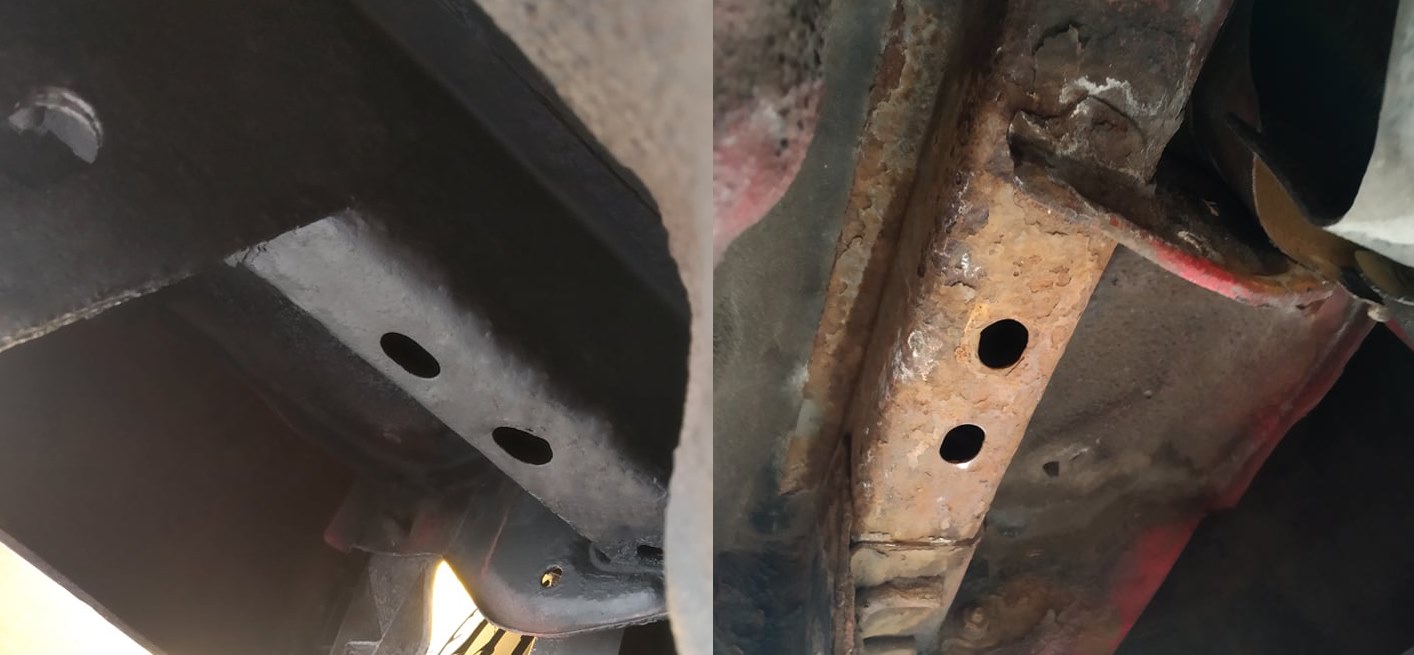

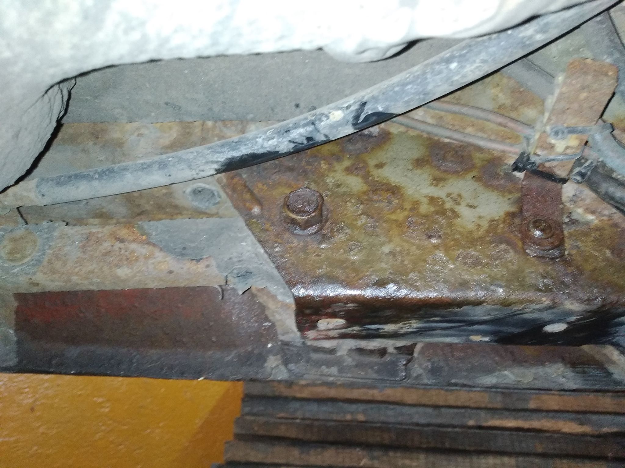

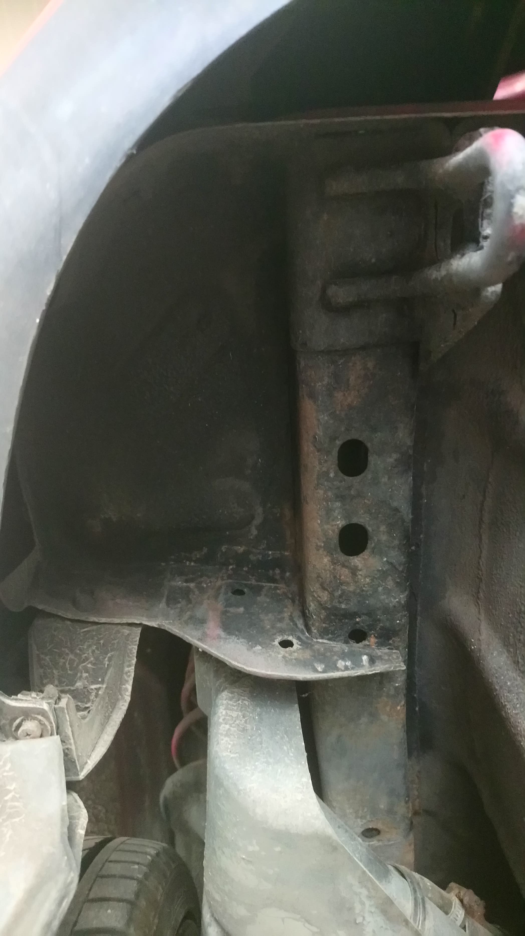

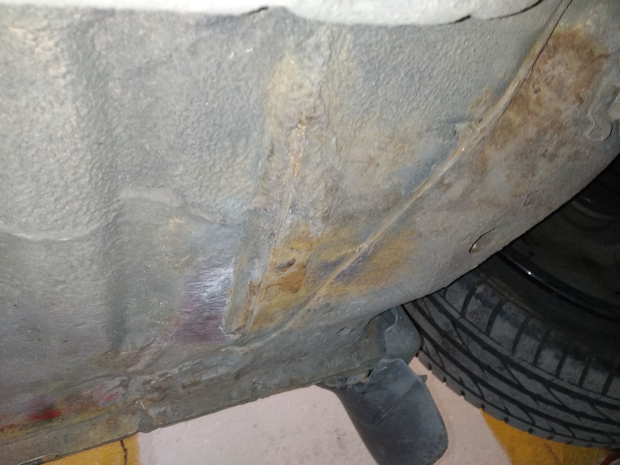

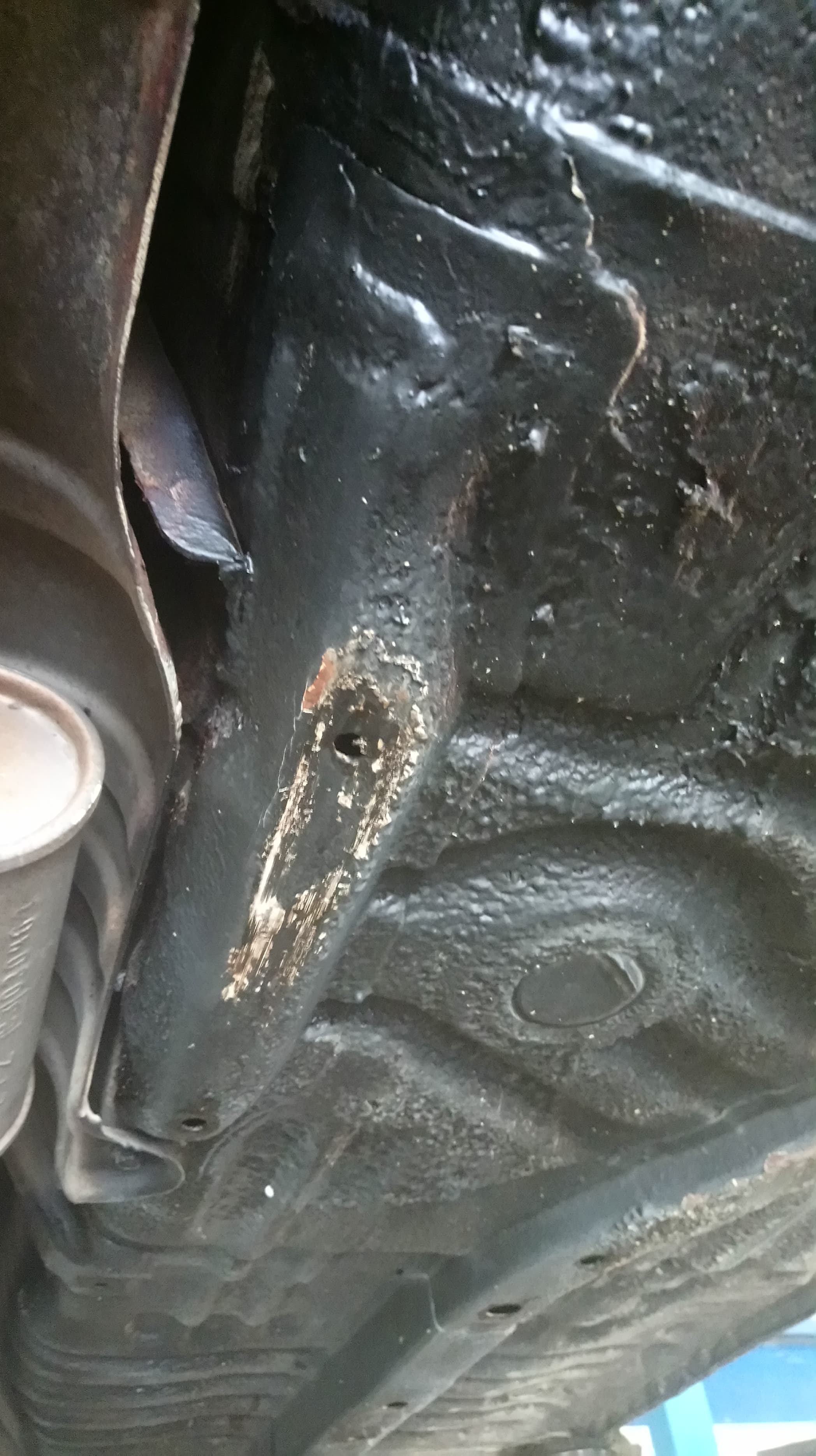

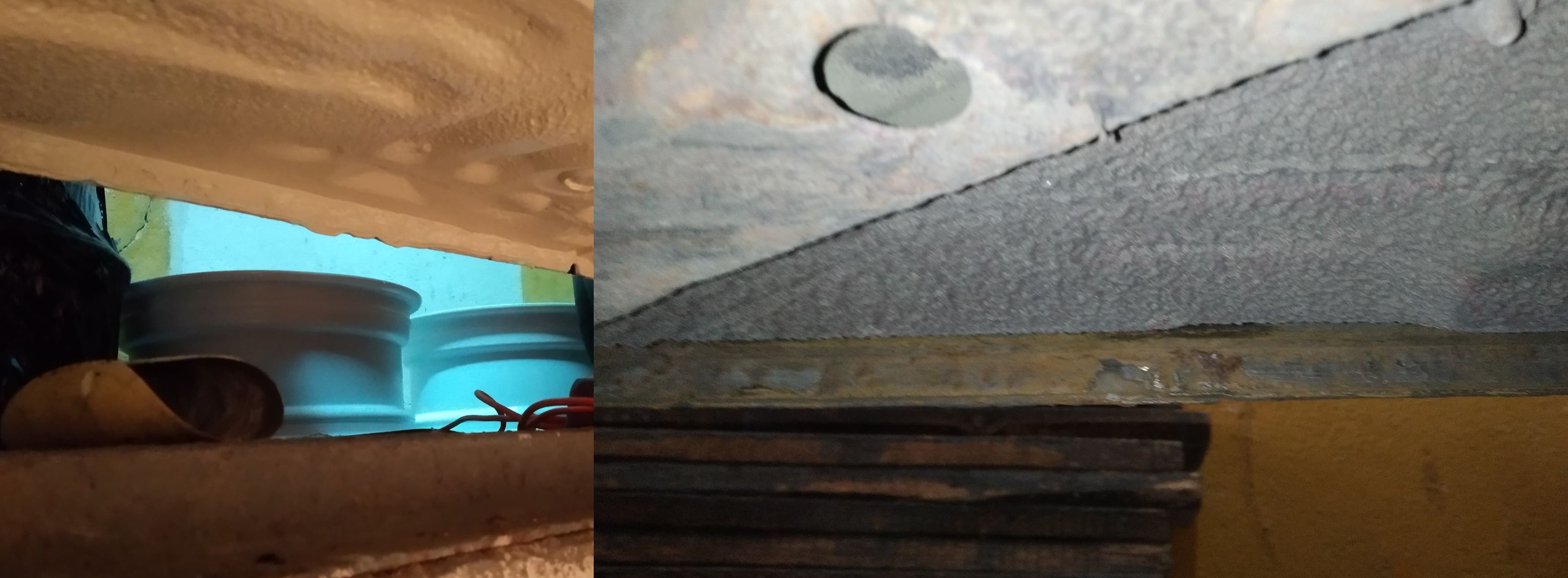

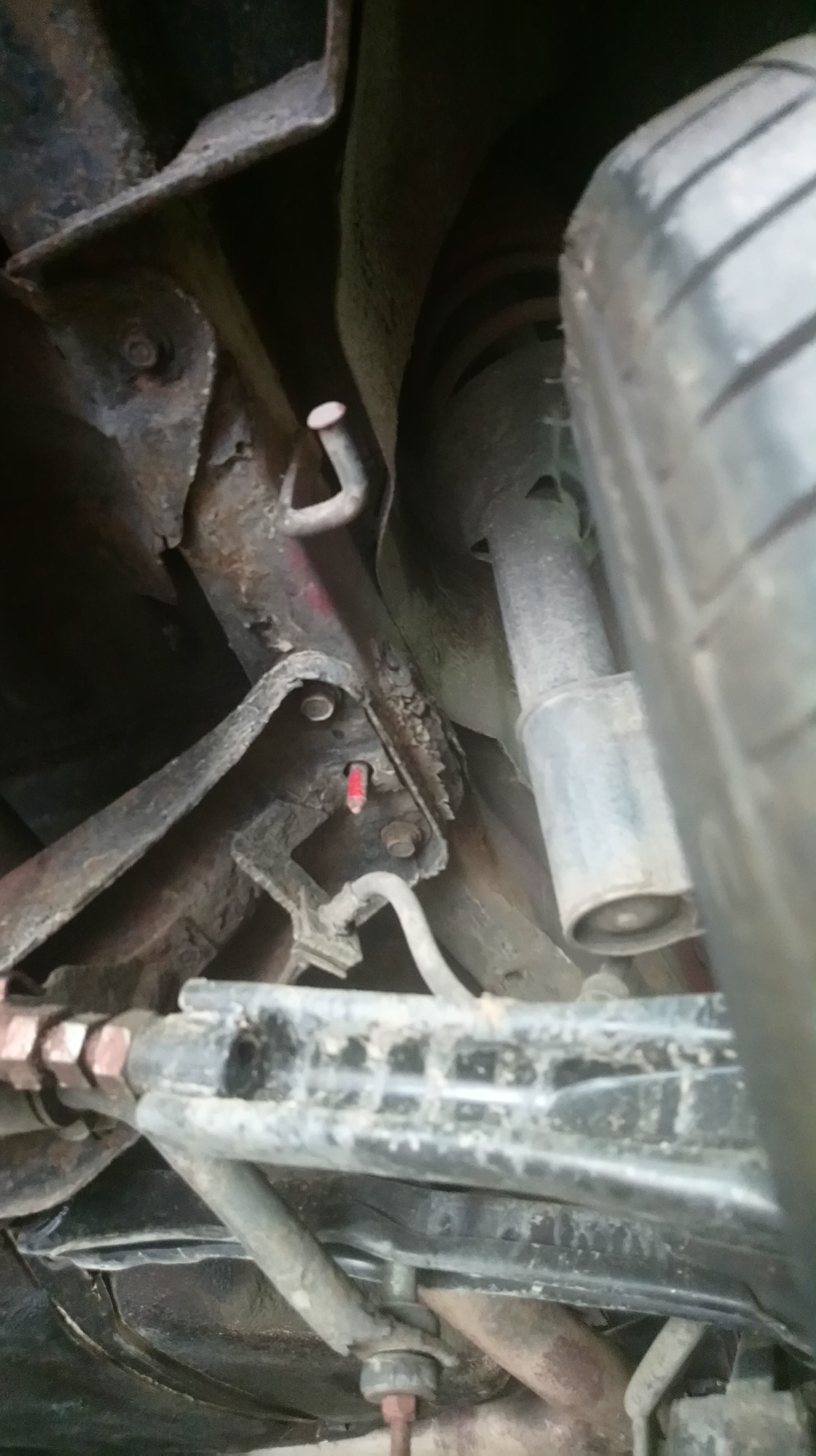

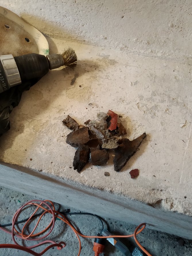

Postprzez Agniess » 9 lip 2020, 10:01

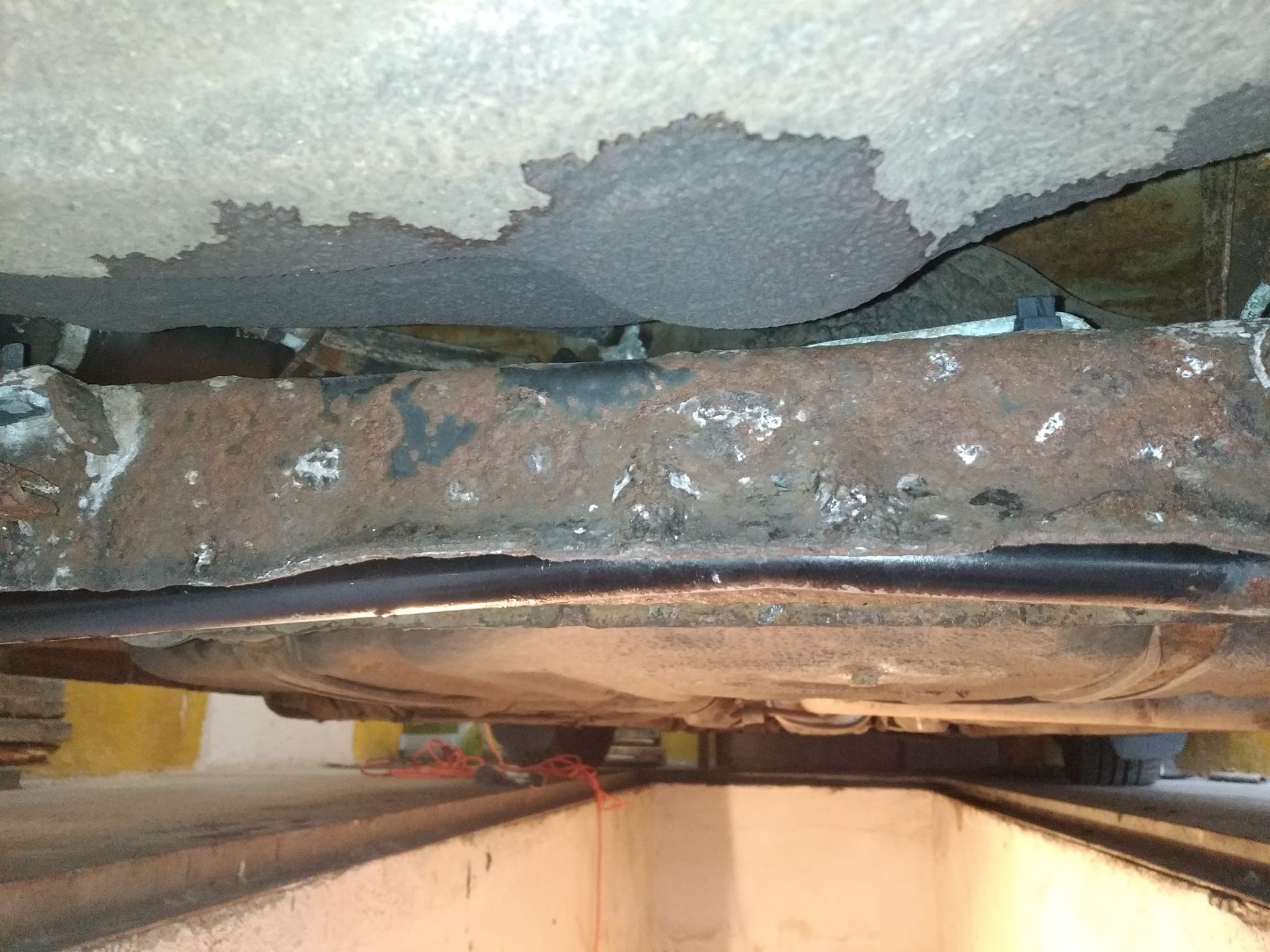

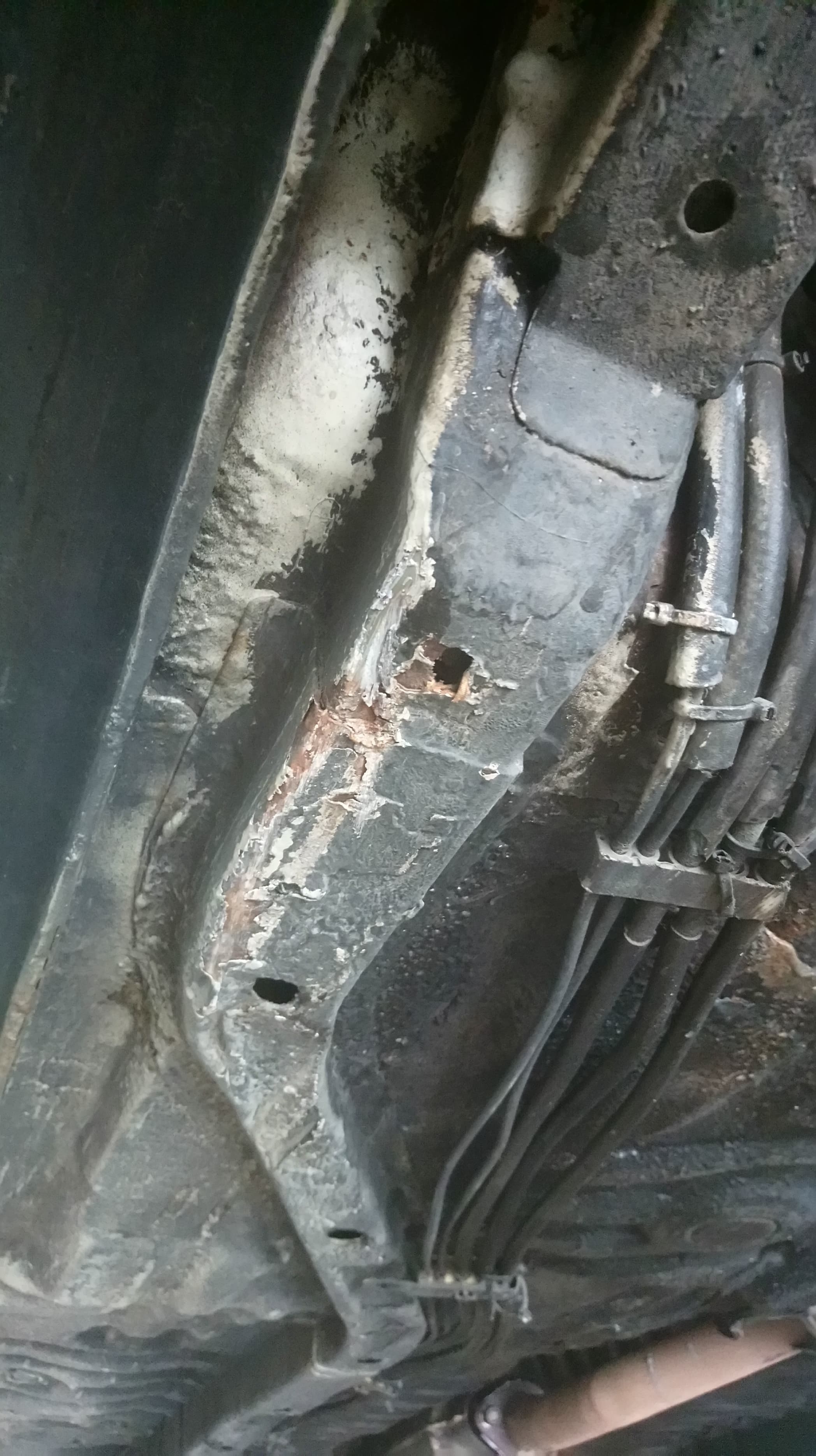

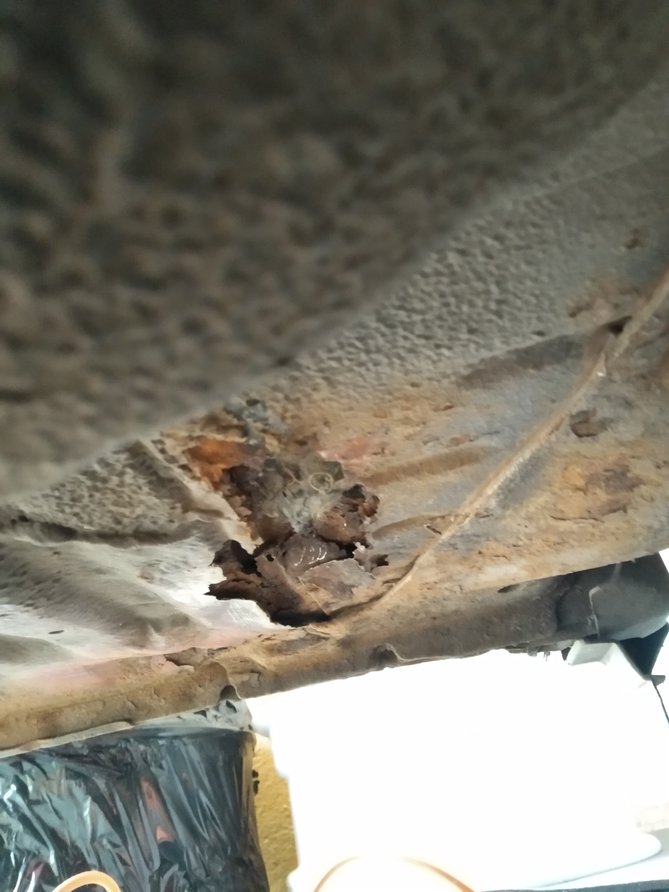

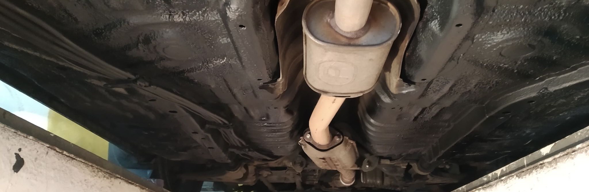

Ok, byłam w serwisie, który zajmuje się konserwacją, obejrzeli i potwierdzili, że nie widać żeby była robiona pół roku temu. Dla przypomnienia zdjęcia sprzed pół roku przed robotą:
W trakcie i po konserwacji w listopadzie tamtego roku:
Stan obecny:
Tak to wygląda. Przy tym dziura w podłużnicy jest do zrobienia i to jak najszybciej, próg prawy przy tylnych drzwiach i ta dziura w podłodze, pod nogami pasażera – tam jest teraz mata szklana włożona.
I to co chciałabym tu zaznaczyć, to to, że sprawę załatwiłam bezpośrednio z osobą, która wykonywała tą konserwację. Nie chcę tutaj nikogo obrażać, podejście z jego strony odpowiedzialne, bierze sprawę na siebie i zwróci mi włożone $$.
Błędy mogą zdarzyć się każdemu, jednak to co mnie boli najbardziej to stracony czas i to, że jest gorzej niż było przed w kilku miejscach. Korozja będzie postępować szybciej niż wtedy.
Na kilku zdjęciach możecie zobaczyć przetarcia, są one spowodowane zawieszeniem się na progu w Zakopanem – nie polecam... :)
To co ważne na teraz,
to to, że zdecydowałam się na drugi samochód, by odciążyć Mazdę i by móc na spokojnie przy niej działać, bez pośpiechu czasowego. Ma być porządnie, jak zwykle. Także drugie auto będzie, a ona zostaje. Znalazłam też osobę, która pracuje przy autach zabytkowych i prawdopodobnie to jej zlecę konserwację i wiele innych prac przy Maździe. Ta osoba wie jakie mam podejście do Mazdy i zna też jej historię i wie, że warto ten czas poświęcić i ratować BGtkę <jupi>.
Potrzeba na to czasu, ale warto!

Postprzez zadra » 9 lip 2020, 17:54
I worka pieniędzy <lol>
Po polskich drogach jeżdżą zdecydowanie gorsze auta (pod względem korozyjnym).
Napiszę co widziałem na zdjęciach które ostatnio wkleiłaś(nie jestem żadnym znawcą – jeśli już to bardziej znafcą ratowania aut przed korozją).
1. Auto przed robotą było już nadgryzione rudą
2. przygotowanie powierzchni wydaje się, że wykonane tak jak trzeba (skoro nie było piaskowane, to tak jak wszyscy zalecają: szczotka druciana, szlifierka i do roboty) – na pewno wymagało to czasu i pracy, ale jak widać nie udało się zatrzymać rudzielca.
3. Wiem,że zastosowano APP r-stop. – Zwróćcie uwagę, że w kilku miejscach na przetarciach widać zdartą powierzchnię bitumiczną (novol) pod nią jaśniejszy podkład – to chyba podkład epoksydowy, a pod tym wszystkim świeżutką rudą rdzę.
Mój wniosek: APP r-stop jest do bani; podkład epoksydowy sam sobie nie poradzi a warstwa bitumiczna z novolla również jest kiepskiej jakości.
Co do APP i podkładów epoksydowych – zachęcony bardzo dobrymi recenzjami i opiniami z różnych forów również zastosowałem środekle APP i "jakiś" epoksyd (po 2 warstwy) i bąble wylazły w czasie krótszym niż 6 m-cy.
Sam sobie czyściłem i przygotowywałem powierzchnię łącznie z "odkażaniem" benzyną i rozpuszczalnikami. Nie mogę napisać, że robiłem "po łebkach" wręcz przeciwnie – oczyszczenie i przygotowanie 2 miejsc o powierzchni pilota od telewizora (po wewnętrznej stronie błotników) zajęło mi około 3h pracy – wydaje mi się,że dużo a dopiero później APP i epoksydy...
Teraz, gdy będę się zabierał za taką pracę na pewno nie sięgnę po wymienione wcześniej środki, bo są gó..no warte.
Zastosuję te metody, które sprawdzały się przy dużych fiatach, zabezpieczeniu profili stalowych i bram wjazdowych.
Agniess, w Twoim przypadku moim zdaniem zadziałało to samo – przereklamowane środki chemiczne, które dają złudne wrażenie, że na dłuższy czas będziemy mieli spokój.
TYm czasem ruda nie śpi, wręcz przeciwnie – pobudzona z drzemki poprzez mechaniczne czyszczenie a przez to dopuszczenie do jej uśpionych warstw wilgoci i tlenu zwiększa tylko tempo działania których skutki po czasie są już nieraz nie do odwrócenia.
Twoje szczęście, że zauważyłaś problem w krótkim czasie, dobrze, że nie było srogiej zimy i mocno solonych nawierzchni bo byłoby znacznie gorzej.
Co teraz?
Doskonale wiesz co należy zrobić.
Dokładnie oczyścić nie przejmując się, że czyszcząc porobią się dziury, dalej – połatać wszystko blachą, wzmocnić profile i zamalować najlepszą farbą antykorozyjną jaką tylko jesteś w stanie znaleźć na rynku.
Czy to ołowiowo-tlenkowa, czy "miedziucha" czy to "minia" czy też coś od stalowych kadłubów...
Niestety, raczej nie ocynkujesz podwozia – zostają tylko tego typu środki...
Jeśli masz kogoś komu ufasz w kwestii wyprowadzenia blachy, to już duży sukces, ale spłacać chyba będziesz robotę ratami, bo to nie będzie 500zł...
Powodzenia.
