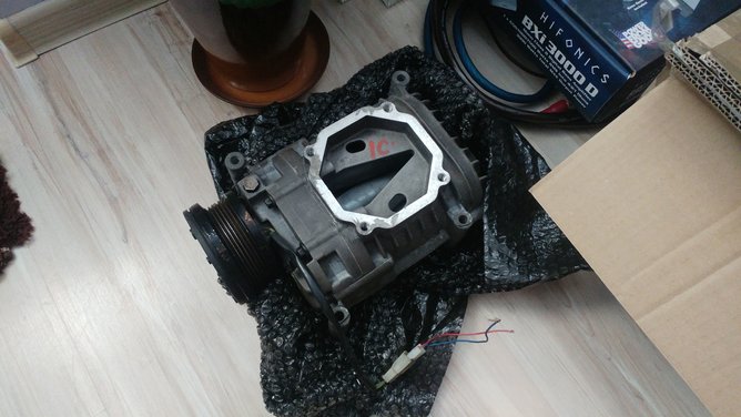

Temat prawie umarł, ale znów mam coś do pokazania. Tak naprawdę to niewiele ale myślę, że nowa pasjonująca przygoda związana z tym autem się powoli zaczyna. Nie może być za prosto oczywiście, plany na rozwijanie car audio w tym samochodzie legły w gruzach tak naprawdę. Rezonanse powodowane przez bardzo niskie częstotliwości strojenia skrzyni basowej i ciśnienia z tym związane spowodowały rozszczelnienie się NOWEGO baku. Wytrzymał zaledwie dwa miesiące, a później zaczął znaczyć teren. Okazało się, że zgrzewy którymi była umocowana wanna wokół pompy paliwa zaczęły puszczać od drgań. I niestety ciężka decyzja zapadła, że należy w tym samochodzie zlikwidować instalację, w którą włożyłem naprawdę sporo pracy. Było to już dawno i zdążyłem się już przyzwyczaić do jazdy bez ogromnych basów. W zasadzie to teraz nie mam żadnych bo auto to wydmuszka, tylko dwa siedzenia z przodu i trochę plastików aby zachować jednak w miarę cywilny styl auta.
Z nowości, stare plany na kompresor znów wróciły do łask i zacząłem kompletowanie gratów. Auto w kwestiach zawieszenia, hamulców i budy jest przygotowane na to więc pozostaje modzić ten silnik. Uparłem się, żeby iść pod górkę i nie swapować silnika na coś mocniejszego tylko doładować kompresorem ZM'a. Nie wiem czy to nie będzie przypadkiem przecieranie szlaków w kwestii modzenia tego silnika. Sporo się naczytałem na amerykańskich forach na temat ich ZM-DE, które ponoć turbi się bajecznie z ogromnymi przyrostami i słupek silnika jest bardzo wytrzymały, że pompują w niego nawet ponad 1 bar. Dlatego postanowiłem się z tym pobawić.

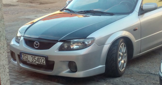

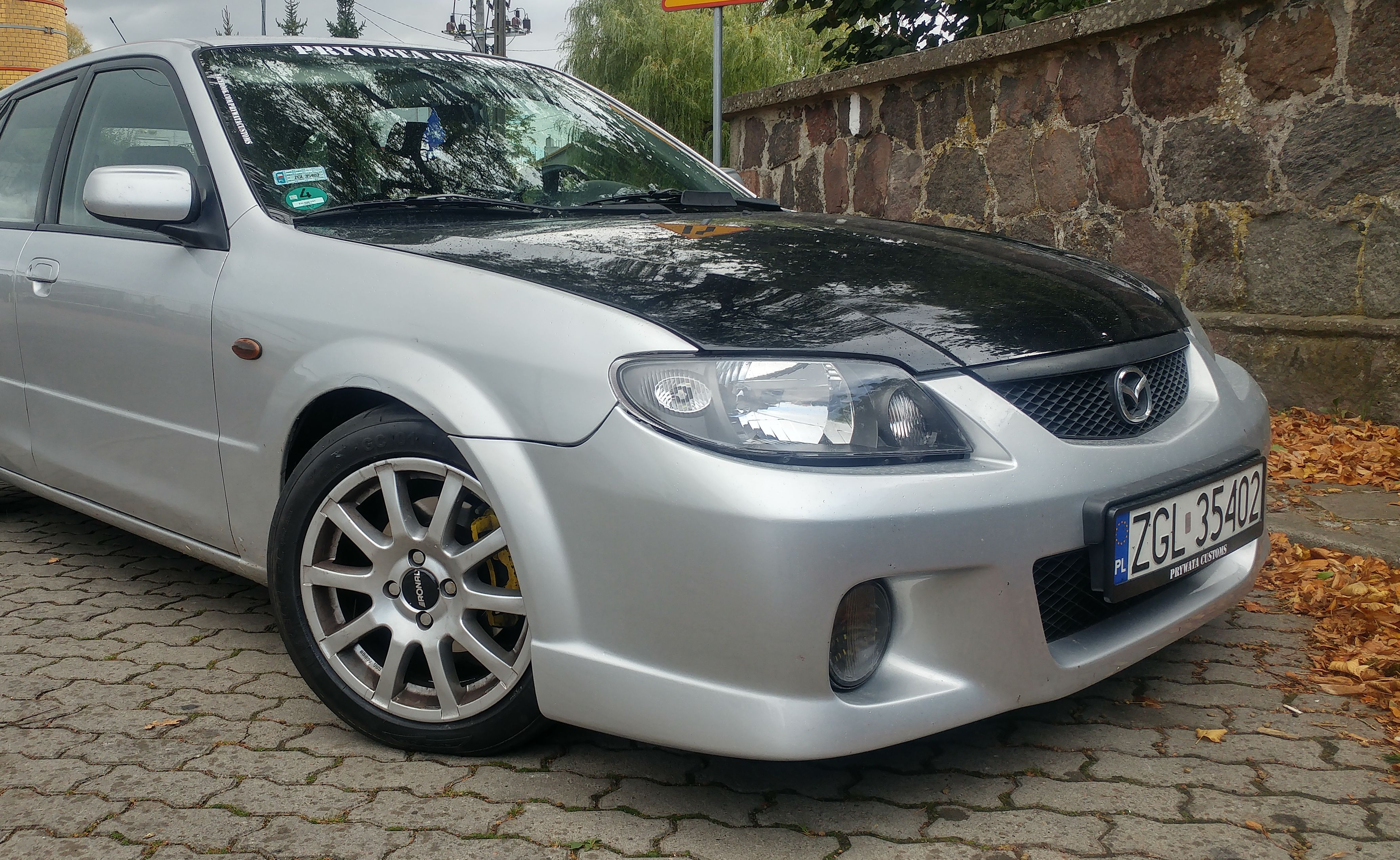

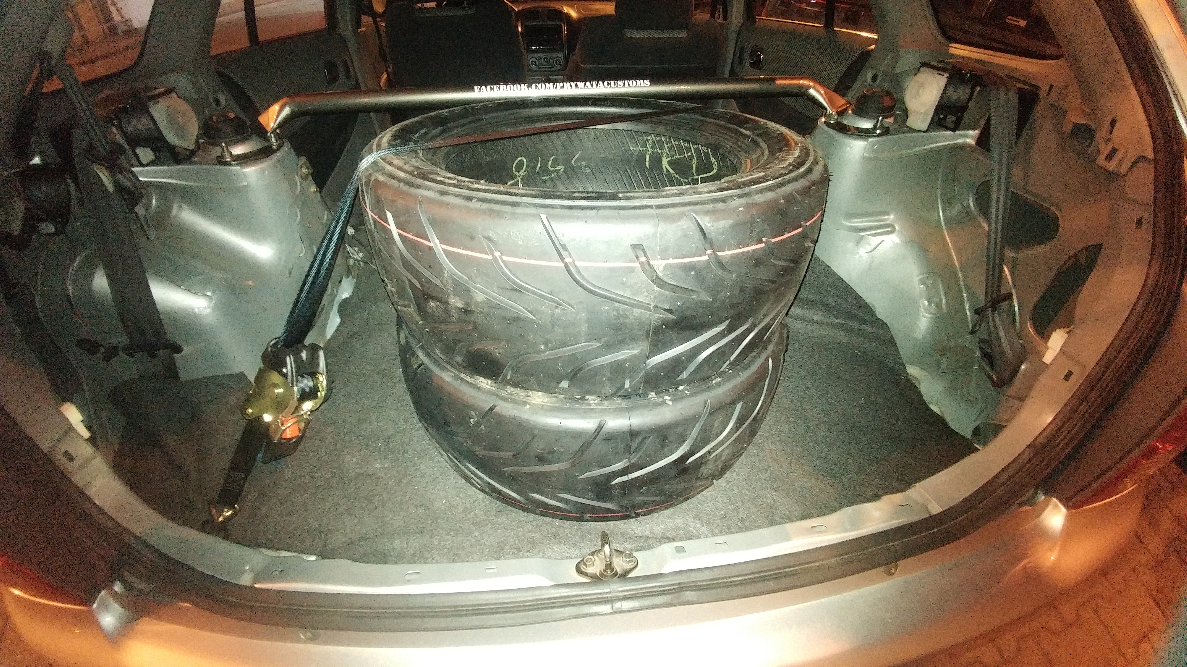

W międzyczasie gdy mnie tutaj nie było wpadły semi slicki na przód <lol>
Do tego zrobiłem sobie prezent na święta w postaci zestawu dodatkowych zegarów oraz potrzebnych akcesoriów do ich montażu. Temperatura i ciśnienie oleju jest teraz monitorowane, a w przyszłości dojdzie jeszcze wskaźnik boosta w trzecie wolne miejsce obudowy :)
Semi-slick RaceGC 195/50, twarda mieszanka docięta aby można było jeździć podczas deszczu

Najszybsze BJ w PL :> <spoko>

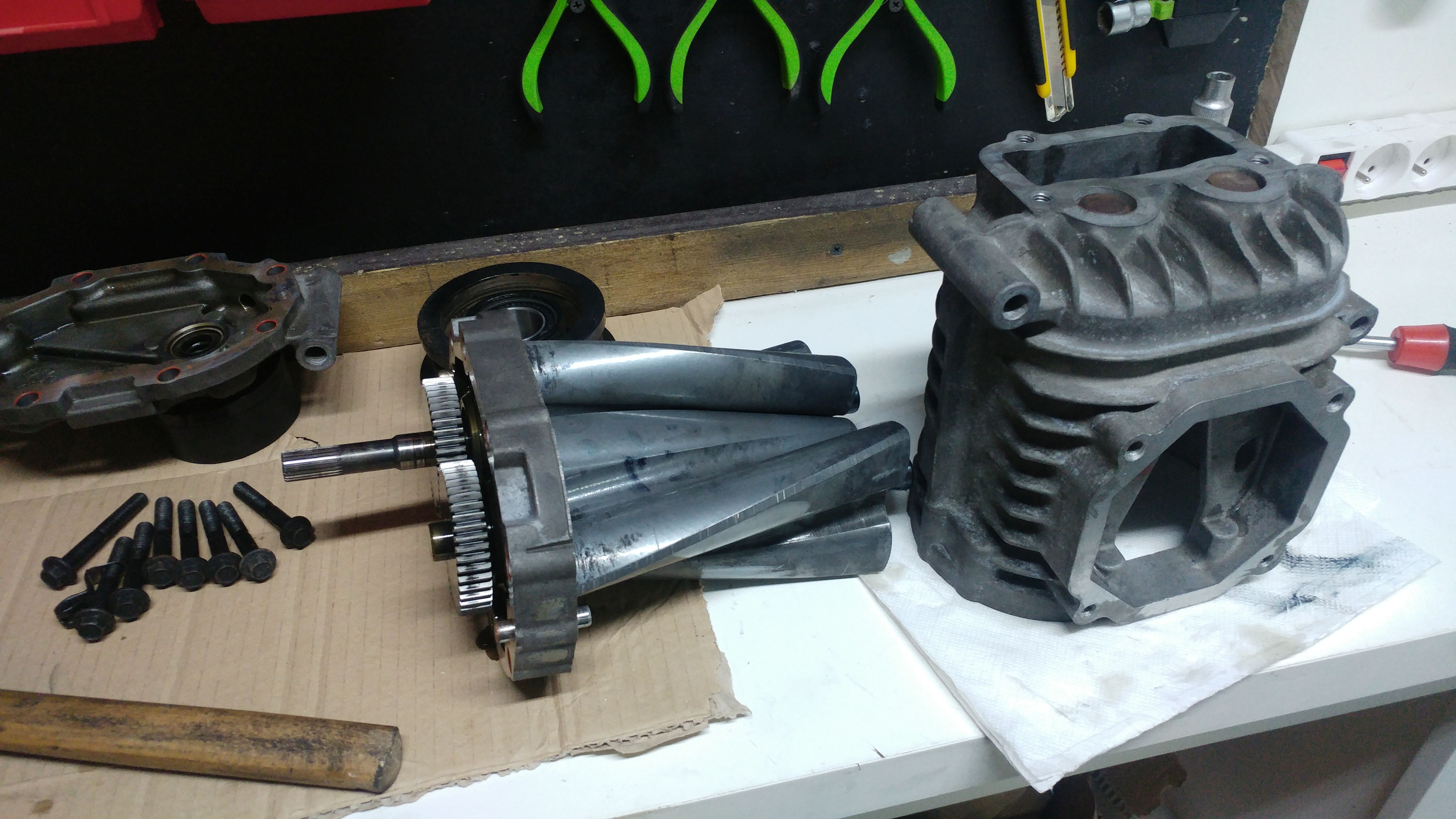

Postprzez Rafalkom » 28 sty 2019, 19:58
Ja tu tylko to zostawię ;P :>

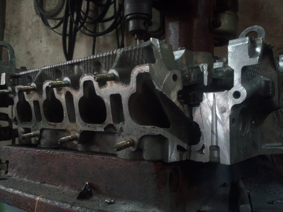

Więcej zdjęć niebawem bo wymieniam w nim łożyska. Do tego mam też wtryski z rexa czerwone 350cc. Ogółem mówiąc powoli zbieram graty.

Początkowy plan jest na 0,5 Bara. Życie zweryfikuje czy tyle zostanie czy będę chciał wycisnąć z Eatona maksimum próbując dojść do 0,8.

ZM turbi się bajecznie, bo słupek, wał, korbowody to B6 w czystej postaci. Wał ma nawet nabite B6. Są ciut inne tłoki i inna głowica, zrewidowano komorę spalania. Patrząc jednak na wykonanie, to weźmie na klatę co najmniej tyle co w B6.
Proszę foto wnętrza głowicy. Sklepienie komory spalania ma z centymetr grubości. Prędzej rozciągną Ci się szpilki niż coś się stanie z tą czapą.

No i brawo za odwagę,daj je że idziesz w kompresor.
0.5b powinno Ci zrobić ok 180hp od samego dołu więc zacnie.Tak czy siak ograniczy Cię napęd i trakcja .Pamiętaj żeby przy kompresorze nie robić wydechu wiadra,zostaw seryjną średnicę tylko zrób przelot na dwóch tłumikach.Silnik doładowany kompresorem nie może mieć za luźnego wydechu w przeciwieństwie do turbo.

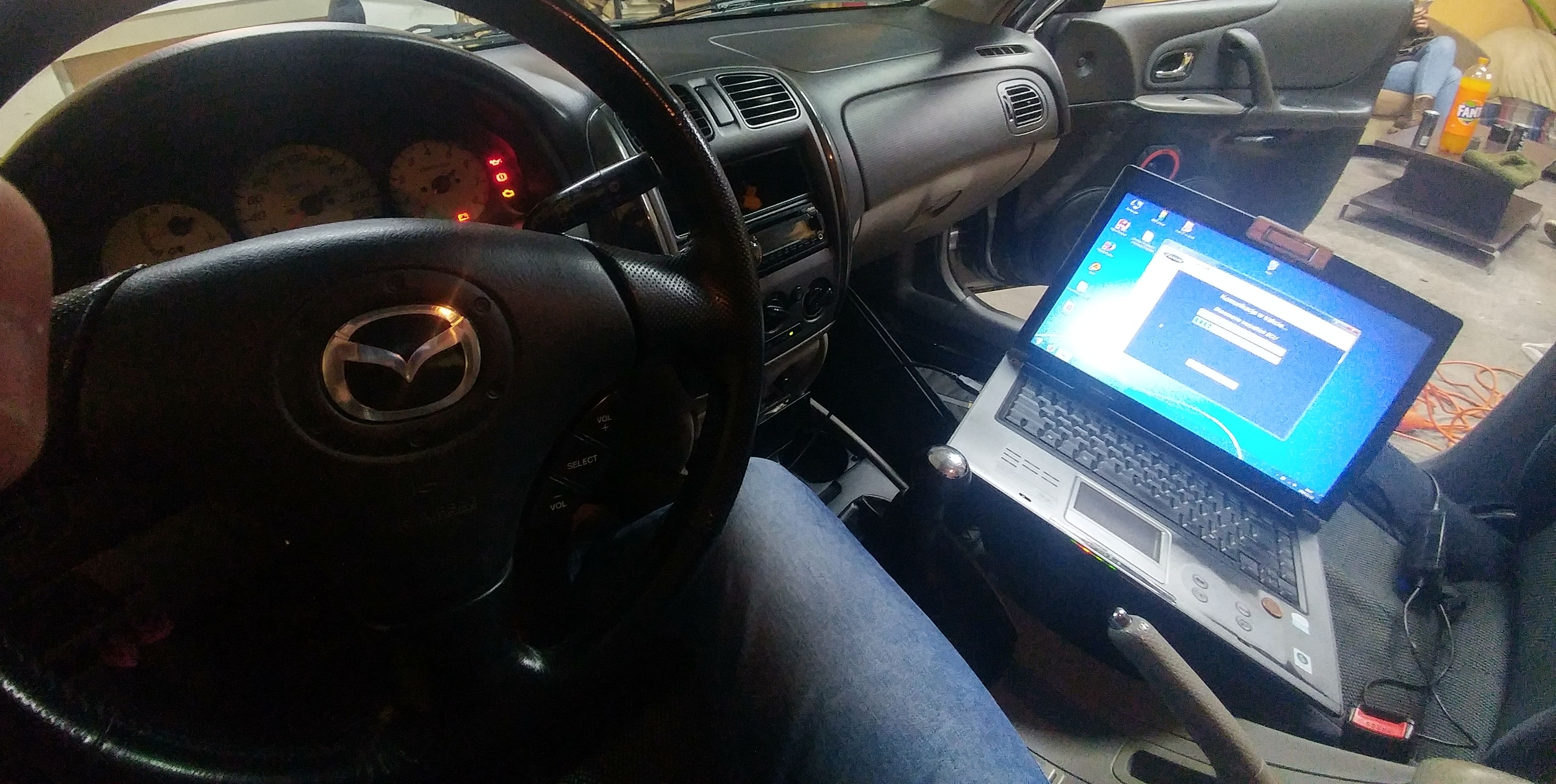

Postprzez Neonixos666 » 6 lut 2019, 14:54
Czym będzie to wystrojone?

Postprzez Rafalkom » 6 lut 2019, 21:14
Neonixos666 napisał(a):Czym będzie to wystrojone?
Będzie podpięty det3, niewykluczone że w trybie FIT
Jeżeli chodzi o doładowanie to nawet jeżeli chciałbym osiągnąć maksymalne obroty kompresora przed odcinką to nie napompuje on np. 0.6b przy zaledwie 2500-3000 obrotow bo sam będzie miał około 6000-6500 obrotów a to wydaje mi się za mało żeby oddać takie ciśnienie. A do chłodzenia będzie zakładany fmic.

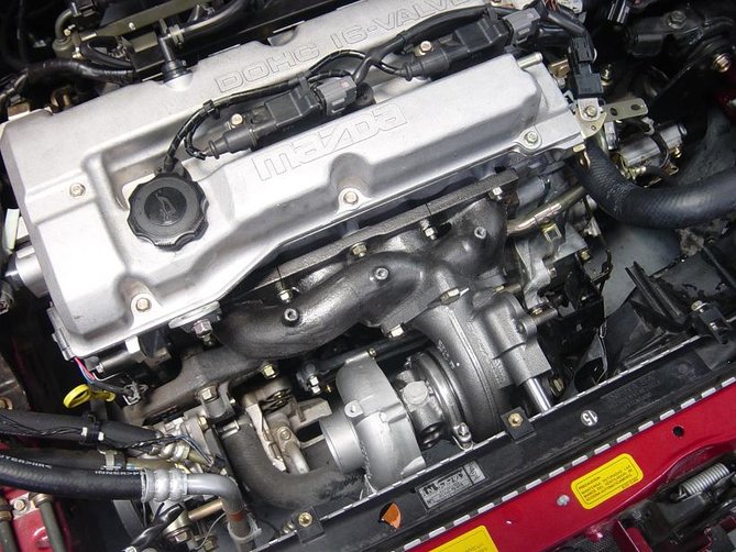

EDIT. To fragment jednej z wypowiedzi z amerykańskiego forum z roku 2005 gościa, który wykonywał turbo kity dla ZM'a
"Well, You will not believe what kind of power this little beast can make.
Here is the picture of the kit with even a better turbo. An IHI VF24 was used in this car and made 201 WHP at the same 9 psi the GT25R made 178 WHP.
We did hit the boost level of 20 psi, however the Map in the Haltech is maxed becasue we use a 2 Bar MAP that takes only 15 psi of boost and then when using the boost controller from Haltech, the ECU will automatically drop the boost to a safer level. That is why the dyno curve will look with a big drop. Tomorrow we will install a 3 Bar MAP sensor to get the maximum. Here is the video.
And a picture of the IHI Turbo in place.
Incredible 270 WHP of a 1.6 liter with stock internals. The car has only 1000 miles."
Przy 9psi tj. około 0,62 bara z turbiny gt25r i wydechu 2.5 cala wypluło 178 kuni na kołach. Trzymam kciuki, że to bardzo realne wartości w tym silniku i na początek cel 150 na kołach byłoby fenomenalnym wynikiem.
