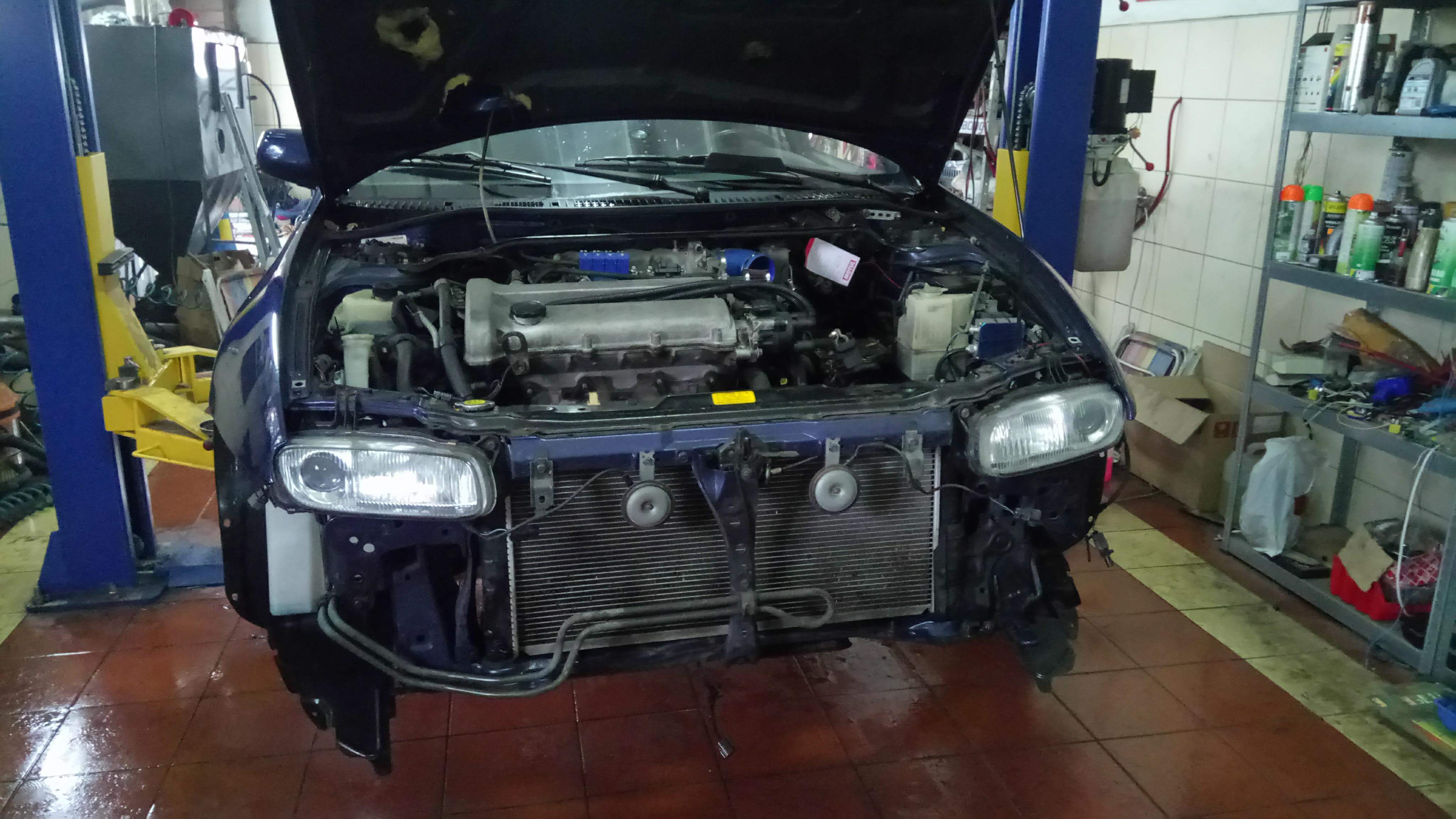

Postprzez Bo_Lo » 26 lut 2018, 20:49
"Poszło ,pekło". mazda w NPAG workshop. <czarodziej>
