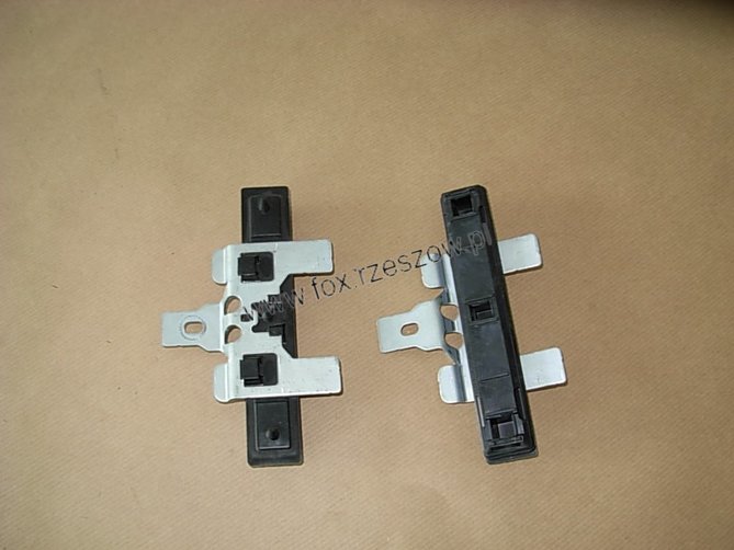

Postprzez twardy103 » 1 cze 2017, 07:46
Ja też motylka nie mam. Zaślepka ma dookoła gumę i trzyma się na wcisk. U Ciebie opada?
Od: 20 lis 2010, 23:25
Posty: 695 (1/3)
Auto: Mazda3 2.0 DISI 2011
Volvo XC70 2008
Postprzez maderix95 » 1 cze 2017, 07:53
twardy103 napisał(a):Ja też motylka nie mam. Zaślepka ma dookoła gumę i trzyma się na wcisk. U Ciebie opada?
Niee, u mnie jest po prostu kawał plastiku. Teraz nie pamiętam czy jest miejsce na motylek ale chyba tak. Wiec myslalem zeby ogarnac sam motylek, wyciac ten kawał plastiku i miejsce na filtr gotowe. Chyba ze bede musiał wymienić nagrzewnice bo to chyba ten element. A szczerze mówiąc nie chce tego robic <glupek2>
Od: 24 wrz 2015, 17:16
Posty: 351 (1/0)
Skąd: Teltow (pod Berlinem)
Mazda MX-3 EC K8 '97 1.8 v6
Postprzez twardy103 » 1 cze 2017, 08:13
Ja też miałem wersję bez filtra. Wyciąłem prostokątny kawałek plastiku, kupiłem zaślepkę widoczną na zdjęciu. Nie mam motylka do przykręcenia tej zaślepki ale trzyma się na szczęście na wcisk. Kwestia prosta do dorobienia ale nie chciało mi się skoro się trzyma :)
Posty: 695 (1/3)
Volvo XC70 2008
Postprzez maderix95 » 1 cze 2017, 08:38
twardy103 napisał(a):Ja też miałem wersję bez filtra. Wyciąłem prostokątny kawałek plastiku, kupiłem zaślepkę widoczną na zdjęciu. Nie mam motylka do przykręcenia tej zaślepki ale trzyma się na szczęście na wcisk. Kwestia prosta do dorobienia ale nie chciało mi się skoro się trzyma :)
Powiedz mi, gdzie to kupiłeś? <co?> właśnie tego potrzebuje :D
Posty: 351 (1/0)
Postprzez twardy103 » 1 cze 2017, 08:52
Ja kupiłem w carspeed. Koszt chyba coś koło 30-40 zł.

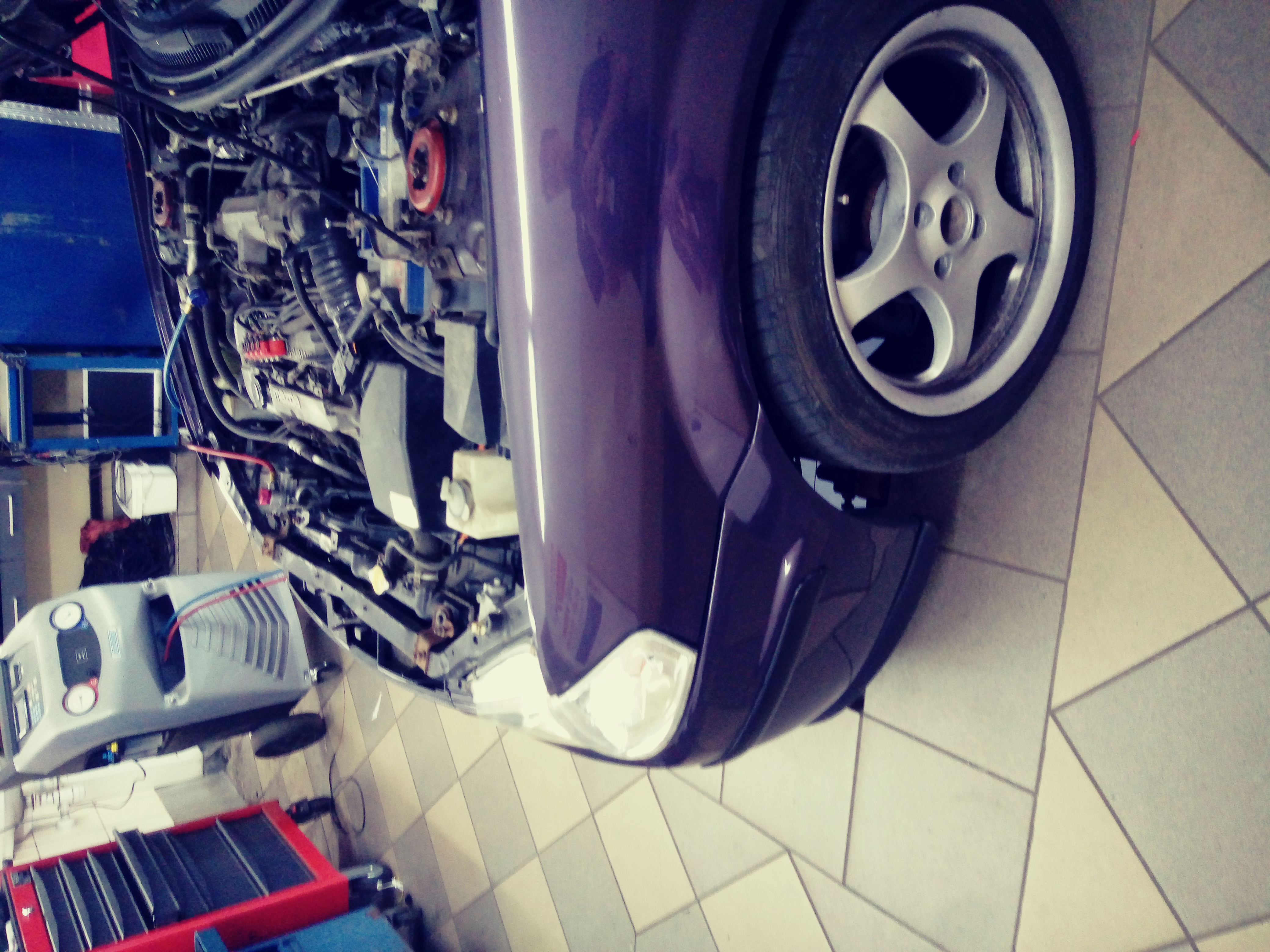

Postprzez Grigori » 2 cze 2017, 16:58
I jak bez problemu została napełniona? Zauważyłeś może czy sprężarka cyka na wolnych obrotach ja miałem tak przez kilka dni narazie się uspokoiło.
Od: 24 mar 2014, 12:06
Posty: 341 (3/1)
Skąd: Lublin/Czerniejów
Auto: Mazda 323 BG GLX 4WD 89r. 1.8 dohc
Postprzez Palele » 2 cze 2017, 17:08
Niestety nie. Dwa rady probowali napelnic i za kazdym razem maszyna przy 374g czynnika wywalala blad ze uklad nieszczelny. Wpusci mi chyba azotu pod cisnieniem i jutro mam jechac. Jak bedzie tyle samo to mi nabija tamto
