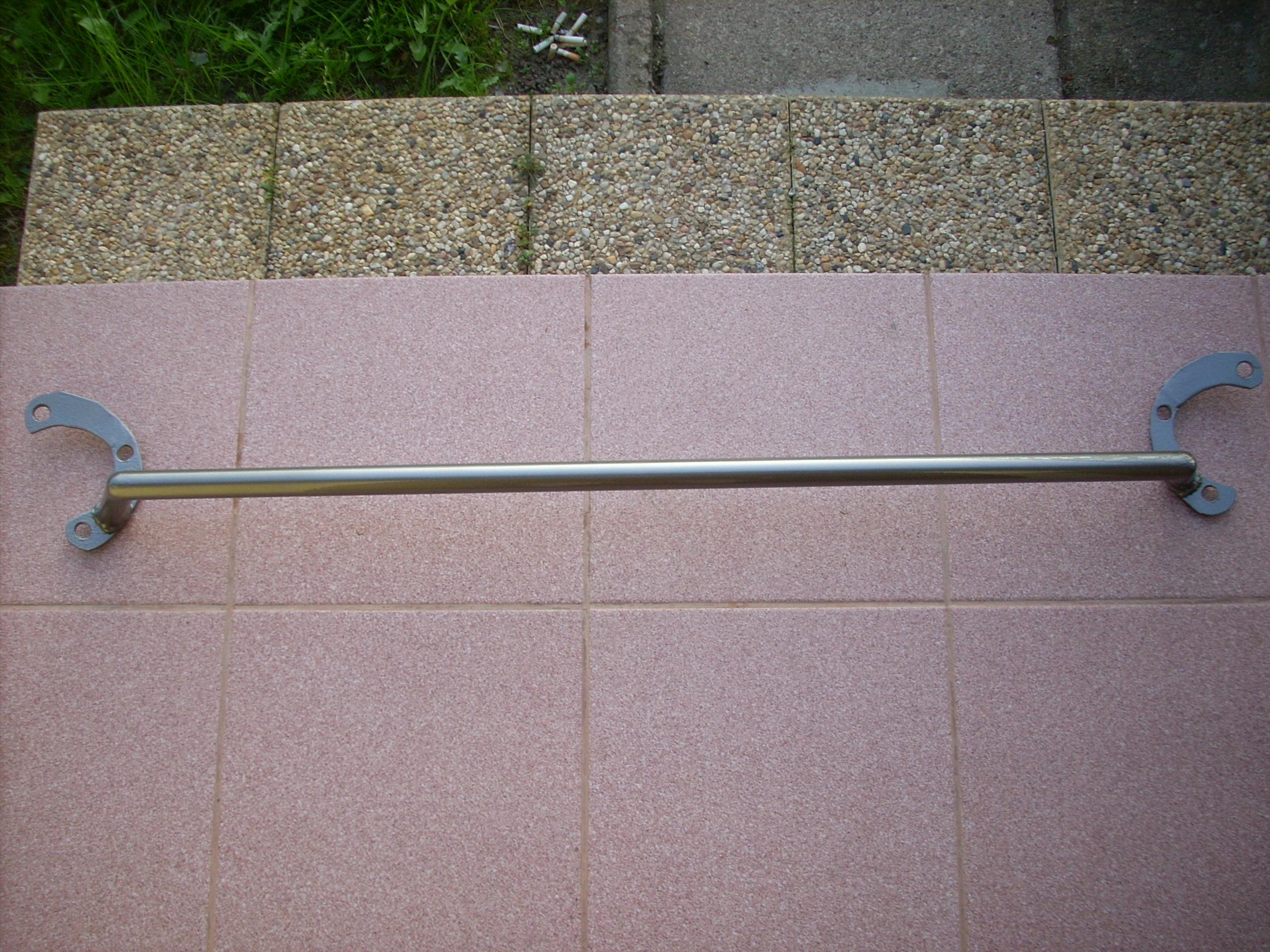

Postprzez franek74 » 28 sie 2017, 22:24
Z czystym sumieniem polecam Kolegi customowe rozpórki <spoko> <spoko> <spoko> Wytrzymałość, jakość wykonania i dobór lakieru w moim przypadku trafione w 10kę <czarodziej>

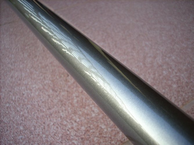

Postprzez Rafalkom » 30 sie 2017, 20:21
Rafalkom napisał(a):PRYWATA CUSTOMS :>
EDIT. 30.08.2017

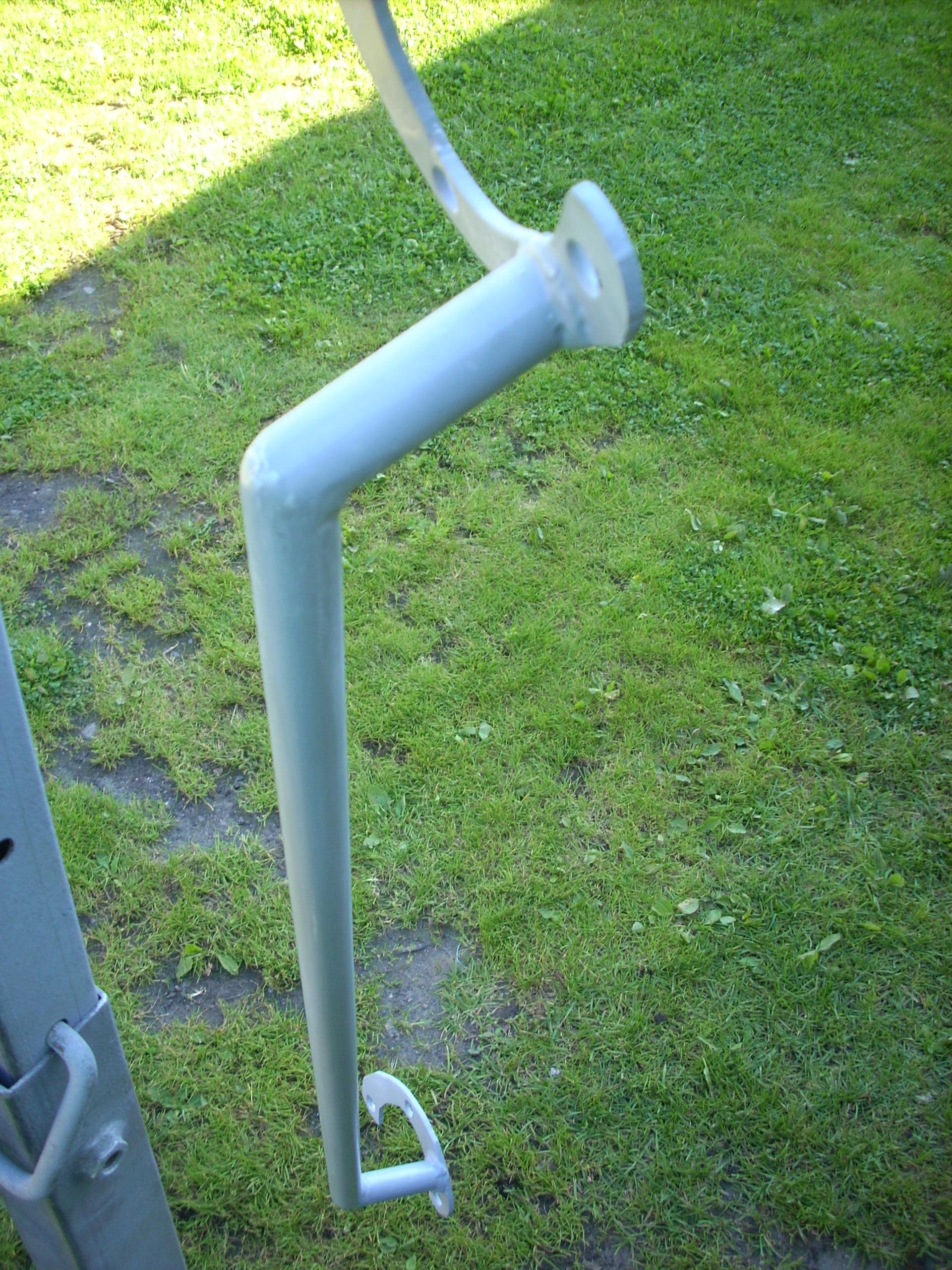

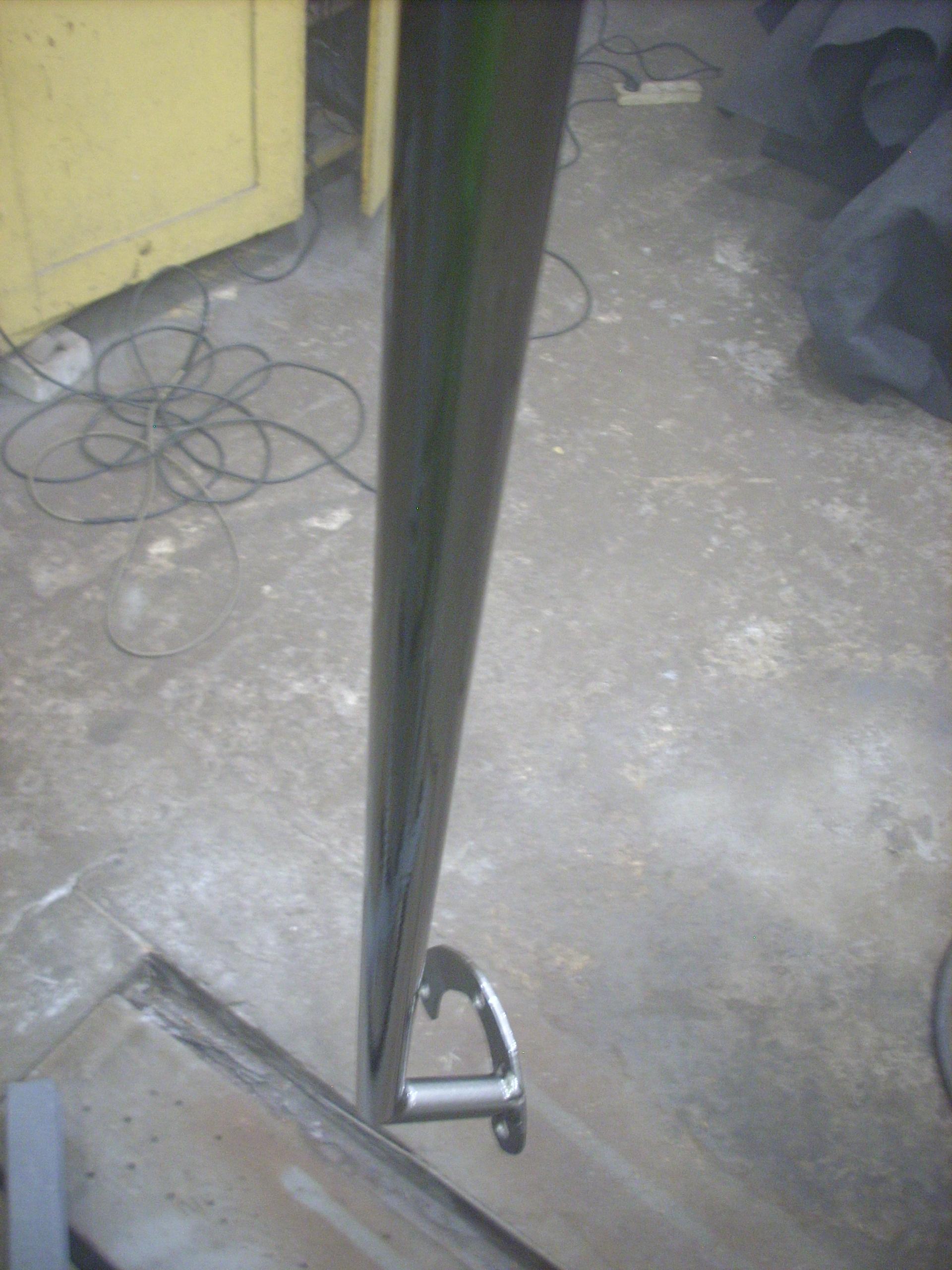

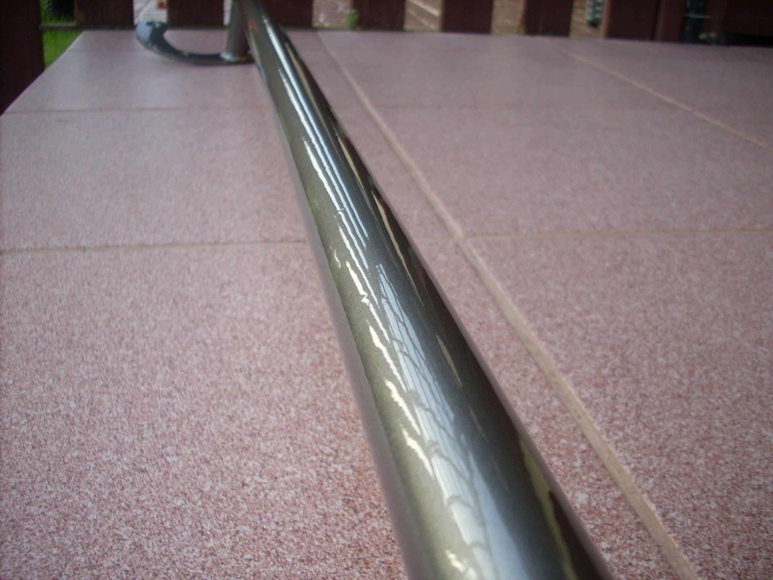

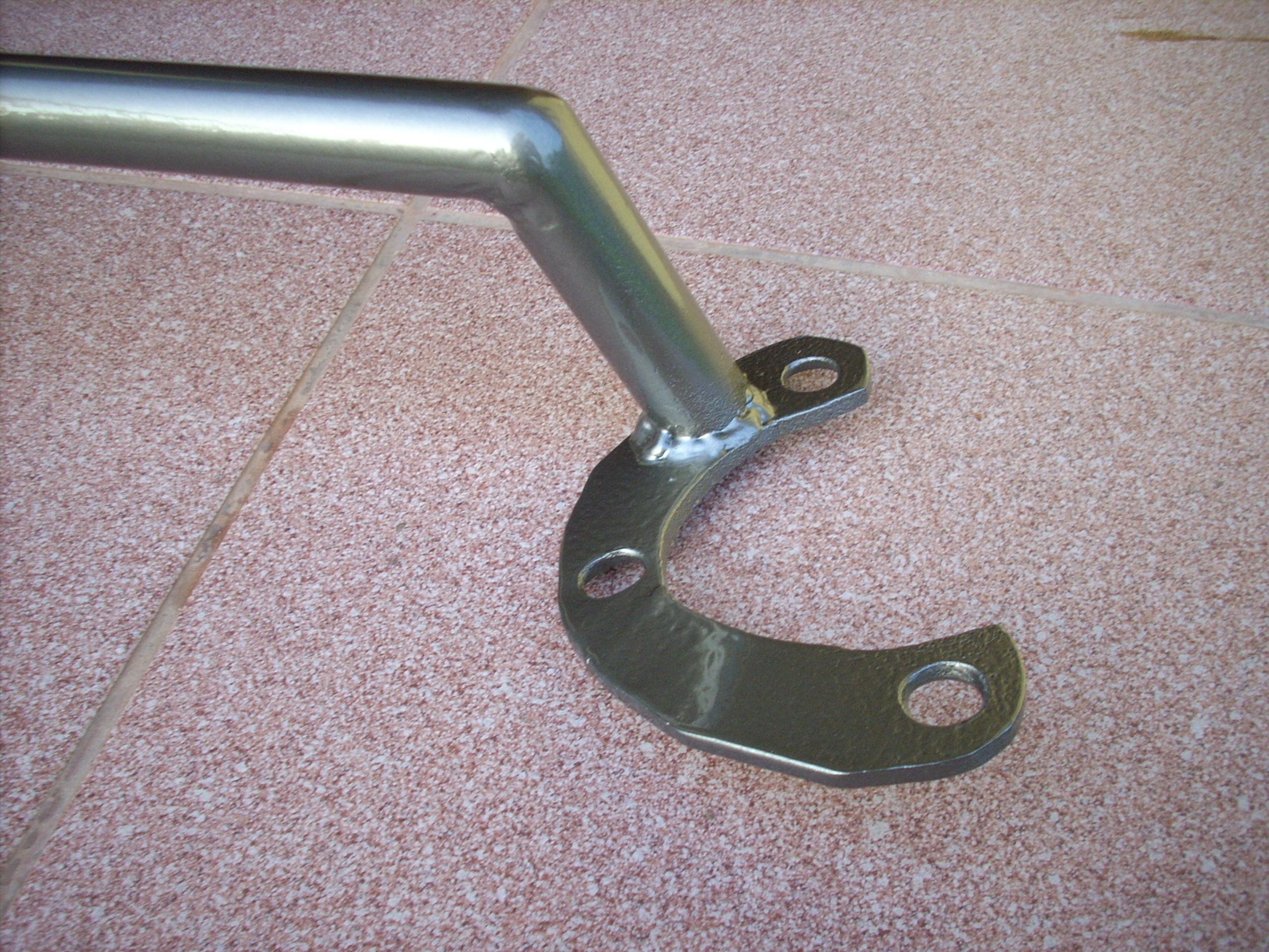

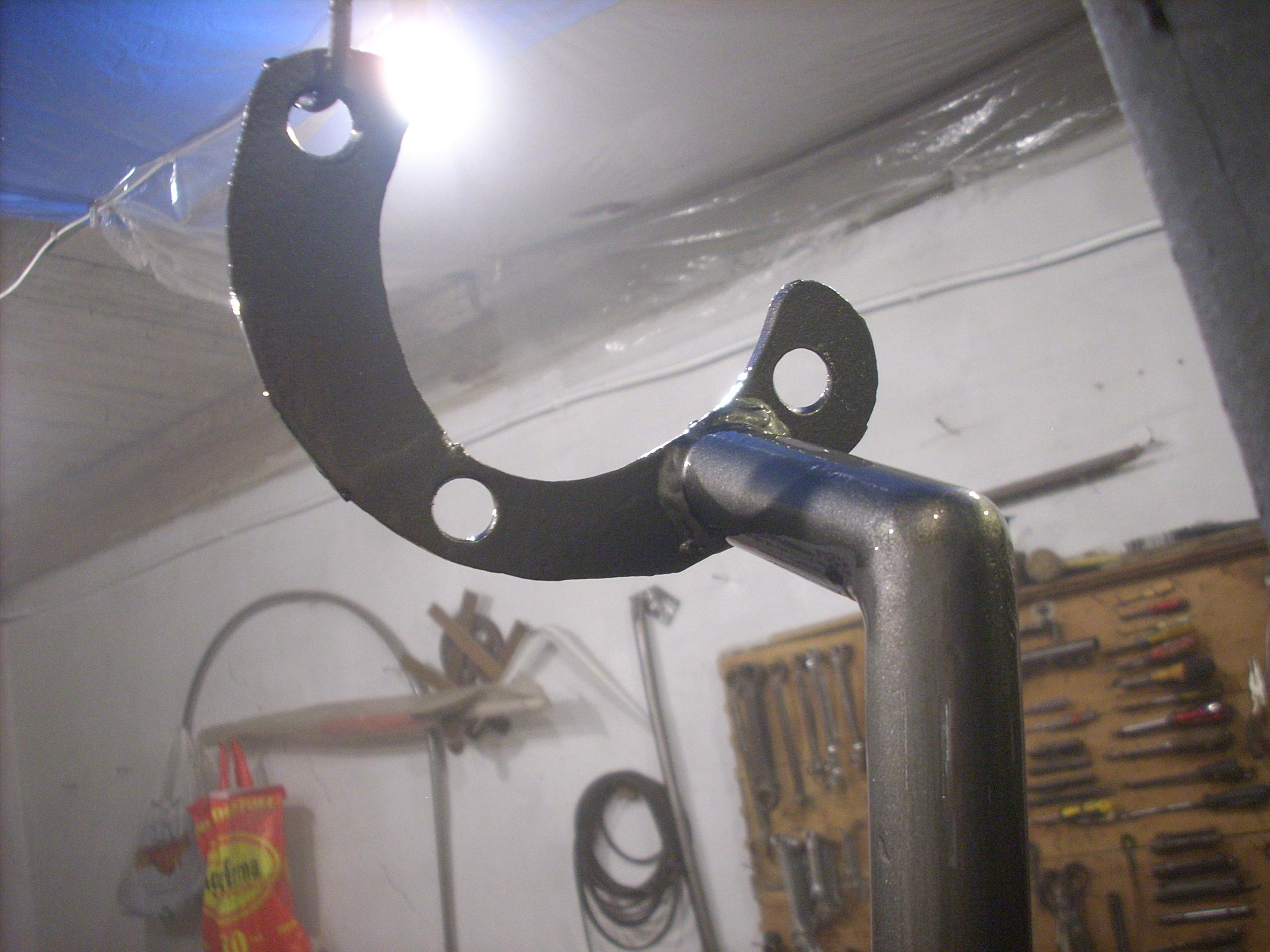

Rozpórka polakierowana dojrzewa już u mnie w ciepłym domu <lol> Kilka szybkich fot makro <spoko>
Lakierek <serduszka>

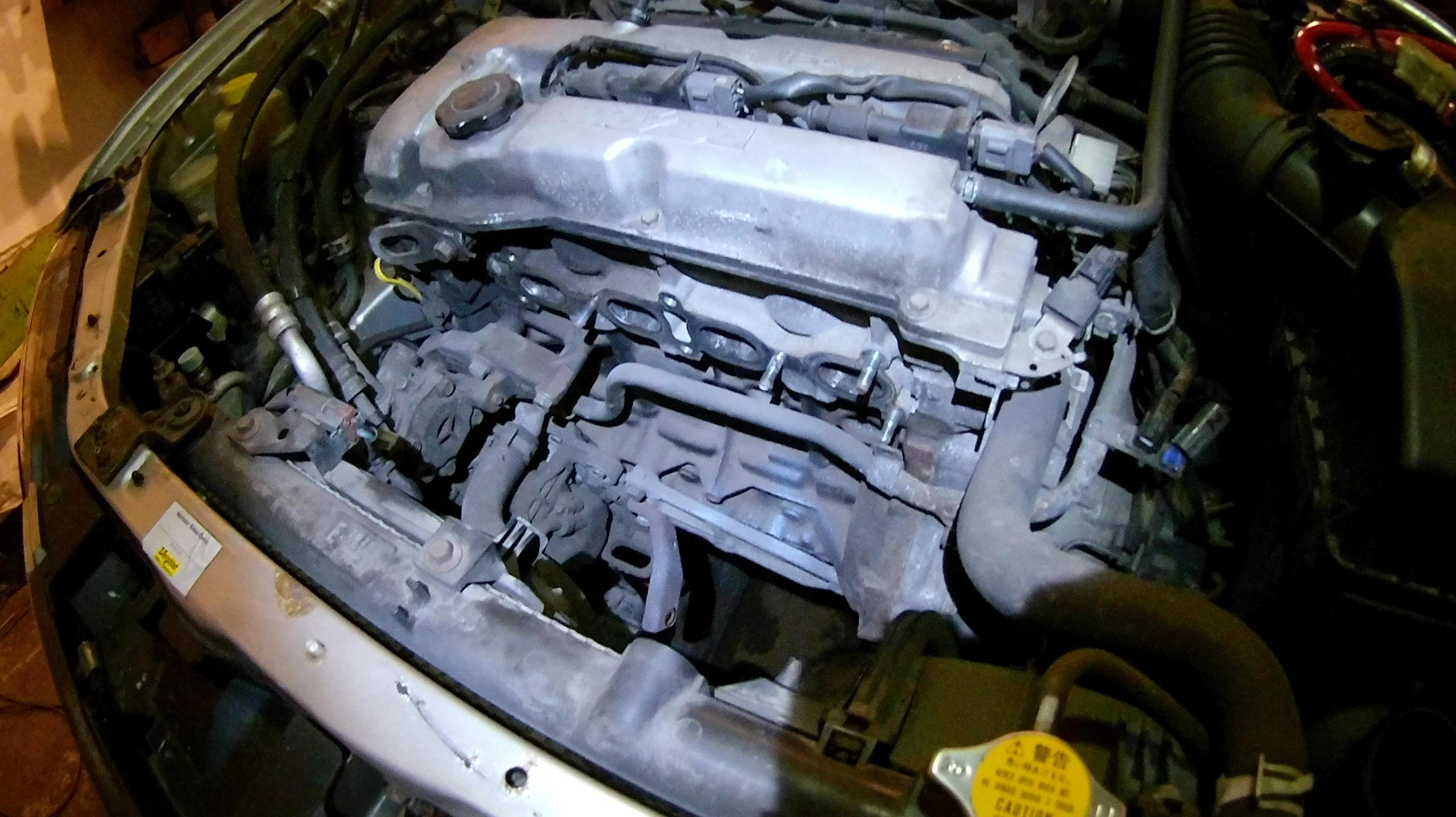

Na trasie menda się zaczęła dusić, wywaliło nagle checka. Zapłon działa jak należy, bez obciążenia wkręca się normalnie a na biegu się dławi. Myślę sobie... to chyba katalizator. No to piz...a na gaz i w rurę mu, check się dalej pali ale chyba wypaliłem mu resztę tego kata i jedzie tak jak na filmie. Podejrzewam, że katalizator wyzionął ducha i druga sonda wysyła sygnał do kompa, że w układzie za katem jest mało tlenu i stąd ten błąd. Ale silnik chodzi jak należy, nie pali ani więcej ani mniej a zbiera się jakby przyjemniej <lol>
Od: 23 lip 2013, 20:11
Posty: 384 (0/1)
Skąd: Nowogard

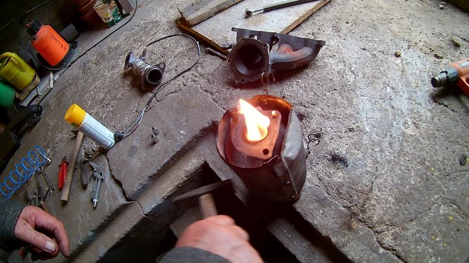

Postprzez Rafalkom » 10 wrz 2017, 19:23

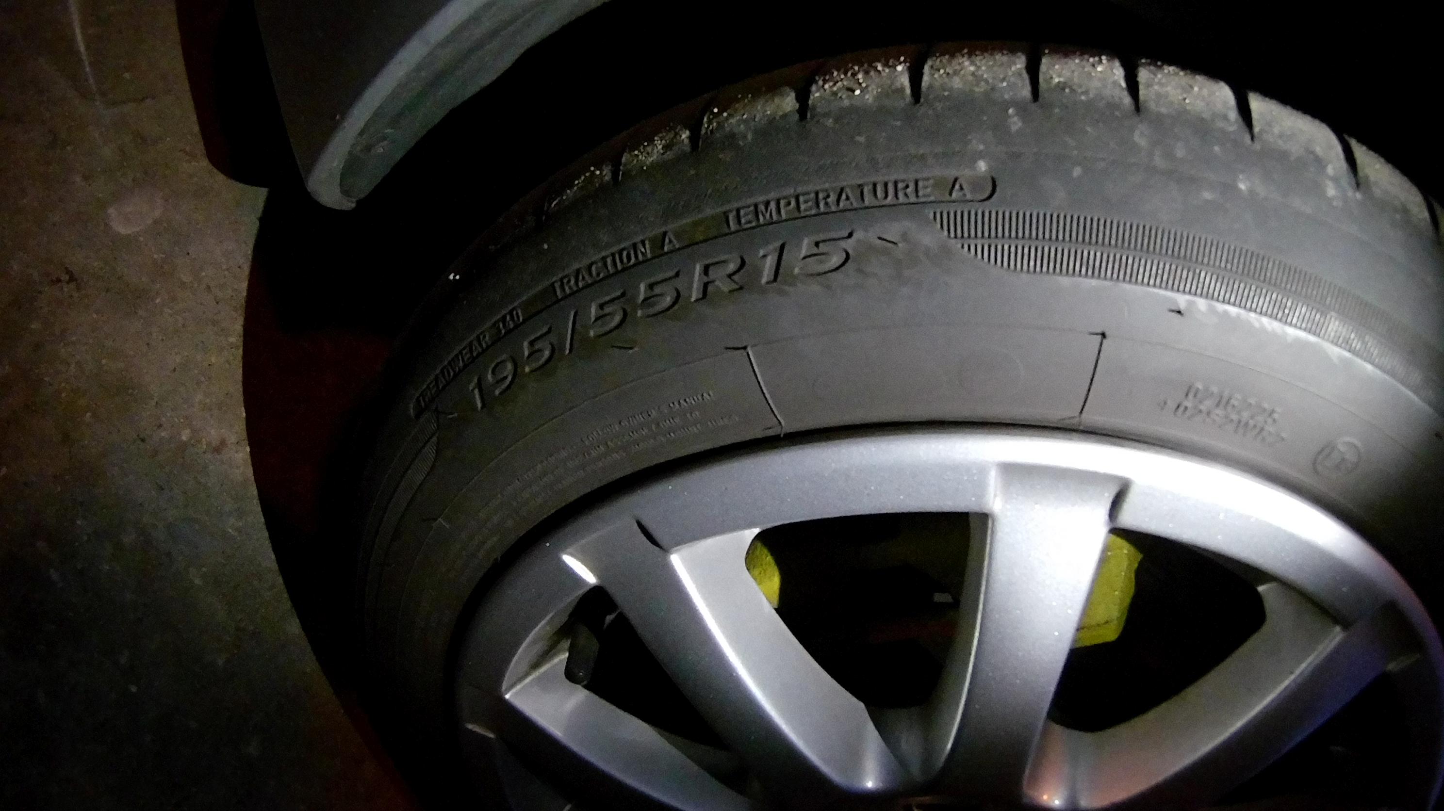

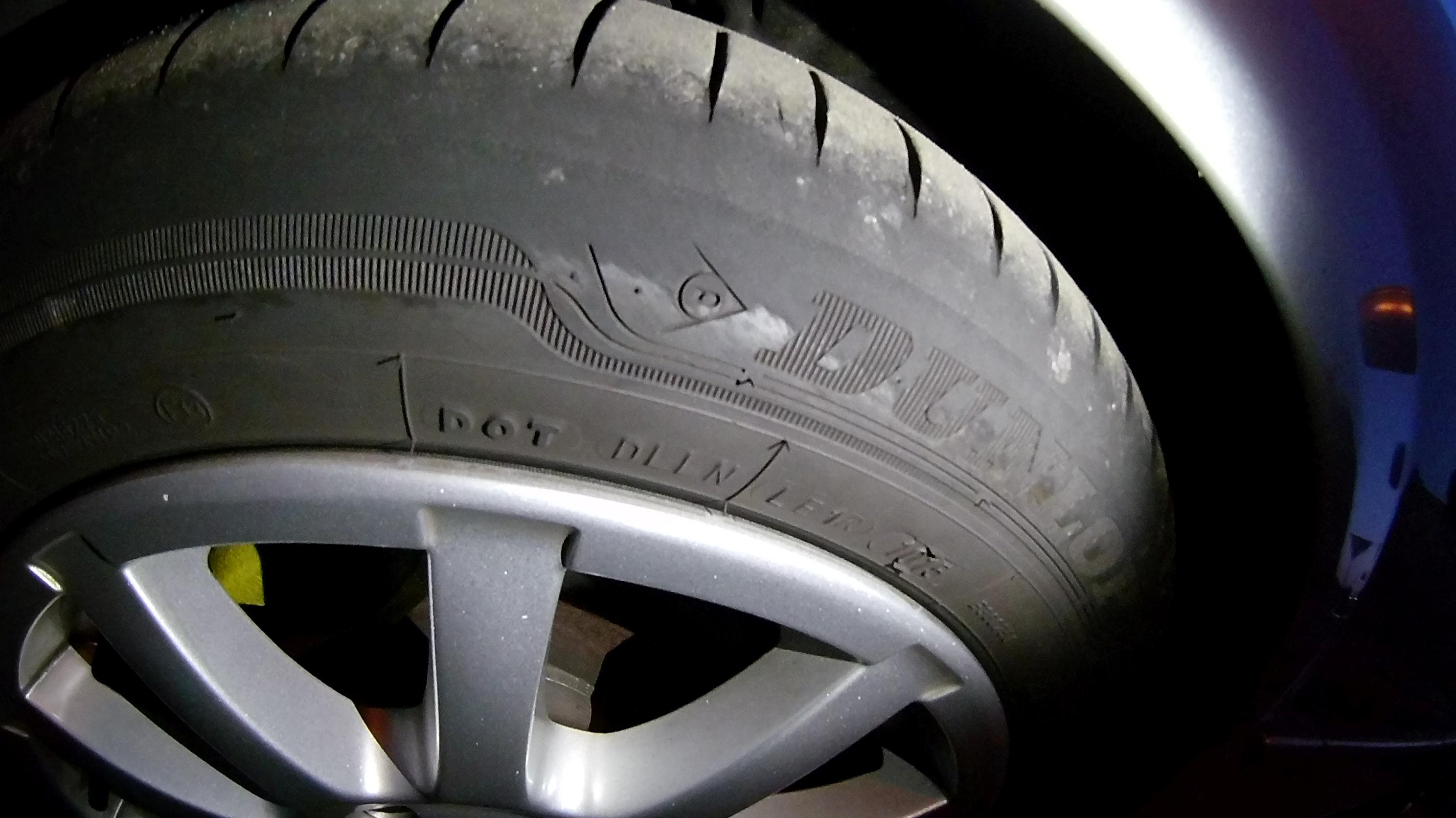

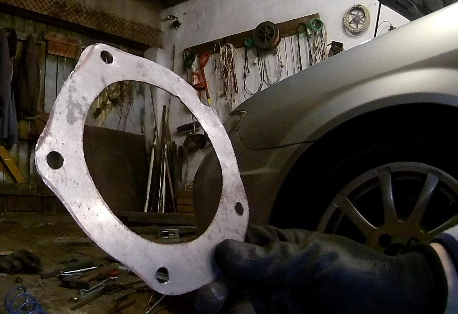

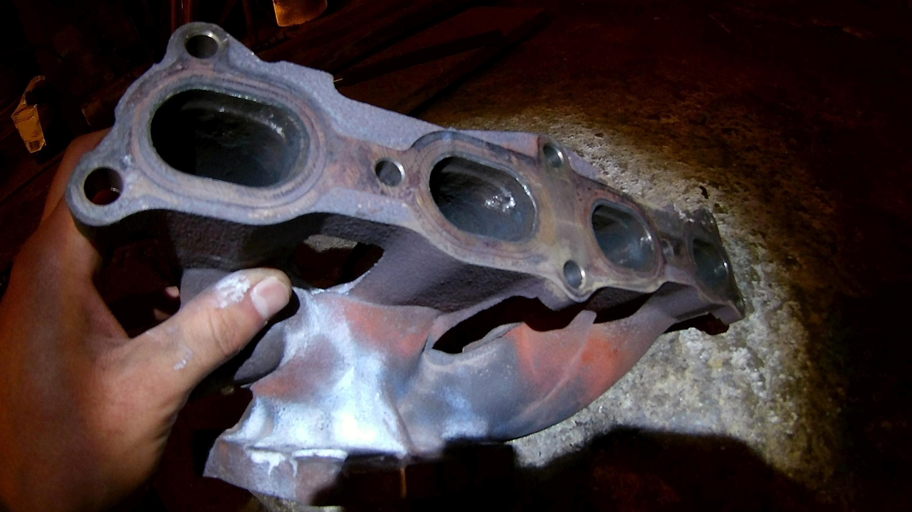

Auto żyje, choć nie ma lekko <lol> Niedawno zrzucony kolektor wydechowy i katalizator do którego musiałem zajrzeć, okazało się, że jest czysto, przy okazji urządziłem w nim małe ognisko, jest drożny. Musiałem sobie dorobić metalową flanszę kolektor/katalizator gdyż stara rozpadła mi się w rękach. Niedługo czeka mnie wymiana świec, dzisiaj zajrzałem do nich i mają dość spory nagar, a że mają najechane już dosyć dużo zapadła decyzja o wymianie, prawdopodobnie wpadną jakieś zimne Denso. W dalszym ciągu nie jeździłem na torze w Koszalinie, robię z gęby szmat...e bo dużo szumu z mojej strony o nic, może w ciągu tej dekady zdążę <płacze> I zdjęcie tego jak opona pracuje podczas agresywnej jazdy <faja>

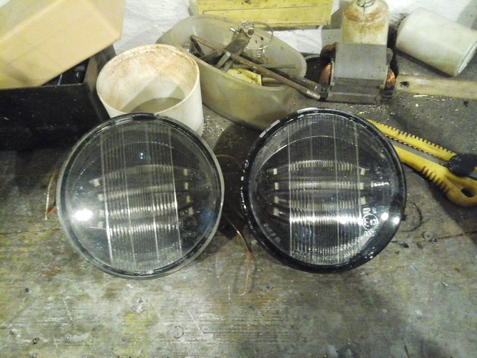

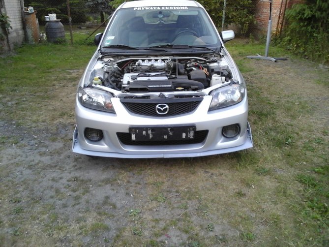

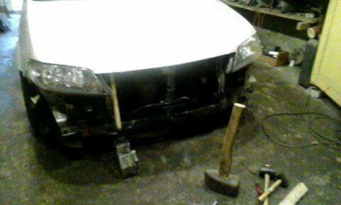

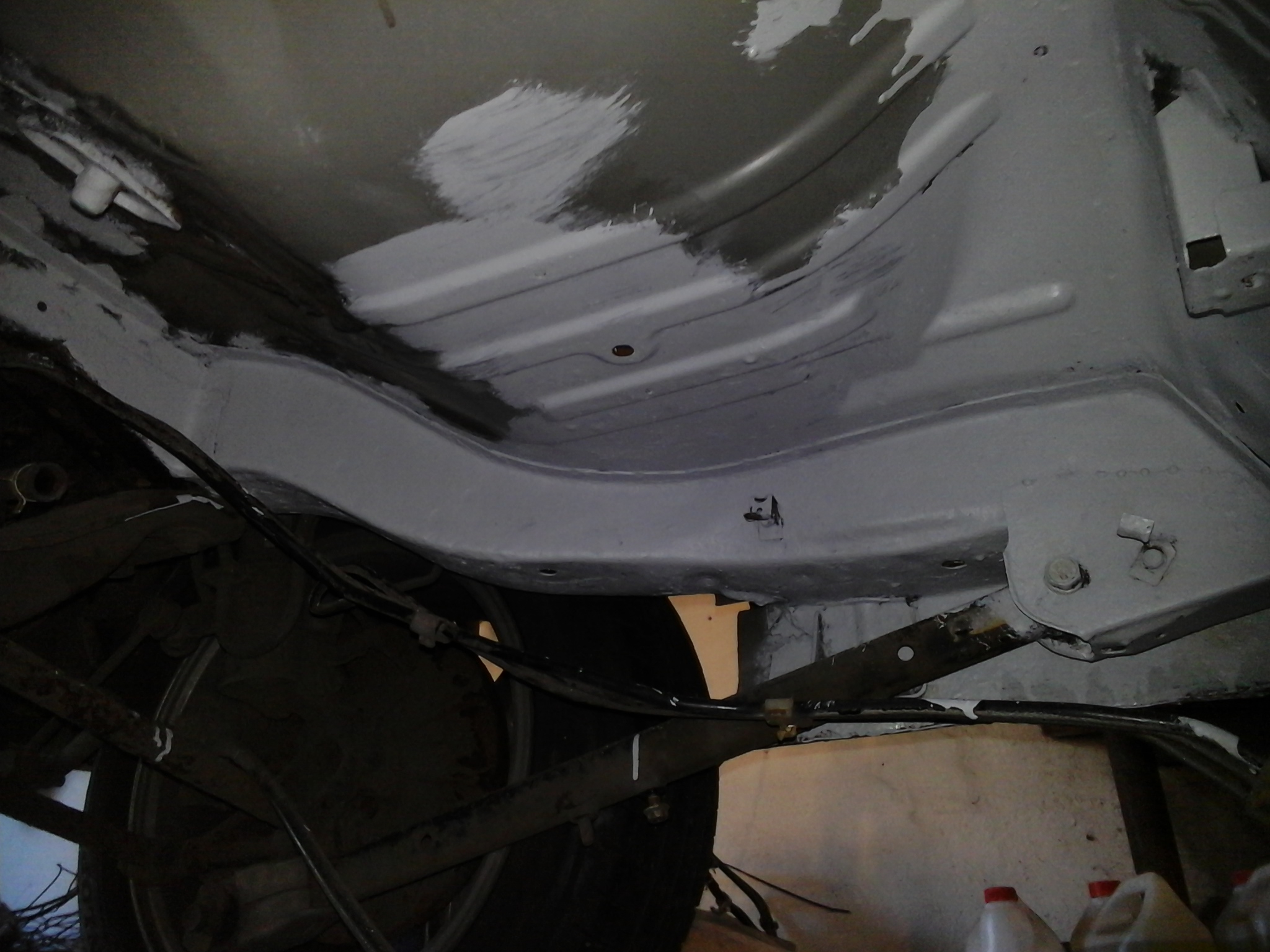

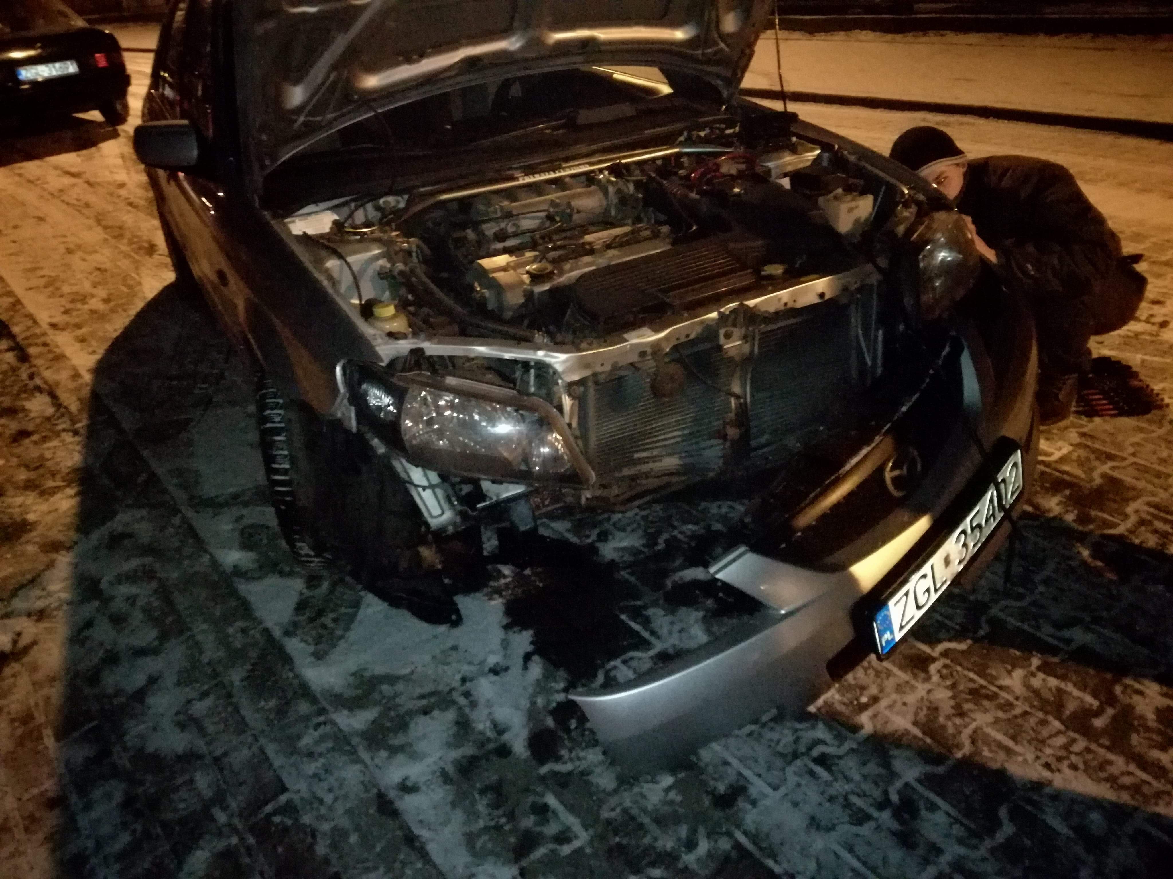

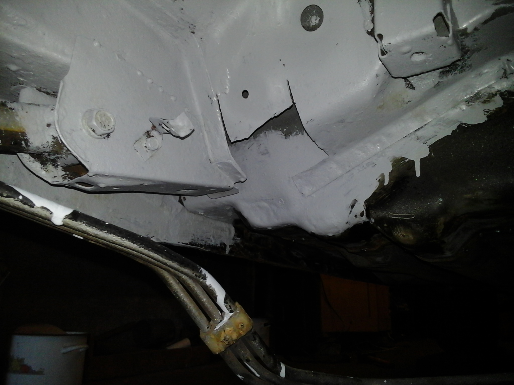

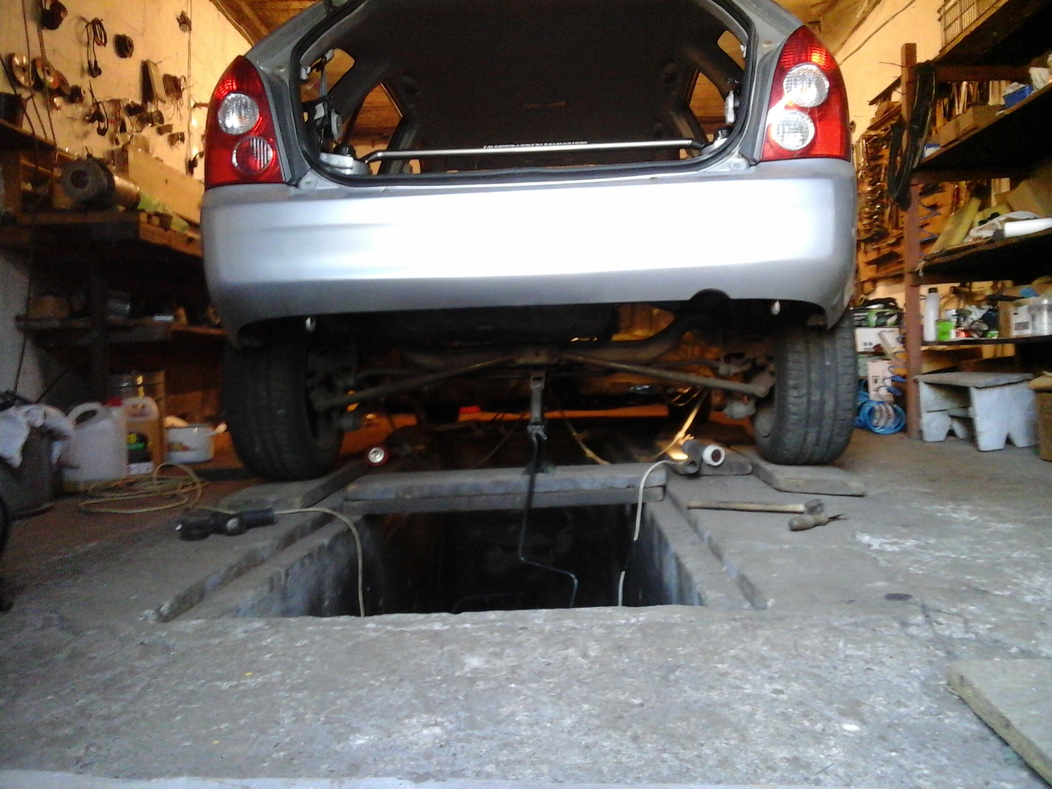

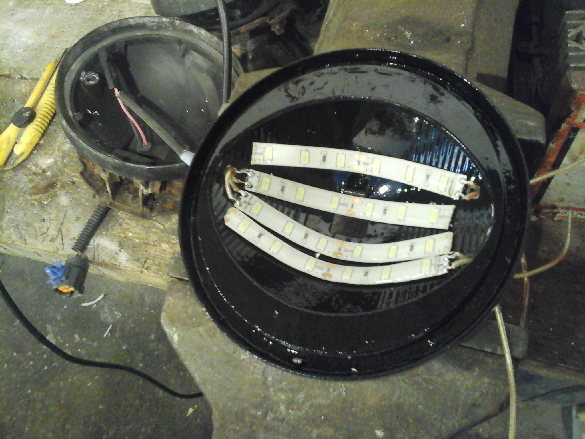

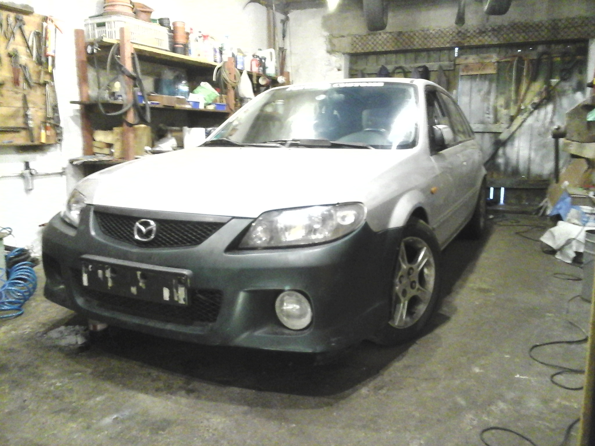

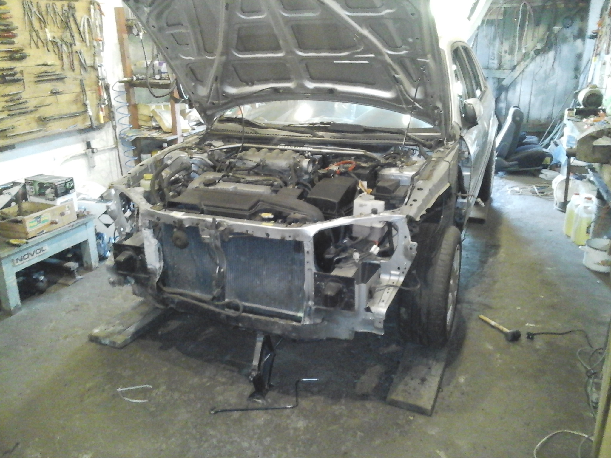

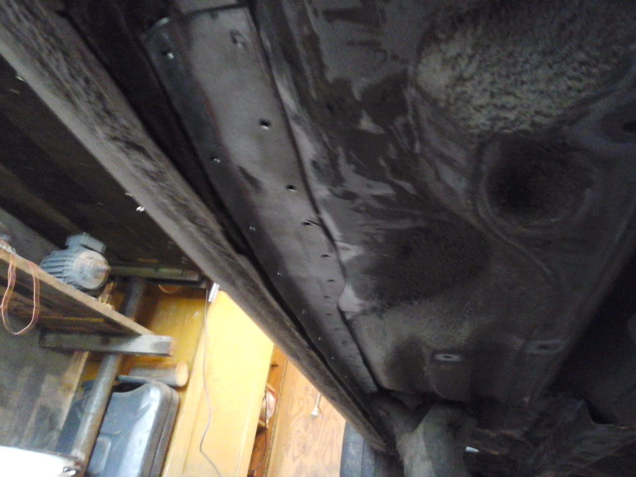

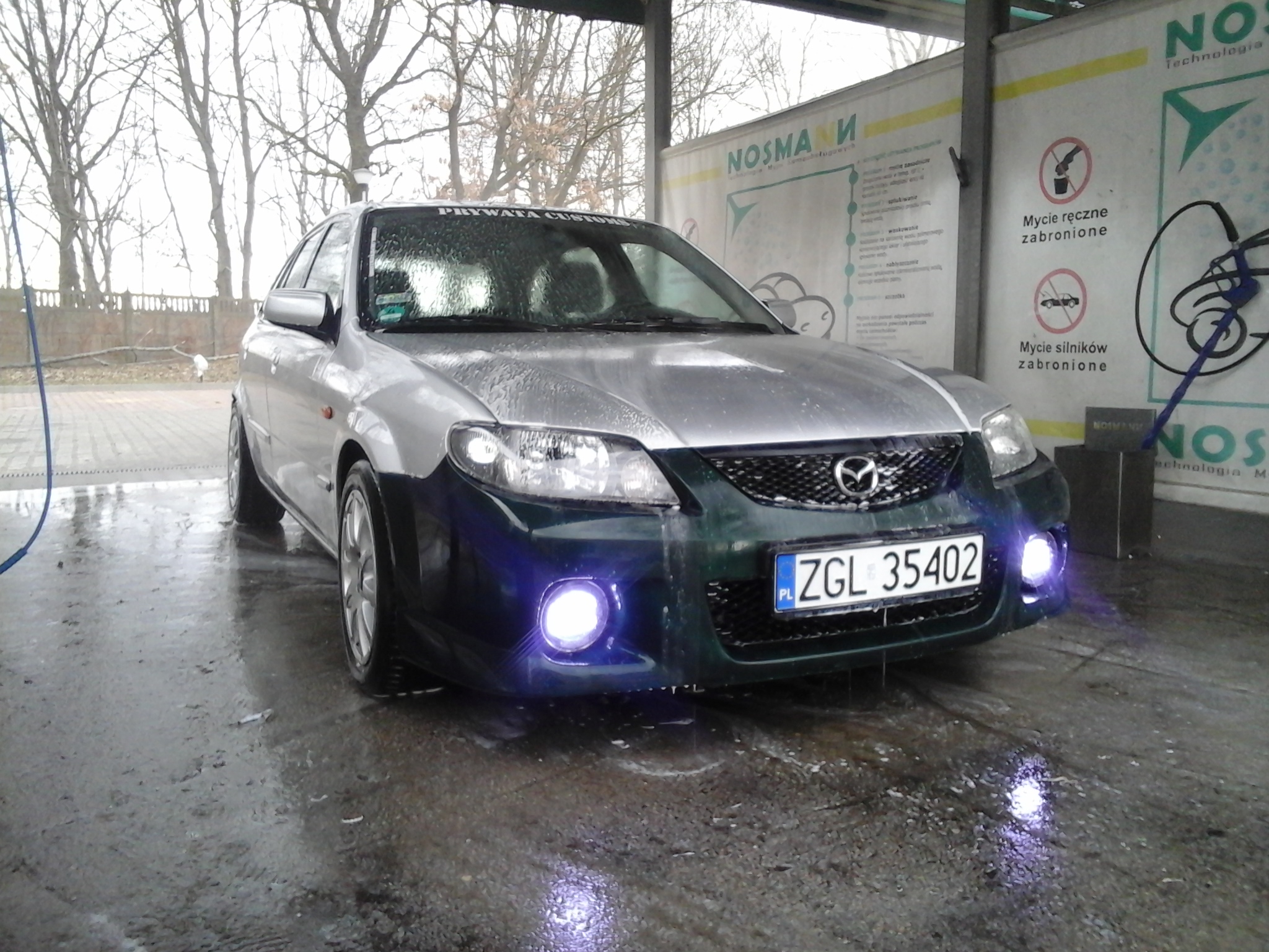

Po długiej przerwie czas chyba coś napisać skoro sezon idzie. Muszę się uderzyć mocno w pierś, ale to bardzo mocno, tak żeby naprawdę bolało przez długi czas. Moja "konkursowa jazda samochodem" i "pseudo drifty" skończyły się jakiś czas temu "małym" dzwonem, nikt nie ucierpiał, jedynie auto, jechałem oczywiście w takich porach gdzie żywej duszy nie ma w zasadzie. Zniszczenia to: zderzak, pogięty pas przedni oraz podłużnica którą pociągnęło w dół, dwie chłodnice, zbiorniczek płynu do spryskiwaczy, chłodnica oleju wspomagania, dwie zimowe opony ( kant murku rozdarł ściany boczne) i jeden halogen. Naprawdę nie ma się czym chwalić, ale dzielę się historią auta jako że temat ma kilka ładnych stron. Oczywiście to auto prawdopodobnie ma u mnie dożywocie, przeżyło ze mną naprawdę dużo. Ale need for speed w prawdziwym życiu się skończył, jeżeli chce się poszaleć należy to robić w kontrolowanych warunkach na torze lub płycie lotniska. Szkoda, że jestem taki głupi że zrozumiałem to dopiero po takim zdarzeniu. Choć tak naprawdę nie był to poważny wypadek, uratowałem się ile mogłem w każdym razie. Auto już jeździ, jest poskładane, usunąłem klimatyzację przy okazji i jest miejsce przy silniku na jakiś BAJER, ale jaki to jeszcze zdecyduję :D
Przy prowizorycznej póki co naprawie blacharskiej doszła wymiana oleju wspomagania na nowy wraz z przepłukaniem całego układu, nowy pasek napędzający pompę wspomagania i to chyba tyle. No nie tyle bo wpadł całkiem inny zderzak czyt. sportive :D niestety halogeny nadawały się na śmieci, uratowałem je i zrobiłem całe czarne białe dzienne ledy i szczerze mówiąc wygląda to bardzo agresywnie moim zdaniem.

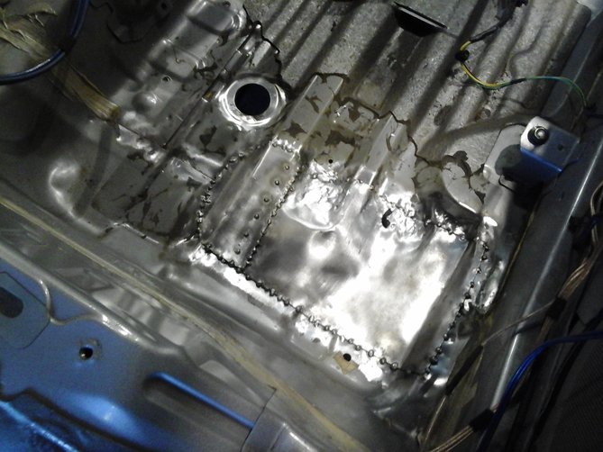

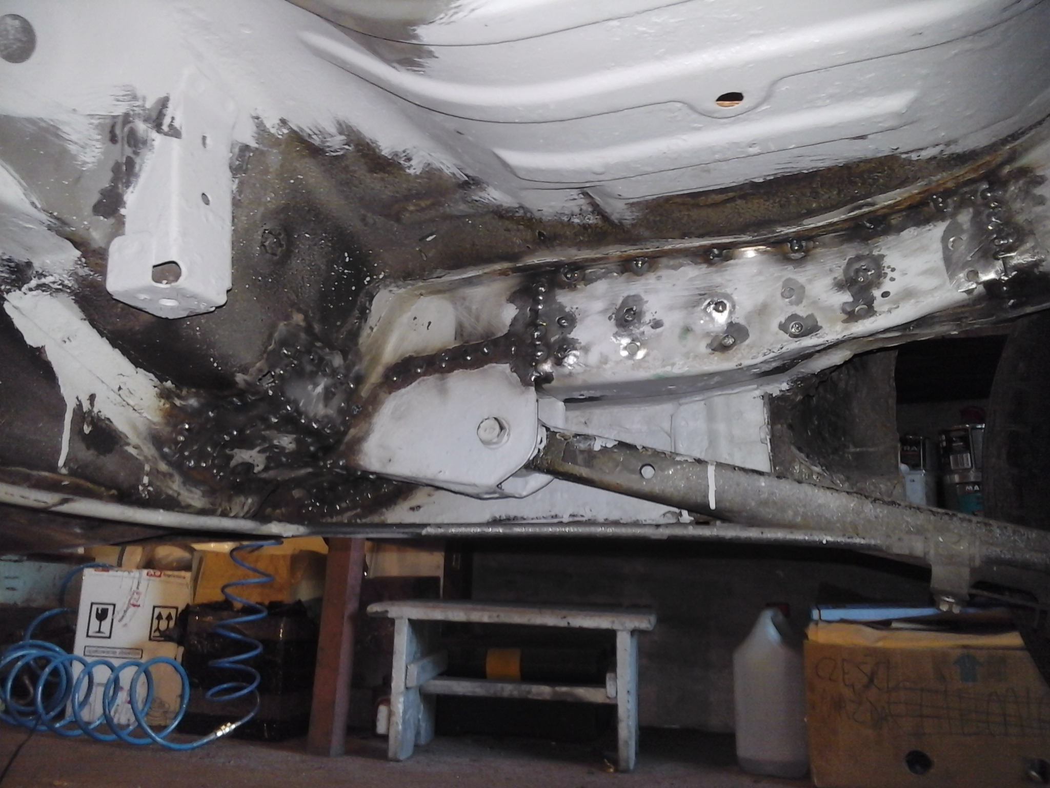

Postprzez Rafalkom » 9 maja 2018, 20:05

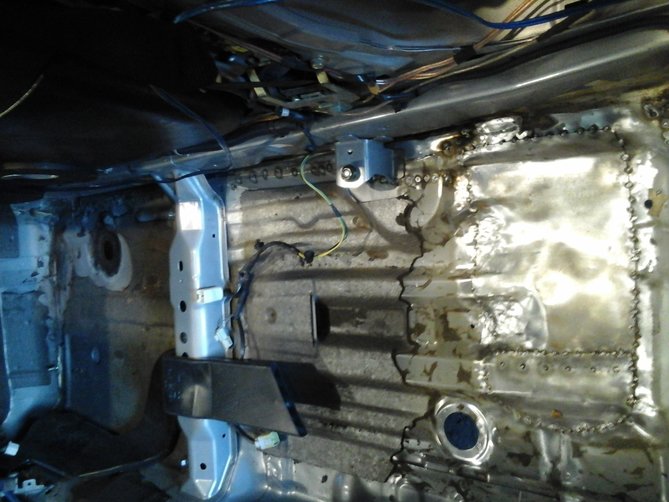

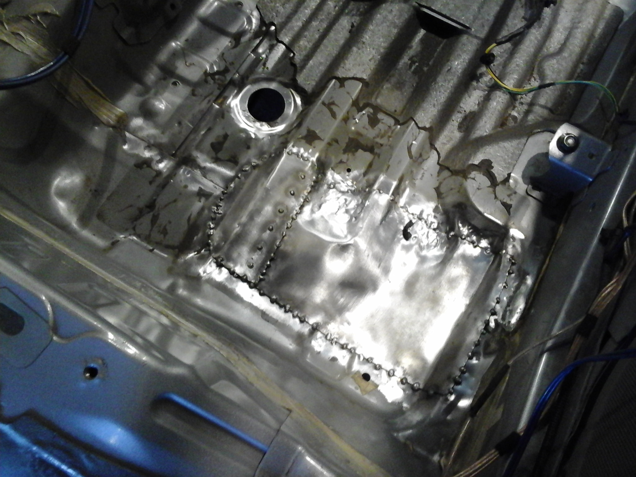

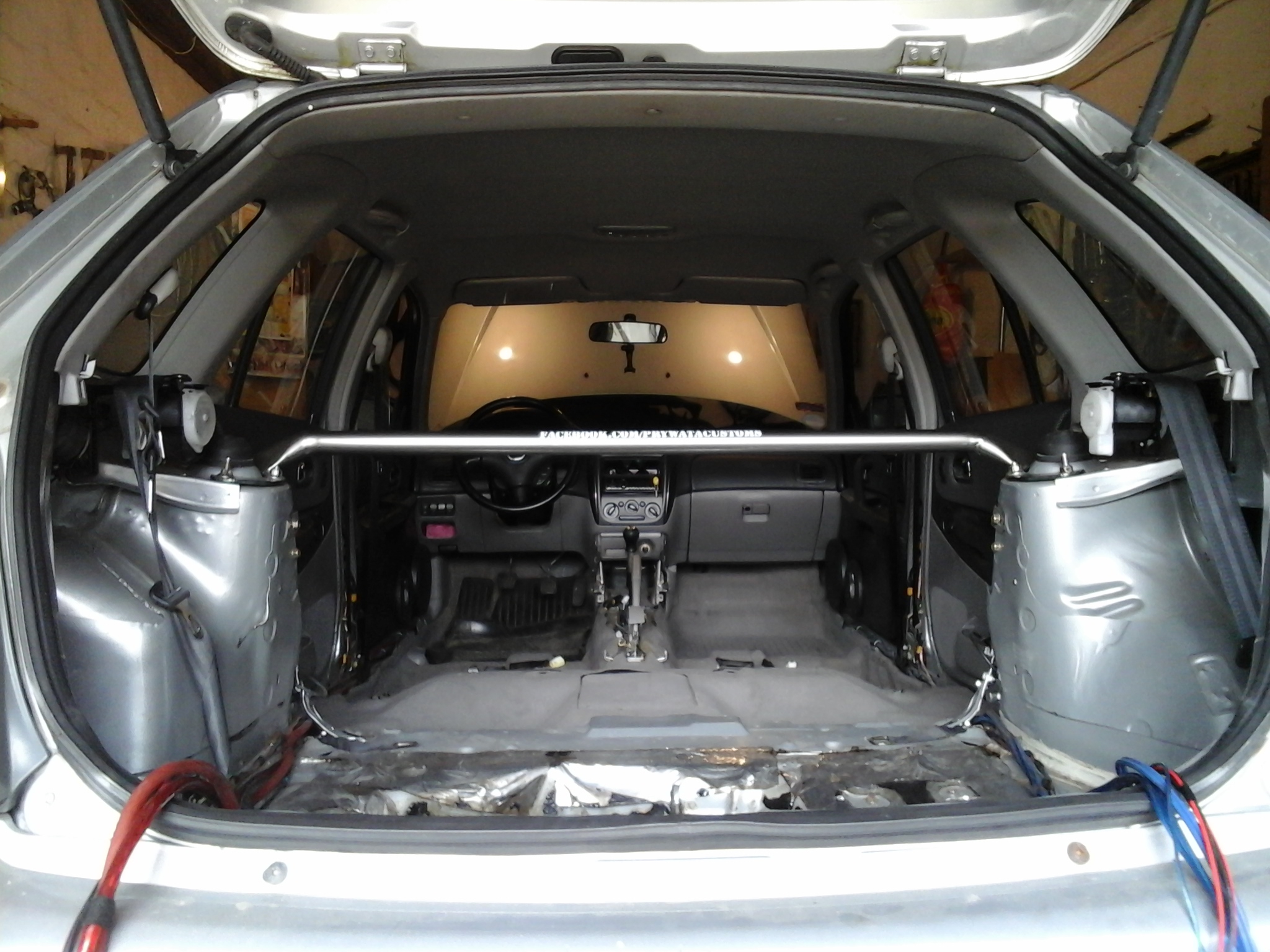

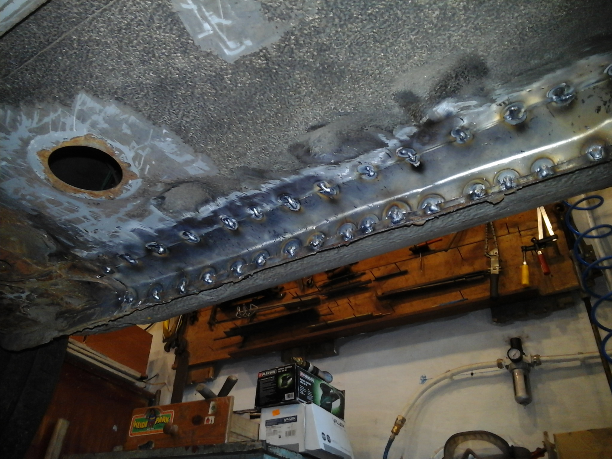

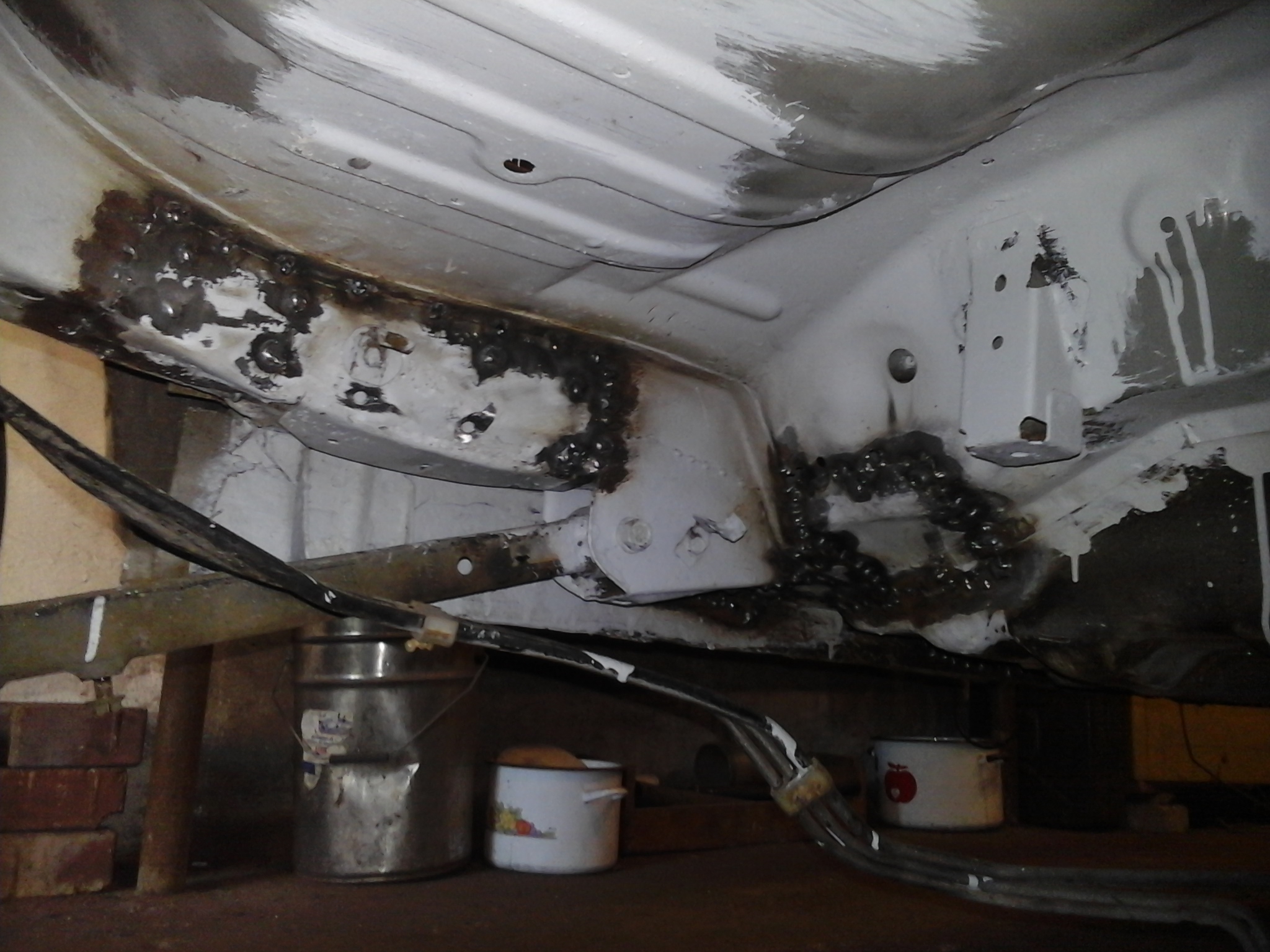

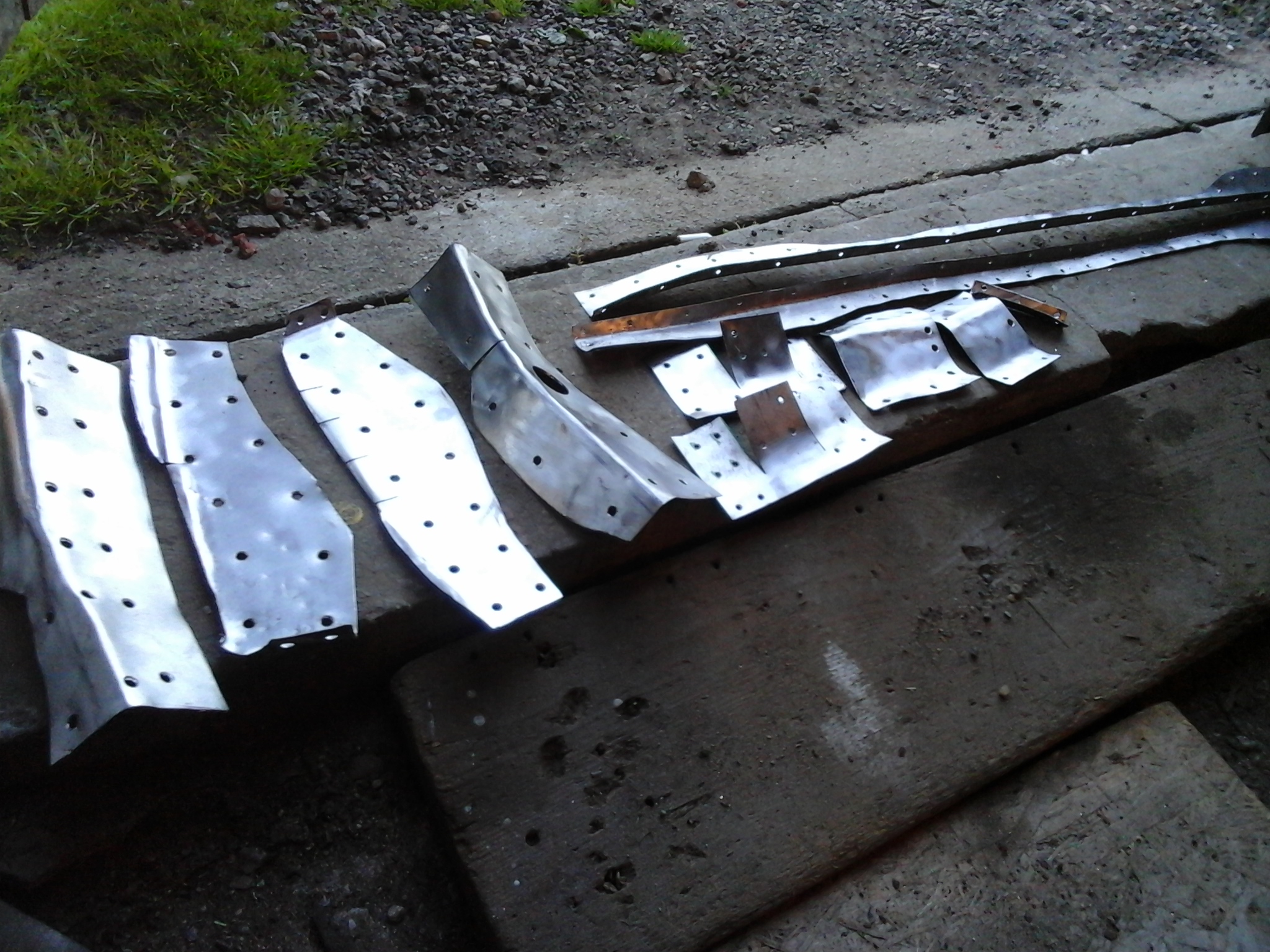

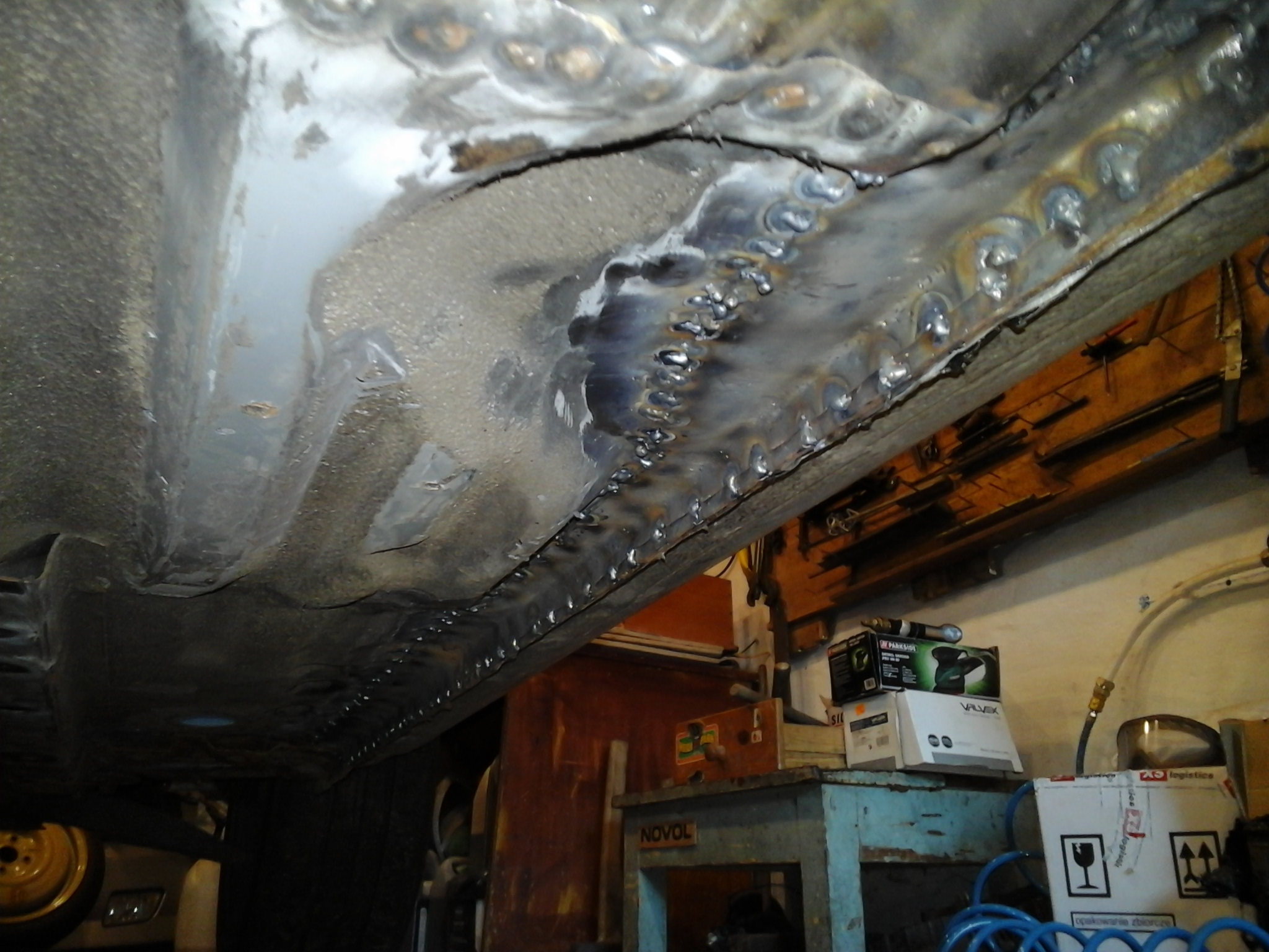

Taka sytuacja, miała być tylko wymiana baku i załatanie jednej dziury w podłodze ale moja choroba nie pozwoliła mi inaczej :)
