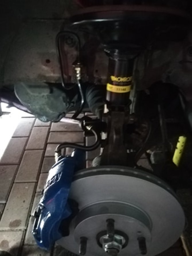

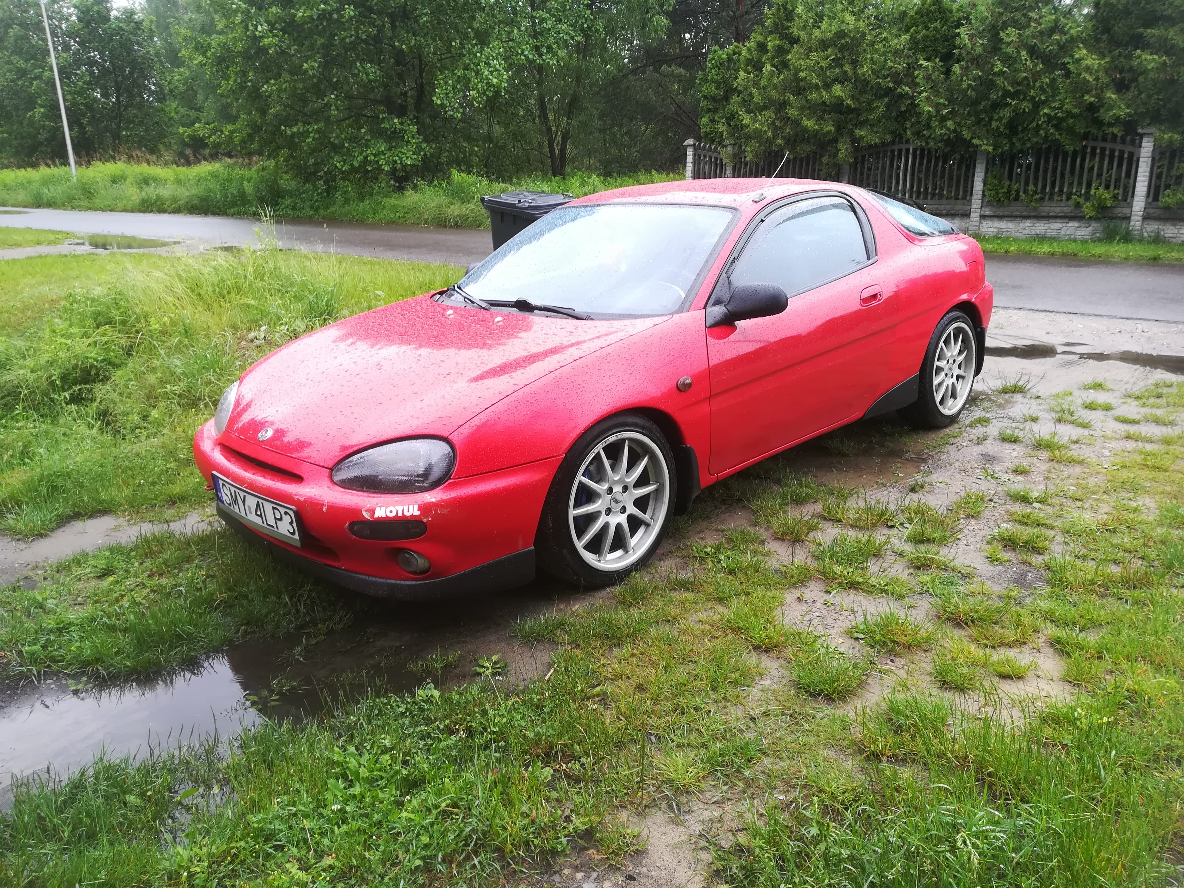

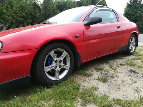

Także czerwona została doinwestowana ;)
Nowy zawias przód tył + H&R (nowe)
Tarcze,klocki,nowe zaciski przód ,tylne szybkiej regeneracji wymagały -kiedyś pójdą na zrobienie tip top z lakierem :)
Nowe przewody hamulcowe przód,tył przyszły inne niż powinny.
Auto dostało felgę z następnego projektu który niebawem opisze też w dziale 323/mx3 ;)
Pojawił się problem,z zaciskiem tył, o ile zregenerowaliśmy oba,to po założeniu łapki linki,trzymał ręczny... spięte ''sposobem'' by był ręczny i by nie blokowało ,ale coś tam jest nie tak chyba z zaciskiem lub sprężyną odciągającą..

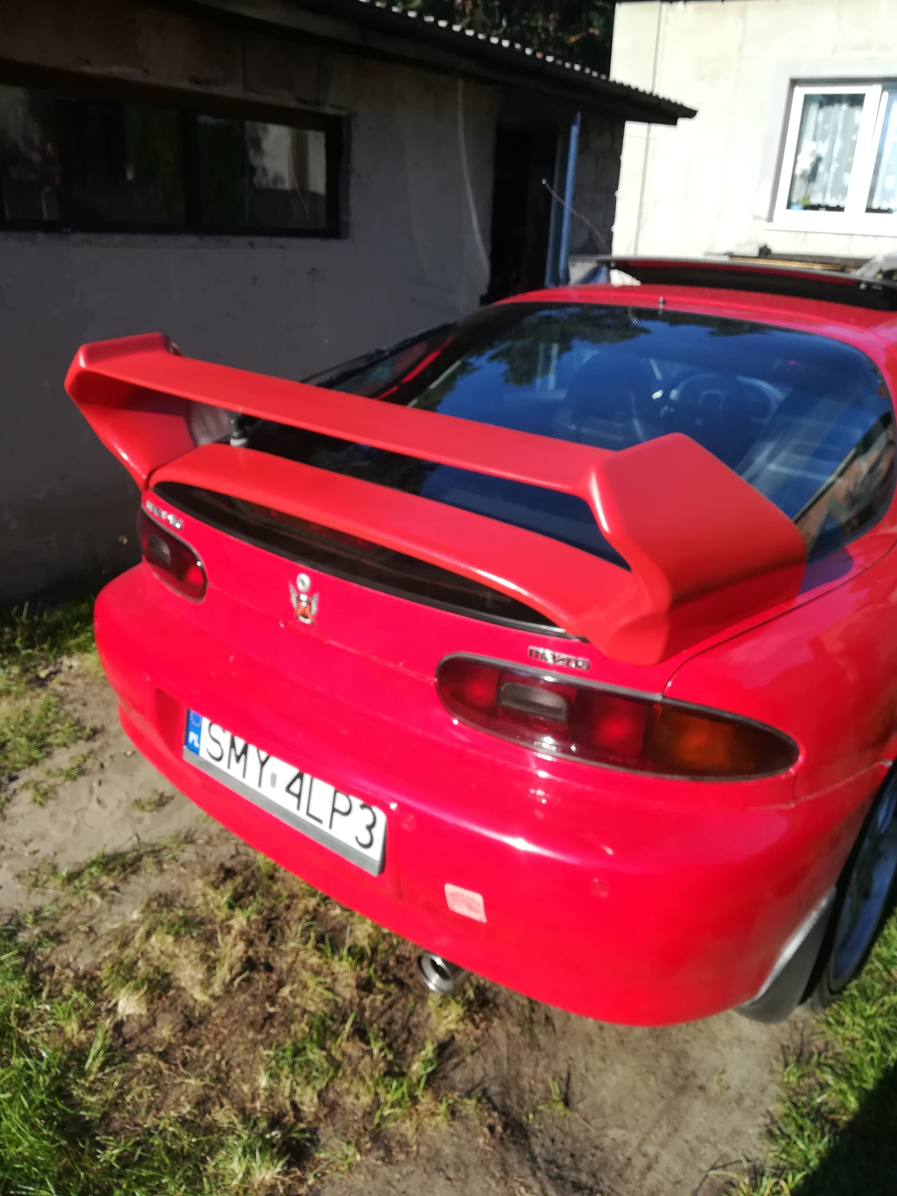

Tydzień temu wróciła płetwa/lotka..... od znajomego z malowania,stan krytyczny zważone lakiery itp... ,3h mojej pracy i 2x plasti dip i wygląda to w ten sposób na aucie już.

Postprzez zadra » 26 lip 2020, 23:37
Z tą lotką to jakby takie 1,9 tdi Ci się zrobiło..
Mój zmysł estetyczny tego nie ogarnia, ale to Twój samochód, czyń Pan co chcesz..
