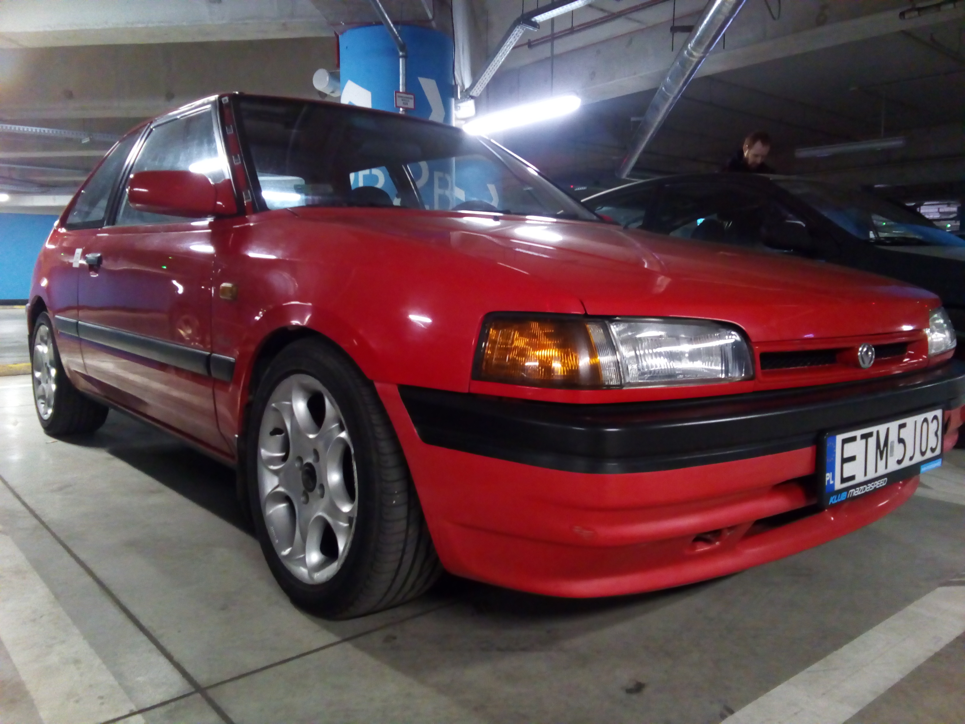

Fotka jak prezentuje się na poszerzeniu, jednocześnie jak żałośnie wygląda seryjny tył. Dla przypomnienia felga ET 38 7J szeroka, opona 195/50/r15.

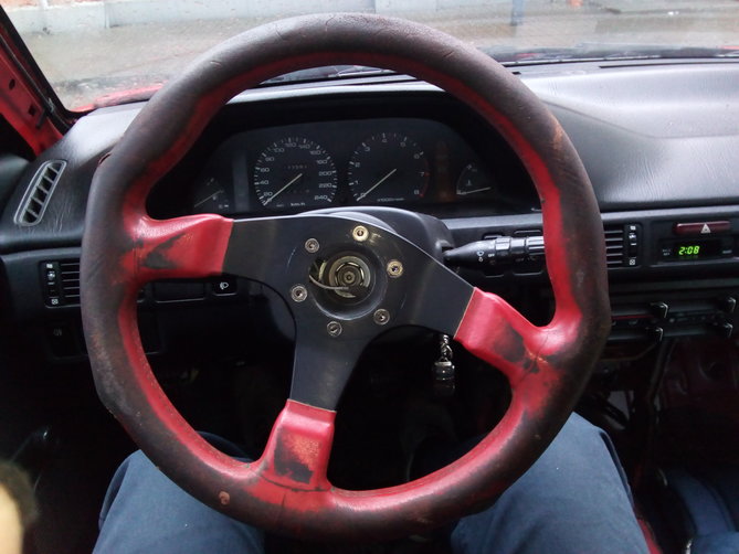

No i najfajniejszy modzik kierownica momo 35cm. Troszku zniszczona ale z nową naba made in china zestaw wyszedł 77zl. Kierownica odsadzona jest w stronę kierowcy o jakieś 2cm a na tym najbardziej mi zależało. Teraz pozycja za kierownicą jest taka jak lubię niemal idealna (jedynie fajnie by było niżej siedzieć ale tutaj z pomocą przyjść może jedynie fotel kubełkowy).

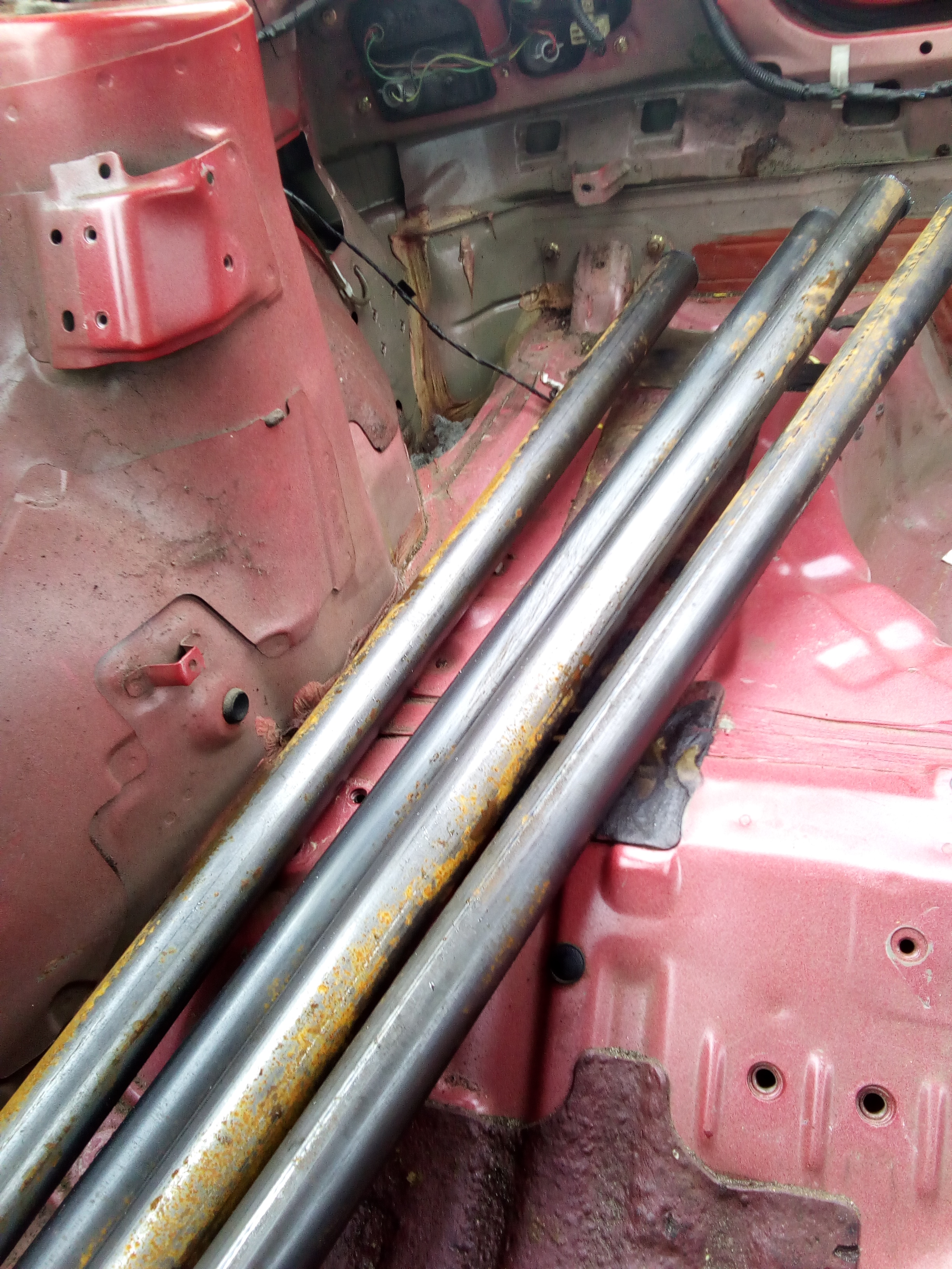

Materiały na rozpórki z serii skurv preformance plus.

a kształtownik nie był by lepszy na rozpórkę ?

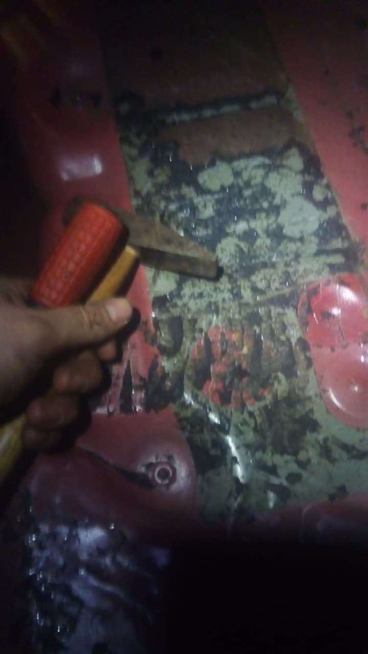

te wygłuszenia pod rurami i na tylnych nadkolach to koło 20 KG do urwania jak chcesz wlaczyć z wagą :)

To w weekend młotek, przecinak i będzie jechana. Wszystkie maty robią wypad.

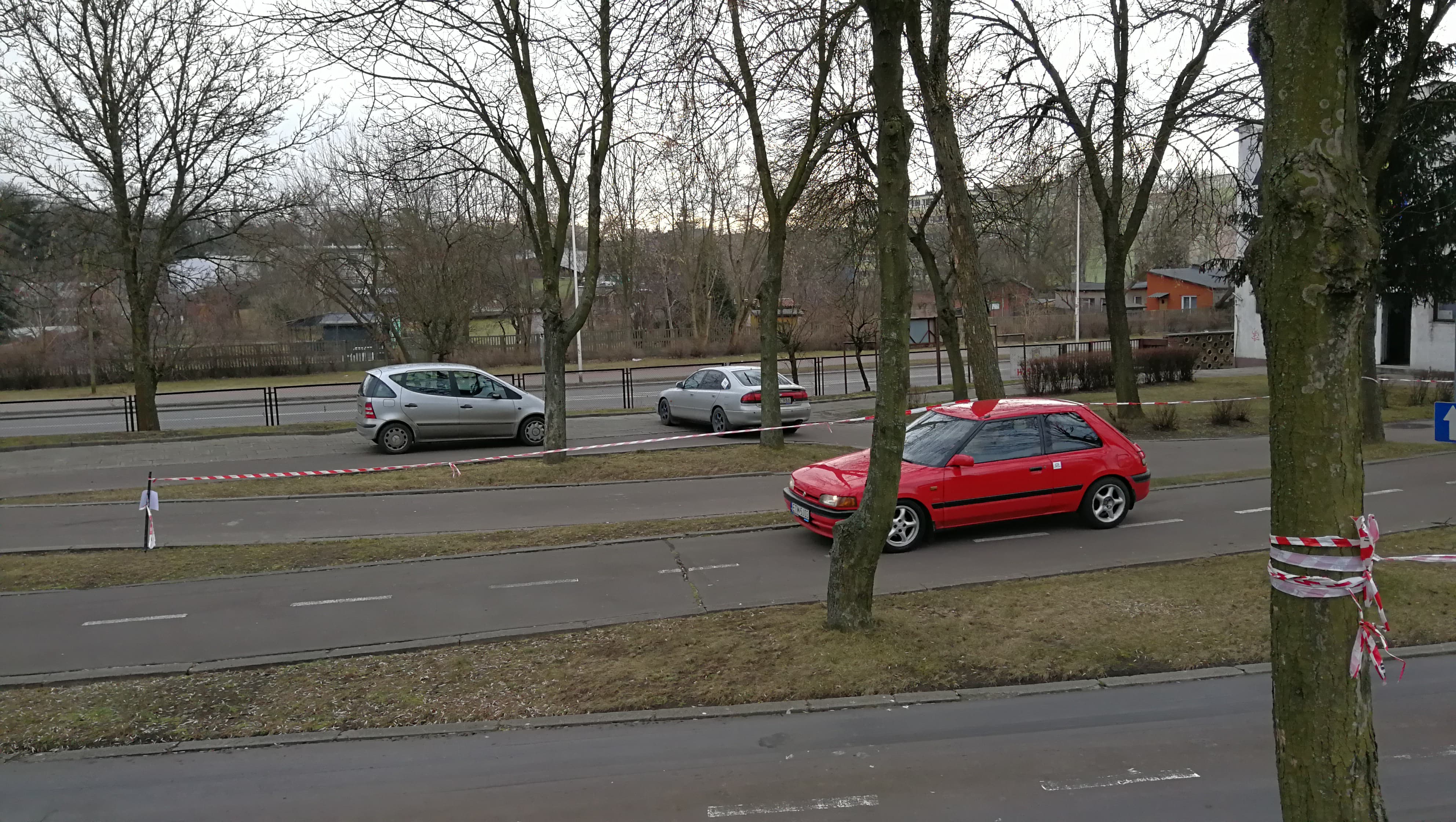

Postprzez Biniu » 15 mar 2018, 16:03

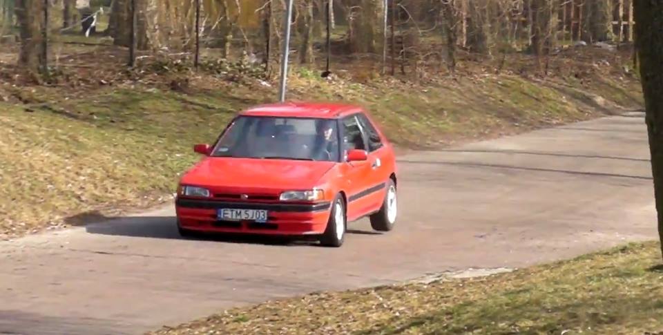

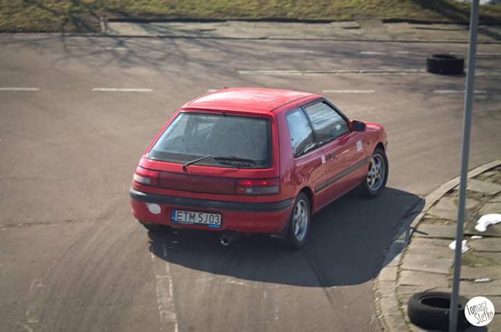

Generalnie tył jest bardzo lekki, a sprężyny sztywne, ciężkie koła wpadły z oponami semislick soft bieżnikowane firmy Profil 185/55/r15. To wszystko razem spowodowało, że dupal pofrunął na nierównościach :D
W niedzielę BG przeszła chrzest bojowy. Pierwsze zawody o puchar automobilklubu łódzkiego. Spisała się na medal, mega frajda z prowadzenia autka. Niestety pupy dał kierownik i czasy wyglądały bardzo licho. Jednakże główną motywacją do zakupu bagietki była właśnie chęć zdobycia umiejętności, a te wiadomo nie pojawią się po jednym dwóch przejazdach. Jeszcze raz wielkie podziękowania dla kolegi Płomienia i Piohruna z SP Customs, którzy pomogli ogarnąć bolid dzięki czemu jazda daje super wrażenia, ale przede wszystkim jest bezpieczna.
Zebraliśmy się w 5 Mazd także godnie reprezentowaliśmy barwy naszego klubu <spoko>
Już powoli w głowie pojawia mi się jakiś plan na to auto, ale o jakichś dalekosiężnych nie lubię się mocno rozpisywać, bo życie jak zwykle zweryfikuje. Po niedzieli wiem na pewno, że zanim zainwestuje w zwiększenie mocy to trochę wody w Wiśle upłynie.

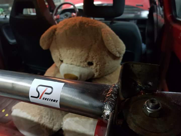

Postprzez Biniu » 31 mar 2018, 20:48

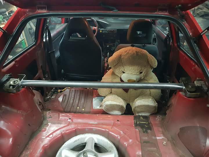

Tydzień temu BG dzięki SP Customs została zasilona w rozpórkę tylnych kielichów. Jest mega. To nie taka z tych papierowych co się w ręku gna i w aucie dają przede wszystkim wygląd i nic poza tym.
Sami zobaczcie. Misiek moze wygląda na znudzonego ale mocno propsuje robotę.
Przednia rozpórka jest w produkcji i chyba na zlot nie zdąży wlecieć.

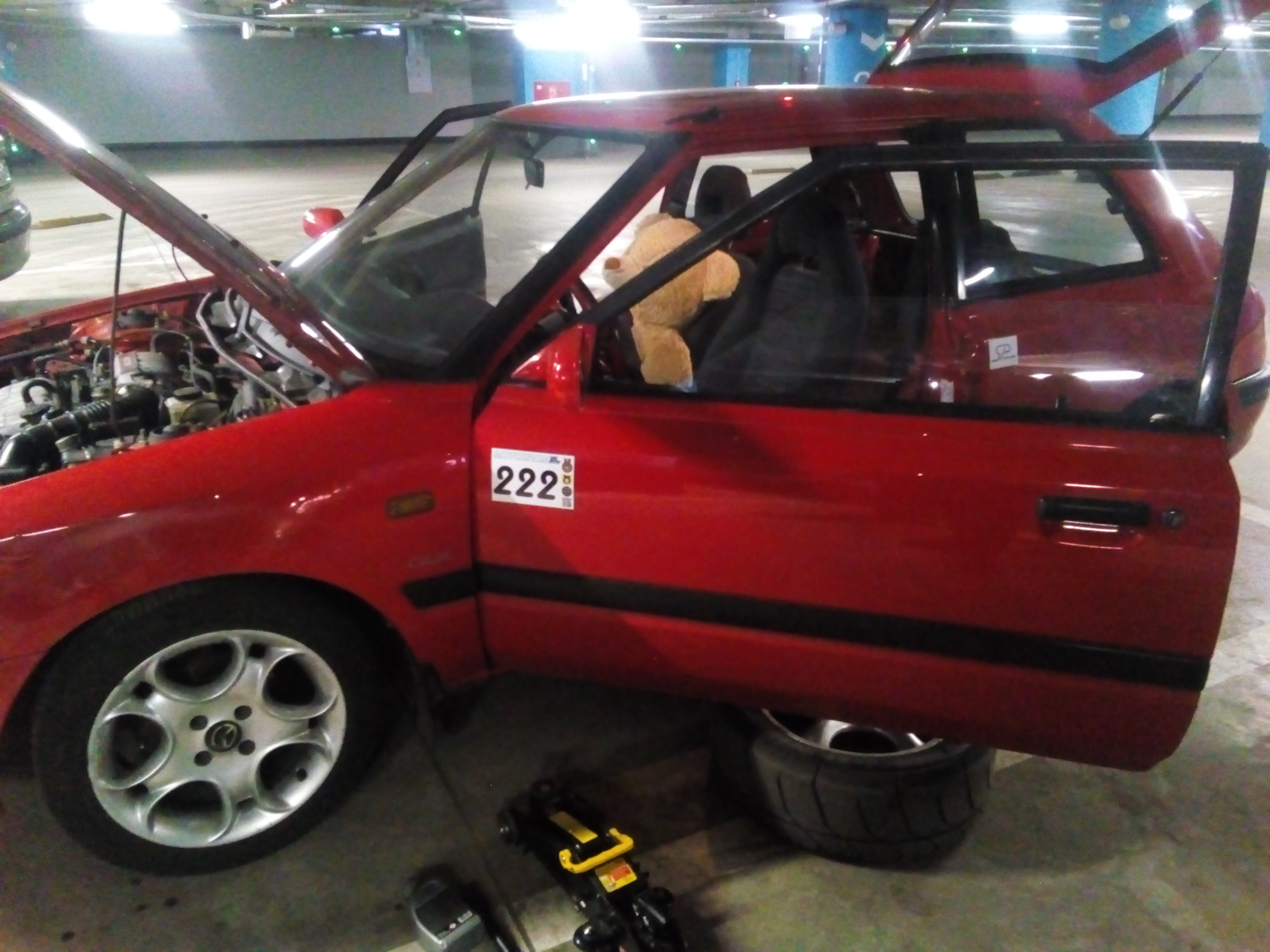

Postprzez Biniu » 5 kwi 2018, 07:19
Termostat wymieniony, płukanie chłodnicy zakończone. Po czterokrotnym przelaniu wody zlatywała już klarowna bez syfu i pływających farfocli. Jednak trzeba przyznać, że kamienia w układzie dalej jest sporo. Na obudowie termostatu dalej jest milimetrowa gruba warstwa rdzawego osadu. Więc to nie takie hop siup. Na ten sezon startów musi to dać radę (chyba, że dalej będzie się gotować to trzeba będzie myśleć), a przed kolejnym zapodam jakieś konkretniejsze czyszczenie układu. :)
Wszyscy gorączkowo przygotowują się do zlotu to my z bagietłem też.
Sorki za jakość, ale zrobiłem zdjęcie kluczem oczkowym 15
