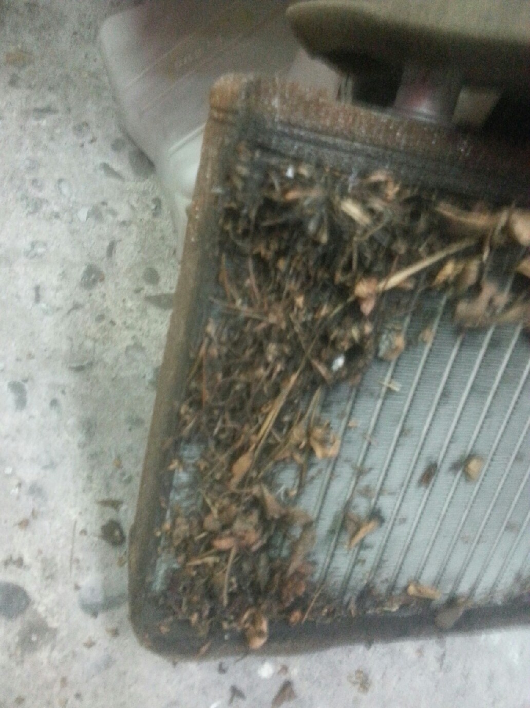

Zacznijmy od tego ze od jakiegos tygodnia cos sie dzieje z mazda :D
Jako pierwsze poszła nagrzewnica po raz drugi do wymiany w ciagu 3 lat? ;P
Zayeana totalnie syfem na zewnatrz jak i w srodku wiec wywalamy i wsadzamy nowa uzywana.
Bedzie wkoncu znow grzało <hura>

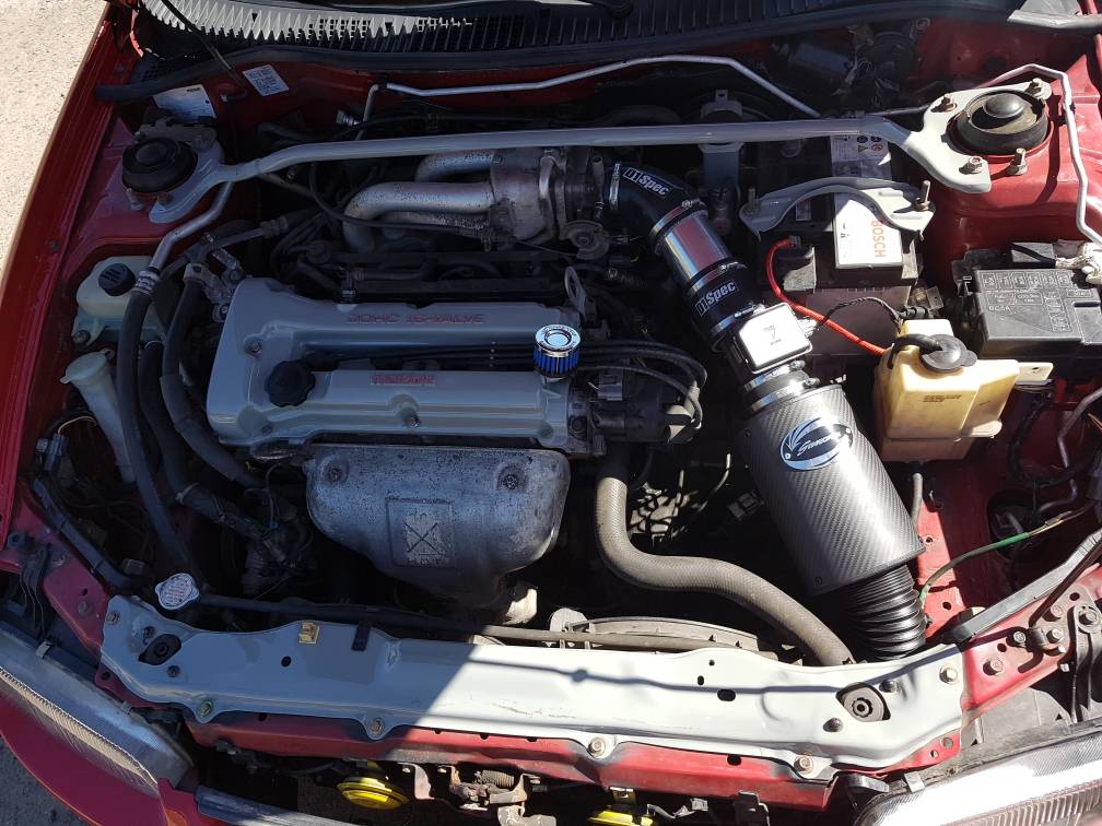

Nastepnie jednostka zwana potocznie El Gruzzino <hahahaha> OUT
Porzadne mycie komory i autko spowrotem do garazu na operacje <cfaniak>
A tu juz serducho poza pacjentem <faja>

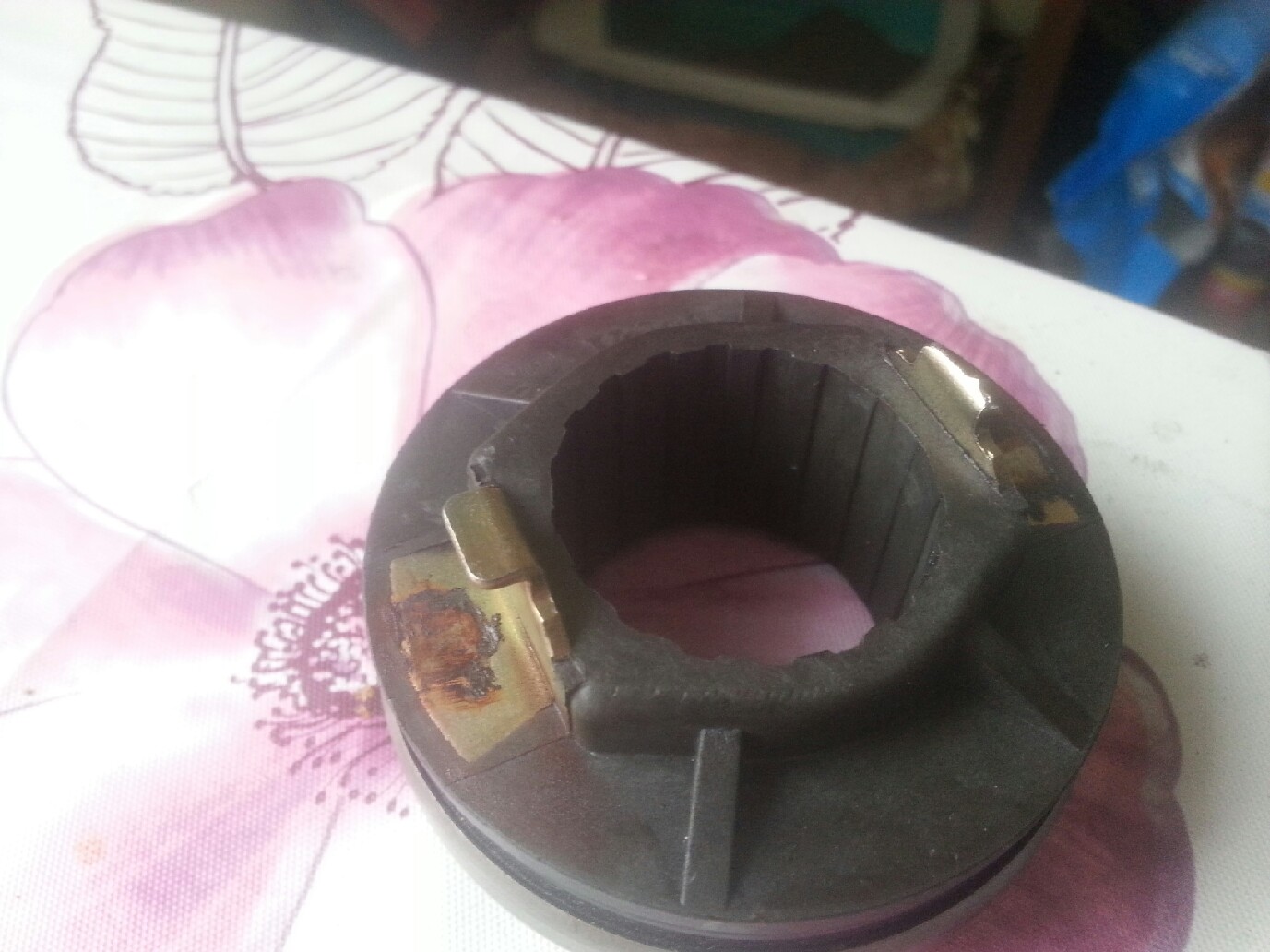

Sprzegło wymienione jakis rok temu okazało sie w bardzo dobrym stanie, ale
nie mozna tego powiedziec o łozysku oporowym <hahahaha>
ktore przy wymianie sprzegła pozostało stare ale teraz to juz trzeba chyba wymienic co??
Wiec zakupione zostało łożysko LUK

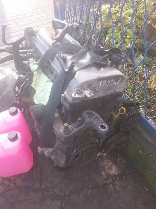

Stara jednosta została odrazu rozebrana by zobaczyc co było powodem spalania oleju i wielkiej chmury z rana <co>
okazało sie ze jeden cylinder a dokladnie 4 padł na amen nie wiem czy auto chodziło na 3 gary czy co?? pierscien w stanie fatalnym
reszta była ok <pocieszacz>
wyglada w srodku dosc nieciekawie jak na niby 180 pare tysiecy xD

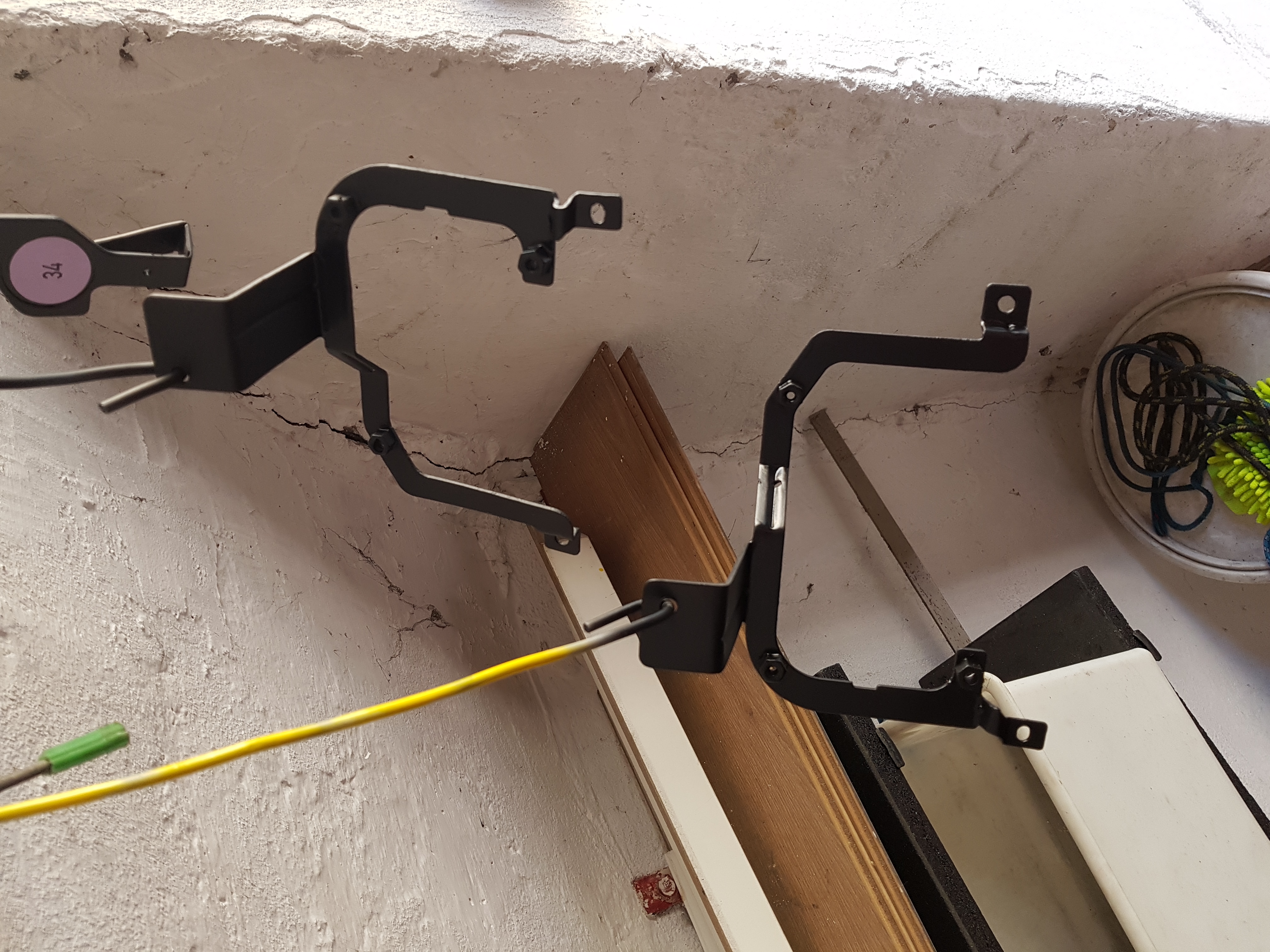

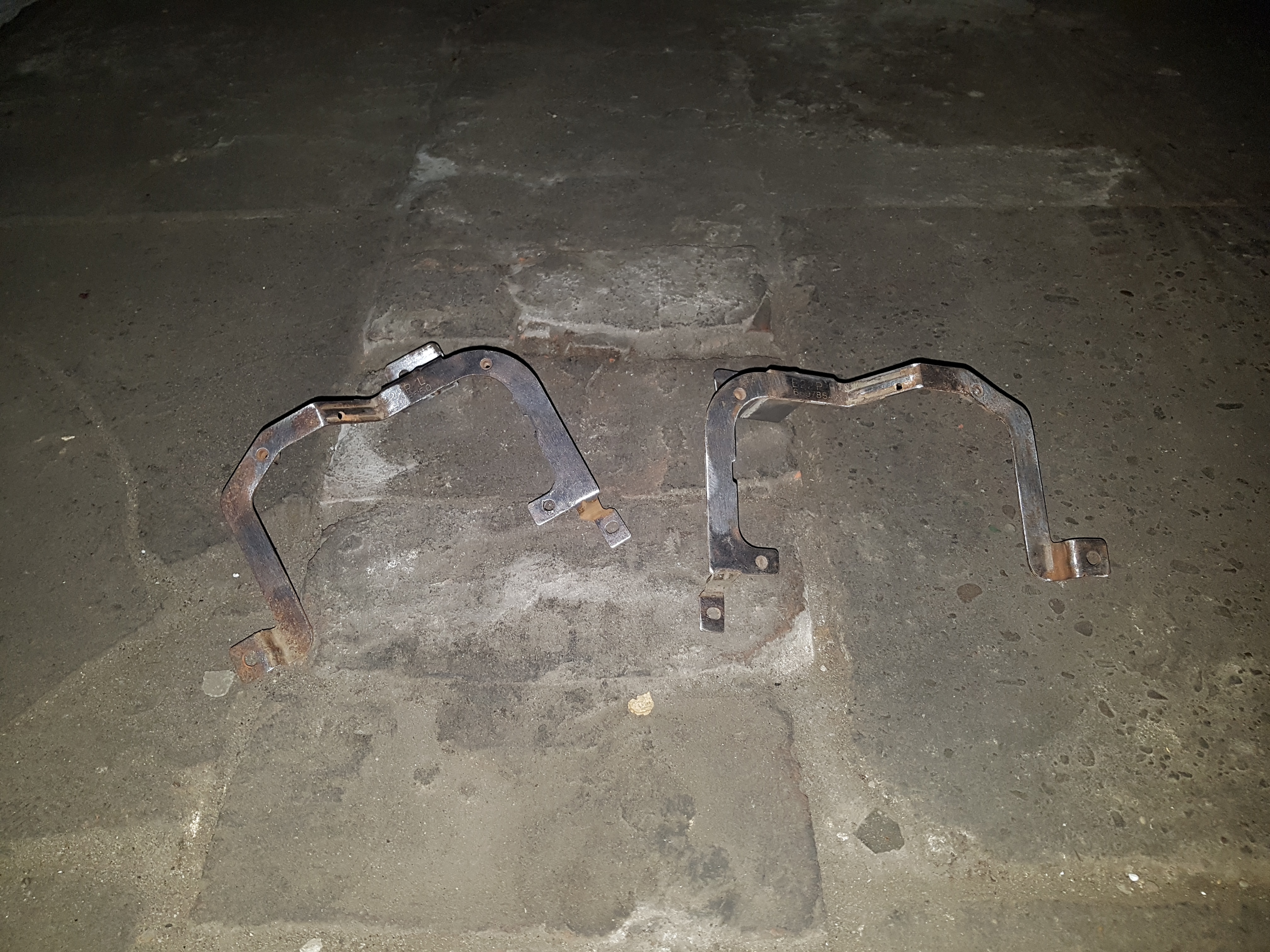

Ostanio dorwałem mocowania halogenow z wersji poliftowej i je odnowiłem zdarłem stary lakier i pozbyłem sie rdzy na tyle ile mogłem na to poszedł podkład epoksydowy a nastepnie czarny mat :)
Jak juz sa mocowania to i halogoney by sie przydały i tak tez sie stało akurat na złomie kolo mnie była mazda 626 wiec musiały byc moje :D jedynie co to musze je odnowic papierem i przeleciec tlenkiem ceru co by odzyskały blask pozniej tylko pomalowac na zółto i mozna montowac :D
Wpadł tez dolot Simoty w airboxie ktory juz chyba ze 3 miesiace lezał w garazu :D Pozostanie mi pomalowac osłone termiczna i kolektor dolotowy na czarny polysk umyc cały silnik i bedzie schludnie :D

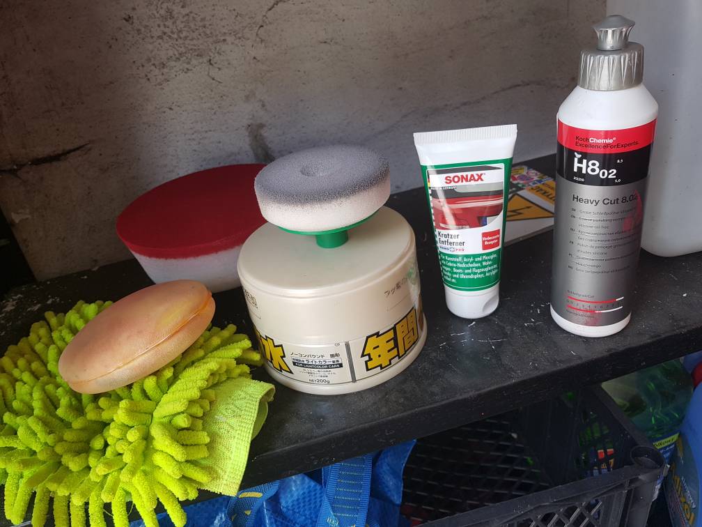

Tydzien temu przepolerowałem maske pasta Heavy Cut 802 oraz tylna blende pasta do reflektorow Sonax bardzo polecam odblaski i swiała z tylu nabrały głebi koloru i nie ma na nich mikrorysek <czarodziej>
Dzis tez był dzien pracowity mycie auta a pozniej nakladanie wosku do tego uzyłem SOFT99 Fusso Coat 12 do jasnych lakierow <spoko> a auto po nim prezentuje sie tak <jupi>
