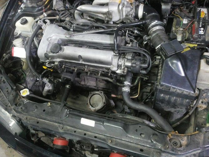

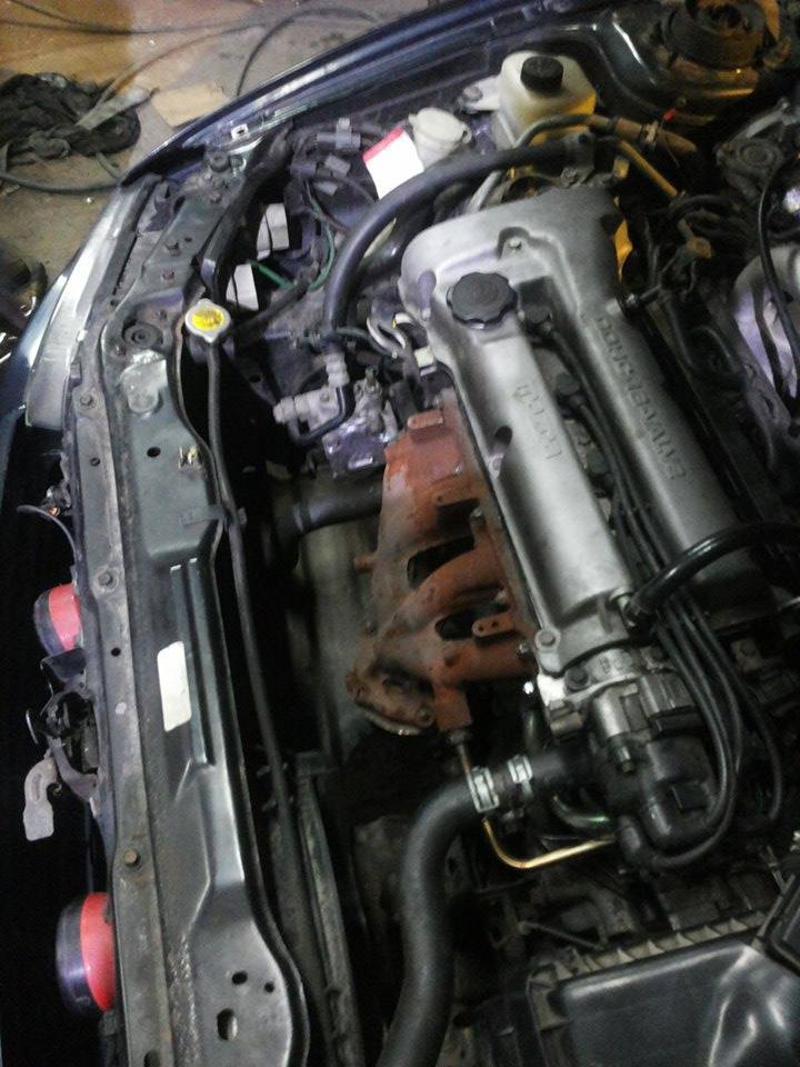

Dzisiaj przyszła mi paczuszka z kolektorem wydechowym i przepływomierzem powietrza. Przepływka założona i pozbyłem się kłopotu, że Madzia gasła i nie wkręcała się na obroty tak jak powinna :D
Jutro zmienię kolektor i w końcu będzie ciszej i nie będzie cofać spalin do kabiny :D

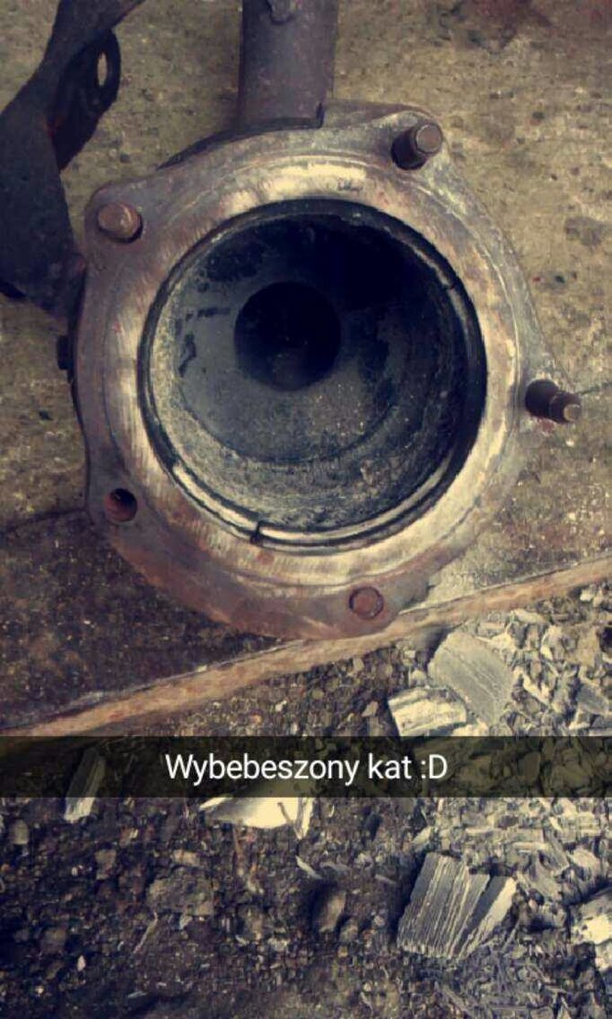

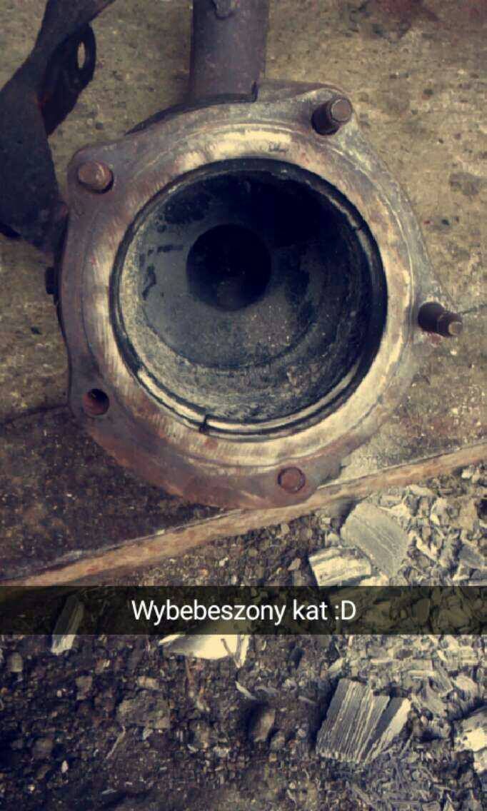

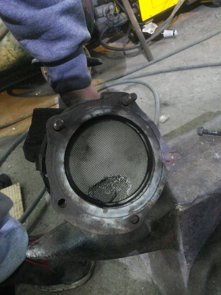

Dzisiaj został wymieniony kolektor na nowy używany i przy okazji rozbiórki od razu wybebeszony katalizator, jest ciszej i przy okazji nie cofa spalin do środka jak w przypadku tamtego pękniętego kolektora. <rotfl>

Postprzez rafał88 » 29 kwi 2016, 07:47
To to jest prekat mialy to przed lifty :P Jak sie połozysz zobaczysz drugą puszcze mniej wiecej na wyskosoci maglownicy albo nieco dalej i to jest własciwy kat :)
Postprzez Grzesiowsky » 29 kwi 2016, 09:28
O widzisz, to muszę zaglądnąć pod Madzie i usunąć ten właściwy katalizator i przy okazji popatrzeć co z światłem cofania, bo od wymiany sprzęgła coś nie działa, a z tego co patrzyłem to kostki wpięte, żarówka ok i bezpieczniki też ok :) podejrzewam włącznik przy skrzyni :D

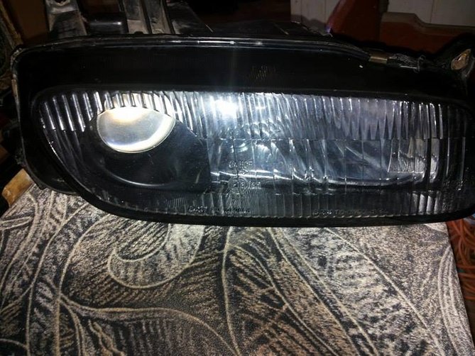

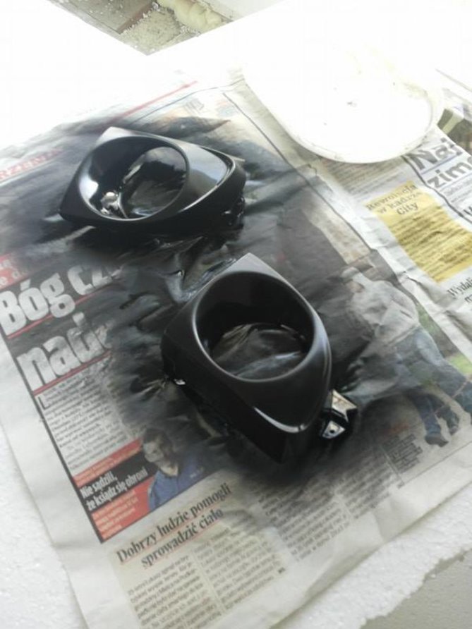

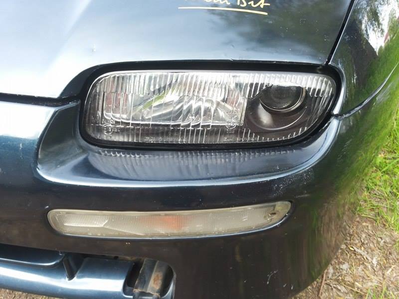

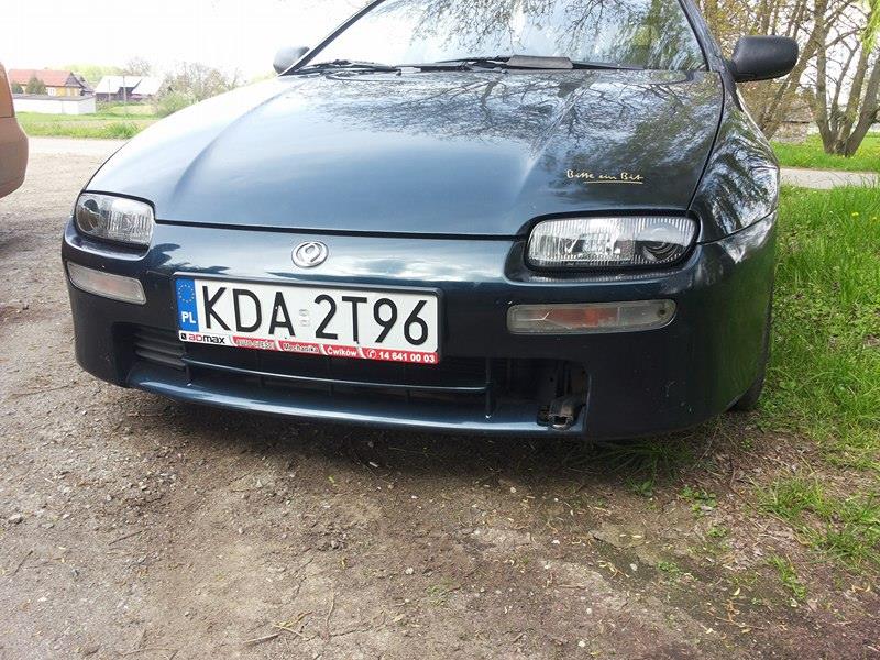

Dobra, zabrałem się w końcu za to malowanie szkła lampy i odbłyśników, oceńcie efekt :D. Miał być założony ring, ale jednak stwierdziłem, że na razie nie będę go zakładał :P. Na dniach zakupuję folię do przyciemniania lamp i przyciemnię nią te kierunkowskazy przednie i boczne. Jeszcze czeka mnie malowanie ramion wycieraczek, bo jakoś brakło na to czasu. W planach jest jeszcze zakup folii do przyciemniania szyb i naklejenie jej na szyberdach :D. <lol>
Ja tam jestem całkiem zadowolony z tych lamp :D <serduszka>

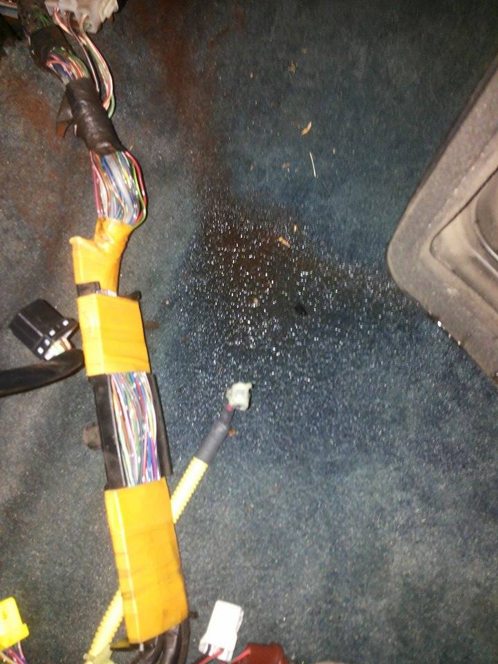

Witajcie, przy Magdzie nic się obecnie nie dzieje, do wymiany jest nagrzewnica, bo się rozszczelniła. Już raz z nią był kłopot tylko tyle, że nie była drożna i nie grzała. W następnym tygodniu zabieram się za jej wymianę i zakładanie klimatyzacji. W niedługim czasie bardziej odświeżę wątek nowymi zdjęciami mojej perełki :D <serduszka>

A co z wodą pod nogami pasażera?

Postprzez Grzesiowsky » 28 lip 2016, 16:10
Ta woda leje się z nagrzewnicy. Nie mam kiedy Mazdy rozbierać, bo potrzebuję auto na dojazd do roboty. Mam nadzieję, że w sobotę zacznę to ogarniać i w niedzielę skończę, przynajmniej samą nagrzewnice zmienie, a klimą zajmę sie innym razem. :)

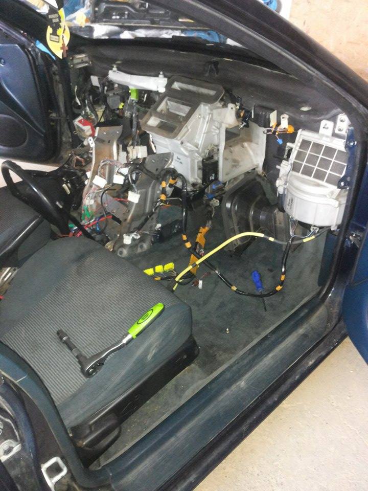

Postprzez Grzesiowsky » 4 sie 2016, 17:38
Tak jak mówiłem, że zabiorę się za tą nagrzewnicę. Jakaś wprawa już była w tym, bo raz już rozkręcane to było. No to w sumie dużo czasu na to nie miałem i się musiałem szybko uwijać, dlatego nie jest to wszystko elegancko poskręcane i spasowane, dlatego częściowo jeszcze kiedyś deskę rozkręcę, żeby już było wszystko ok :)). Przy okazji tego, że miałem to rozkręcone założyłem parownik od klimy, a resztą zajmę się innym razem jak znajdę chwilę czasu. Oczywiście parownik jest zaślepiony na otworach, żeby nic nie powpadało tam do środka :P
Mazda jeździ, na początku niepokojąco brała płyn chłodniczy, ale jeszcze raz porządnie odpowietrzyłem układ chłodzenia i już się to uspokoiło. Sądzę, że albo była źle odpowietrzona, albo po prostu potrzebowała trochę płynu :D
Jeszcze na koniec tego jak to skręciłem miałem problem z tym, że nie chciała mi się szyba zasunąć od pasażera, to szybko wróciłem się do garażu( w sumie ledwo zacząłem z niego wycofywać). Sprawdziłem wszystkie bezpieczniki, ściągnąłem boczek od pasażera, z myślą że może się coś odpięło. Później jak już mi brakło pomysłów, to zadzwoniłem do kolegi mario626, to mi podpowiedział, żebym sprawdził czy nie mam zablokowanego odsuwania szyby pasażera... I okazało się, że to było to :D. A ja głupi nie zacząłem od najłatwiejszego szukania przyczyny, tylko od najgorszego :D
Miłego czytania. Mało fotek, bo nie było czasu robić zdjęć :). <serduszka>

Postprzez czarek1991 » 4 sie 2016, 18:09
Troche syfu wylecialo :P Udalo sie usunąć wyciek?
Od: 22 sty 2012, 15:09
Posty: 1404 (4/6)
Auto: Jest: 6 MPS L3-VDT
Była: 323F BA KL
Postprzez Grzesiowsky » 4 sie 2016, 19:09
czarek1991 napisał(a):Troche syfu wylecialo :P Udalo sie usunąć wyciek?
Tak udało się usunąć. W jednym miejscu na łączeniu nagrzewnica nie była szczelna i przez to ten wyciek. Na szczęście udało mi się ogarnąć inną. Wymieniłem i jak na razie wszystko gra. Niepokoiło mnie to ubywanie płynu, ale obecnie nie widzę ubytków. Nawet podłoga zdążyła wyschnąć, bo aż tłusta były i mokra. Prócz tego, że panienki mają mokro na Mazde, to jeszcze ona sama też ma :D . <serduszka> Przydałoby się jeszcze pranie tapicerki, ale to po następnym rozbieraniu deski pewnie ogarnę. :D

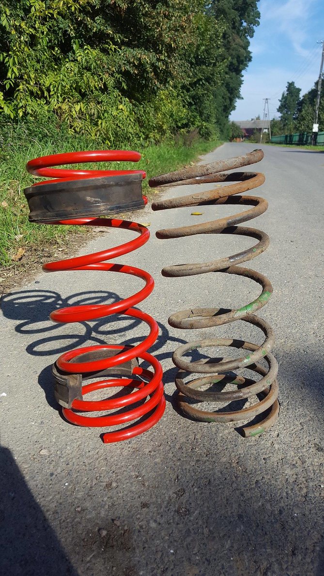

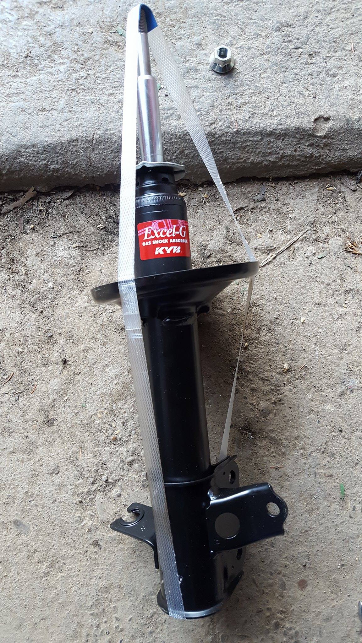

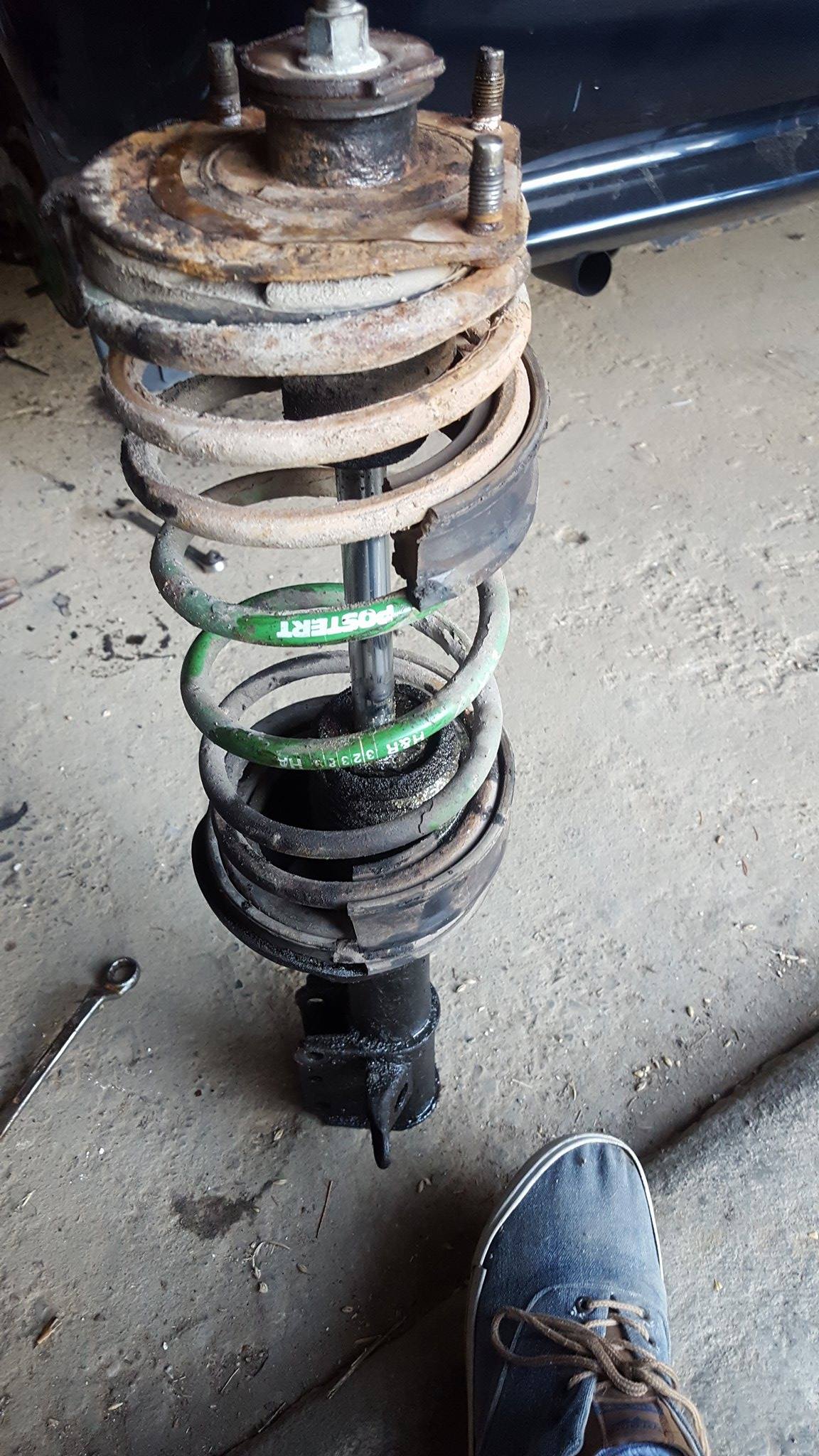

Zostały założone z tyłu amorki Kayaby, na przód Denckermann. :D
Na to poszły sprężynki Jamex -60/40. Dawniej były H&R zielone. Auto w sumie siedzi tak jak dawniej siedziało, ale mam nadzieję, że jeszcze pójdzie w dół jak się amortyzatory trochę rozbiją i sprężynki wyrobią :D
Na wiosnę całości dopełni felga R17 na profilu 40 :D i myślę, że już zniweluje tą lukę :D
Jeden amorek był tak wylany, że zawieszenie pracowało jedynie na sprężynie :D
Dalej krąży myśl swapa na coś mocniejszego. I pasowałoby wymienić olej. Jaki byście polecali ? – Mazda go troszkę bierze :D
Zapraszam do oglądania skromnych zdjęć :D
