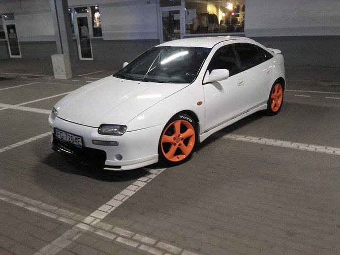

Coś tu macie na zlocie byłem JDM NIGHT takie 2 nowości a po zlocie madzia siadła i szukam dziury w całym :X

Haaa , podoba mi się napis na oponie :D ładnie gra z całością <czarodziej> Obyś szybko ogarnął co tam nie gra i czekamy na spocie! Powodzenia :)

Koci@k napisał(a):Haaa , podoba mi się napis na oponie :D ładnie gra z całością <czarodziej> Obyś szybko ogarnął co tam nie gra i czekamy na spocie! Powodzenia :)
A dziękuje to tak sam stworzyłem na chwili wolnego czasu mały drobiazg a ładnie się prezentuje z całością :)) Na spot odwiedzę na pewno tylko pierw muszę naprawić tą usterkę :)) :D
