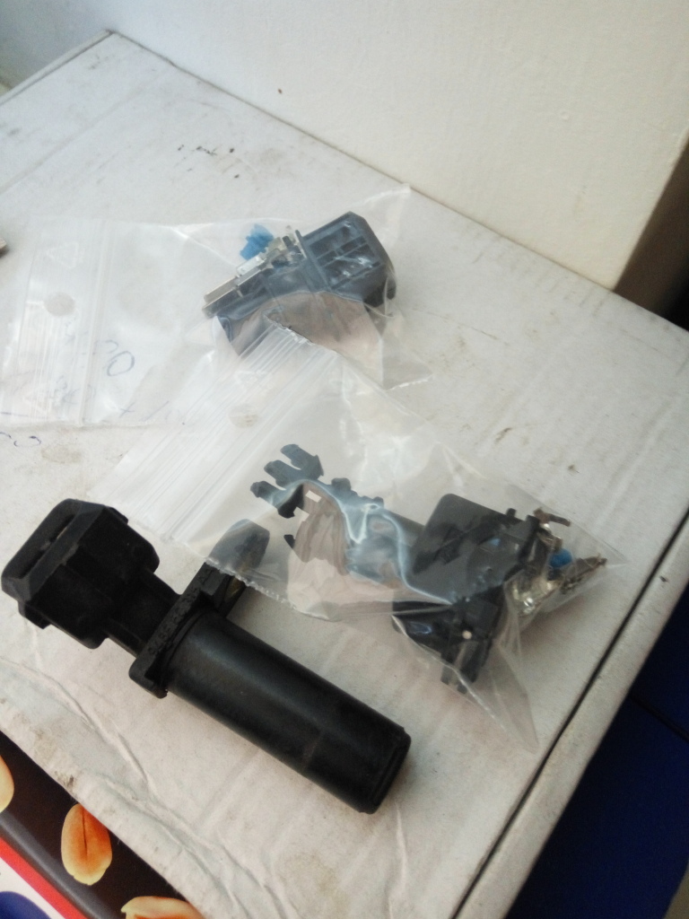

Pierwsze elementy dotarły do kolejnego kawałka układanki
