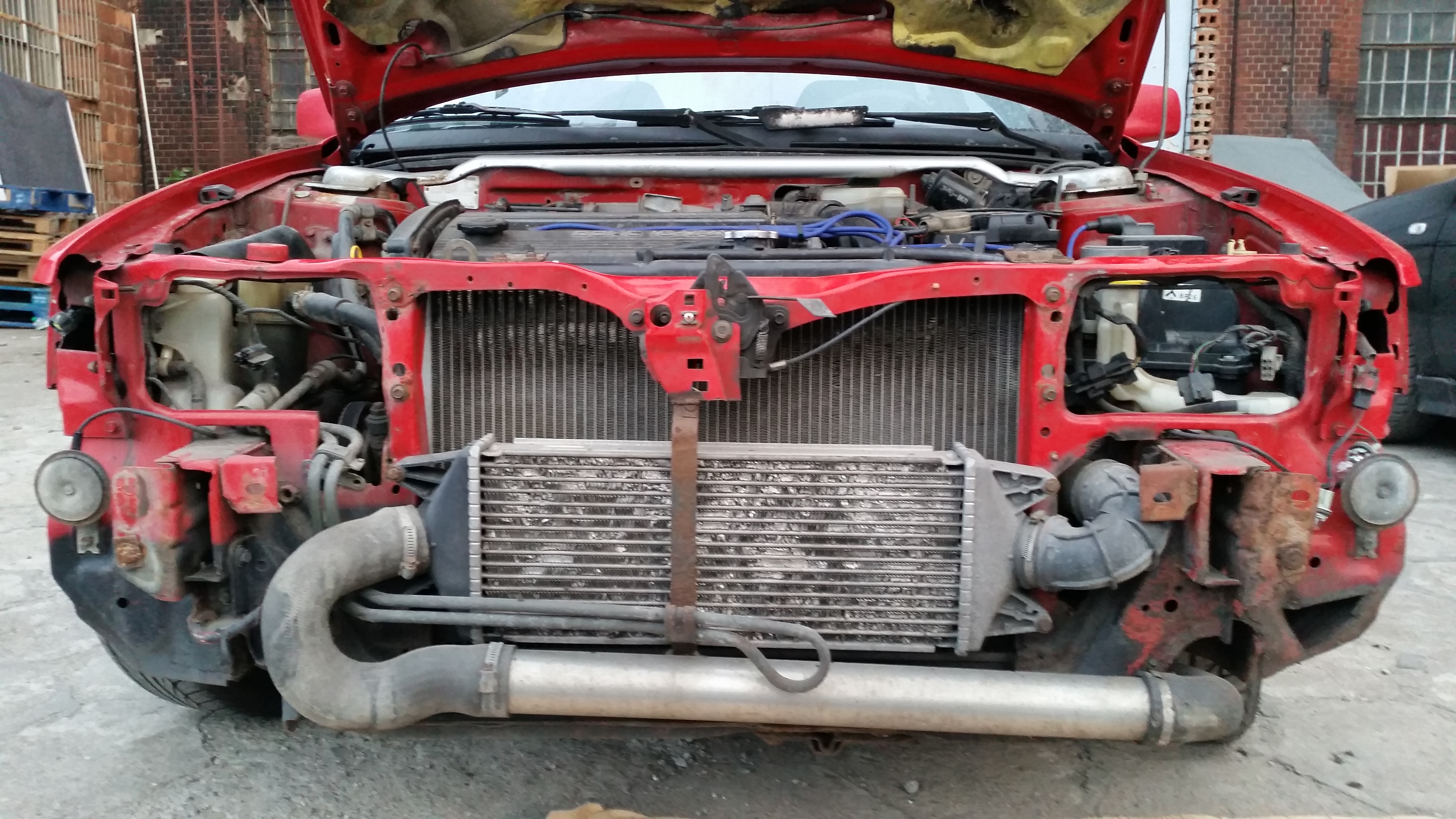

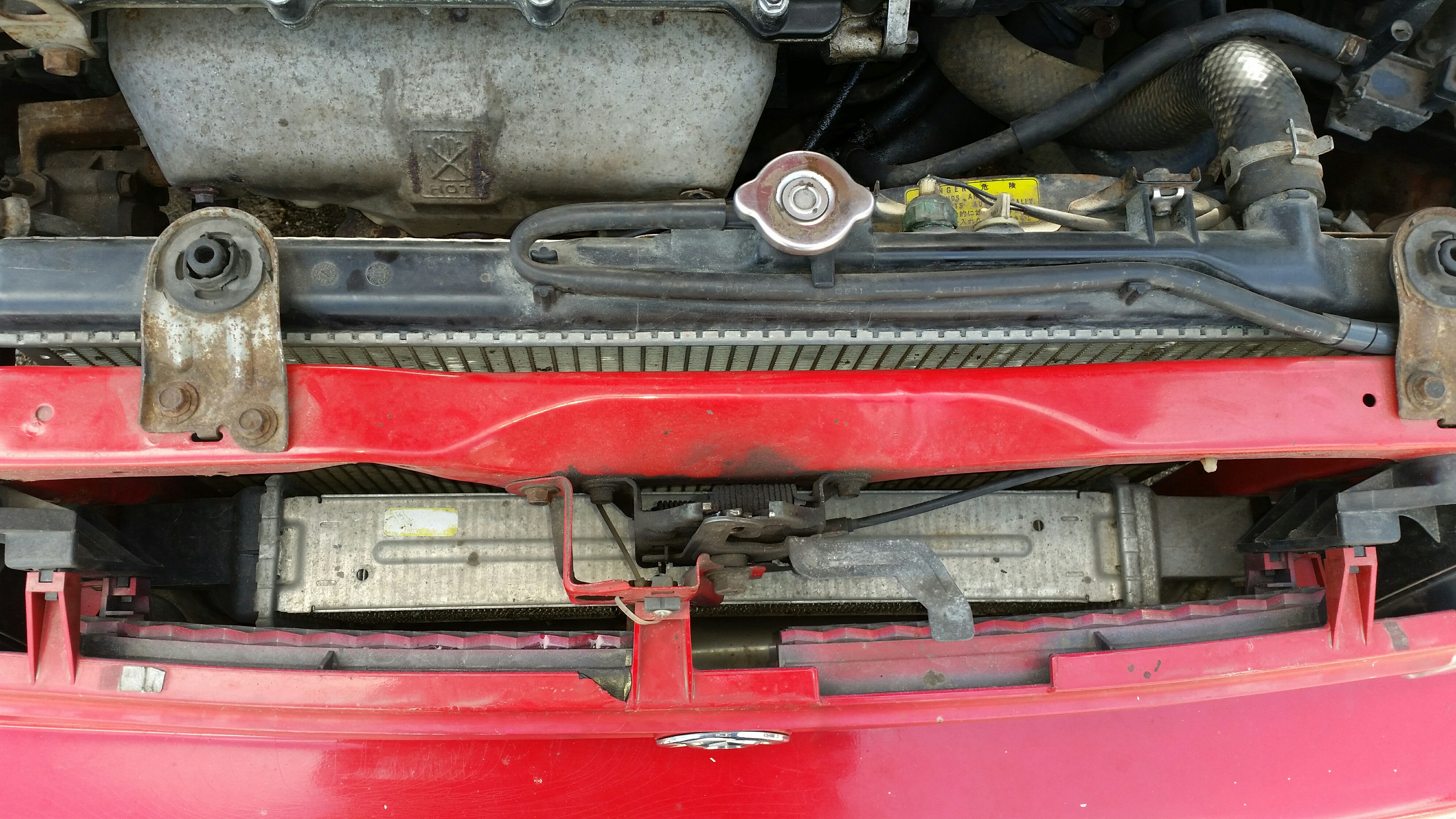

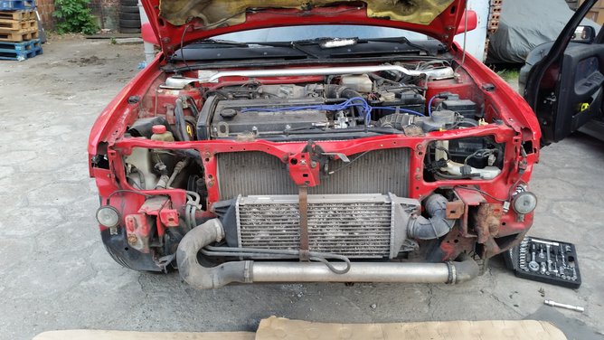

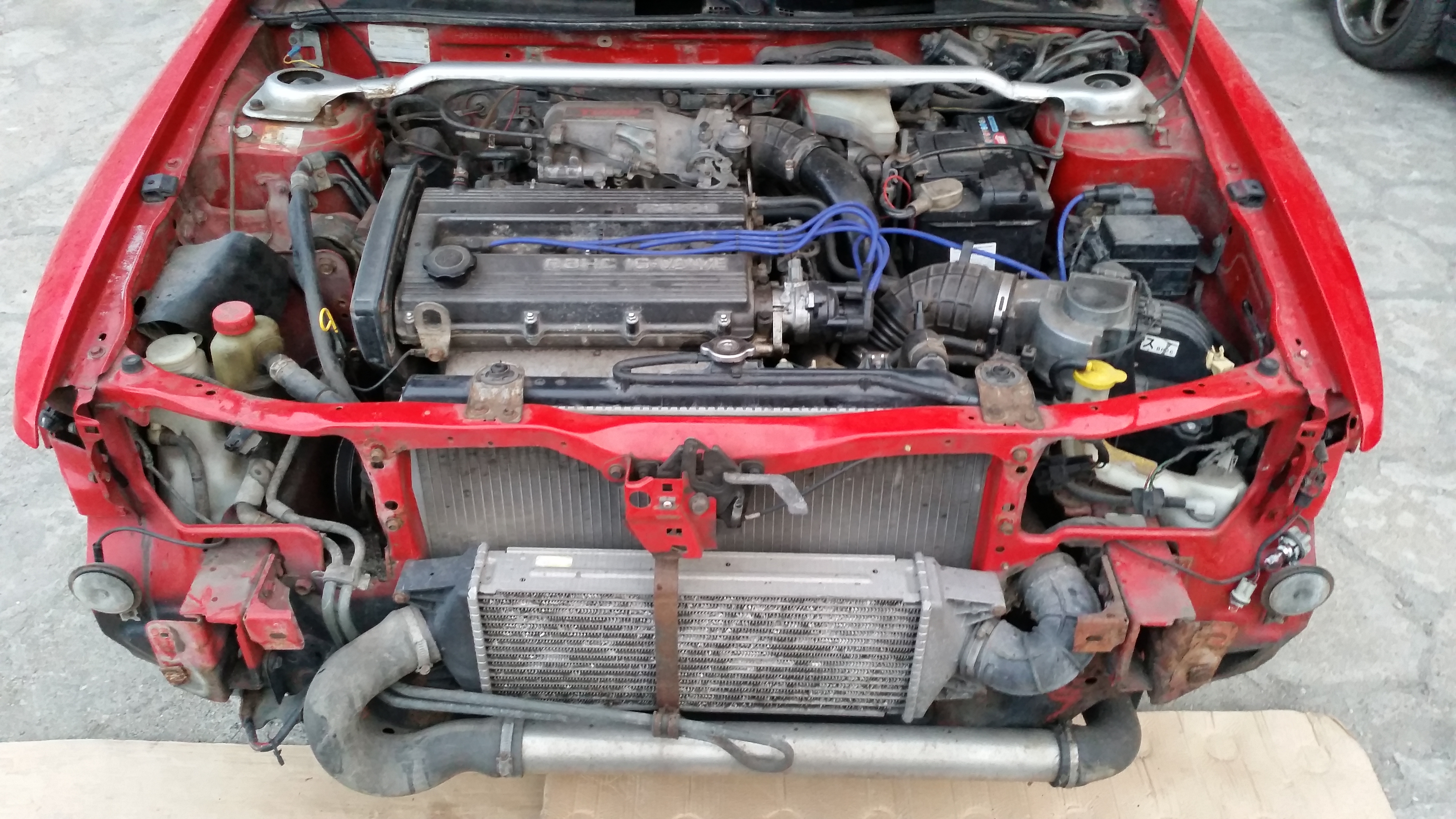

A tu jak jest zamontowany I-C

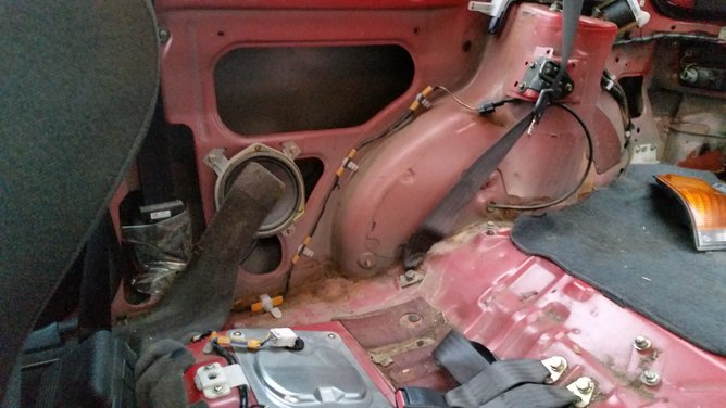

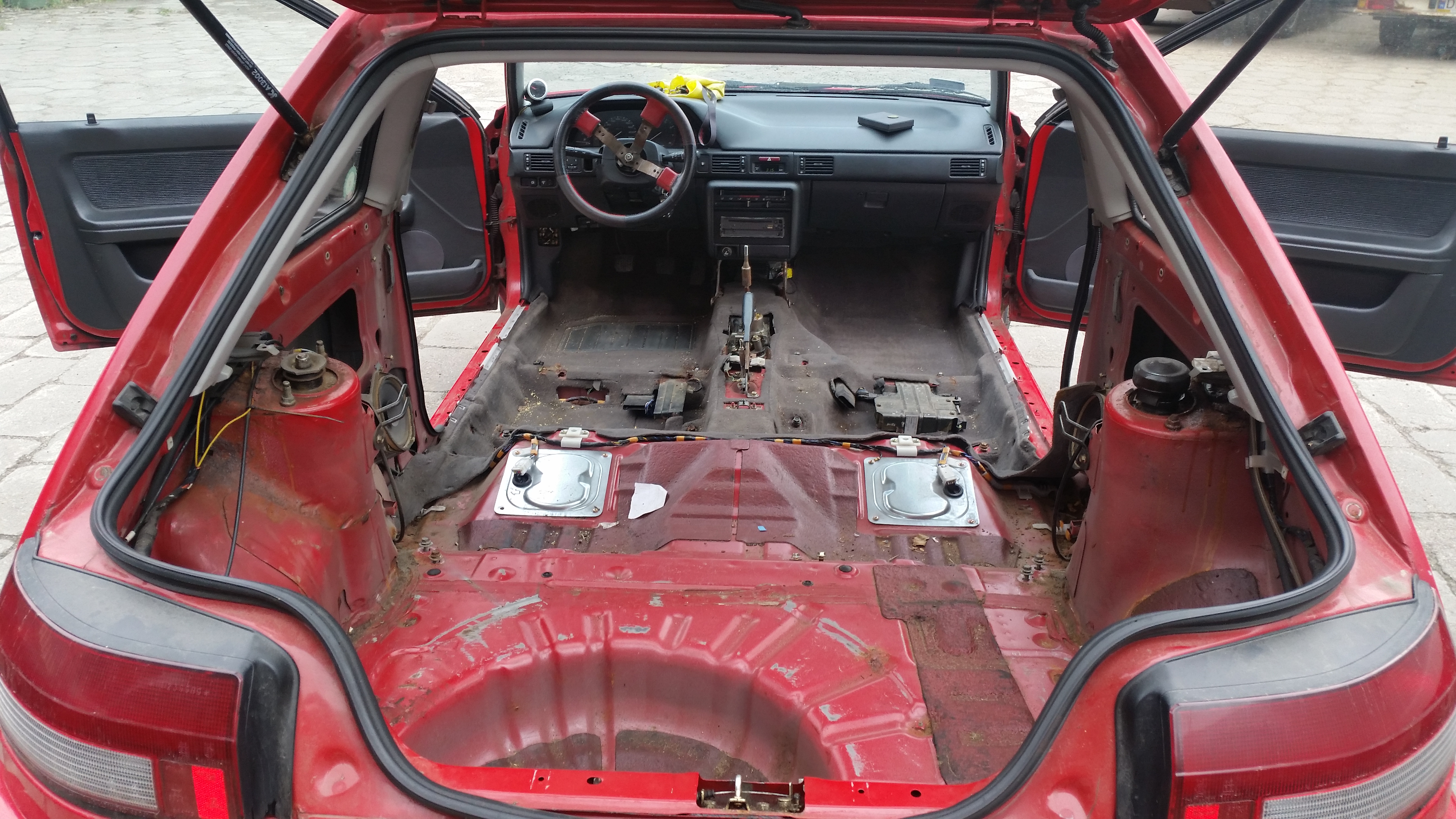

Postprzez DARO MAZDA 323 » 29 maja 2015, 22:03
Takie rozbieranie
Od: 8 mar 2013, 10:44
Posty: 2869 (9/63)
Auto: PASSAT 2.0 TDI DSG

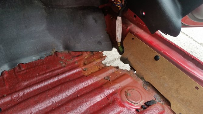

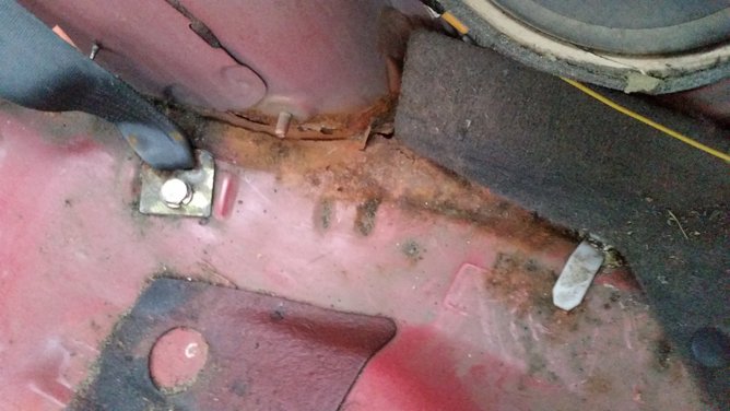

Postprzez k1bic93 » 30 maja 2015, 11:18
te miejsca z rudą to norma w BG, u mnie też tak było ale wszystko ogarnięte i cała podłoga git :)

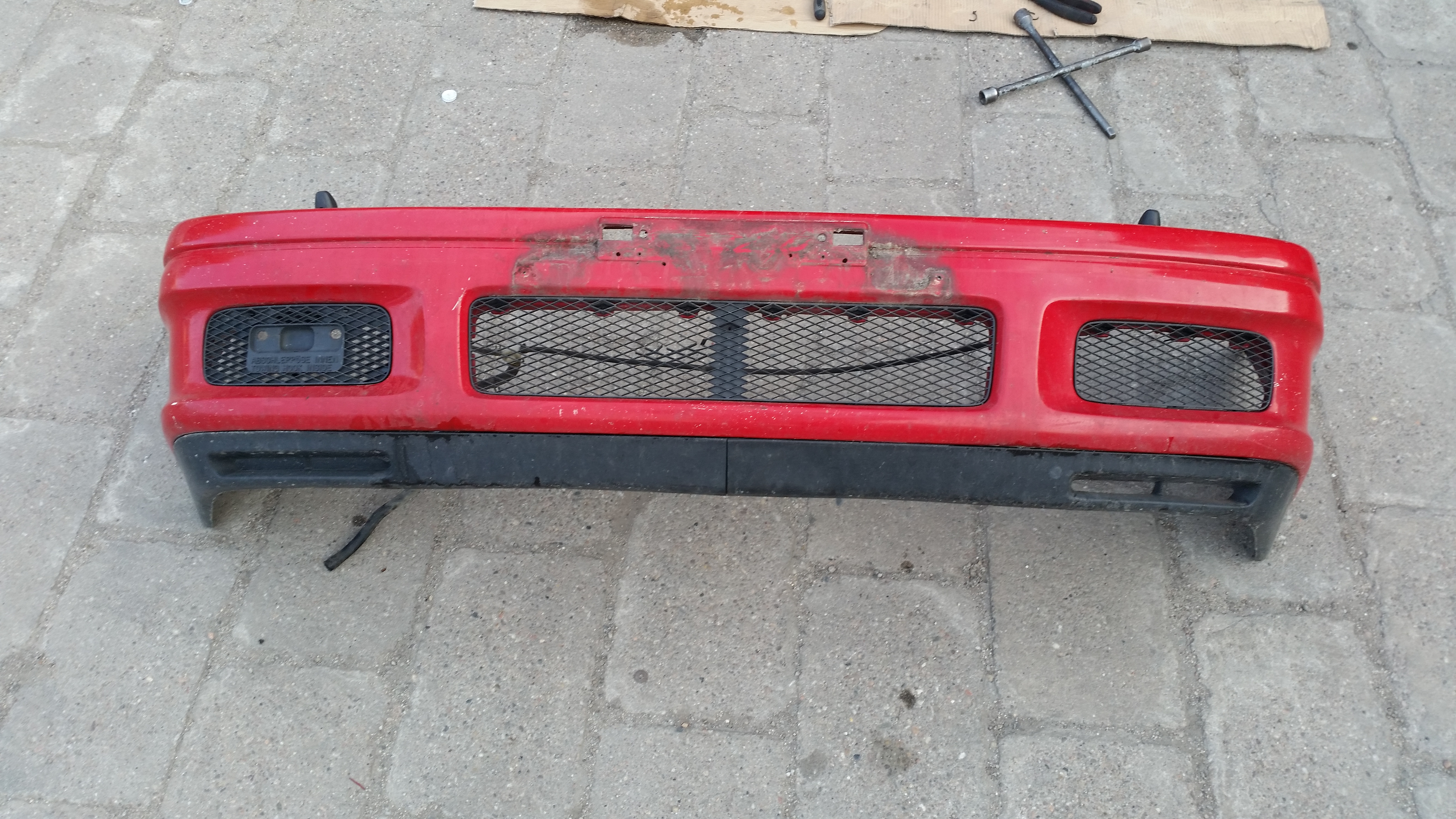

Postprzez DARO MAZDA 323 » 30 maja 2015, 14:26
Podłoga z tyłu jest zdrowa
i wpadły nowe zabawki
Posty: 2869 (9/63)

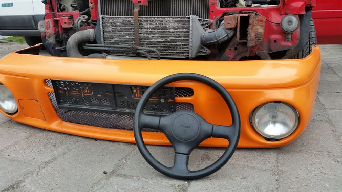

Postprzez risto77 » 30 maja 2015, 14:44
<szok> <szok> <szok> <szok> <szok> <ok2> <wow> <wow> <wow> <wow>
Teraz od razu widać, że to nie przelewki. Na widok takiego zderzaka nie jeden będzie się chciał zmierzyć ze świateł.

Postprzez DARO MAZDA 323 » 30 maja 2015, 15:43
Z przodu 2 dziury na wylot standardowo pod nogami kierowcy i pasażera.
ogólnie jestem zadowolony. Do wspaniałej 2 progi L i P . 2 reperaturki tylnych nadkolii, dziury w podłodze i wsio. Pewnie jeszcze jakaś pierdołka się znajdzie.
Tylna lotka dużą jest kierownica od GT dziś kupiona.
