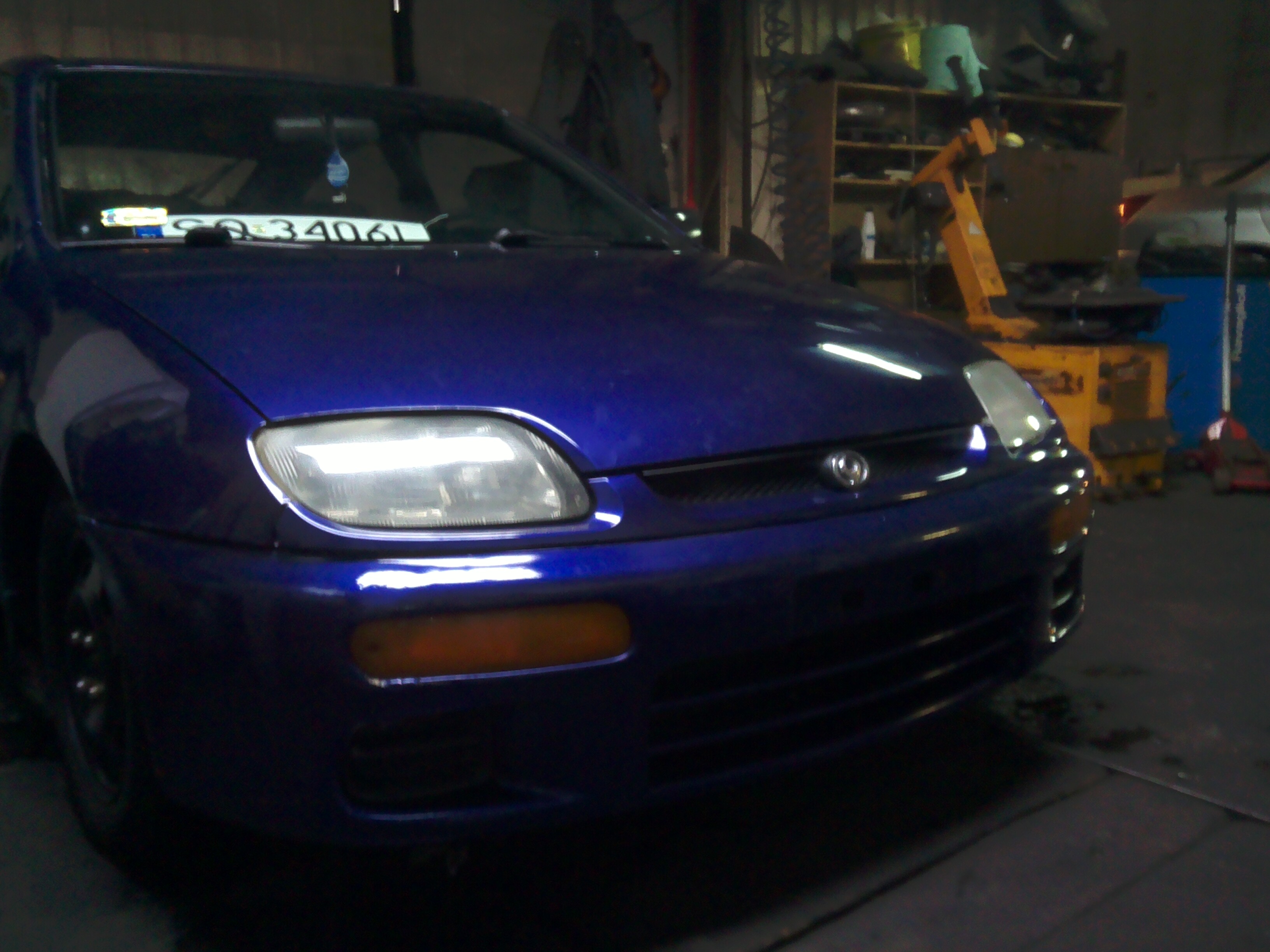

Niestety postojówki jeszcze nie gotowe gdyż roboty było dużo i miejsca na warsztacie nie było ;c a wiadomo czyjeś ważniejsze niż swoje nie ;p. Ale za to z okazji urodzin dostałem od swojej kochanej kobiety loteczkę do tyłu tą trzy częściową wiec do końca przyszłego tygodnia już powinna zostać pomalowana i założona :) Jutro z okazji soboty zamierzam wziąć się za rozklejenie lamp i wypolerowanie ich od środka gdyż są w stanie opłakanym oczywiście zrobię małą fotorelacje z przebiegu prac :)
Dopisano 7 lut 2015, 19:34:

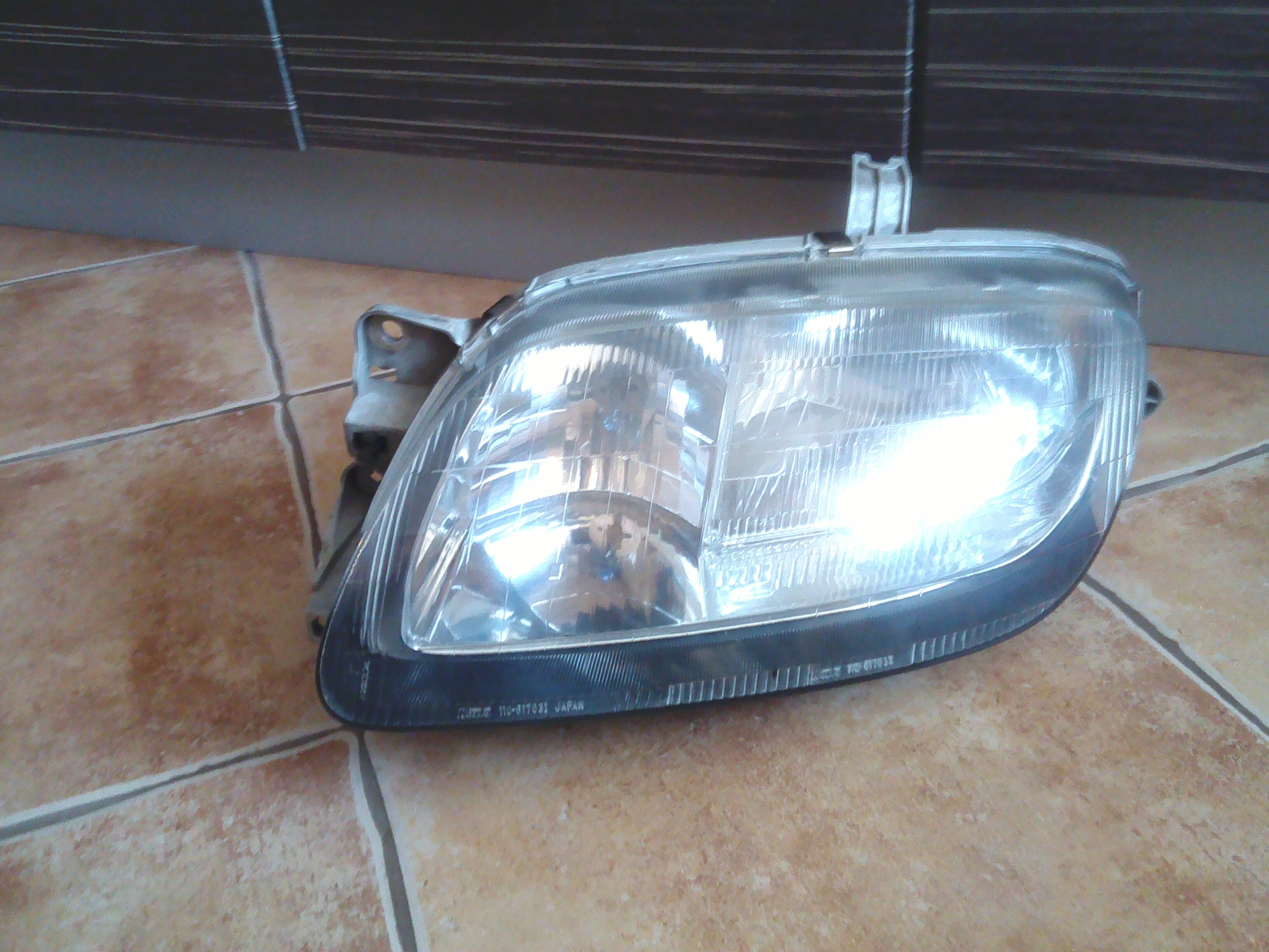

No i polerka poszła jak po maśle parę godzin roboty trochę kreatywności i lampki jak nowe :D.
Mały poradnik krok po kroku zrób to sam :D :
Będziemy potrzebować:
-okolo 4h czasu
-paste polerską np tempo lekko ścierną
-polerkę bądź krążek polerski na wiertarkę
-pierkarnik
Przystępujemy do pracy.

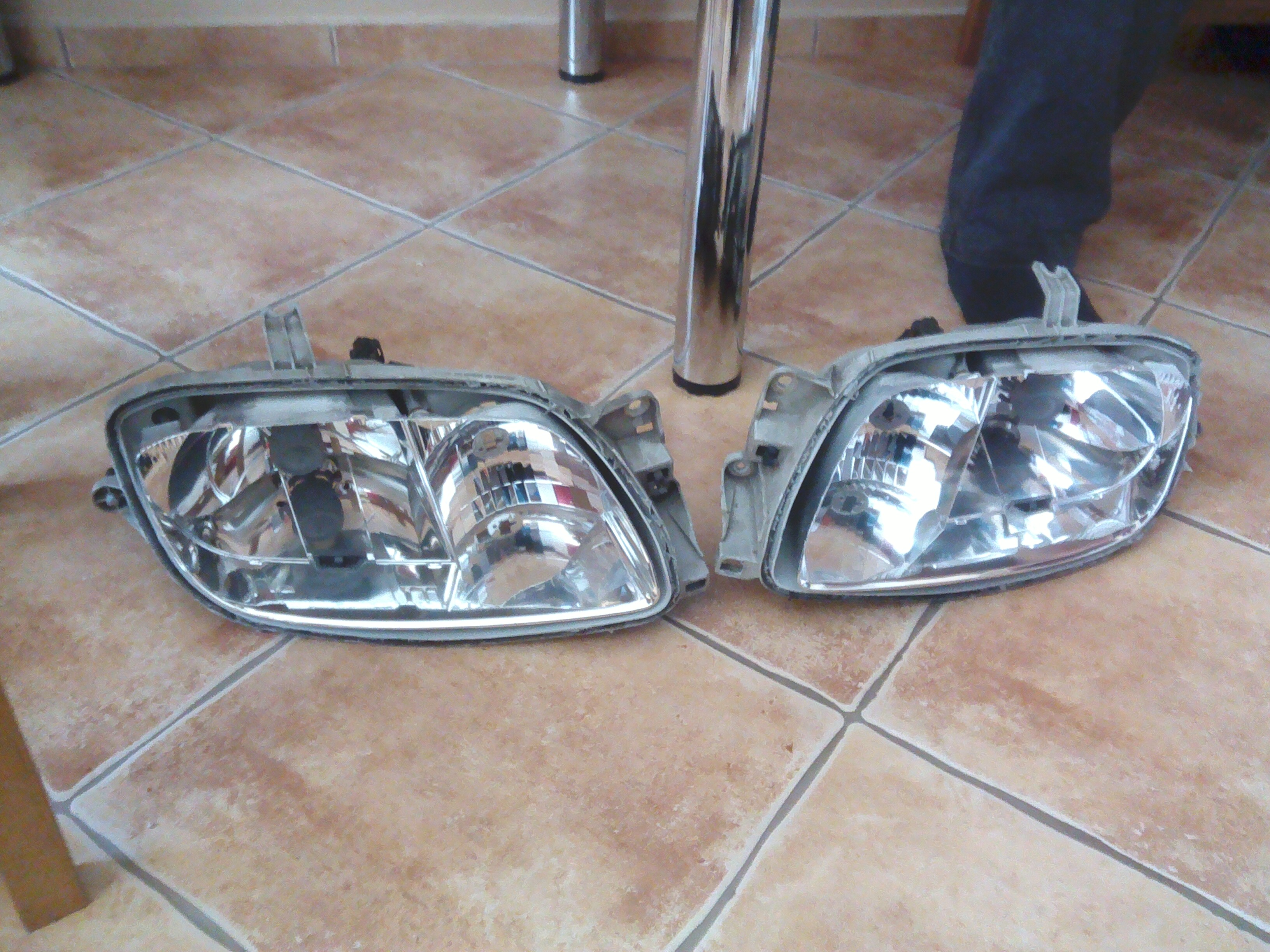

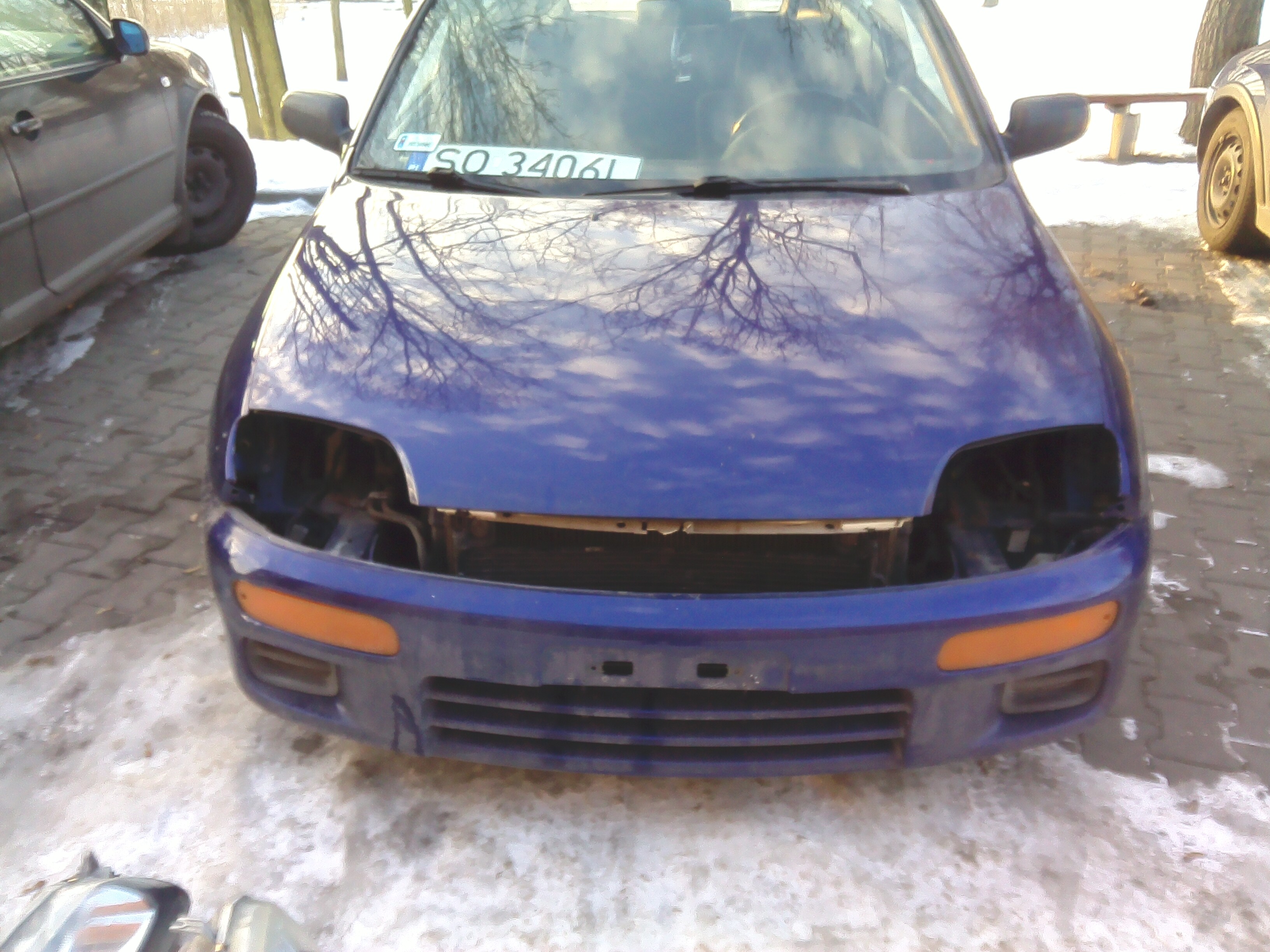

Czyli na samym początku wyciągamy lampy

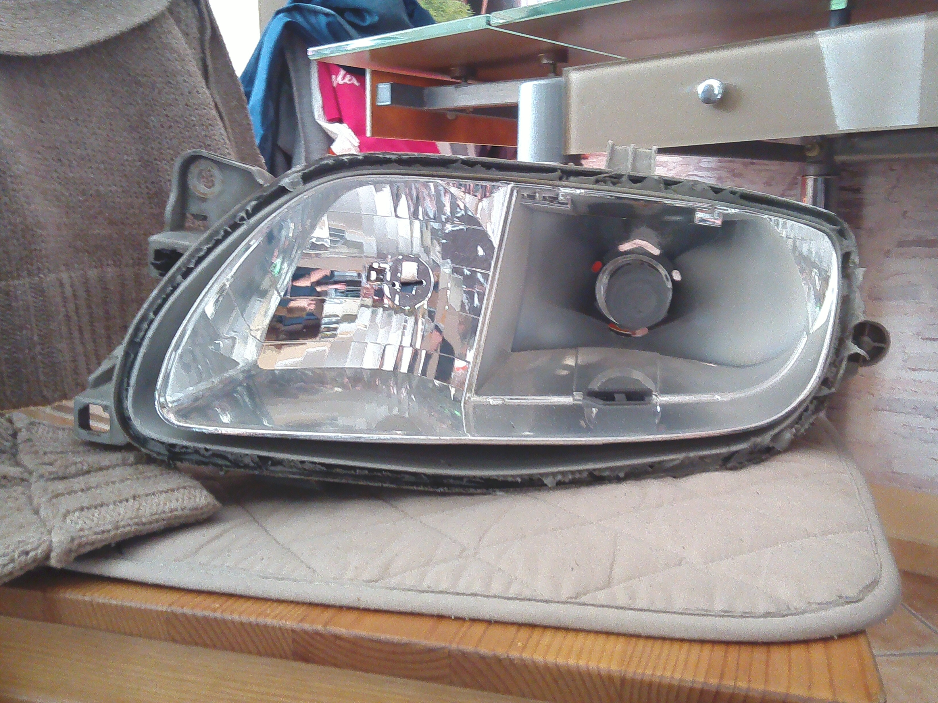

Następnie wyciągamy żarówki ustawiamy piekarnik na 120 stopni i po rozgrzaniu wkładamy lampę na jakieś 5 min (spokojnie nic im nie bedzię) robimy to po to by klej trzymajacy klosz do lampy puscił.
Wyciągamy i rozklejamy (uwaga bedzie ciepla)
I po rozklejeniu mamy coś takiego(tylko to już po oczyszczeniu)

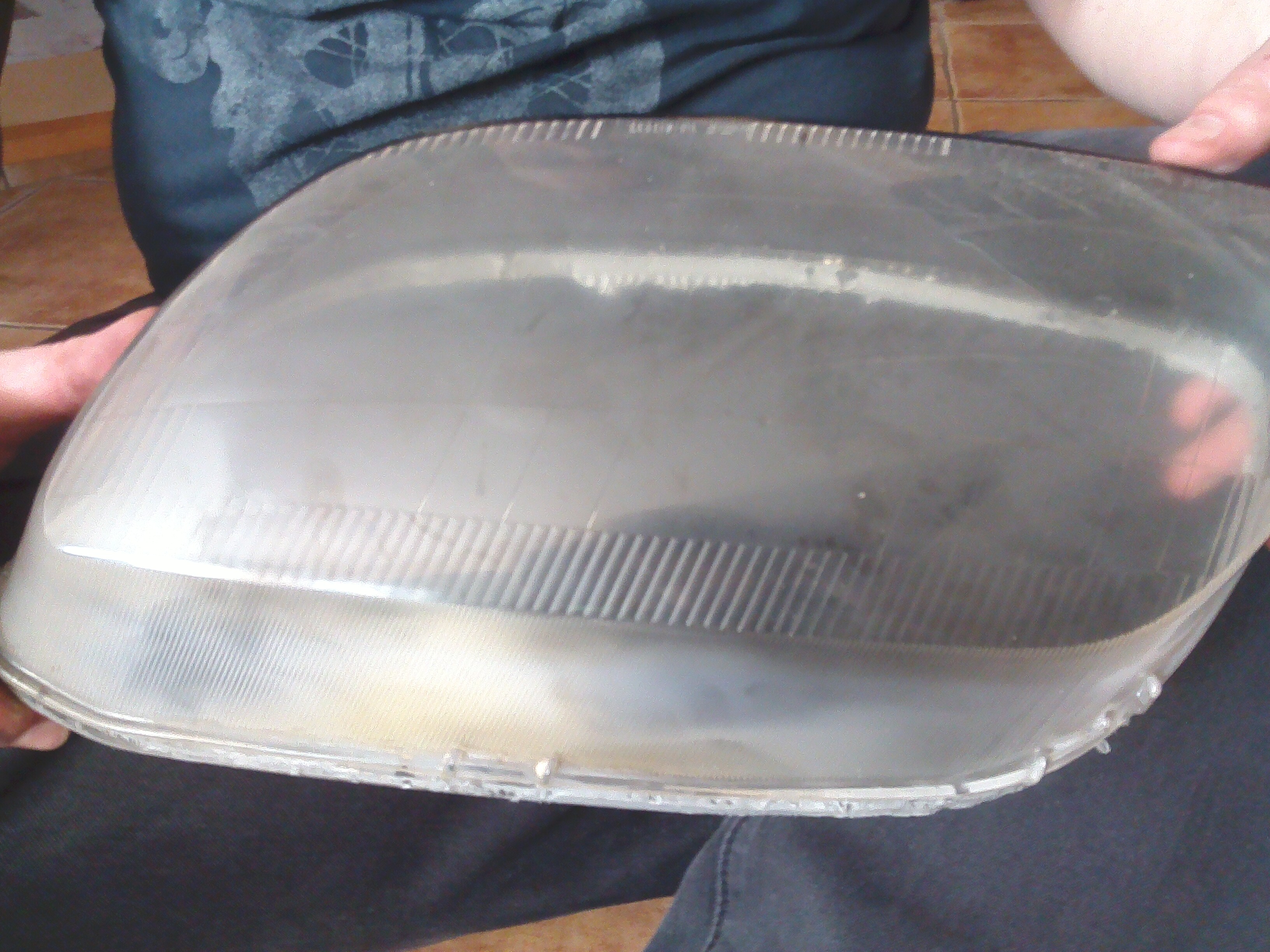

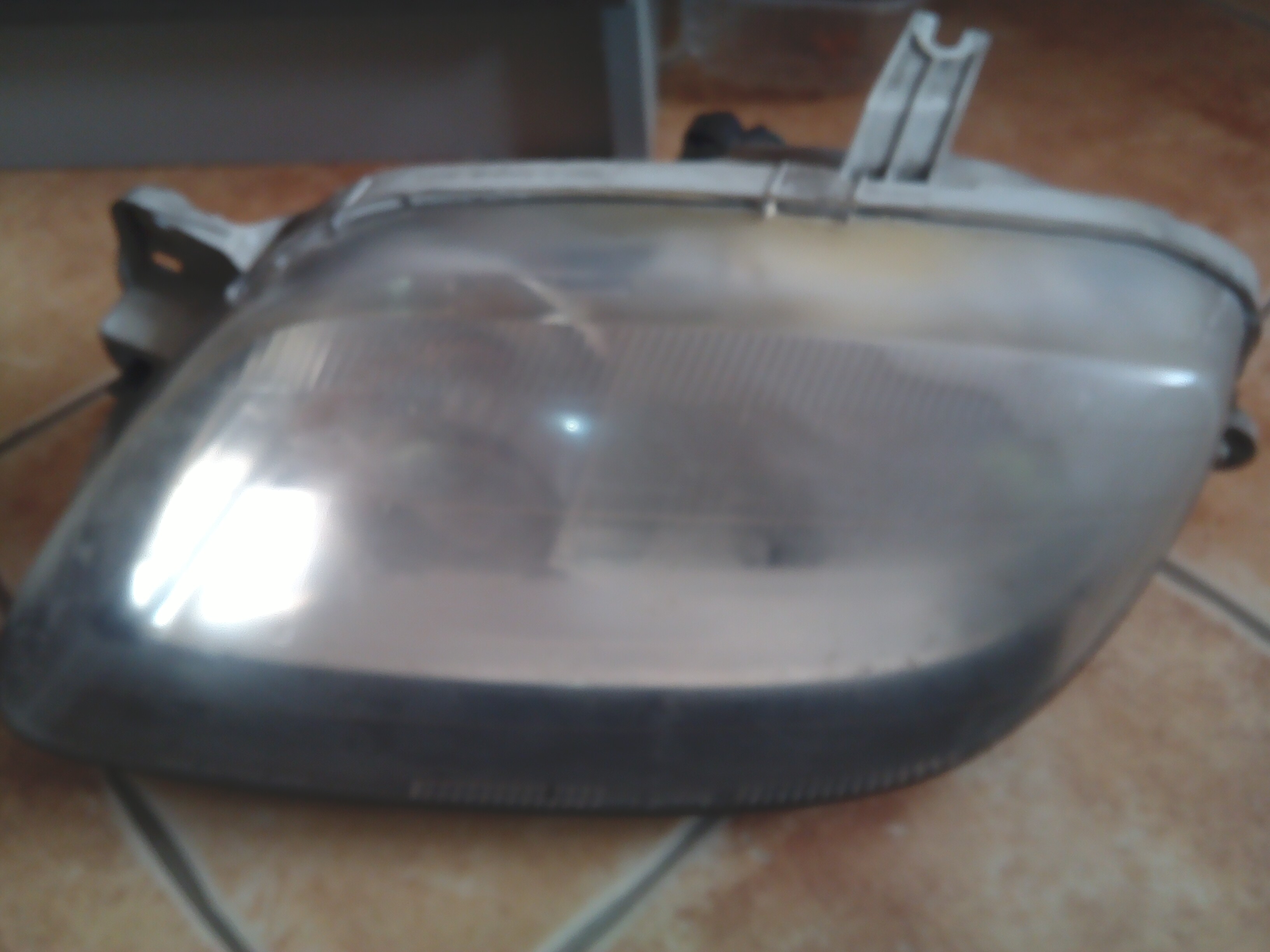

(przed oczyszczeniem srodki wygladaly tak)
Te elementy czyscimy delikatnie szmatka i płynem do szyb a szkła bierzemy do polerki

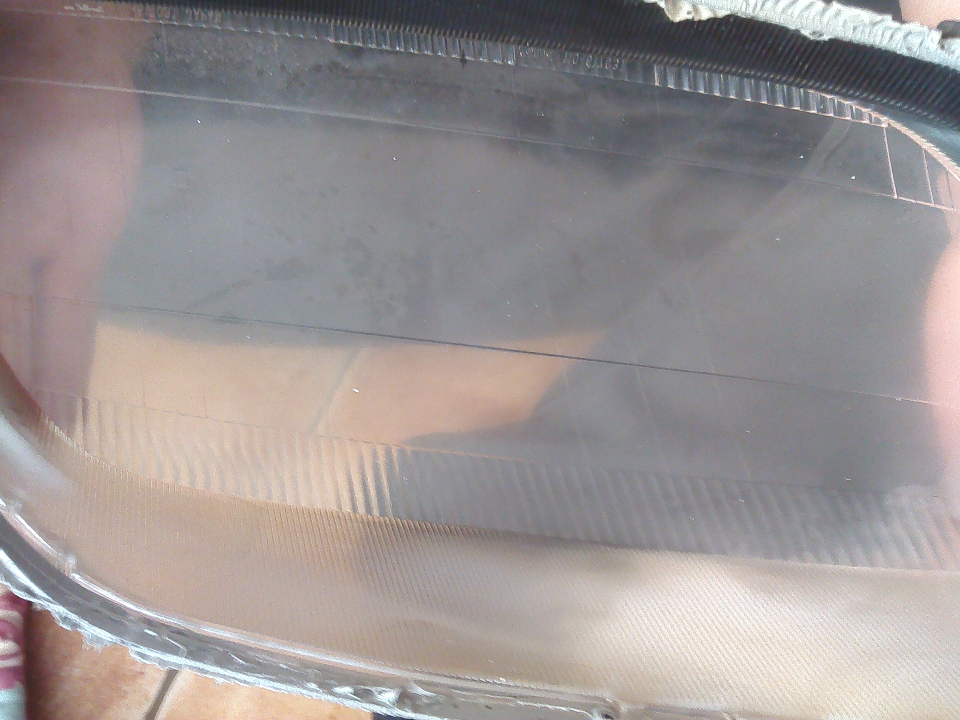

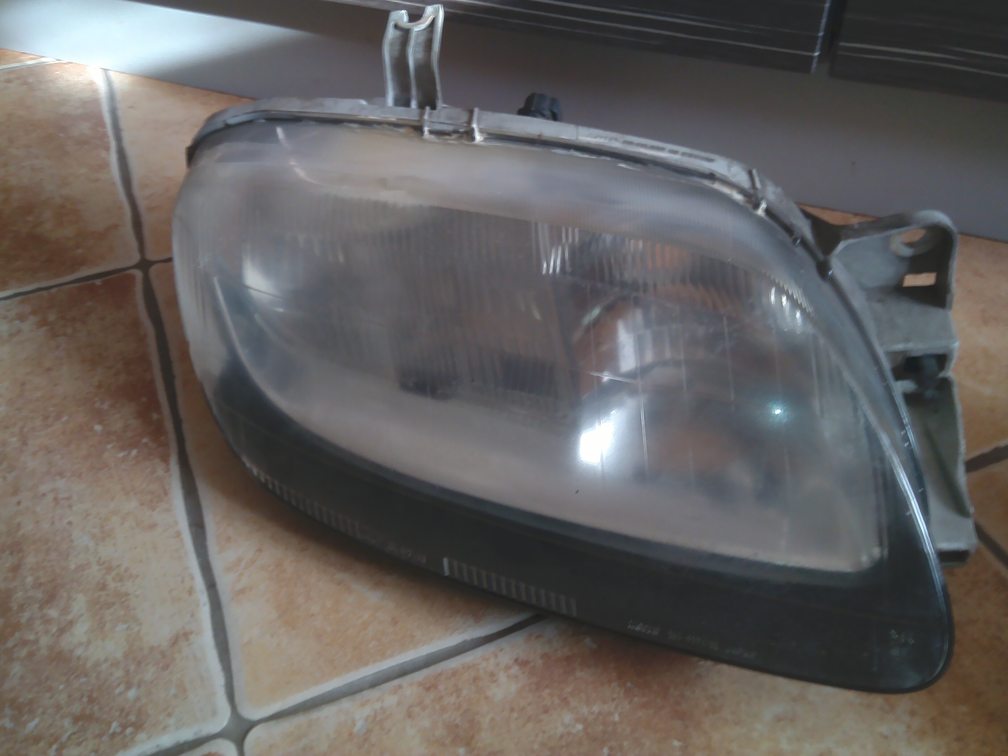

Tutaj fotki przed tym jak te klosze wyglądały
Bebechy po wyczyszczeniu i odtłuszczeniu :)

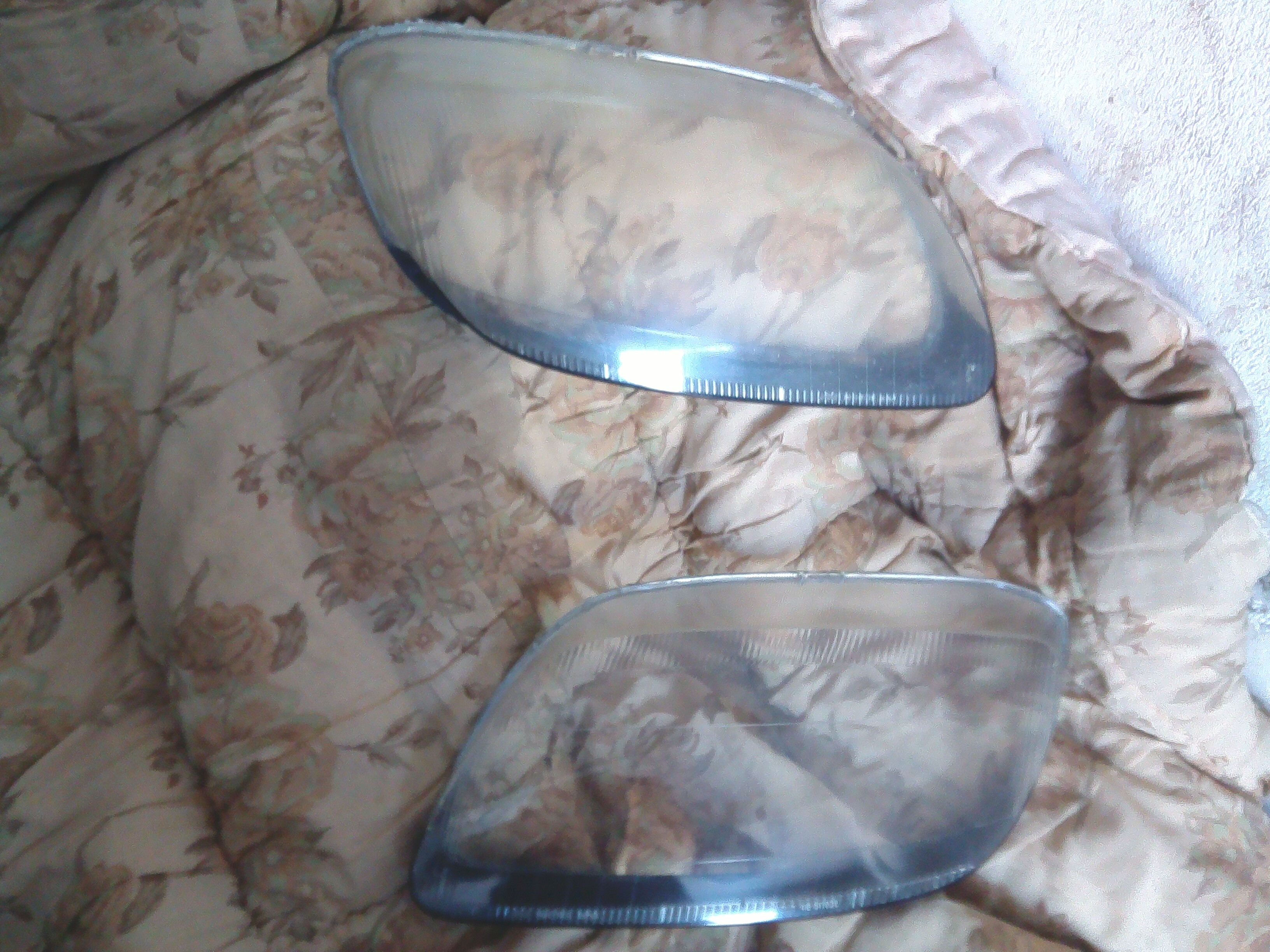

Klosz po polerce (ten na dole) (ten u góry przed polerka)
Następnie klosze przykladamy do obudowy starajac sie delikatnie je włożyć na swoje miejsce, w ten sposób (tylko wiadomo jeszcze bez klipsów)
Wkładamy tak przyłożoną lampę razem z jej tyłem do piekarnika na jakies 2-3 minuty aby klej znów stał się lepki, wyciągamy lampę szybko puki klej gorący ją ściskamy tak aby już była złożona i zakładamy klipsy (zeby się nie rozeszło) i spowrotem do piekarnika na jakies 5minut aby klej z obu stron się ze sobą związał. Potem wyciągamy i po ostygnięciu połączenie znowu jest twarde i nie ma opcji żeby lampa się rozkleiła i przy okazji nie musimy stosować żadnych silikonów i wszystko jest na oryginalnym kleju :)

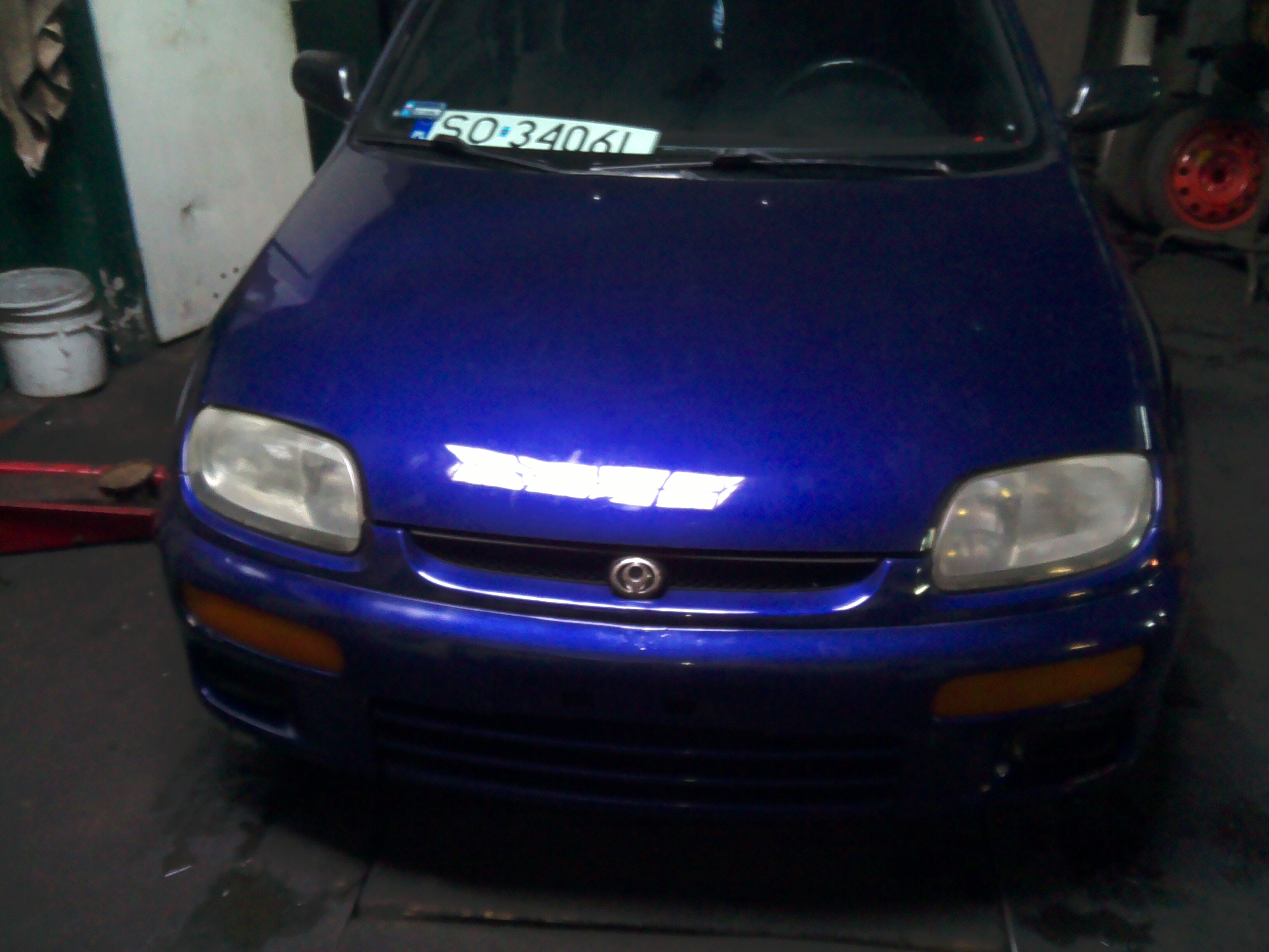

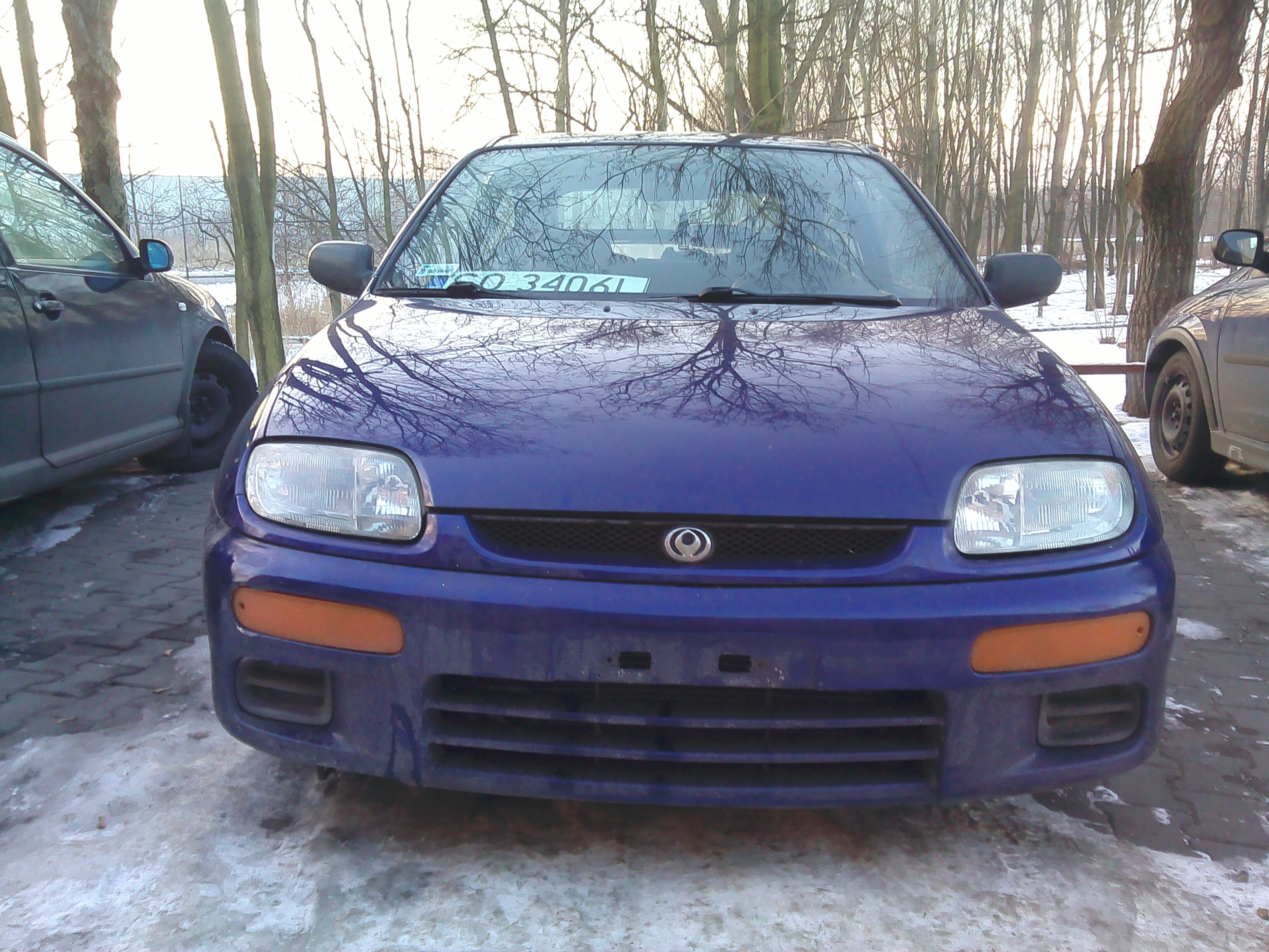

A efekt jak wygląda to po zamontowaniu i to o ile poprawiła się widoczność bezcenne :)
Przypominam wygląd lamp przed polerką
A tutaj już po polerce i zamontowaniu do auta :) Mam nadzieję że mini poradnik komuś się przyda :D
Po co kupować nowe lampy jak można doprowadzić swoje w parę godzin do bardzo dobrego stanu :)

Postprzez wilusjdm » 8 lut 2015, 11:26
Wcześniej miałem pisać, że lampy aż się proszą o polerkę. Teraz mogę powiedzieć, że nie było tematu odnośnie polerki :D W końcu przód wygląda znacznie lepiej, pomyśl o kierunkach folia OUT, a farbka w ruch <spoko> matowa folia na kierunkach według mnie wgl. nie pasuję (oczywiście możesz się z tym nie zgodzić) ;)
Od: 6 mar 2011, 12:51
Posty: 1932 (0/10)
Skąd: Olsztynek
Mazda 323F Z5
Alfa Romeo 156 SW
Mazda 323F Sportive
Postprzez kaczy91 » 8 lut 2015, 11:35
Zgadzam się z wilusjdm farbka o wiele lepiej wygląda :) Możesz sobie porównać u mnie jest Farbka "tamiya x-26 clear orange" :)
Od: 5 maja 2013, 22:11
Posty: 250 (0/1)
Skąd: Żabi Róg/Morąg
Auto: MAZDA 323F 1.5 16v, rocznik 97
Postprzez luki_92_92 » 8 lut 2015, 11:54
Tak wyglądają od MX-3 świeżo po pomalowaniu farbką Tamiya X-26 Clear Orange (wrzucam foto bo lepiej widać niż na fotce kolegi powyżej różnicę między folią a farbką)
