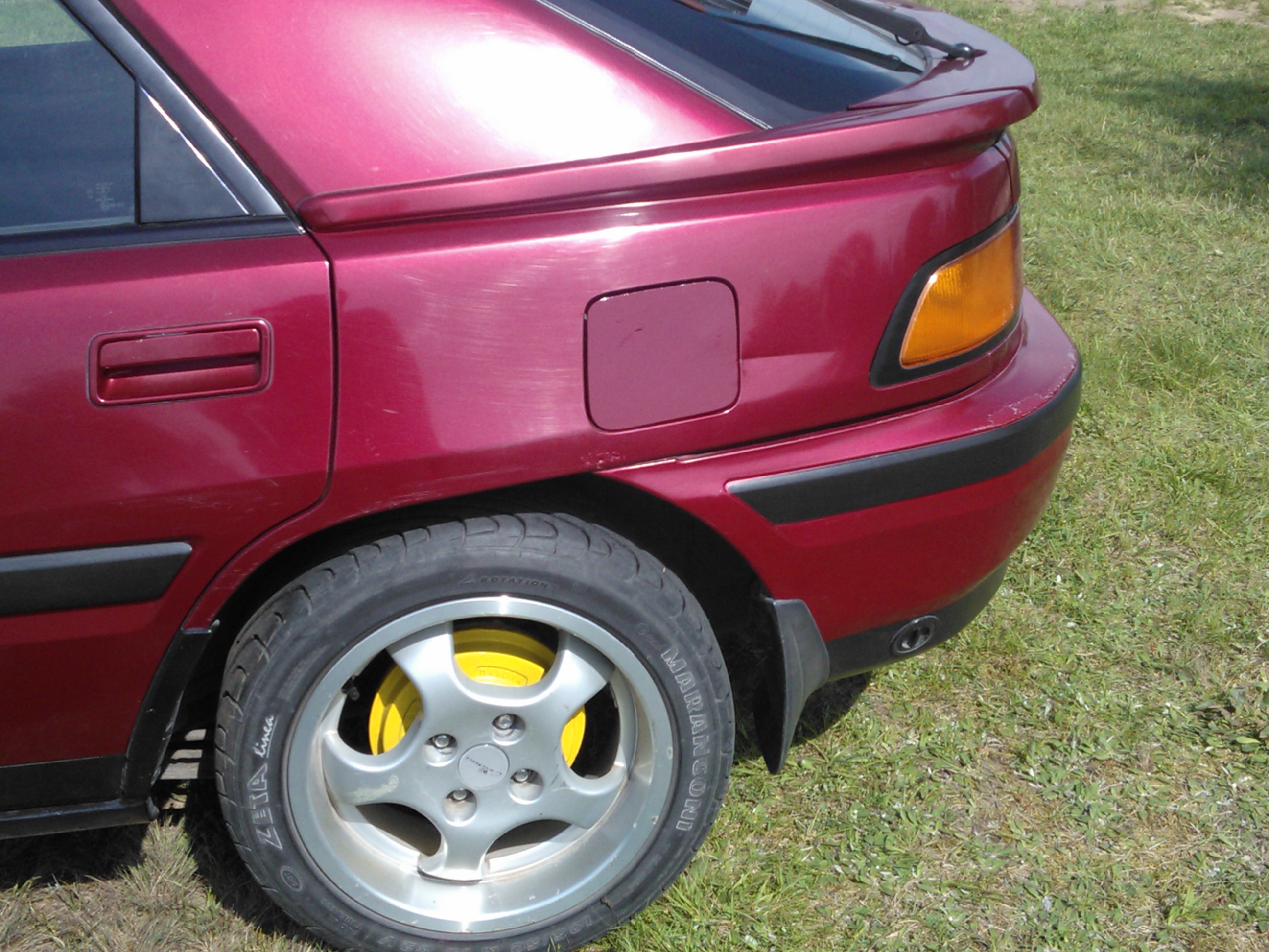

ta szczelina to wykruszony plastik i śrubka żeby mieszek nie opadał :D nie jest to z mojej winy, miała już tą bliznę jak ją nabyłem :P

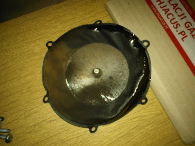

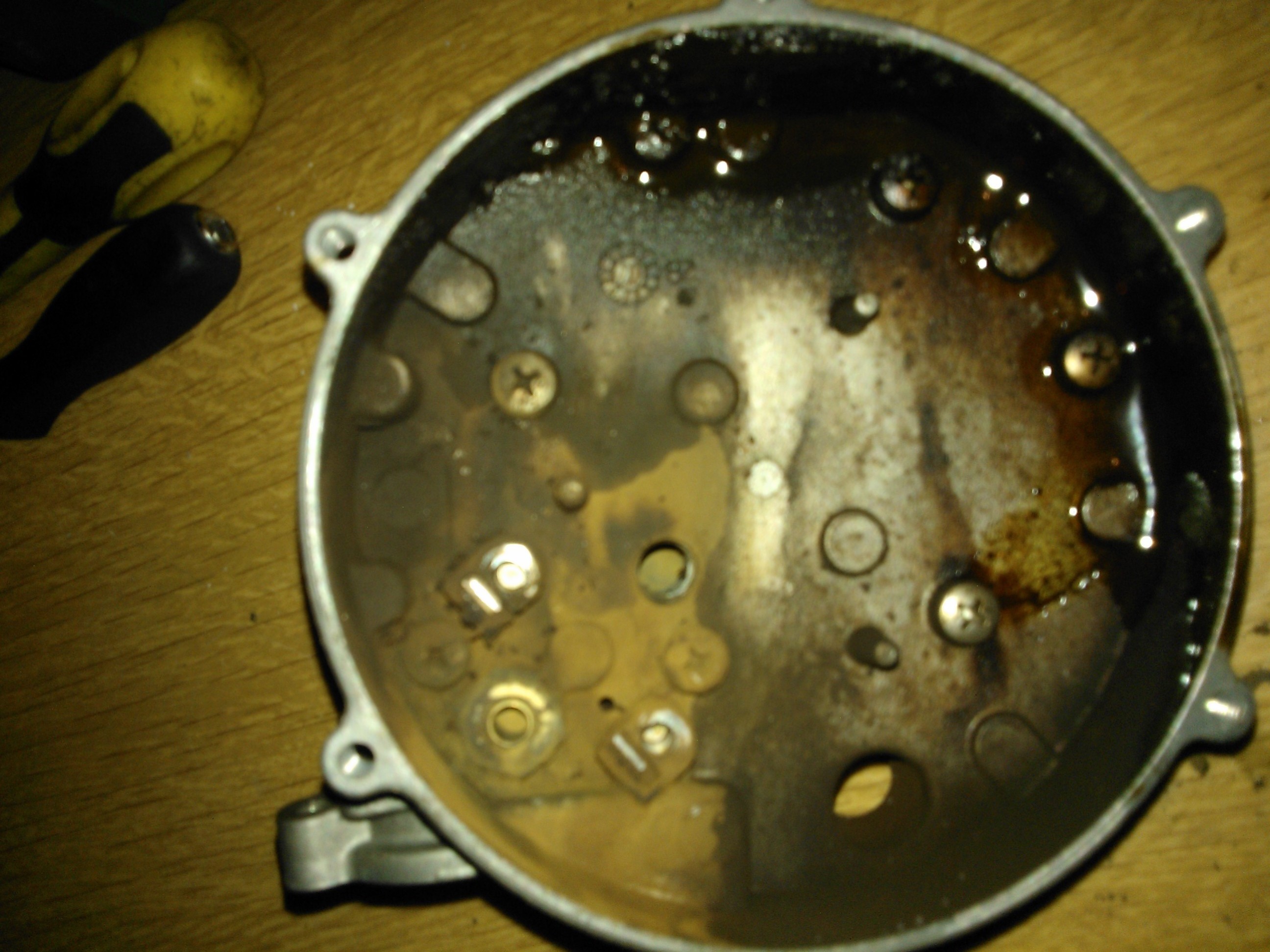

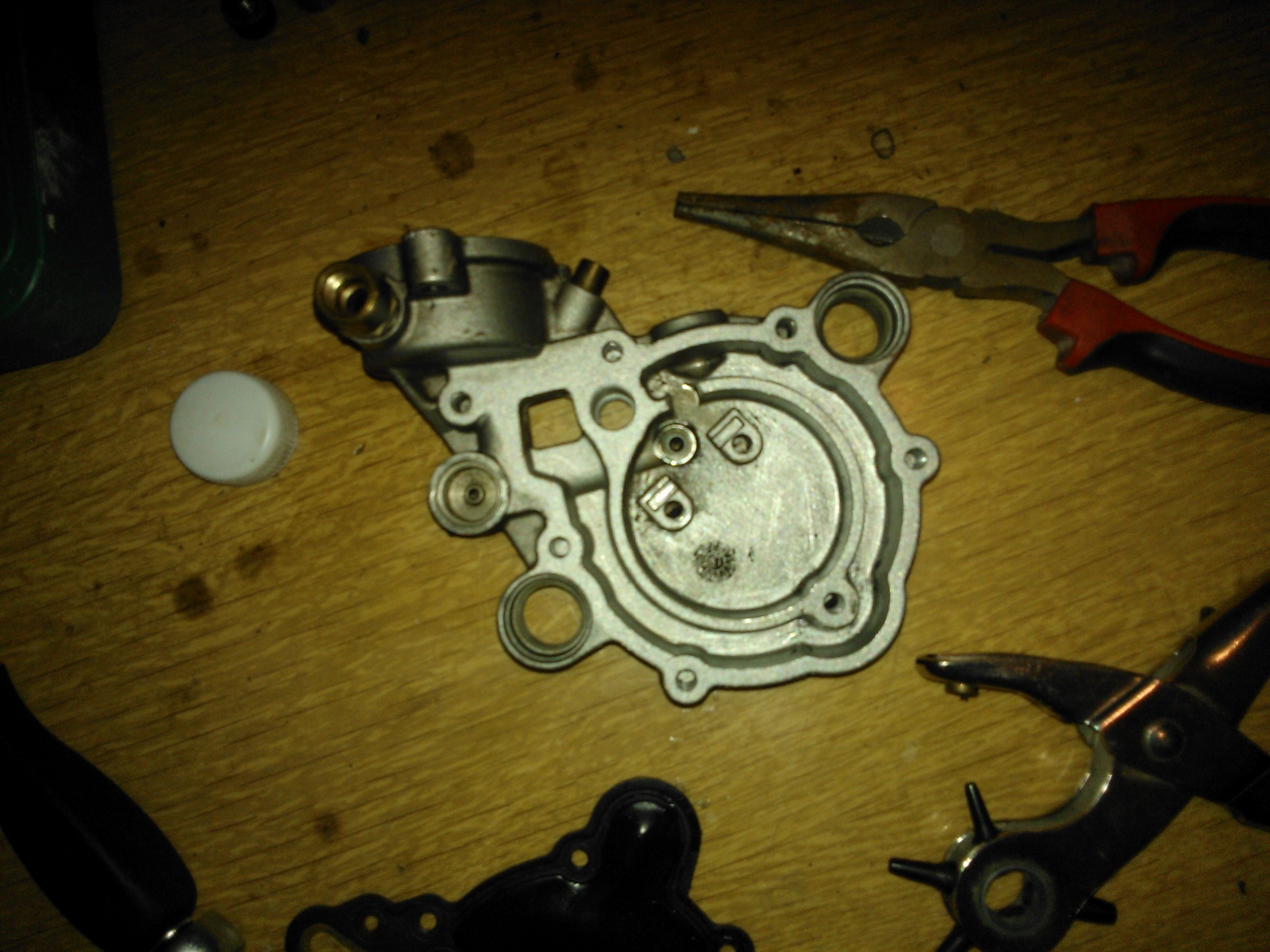

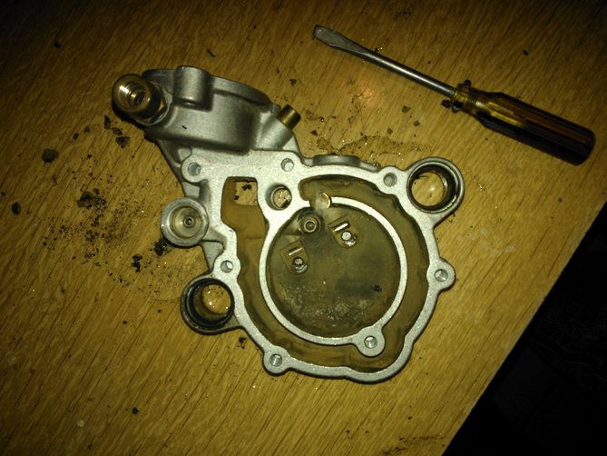

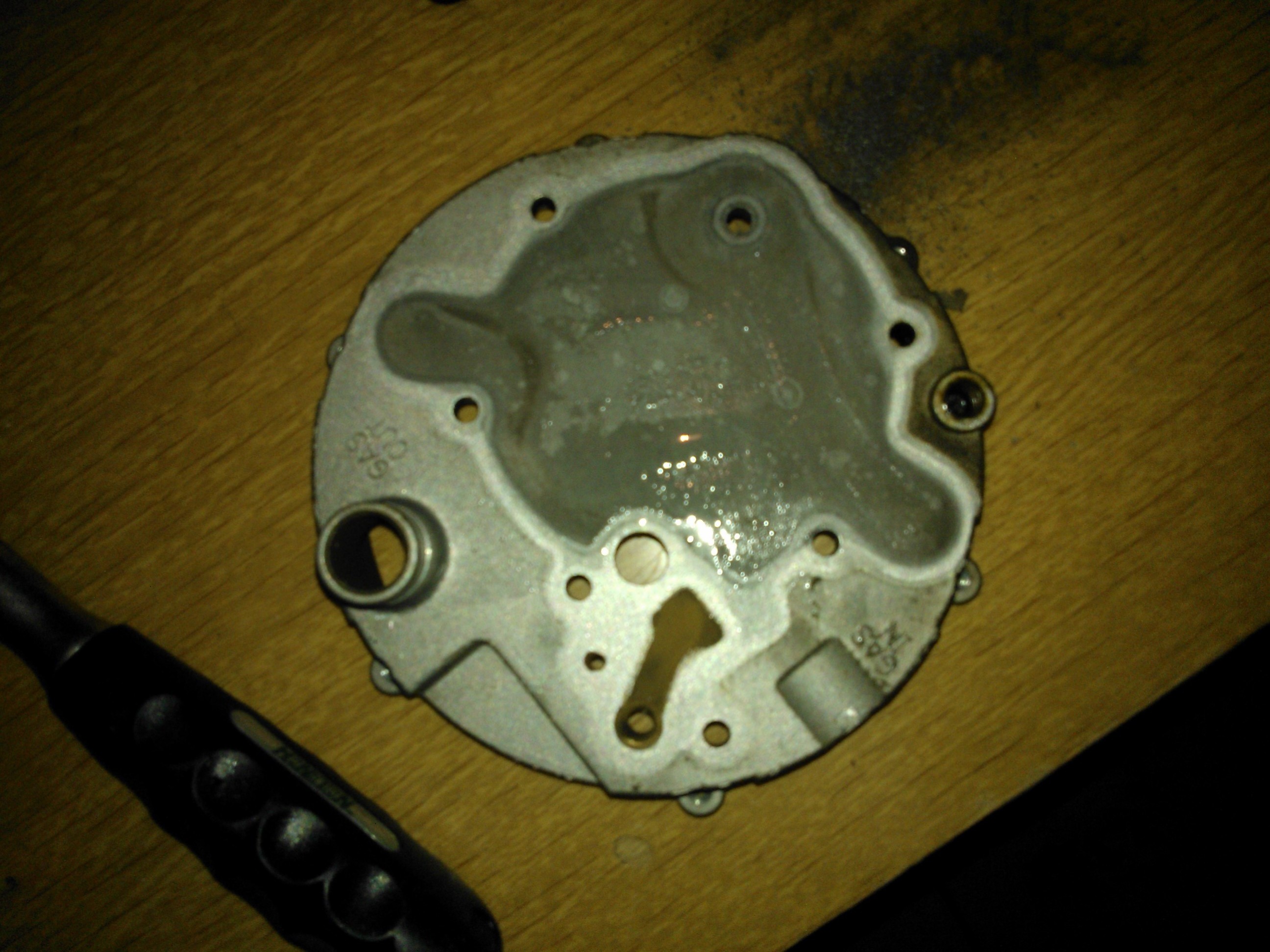

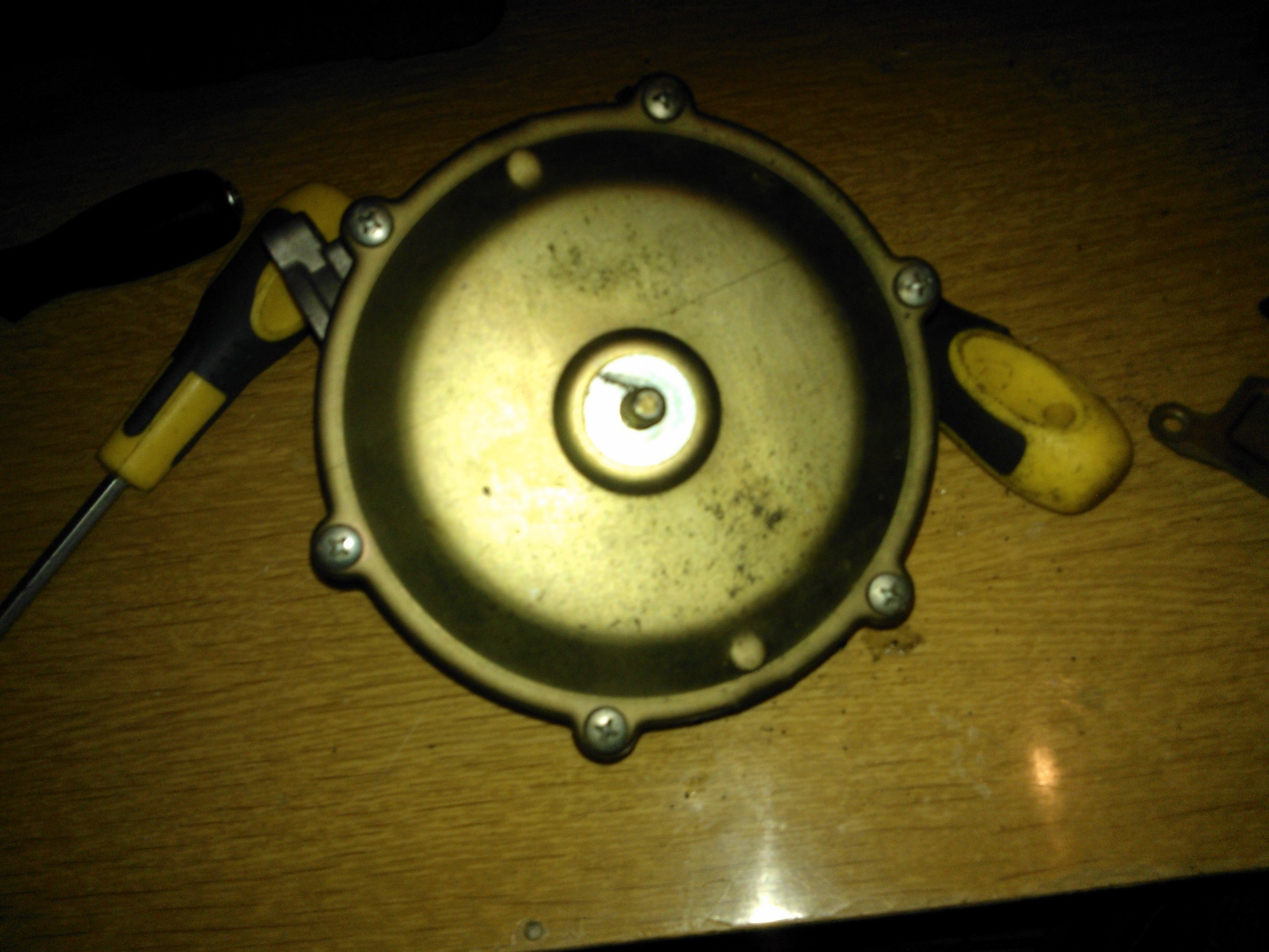

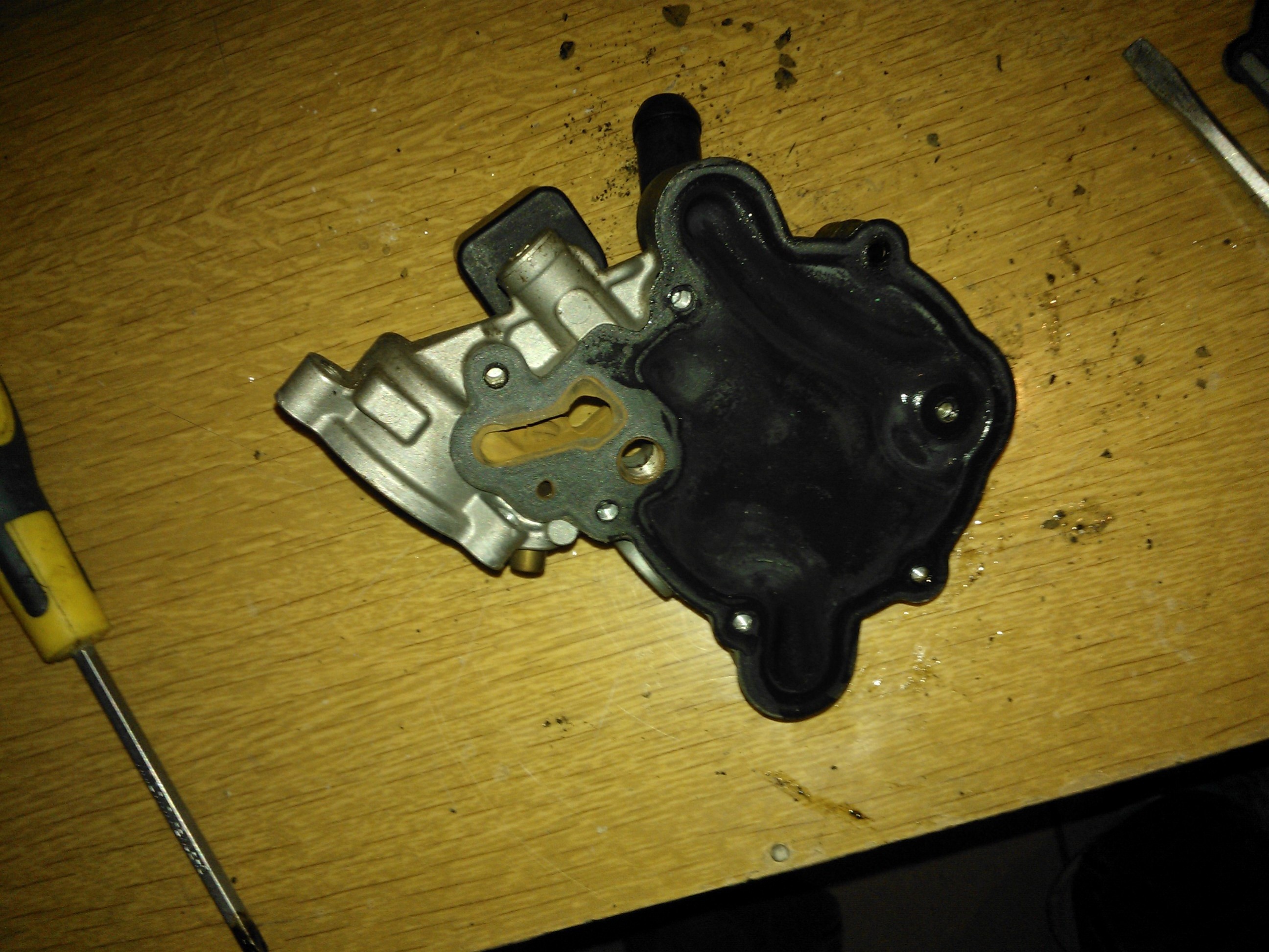

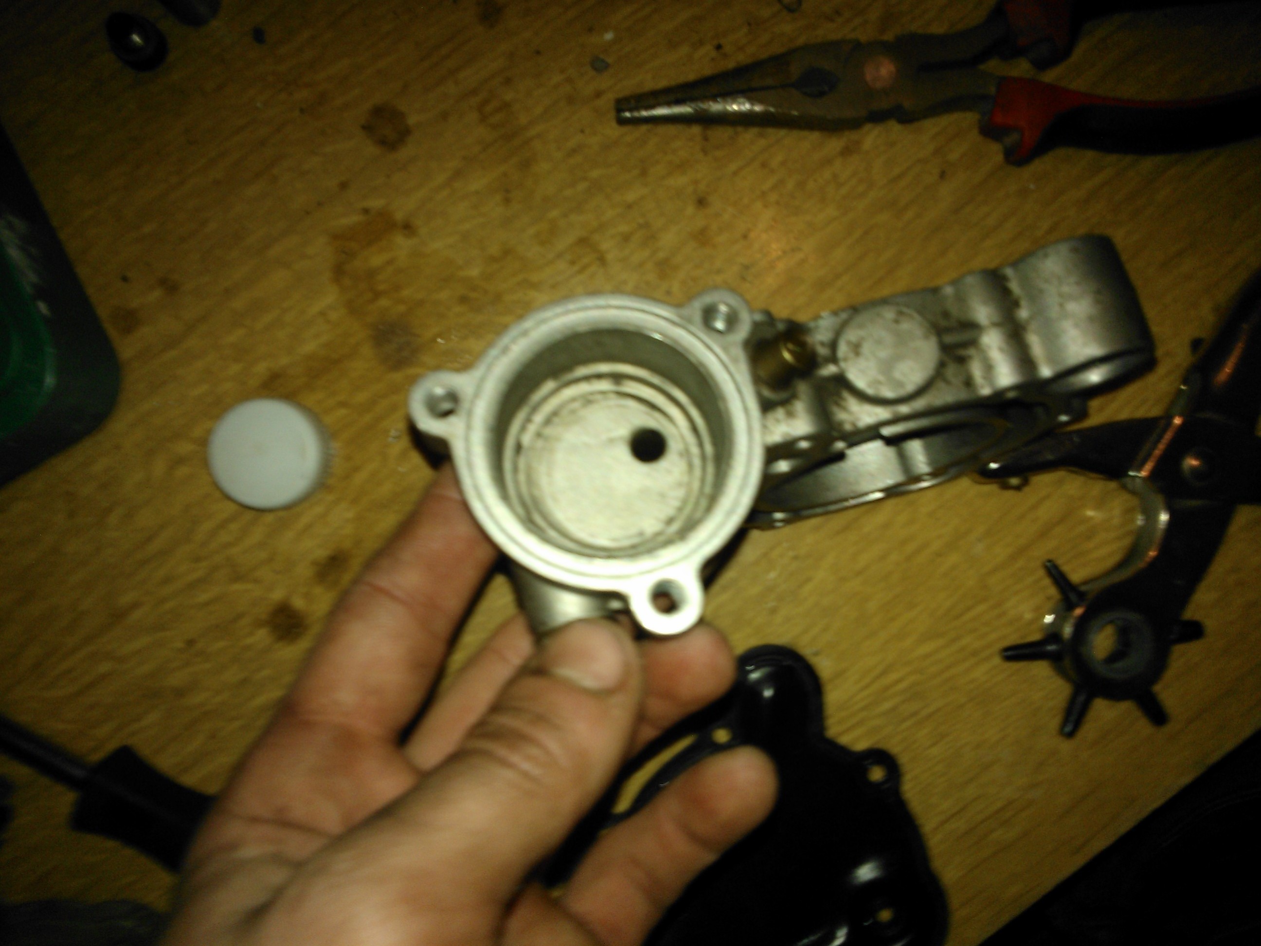

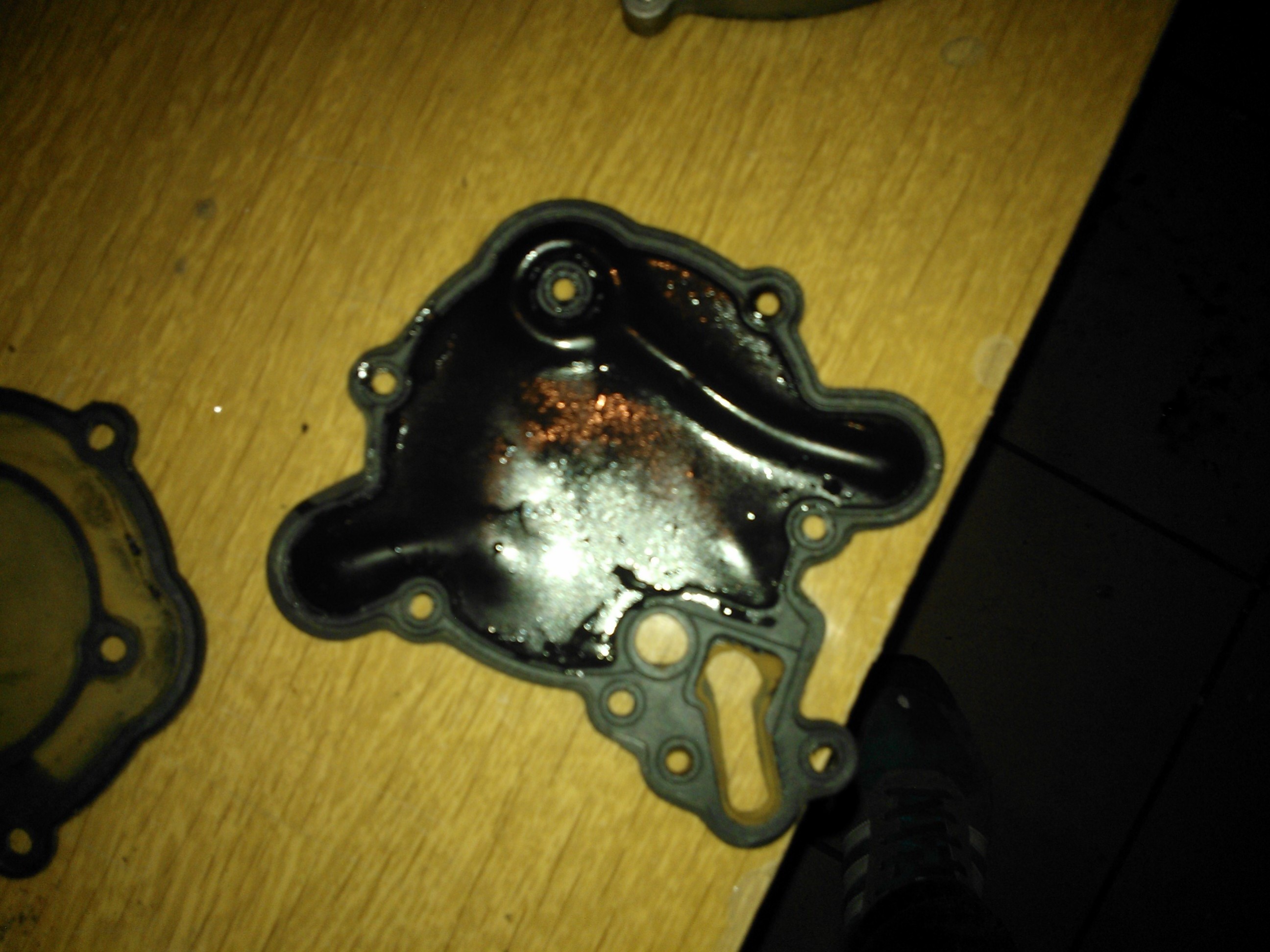

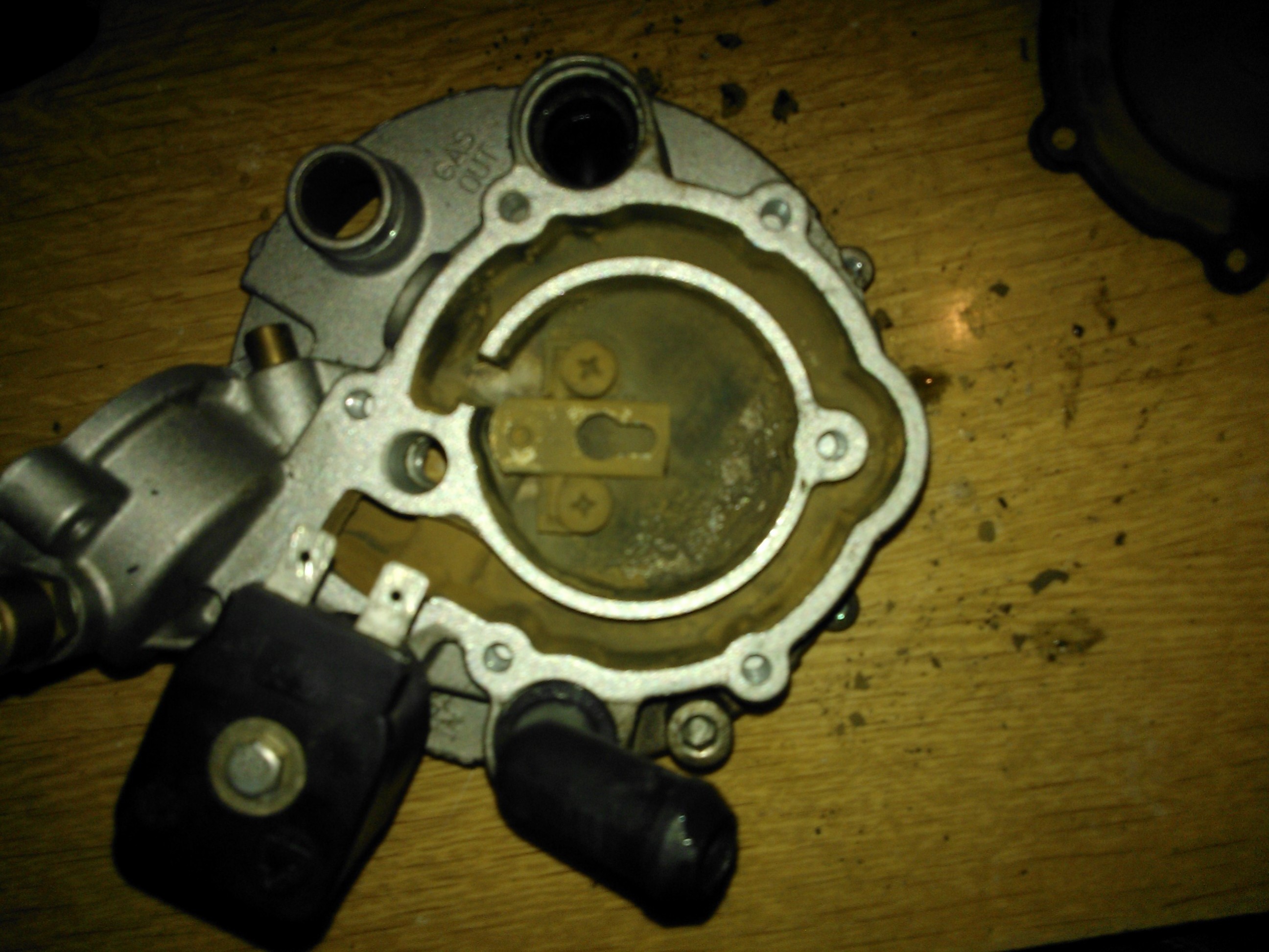

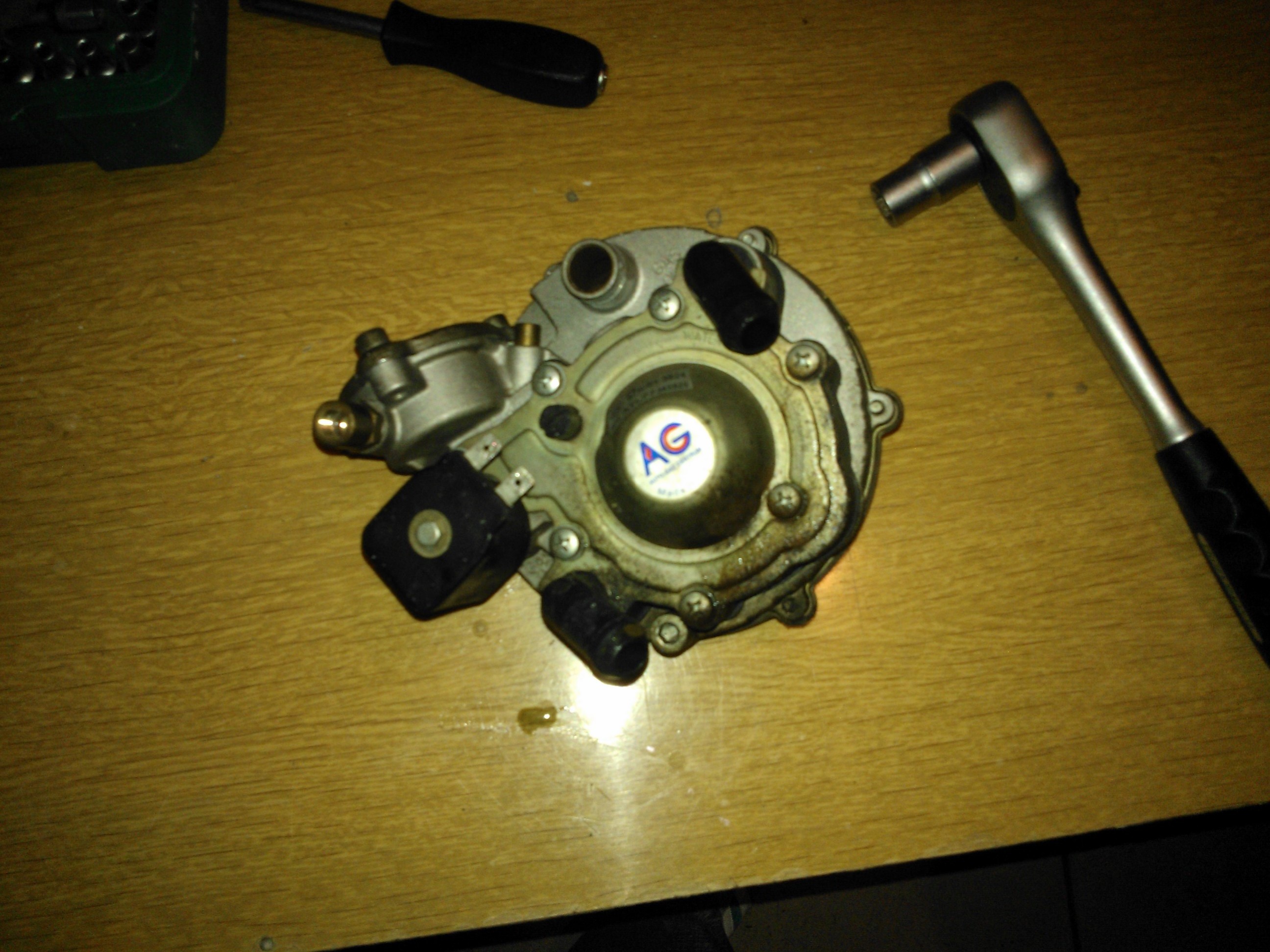

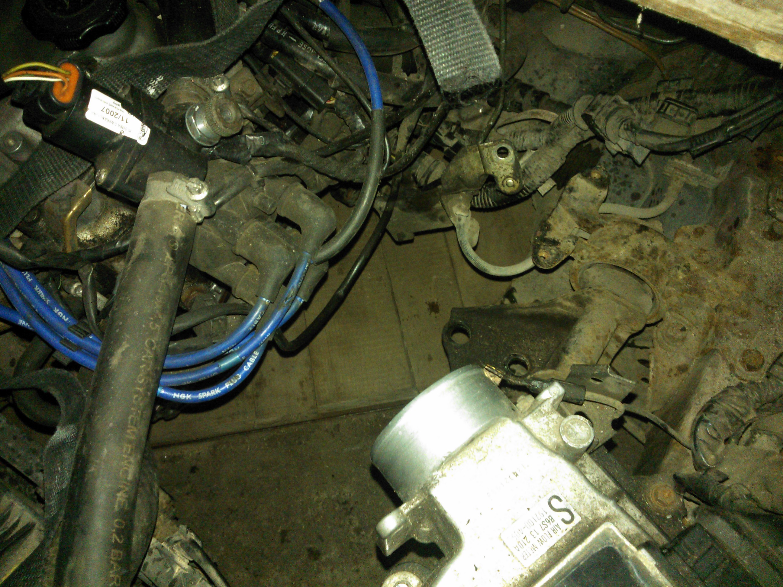

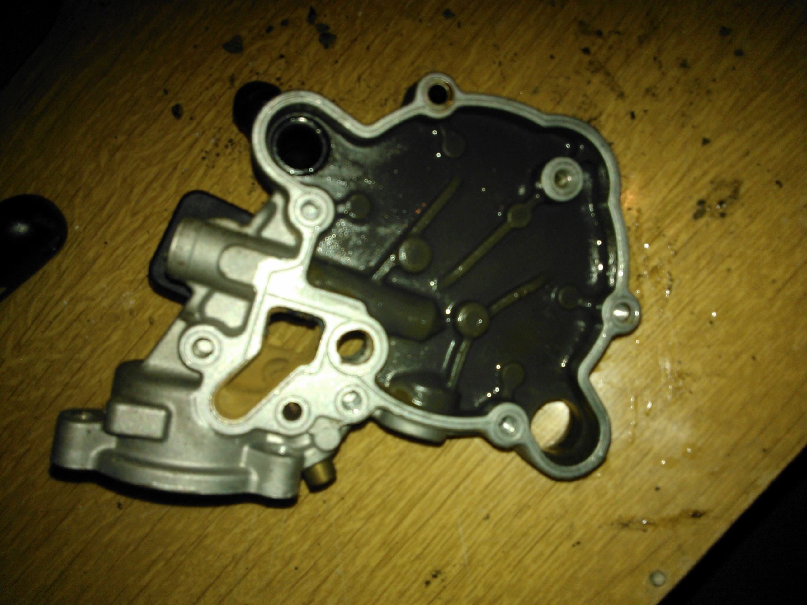

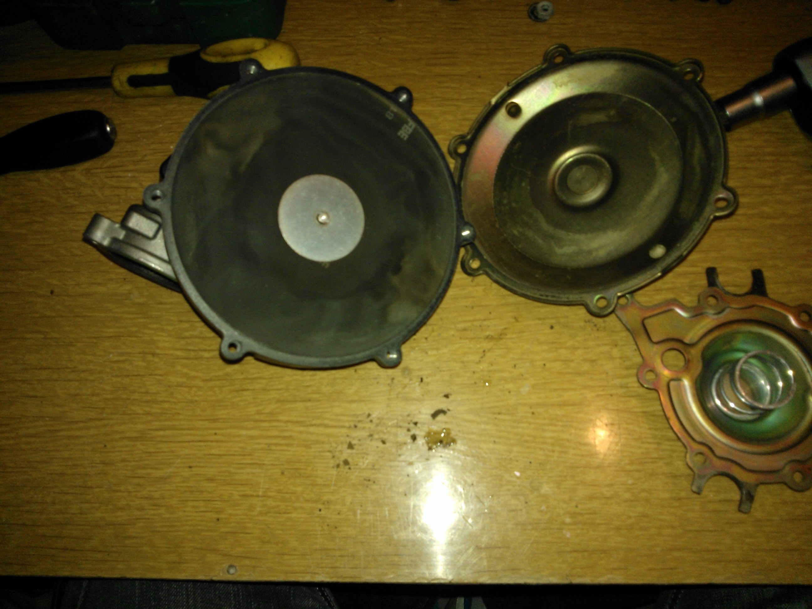

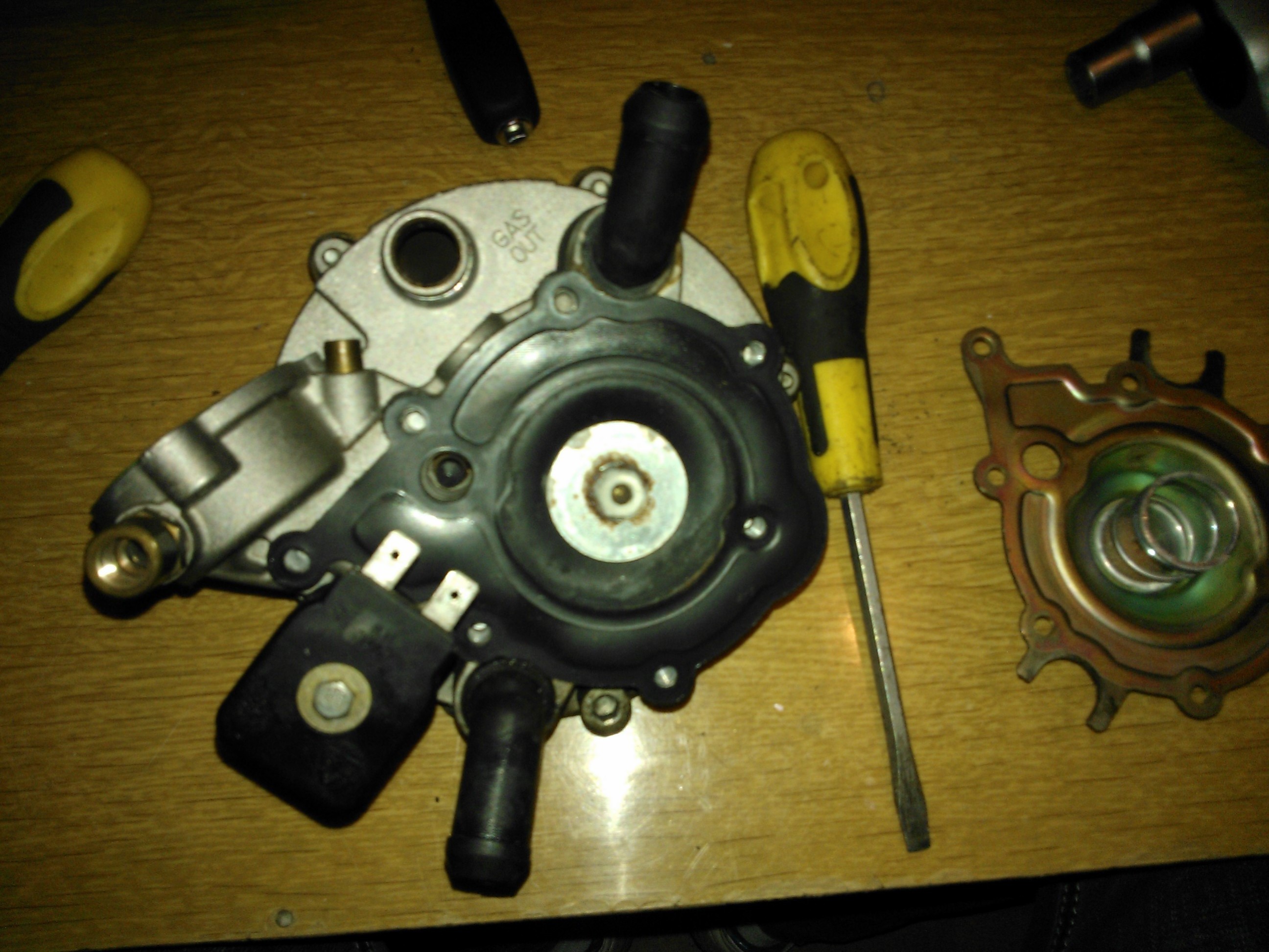

Dzisiaj przyszły mi bebechy do reduktora, więc odrazu wziąłem się za robote. Robie tu coś typu poradnik jak samemu zregenerować parownik, mój to TOMASETTO AT07, a znany w Polsce jako Auto Gaz Centrum
Dopisano 11 lut 2015, 19:54:
Dzisiaj wyregulowany gaz, musiałem poczekać bo nie było filterka w komplecie, obroty równo, nie falują :D
zanim wymontujemy parownik z samochodu, zakręć zawór przy butli
pomocne będzie układanie sb śrubek w grupach, szybciej się składa
wyjmujemy filterek
zdejmujemy przednią pokrywę, uwaga bo pod nią znajduje się sprężyna widoczna na zdjęciu

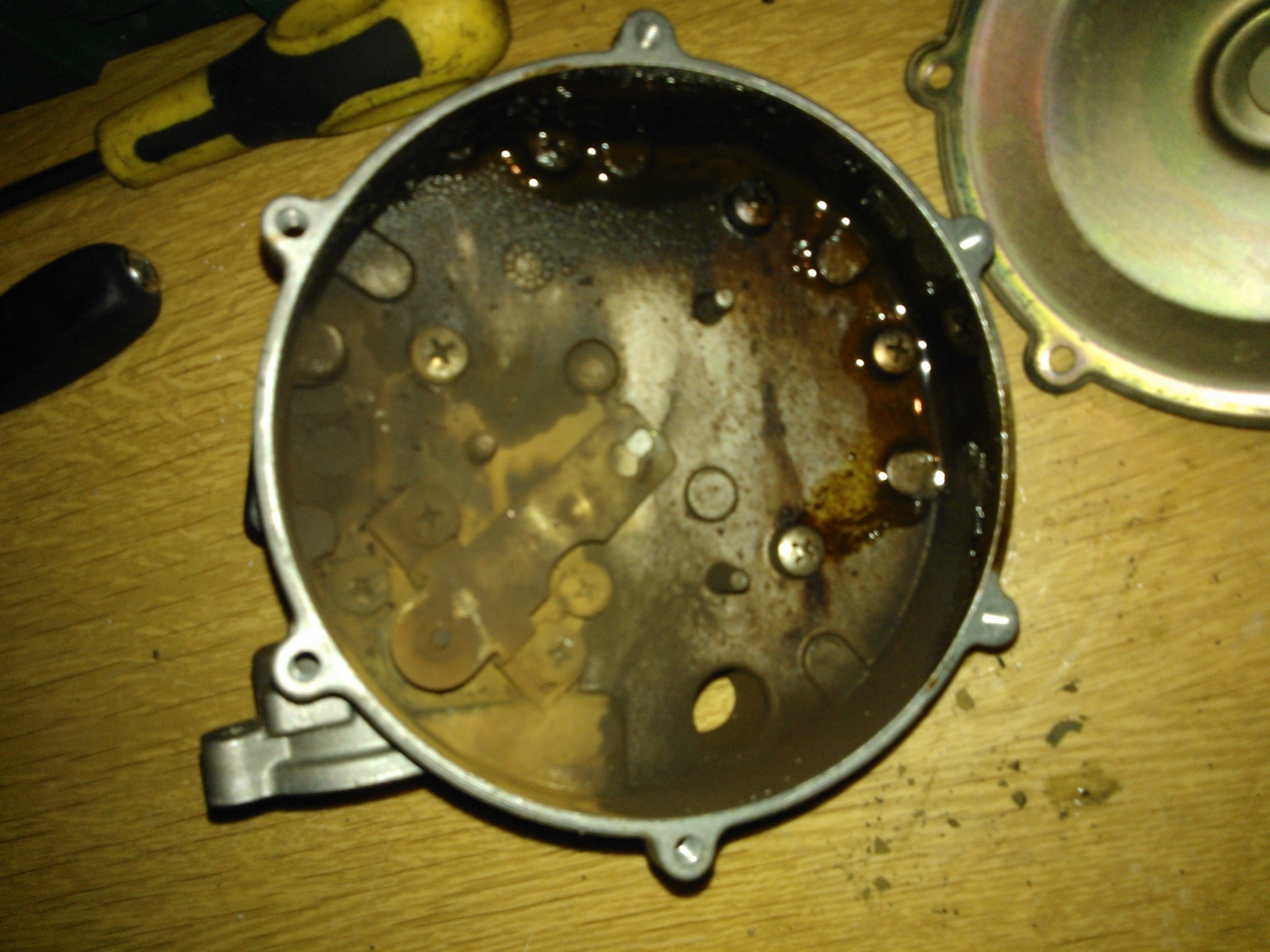

odwracamy reduktor i zdejmujemy tą pokrywę

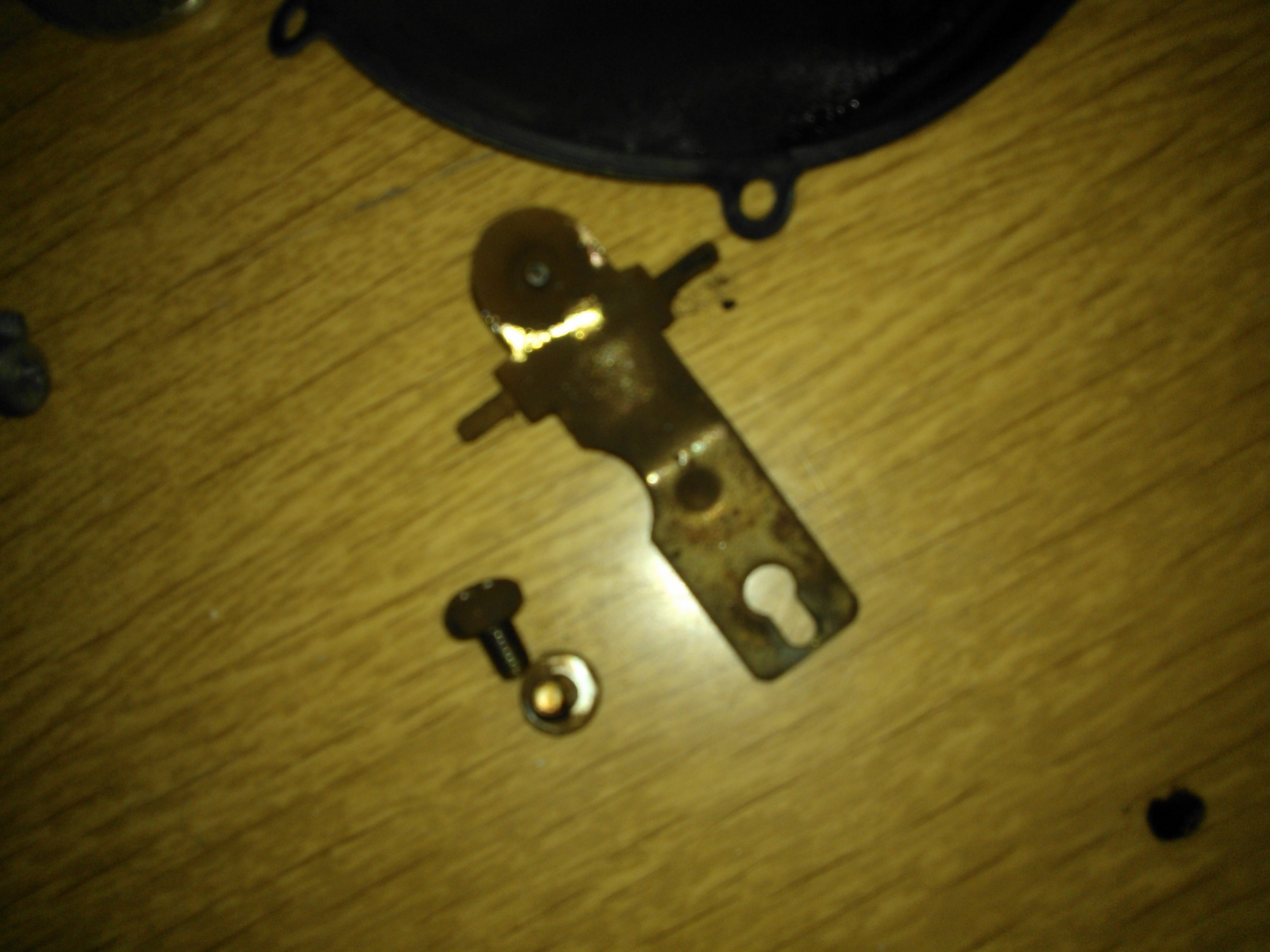

widoczna membrana ciężko odchodzi, i to jest najczulsza część reduktora, więc uważać przy montowaniu nowej

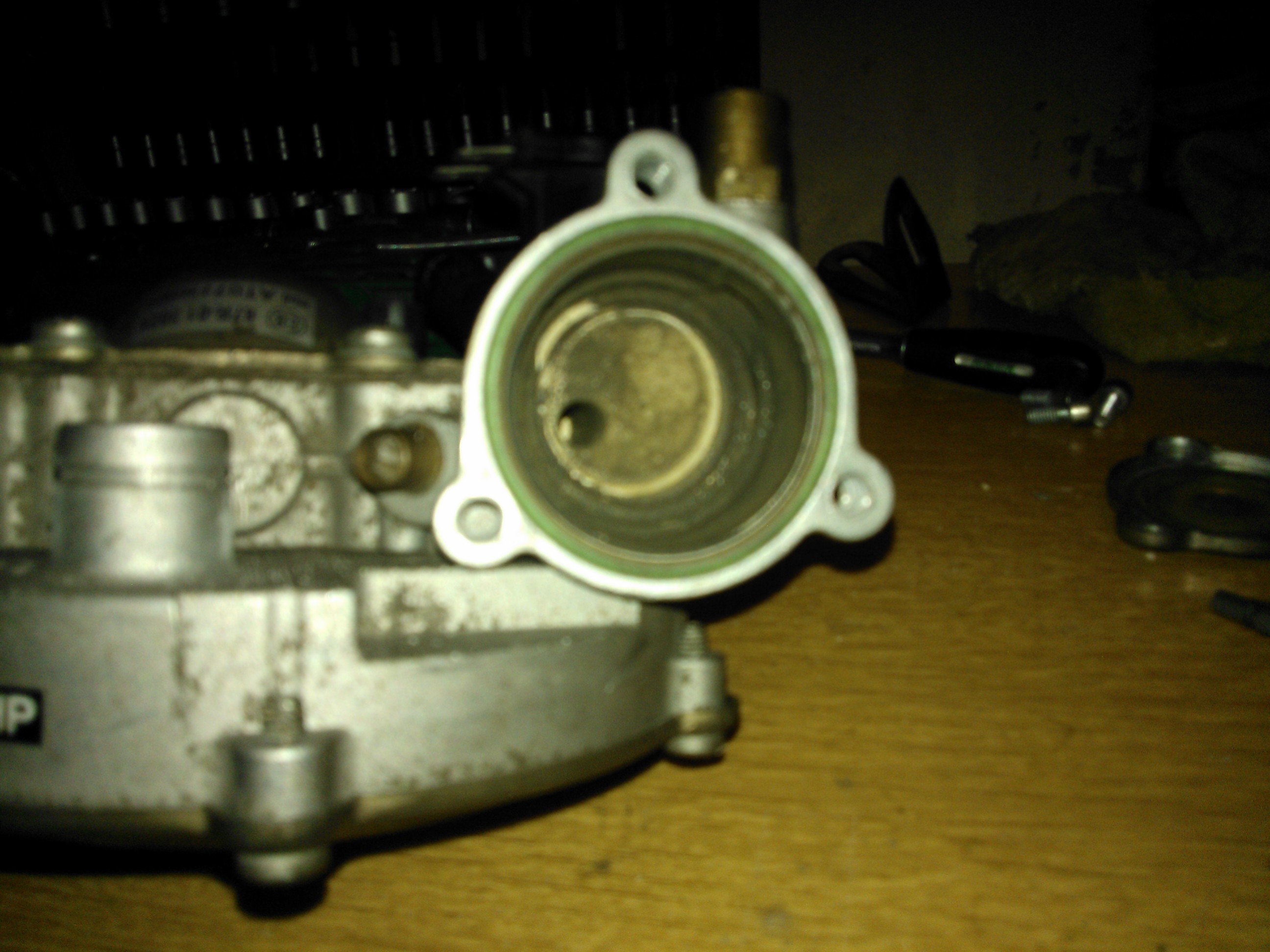

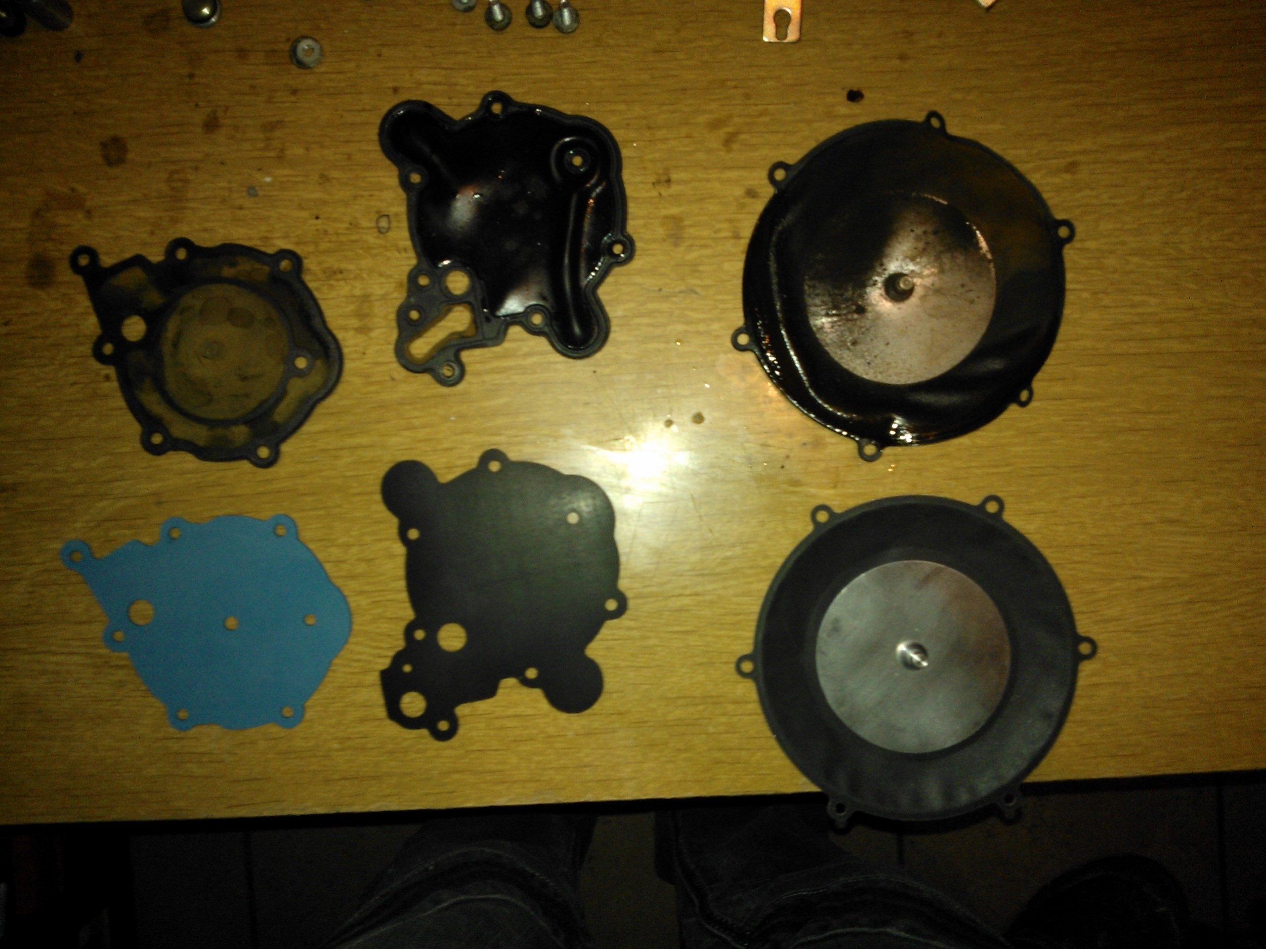

przez ten syf samochód faluje na gazie, pali jak smok i trudno wyregulować instalację
wykręcamy wszystkie części, przy wymianie gumek zwrócić uwagę jak były i z której strony założone
tutaj zamontowana jedna z owych gumek

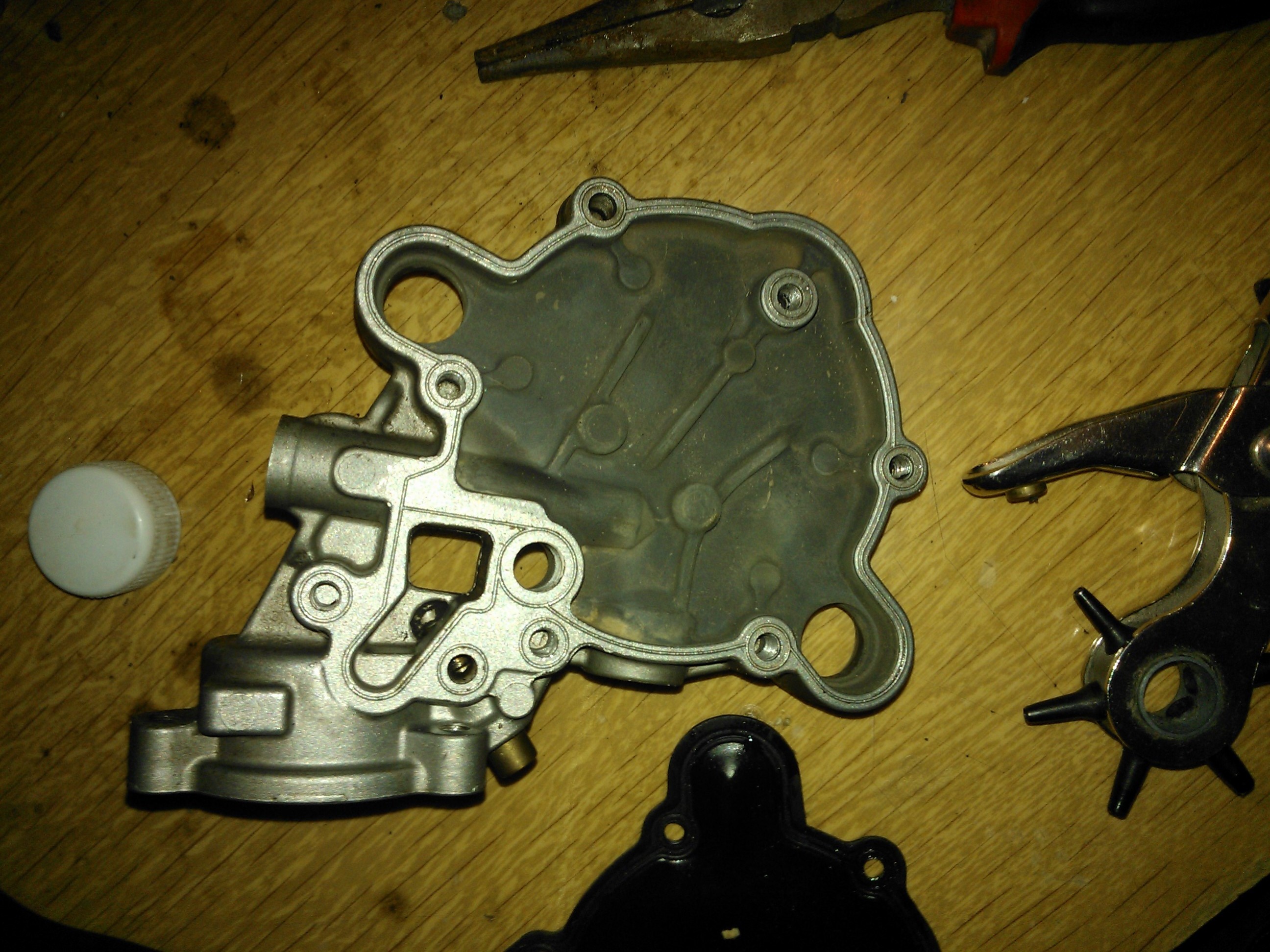

to samo z drugą połówką reduktora, teraz odkręcamy wszystko co się da, nie koniecznie w kolejności z którą ja to robiłem
tutaj widać membranę w której jest większy otwór wodny, nowa ma mniejszy bo zestaw naprawczy pasuje także do parownika bez wbudowanego filtra, nową membrane dokładamy do starej i wzorując się na niej powiększamy otwór
cały osad z parownika musimy dobrze wyczyścić, namoczenie w benzynie przez jakieś 30min ułatwia czyszczenie reduktora, bez namoczenia brud schodzi opornie, dobry do tego jest sztywny pendzelek szczoteczka do zębów
porównanie stare_nowe, środkowa to ta, w której trzeba powiększyć otwór wodny.

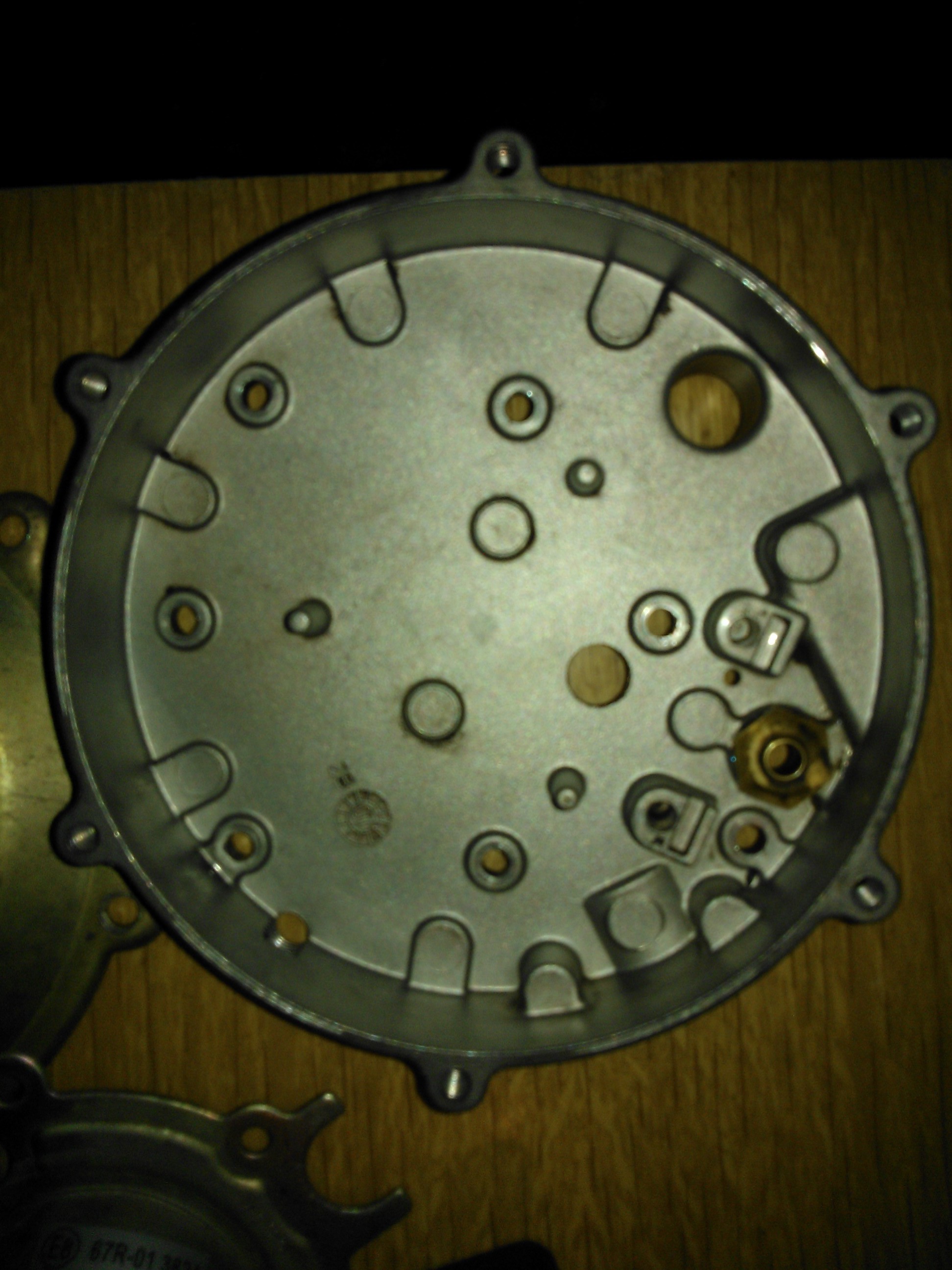

reduktor czyścimy do takiego efektu, czyścimy z każdej strony, aby po złożeniu nie było niechcianych nieszczelności
Teraz składamy w odwrotnej kolejności, uważać na tyną membranę, dokręcamy mocno ale nie za mocno :D
Potem do samochodu, regulacja i cieszymy się zregenerowanym reduktorem LPG ;)

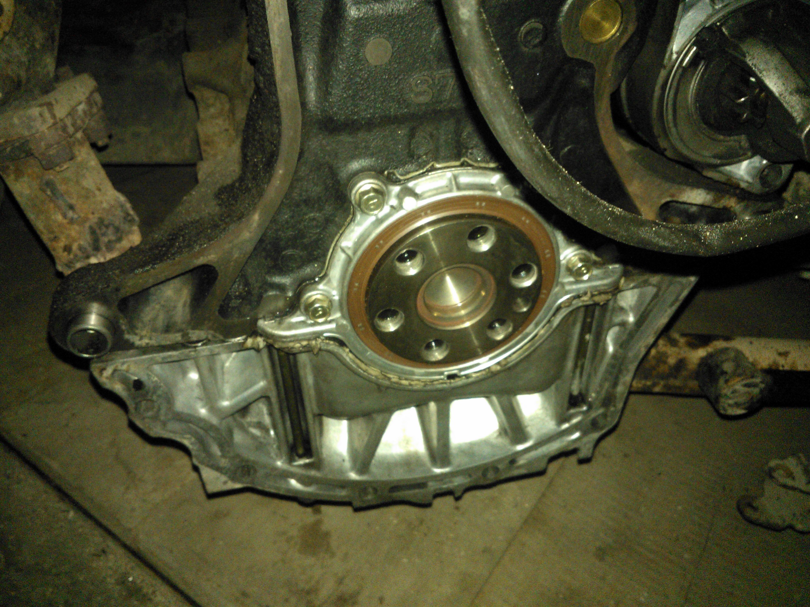

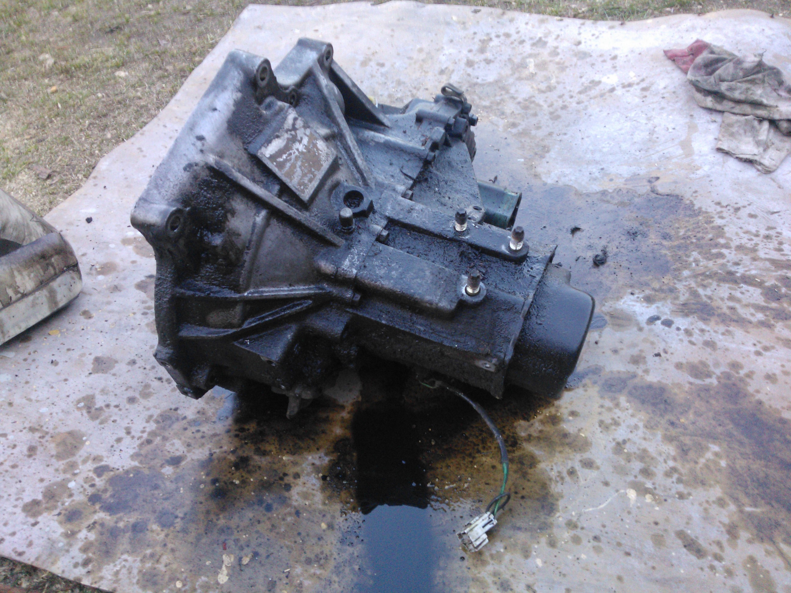

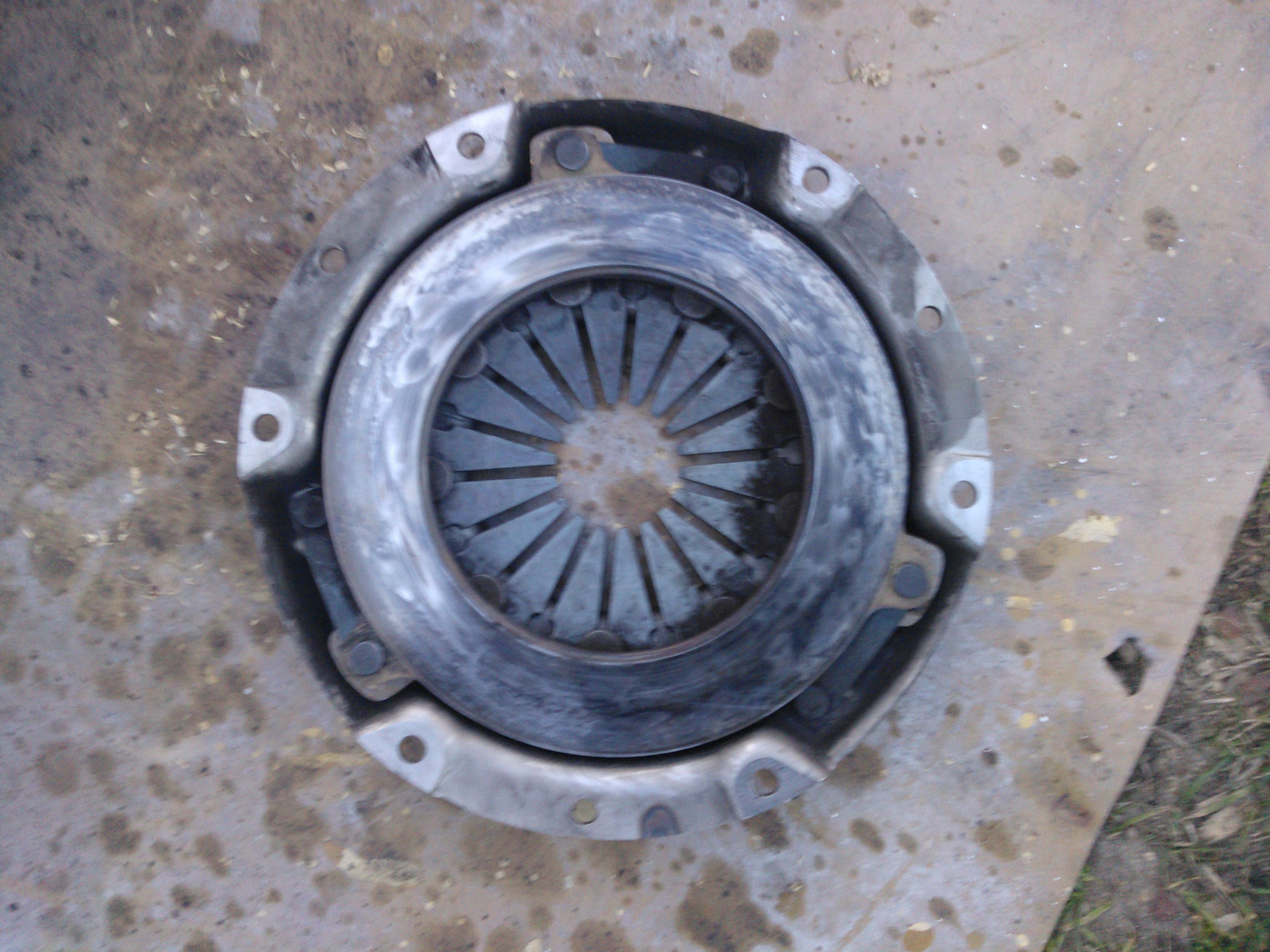

Postprzez chudyy96 » 23 mar 2015, 20:45

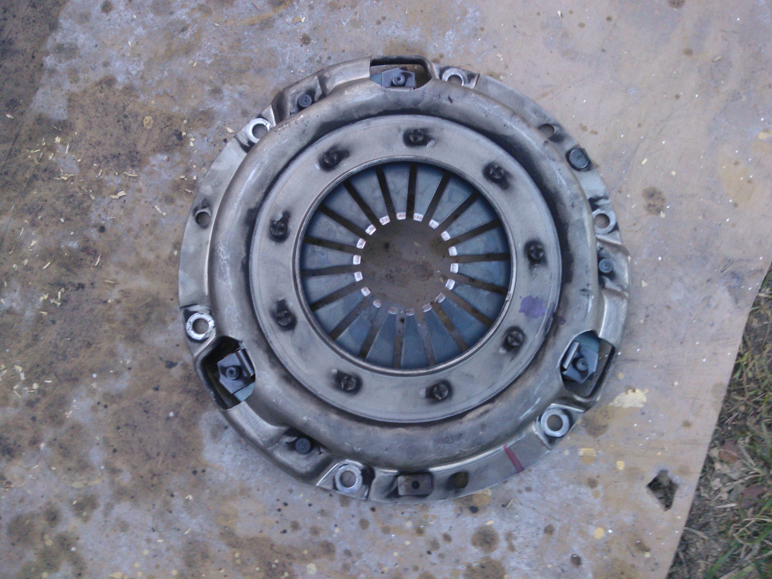

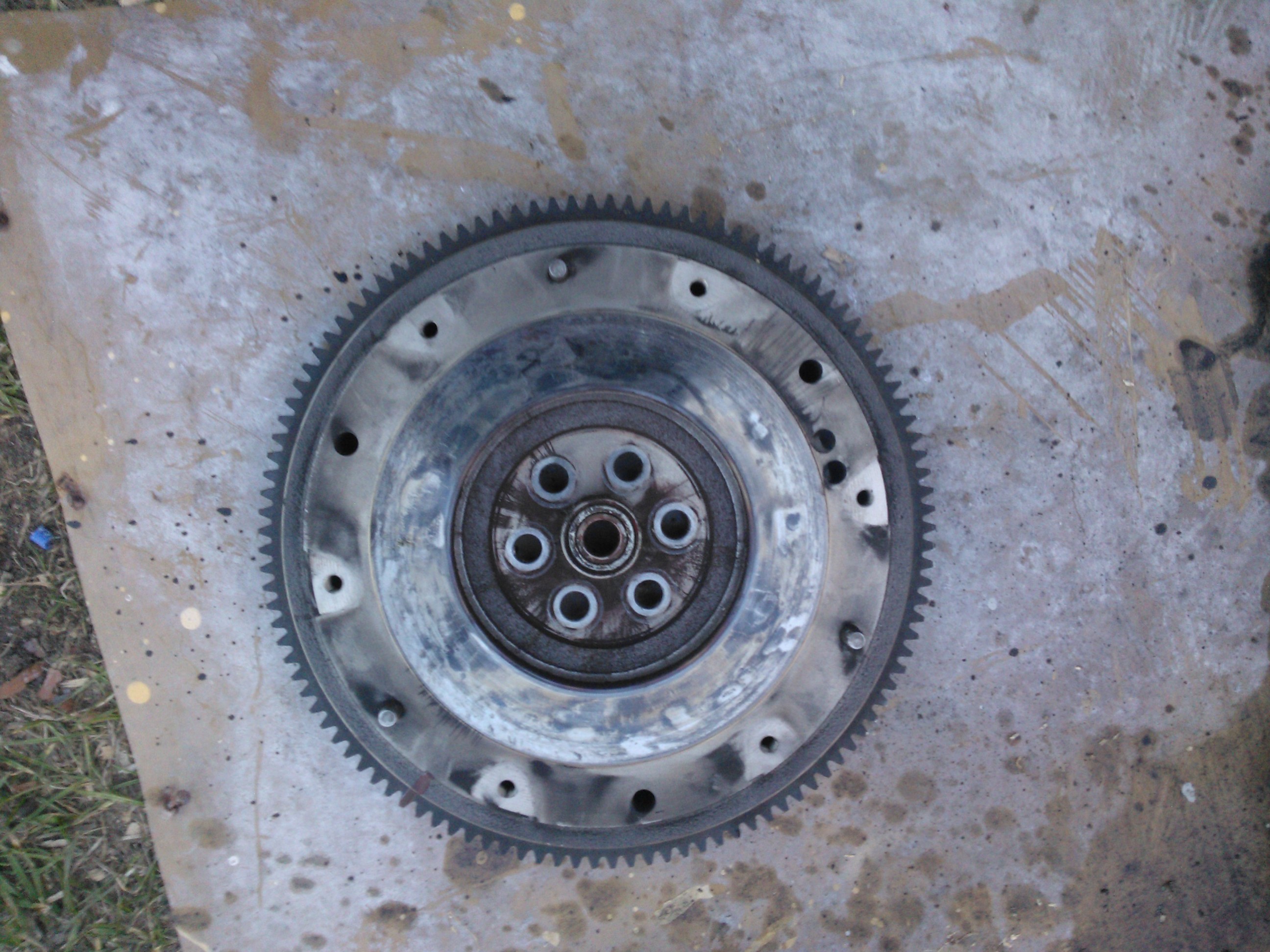

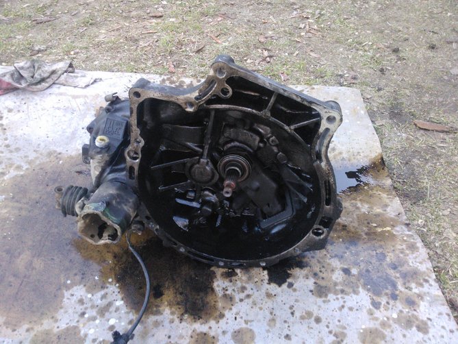

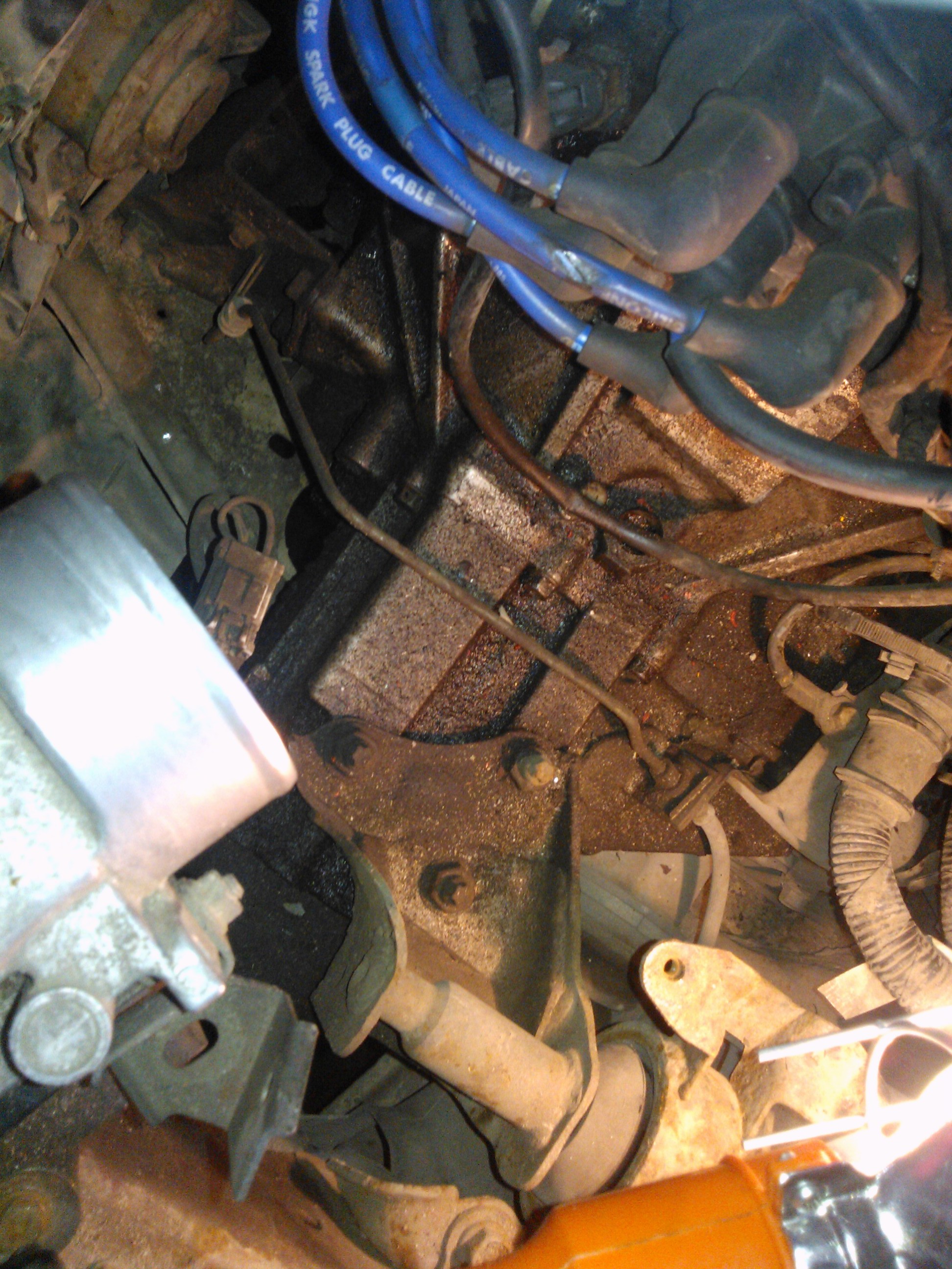

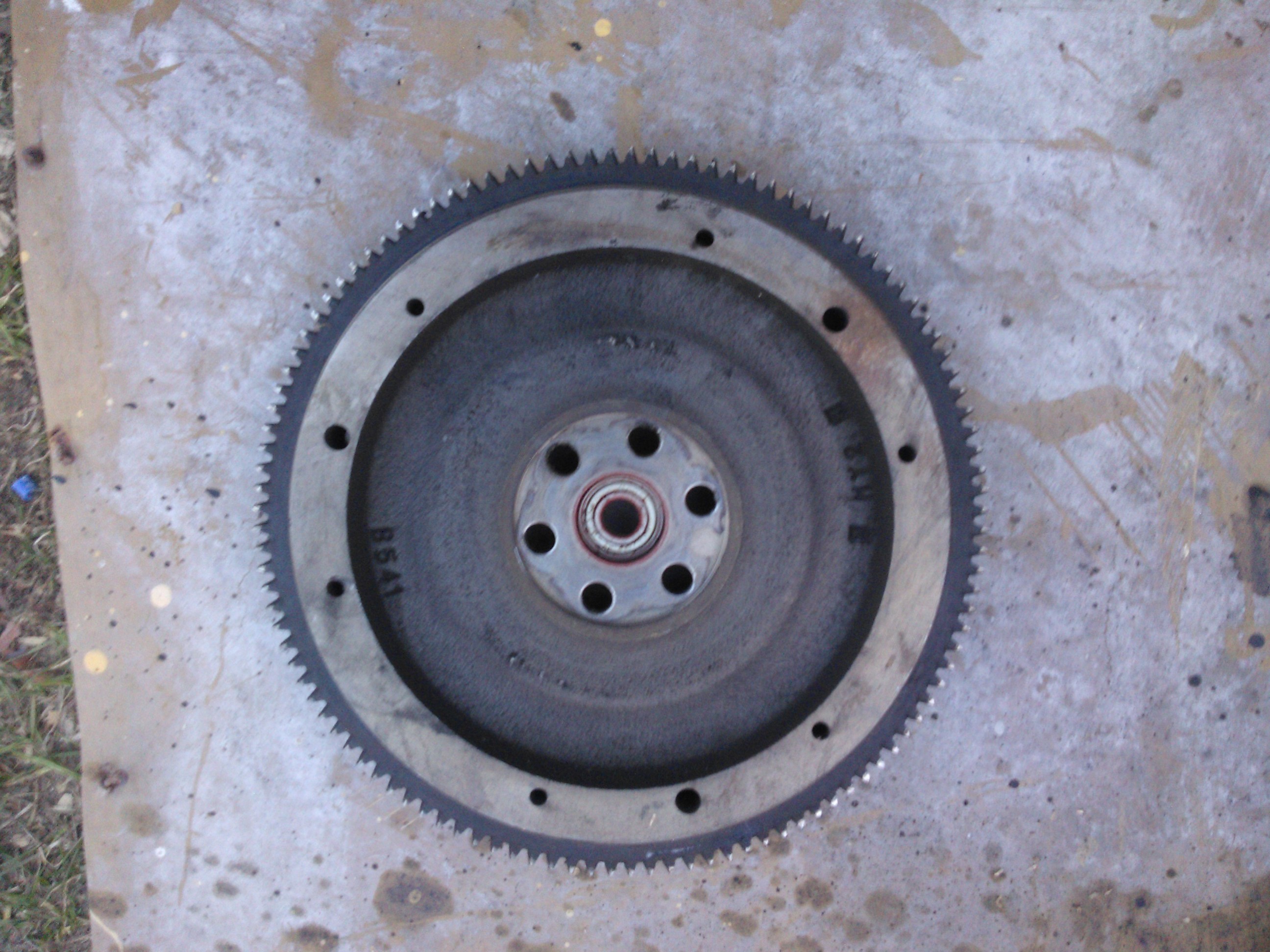

Stare sprzęgło odmówiło posłuszeństwa <płacze> Ale już w tym tygodniu Madzia dostanie nowe <serduszka> zaraz wpadną zdjęcia z rozbiórki ;)
Dopisano 23 mar 2015, 21:58:
A oto i one po ładowaniu przez PC- cud techniki :D
Dopisano 23 mar 2015, 22:01:

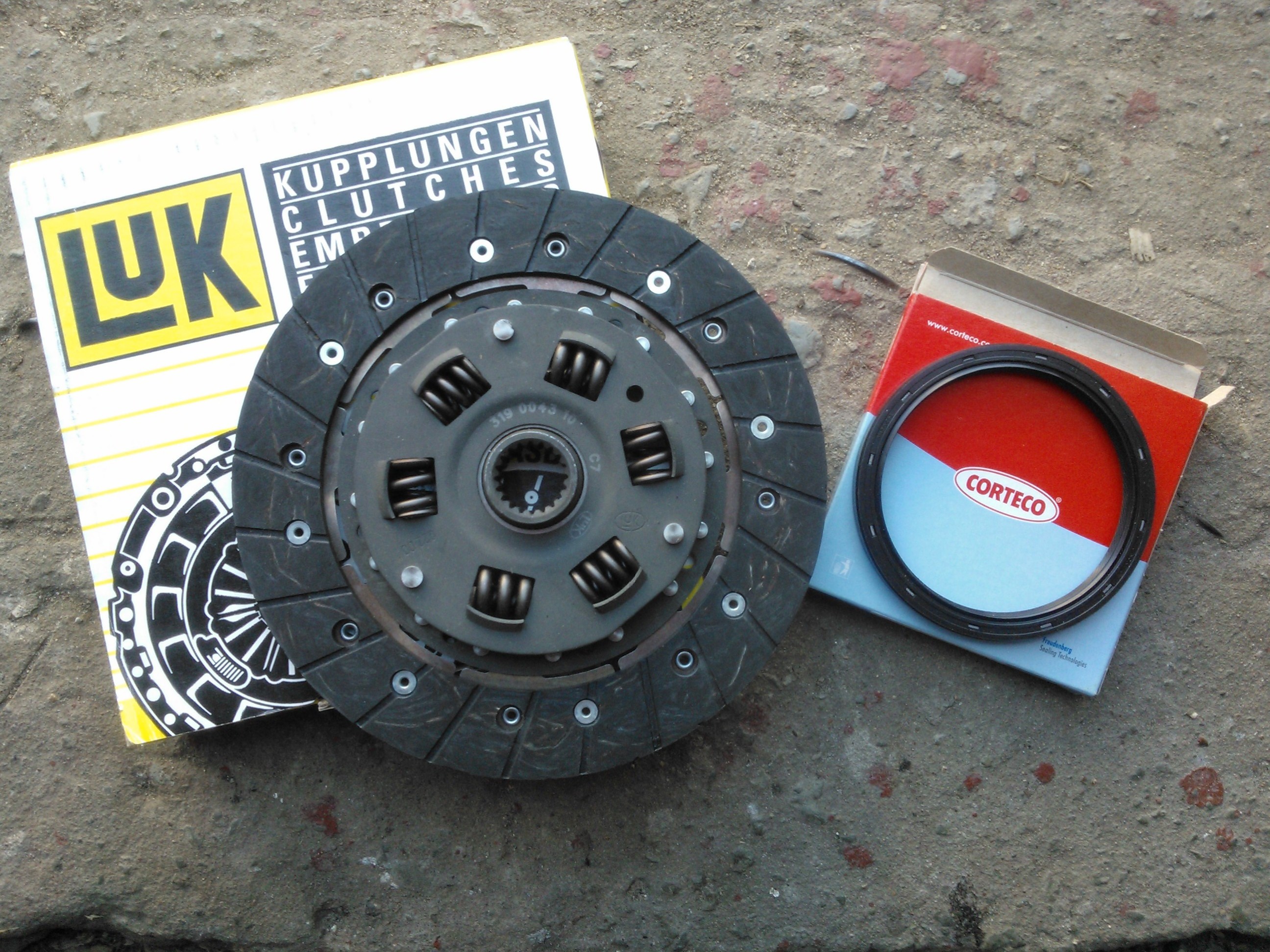

Skrzynia już umyta i wszystkie inne graty też ;) jutro Wpada nowy uszczelniacz wału CORTECO i tarcza LUK'a, docisk i łożysko w dobrym stanie, więc jeszcze polatają.

Postprzez chudyy96 » 24 mar 2015, 21:43
a tutaj nowe graty :)

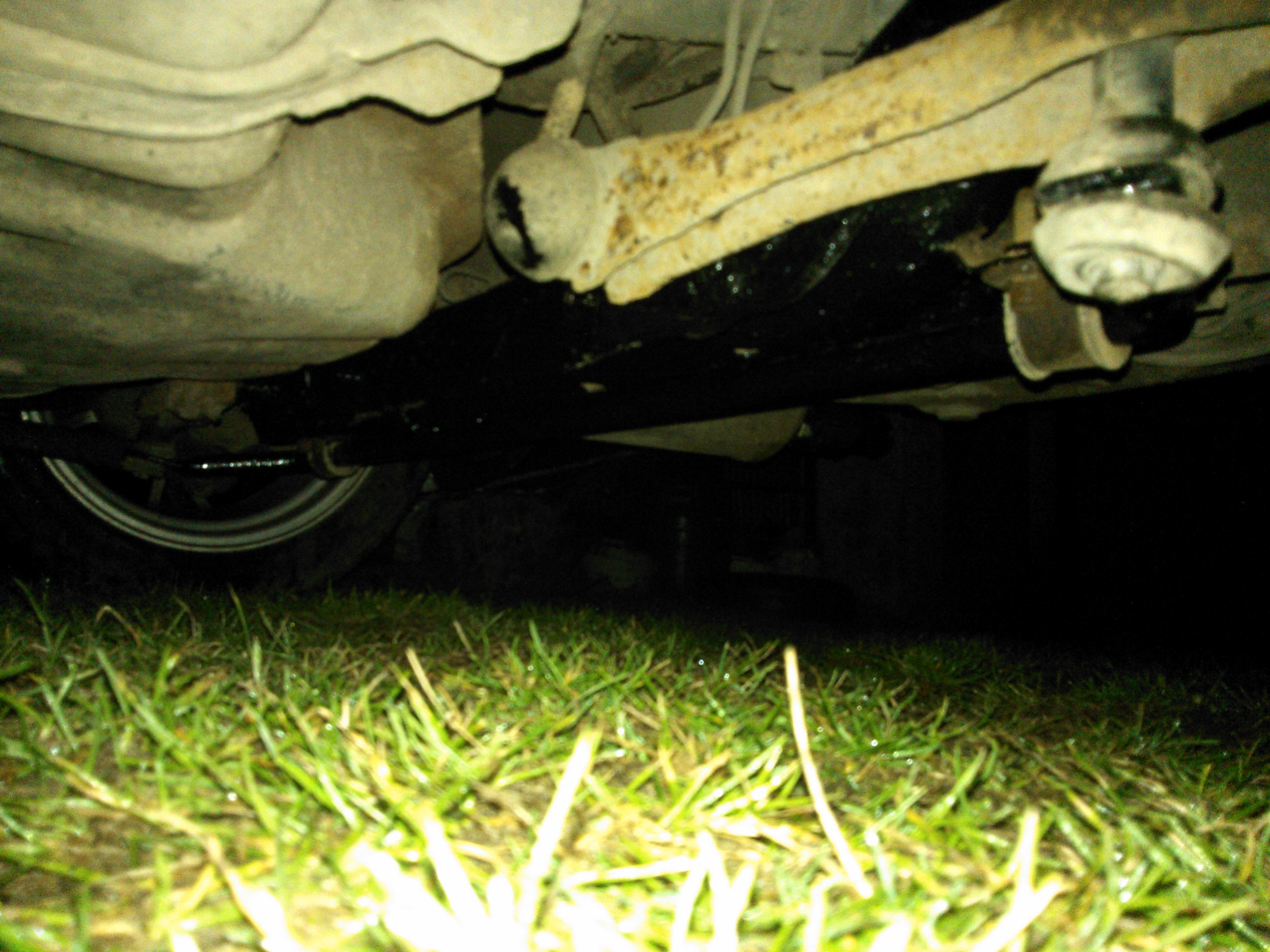

Postprzez chudyy96 » 28 mar 2015, 19:50

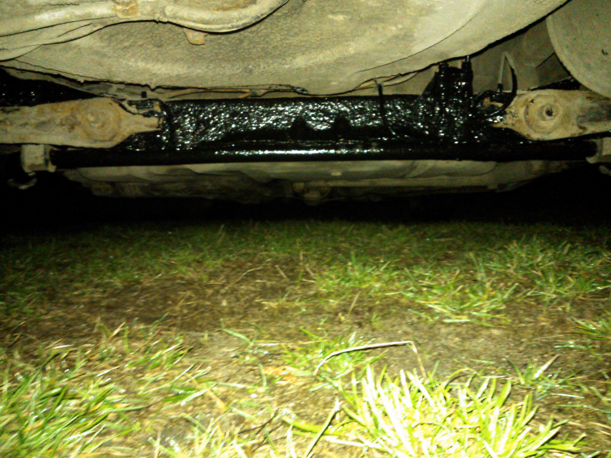

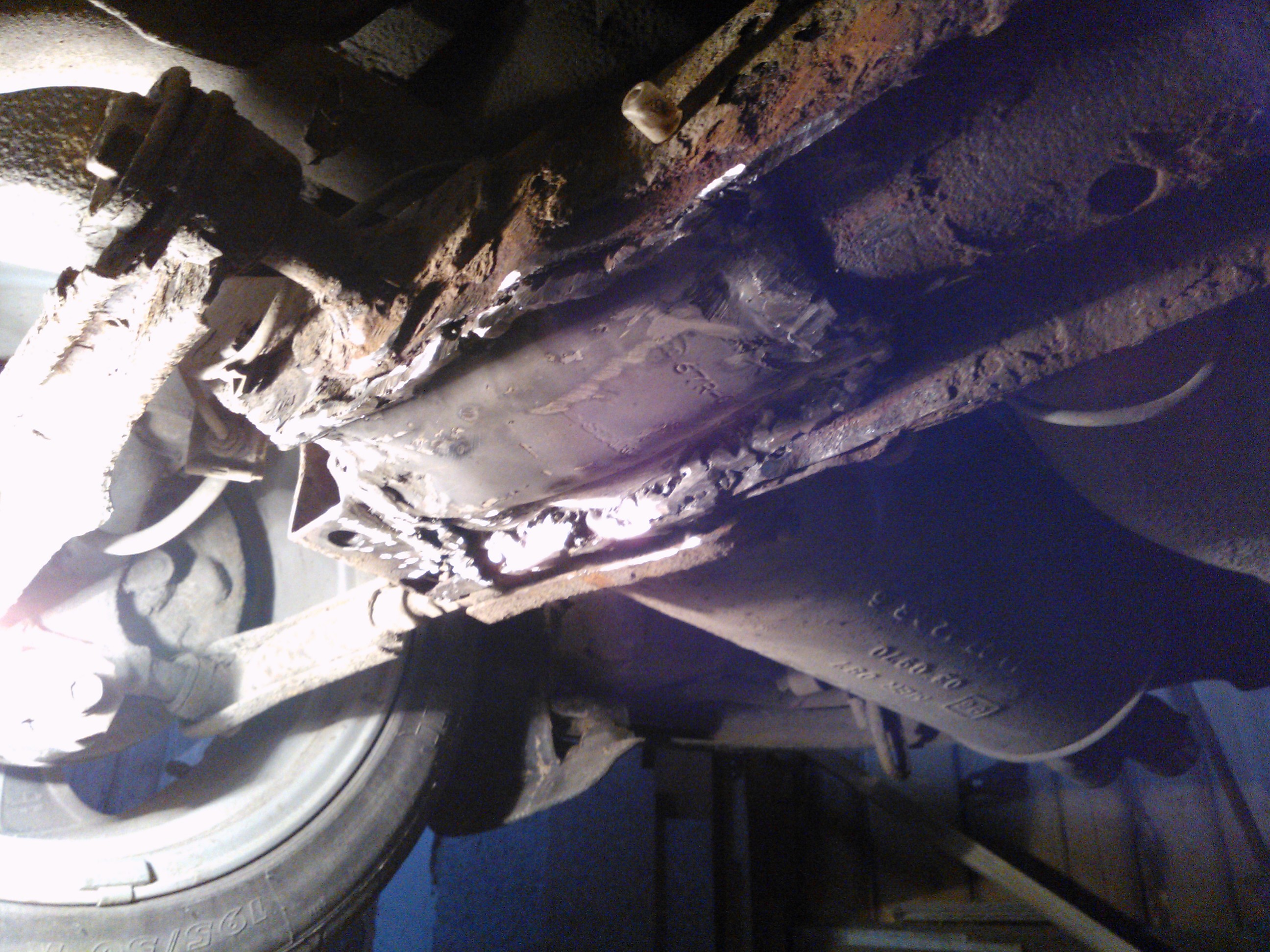

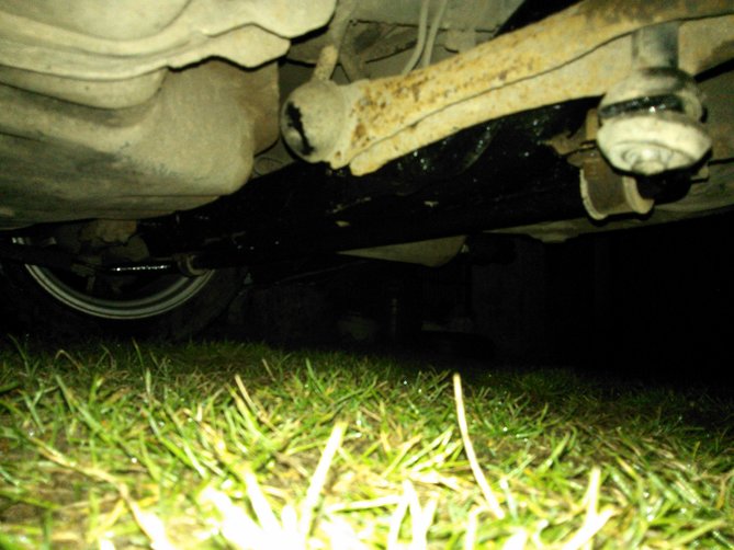

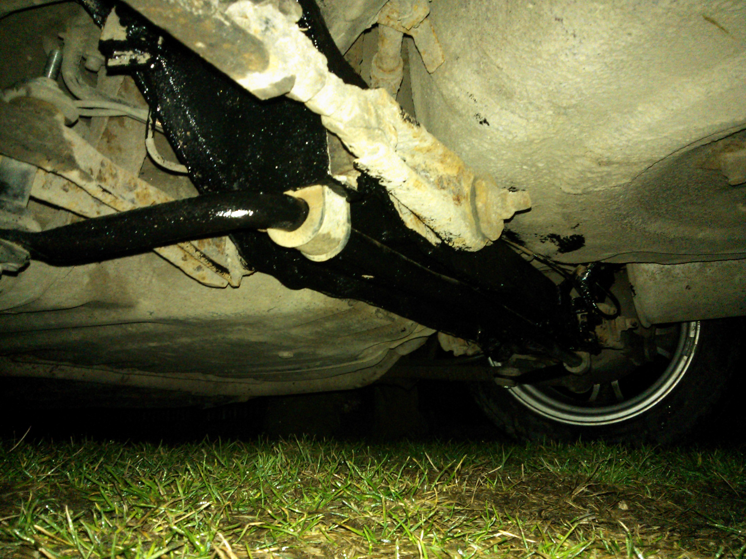

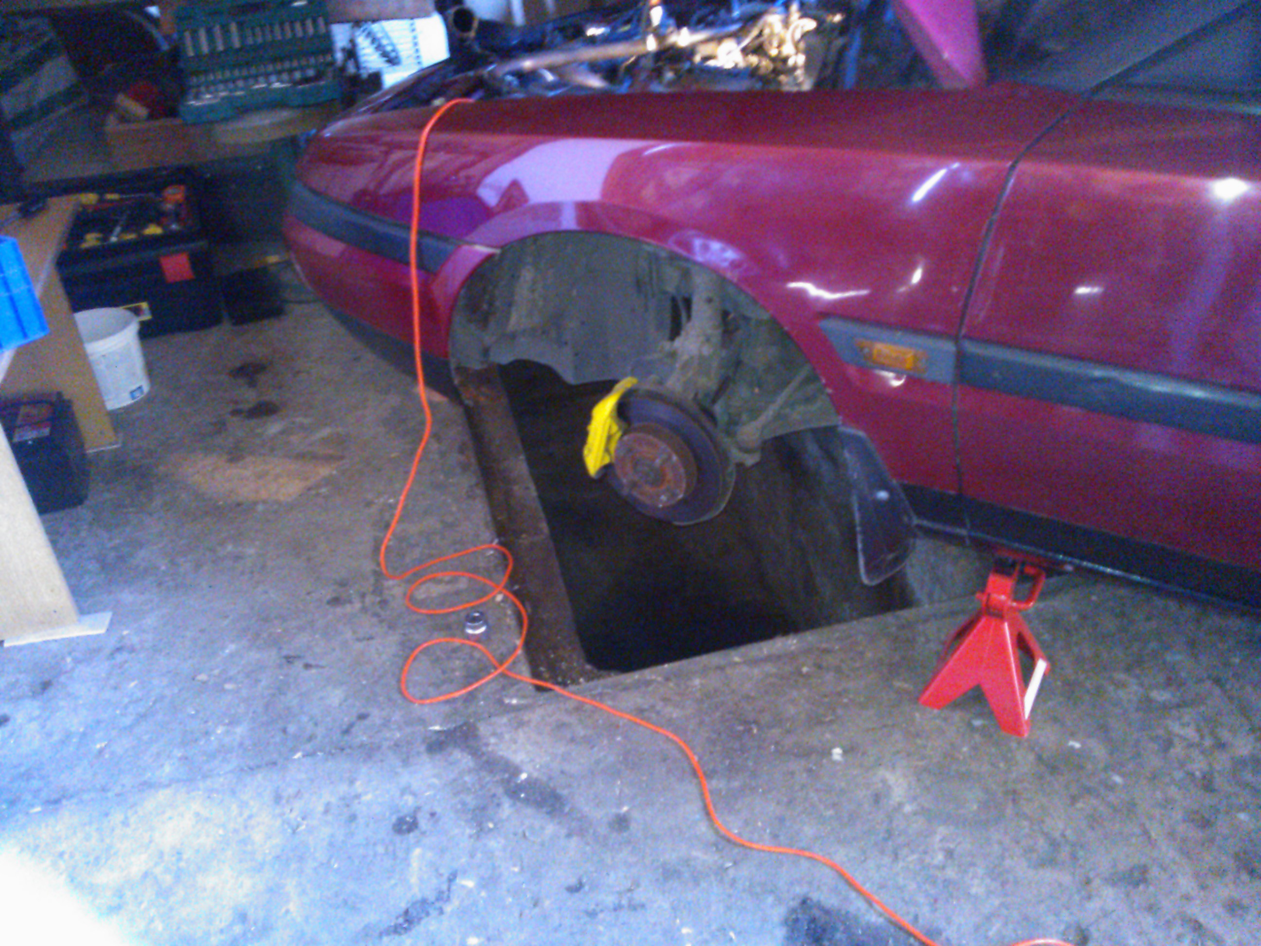

Zależy czy wytrzyma do tego klasyka :D Dzisiaj Madzia przeszła remont tylnej belki, w poniedziałek dostanie nowy sworzeń wahacza ;)
Tak już po spawaniu, zapomniałem zrobić zdjęcia przed bo była duuuuża dziura :D
Tutaj już na gotowo, umalowane i poskładane

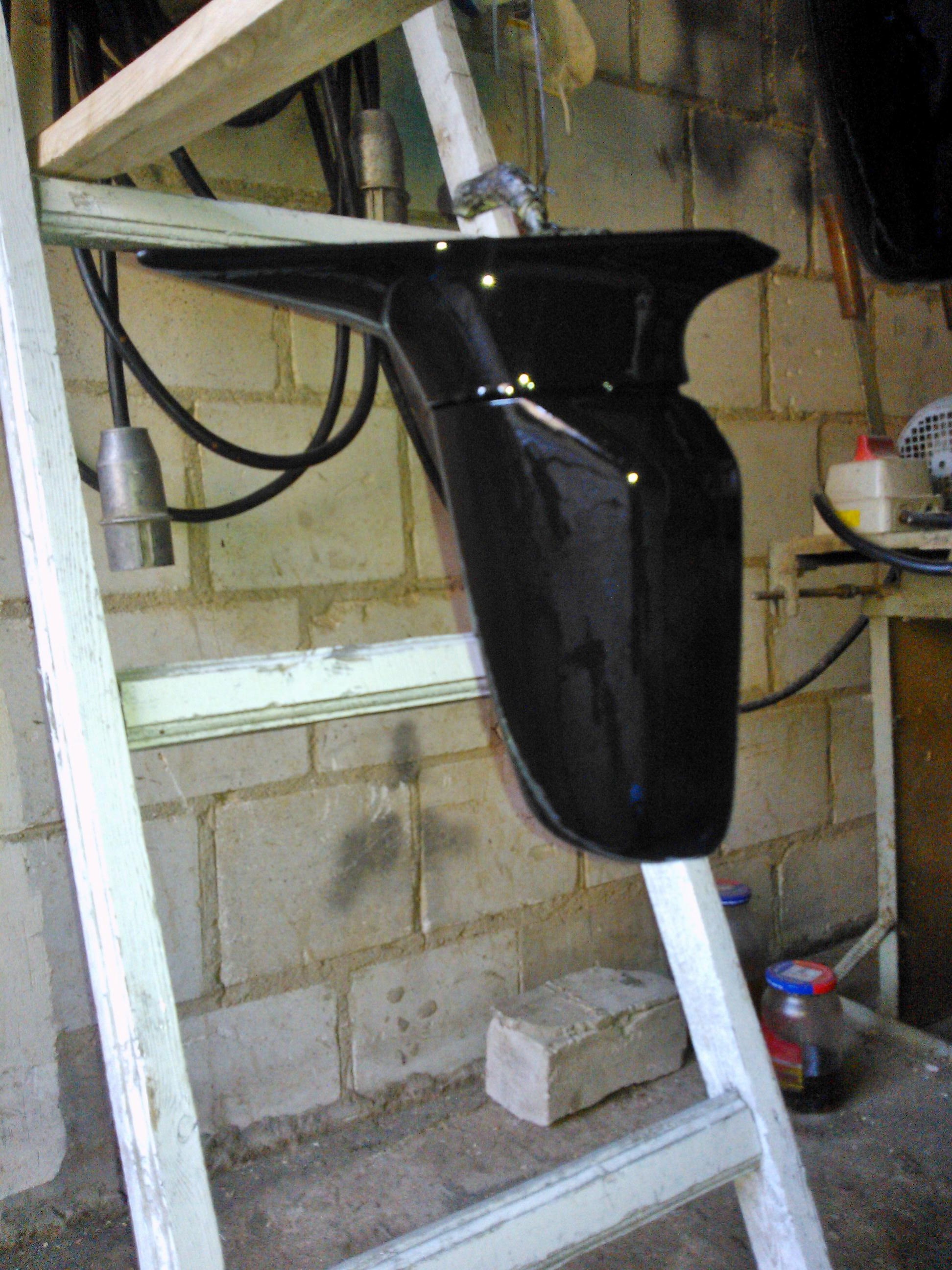

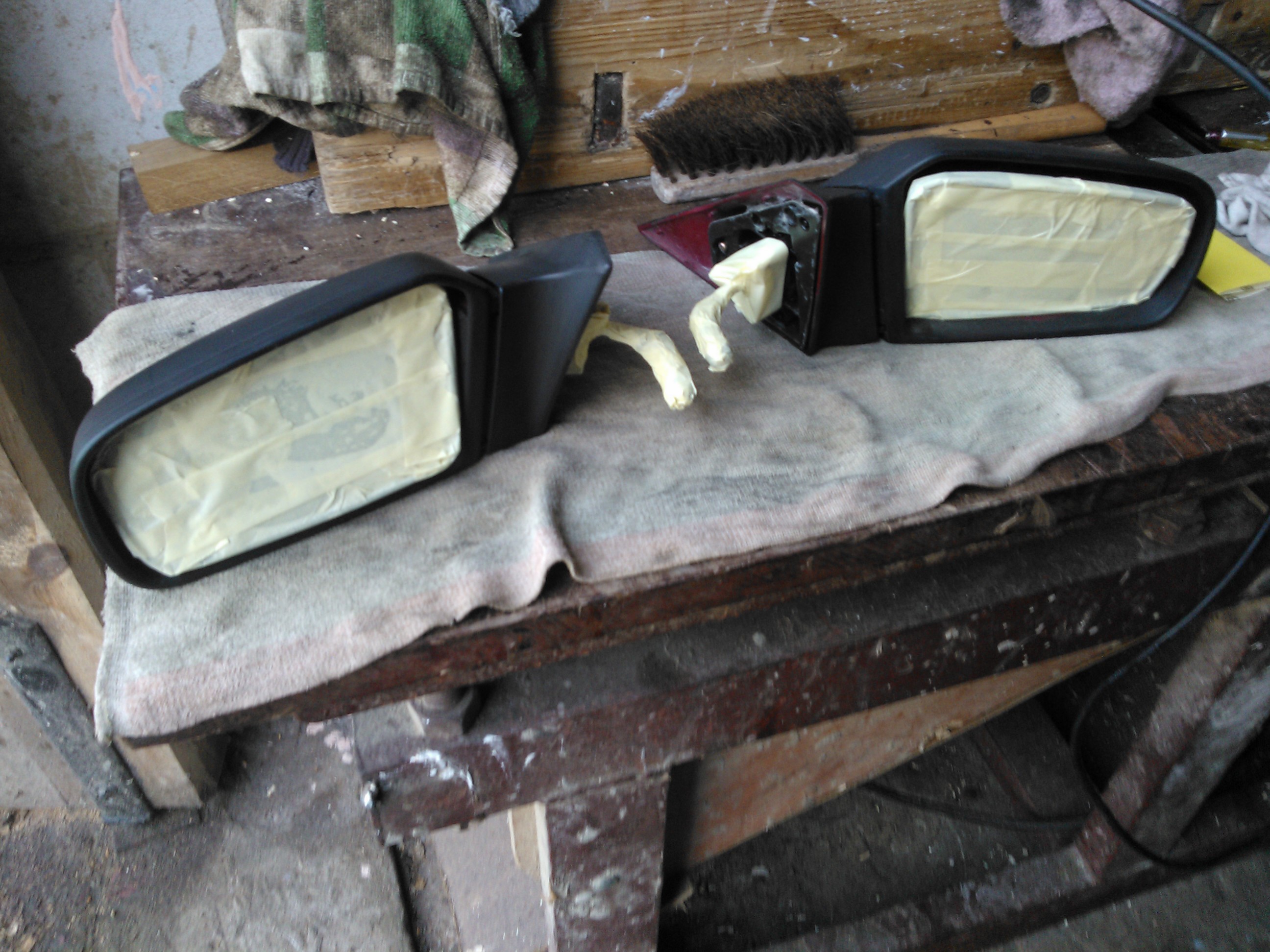

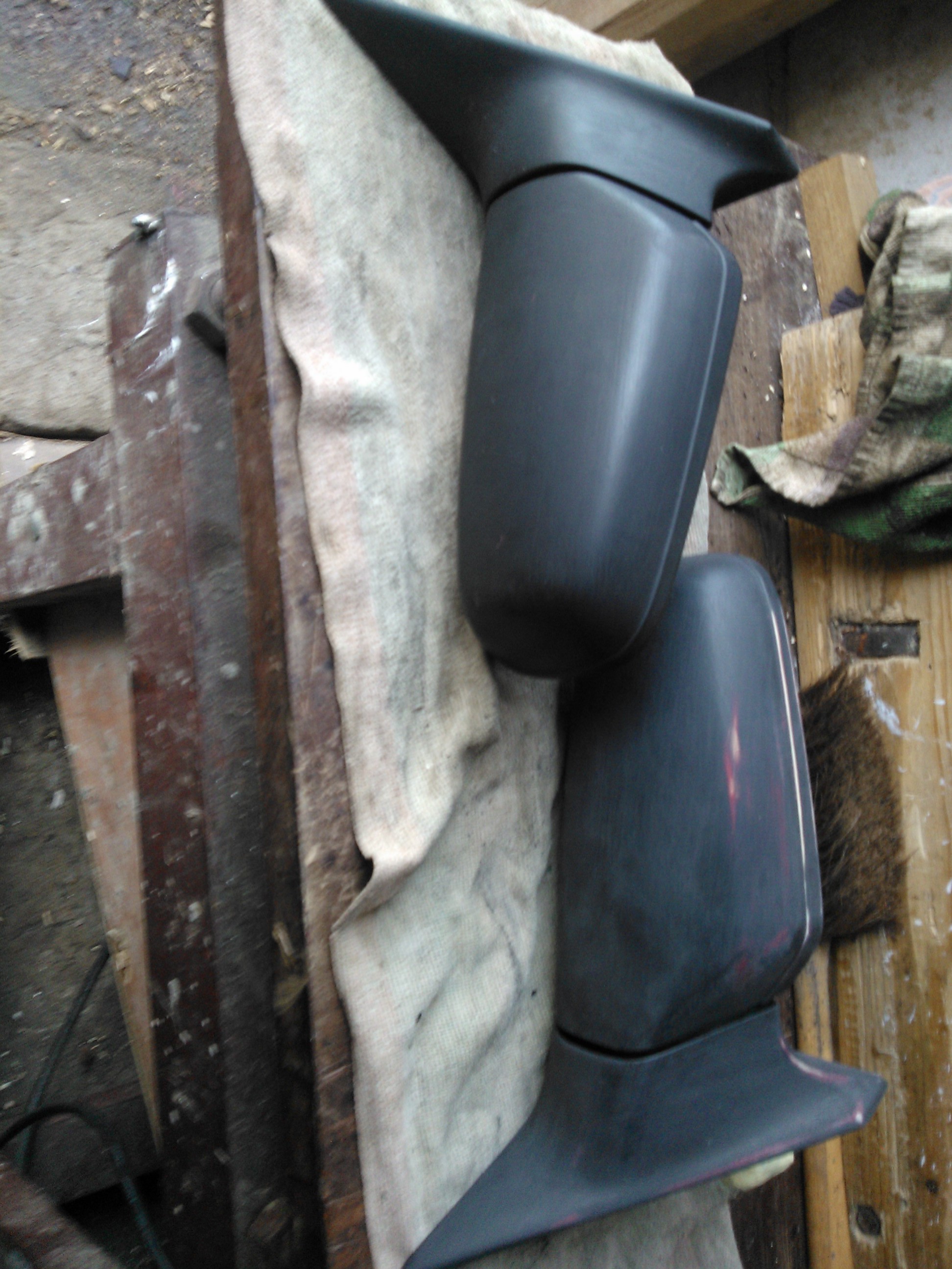

Postprzez chudyy96 » 1 kwi 2015, 20:55

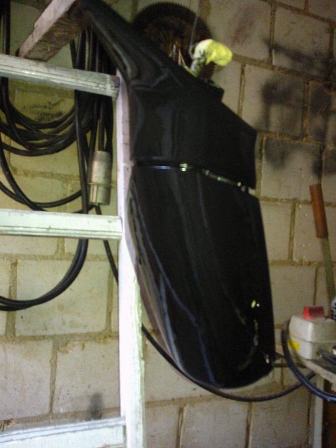

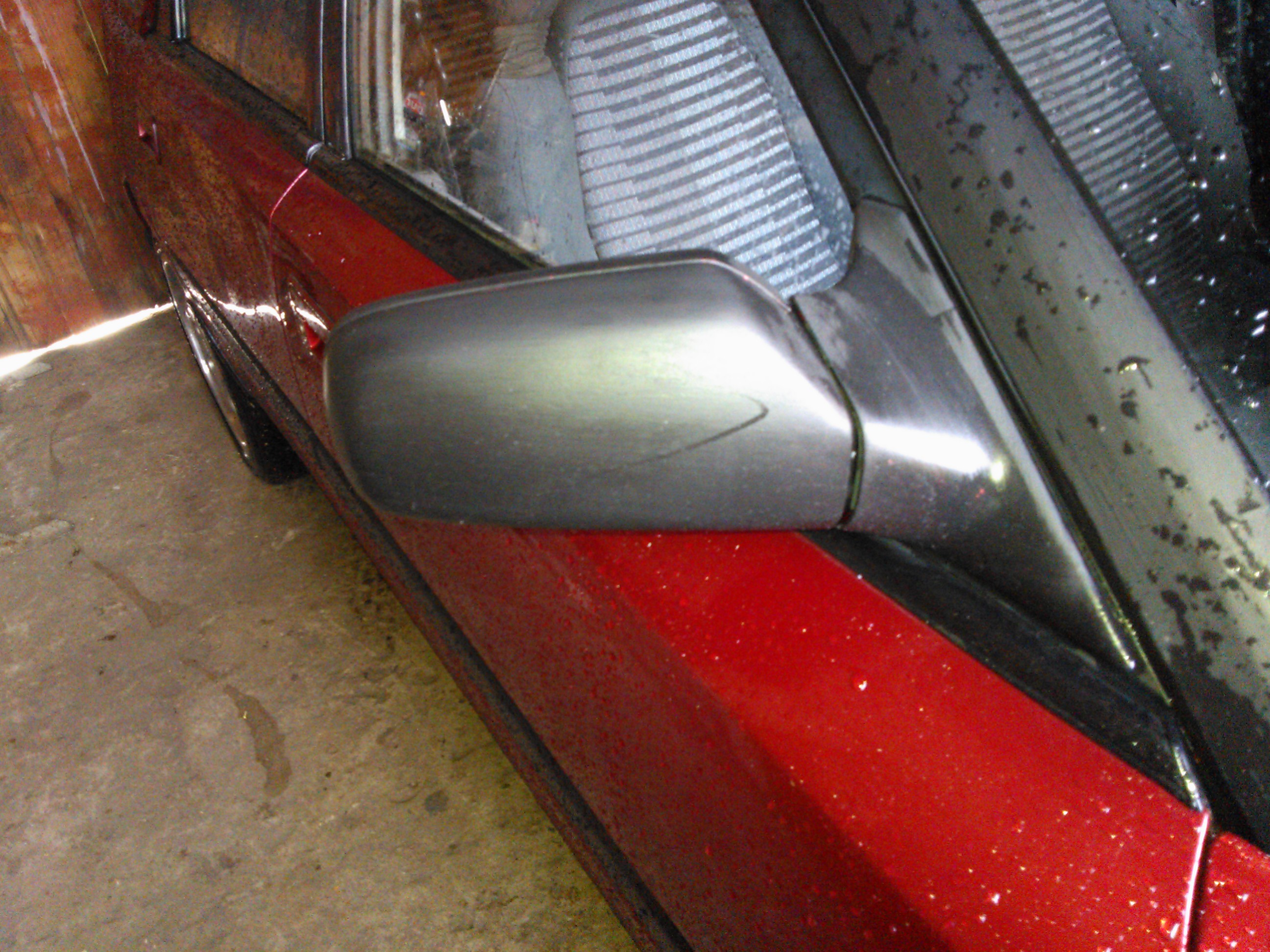

Dzisiaj przyszedł czas na lakierowanie lusterek, ponieważ podklad jakim były pociągnięte zaczął odpryskiwać. Kilka fotek z tej operacji, kolejne wrzucę po osiągnięciu efektu końcowego ;)
Od: 18 lip 2014, 07:50
Posty: 45
Skąd: Skaryszew / Radom
Auto: Mazda 323f BG 1,6 16V 1993r
Postprzez chudyy96 » 4 kwi 2015, 10:41
No lusterka założone wczoraj, do tego wpadł przekaźnik podnoszenia lamp ;)

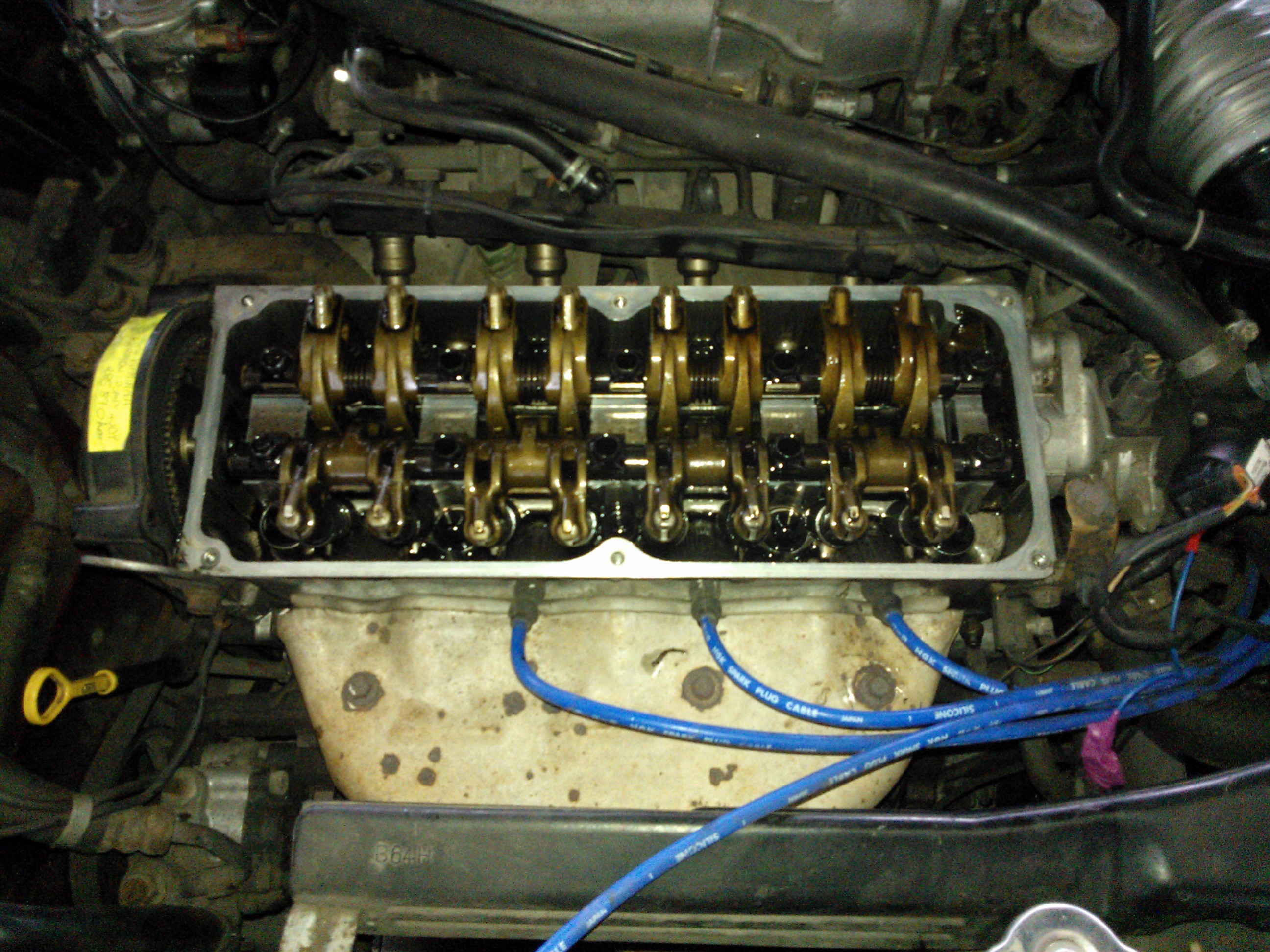

ostatnio wpadła nowa uszczelka pokrywy zaworów i metalowa klapka wlewu paliwa. :D

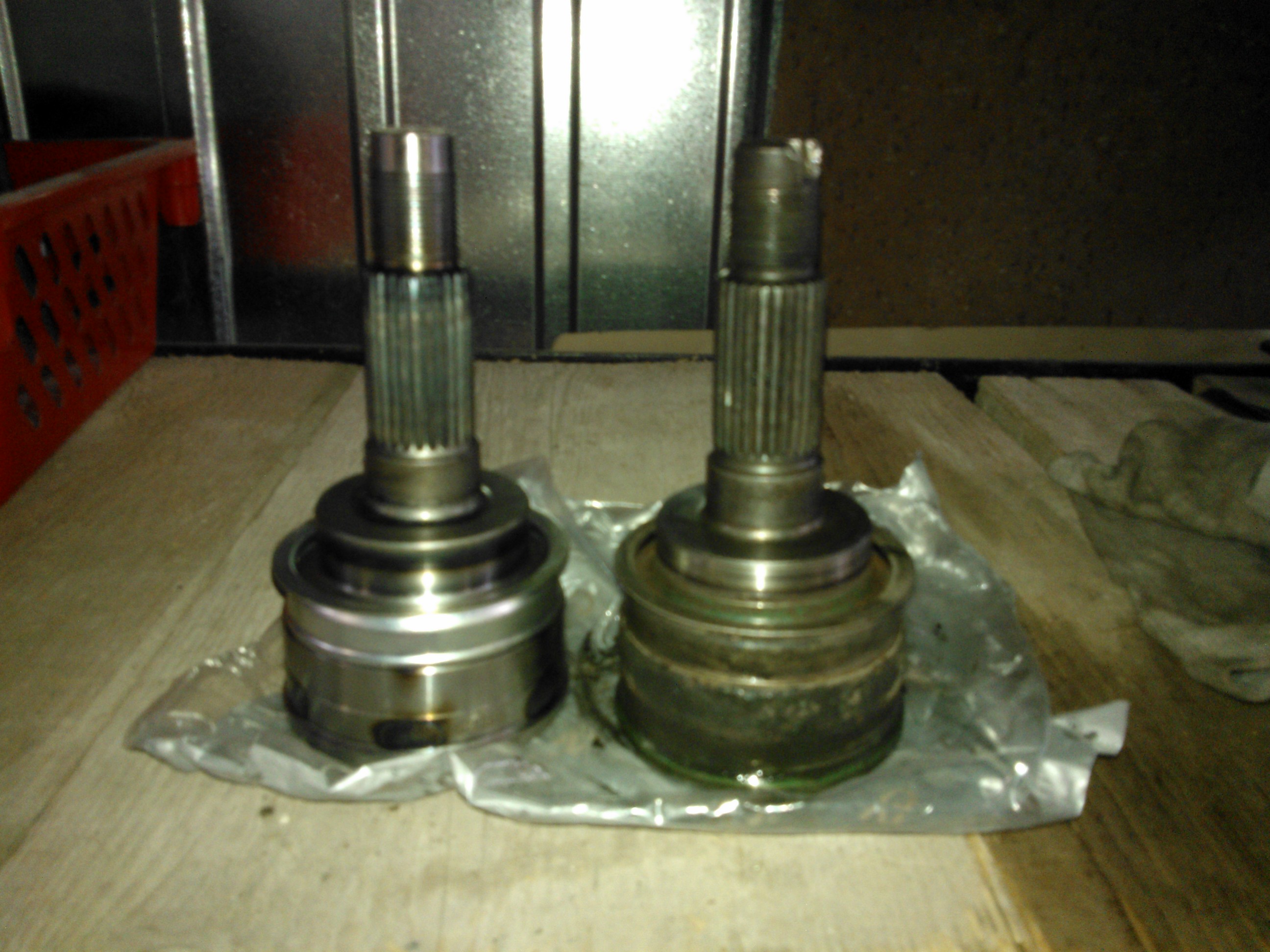

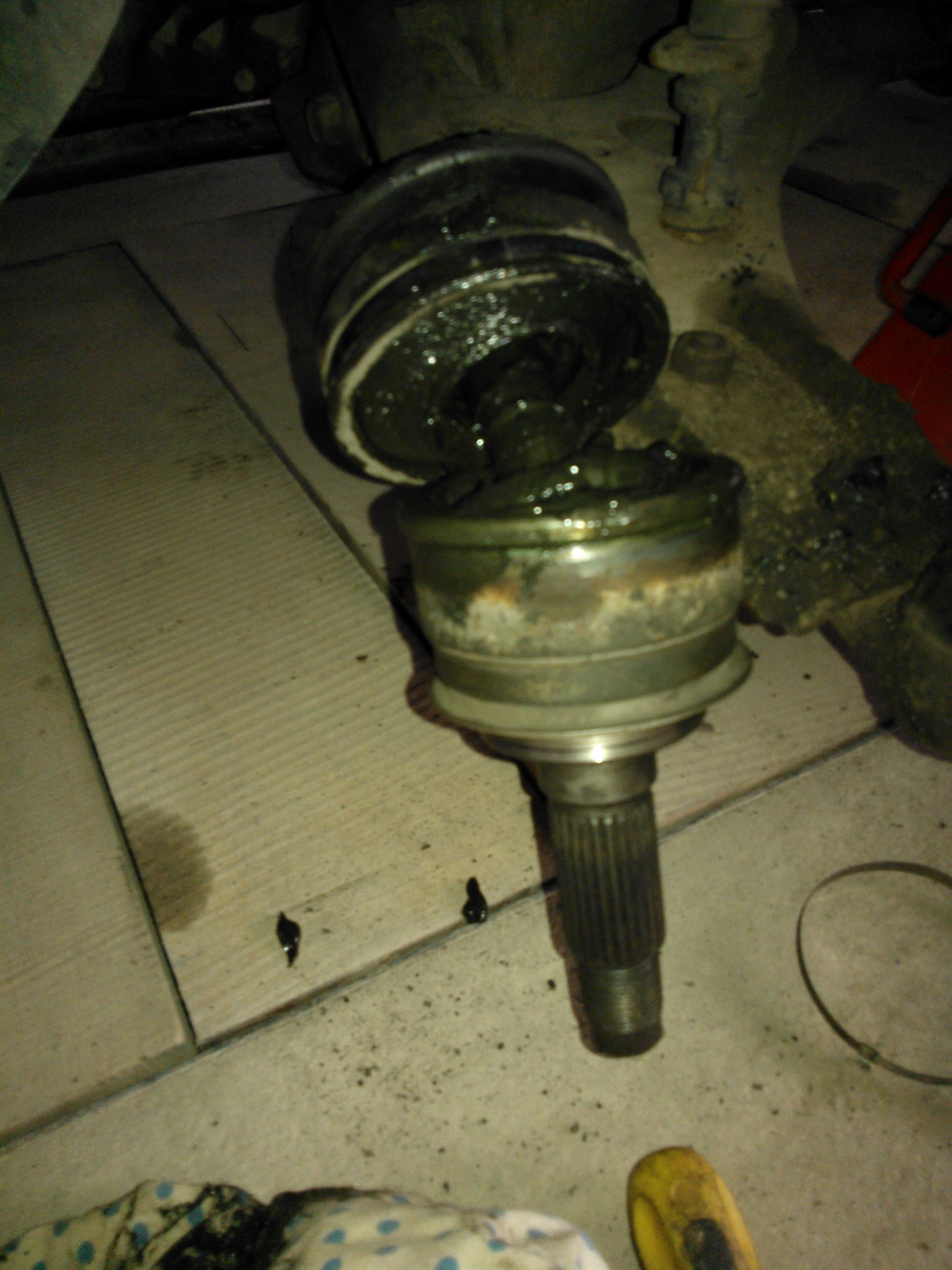

Postprzez chudyy96 » 11 lip 2015, 12:37

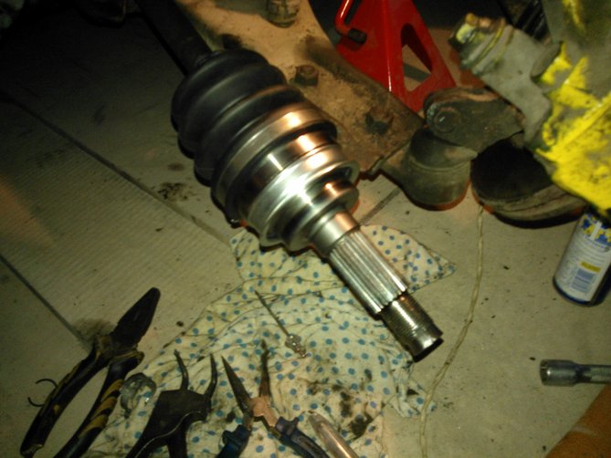

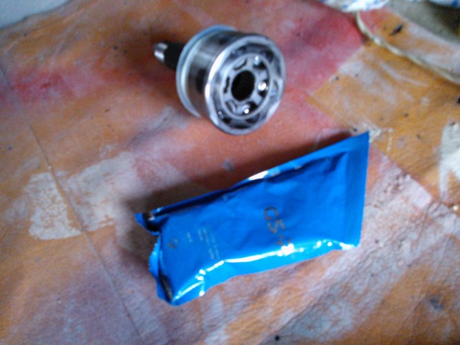

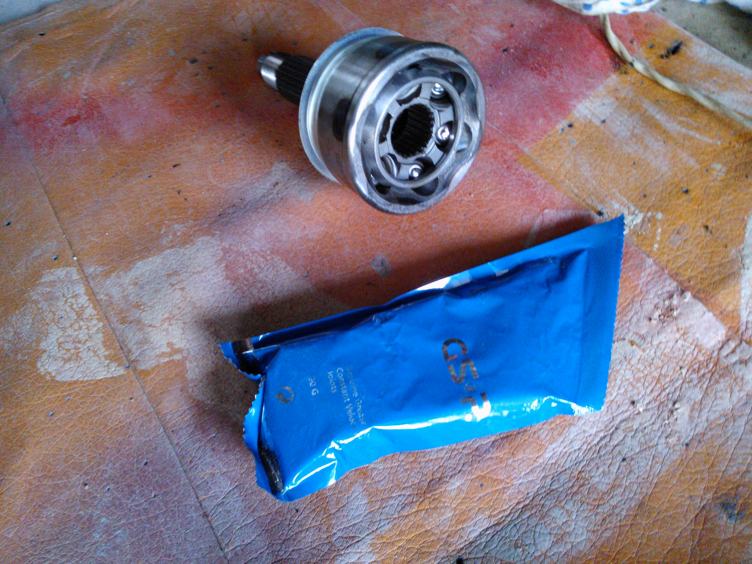

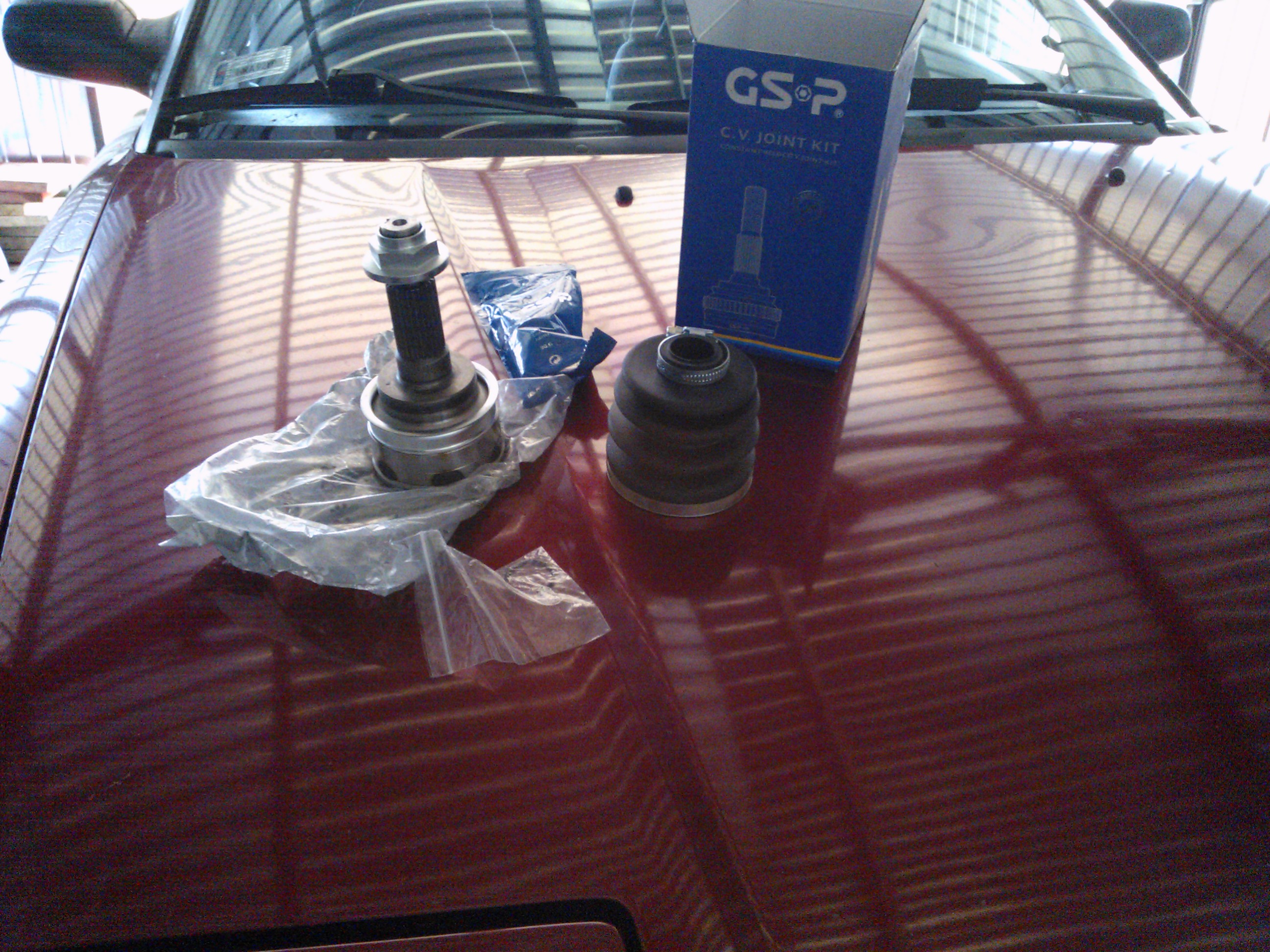

:D ostatnio siadł silnik <płacze> ale jest już zamontowany drugi w lepszym stanie <serduszka> dzisiaj mazdza dostała nowe przeguby <ok>

Postprzez Misik » 11 lip 2015, 16:28
Co się stało z silnikiem, że wsadziłeś drugi?
Od: 13 sty 2013, 14:55
Posty: 462 (0/3)
Auto: Była 323F BG B6 93'
Jest 323F BA Z5 98' Limited Edition
Postprzez aBartez » 11 lip 2015, 19:45
zatarty silnik nowe przeguby , nie trzeba zgadywać co się stało :-D!!
Od: 25 paź 2013, 20:21
Posty: 315 (0/2)
Auto: Mazda 323f Bg 1992r.
1.6 , 16v , 65kW,
BSD Racing Dune Racer 4x4 :)!
Postprzez chudyy96 » 13 lip 2015, 11:27
obruciło panewkę, nie zatarł sie :P przegub jak widać manszeta rozdarta, troche piachu i strzelał. Jak palone to zgłową :D
