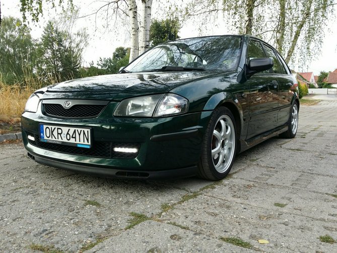

Dokładnie z laguny ;)

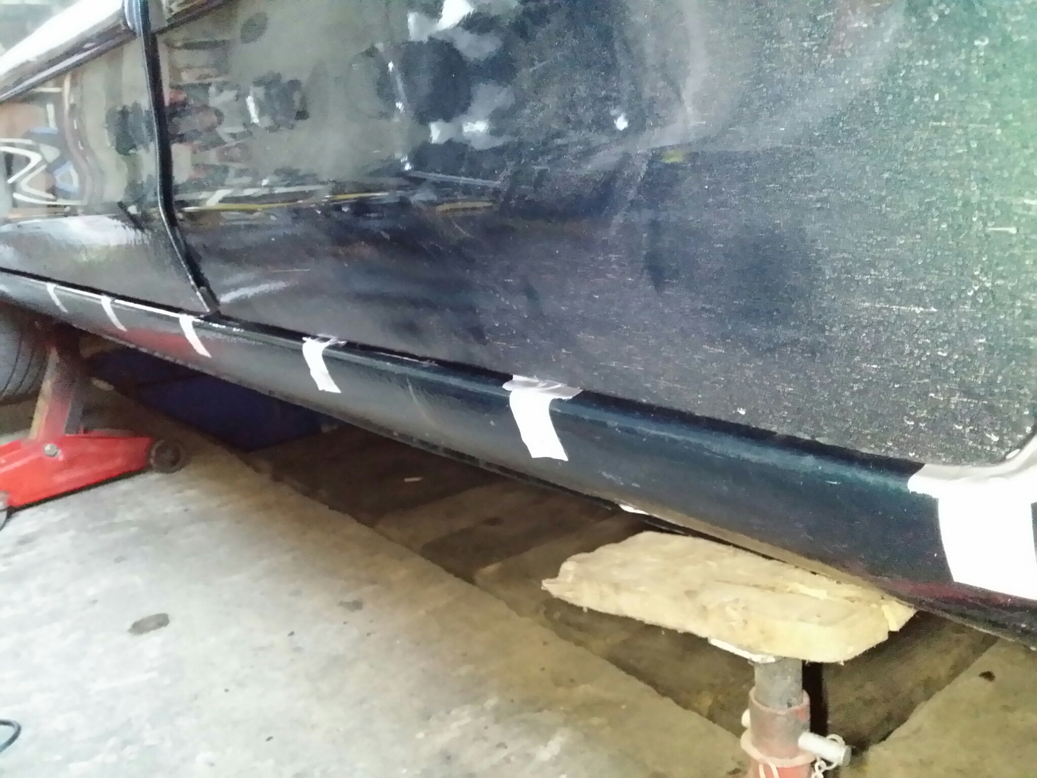

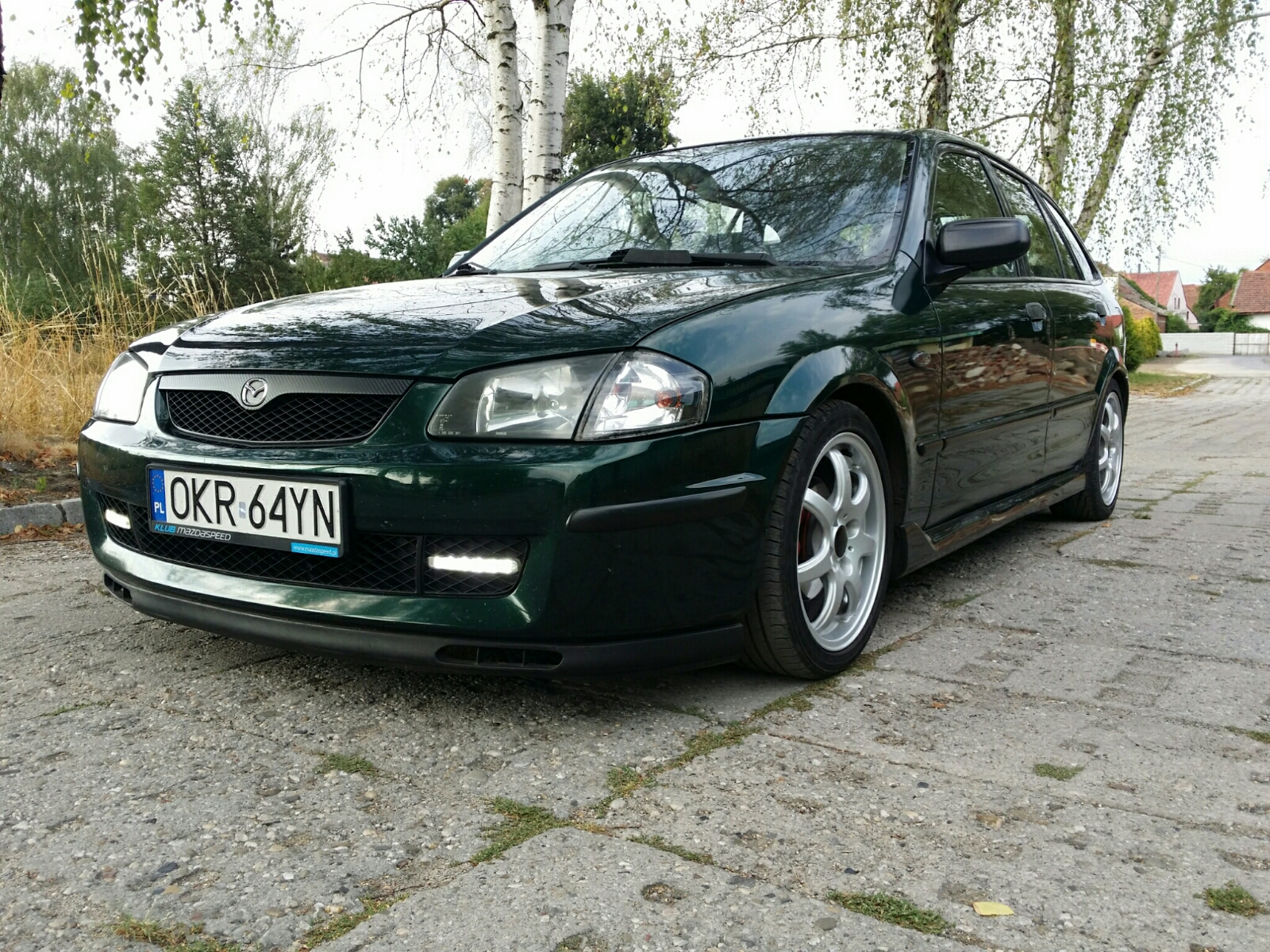

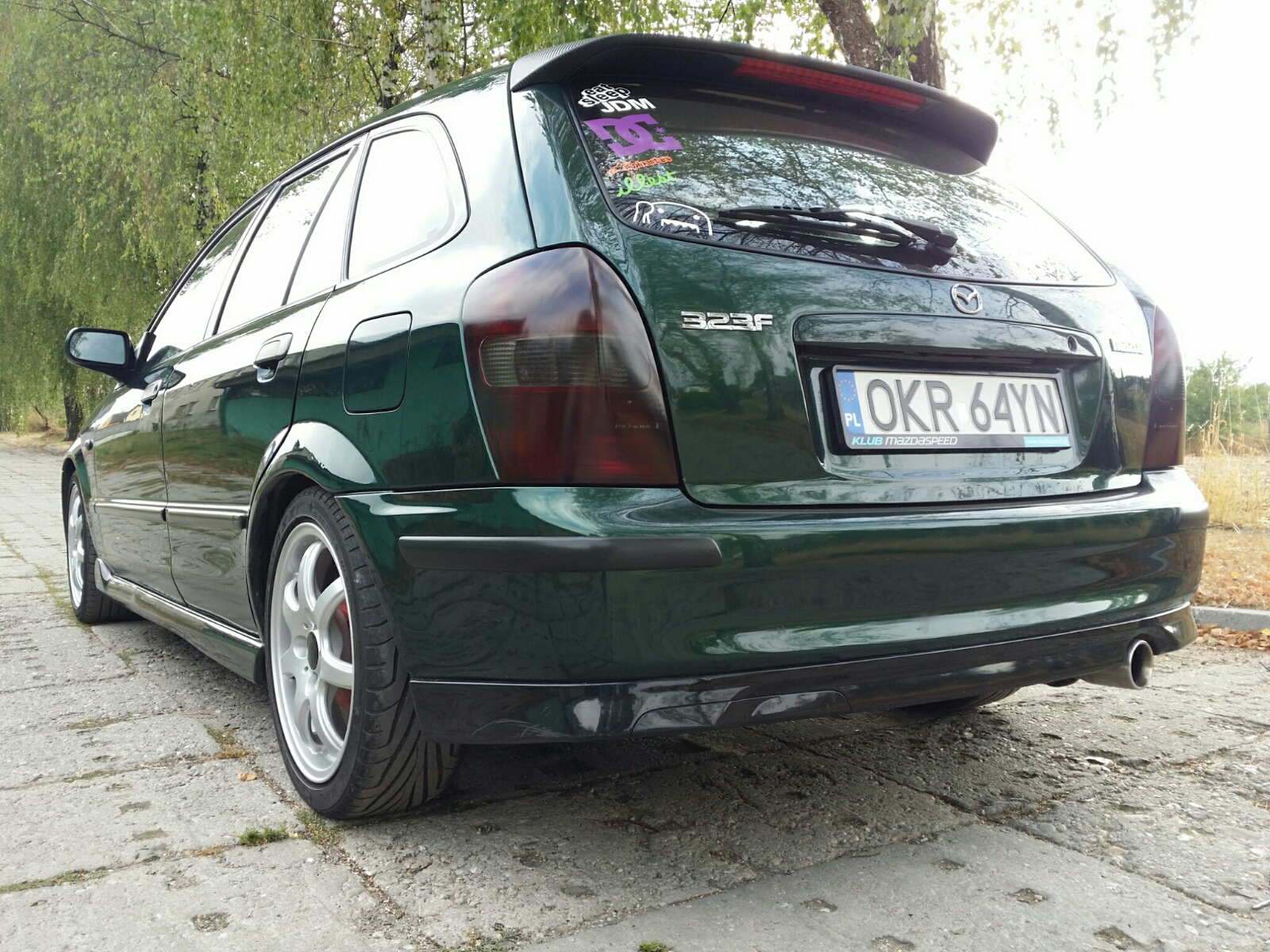

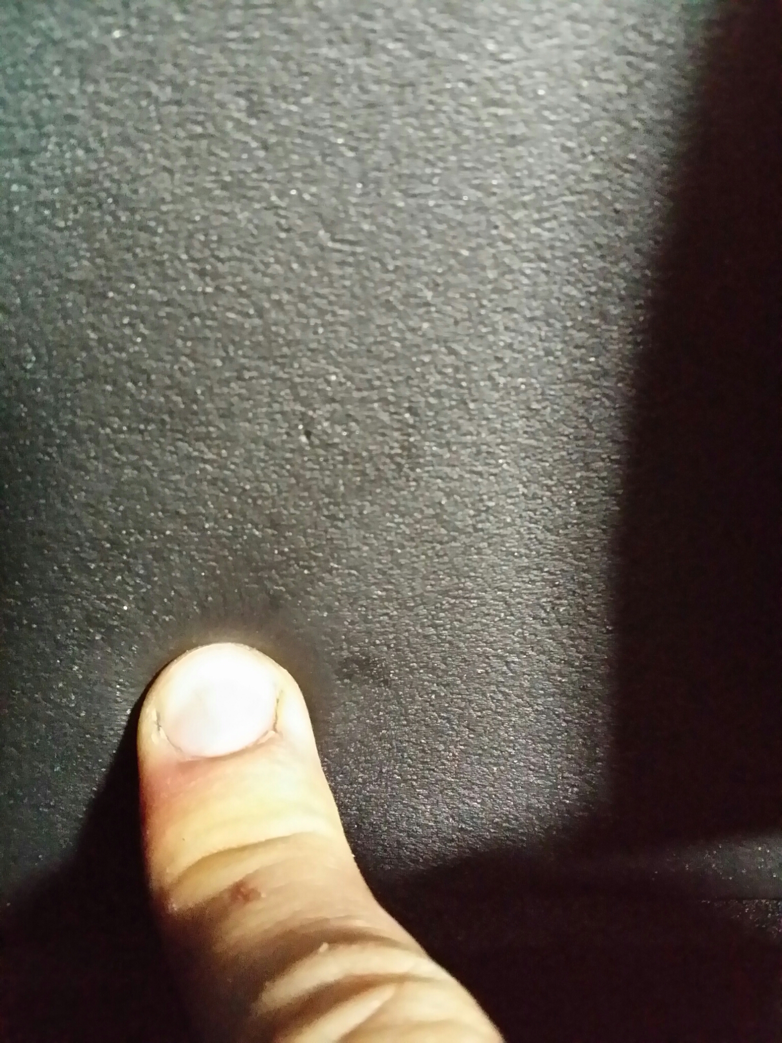

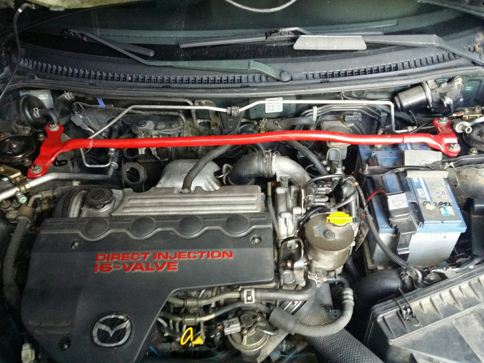

A wosk widoczny na 2 zdjęciu z prawej strony ;) Sonax koloryzujący, dostępny w wielu supermarketach ;)
tylko od razu podzielę się uwagami, bo jeśli chodzi o lakier, to faktycznie błyszczy się po nim jak nowy, ale przez to, że jest koloryzujący farbuje wszystko dookoła :P czyli w moim przypadku klamki, listwy, uszczelki są po woskowaniu zielone :P i trochę trzeba się namęczyć żeby zeszło...

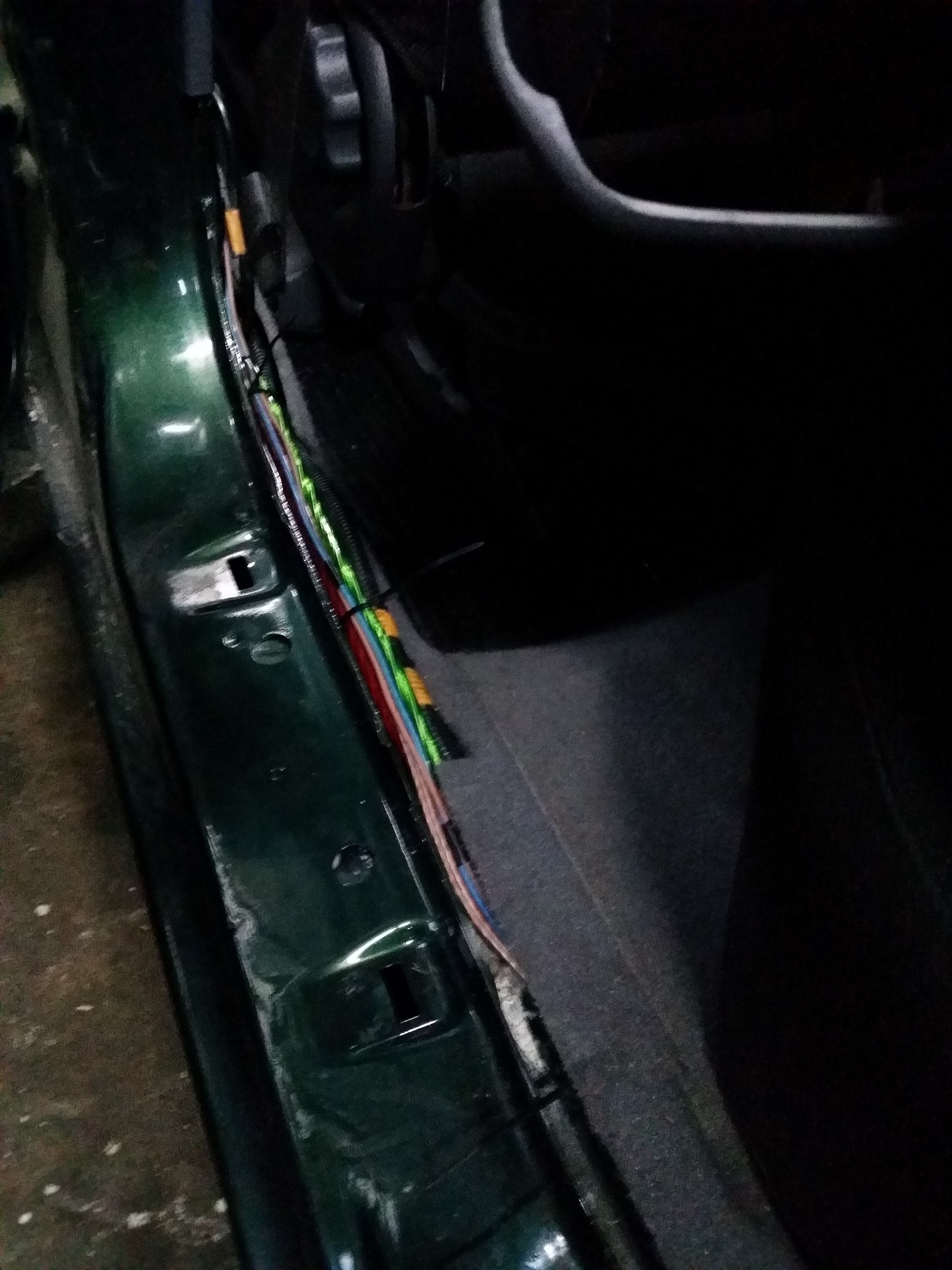

A i zapomniałem jeszcze, że po drodze było czyszczenie wtryskiwaczy + wymiana podkładek + regulacja zaworów ;) i wygłuszanie drzwi i przeróbka car audio ;)

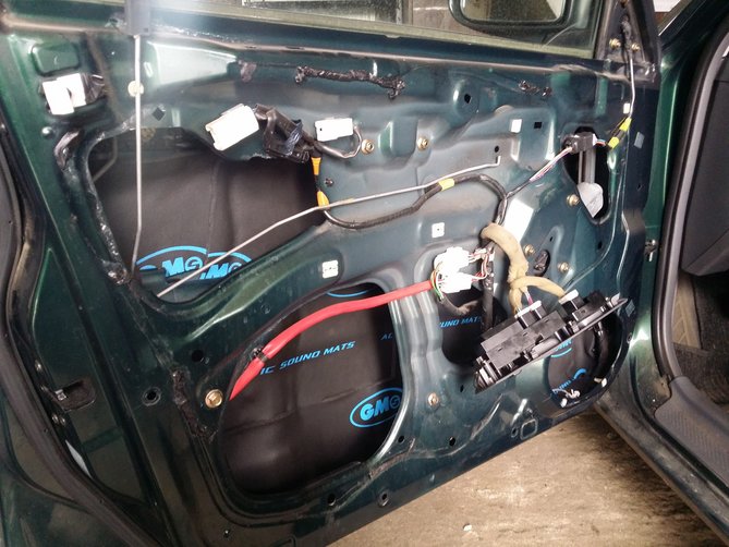

Postprzez CreaLive » 28 cze 2015, 18:47

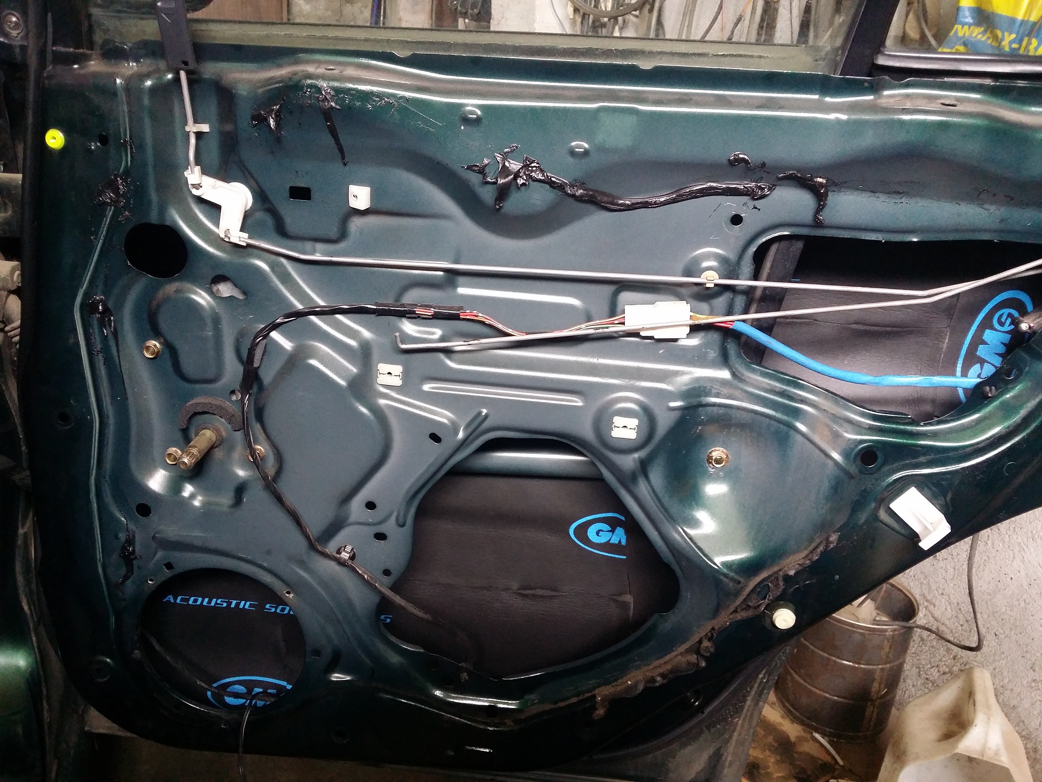

Jaką grubość dałeś pianki gm'sa na drzwi?
Nie wiesz, że po czasie lubi chłonąć wodę = rdza. ?
Od: 4 wrz 2010, 13:10
Posty: 43
Skąd: Bytom
Auto: 323F BJ DiTD 00
Postprzez Piter5700 » 29 cze 2015, 20:39
CreaLive napisał(a):Jaką grubość dałeś pianki gm'sa na drzwi?
Dałem 10mm.
Raczej nie powinna chłonąć, przynajmniej tak zapewnia producent i jak sprawdzałem materiał to raczej się potwierdzi, bo to nie zwykła pianka tylko jakby spieniona guma (kauczuk). Zresztą czas pokaże jak się będzie sprawować, za niedługo znowu porozkręcam drzwi, żeby zniwelować niektóre trzeszczenia przy głośniejszym słuchaniu muzyki :P więc przy okazji sprawdzę jak pianka się trzyma ;)

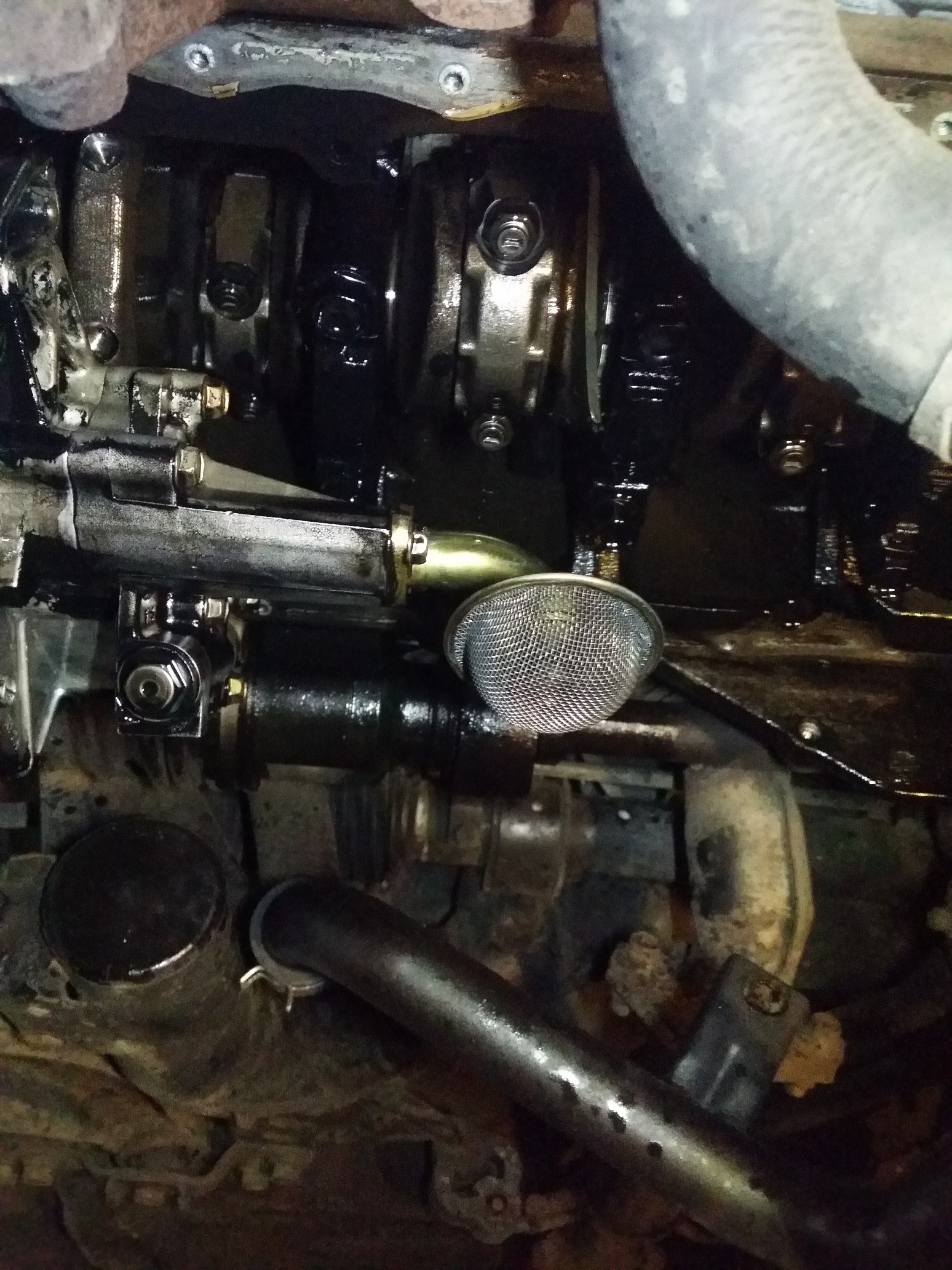

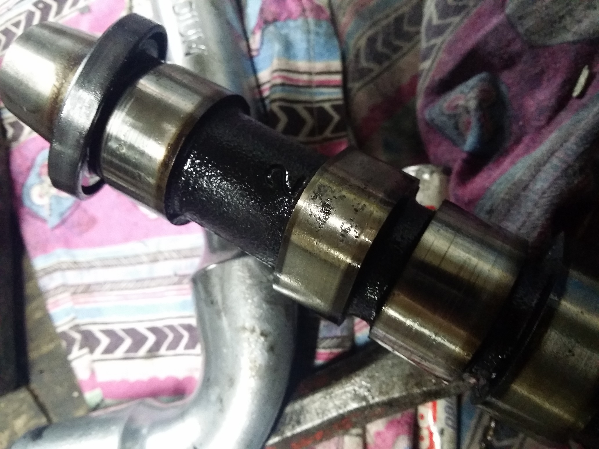

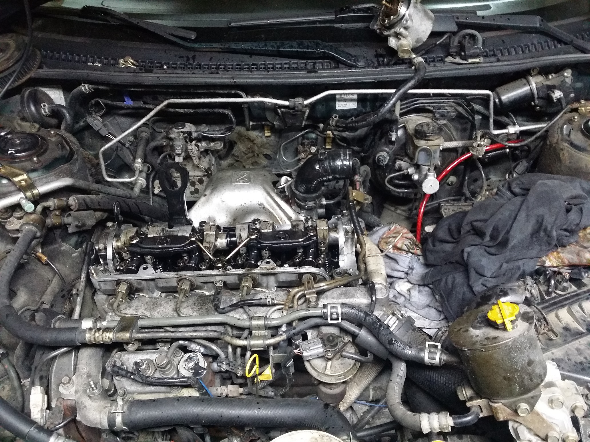

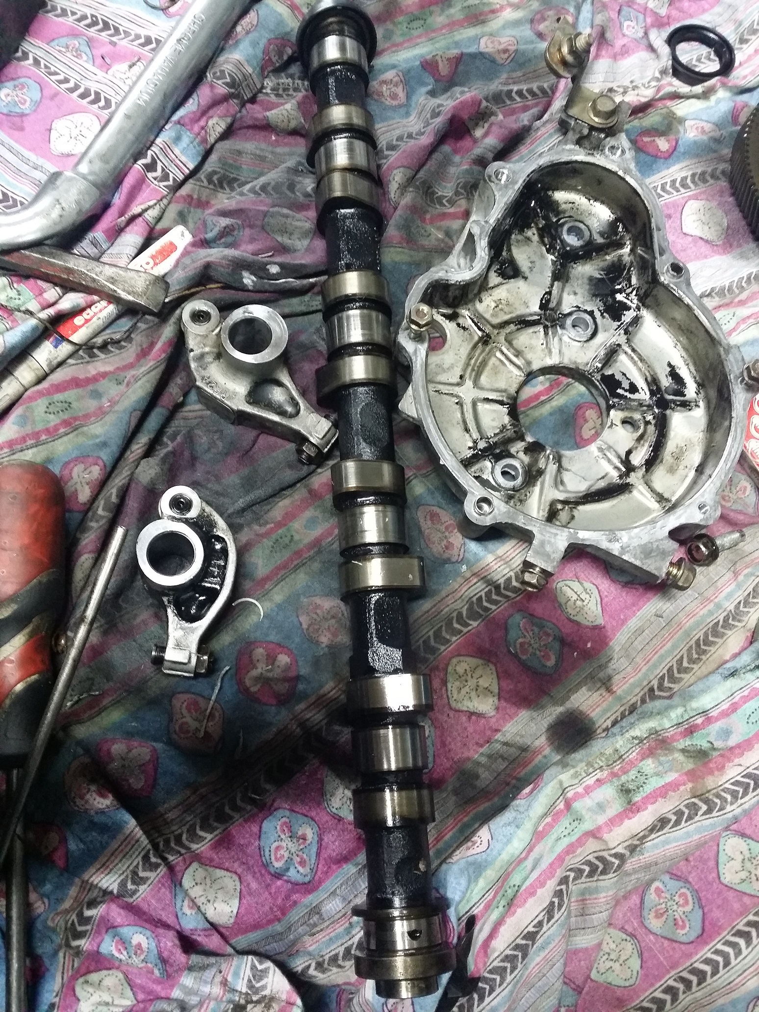

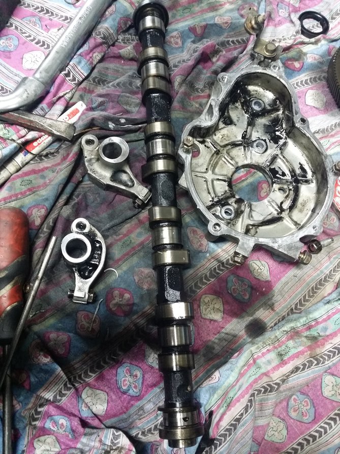

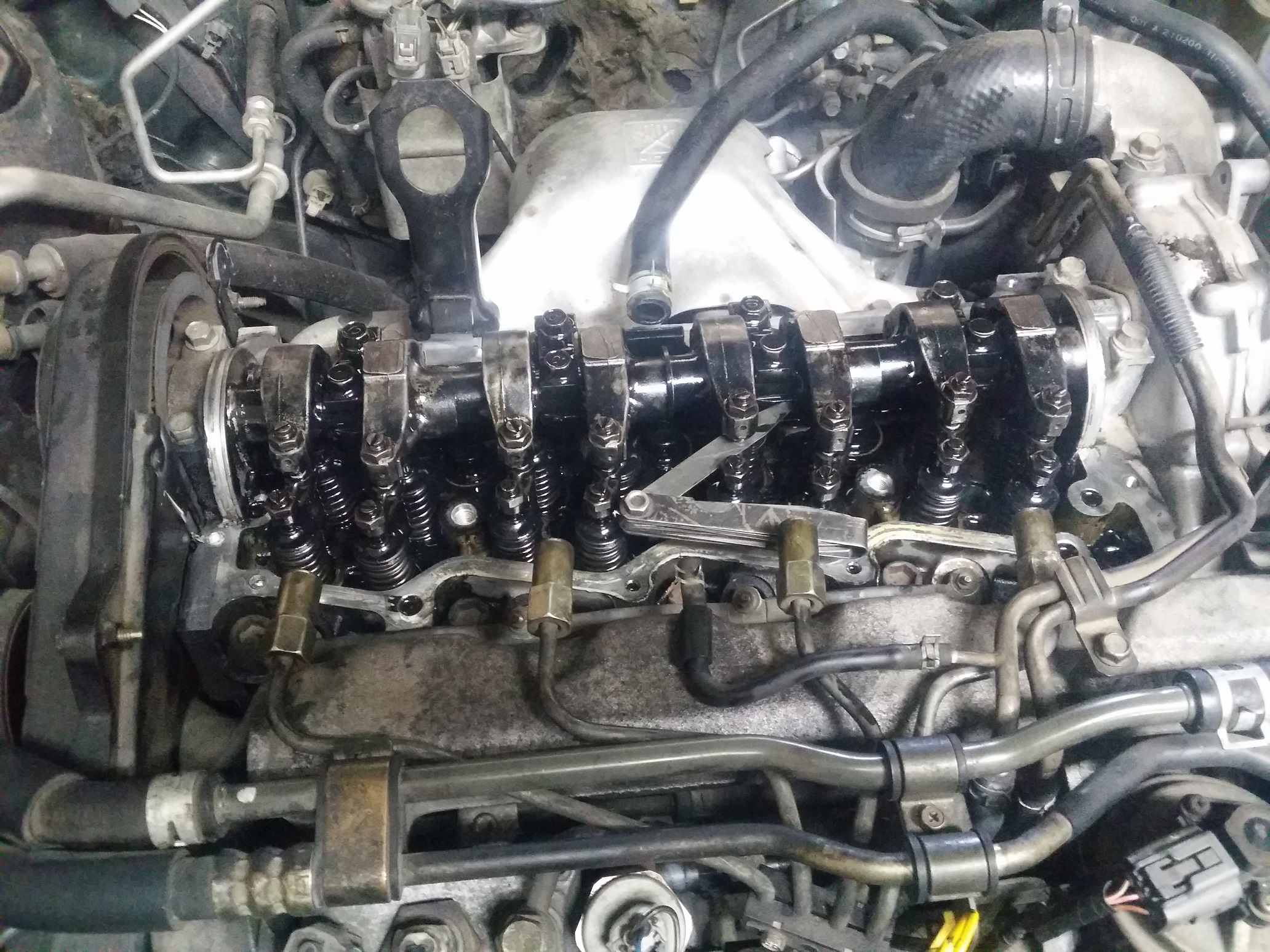

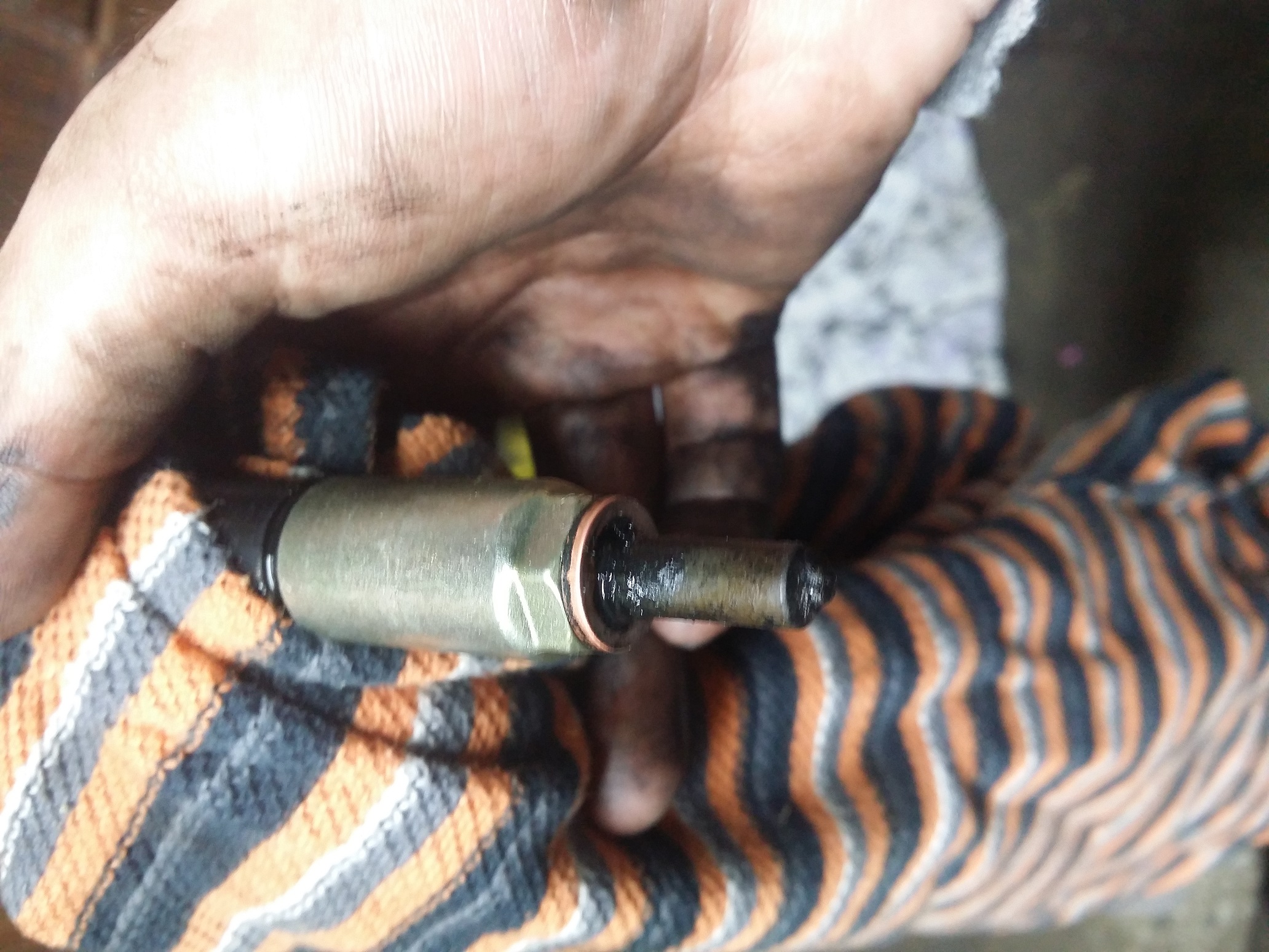

Podczas regulacji zaworów ostatnim razem zauważyłem niestety coś bardzo nieciekawego... :( Stąd znowu trzeba było rozkręcać i wymienić ten oto element...
Udało mi się za dobrą cenę kupić używany, ale idealny wałek oraz popychacze z Mazdy 6 2.0 MZR-CD ;) a następnie wszystko wyczyścić, wypłukać i znowu jeżdżę :D

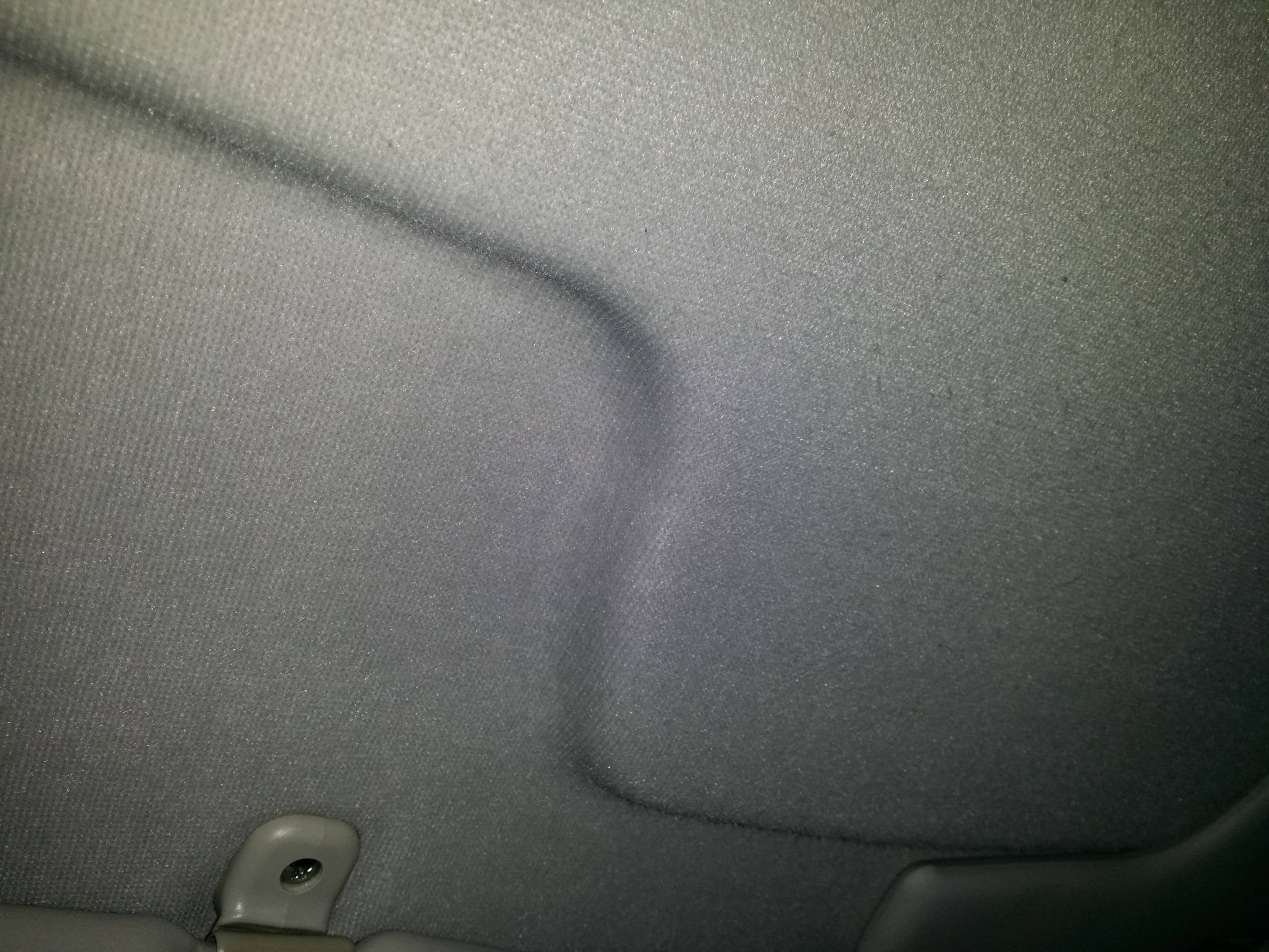

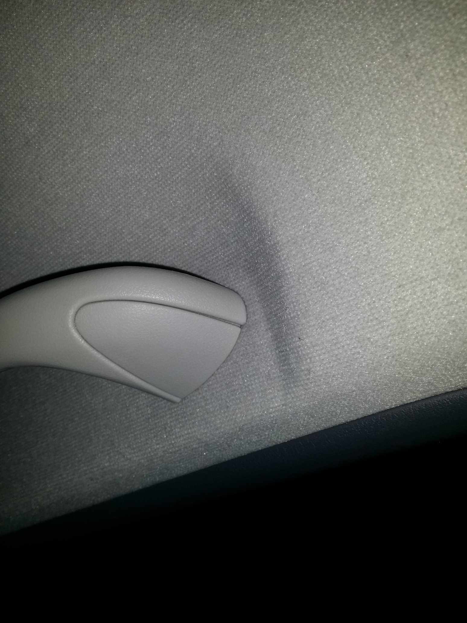

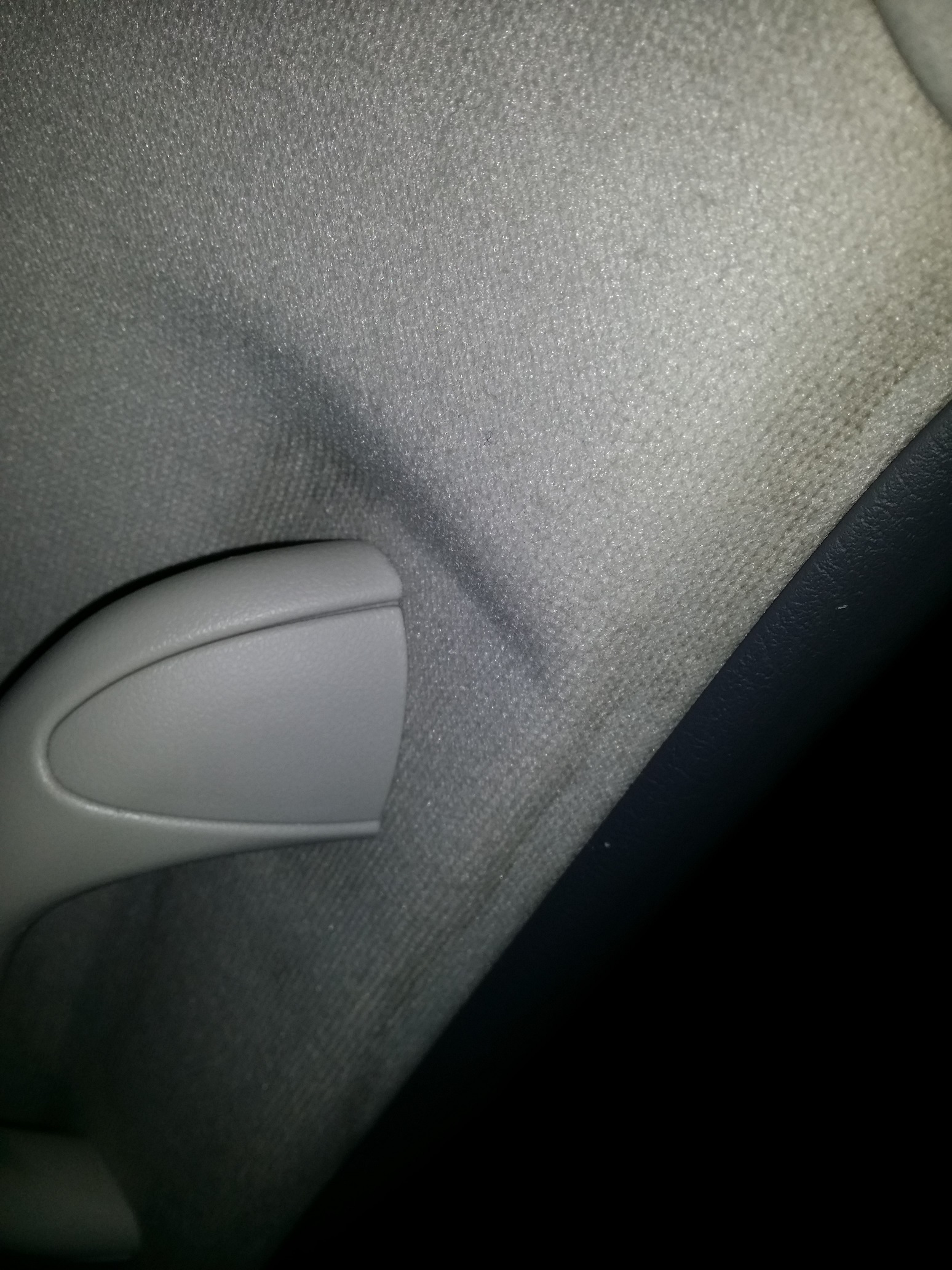

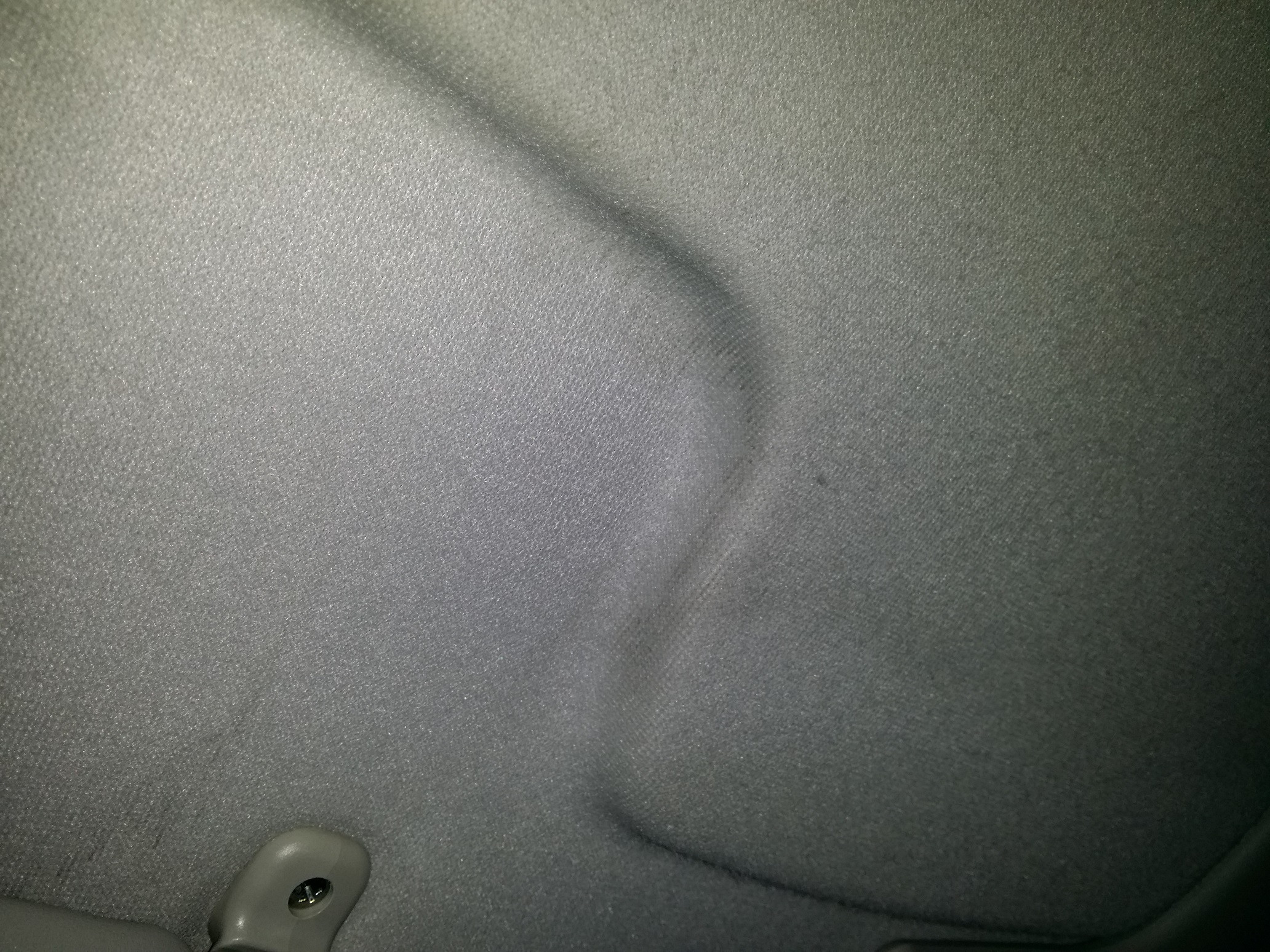

A jeśli mowa o czyszczeniu, to wymagała tego u mnie także podsufitka :P
zdjęcia przed i po czyszczeniu:

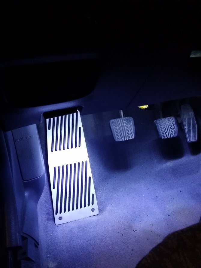

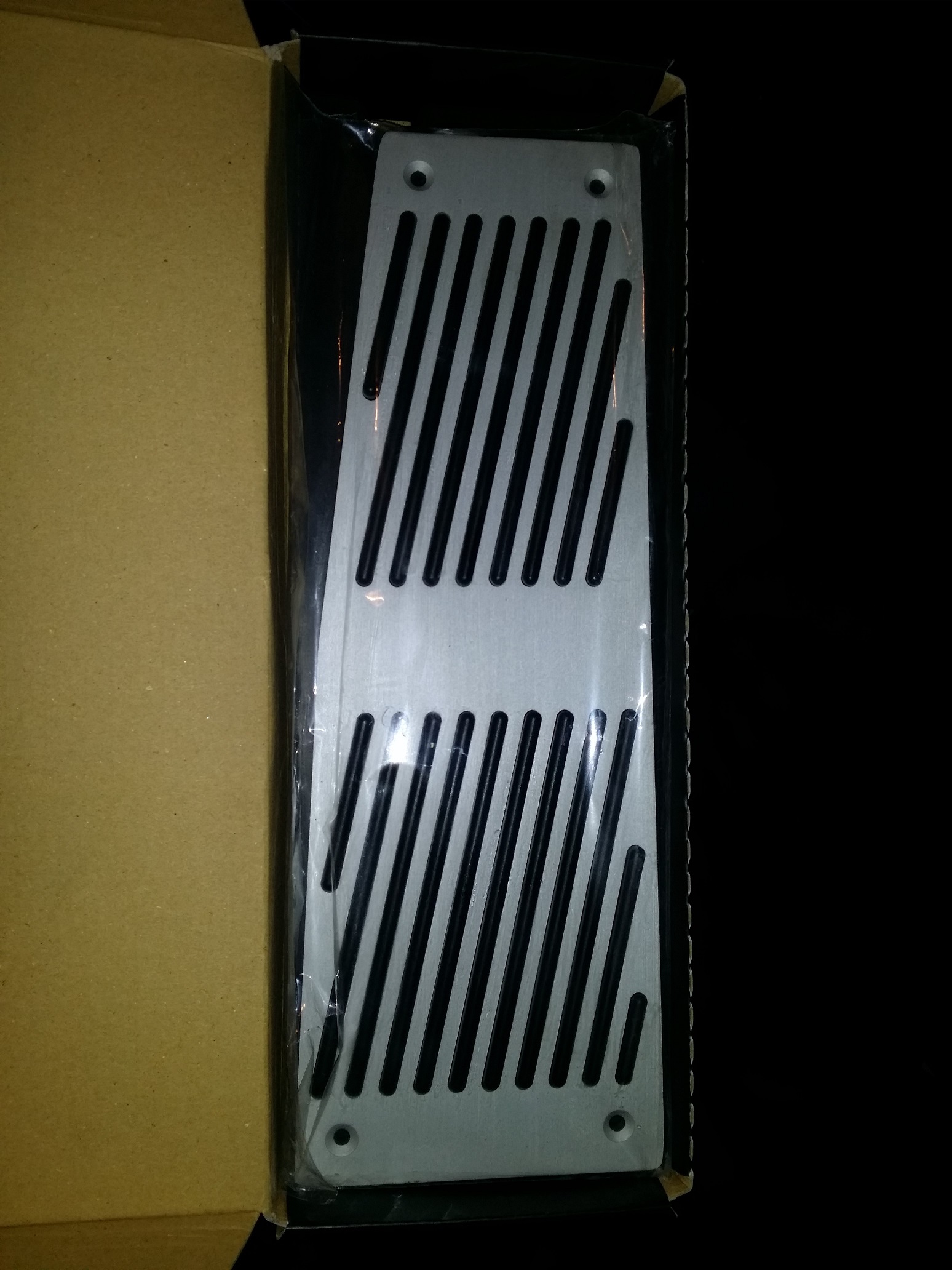

No i coś, co bardziej ma zastosowanie praktyczne, ponieważ nogę prawie cały czas trzymam na podstopnicy, a dywanik nie zabezpiecza wykładziny na niej (szczególnie na rancie od strony pedału sprzęgła, gdzie po czasie może się przetrzeć) kupiłem sobie coś takiego:
I po montażu wygląda tak :)

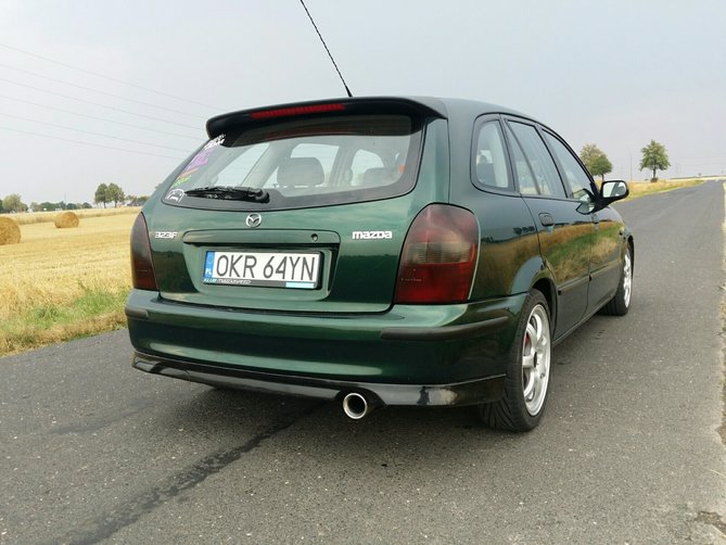

super fura :) :) lampy tył przyciemnione sprayem jak nie mylę?
Od: 23 maja 2015, 13:39
Posty: 27 (2/0)
Skąd: Jastrzębie-Zdrój
Auto: Madzia 323f bj
ZM 1.6 16V
Postprzez Piter5700 » 13 lip 2015, 19:13
zlemos napisał(a):super fura :) :) lampy tył przyciemnione sprayem jak nie mylę?
Dzięki <spoko> Dokładnie tak, ale sprayem do przyciemniania lamp, nie zwykłym czarnym :P

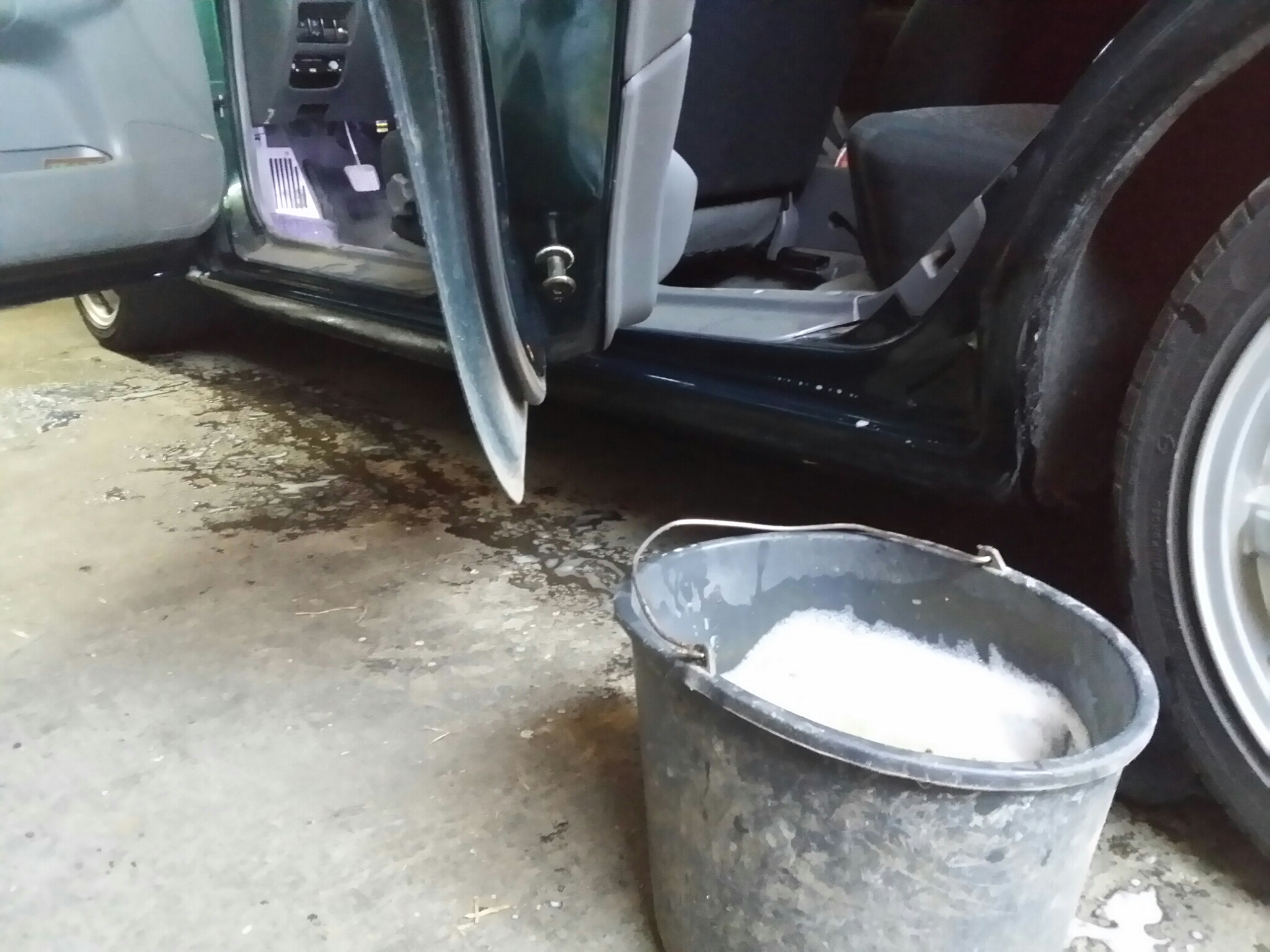

Postprzez Piter5700 » 12 wrz 2015, 18:02
W ciągu ostatniego miesiąca trochę czasu znowu spędziłem przy Madzi i oto efekty pracy ;)
Na początek sprawdziłem jak się sprawuje mata wygłuszająca GMS i na szczęście zgodnie z zapewnieniem producenta nie wchłania wody ;)

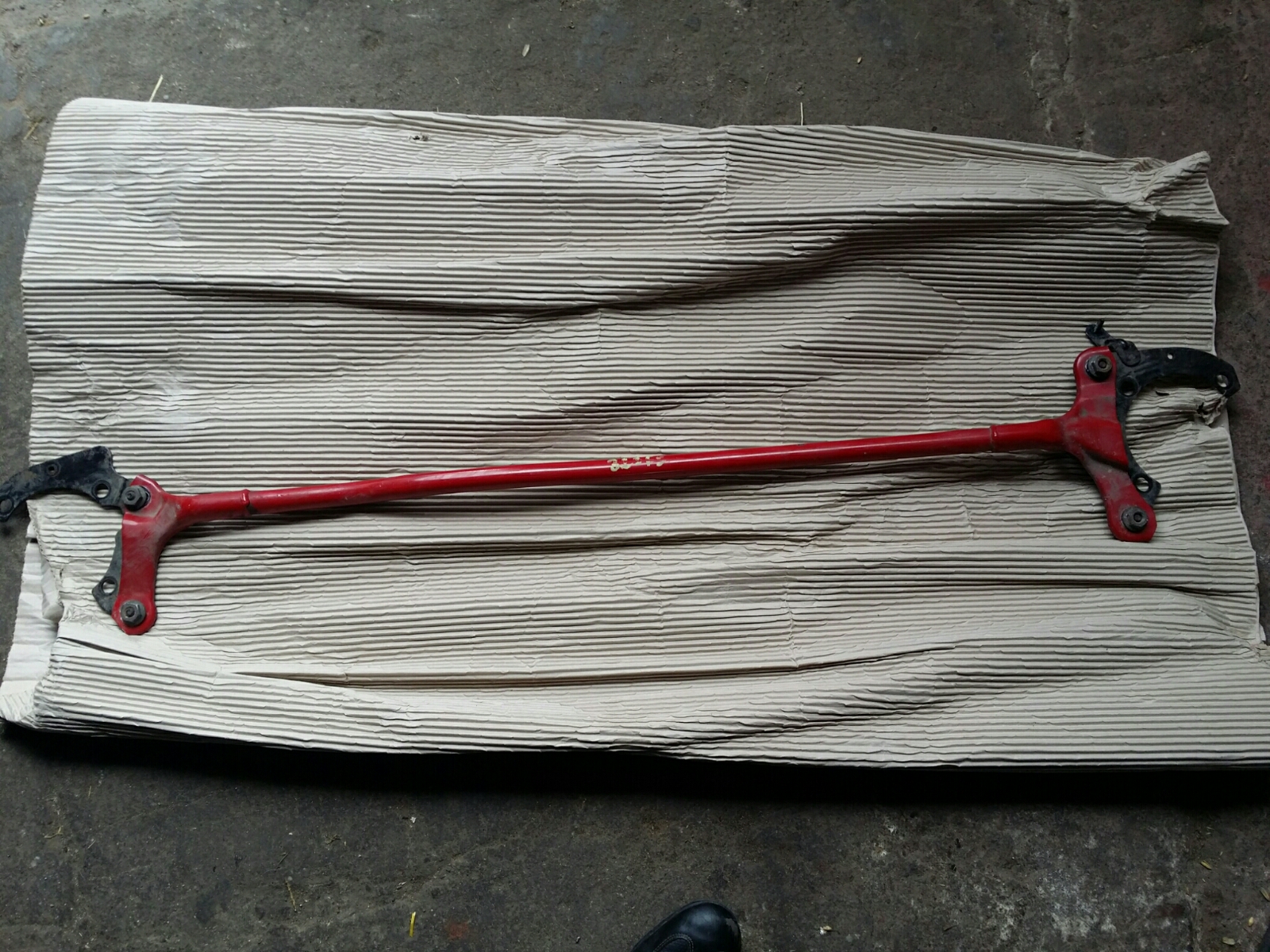

Później otrzymałem paczkę z taką zawartością :D
Po montażu rozpórki:

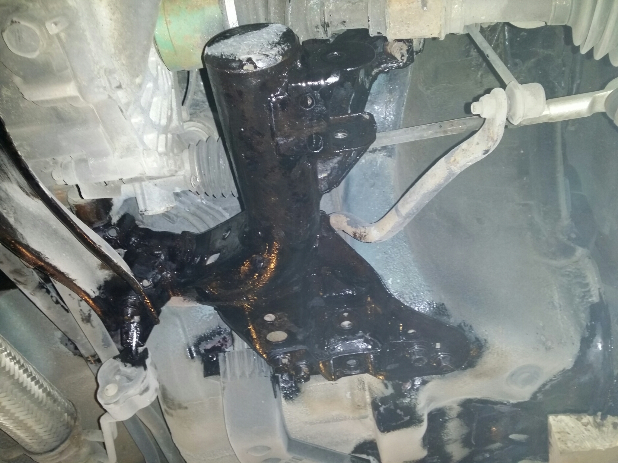

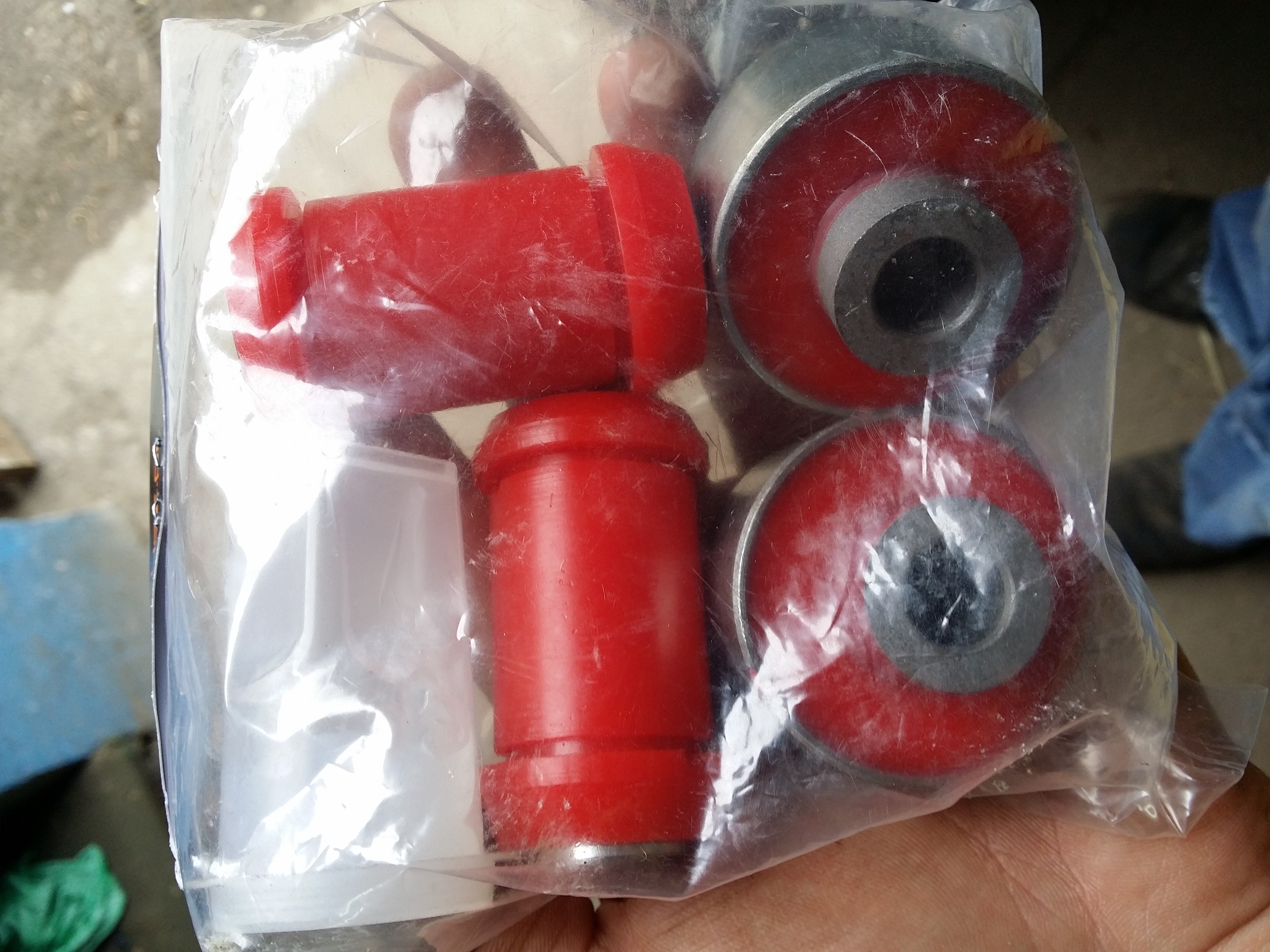

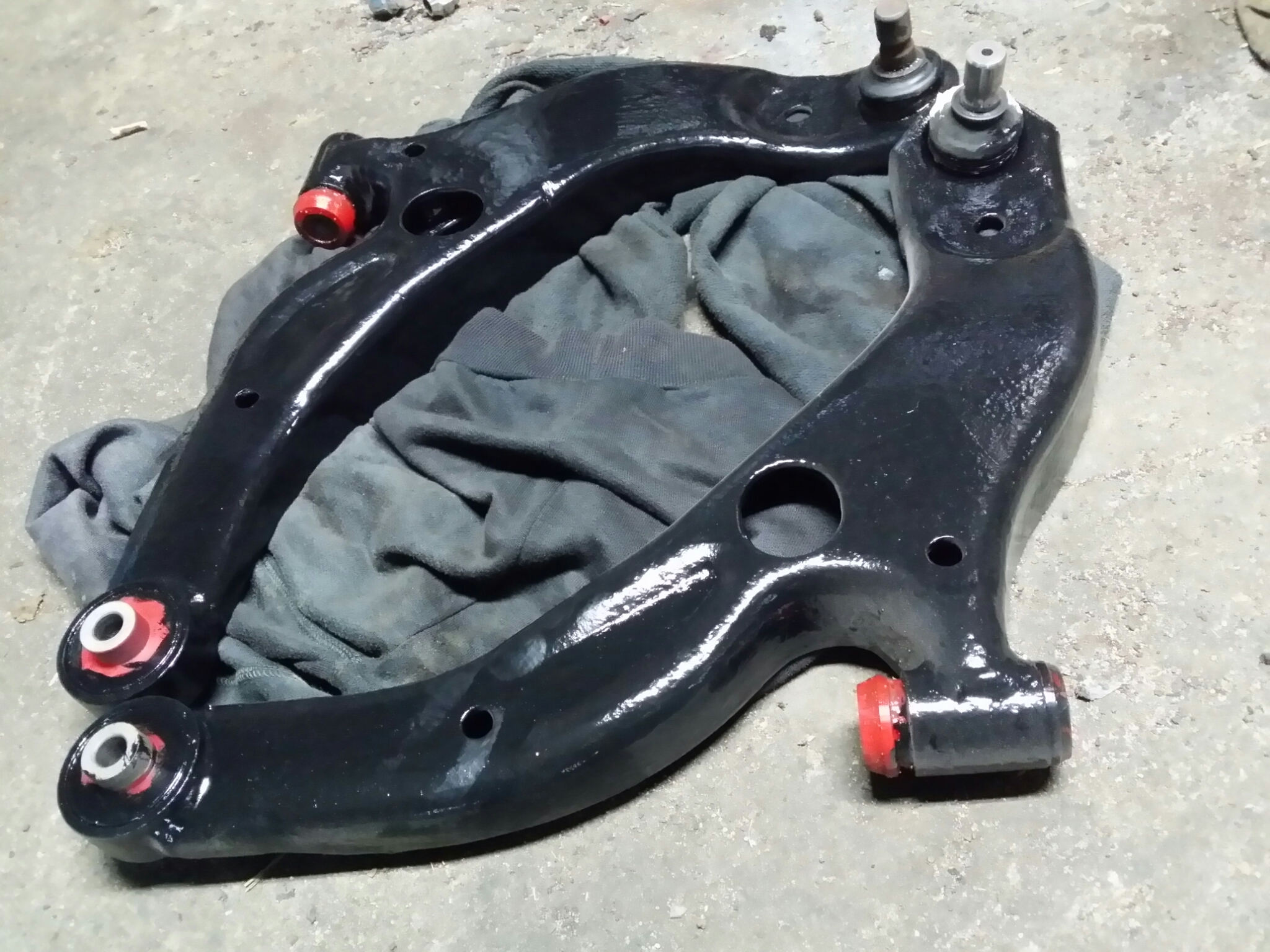

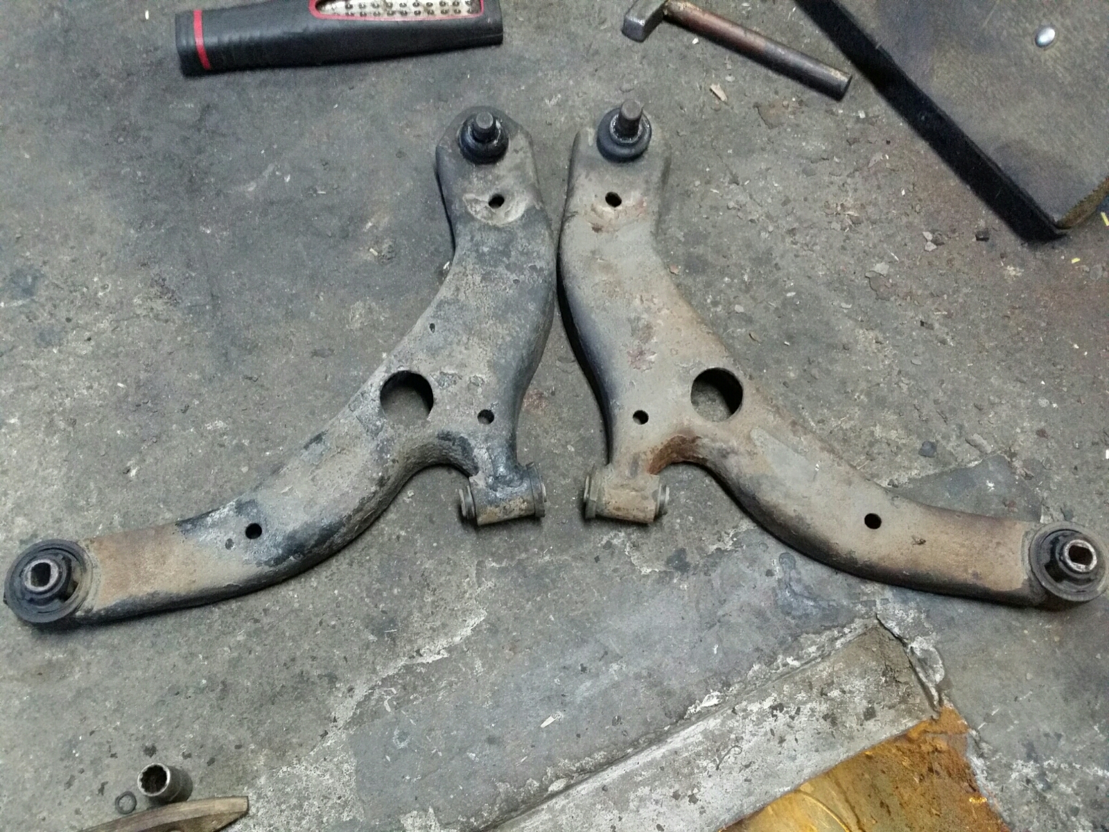

Renowacja przednich wahaczy, oraz montaż tulei poliuretanowych:

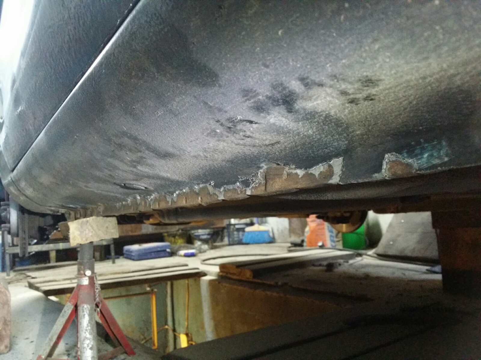

Renowacja podwozia:

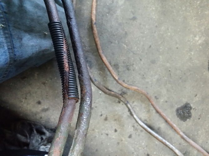

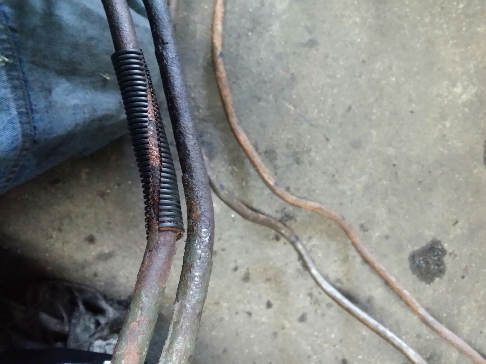

Wymiana przewodu (chłodnicy) płynu do wspomagania na przewód wykonany własnoręcznie :P

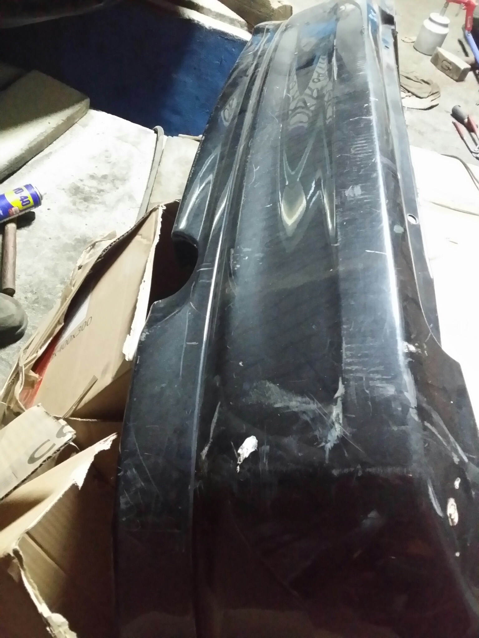

Zakup tylnego zderzaka... z dokładką <serduszka> samej dokładki niestety nikt nie chce sprzedać... :P
I tutaj już z dokładką ;)

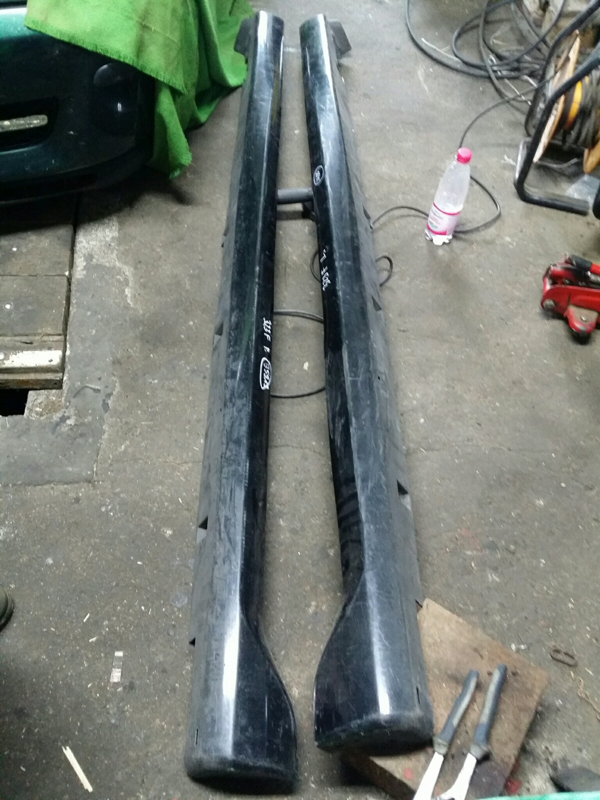

Udało mi się zdobyć oryginalne nakładki progowe <jupi>

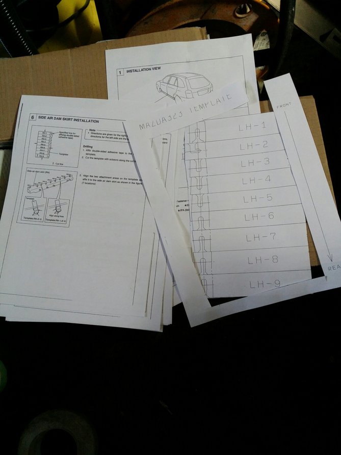

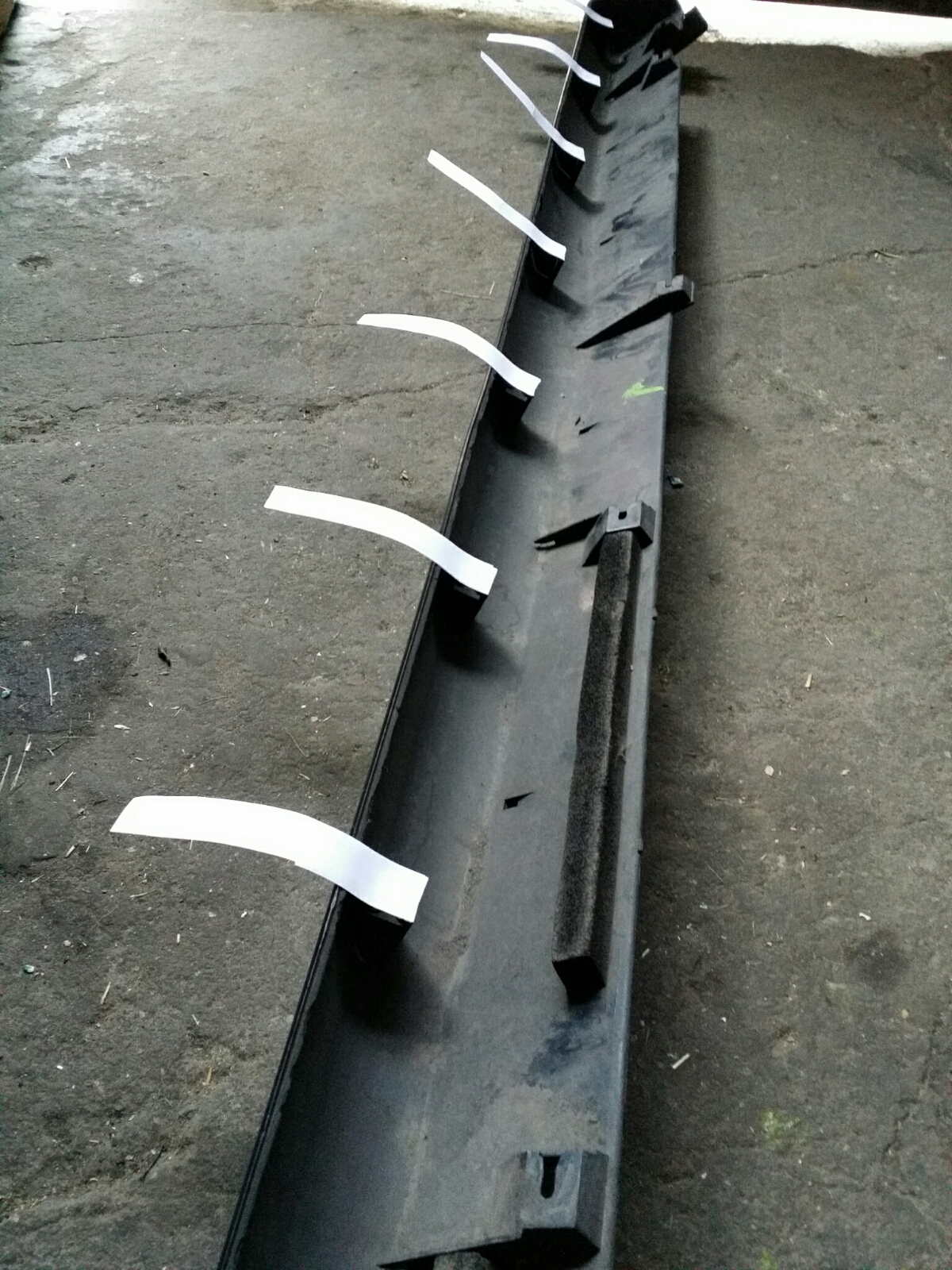

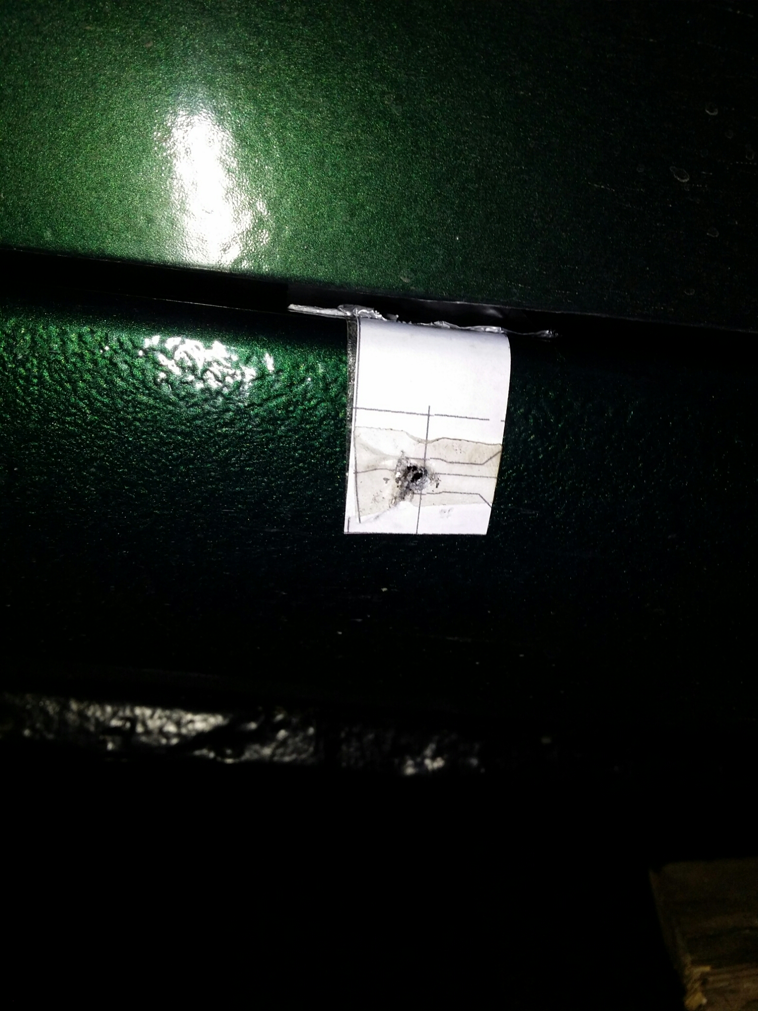

A poniżej fotorelacja z montażu nakładek według instrukcji Mazdy:
Na początek oczywiście myjemy :P
Później czytamy instrukcję <nauka> i bawimy się wycinanką hahaha

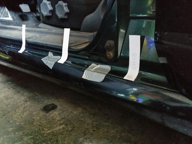

Następnie przyklejamy odpowiednie paseczki tak jak nam każą w instrukcji :P
Przykładamy i dociskamy listwę
Ostrożnie zdejmujemy, uważając żeby wszystkie paseczki pozostały na karoserii <oczy>

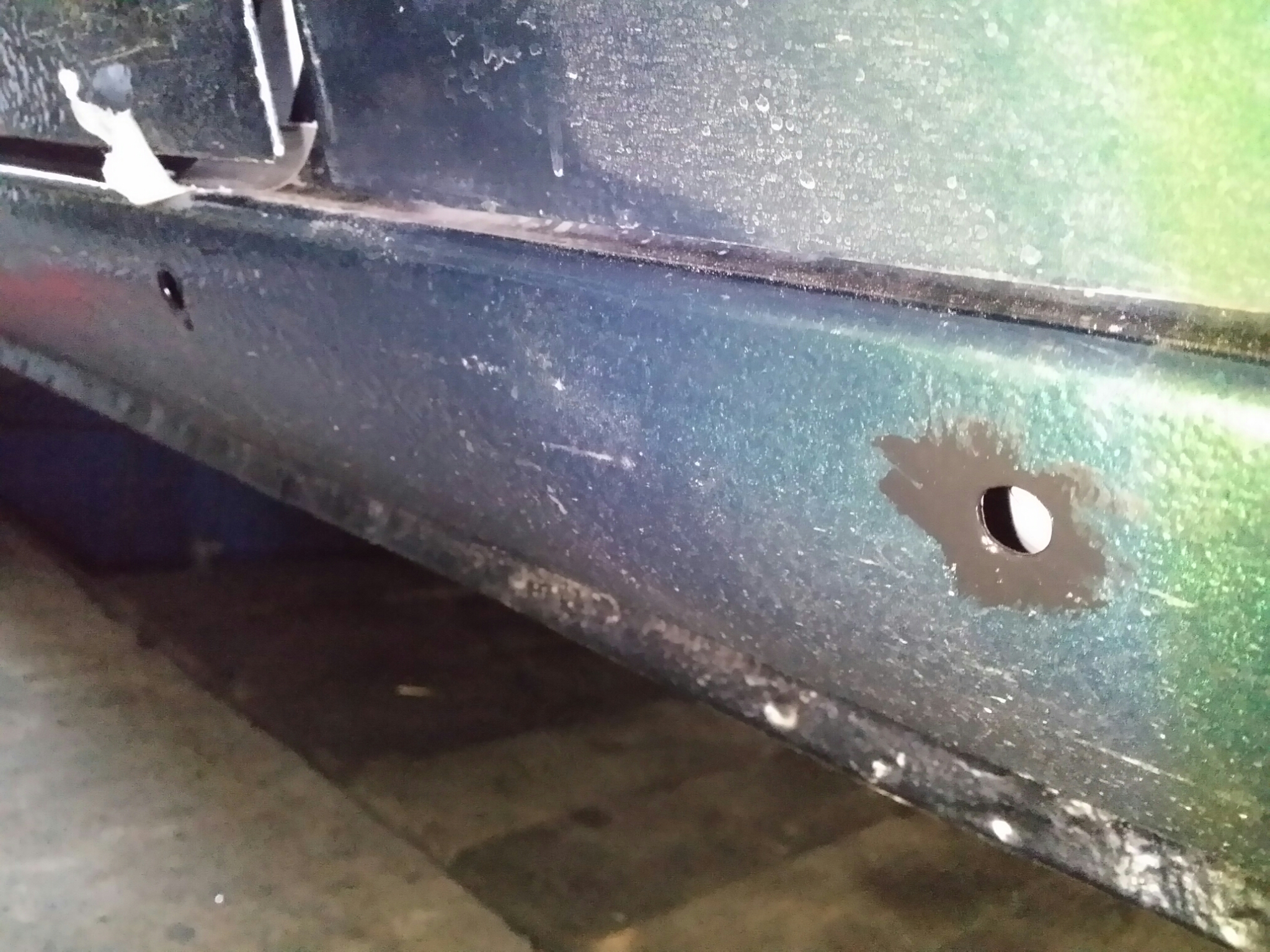

We wskazanych przez celowniki na paseczkach miejscach wiercimy otwory pilotujące
Następnie paseczki zrywamy i wiercimy otwory właściwe, nie zapominając o ich zabezpieczeniu przed "rudą" :>
<cisza>
<cisza>
<cisza>
Efekt końcowy:

Postprzez Piter5700 » 13 wrz 2015, 10:03
Progi na prawie seryjnych kołkach z romixa ;) znajdziesz je po numerze oryginału G18K-51-SJ3.
Coś takiego:
Teoretycznie powinny być 2 rodzaje spinek (inne od dołu i inne od boku) ale tych drugich nie mogłem namierzyć wśród zamienników, a na samych takich jak wyżej też trzyma ;)
4-5 uchwytów niestety musiałem przyspawać bo były odłamane od dokładki.
A dokładka zderzaka tak jak w oryginale na śrubach, z tym że oprócz 2 na końcach dokładki, niestety wszystkie przerdzewiały i nie przypominały nawet śrub i nakrętek... :P więc zostało cięcie szlifierką i wstawianie nowych śrubek w uchwyty w dokładce :P
