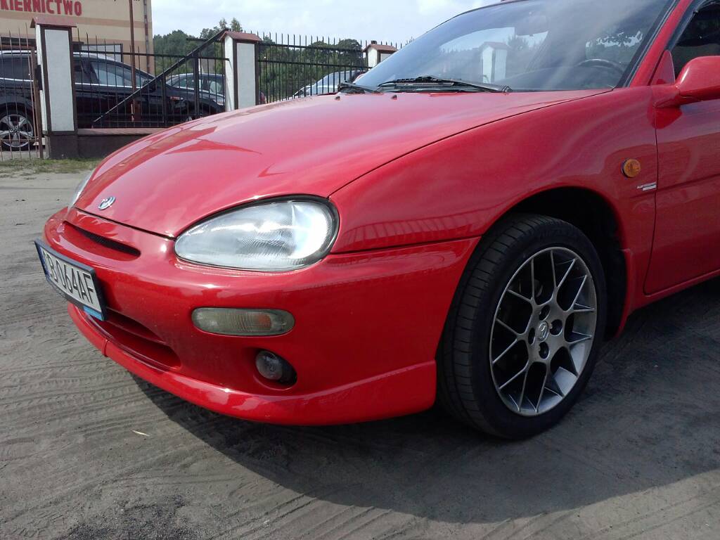

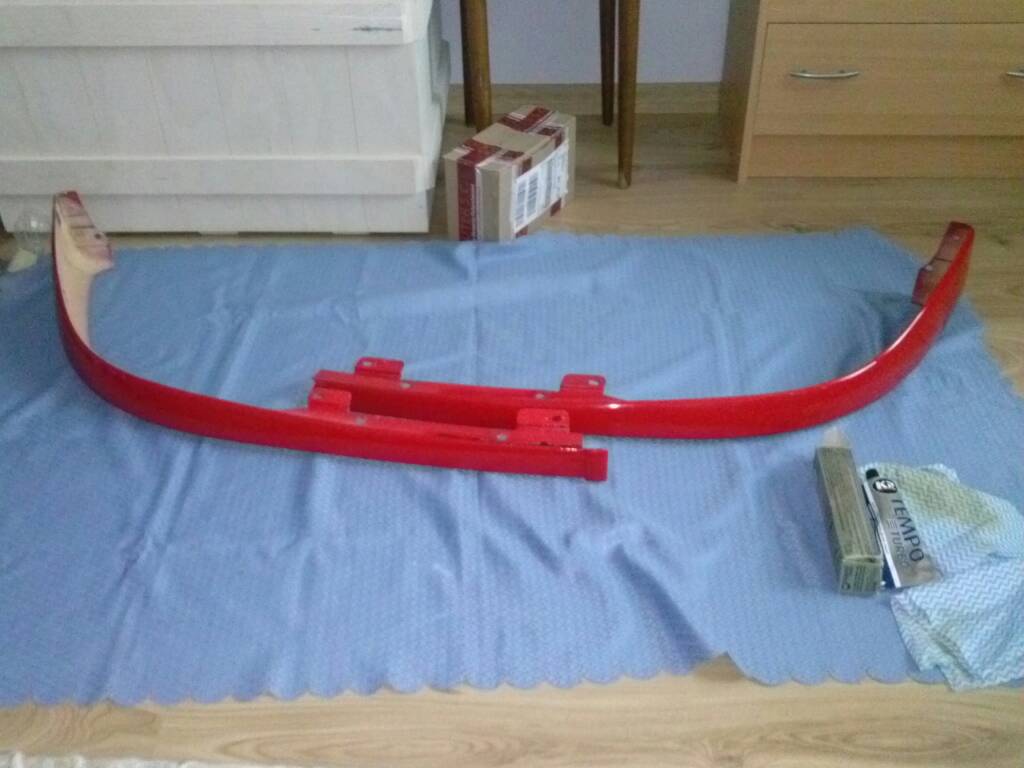

Postprzez adis555 » 10 lip 2013, 15:20
Front Skirts Air Dam. Wreszcie po myciu i woskowaniu czekają na montaż <jupi>
From Tapatalk by L9
SALT is love, SALT is life.
Od: 27 maja 2011, 10:15
Posty: 1431 (76/78)
Auto: mydelniczka
Postprzez mily200 » 10 lip 2013, 17:21
bardzo ładnie :D

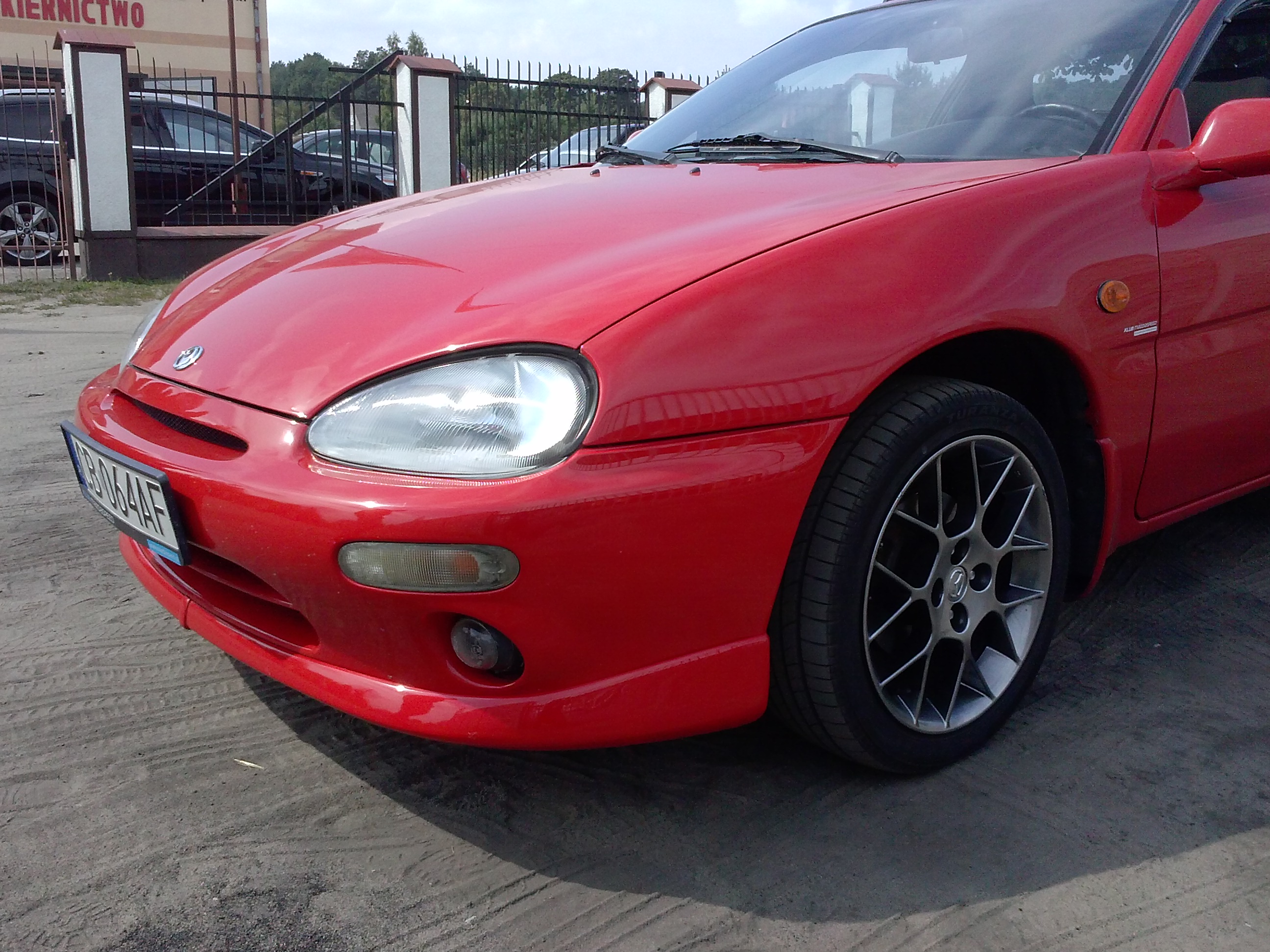

Postprzez adis555 » 16 lip 2013, 17:33
Dokładka na swoim miejscu.

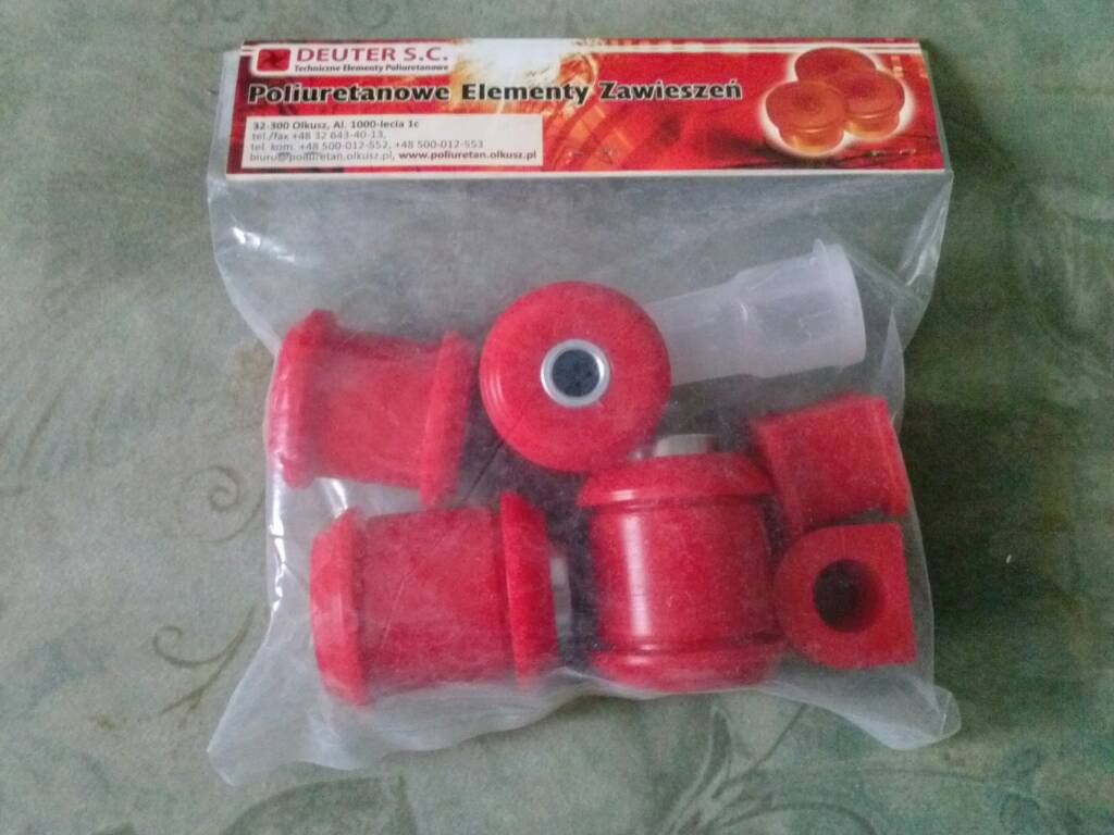

Postprzez zemoj » 16 lip 2013, 17:50
Poliuretany już założone? Jak wrażenia?

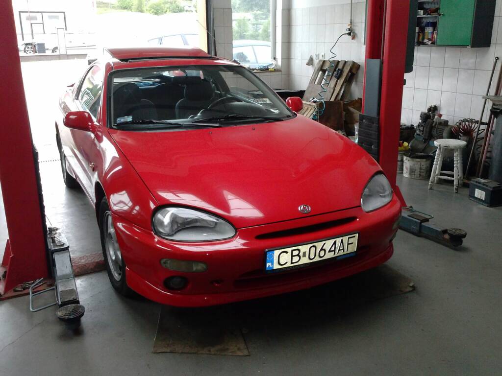

Postprzez adis555 » 16 lip 2013, 19:51
Jeszcze nie założone. Na razie czekają na czas potrzebny na ich wymianę. Niestety na podnośniku wyszło że 4 osłony amortyzatora do natychmiastowej wymiany. Przy rozbieraniu amortyzatora pewnie wleci przy okazji gleba.

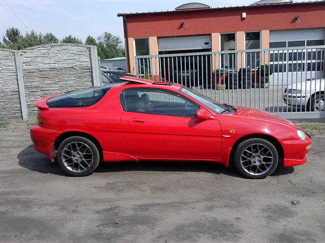

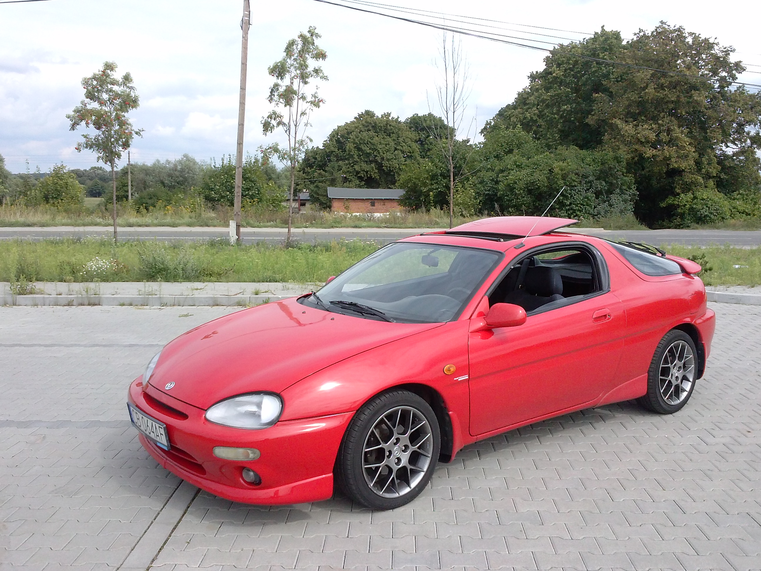

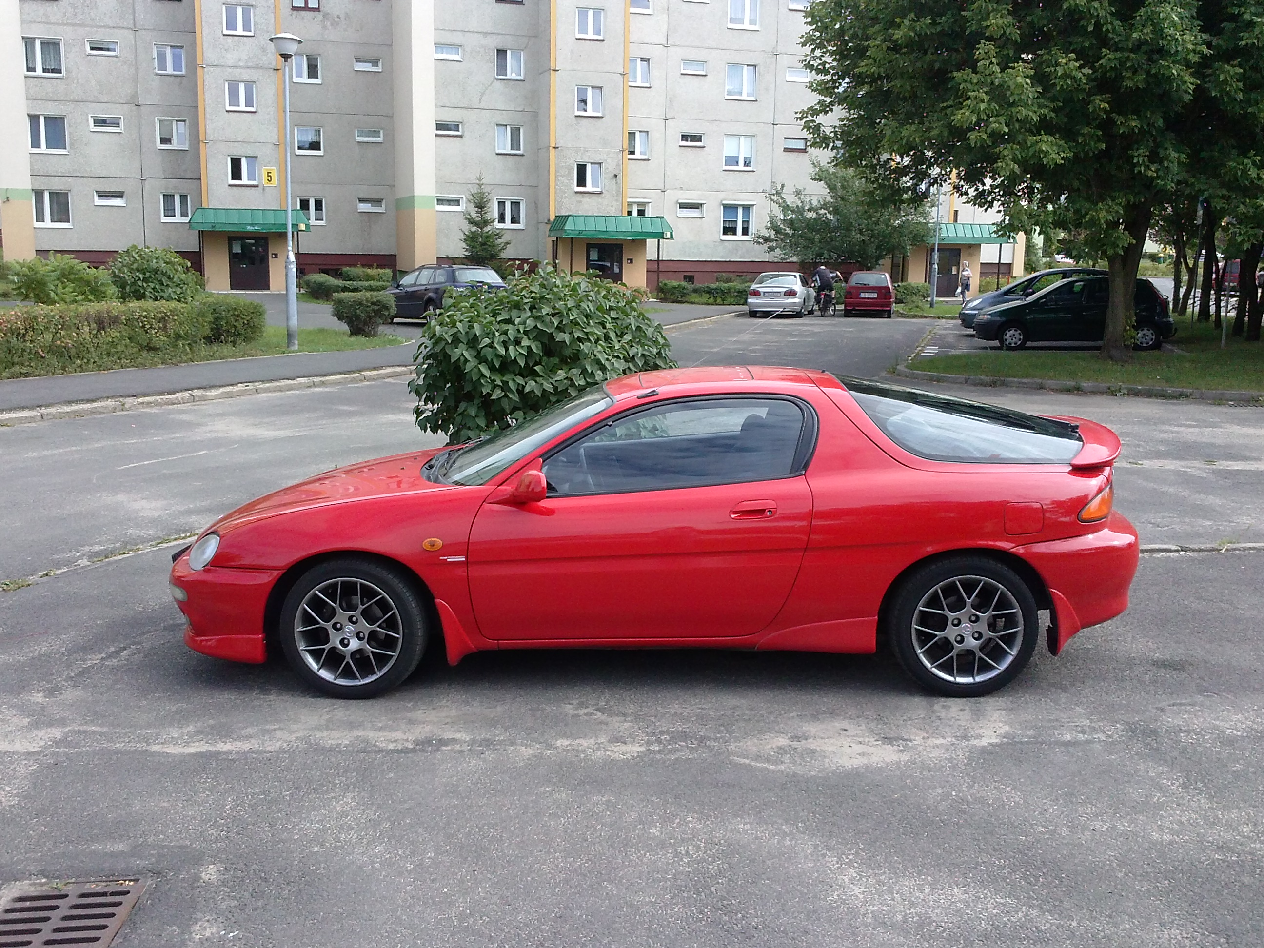

Postprzez adis555 » 25 lip 2013, 15:16
Pozwolę sobie na post pod postem.
Dzis wpadła Toruńska felga. Oryginalny enkei z Mx-5 NB Euphoric Limited Edition. Wymaga troche serca po sezonie. 205/45/16. Wrażenia pozytywne. Opona zaczeła dobrze kleić komfort praktycznie ten sam choć to się zmieni. Obecnie mx w wersji allroad :D ale gleba już w drodze. :)
From Tapatalk by L9

Postprzez presco » 25 lip 2013, 15:39
Większe felgi i mx-3 od razu inaczej wygląda <spoko>. Co do gleby na pewno będzie wyglądać lepiej ale po półtora roku jazdy mogę stwierdzić że to nie na nasze drogi :D

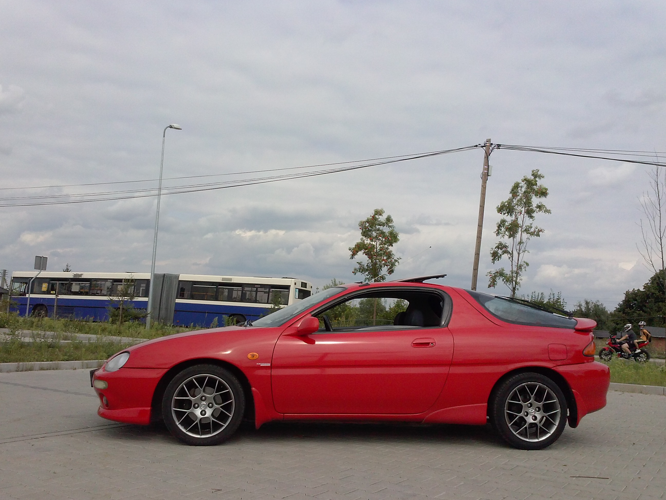

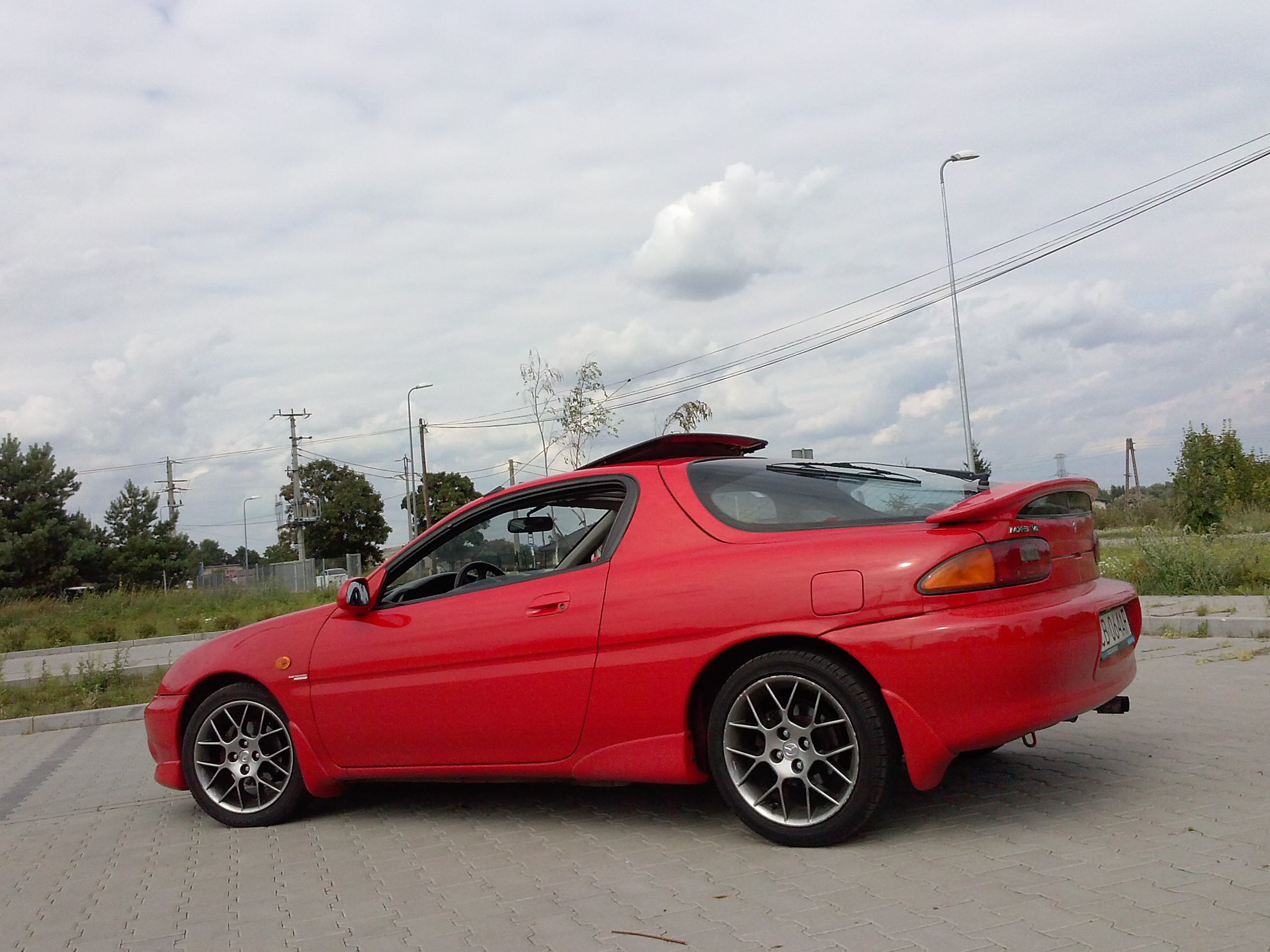

Postprzez adis555 » 31 lip 2013, 22:02
Po 2 dniach mam ochotę strzelić sobie w głowę jadąc mxem i coraz bardziej myślę o odglebieniu? Do zlotu się spróbuje przyzwyczaić.
Podsumowując:
wygląd: OK,
prowadzenie w zakrętach: Bajka
Jeśli chodzi o komfort. TRAGEDIA. Zobaczymy jak troche się rozjeżdze.
Wielkie podziekowanie dla nynucha za pomoc jak i użyczenie kawałka kostki brukowej. :)
Zdjęcia wkrótce.

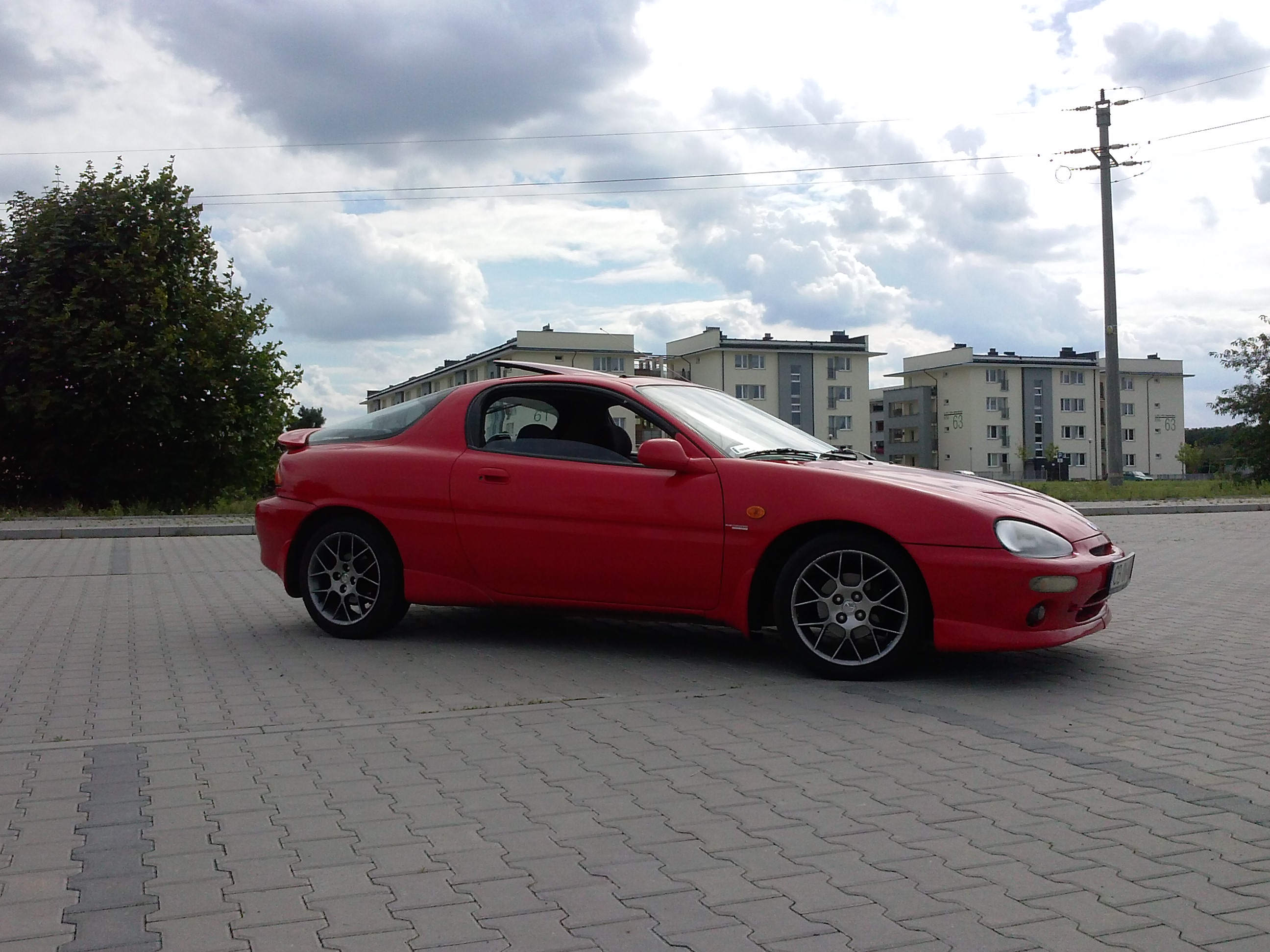

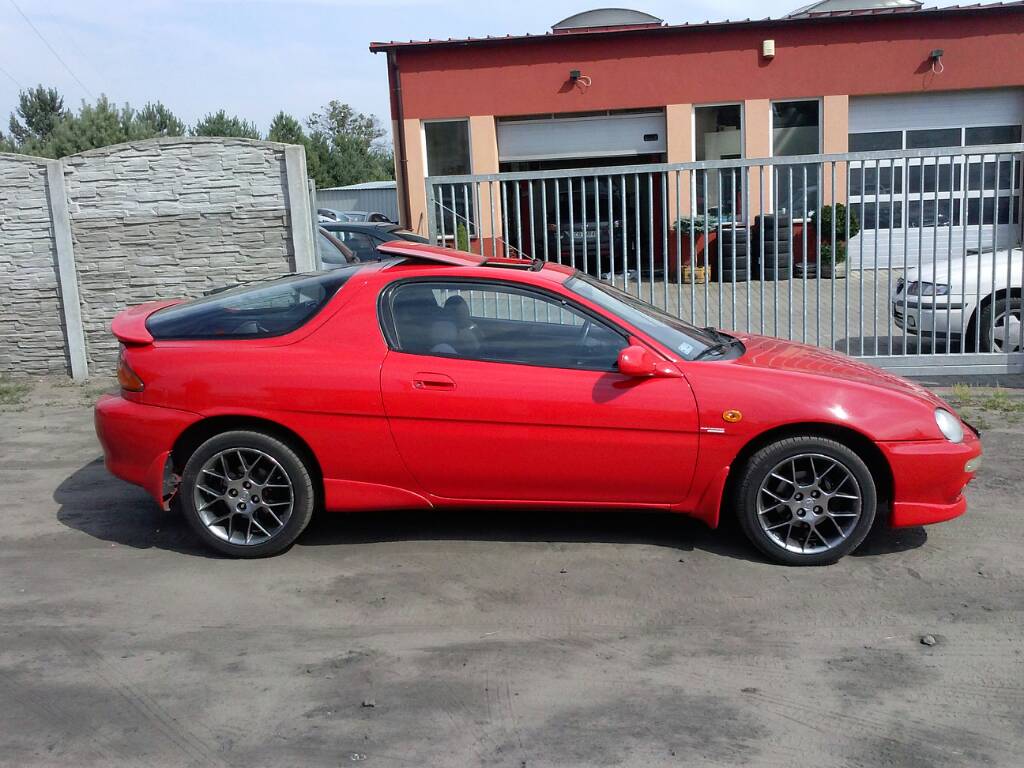

Postprzez adis555 » 1 sie 2013, 14:50
Aktualizacja zdjęć na pierwszej stronie.
Mały pokaz na brudnym aucie gleby pod względem wizualnym. Sami oceńcie czy było warto:
PRZED
PO
