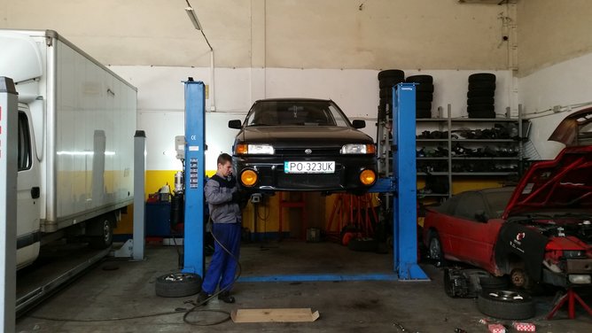

Postprzez DARO MAZDA 323 » 3 lis 2015, 09:57
Sprej złoty zakupiony .

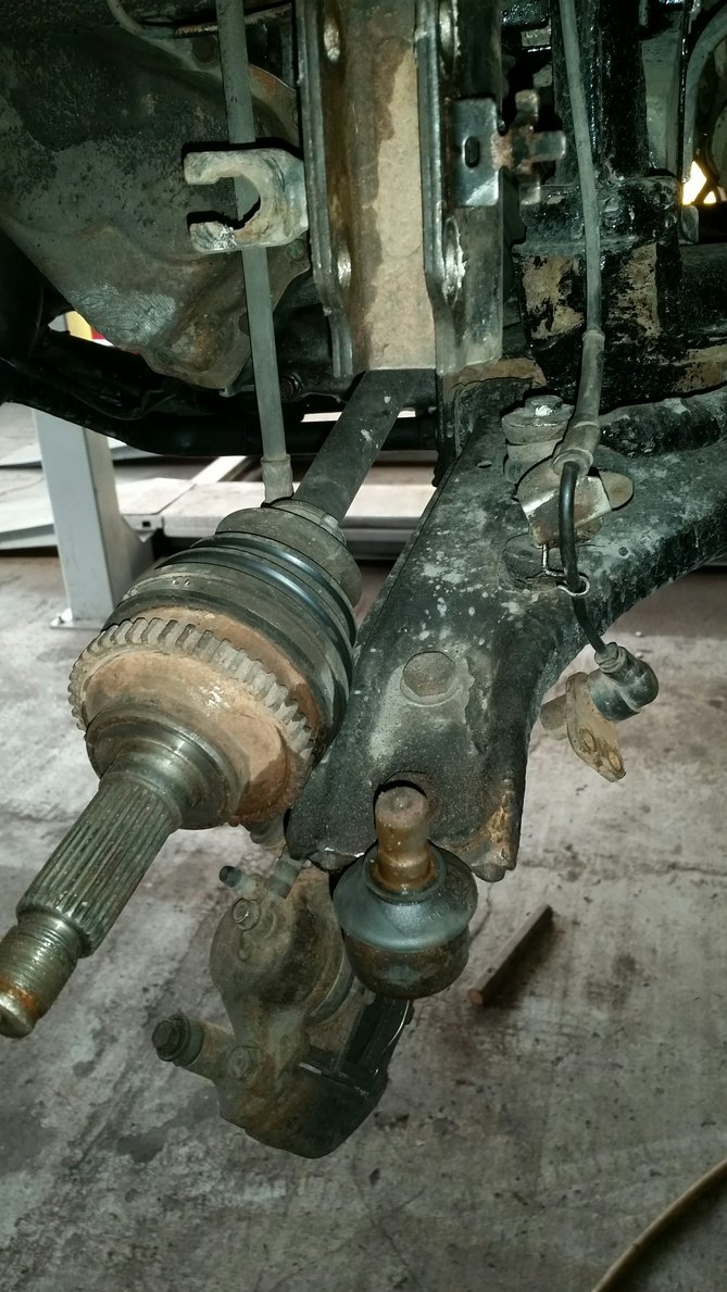

No i zaczeło się Mazda na podnośniku . Chcecie fotorelację z przemiany z 4 x 100 na 5 x 114,3 ?

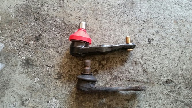

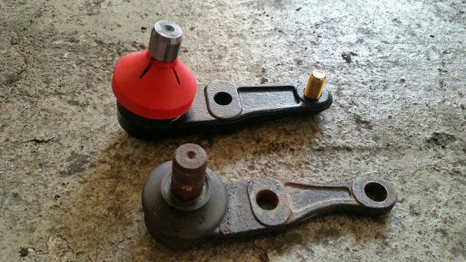

Po rozkręceniu przodu w GT sworzeń wahacza ma średnice 16 mm a zwrotnica od Mazdy 323 BA ma 18 mm więc szybko do hurtowni . Zakupiłem 2 nowe sworznie od 323 BA V6 ( ma te same oznaczenie co GTX i GTR ) Koszt 110 zł za 2 sworznie FEBI i jedziemy dalej .

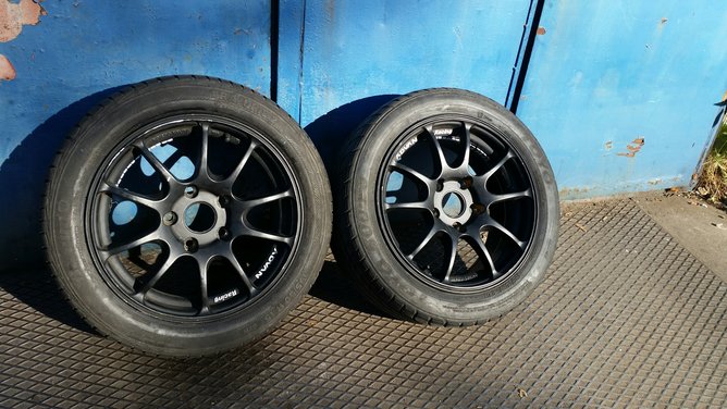

Opony juz na felgach czekają na montaż.
Sworzeń GT kontra V6 – jest różnica :)

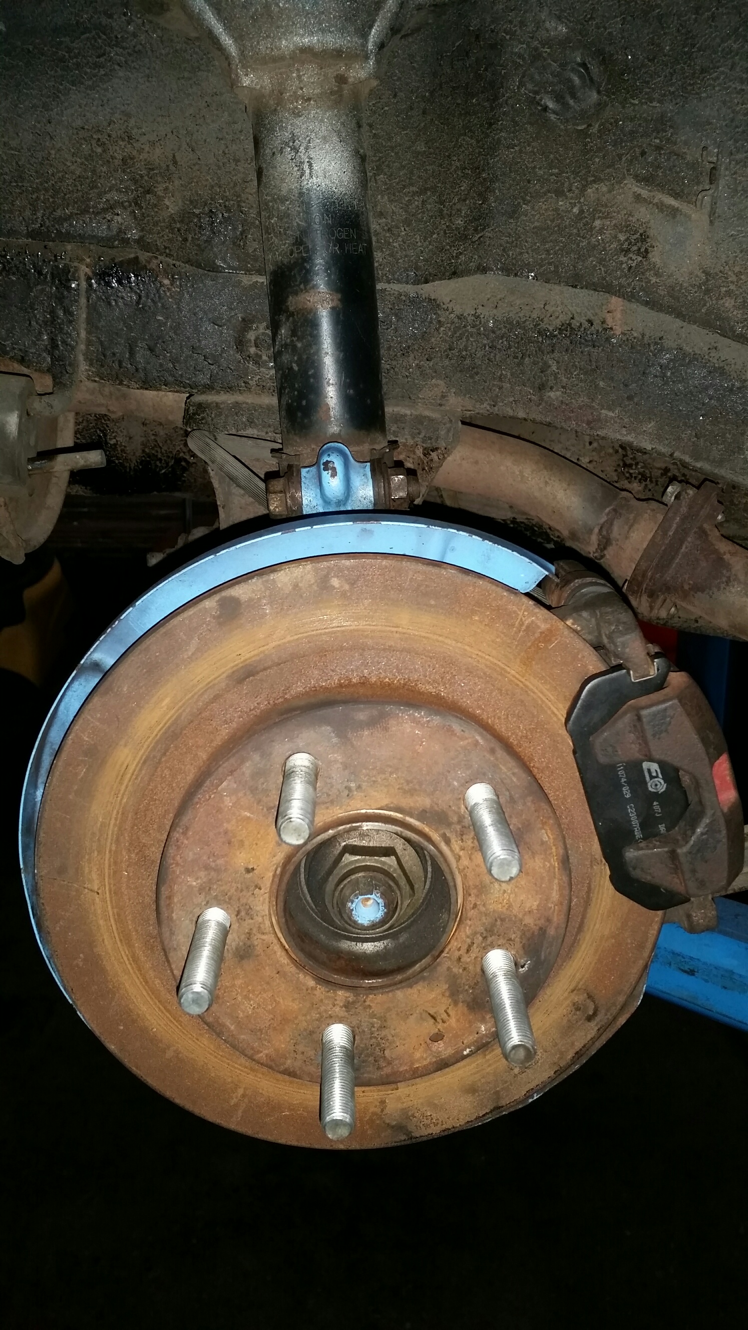

Postprzez DARO MAZDA 323 » 4 lis 2015, 10:46
Jaki przyszły sezon ? Jutro już hamulce będą dotarte. Przód juz ogarnięty.
Z tyłem sa klocki i śryby nie chca współpracować . Zalane WD 40 na 24 H i pistolet nie da rady ich ruszyć .
Dziś jeszcze próba palnikiem .

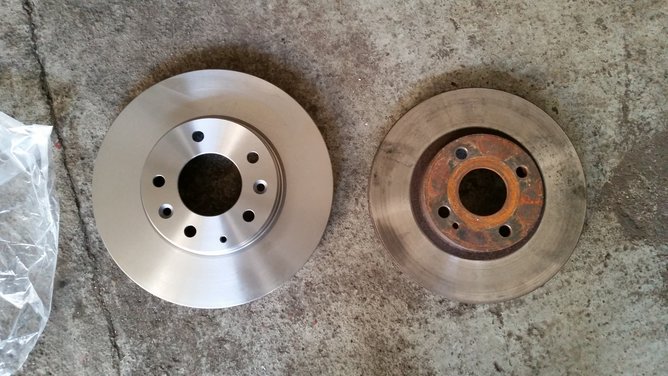

obiecany filmik z przyspieszenia od 0 do 200 km /h doładowanie 0,6 bara
( seria )
Stara tarcza i nowa

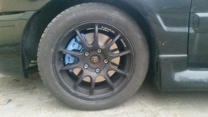

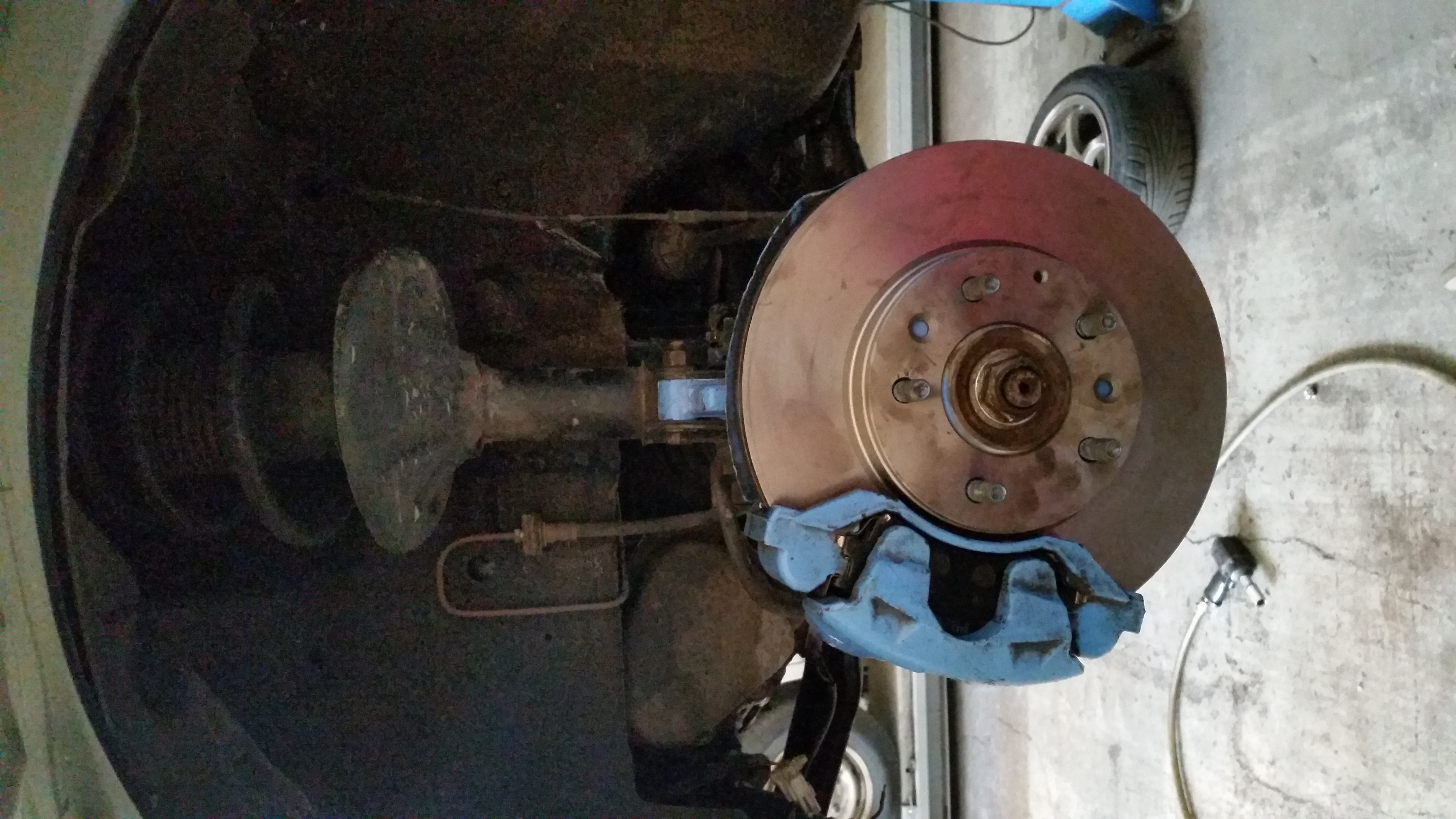

Postprzez DARO MAZDA 323 » 5 lis 2015, 15:09
Tadaaaaa...... Zrobione 5 x 114,3 zamontowane
Teraz delikatnie 100 km po mieście niech się ułoży i dotrze .
zdjęcie na szybko i brudno i wogóle jakies takie beeee ale jest !
No i kupiłem nasępną perełkę z GTR a :) jutro ma przyjść :D
5 x 114,3 na pokładzie

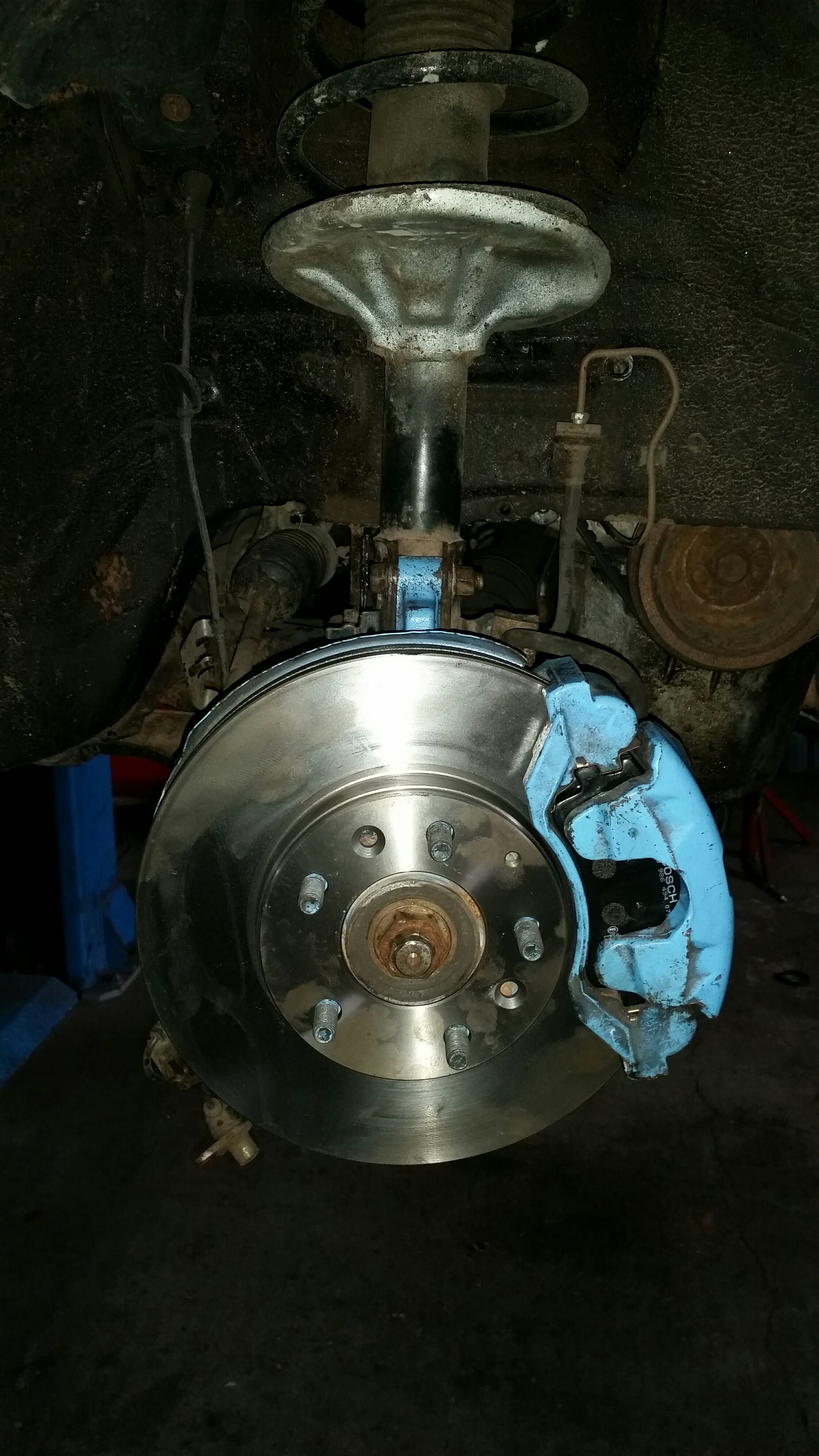

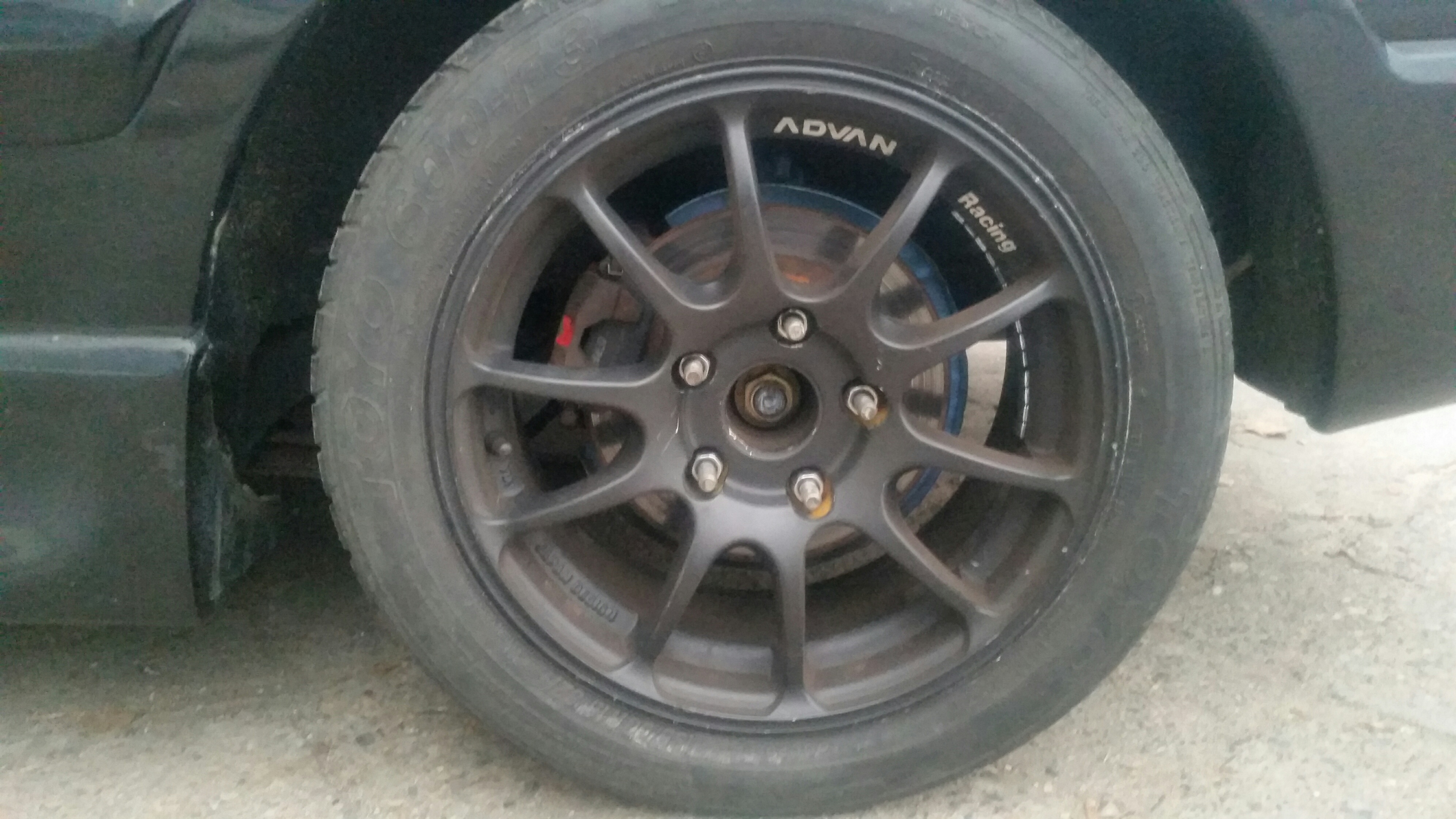

Postprzez DARO MAZDA 323 » 6 lis 2015, 09:26
no wczoraj sklepaliśmy jakiegoś ścigacza na 2 pasmówce .
tak to wyglada i hamuje już coraz lepiej :)
z tyłu sa długie szpilki na dystans około 20 mm – może kiedyś ?
Niestety tylne piasty wyja niesamowicie do wymiany oba łożyska :(
dziś zabieram sie do roboty .
prawy tył + szpilka
lewy tył
prawy przód

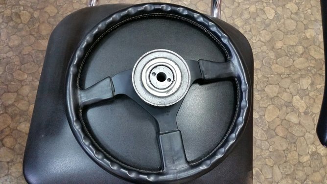

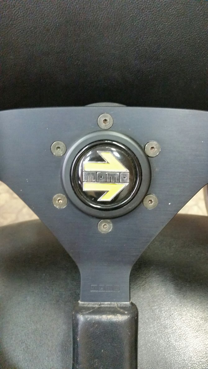

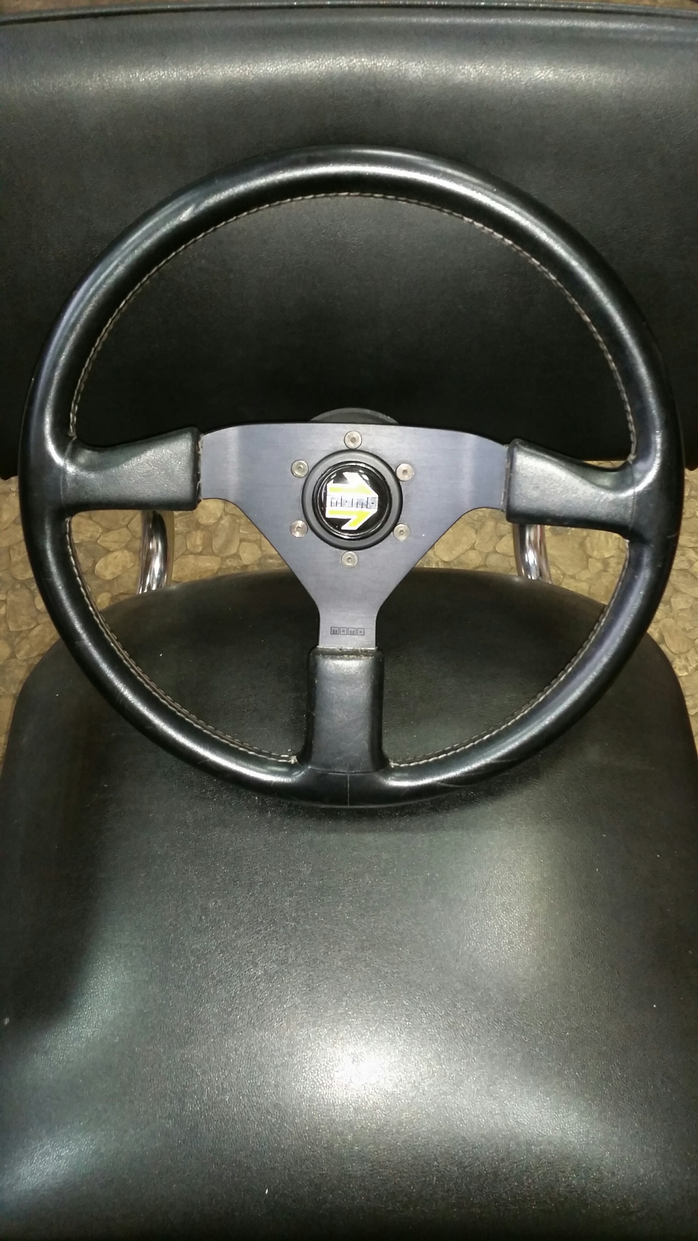

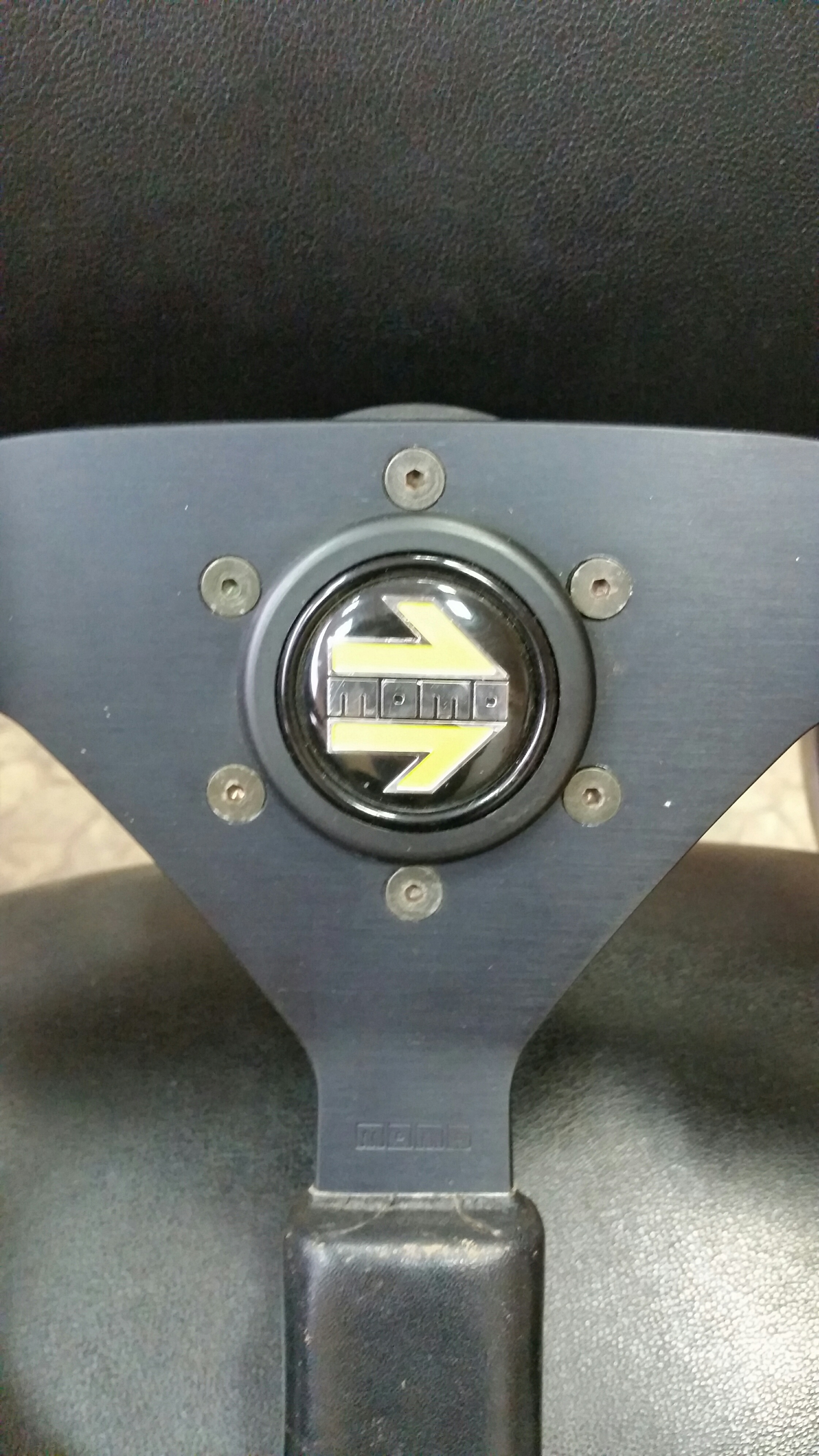

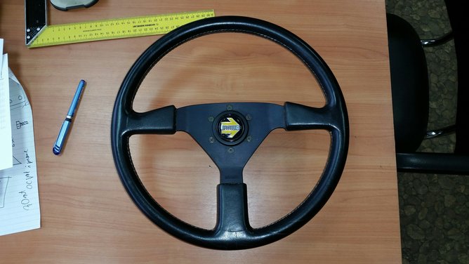

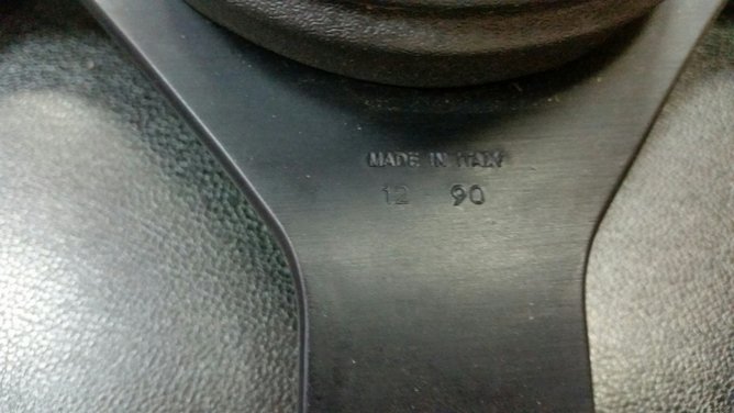

Kierownica MOMO do GTR a

Postprzez k1bic93 » 6 lis 2015, 11:21
będziesz zadowolony z kierownicy <spoko>

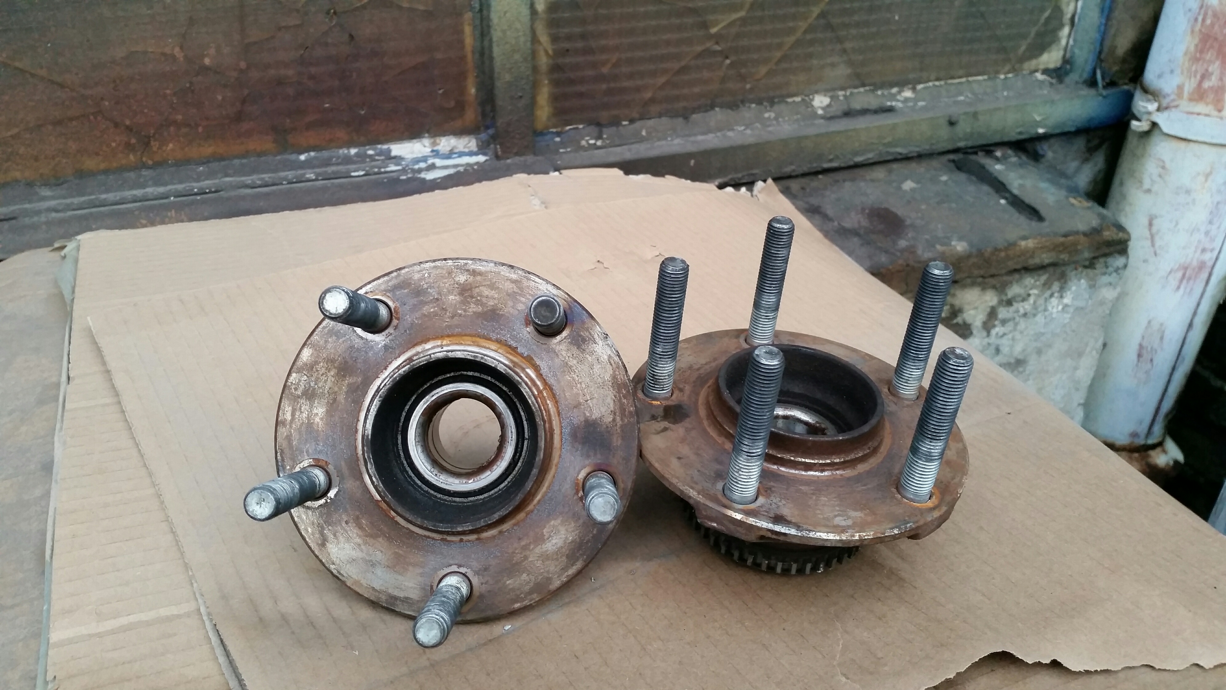

Postprzez DARO MAZDA 323 » 9 lis 2015, 15:44
na razie rozgryzłem temat piast do Mazdy 323 Ba V6 na 5 śrub. Moje sa uszkodzone ( wyją ) łożyska jak i w lewym tak i w prawym kole tylnym. Niestety łożysko jest wprasowane w piastę i stanowi jego bierznię wiec trzeba kupić cały zestaw. A jak go sie w końcu znajdzie to ceny za 1 szt zaczynają sie od 230 zł x 2 szt 460 zł :( . Więc warto kupić od sprawdzonego dostawcy całe zwrotnice .
Koszt łożysk przewuższły by koszt zakupu całych zwrotnic :( .
Poszukałem po necie i hurtowniach i po 2 dniach znalazłem mega okazję 2 zwrotnice czekały nam mnie 6 lat w sklepie :) Klient zamówił 6 lat temu dał zliczkę i nigdy towaru nie odebrał . Za 2 piasty NÓWKI zapłaciłem tylko 160 zł – JUPI – Auto juz na podnośniku :)
Zdjecia starych zwrotnic – jedna z teori mówi że łożyska wykończyły rzedłużone szpilki i dystans ?
stare zwrotnice

Postprzez sebekle » 9 lis 2015, 16:47
możliwe bo jednak trochę większa "dźwignia" na łożysko jest założona
Od: 1 mar 2014, 01:28
Posty: 1047 (27/32)
Skąd: Słupsk
Postprzez mlody1921 » 10 lis 2015, 00:54
Jasne ze mozliwe ze przez dystanse ale znów te łożyska są od nowości ? jak tak to miały prawo przejść na emeryture :D
