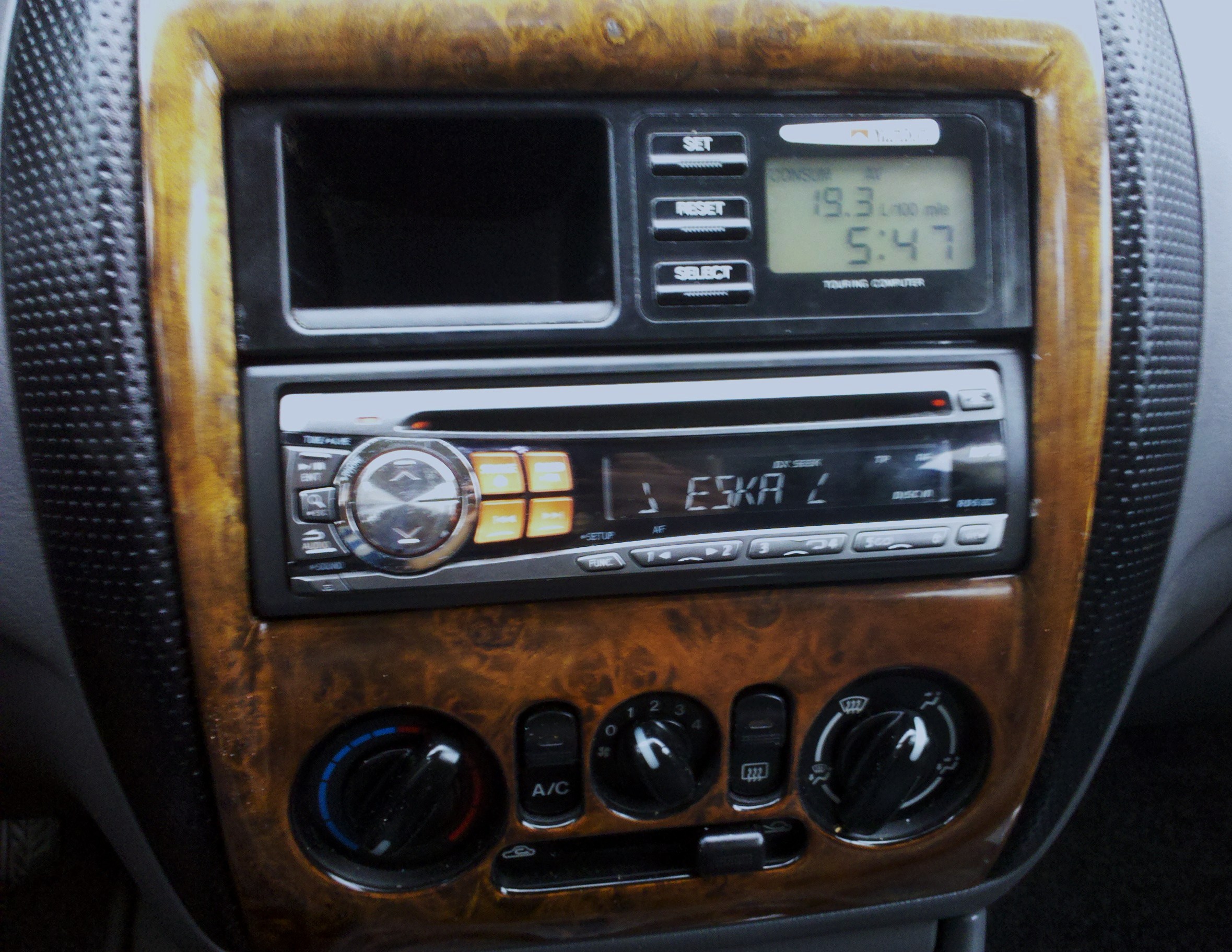

Postprzez alk80 » 19 cze 2013, 07:35
Pablo, poka foto jak zamontowałeś Touring Computer :)
Avensis VersoObrazek
Od: 24 lut 2008, 11:20
Posty: 2623 (4/35)
Skąd: Radzionków
Postprzez black_pablo » 19 cze 2013, 18:21
Mówisz i masz jest z Bj 1,8 wersja ang. pokazuje spalanie w milach na 100km, ale przeliczanie mi nie przeszkadza :D pasuje P&P

Postprzez Konrado2104 » 20 cze 2013, 15:34
hehe miałem taki sam panel w maździe 626 też 1.8 B 97r. :D Bardzo ładnie wyglądają te oklejny drewnopochodne w 626 :)
W BJ przed 2000r. były takie czarno matowe panele i zarąbiście mi się one podobają – w poprzedniej bj-tce takie miałem i żałuje że nie przełożyłem je do obecnej tylko musiałem malować :P
Wrzuć fotkę jak cały kokpit teraz wygląda :P :P jestem ciekawy :D

Postprzez Dominator » 20 cze 2013, 15:46
Ja z kolei wziąłbym siekiere i porąbał to wstrętne pseudo drewno modne w latach 90 <diabełek> Dobrze ze moja 626 tego nie ma :)
A kompa nie da się skalibrowac na "nasze"? choc również nie przeskadzało by mi przeliczanie samemu <ok>

Postprzez black_pablo » 20 cze 2013, 22:47
Konrado2104 napisał(a):Wrzuć fotkę jak cały kokpit teraz wygląda jestem ciekawy
jest w pierwszym poście poglądowa
Dominator napisał(a):A kompa nie da się skalibrowac na "nasze"?
Niestety nie, ale przeliczanie to nie problem hahaha

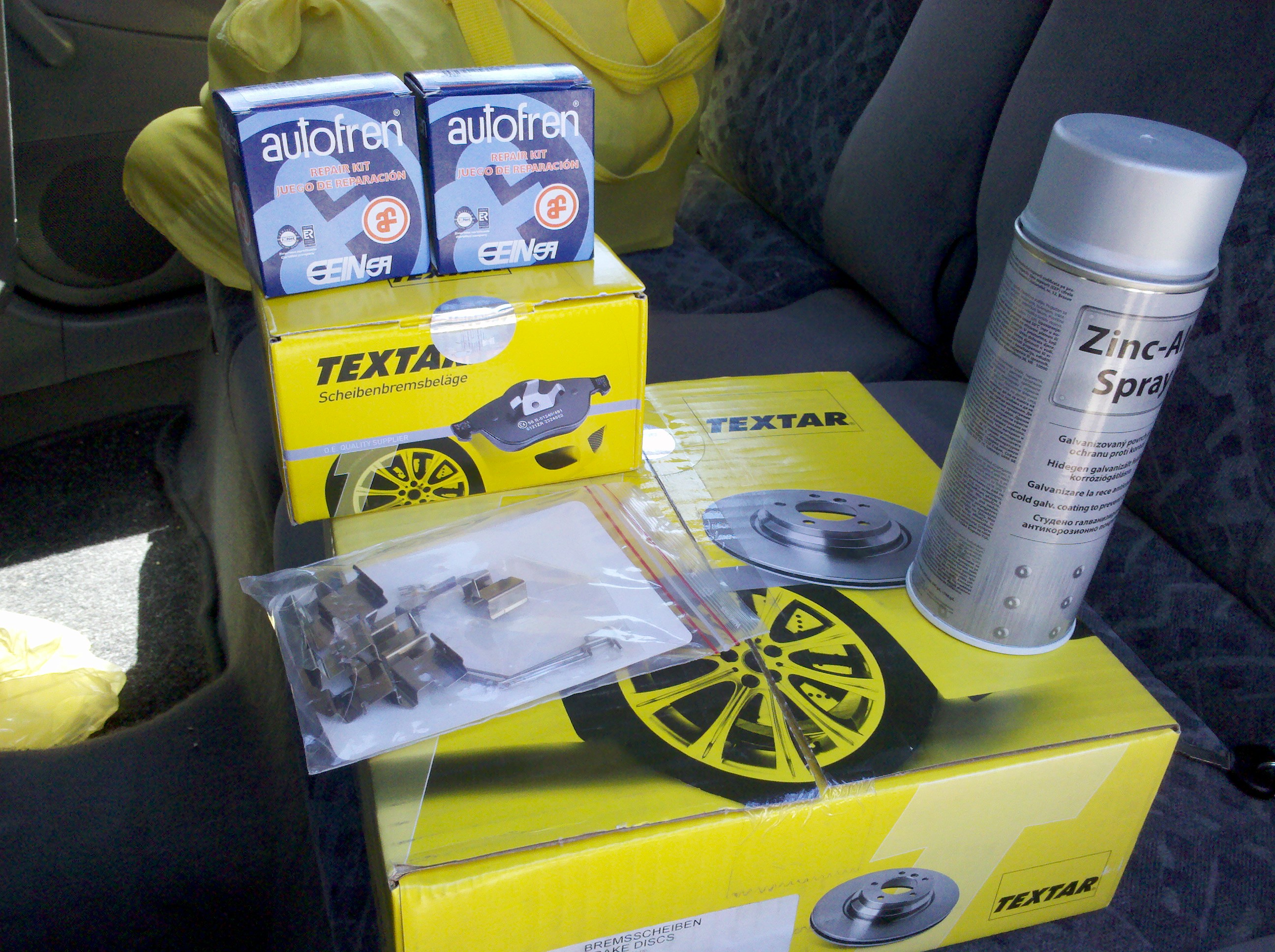

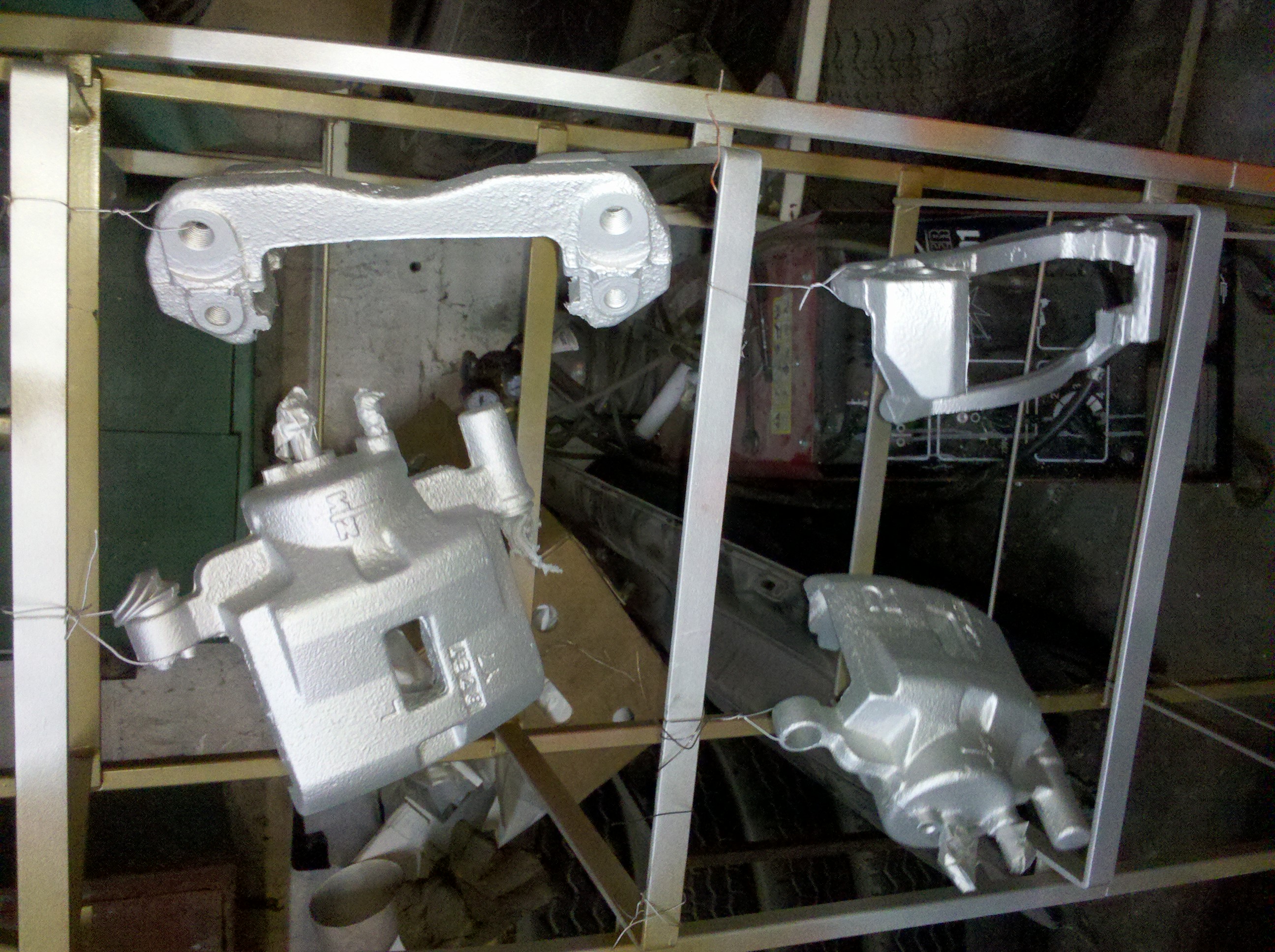

z nowości dziś wziąłem się heble z przodu bo tarcze już wołały o pomstę do nieba, a że trafiłem okazyjnie zaciski z 1,8 postanowiłem sprawić sobie troszkę lepsze heble przesiadka z tarcz o średnicy 235 mm i tłoczka 53mm na tarcze 258mm i tłoczek 57mm niby nie dużo a różnica powinna być wyczuwalna
więc zostały zakupione tarcze Textar klocki Textar, 2x reperaturki zacisków(gumki) <zawstydzony> oraz zestaw montażowy klocków i ZincAlu do malowania
dziś rozebrałem zaciski na części pierwsze nie jest źle prawy zacisk był po regeneracji nowy tłoczek a w lewym nie ma wżerów więc <jupi> poczyściłem i wywiesiłem pranie :D :
