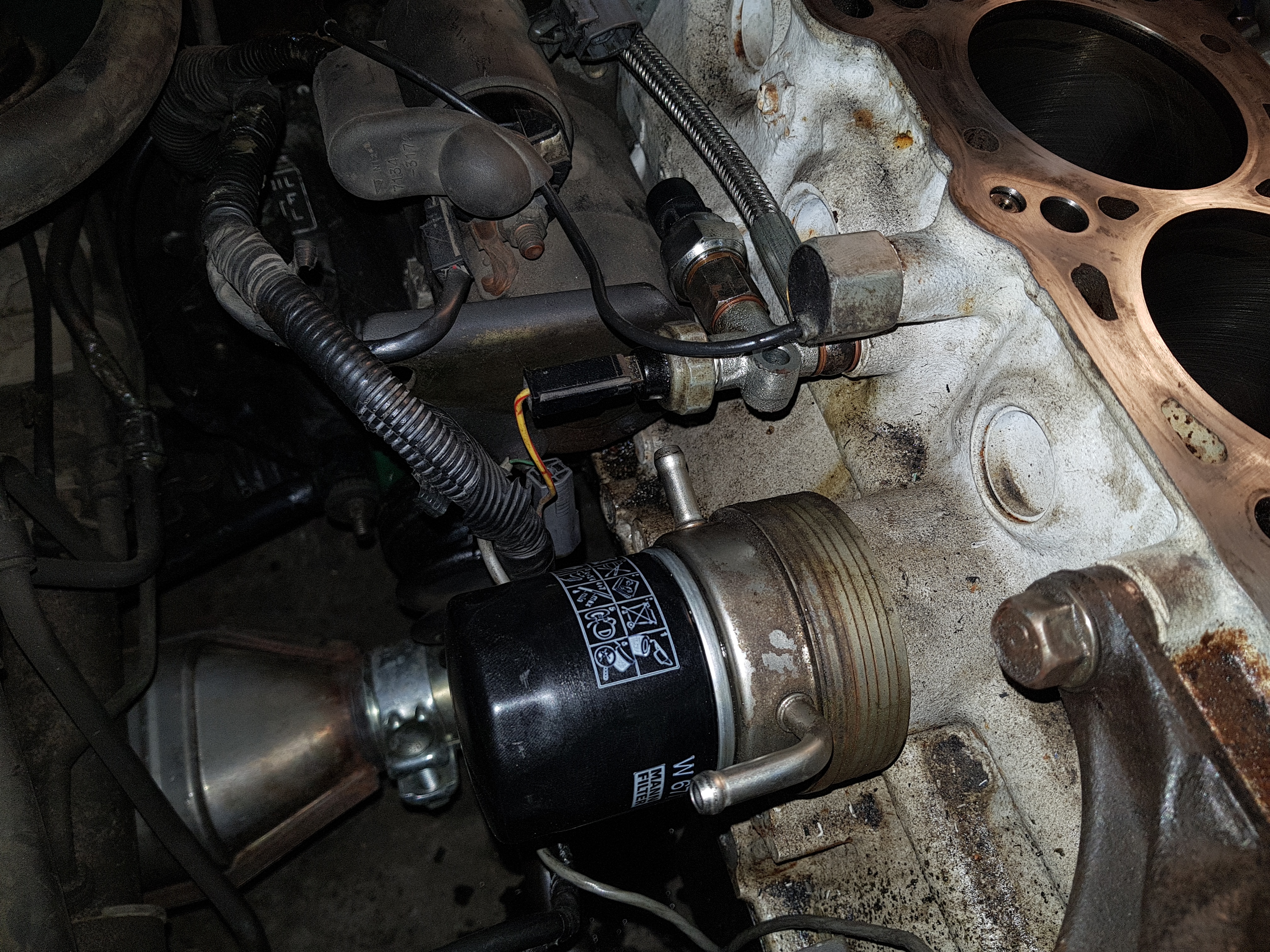

Na pierwszy ogień poszedł silnik w którym jakiś czas temu po zalaniu płukanki zaczęły klepać popychacze (przedliftowy BePek jest na hydraulice) i zaczął troszkę przykapcać po hamowaniu silnikiem (uszczelniacze zaworowe). Tak się fajnie złożyło że miałem na półce poliftową głowicę na mechanicznych popychaczach świeżo (ok. 300 km) po docieraniu zaworów, regulacji luzów zaworowych i wymianie wszystkich uszczelnień :D
Zapadła więc decyzja o podmiance głowicy, przy okazji jak już głowica była zdjęta zainstalowałem chłodnicę oleju:

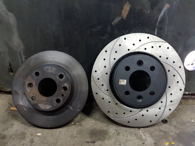

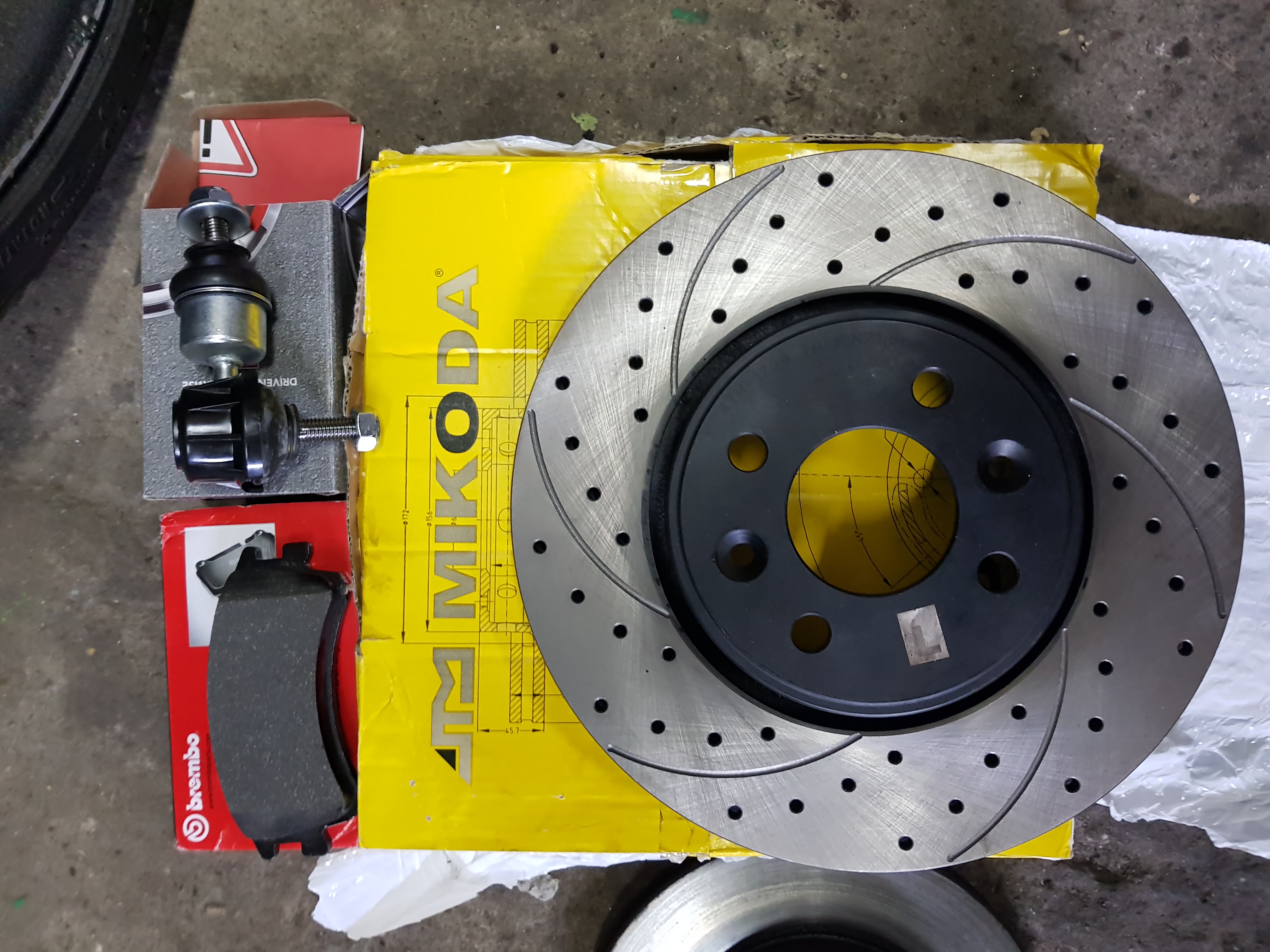

Później przyszła pora na zawieszenie i hamulce. Został założony zestaw zwrotnicy od BA V6 z zaciskiem od Mazdy 6 GG/GY (na tarczę 280mm), niestety w szóstce piasty są 5-cio szpilowe a ja nie mam ochoty zmieniać felg więc trzeba było coś wykombinować. Moje stare 4-ro szpilowe piasty zostały przeprasowane do zwrotnic od V6 (na łożyskach FAG), a zamiast robić tak jak większość ludzi i wiercić tarcze od szóstki na 4 szpilki postanowiłem poszukać tarcz które będą miały 280mm i będą na rozstaw 4x100. Okazuje się że nie dość że da się takie kupić od Renault, to jeszcze Mikoda produkuje je w wersji GT :D
I taki o to zestaw został zainstalowany:
A tutaj porównanie z fabrycznymi spowalniaczami:
Przy okazji rozbierania przedniego zawiasu postanowiłem tez podmienić wahacze, jak niektórym na pewno wiadomo te od BA są odrobinę dłuższe a mocowania pasują p&p, niestety sprawa gorzej wygląda z mocowaniem stabilizatora które jest innego typu i w innym miejscu, tutaj z pomocą przyszła długa rura do lekkiego odgięcia stabilizatora i łączniki tylne z Mazdy 3 BK do połączenia tego w całość (są na zdjęciu z tarczą i klockami)

Odnośnie tarcz hamulcowych to Renaul Clio Sport 2 tarcza 4 x 100 – 282 mm pasuje :)

A jak się ma kwestia otworu centrującego? Np. gdybym chciał zaadaptować taki hebel do 323F BJ? W BJ 4x100 centrowanie 54,1mm a otwór w takiej tarczy od clio sport 2 61mm. Ciekaw jestem Waszych opinii bo jesteście bardziej doświadczeni :)

Pierscien centrujacy i po problemie.
Postprzez Piohrun » 18 wrz 2018, 08:07
@Raflkom
Tak jak rafał88 pisze, tuleja centrująca będzie najlepszym rozwiązaniem (metalowa oczywiście bo plastikową szlag trafi w moment), niestety z tym rozwiązaniem jest zasadniczy problem – dostępność, zwykła tuleja centrująca do felg nie podpasuje bo tarcze są centrowane na odrobinę innych średnicach niż felgi, pozostaje dorabianie na zamówienie.
Ewentualnie opcja druga – nie do końca zgodna ze sztuką – tarcza ma otwory na śruby stożkowe, założyć tarczę na piastę, przykręcić i wycentrować ją nakrętkami do kół a później nawiercić otwory w piaście na samym środku otworów w tarczy, nagwintować je i przykręcić śrubami z łbem stożkowym. Jeśli dobrze nawiercisz otwory to będzie git bo tarczę na piaście i tak trzyma siła generowana przez śruby koła.
@Bo_Lo
Będzie pasować :D BA i BG mają takie same piasty... Tylko oczywiście też potrzebujesz zwrotnicy BA V6
