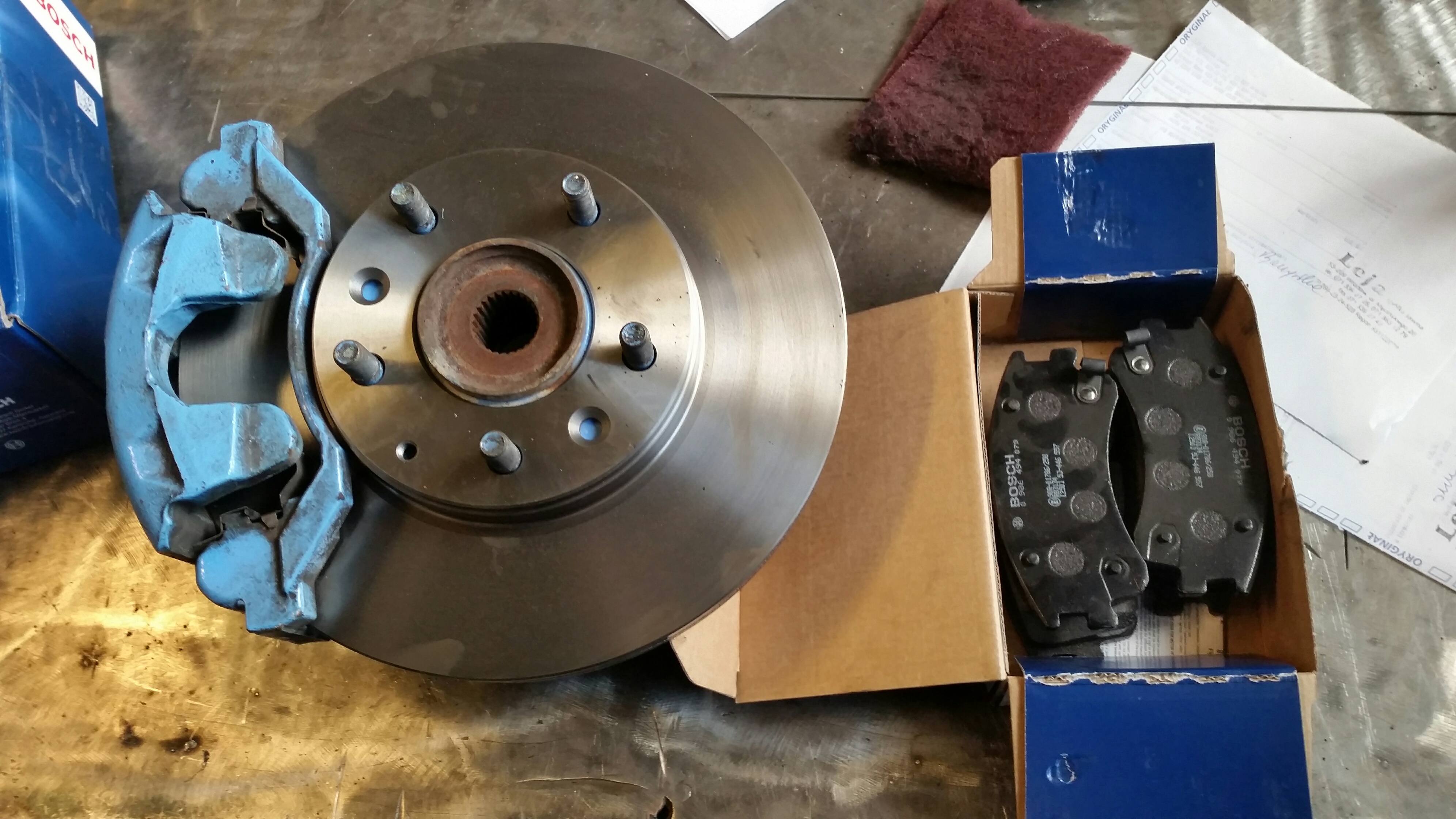

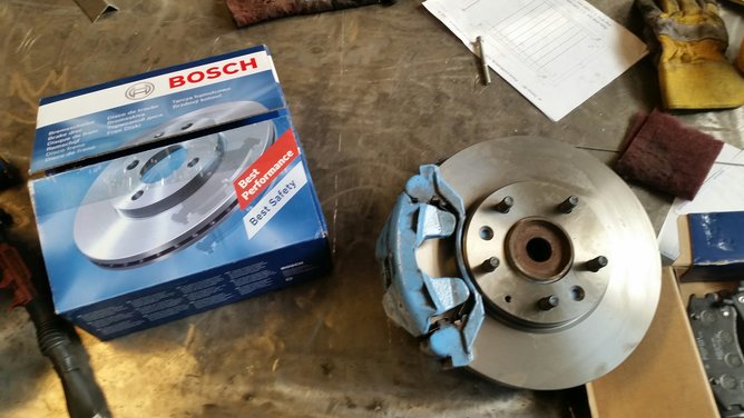

Tarcza na przód 283 mm 5 x 114 ,3 dedykowana do Mazdy 6 po 2002 roku
Klocki przód Bosch – Mazda 6 . GTR bedzie nie tylko zapierniczał ale i tez bedzie miał czym hamować .

BOSCH tarcze 283 mm

BOSCH klocki od Mazdy 6

Postprzez DARO MAZDA 323 » 30 paź 2015, 10:52
Mój zestaw zwrotnice z 323 BA V6 + większy zacisk od Mazdy 6 i tarcza 283 mm i wszystko na rozstaw 5 x 114 , 3

UKLAD HAMULCOWY:
– Płyn Ferodo DOT 5.1
– Nowe przewody miedziane na całym aucie
– Przewody hamulcowe w stalowym oplocie HEL w kolorze transparentny czerwony
Przód:
– Zwrotnice+piasty 323f BA KF
– Osłony tarcz M6
– Zaciski M6 po pełnej regeneracji i pomalowane proszkowo na czerwień
– Tarcze 282mm TEXTAR gładkie
– Klocki TEXTAR
Tył:
– Zwrtonice+piasty 323f BA KF
– Tarcze 323f BA KF TRW
– Zaciski 323 BG GT po pełnej regeneracji i pomalowane proszkowo na czerwień
– Klocki ATE z Probe II (większa powierza tarcia)

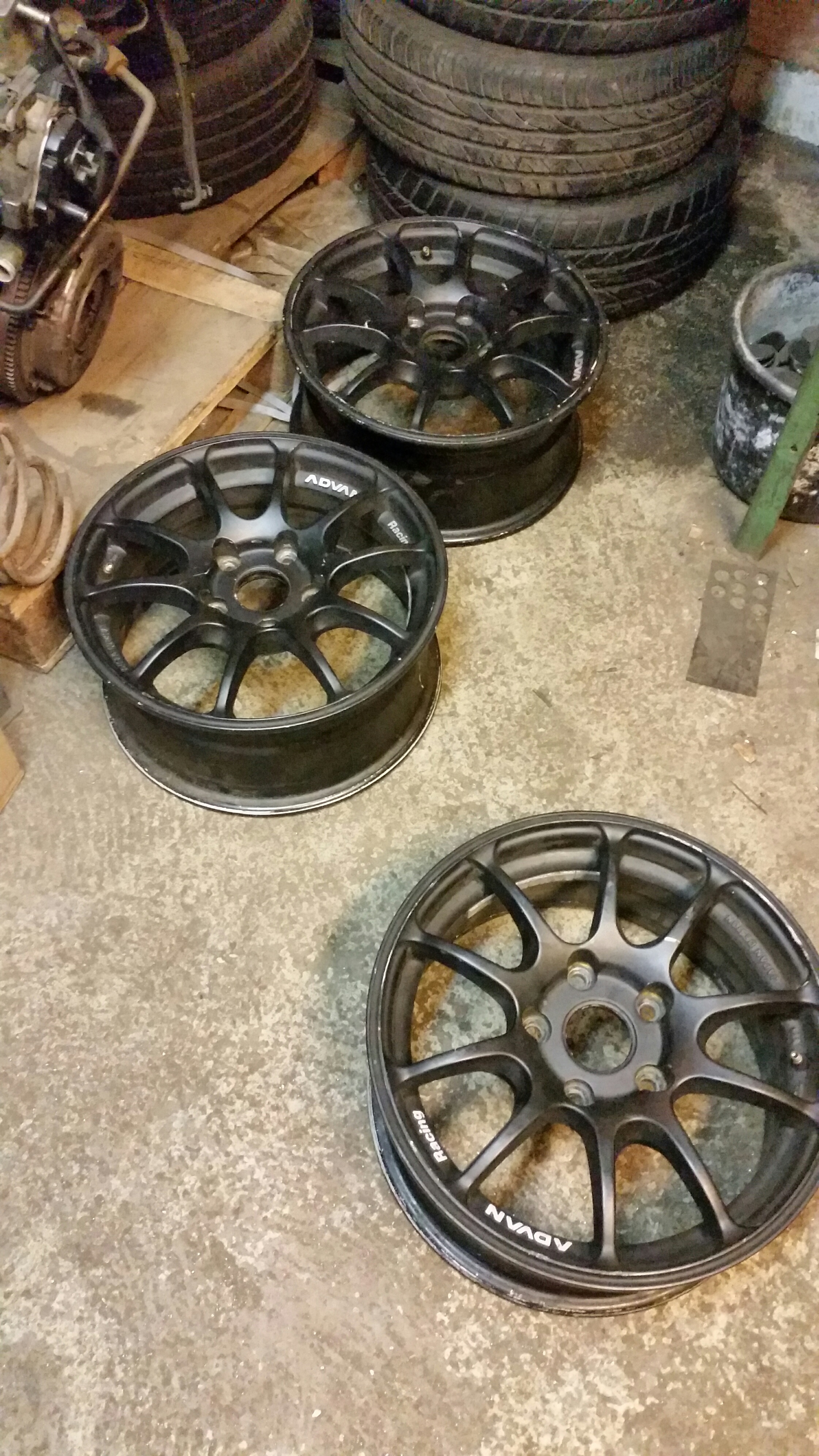

Mam już czarne Advany i kompletny zestaw do montażu hamulców. Jak czas pozwoli to w przyszłym tygodniu montaż. Tylko jeden mały zgryz na jaki kolor zaciski pomalować ? Czarny samochód czarne alusy.

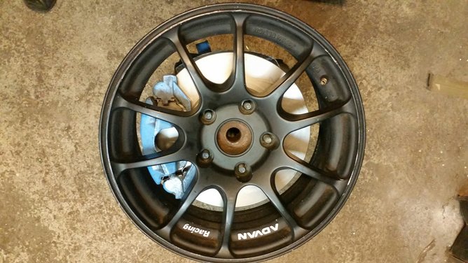

Postprzez DARO MAZDA 323 » 2 lis 2015, 08:24
przymiarka nowych ADVANÓW 15 cali bez problemu zmieści się pod nowe tarcze i zaciski ET 36 :)
6,5 J x 15
