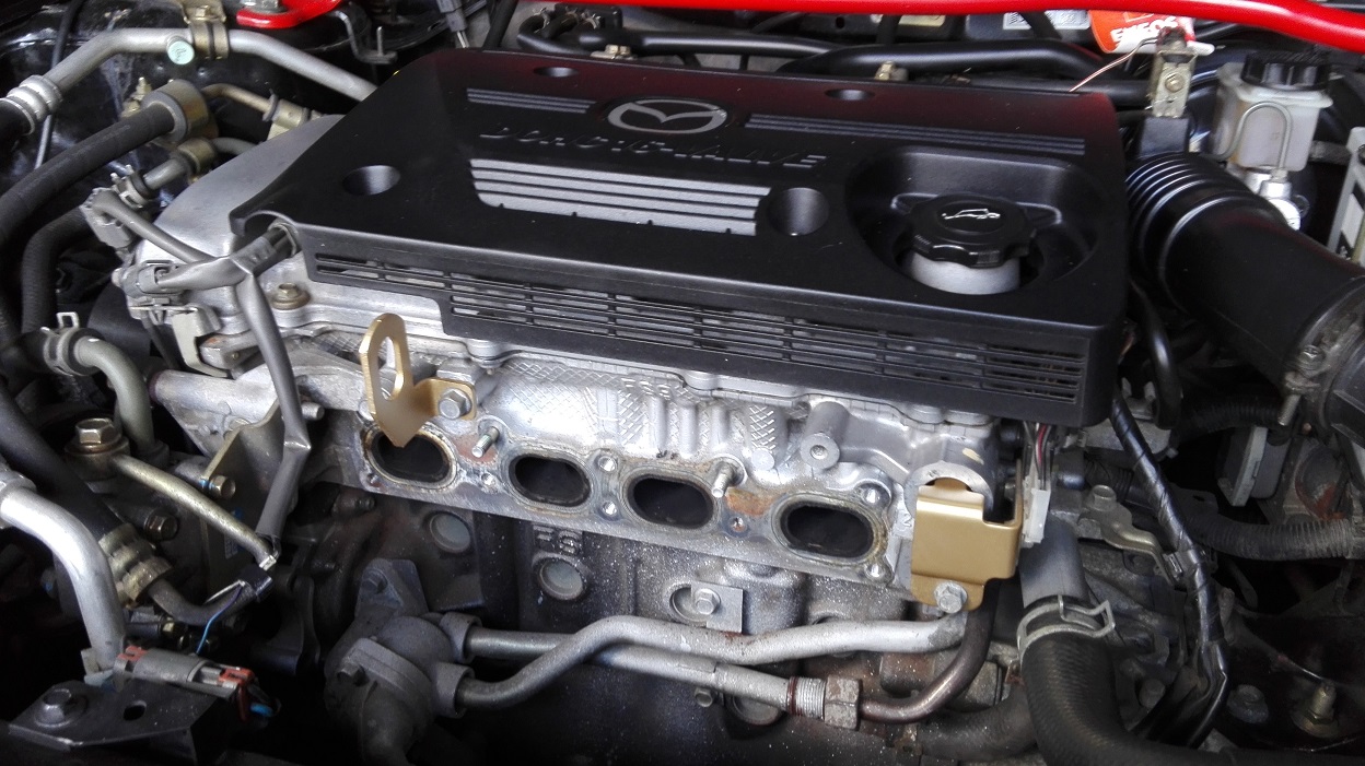

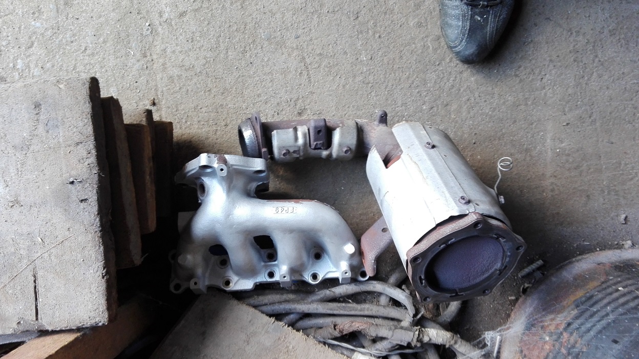

Wyciąć to zło :P
Posty: 9523 (54/244)
Postprzez rafał88 » 27 cze 2016, 18:27
Dokladnie wy$#@$#%^olić to :P Ja nie mam i nie mysle o zabrudzonej przepistnicy i calej reszcie :P
Postprzez cepo12 » 27 cze 2016, 18:31
Dobra zgodze się z wami, ale nie wy#@& tego bo będą błędy wyskakiwać :D zaślepiony bedzie tylko mysle jaak <czarodziej>

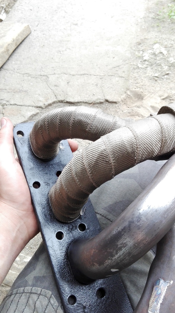

Postprzez sebekle » 27 cze 2016, 19:21
u mnie się wpasowało 20 groszy między kolektor a rurkę. i od roku tam siedzi
Od: 1 mar 2014, 01:28
Posty: 1047 (27/32)
Skąd: Słupsk
Postprzez cepo12 » 27 cze 2016, 19:55
Coś takiego mam obecnie :D ta rurka wcale do kolektora nie bedzie przykręcona

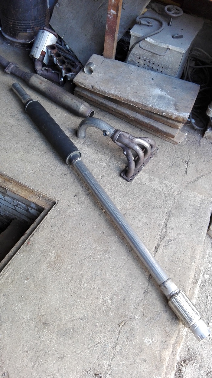

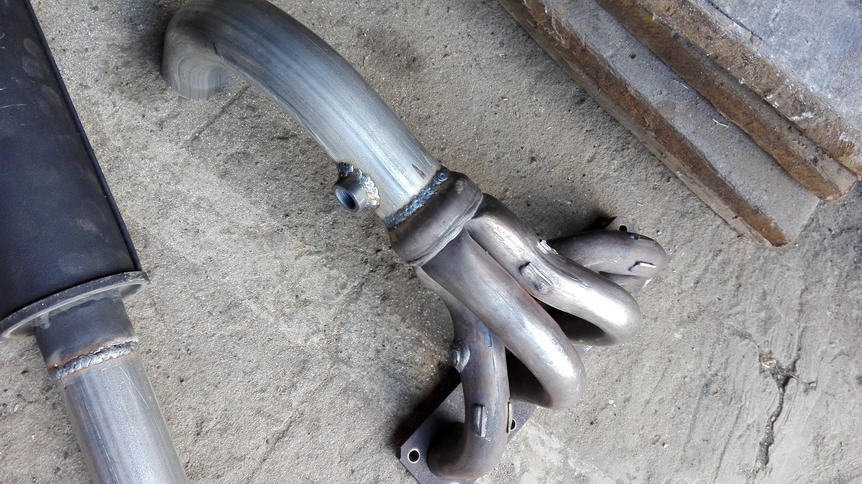

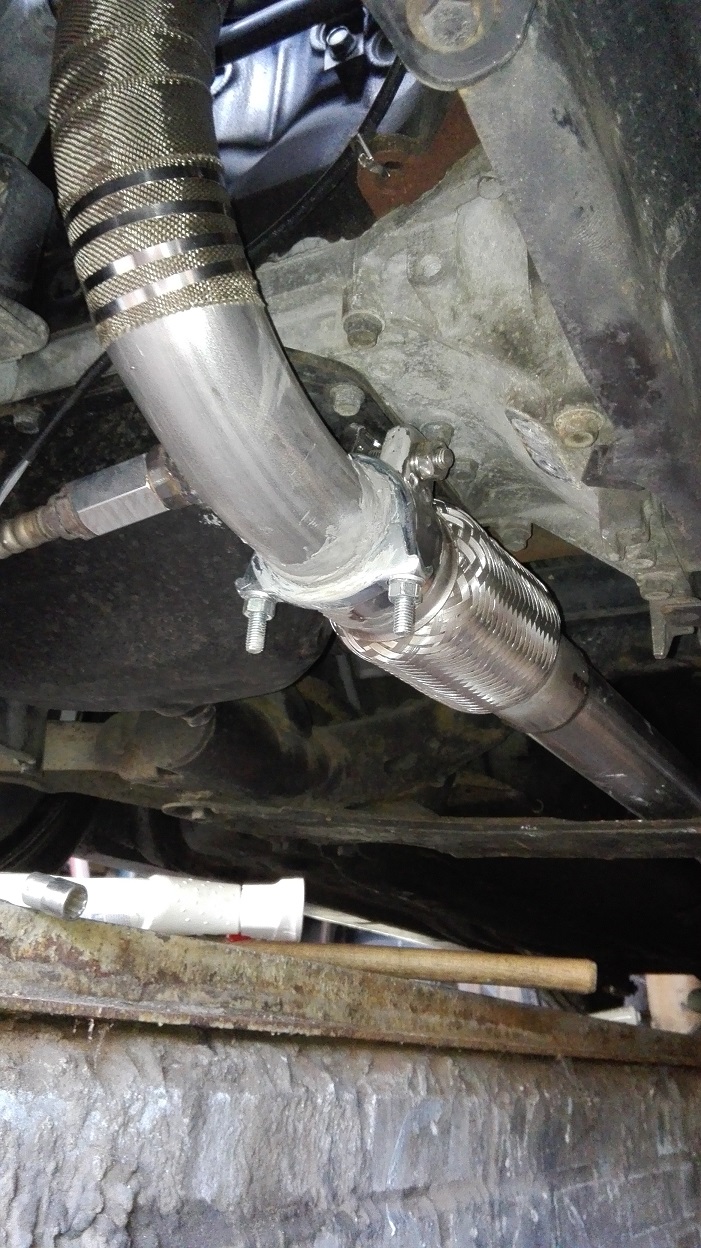

Postprzez cepo12 » 4 lip 2016, 13:56
Nadszedł dzień na rzeźbienie, póki co pospawane teraz uciekamy do garażu zmontować jakoś z głową hahaha i żeby jakoś w miarę wyglądało :D
Przy okazji zobaczyłem jak jechałem w 4 osoby że tył przyciera, na tamtych oponach tego nie było :|
Od: 30 maja 2012, 21:07
Posty: 447 (1/3)
Skąd: Okolice Płocka
Trochę tego było – >
X9
323f bj ba bgx2
Mpv
Postprzez franek74 » 4 lip 2016, 17:03
Kolektor i wydech na mega+ <spoko> U mnie też na końcowy poszedł kwas...a z oponkami to faktycznie szkoda gumy :( Spróbuj śruby mimośrodowe do górnego mocowania w obudowie amorka które mają -3stopnie cambery monroe MC 112 (w moim temacie na stronie 3 jest opis i zdjęcie tych śrub)...powinno pomóc <nauka> papa

Postprzez cepo12 » 4 lip 2016, 19:14
Done, jakoś to wyszło nie jest głośno i o to przede wszystkim chodziło :)

Postprzez Mr_Bartek » 4 lip 2016, 19:18
Super robota. Oby teraz te śruby nie stały się najniższym punktem w aucie. <lol> Mówisz nie jest głośno, a dźwięk się poprawił? :D

Postprzez cepo12 » 4 lip 2016, 19:34
Jest ciut glosniej i ciut rasowieej na poczatku po przegazowaniu wpadało w rezonans a teraz znikneło to <czarodziej> śruby do uciecia dzis juz nie było czasu <glupek2>
Dopisano Pn, 4 lipca 2016, 21:02:
Jednak popiarduje, trzeba bedzie jakaś strumienice kupic czy coś w tym stylu <czarodziej>

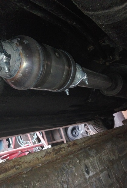

Postprzez cepo12 » 15 lip 2016, 12:57
Wleciał sportowy kat, i już nie ma matalicznego odgłosu hahaha na razie temat z wydechem zamykam, co będzie dalej może jakiś końcowy przelot, ale boje się żeby nie było za głośno <lol>

Postprzez seba323f » 17 lip 2016, 22:28
Filmik 0-160 by się przydał
Tłumik wygląda fajnie. Jaki końcowy masz? W trasie da się wytrzymać? :)

Postprzez cepo12 » 18 lip 2016, 00:44
Końcowa pucha została ori. Jest Cicho z delikatnie większym mruczeniem :) dolot bardziej słychać, więc wydech nie męczy :]

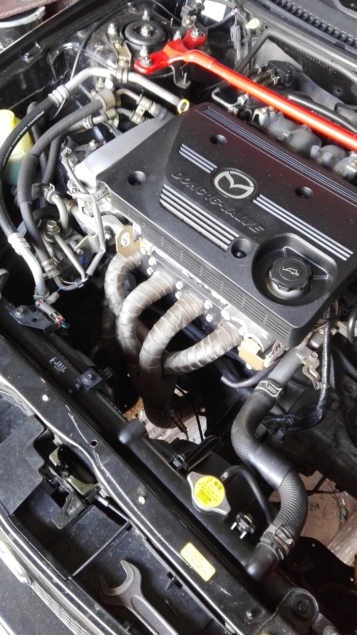

Postprzez franek74 » 18 lip 2016, 16:02
cepo12 napisał(a):Końcowa pucha została ori. Jest Cicho z delikatnie większym mruczeniem :) dolot bardziej słychać, więc wydech nie męczy :]

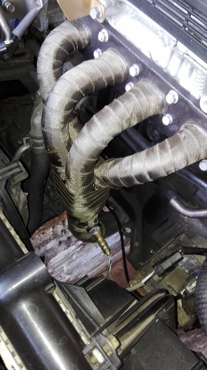

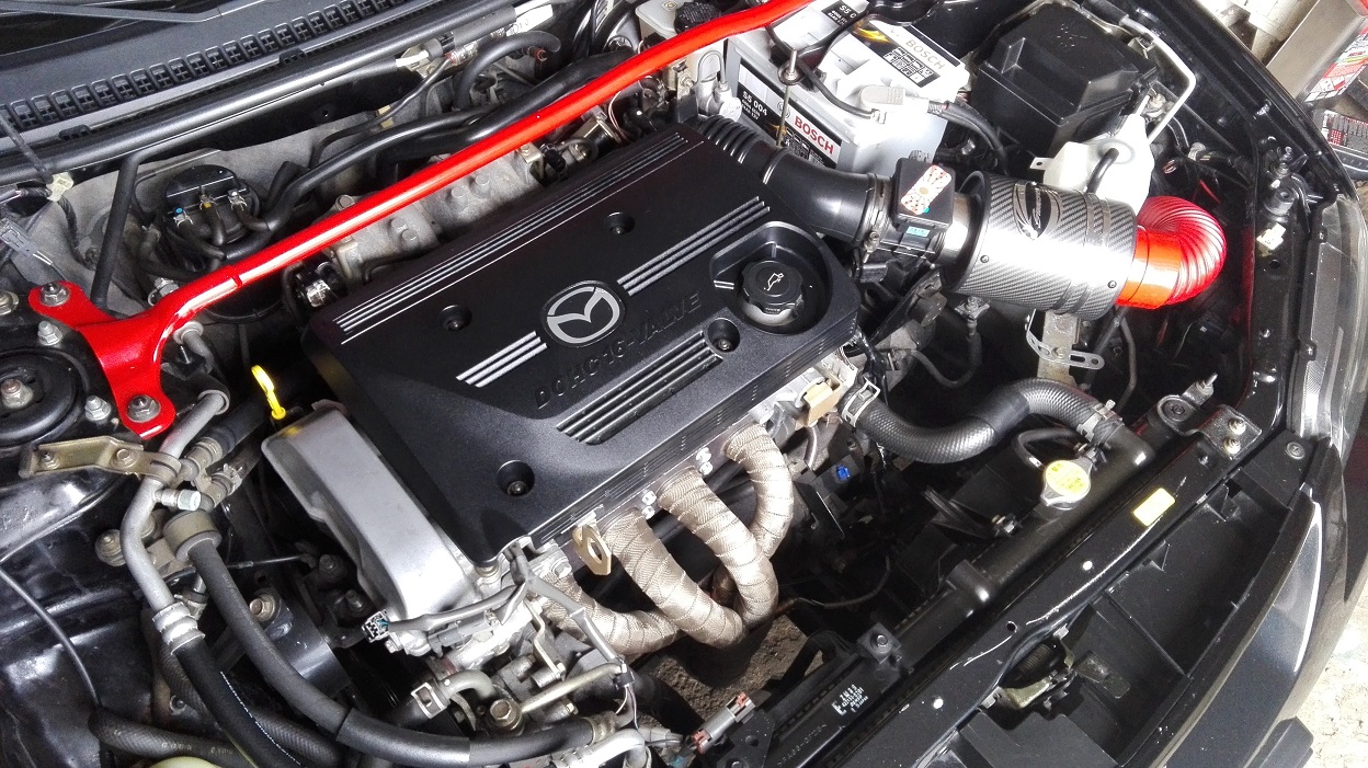

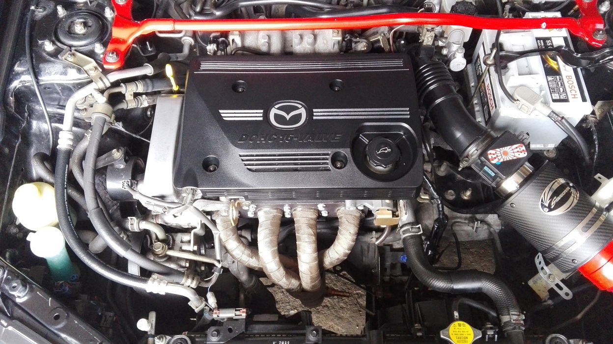

To tak jak u mnie ;) pomimo wymiany końcowego tłumika z kwaso-polerki ;) Zastanawiam się u siebie czy nie owinąć bandażem kolektora... <co?> Możesz zrobić fotkę z góry komory silnika jak to się prezentuje <co?> Fajnie to u Ciebie wyszło <spoko>
Od: 18 sie 2013, 11:34
Posty: 716 (7/7)
Skąd: Łódzkie by KODO
Postprzez cepo12 » 18 lip 2016, 16:58
2 tak w miarę od góry :)
Posty: 447 (1/3)
X9
323f bj ba bgx2
Mpv
Postprzez franek74 » 18 lip 2016, 17:08
No i gitara <spoko> Fajnie to wygląda, ale u mnie jest zwykły kolektor wydechowy i już tak fajnie nie będzie to wyglądać...może uda mi się go owinąć...muszę pokombinować ;)
