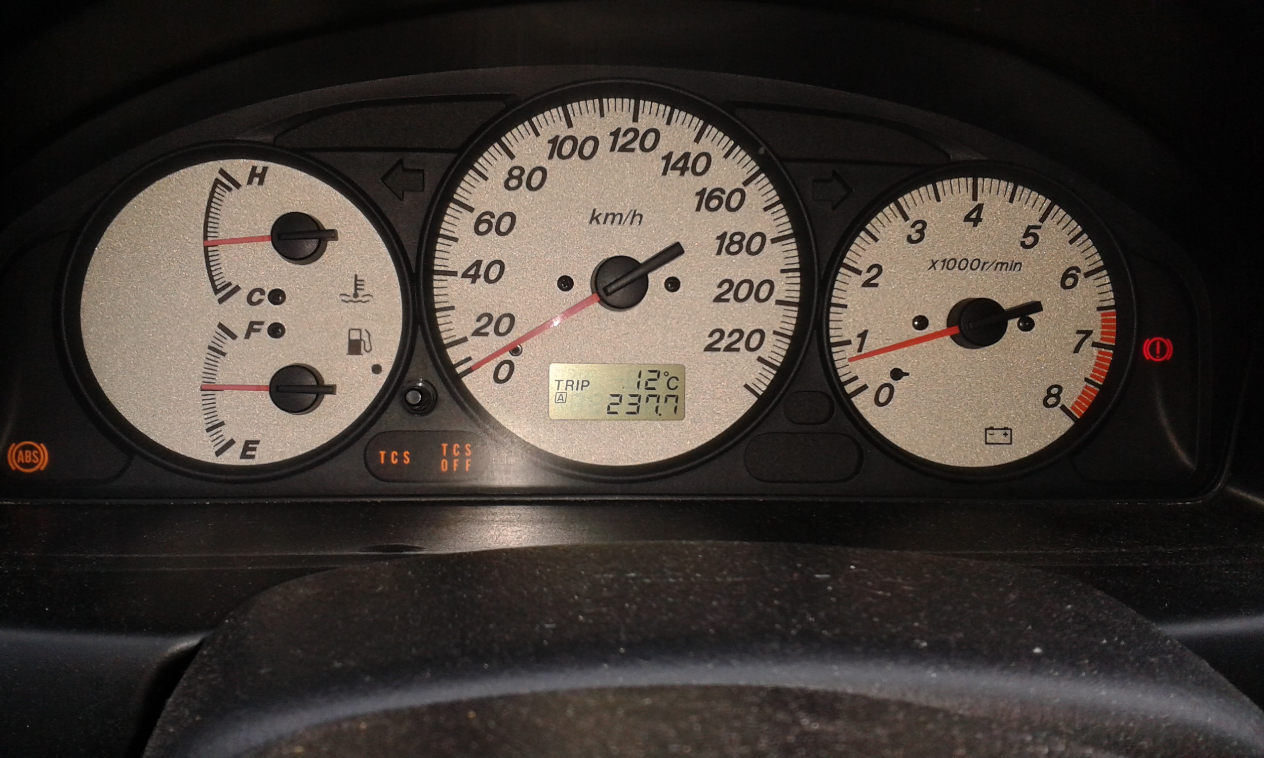

Dzisiaj podczas jazdy nastąpiła taka oto "niespodzianka" Domyślam się , że pewnie ma to związek z czujnikiem ABS-u . Pytanie czy ostatnia wymiana tarcz i klocków mogła mieć wpływ na ten czujnik, kwestia druga czy poziom płynu hamulcowego może wywołać taką sytuację. Forscanem sprawdzę błąd?
Czujnik tył prawy i lewy jest taki sam?

Postprzez sebekle » 17 mar 2017, 16:24
mogła mieć wpływ jak ktoś go uszkodził, zerwał kabelek itp. kiedyś tak miałem po grzebaniu w zawieszeniu. po kilku dniach się uspokoiło. płyn trzeba sprawdzić po prostu czy jest

Postprzez Damian68 » 17 mar 2017, 17:23
Płyn jest i chyba po sam czubek :D Jutro postaram się podłączyć Forscan Kontrolki zapaliły się dzisiaj podczas jazdy około 100km/h na 70 dziesiątce <rotfl> może to dlatego czyli kilka dni po wymianie

Postprzez Beny » 17 mar 2017, 17:43
Mi taki sam zestaw świeci :D dostałem z autem czujnik abs więc to może być to.

Postprzez dawid075321 » 17 mar 2017, 17:44
Według mnie czujnik abs uszkodzony lub koronka absu jest źle zamontowana i przy wyższej prędkości wyskakuje błąd.

Postprzez Damian68 » 17 mar 2017, 18:06
To mam dwa wyjścia – wolniej jeździć lub wymienić :D A jak rozumieć koronka – co to właściwie jest?

Postprzez sebekle » 17 mar 2017, 18:46
taki pierścień z ząbkami na przegubie lub piaście. ja obstawiam zerwany kabel

Postprzez Damian68 » 18 mar 2017, 15:37
Odpaliłem rano auto i kontrolki zgasły. Podczas jazdy do pracy wszystko ok, dopiero gdy parkowałem poczułem na pedale działanie ABS-u- drżenie i wtedy kontrolki się zapaliły ponownie. Powrót do domu podobnie bez kontrolek a przy powolnym podjeżdżaniu do skrzyżowania i lekkim naciśnięciu hamulca znowu drżenie i zapaliły się kontrolki. Muszę podłączyć ELM-a i sczytać błędy
