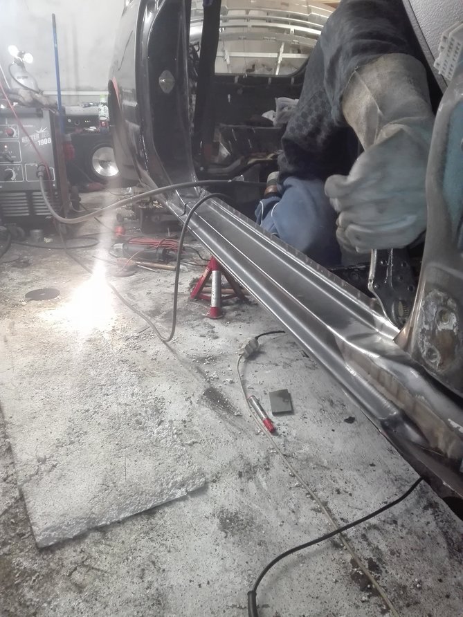

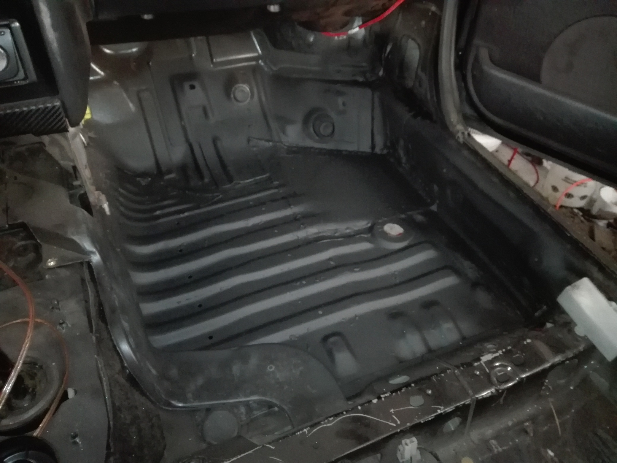

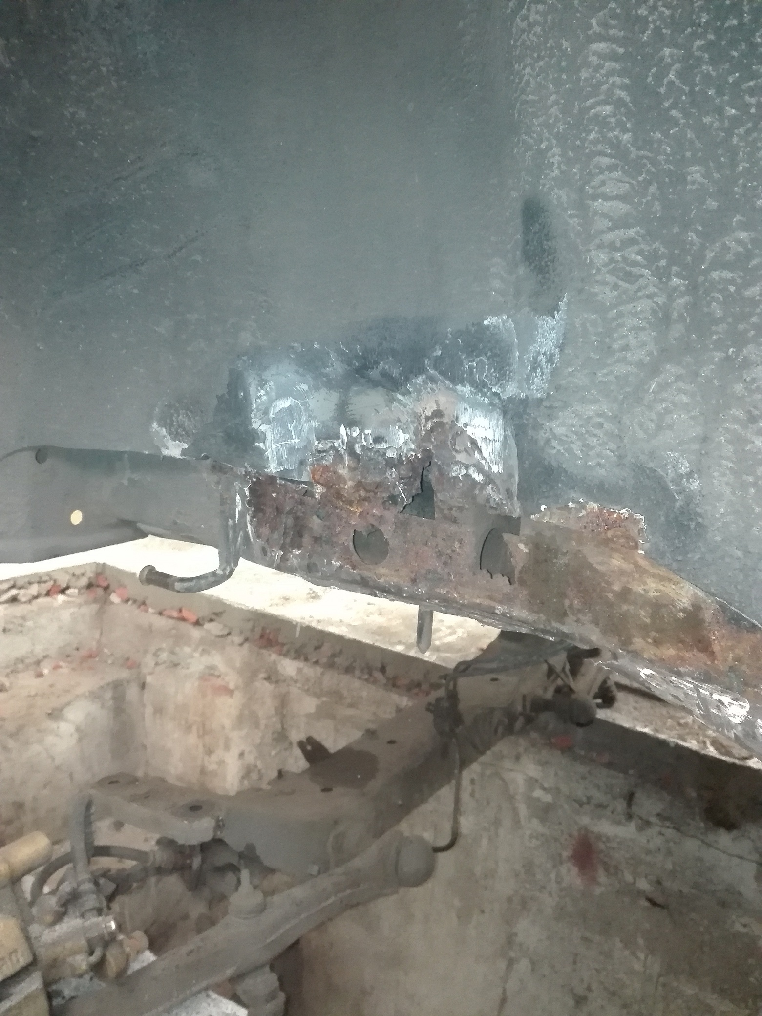

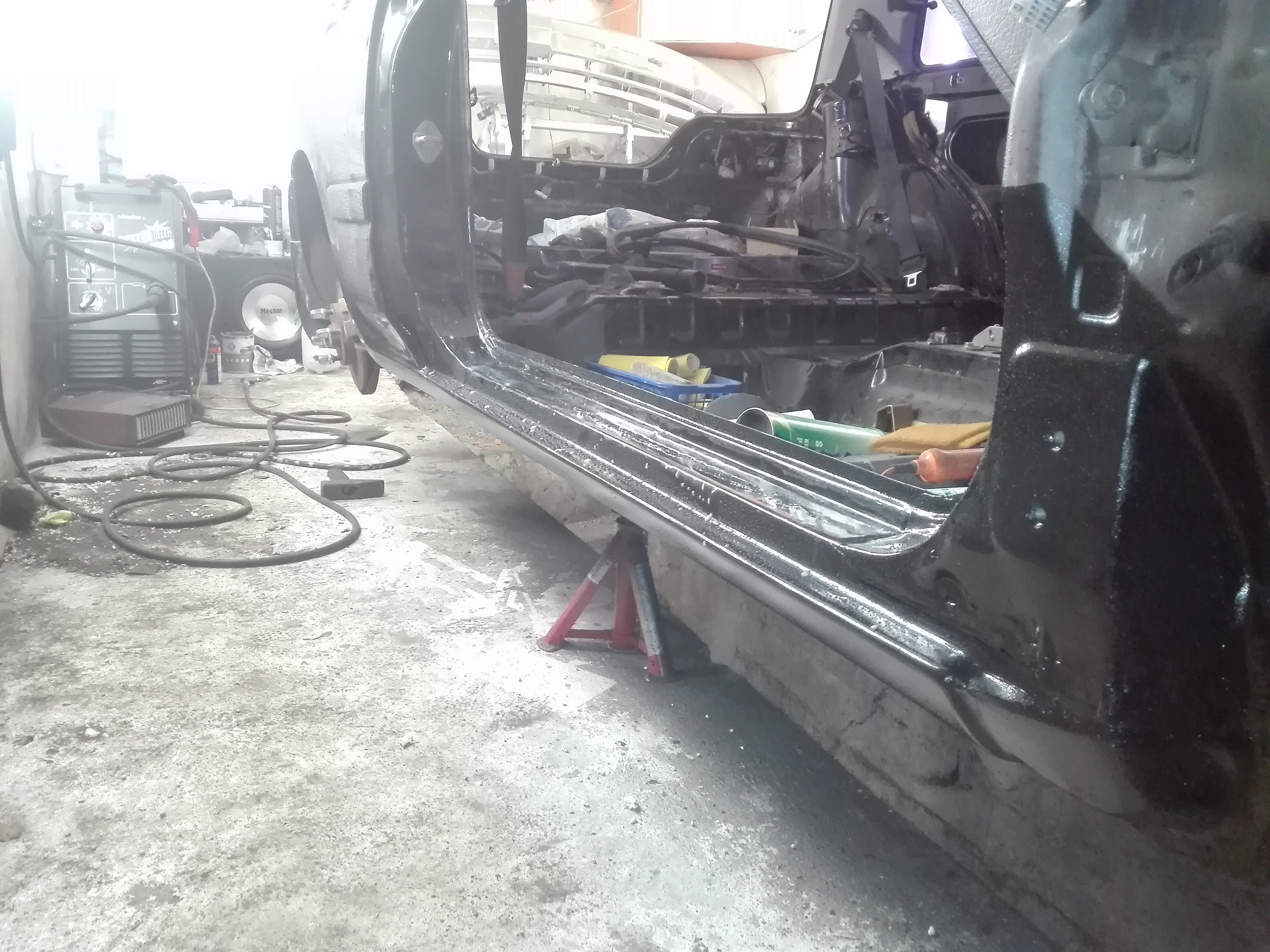

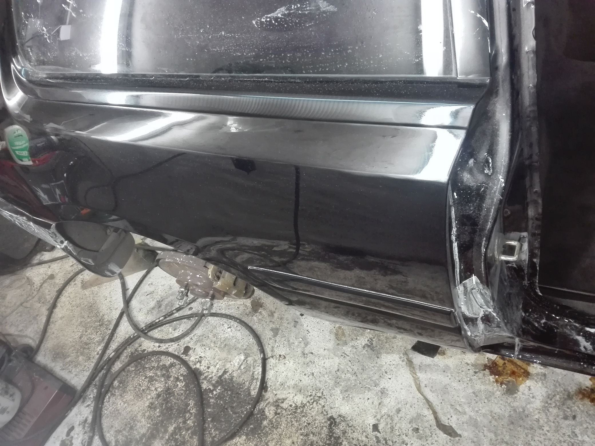

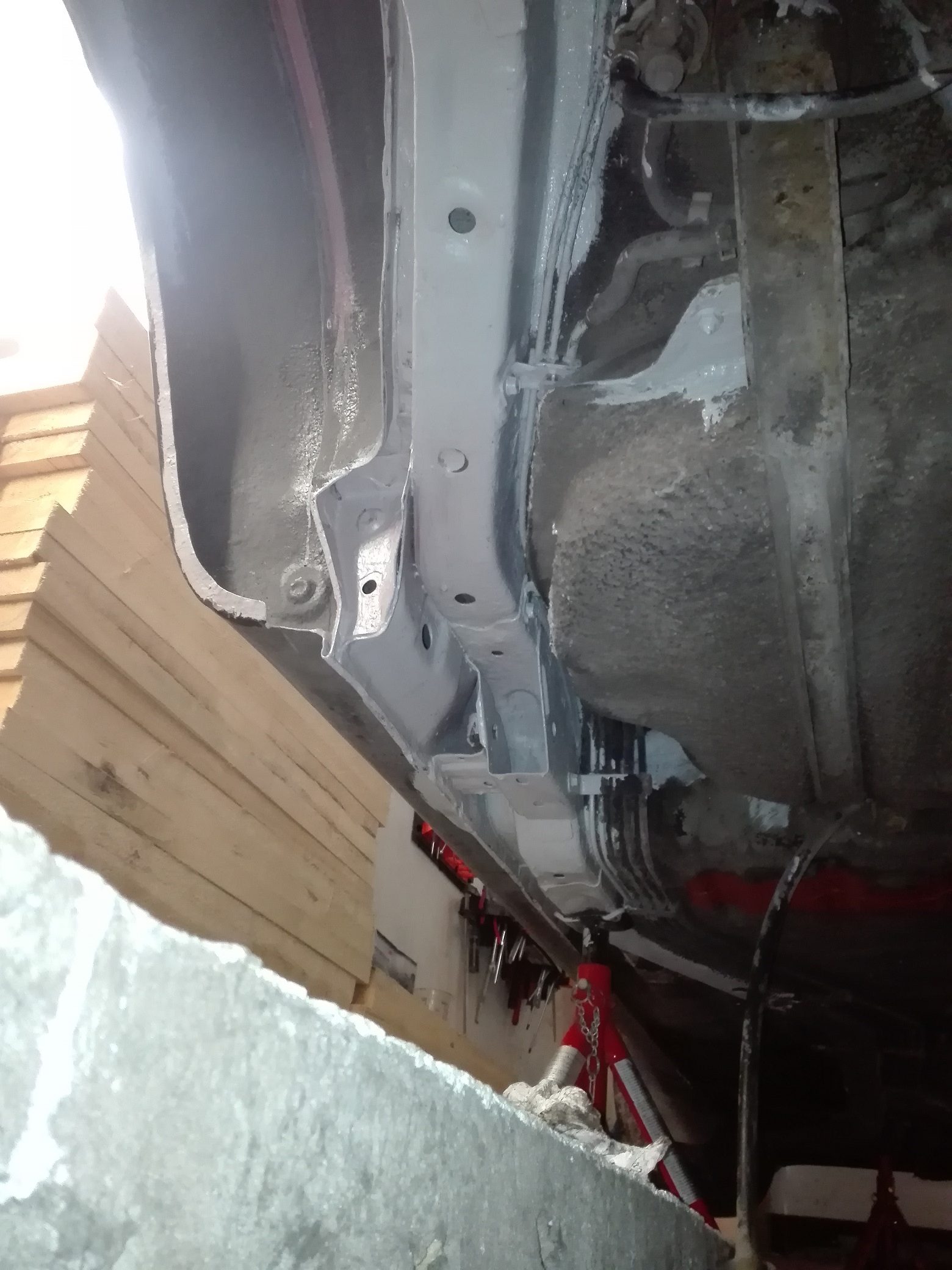

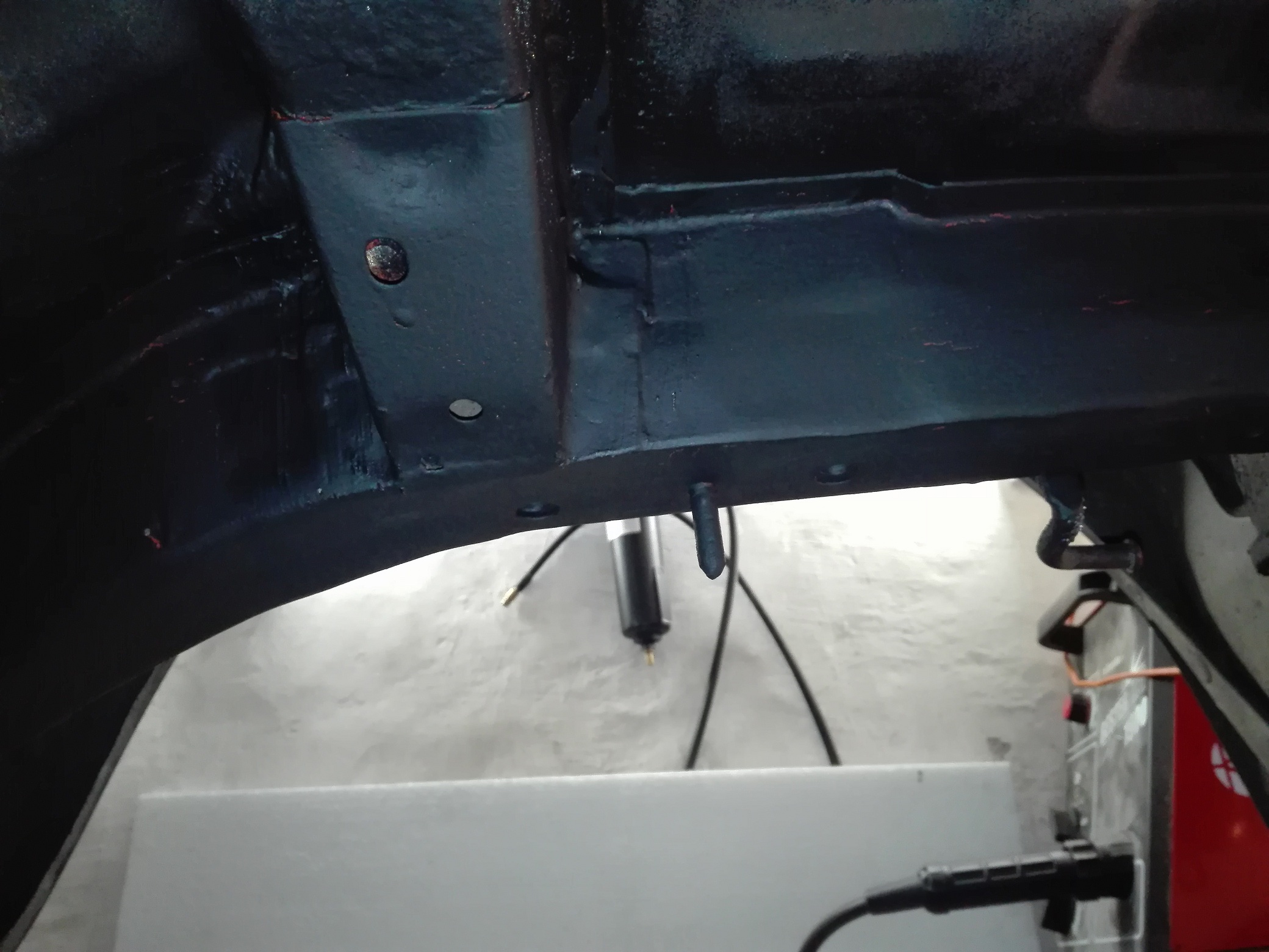

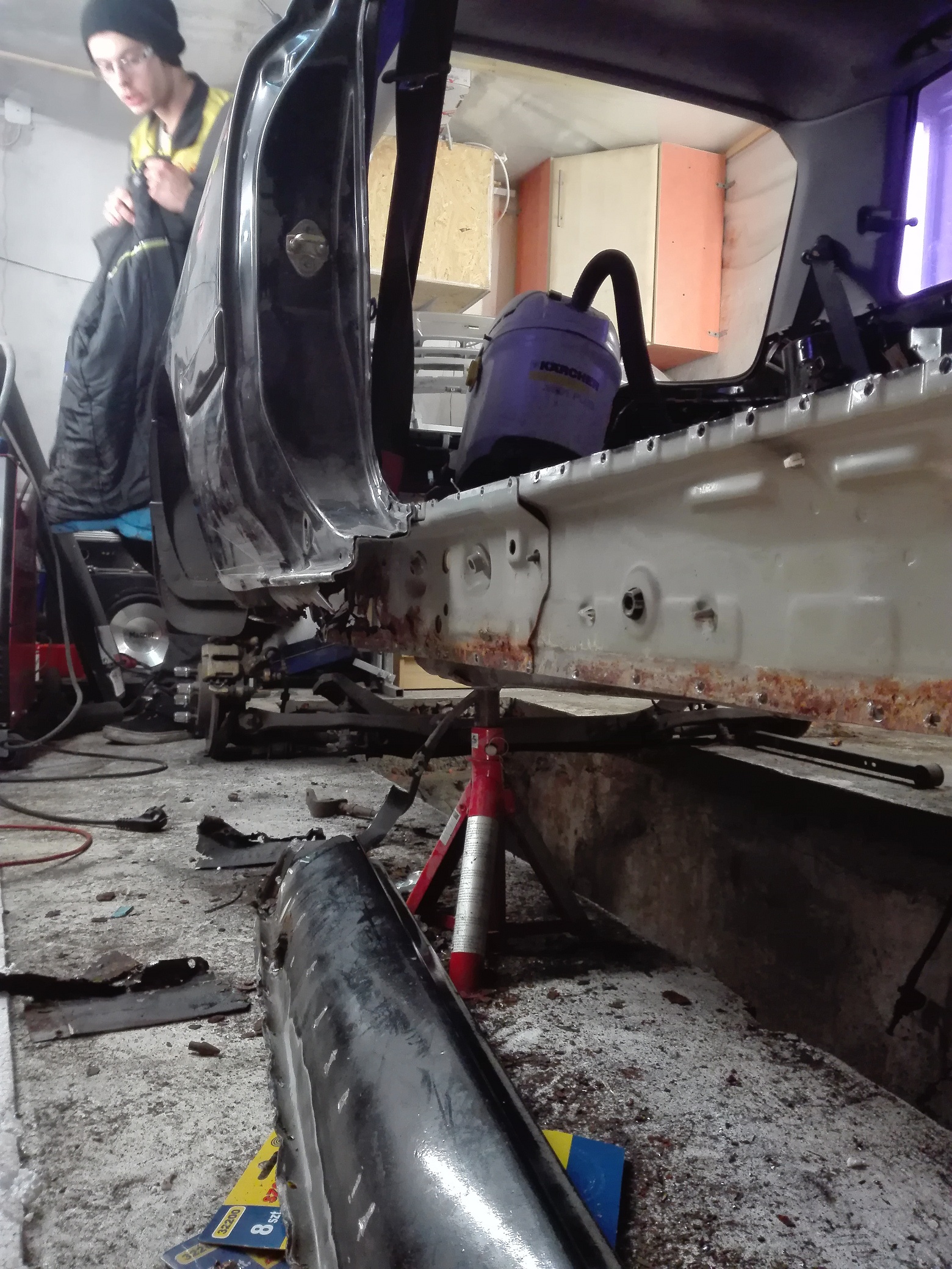

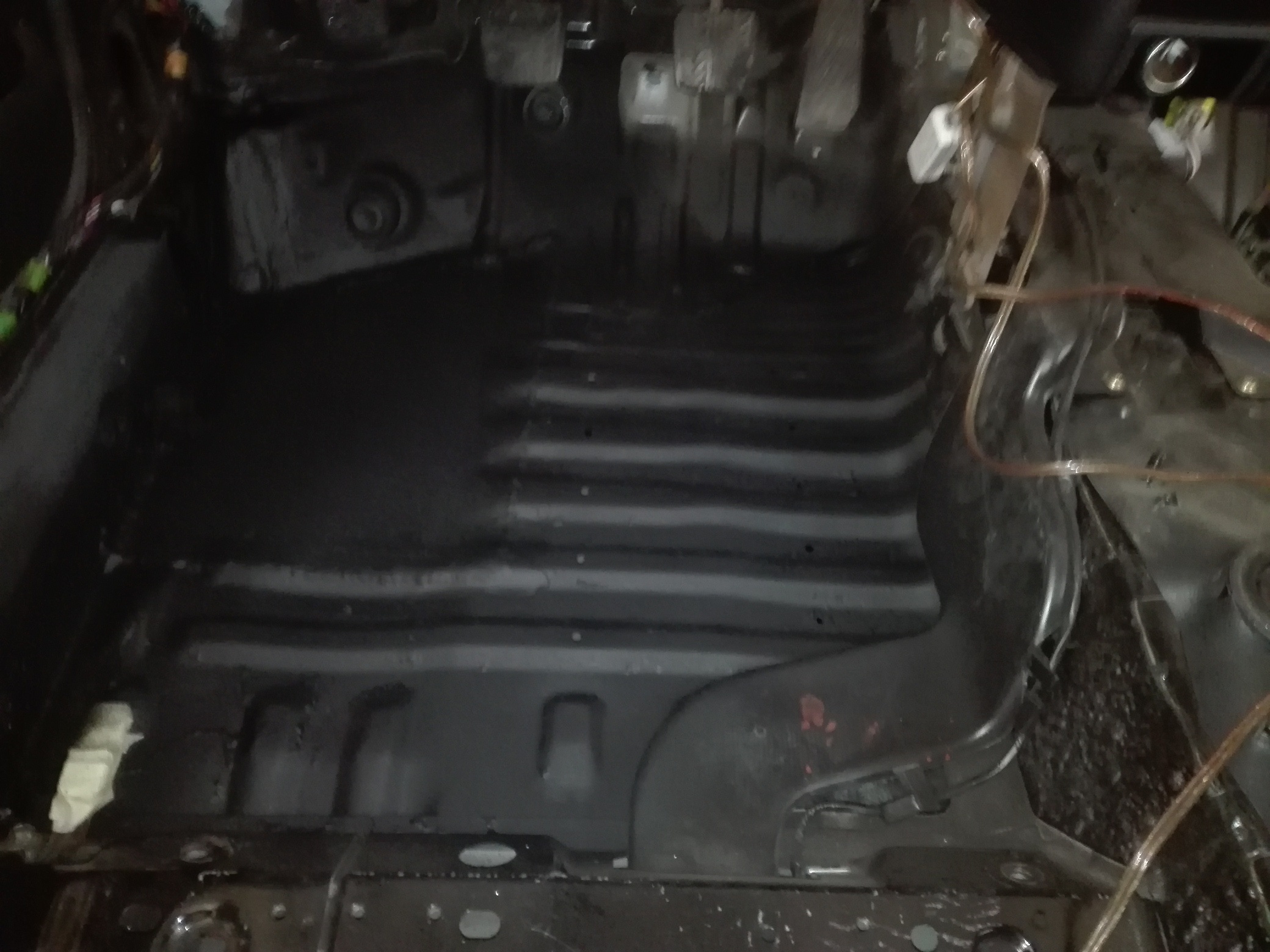

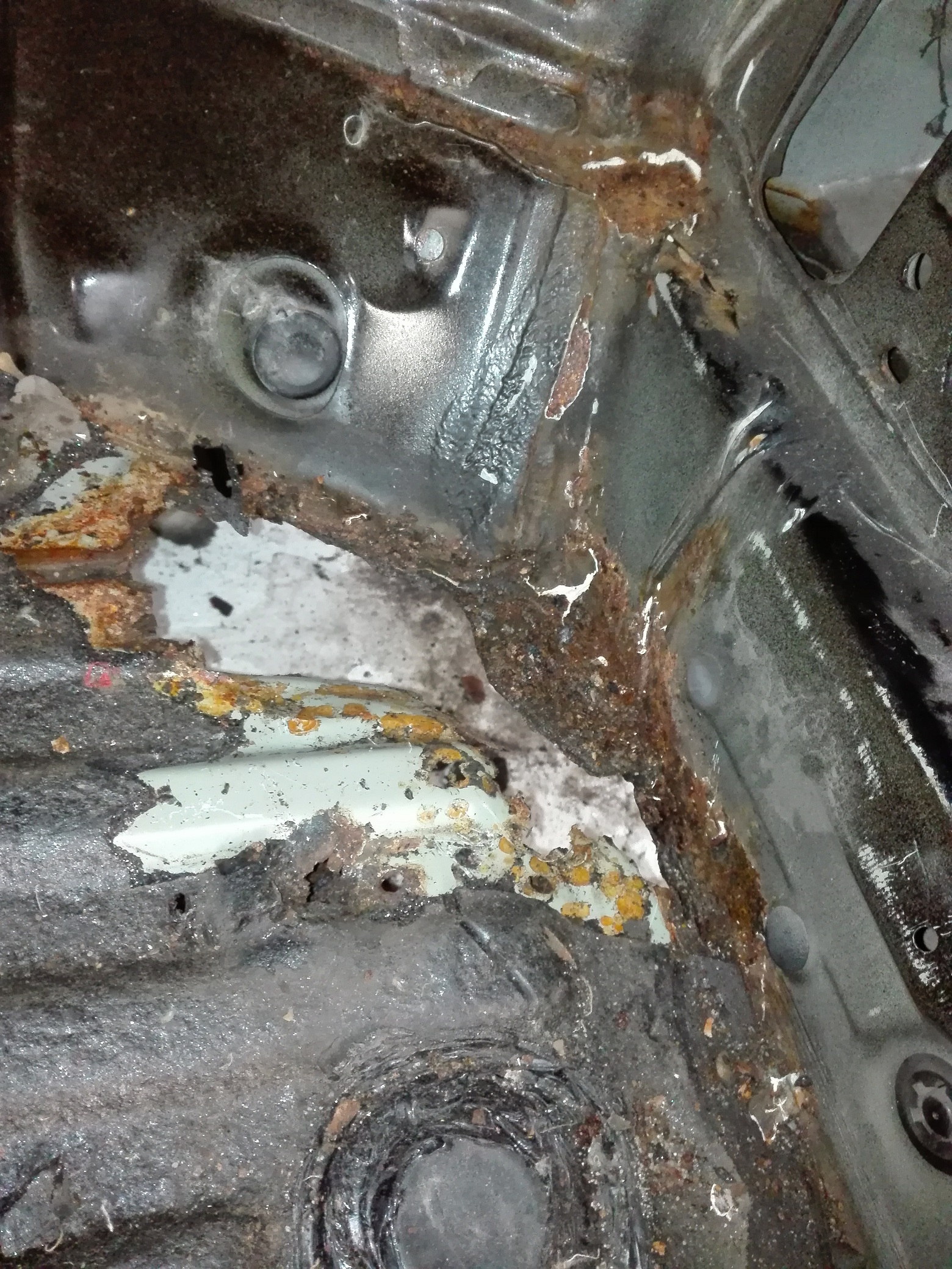

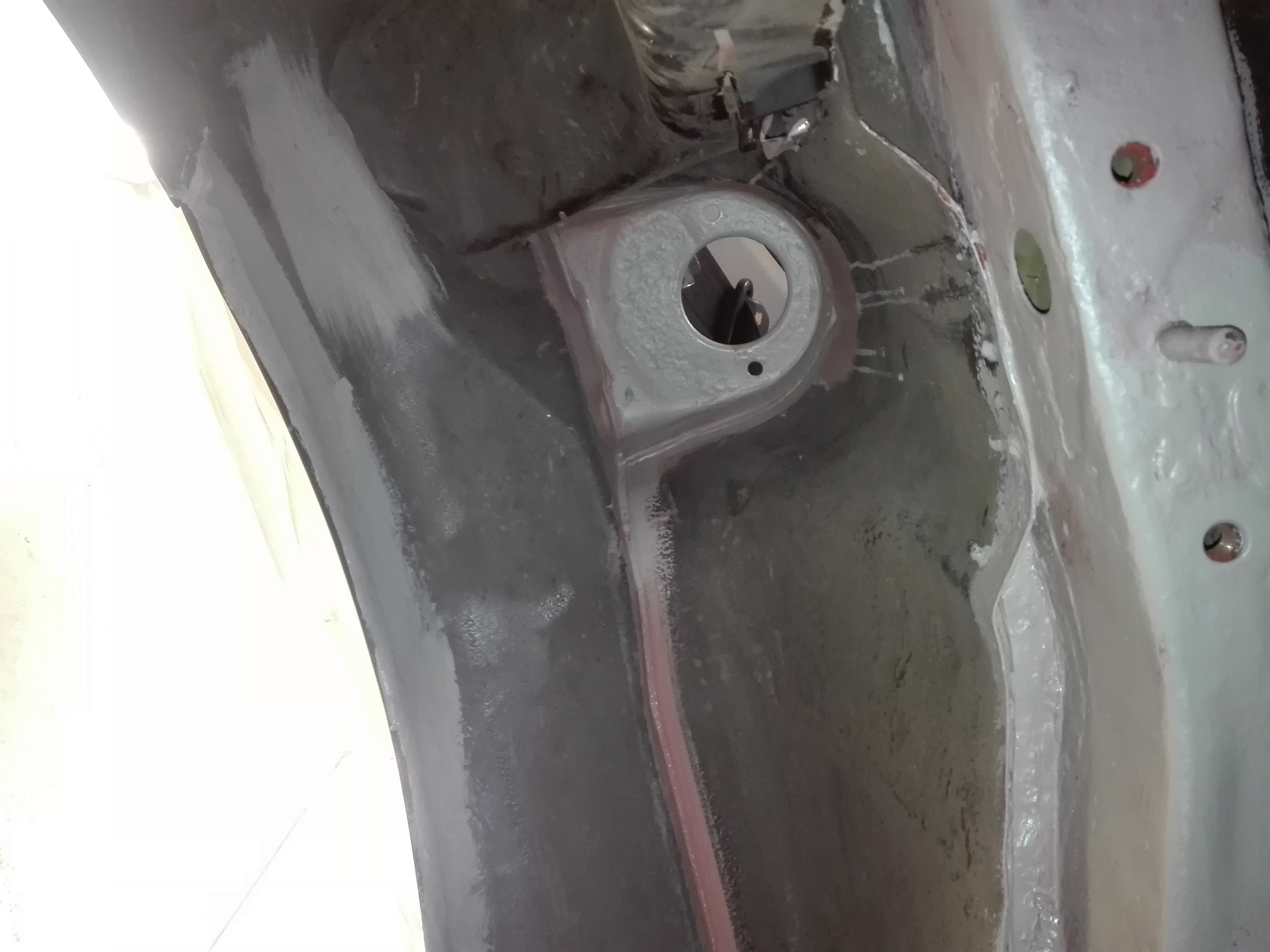

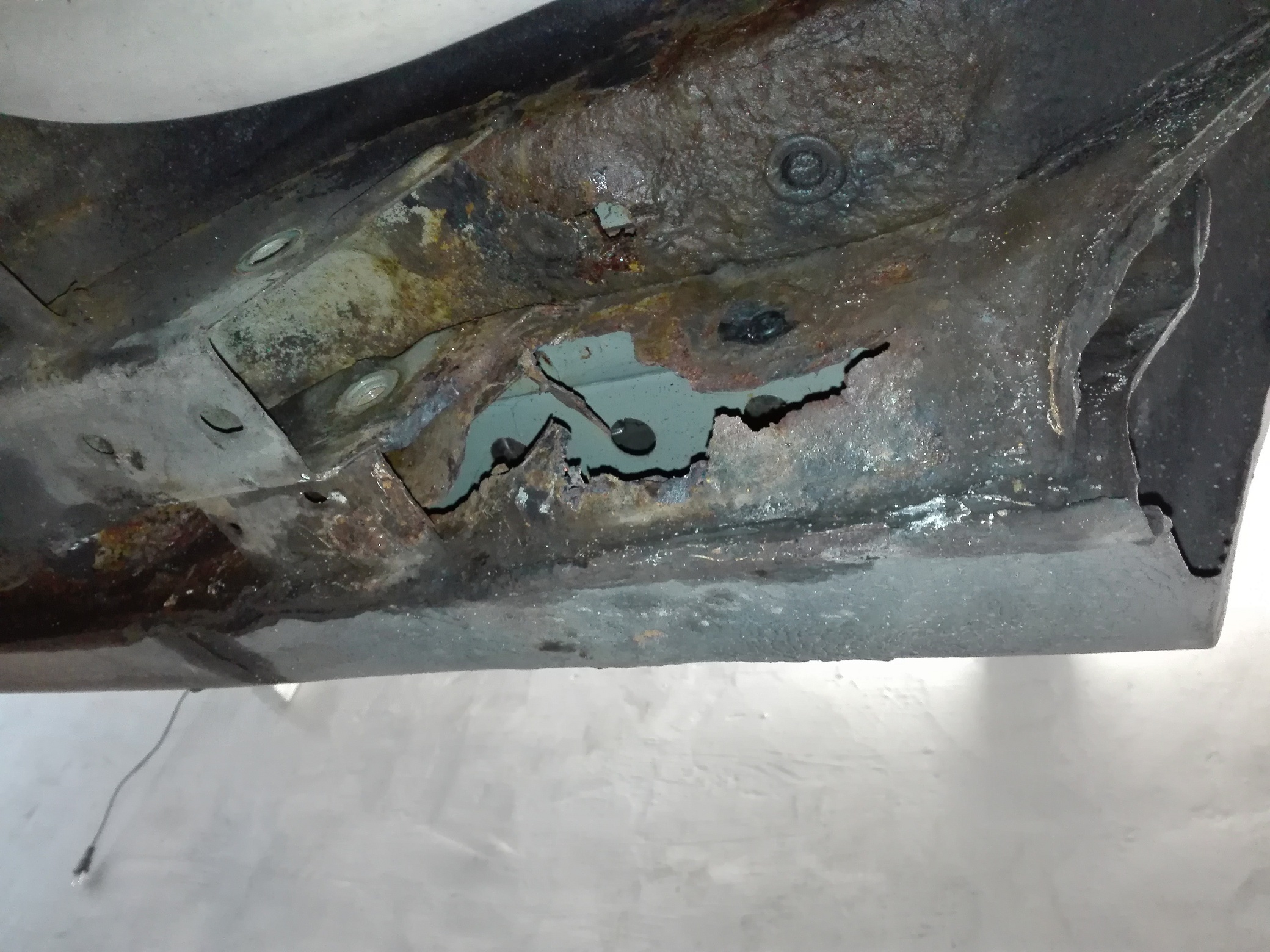

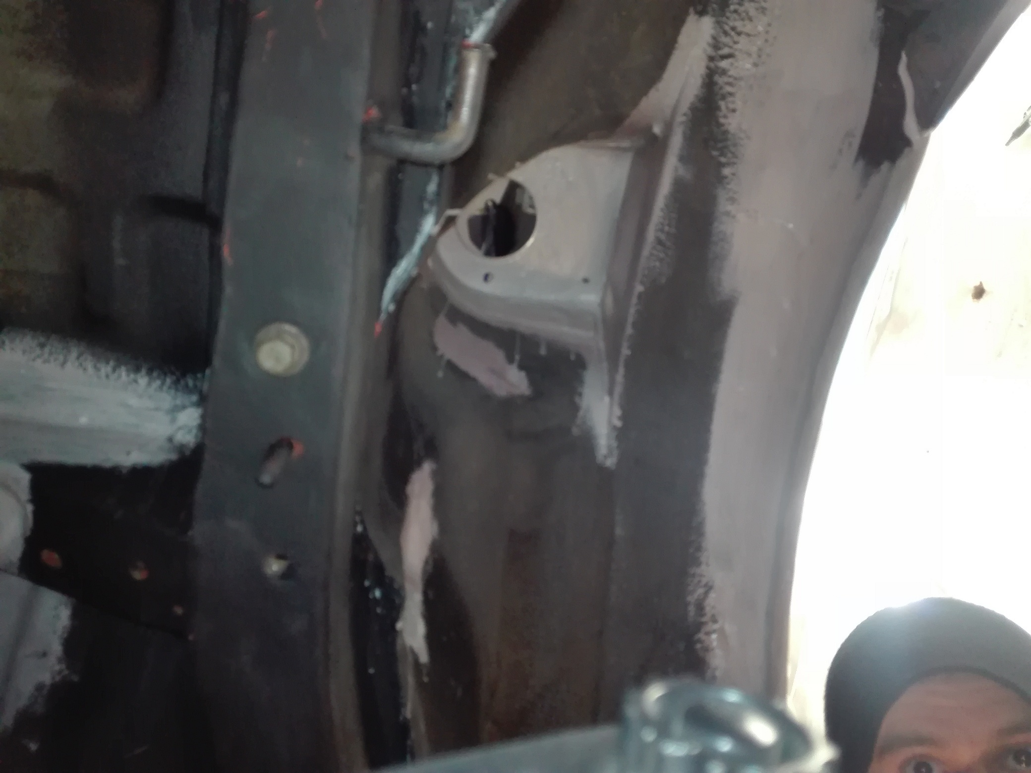

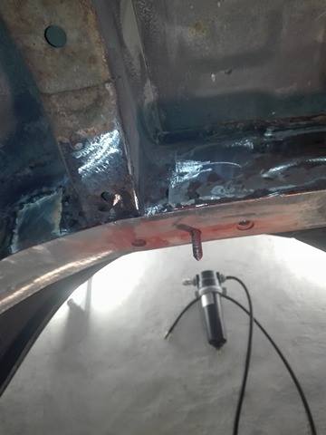

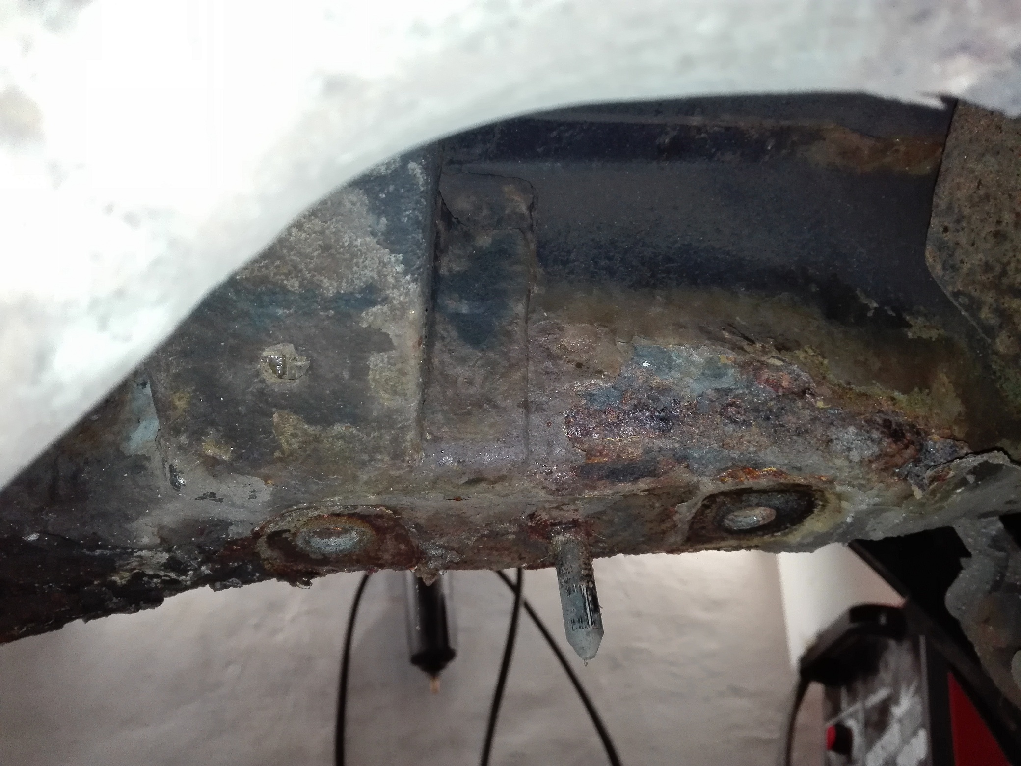

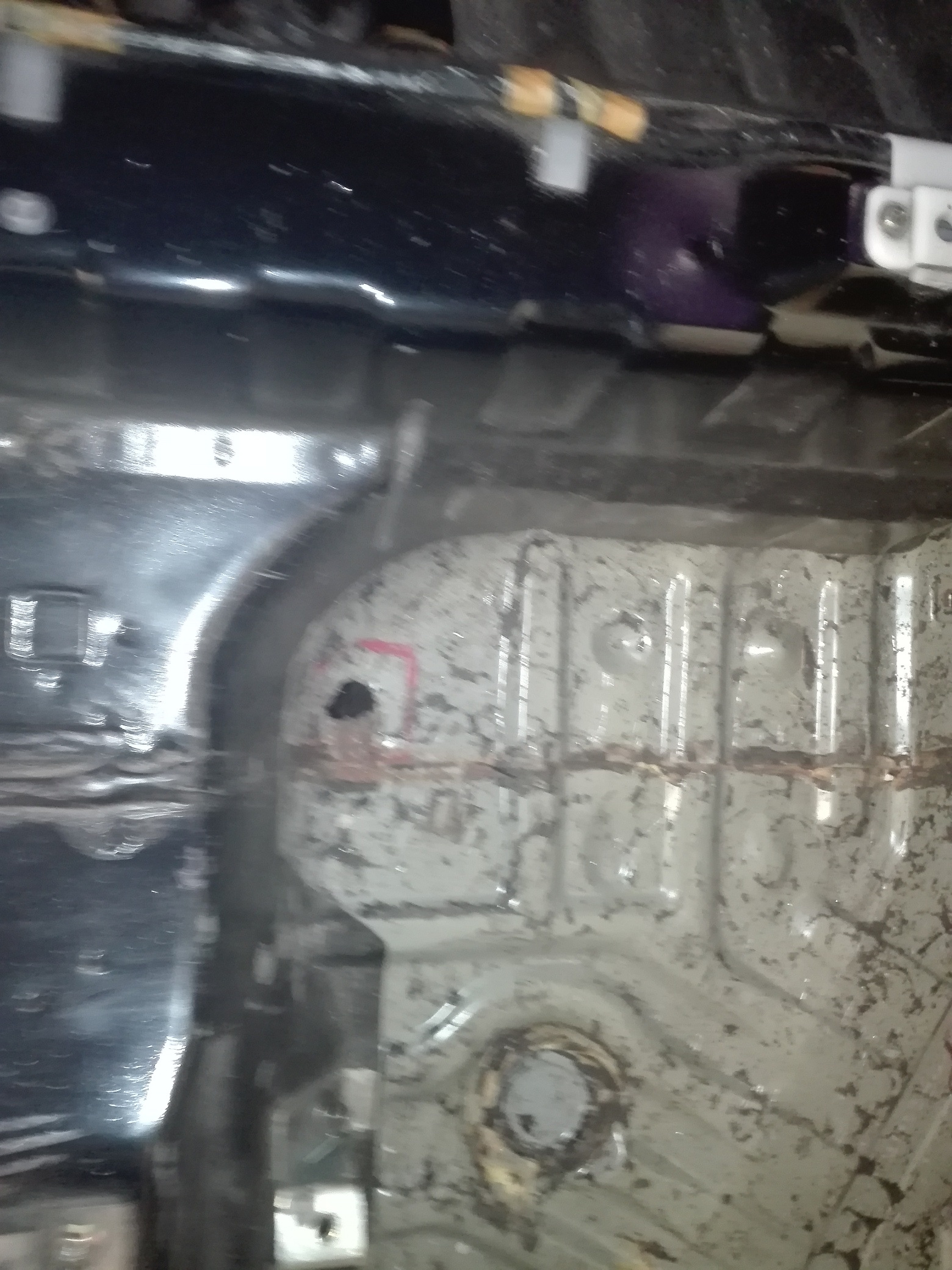

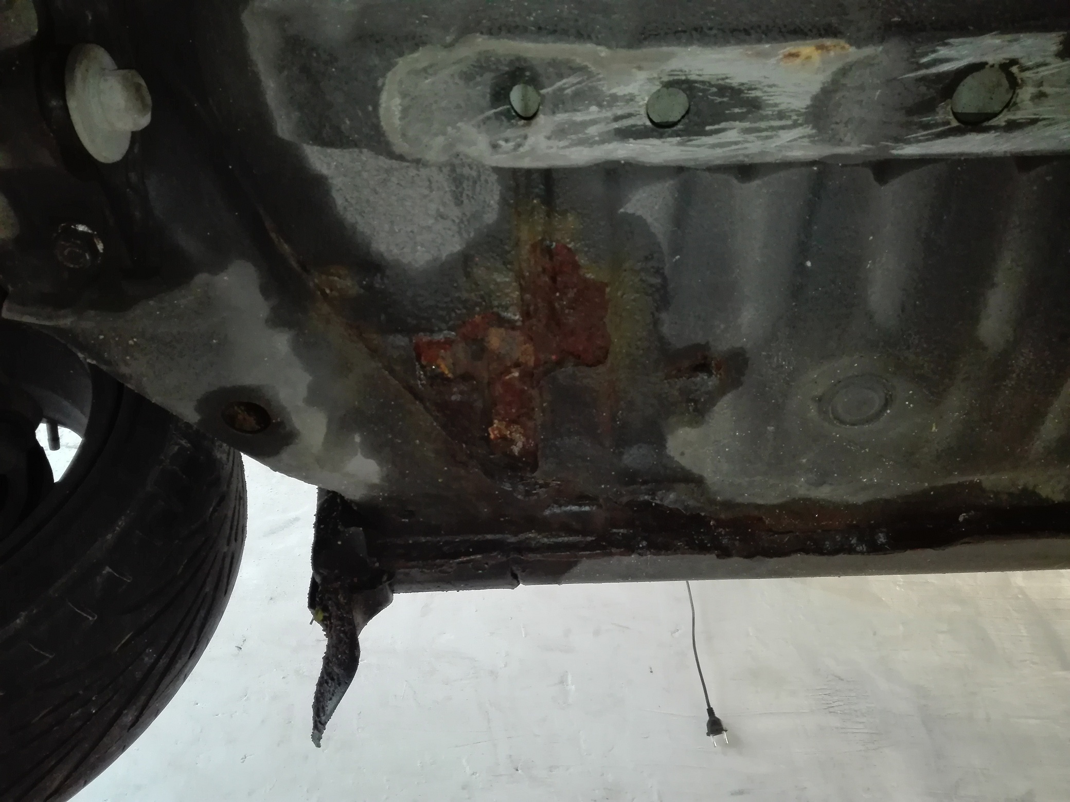

Podłoga połatana, odtworzona podłużnica tylna prawa, wymieniony próg prawy, usuniety bąbel na prawym tylnym nadkolu, całość zabezpieczona, konserwacja profili zamknietych, dywan wyprany, fotele po gruntownym remoncie i pare jeszcze innych pierdół na które nie mam fot lub zapomniałem wymienić. Aktualnie walczę z woda w aucie na ten moment wiem ze woda wchodzi od tyłu przez zgrzewy blach takze jeszcze kupa roboty przede mna.

Postprzez Adamus1612 » 31 gru 2016, 14:18
Konkretna robota to mi się podoba :)

Propsy za zawziętość.Co do przecieków polecam sposób z Efajką-kilka konkretnych buchów i zobaczysz gdzie się dym wydostaje.Ja w subary znalazłem przeciek spryskując od zewnatrz mocno zapachowym płynem do szyb.

dzięki Panowie a z efajka świetny pomysł, bede uwskuteczniał ten sposób <spoko>

Postprzez AdiAdzio » 25 lut 2017, 20:33
Prosił bym o kontakt, czeka mnie to samo, tylko u mnie wygląda to gorzej. Z podłużnicami nie jest tak tragicznie ale podłoga straszna. Potrzebuje info gdzie kupić takie reparaturki na podłogę jak ty, czy sam to dorabiales ?

Postprzez czarek1991 » 1 mar 2017, 13:00
AdiAdzio napisał(a):Prosił bym o kontakt, czeka mnie to samo, tylko u mnie wygląda to gorzej. Z podłużnicami nie jest tak tragicznie ale podłoga straszna. Potrzebuje info gdzie kupić takie reparaturki na podłogę jak ty, czy sam to dorabiales ?
Reparaturki progów czy błotników to jeszcze dostaniesz ale podłogę to raczej trzeba rzeźbić albo wyciąć ze zdrowszego egzemplarza.
