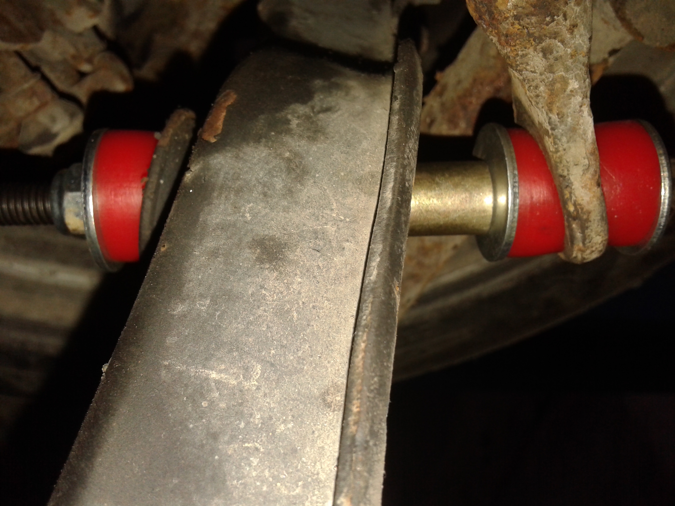

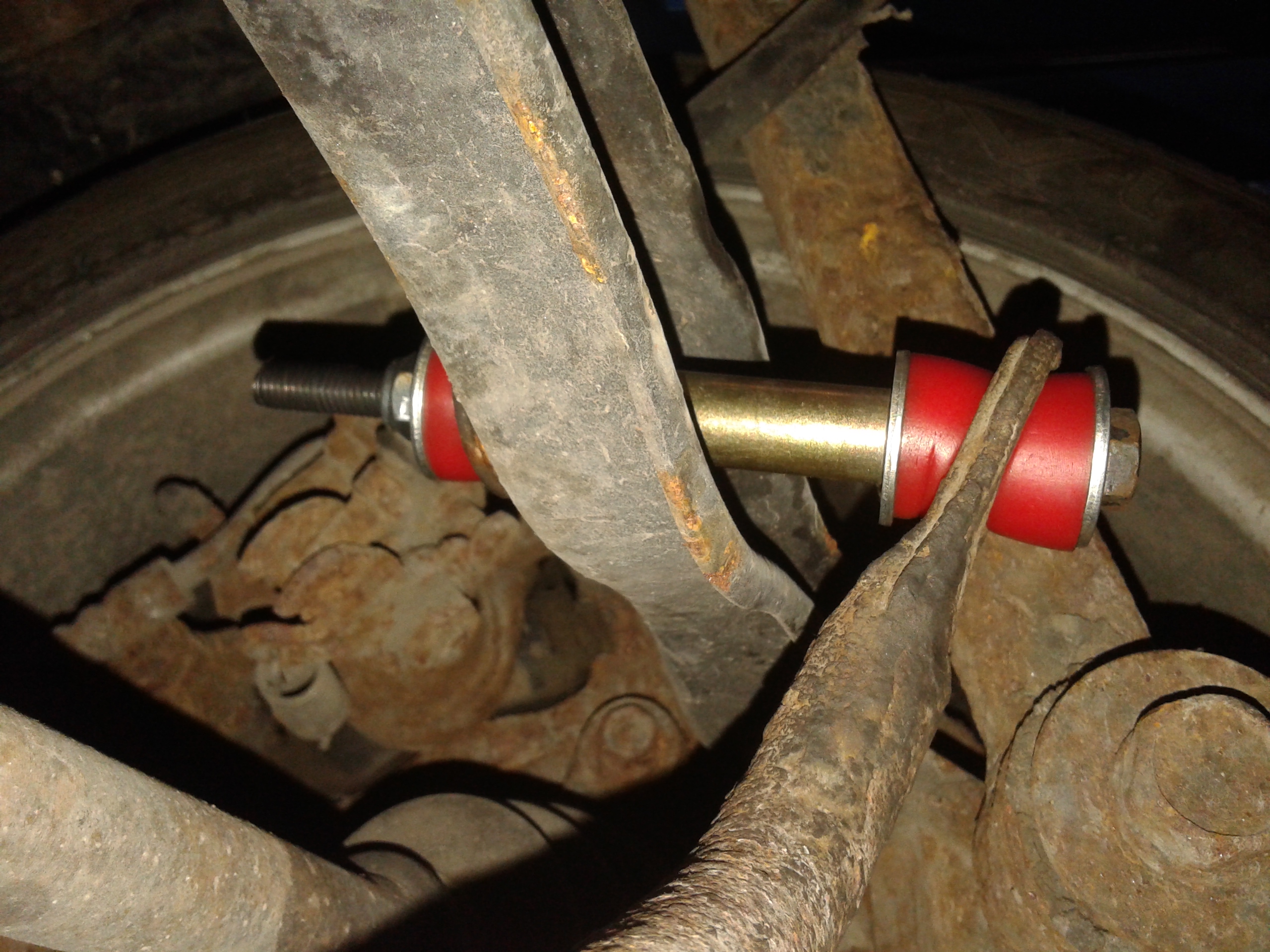

Podczas mojej nieobecności mój mechanik zrobił mi taki prezent.
Ja kupiłem czarne gumy a zostały zamontowane czerwone :) .

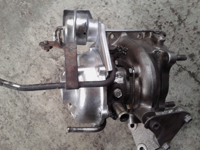

Odnośnie turbiny zawiozłem moja stara turbinę do regeneracji w poniedziałek odbiór.
Koszt 800 – 1200 zł w zależności co będzie robione ( wycena dokładna po demontażu – rozbiórce)
Z pośród ponad 10 firm zajmujących się naprawą , regeneracją turbin tylko 1 podjęła się zadania.
Wszyscy mówili że to stara turbina nie ma części itd. Zobaczymy w poniedziałek .

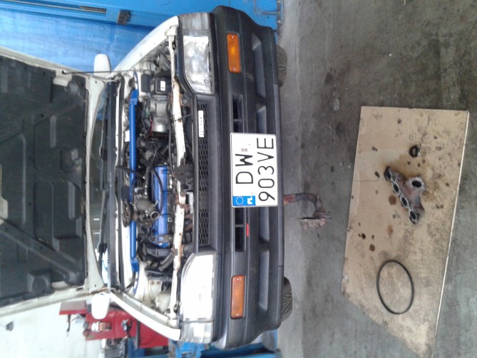

Auto na podnośniku spędzi weekend a między czasie wyczyszczę dolot i zdemontuję hak .

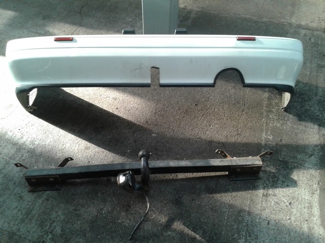

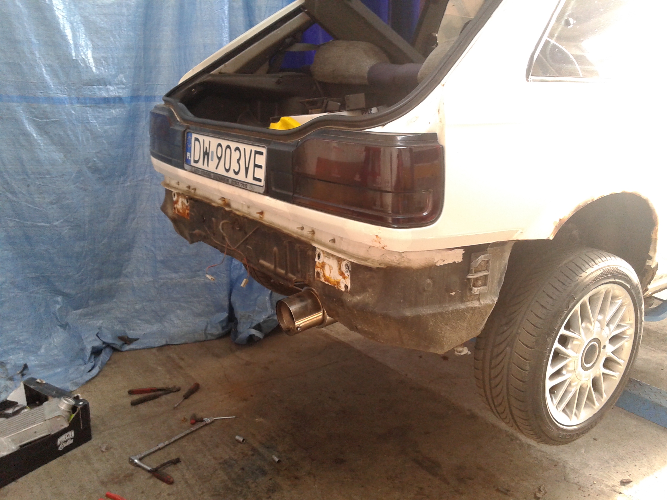

16:00 Zderzak odkręcony – była walka z 26 letnimi śrubami.
Jest tak jak myślałem konstrukcja pod zderzak jest gruba belka z hakiem. Na moje oko około 15 kg.
W poniedziałek montaż tylnego zderzaka i turbiny.
Łącznik stabilizatora tył
HAK aut
TYŁ auta w miarę zdrowy

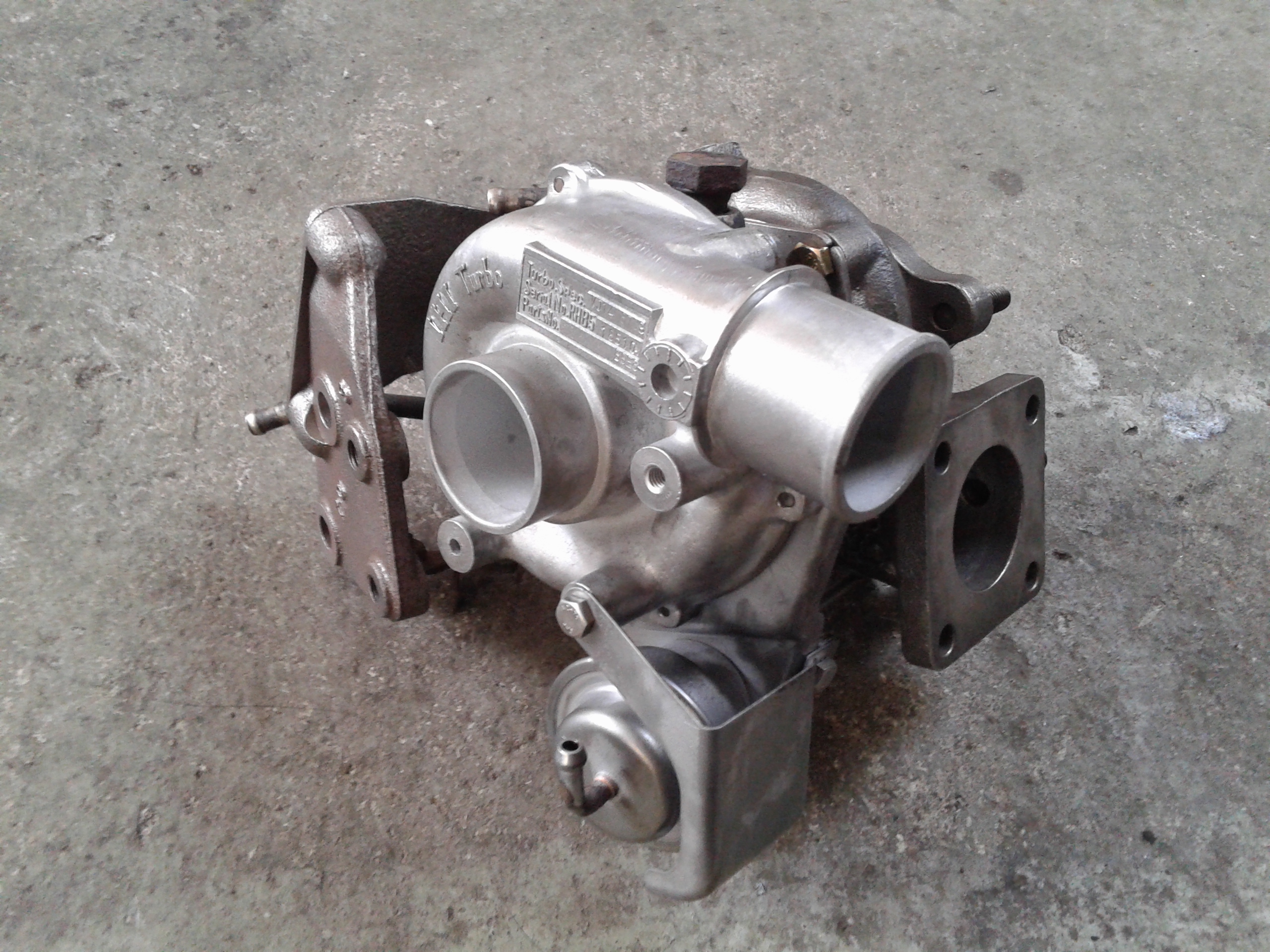

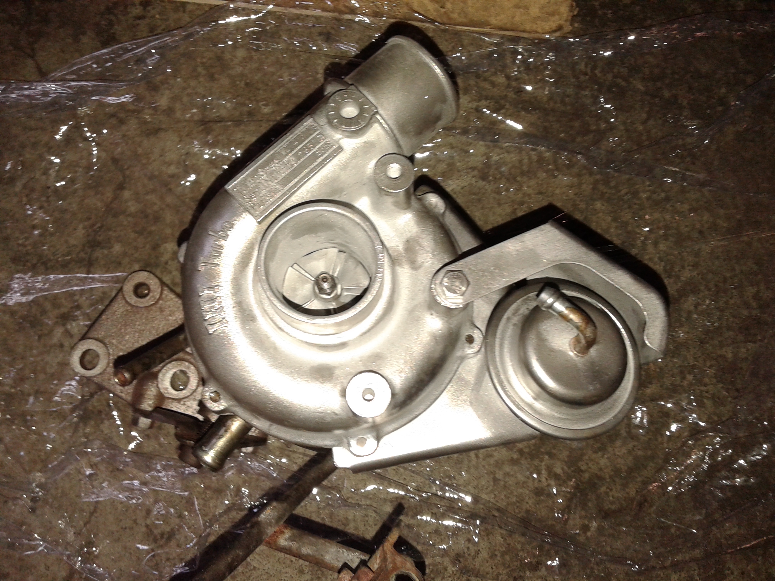

Postprzez DARO MAZDA 323 » 16 paź 2014, 11:18
No i stało się po 6 dniach odebrałem TURBINĘ z regeneracji . Madzia spędziła 6 dni na podnośniku .
Dziś może uda się zamontować . Gwarancja 12 miesięcy . Koszt 950 zł netto
TURBO IHI VJ 14 Po regeneracji

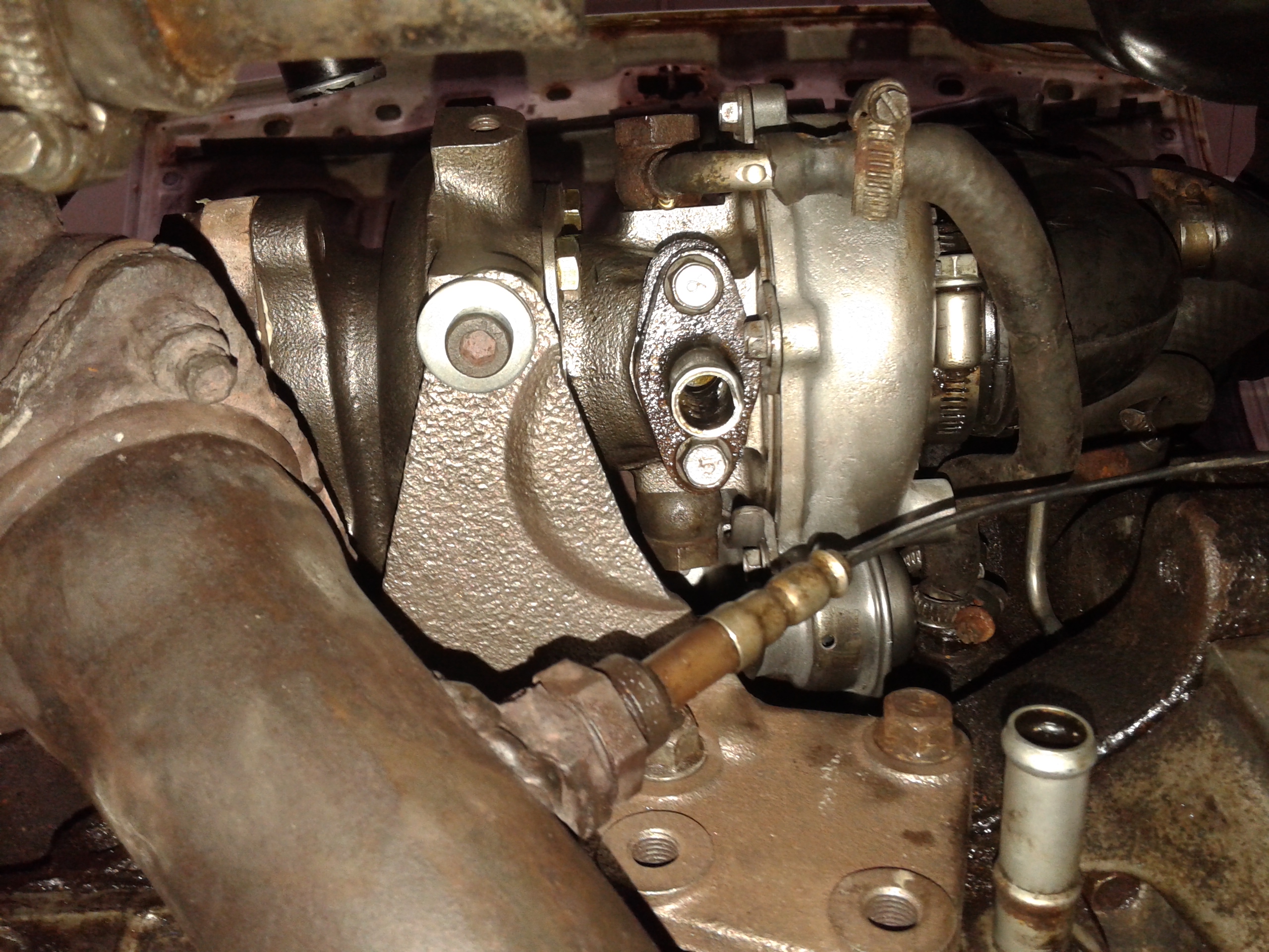

Postprzez DARO MAZDA 323 » 17 paź 2014, 14:27
Turbina własnie kończy się montować.
Turbo na miejscu widok od dołu

Postprzez DARO MAZDA 323 » 17 paź 2014, 20:06
Wszystko zamontowane i odpalone.
Wyszyściłem wężę ile się dało z oleju. Po odpaleniu rewelka.
Zrobiłem dzis tylko 20 km ale tak do 5000 obr / min niech się wszytsko ułoży.
Tyle czekałem to poczekam jeszcze 1 dzień.
Auto nie dymi na biało nie puszcza dymka turbo po regeneracji jest mocniejsze i wcześniej wstaje juz od 2500 obr/min czuć wgniot w fotel. Przy około 3200 obr / min zapala sie słynna zielona kontrolka – ładowania turbiny i uśmiech nie schodzi a twarzy .

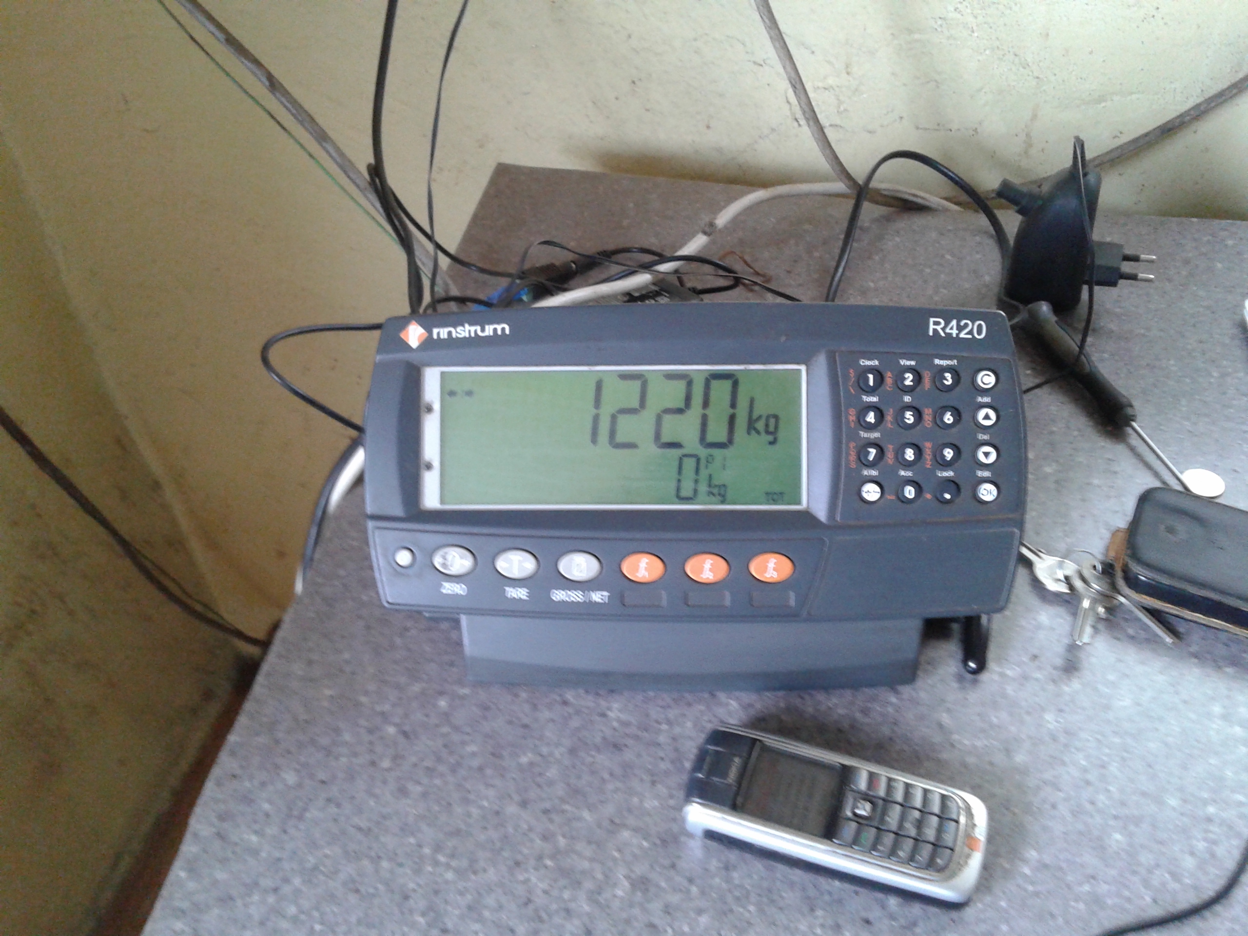

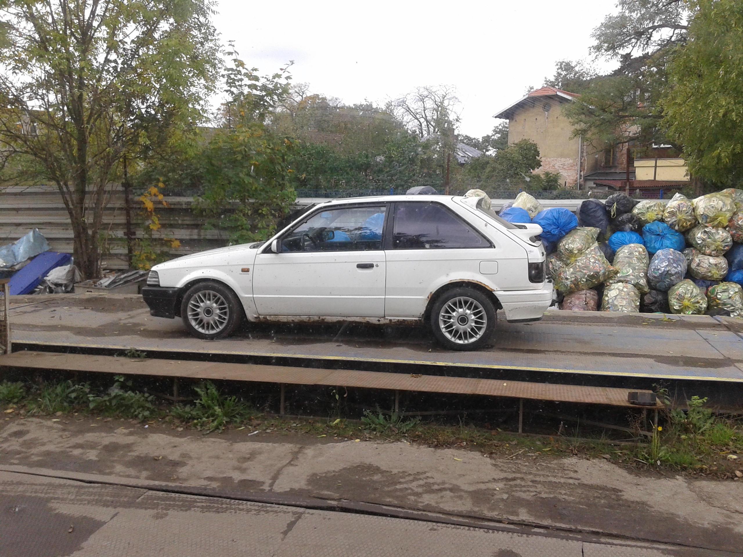

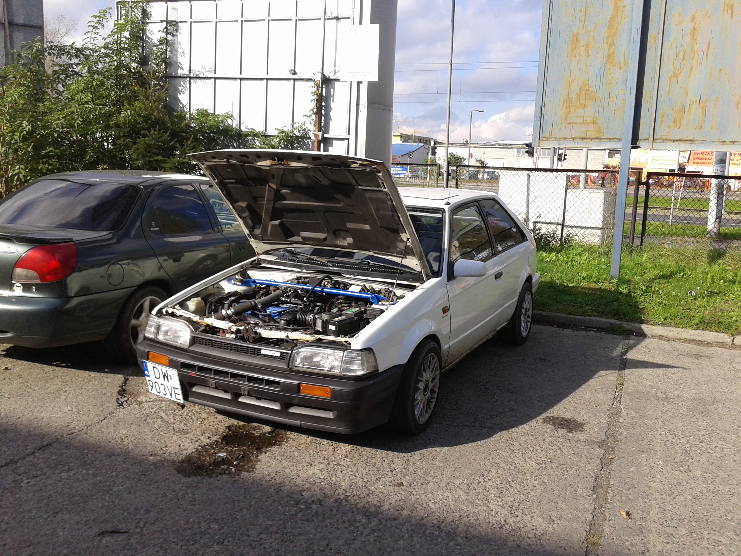

Postprzez DARO MAZDA 323 » 20 paź 2014, 13:39
Dziś owocny dzień .
Odwiedziłem takie oto cudowne miejsce
Waga auta 1220 KG pół baku paliwa , fotelik dziecięcy , cały bagażnik gratów , oleje płyny filtry , głośniki , kable , zmieniarka, walizka z kluczami ( razem ponad 50 kg ) . Realnie na rezerwie 1100 Kg do osiągnięcia .
Robię miejsce z przodu pod I-C. Jutro pierwsza przymiarka.
taki filmik na szybko jak to jedzie
https://www.facebook.com/photo.php?v=1550220305209330
Waga
Waga GTX BF 4x4 1220 Kg
Tablica w nowym miejscu
