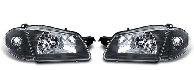

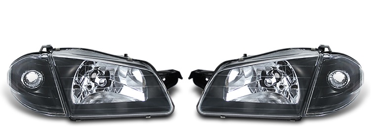

Co myślicie o takim zestawie <co?>
Od: 18 sie 2013, 11:34
Posty: 716 (7/7)
Skąd: Łódzkie by KODO
Postprzez rafał88 » 1 maja 2016, 11:42
Zrobi sie agresywnie :D <spoko>
Postprzez Koci@k » 2 maja 2016, 12:16
Chyba dobrze by wyszło :)

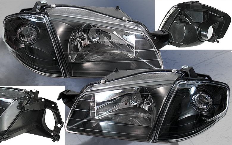

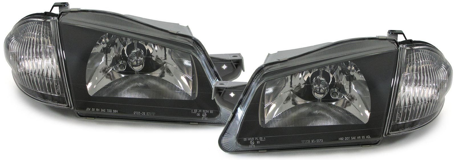

Postprzez franek74 » 2 maja 2016, 16:54
Ten zestawik z takimi kierunkami ładniejszy :D ale te kierunki praktycznie od PROTEGE nie do zdobycia <głaszcze>

Postprzez Beny » 2 maja 2016, 16:59
Drugie wypas :) Zawsze możesz coś porzeźbić jak nie do zdobycia.Czarna pleksa opalarka i jazda.
Kiedyś dawno temu tu na forum taki zestaw homemade powstał
https://www.google.pl/search?q=xedos+tb ... zcRfBDM%3A
Posty: 8657 (86/84)
Postprzez franek74 » 2 maja 2016, 17:17
Beny napisał(a):Drugie wypas :) Zawsze możesz coś porzeźbić jak nie do zdobycia.Czarna pleksa opalarka i jazda.
Niestety próbowałem samemu to rzeźbić ale zgrzewanie jest w tych TYC-ach tak <nie powiem> mocne...nie dość że pęka to nie ma czarnego kleju do plastiku :|i co za tym idzie <dupa>

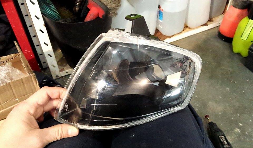

Postprzez franek74 » 4 maja 2016, 18:24

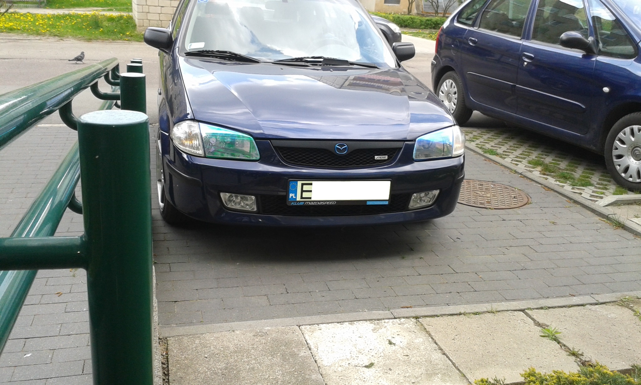

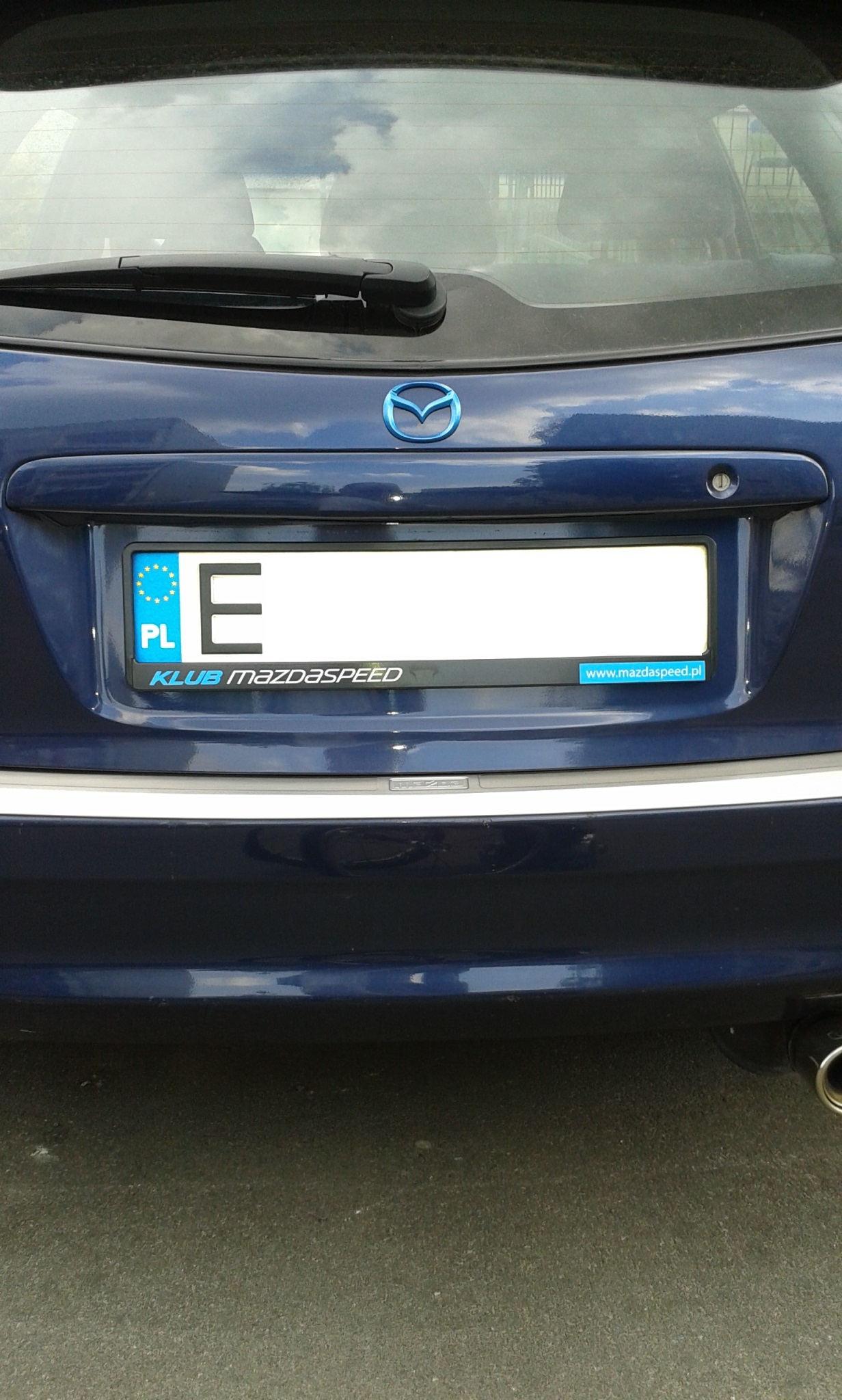

W oczekiwaniu na zmianę przednich kloszy postanowiłem odświeżyć znaczki logo mazdeczki w kolor klubowy ;)

Postprzez Tomek07 » 5 maja 2016, 15:52
Ta poświata niebieska to jakaś folia?
Od: 17 kwi 2016, 20:38
Posty: 30
Auto: 323F BJ Sportive
Postprzez franek74 » 5 maja 2016, 17:48
Tomek07 napisał(a):Ta poświata niebieska to jakaś folia?
Z czystej ciekawości zaszalałem i zakupiłem folię jasny niebieski kameleon...a że miałem opalarkę to sobie nakleiłem :P ale to tylko chwilowy "mod" :P

Postprzez maestro81 » 8 maja 2016, 01:16
Nie krzywdź mazdy kolego <nie powiem> Sciągnij te "poświatowe soczewki", w ogóle to nie pasuje do Twojego autka :>

Postprzez franek74 » 8 maja 2016, 09:30
maestro81 napisał(a):Nie krzywdź mazdy kolego <nie powiem> Sciągnij te "poświatowe soczewki", w ogóle to nie pasuje do Twojego autka :>
Wiem ,wiem...po prostu byłem ciekaw efektu końcowego pseudo tuningu <glupek2> Na dniach wlecą zmodyfikowane lampy ;)

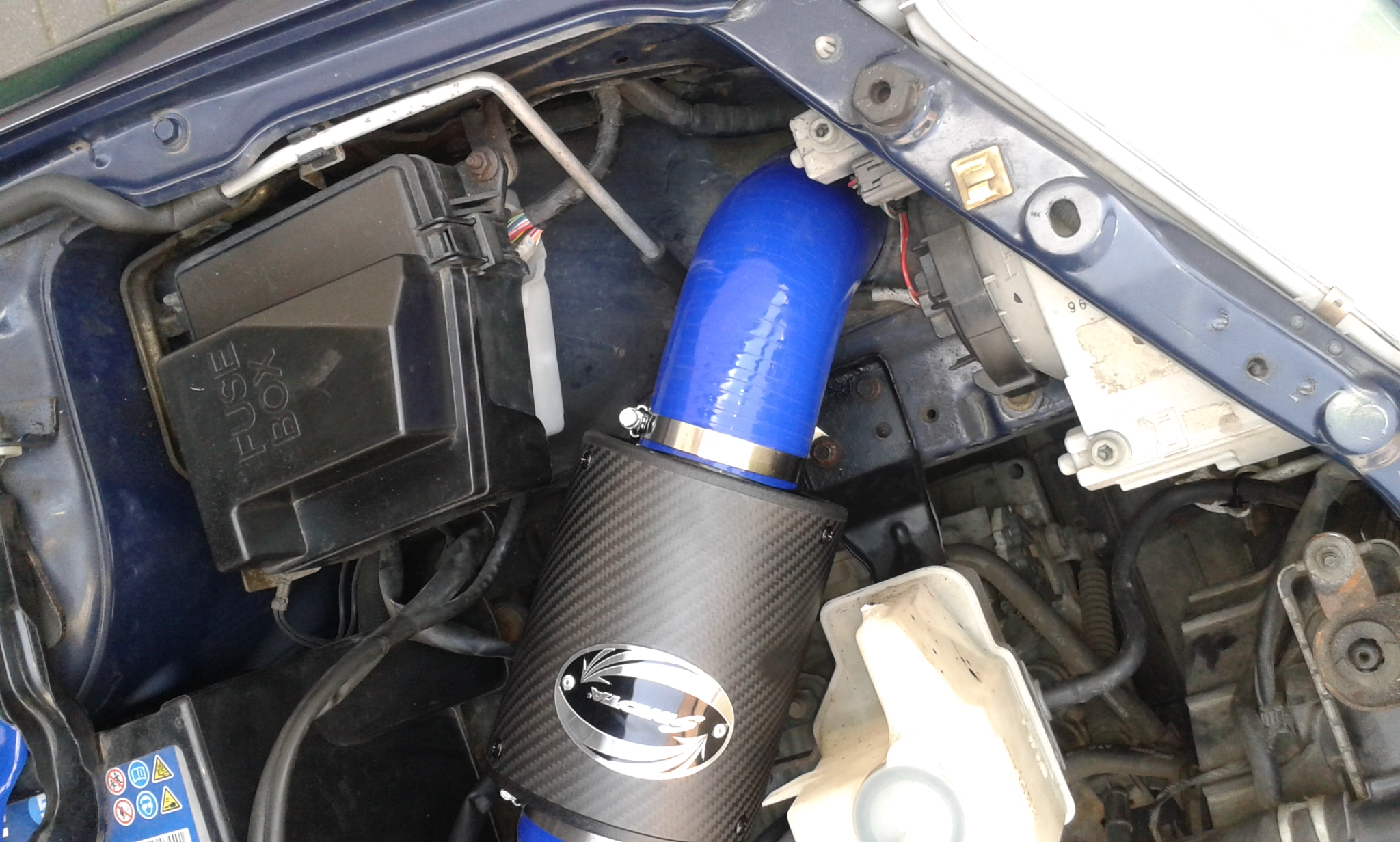

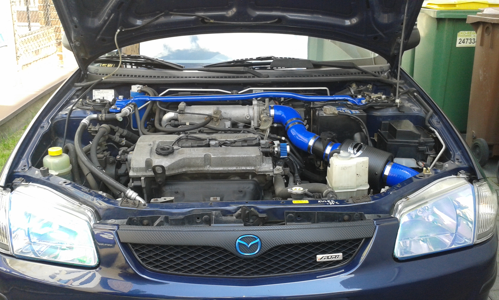

Postprzez franek74 » 14 maja 2016, 09:48
Tak na szybko wleciał cold air box z puszką i filtrem stożkowym simoty :D Projekt jeszcze do dopieszczenia, obniżenie zbiorniczka wyrównawczego...i jeszcze kilka pierdół które mnie irytują ;P ...ale brzmienie BAJA <czarodziej> Podziękowania dla Seby z miata familia za pomoc <spoko>
Tylko ten cholerny plastikowy zbiorniczek szpeci...muszę znaleźć na niego inne miejsce ;–)

Postprzez KoRnFUN » 14 maja 2016, 12:42
pieknie pieknie
zazdraszczam airboxa

Postprzez rafał88 » 14 maja 2016, 18:36
Zrob troche krotsze i kup sobie POWER RURE :P I zejdz w nadkole ;) Przeplywka lepiej jakby zostałą w miejscu./odległosci od przepustnicy jak fabrycznie ;) Ale i tak dobrze bo w AIRBOX'ie ;) <spoko>
Postprzez franek74 » 14 maja 2016, 20:37
rafał88 napisał(a):Zrob troche krotsze i kup sobie POWER RURE :P I zejdz w nadkole ;) Przeplywka lepiej jakby zostałą w miejscu./odległosci od przepustnicy jak fabrycznie ;) Ale i tak dobrze bo w AIRBOX'ie ;) <spoko>
No i tak zrobię <spoko> skrócę silikon tak aby przepływka była w tym miejscu gdzie fabrycznie siedziała <ok> wtedy puszkę przymocuję na sztywno a od stożka pójdzie rura/silikon do nadkola <ok>

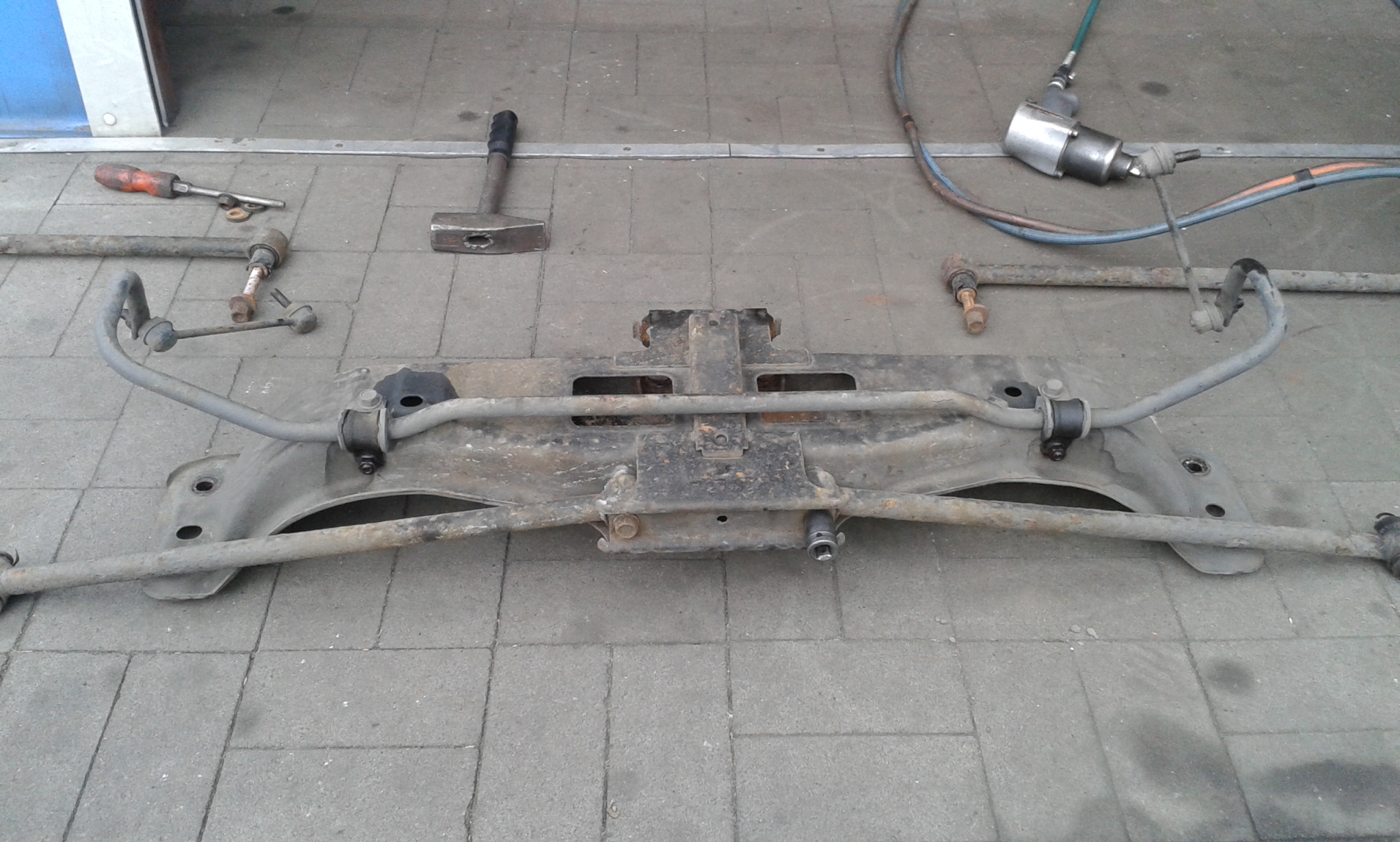

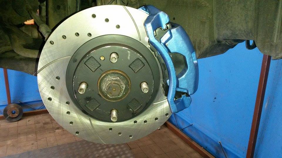

Postprzez franek74 » 17 maja 2016, 20:12

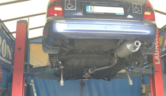

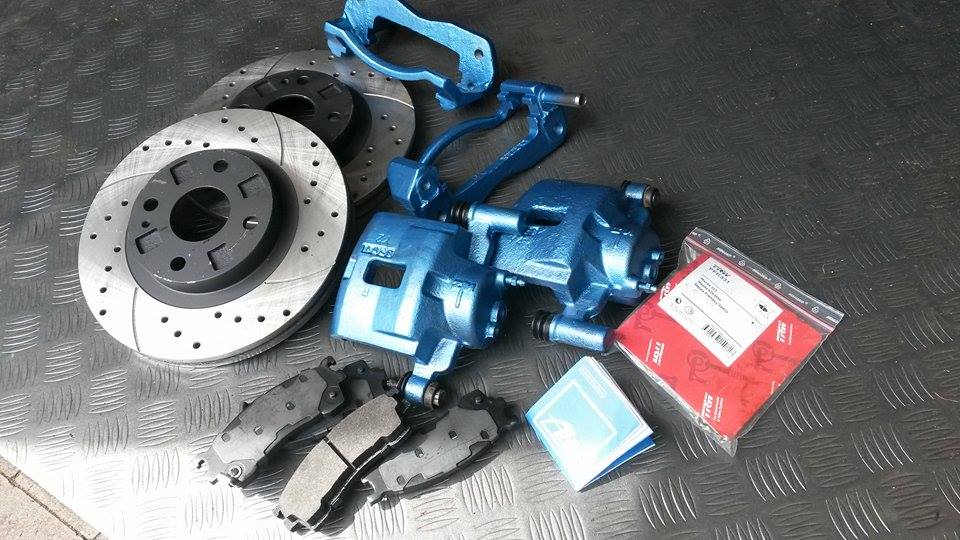

Udało się Moi Drodzy w końcu ogarnąć tylne wahacze i tuleje na stabilizatorze <spoko> 4 poprzeczne i 2 wzdłużne nie poddały się tak łatwo...w ruch poszedł flex,palnik i siła młotka 5kg <cisza> ale po 4h walka odniosła sukces <jupi> Teraz z wymienionymi tulejami na poliuretanowe z przodu jazda to czysta przyjemność <faja> <spoko> Po drodze wpadł swap hebli ze zwykłych 234mm na 258mm Rotingera nacinane i nawiercane <spoko> Różnica w hamowaniu kolosalna <spoko> Szczerze polecam tą zmianę wszystkim właścicielom BJek przed liftowych <ok>
To był ostatni dzwonek na ich wymianę...

Postprzez Mr_Bartek » 17 maja 2016, 20:19
Piękny kolor zacisków. Super wygląda. <spoko>
