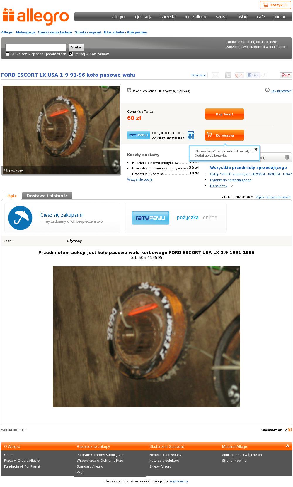

Już myślałem nad tą opcją i nawet miałem takie koło w ręce, jednak pierścień wydaje mi się bardzo wąski a odcięcie po chamsku gumówką tego pierścienia nie jest najlepszym pomysłem. Problem jest też średnica. Z braku laku mógłbym spróbować coś wymodzić ale wolałbym mieć to zrobione solidnie. Jedyne co wiem to stare "ścierry" miały takie koła zębate na nity.

zawsze mozna tokarką uciąć :) no ale jak za małe to lipa. Zagadaj do Młodego bo jemu chyba tez ktos robił <oczy>

Postprzez mlody1921 » 20 gru 2012, 15:39
Nikt sie nie dobijał :) jak coś to GG
Koła miały escorty wersji USA

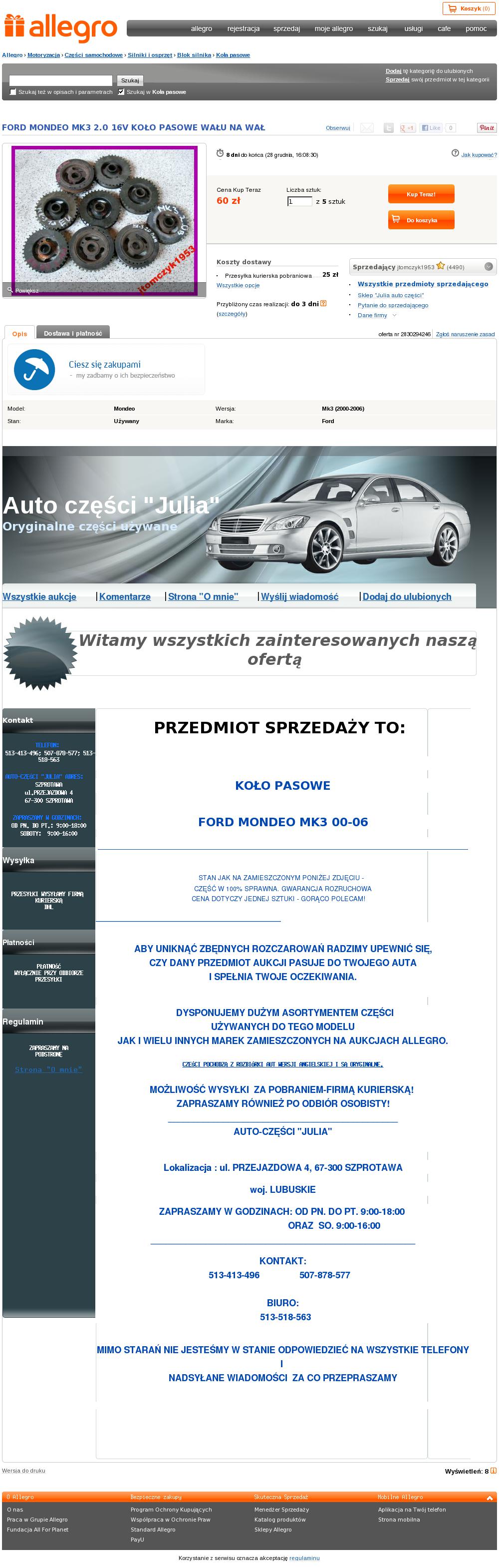

Postprzez Ethil » 20 gru 2012, 18:16
mlody1921 napisał(a):Nikt sie nie dobijał :) jak coś to GG
A jakiś czas temu pisałem do Ciebie :)
Młody a Ty z czego dorwałeś?
Takie koło już by mi bardziej pasowało :)

Postprzez mlody1921 » 20 gru 2012, 21:48
Ja mam takie jak w ostatnim linku
