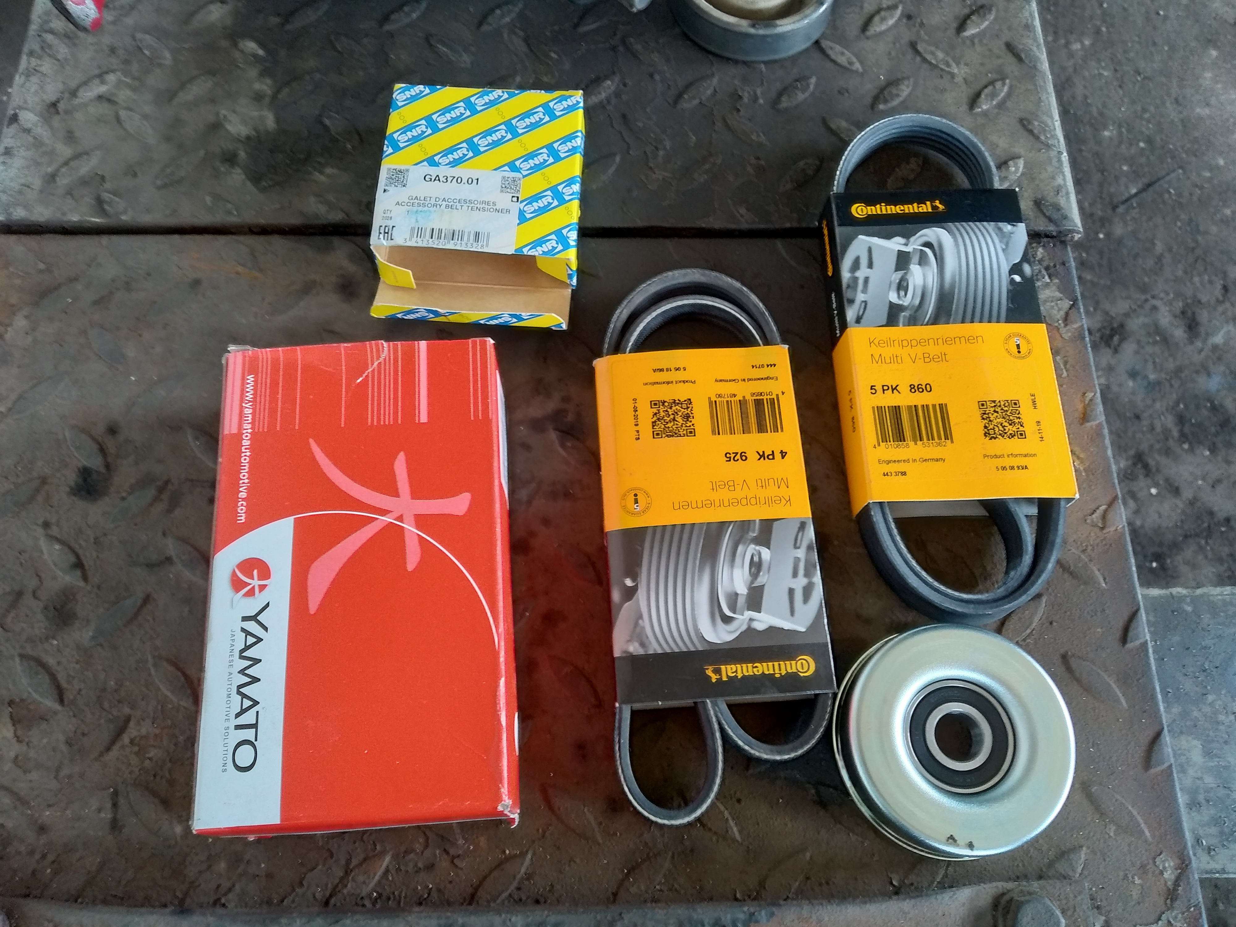

W trakcie przeglądu diagnosta zaproponował aby pomyśleć za jakiś czas o wymianie sworznia
wiec nie ma na co czekać . Nowy sworzeń L i P i od razu wpadły nowe paski .

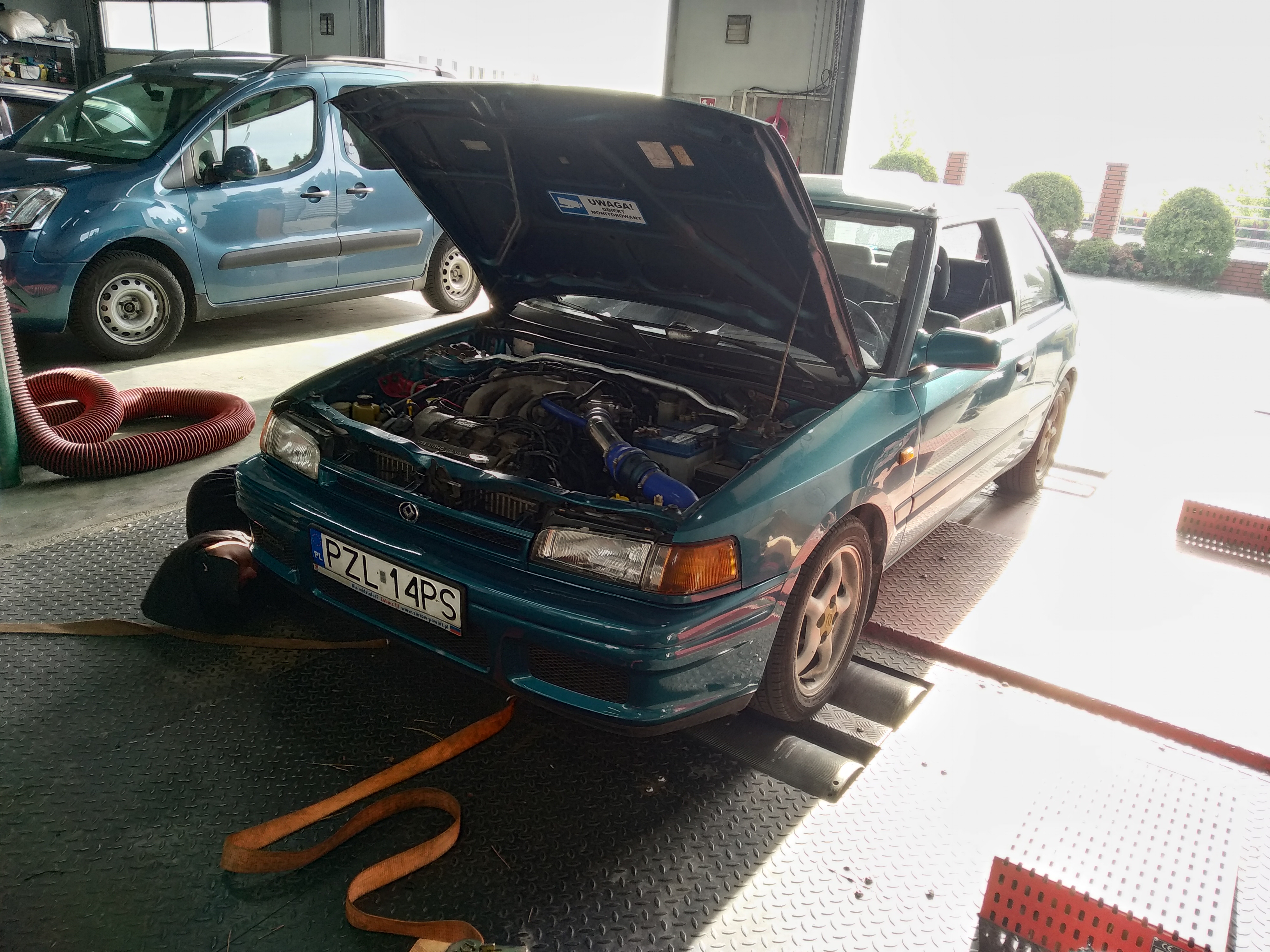

PS. Za tydzień Hamownia jak już się nie mogę doczekać ....

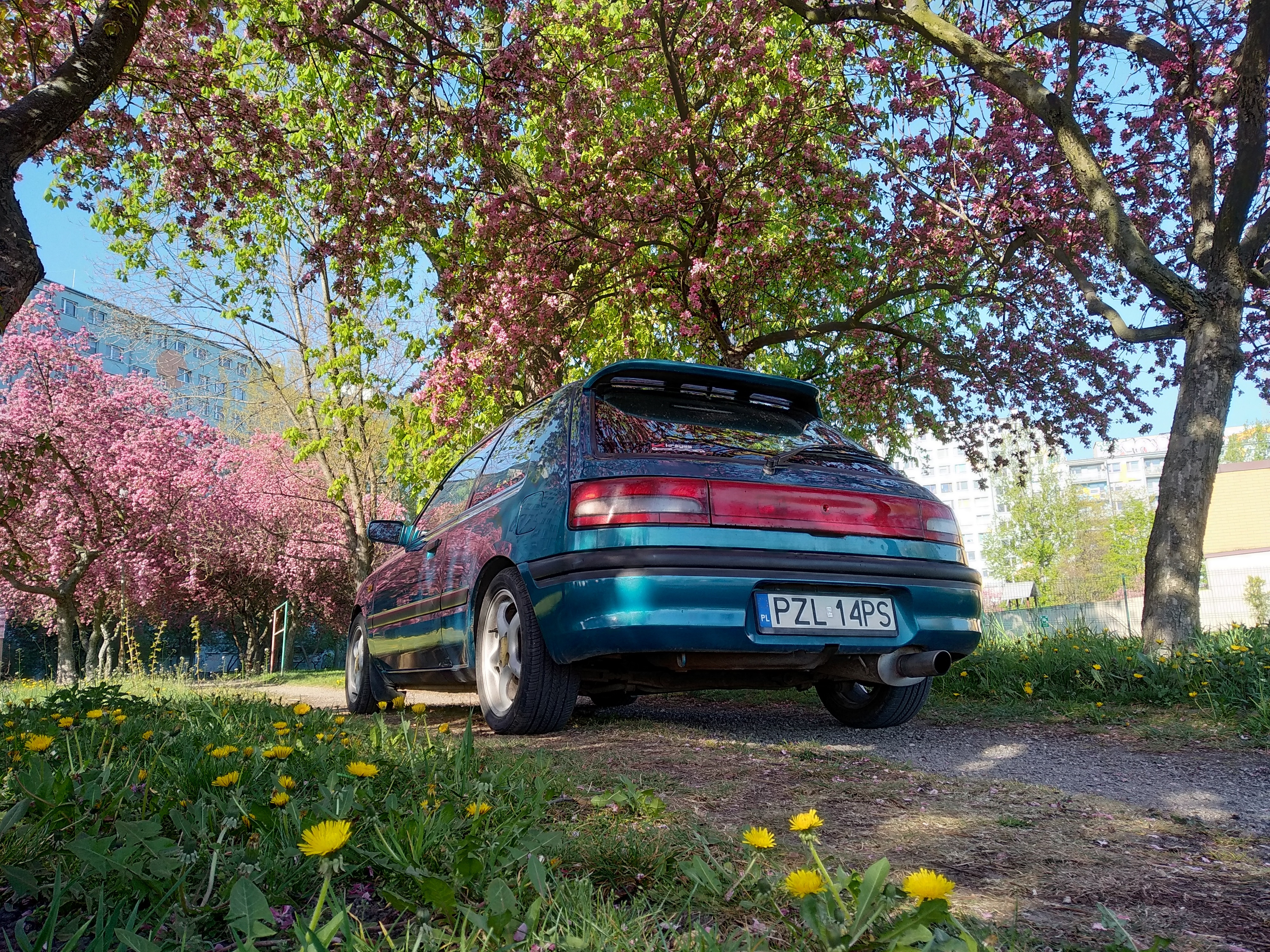

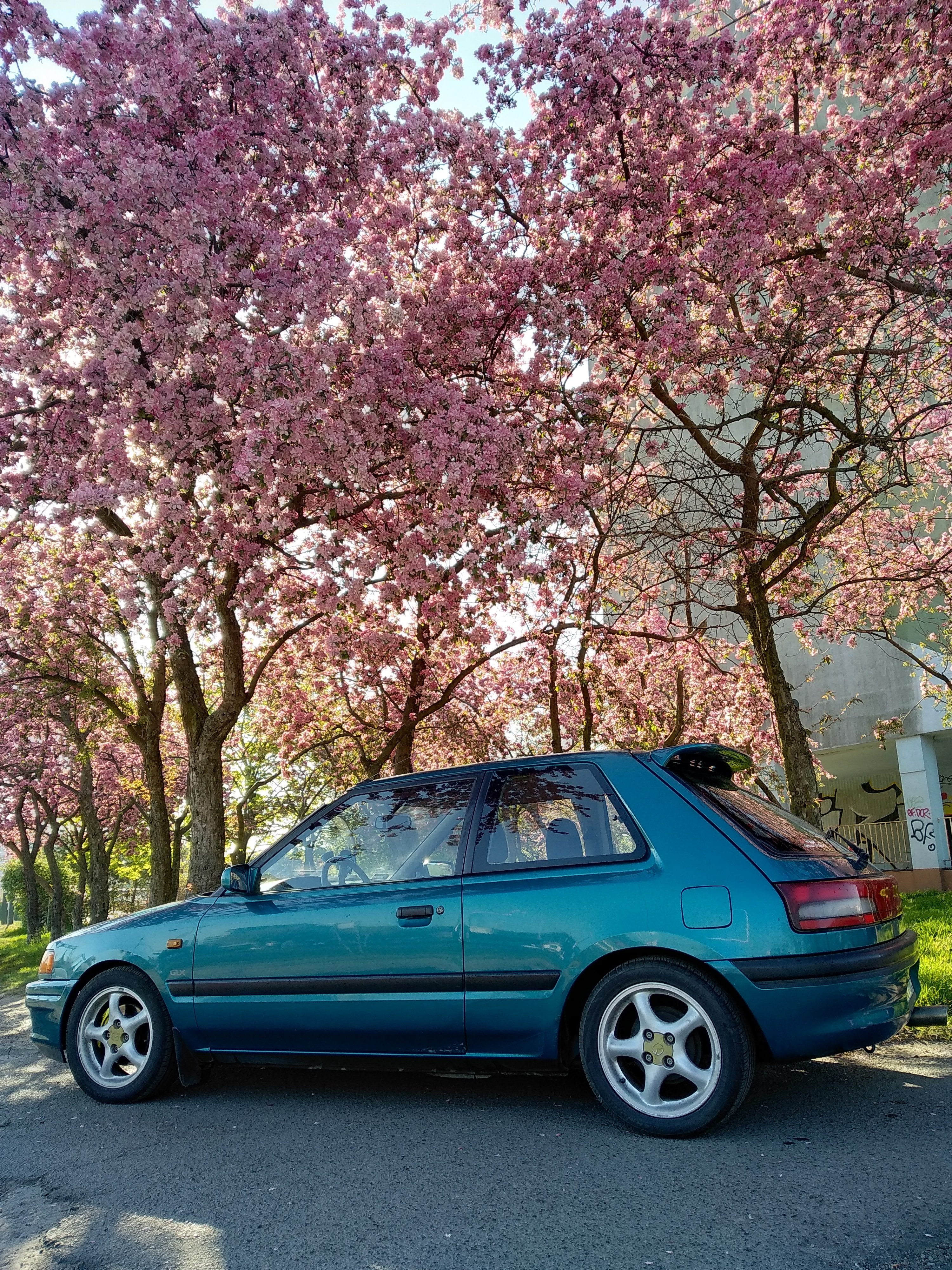

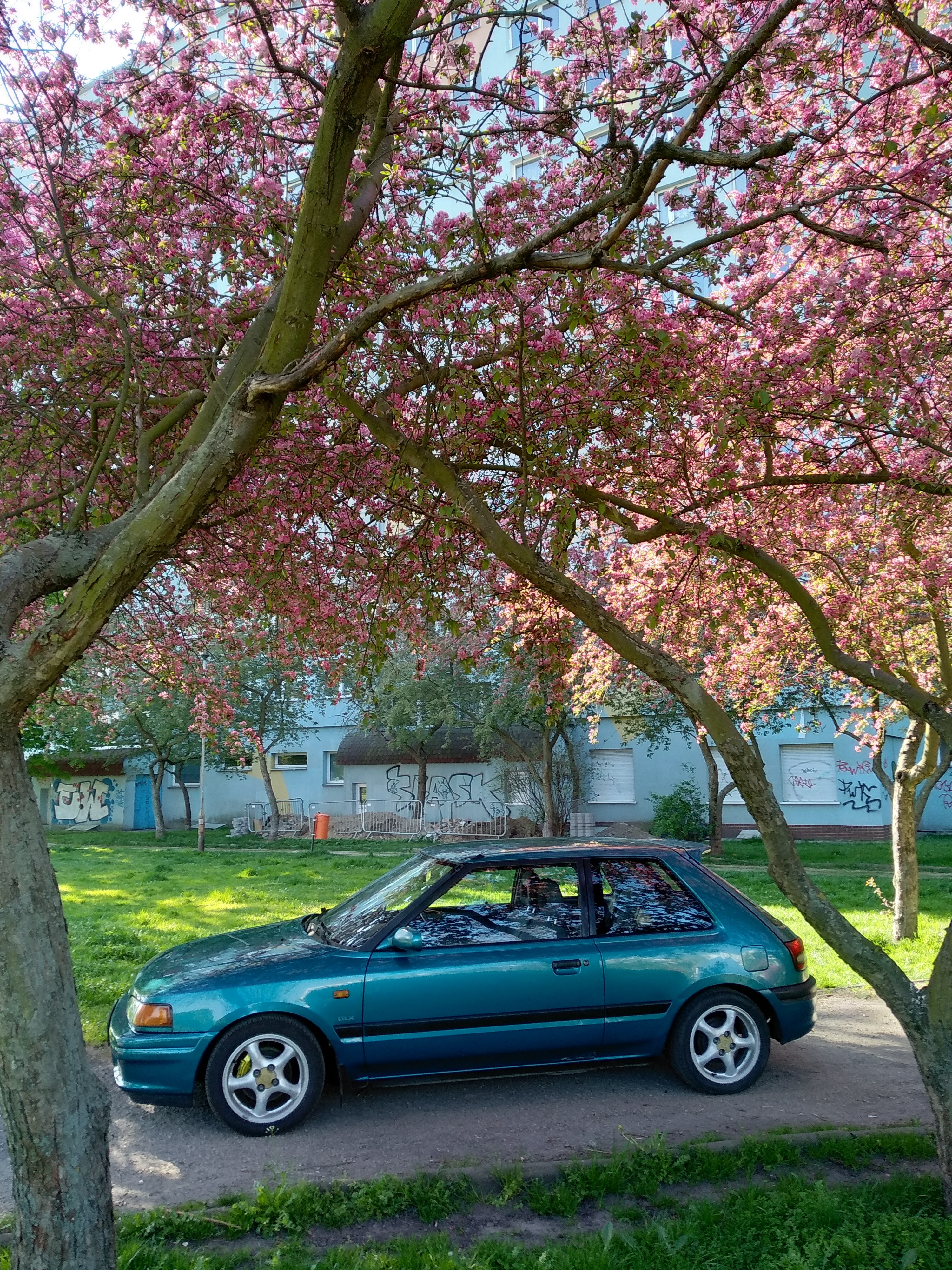

Postprzez DARO MAZDA 323 » 23 kwi 2020, 09:33
taka mała dzisiejsza sesja

Postprzez Rafalkom » 23 kwi 2020, 09:41
Ładnie pięknie z sesją ale ja pytam gdzie są media jak to jedzie? <oczy> <lol>

Postprzez piwo » 23 kwi 2020, 10:52
o i juz mamy zdjecie do kalendarza na miesiac kwiecien

Postprzez faflak » 23 kwi 2020, 21:21
Niemal orientalne focie :) ale ta koncówka wydechu troszkę przydługawa :)

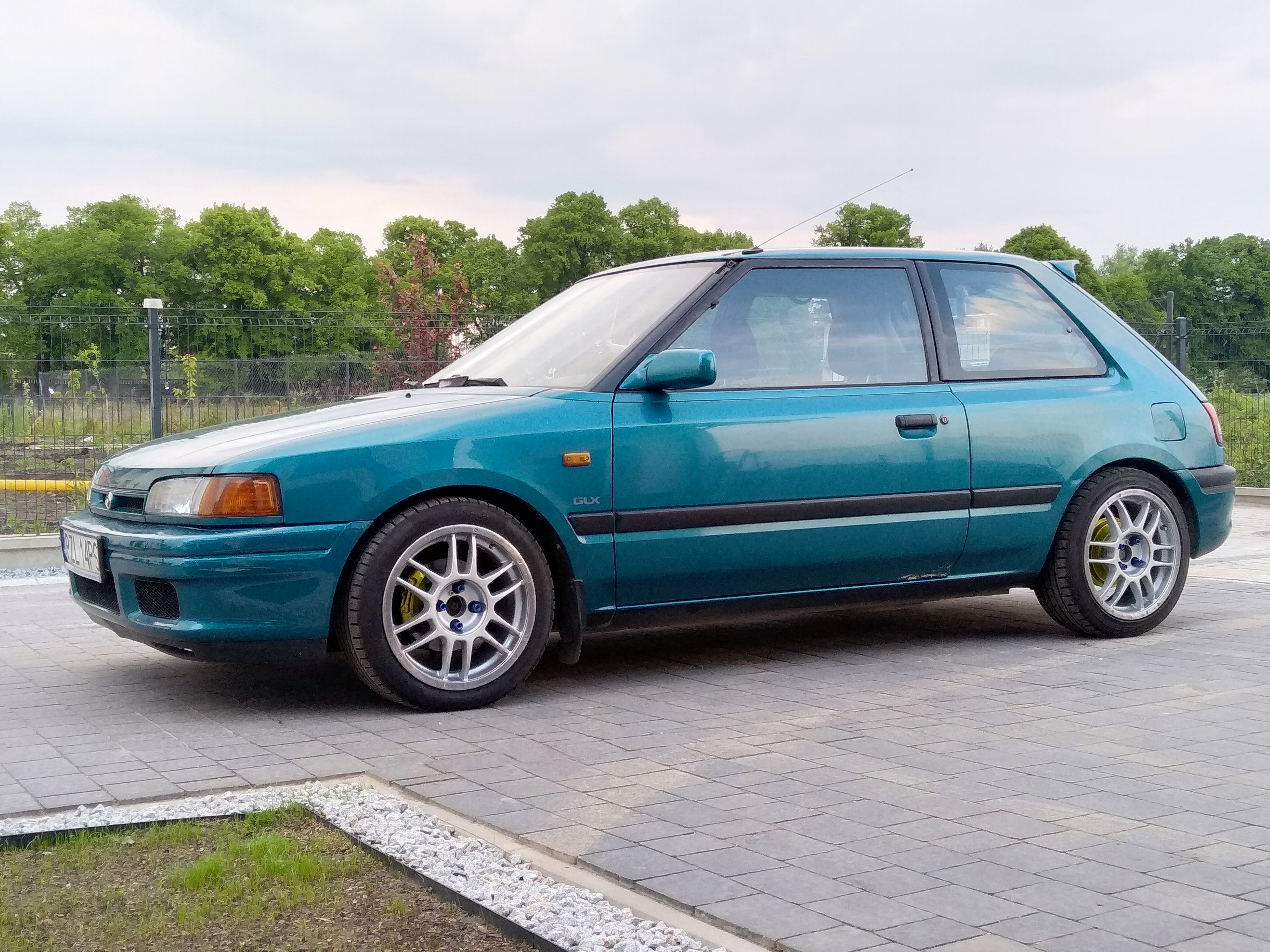

Postprzez DARO MAZDA 323 » 27 kwi 2020, 10:03
Z zewnątrz zostało do zrobienia :
– wydech skrócić
– przyciemnić tylne szyby ( folia już kupiona )
– przykleić listwę na drzwi pasażera
– wrzucić alusy 16 cali OZ czekają na montaż

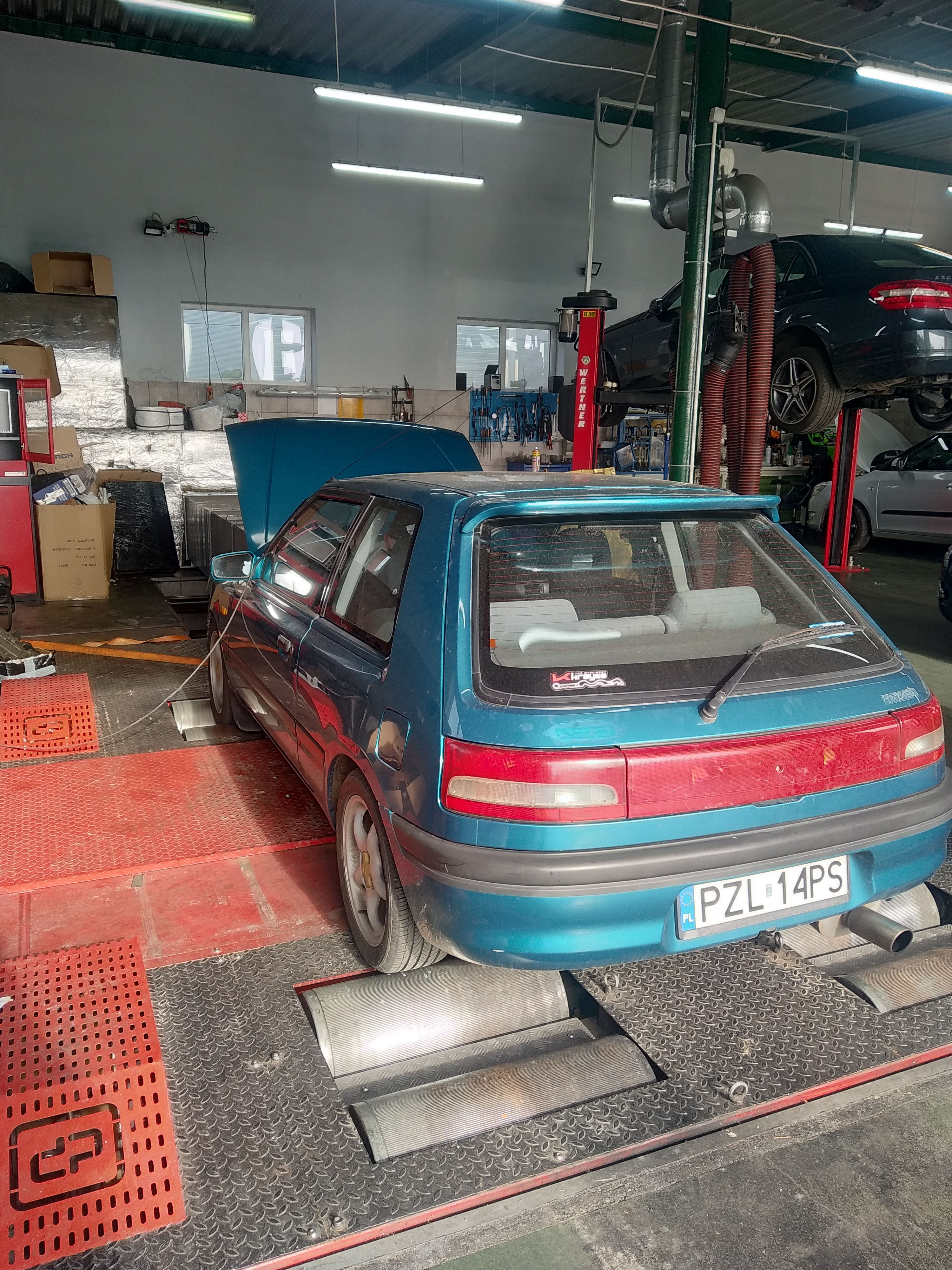

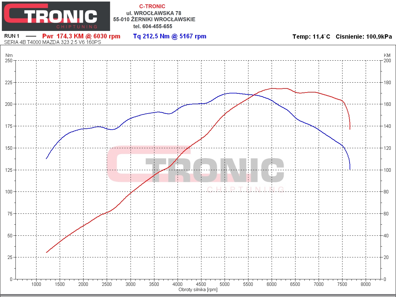

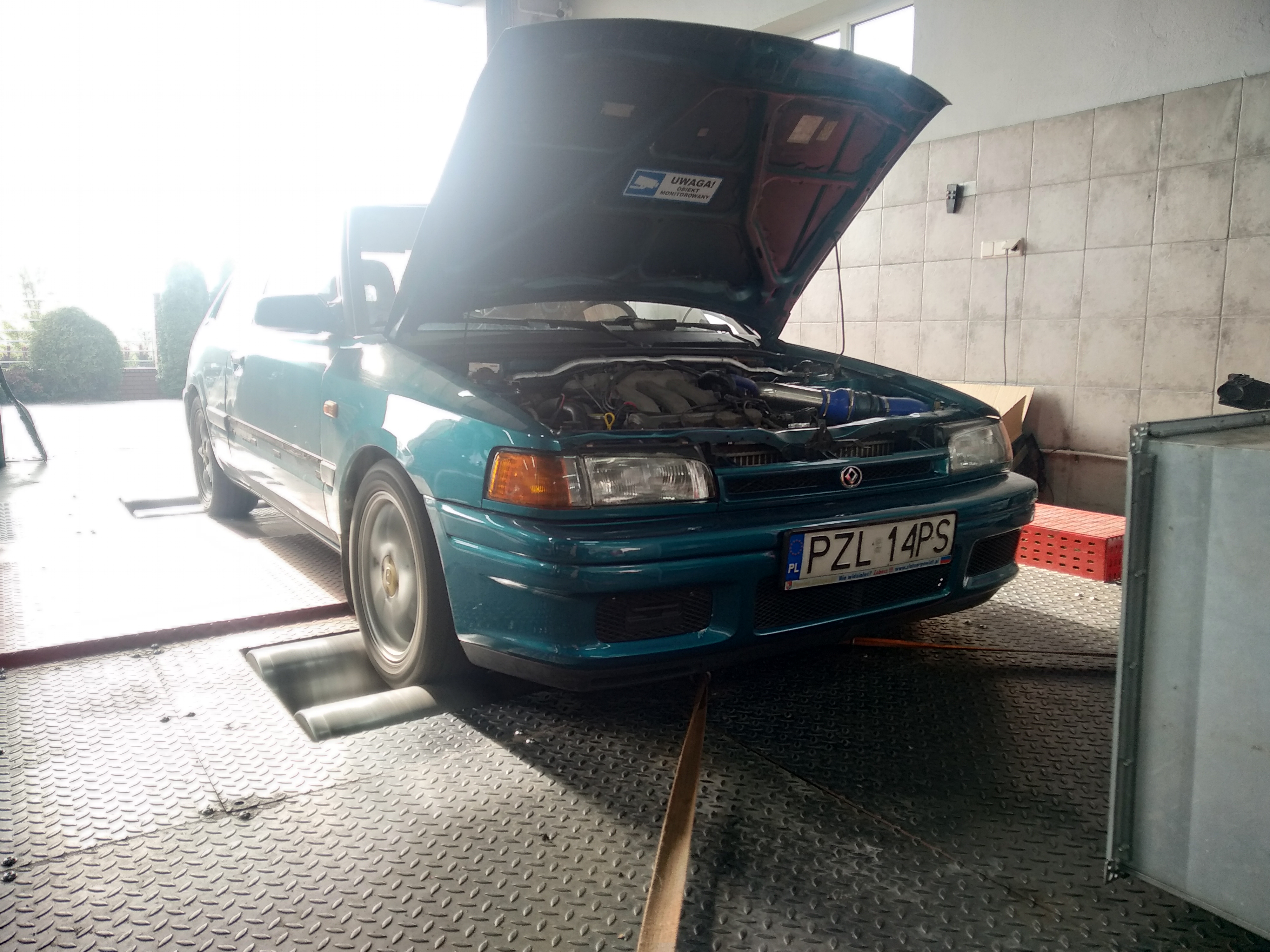

Postprzez DARO MAZDA 323 » 7 maja 2020, 14:11
Udzie duży UP
Mazda 323 BG KLde V6

Postprzez Beny » 8 maja 2020, 20:51
No i fajnie, niezły wynik. Pojeździł bym taka mazdą :D

Postprzez Janq » 8 maja 2020, 22:53
Zastanawiają mnie te dołki w krzywej momentu – czyżby to było włączenie VRISów?
Myślę, że delikatne doprężenie wydechu poprawiłoby moment z dołu i wyrównało linię.
Optymalny punkt na zmianę biegów przypada w zakresie 5-5,5krpm

Postprzez Rafalkom » 9 maja 2020, 06:57
No nieźle. To teraz należy pomierzyć czasy i osiągi <spoko>

Postprzez piwo » 9 maja 2020, 08:55
ladne kreski. przy takich kreskach pewnie jazda jest duza przyjemnoscia. gratulacje. autko nie dosc ze slicznie wyglada pewnie pieknie brzmi to jeszcze fajnie jezdzi. i o to chodzi.

Postprzez Płomień » 9 maja 2020, 09:43
Gratuluję wyniku Daro! Z masą bg pewnie siejesz postrach na ulicach. Szkoda że nie było Poznania, bo widzę że walczyłbyś o przebicie 2:00.
@Janq
Długa droga przed Tobą. Daro ma kolektor KL-DE, a komputer K8, i te dwa silniki maj ą vrisy w innych miejscach.
Wydech aucie nie potrzebuje backpressure, a wręcz przeciwnie – K-seria bardzo ładnie reaguje na uwolnienie wydechu.
Optymalny punkt zmiany biegów liczy się z krzywej i ratio poszczególnych biegów – zawsze jednak będzie za punktem maksymalnej mocy. Jedynkę ciągniemy zawsze do końca, kolejne zmieniamy coraz wcześniej.

Postprzez lajcik » 13 maja 2020, 20:36
Czyli sprawa się wreszcie wyjaśniła co ta mapa daje. Dla wszystkich zainteresowanych tematem zmian map to mam parę wniosków.
1. Szkoda, że nie sprawdziliśmy jak sobie radzi standardowa mapa klde (ciekawe jaki przyrost jest w stosunku do tego mixa)
2. Opcja zmiany w ten sposób mapy jest zdecydowania najtańsza
3. Tak zmieniając mapę można pobawić się vrisami
4. Montując tak mapę, nie musisz kombinować z komputerami (zmiana mapy nie wiąże się z problemem np immobilisera, można zmieniać w każdym komputerze)
5. Mapa z k8 nie jest najlepsza (patrz kreski)
Pomimo, że wynik nie jest jakoś oszałamiający (chociaż to jest wolnossak, nie tak źle) to jestem mega zadowolony, bo jak wiadomo początki są zawsze trudne, a tunera jeszcze bardziej :) Grunt, że jeździ i daje frajdę z jazdy. Trzymam kciuki za dalszą pracą nad projektem.

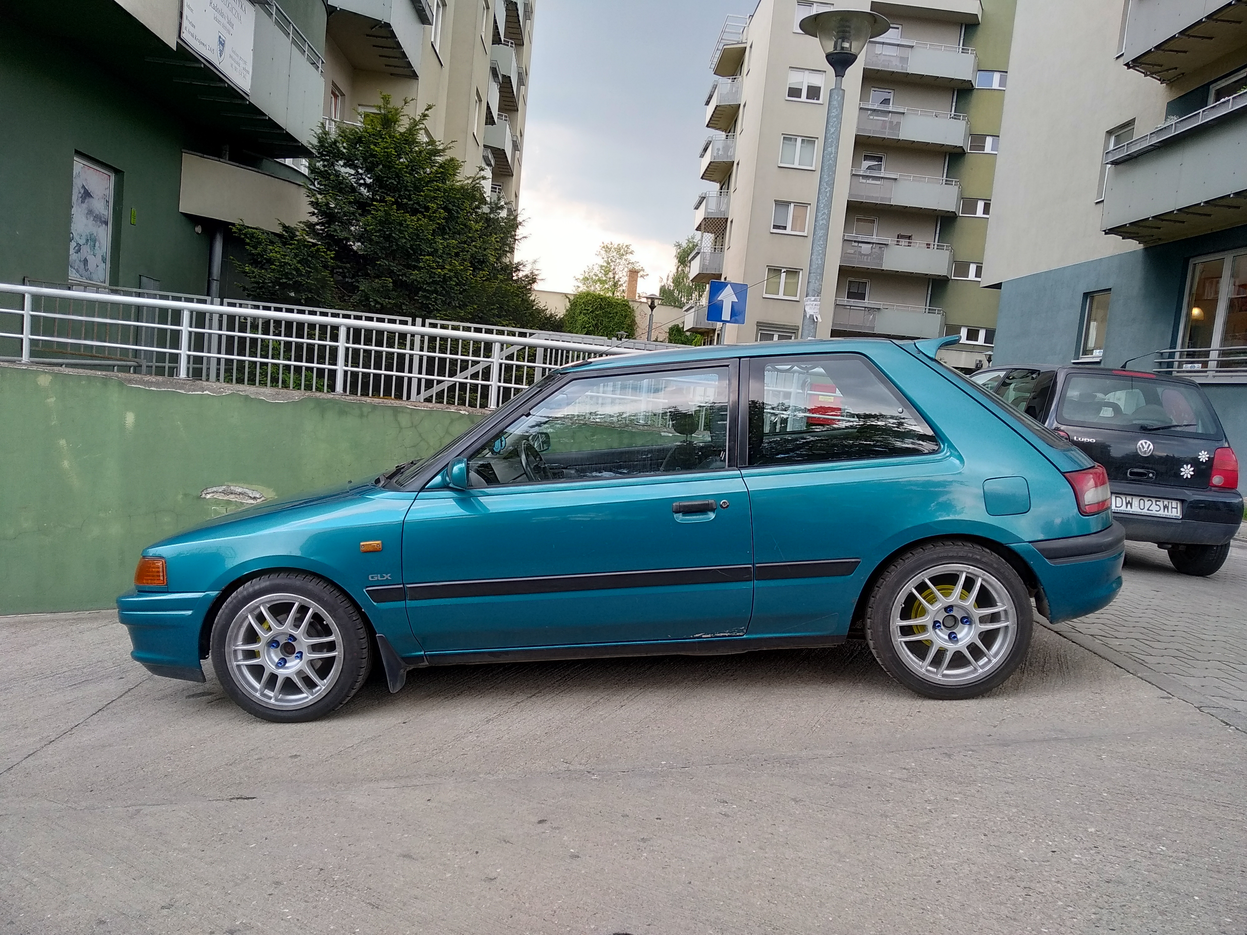

Postprzez DARO MAZDA 323 » 15 maja 2020, 07:54
Różnica w pomiarze była 2 KM ale to tolerancja błędu pomiarowego
zwłaszcze że pomiar na ori kości był jako 2 robiony na gorącym juz silniku
No i OZ F1 doczekały się montażu
7,5 J x 16 ET 37 Opona 205 45 16 Jak wygląda oceńcie sami
Od: 8 mar 2013, 10:44
Posty: 2869 (9/63)
Auto: PASSAT 2.0 TDI DSG
Postprzez Neonixos666 » 15 maja 2020, 16:08
Moim zdaniem koło bardzo dobrze pasuje, ładnie wypełnia wnęki koła i zgrywa się wszystko.
