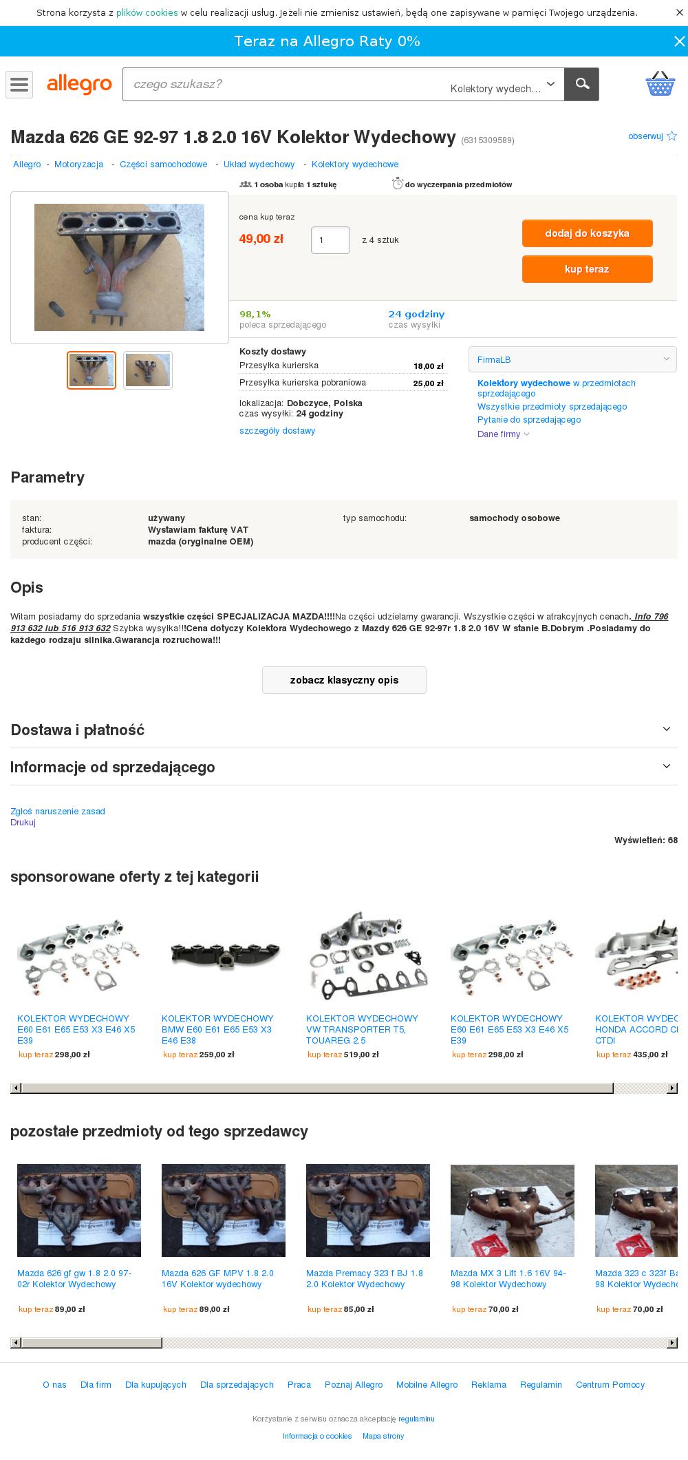

Myślałem o tym ,ale turbo byłoby dość nisko wtedy i mógłby się pojawić problem ze spływem oleju.Rzważam jeszcze opcję kupna kolektora stalowego od 626 FP,przespawanie flanszy na głowicę(środkowe kanały w FP są ciut bliżej siebie -trzeba by je rozgiąć) .
Zobaczę co powie spawacz który bedzie rzeżbił kolektor.
http://allegro.pl/mazda-626-ge-92-97-1- ... l#imglayer
Generalnie roboty tyle samo bo do skrzynkowego aptem 2xkolanko90st i dwa trójniki T na 2 i 3 cylinder,kawałek prostej rurki i gotowe.

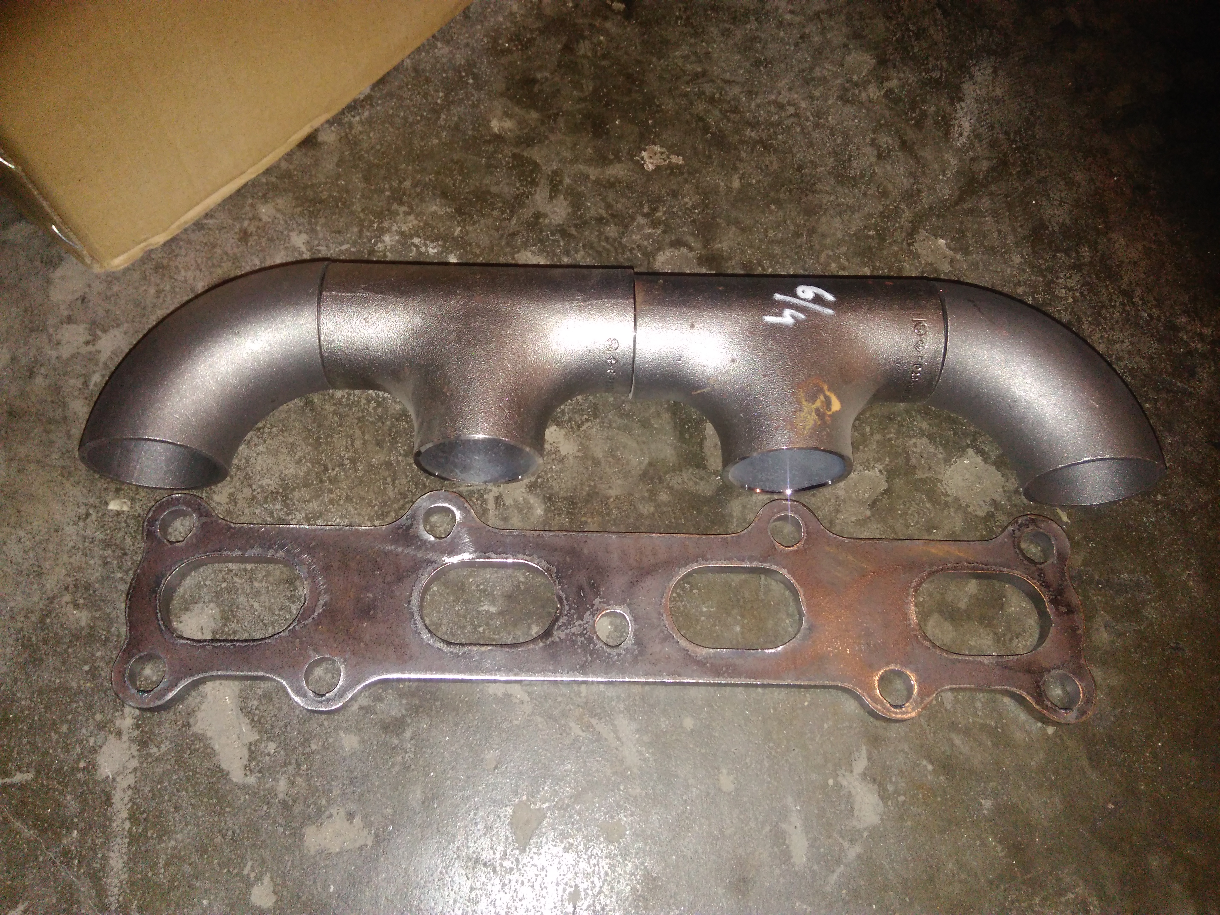

Postprzez Bo_Lo » 30 paź 2017, 17:30

Postprzez rafał88 » 30 paź 2017, 18:13
Działaj mistrzu :) I zrob liste co z czym i jak to ja sobie bede pozniej działał <faja>
Postprzez Bo_Lo » 30 paź 2017, 18:14
Na tą chwilę
Flansze 110zl
Kształtki,kolanka,kawałek rury i redukcja 40/60mm ok 150zl
Godzilla is coming...
Od: 5 lis 2007, 18:59
Posty: 4384 (423/201)
Auto: bylo:
jest:
Mazda 5,323f BA BP+T :D
MX5 NB
Postprzez rafał88 » 30 paź 2017, 18:17
Heh to co to 3stowki :) Kiedy wogole myslisz ,ze to bedzie juz sie "jakos" odpychac?? I jaka kwotą sie zamknie ?
Postprzez Bo_Lo » 30 paź 2017, 19:53
Marzec-kwiecień.Mam nadzieję że w 3kzł się zamknie ;) a ile wyjdzie to się zobaczy hahaha
