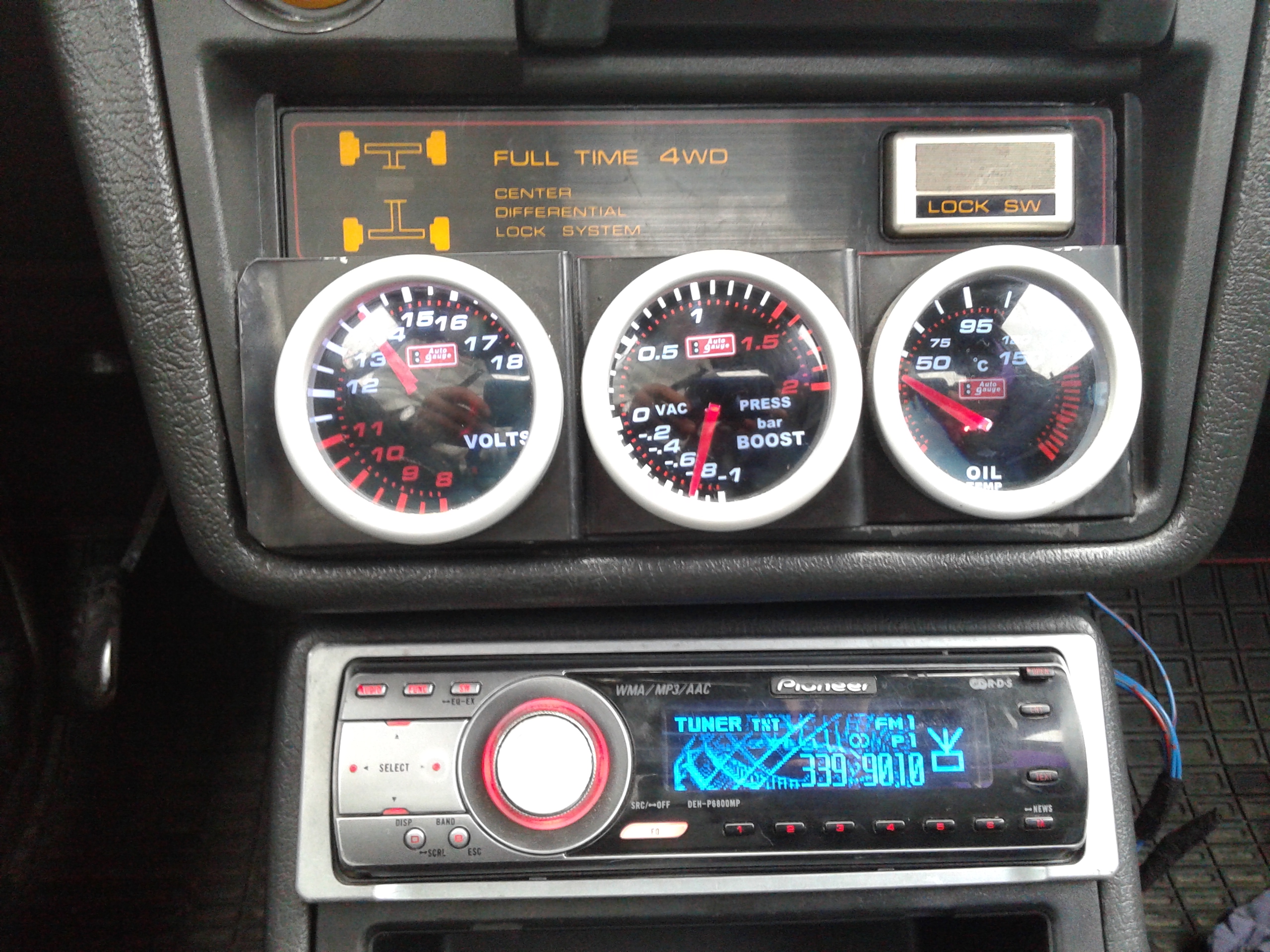

Całość deski + wymyta kierownica
Radio i Zegary

Co do zegarów to – bardzo kiepskie miejsce na nie wybrałeś – totalnie nie do użytku – ale to już głośny temat na różnych forach – takie miejsc to co najwyżej poglądowe a nie żeby kontrolować to co się dzieje – bo jak nie są na widoku to już będzie za późno.....

Podświetlenie nocne jak w grupie VW .
Ogólnie zegary służą jako bajer – dodatek. Auto nie będzie startowało w rajdach ani nie będzie mistrzem sprintu na 1/4 mili. To jest samochód do jazdy na co dzień po mieście.

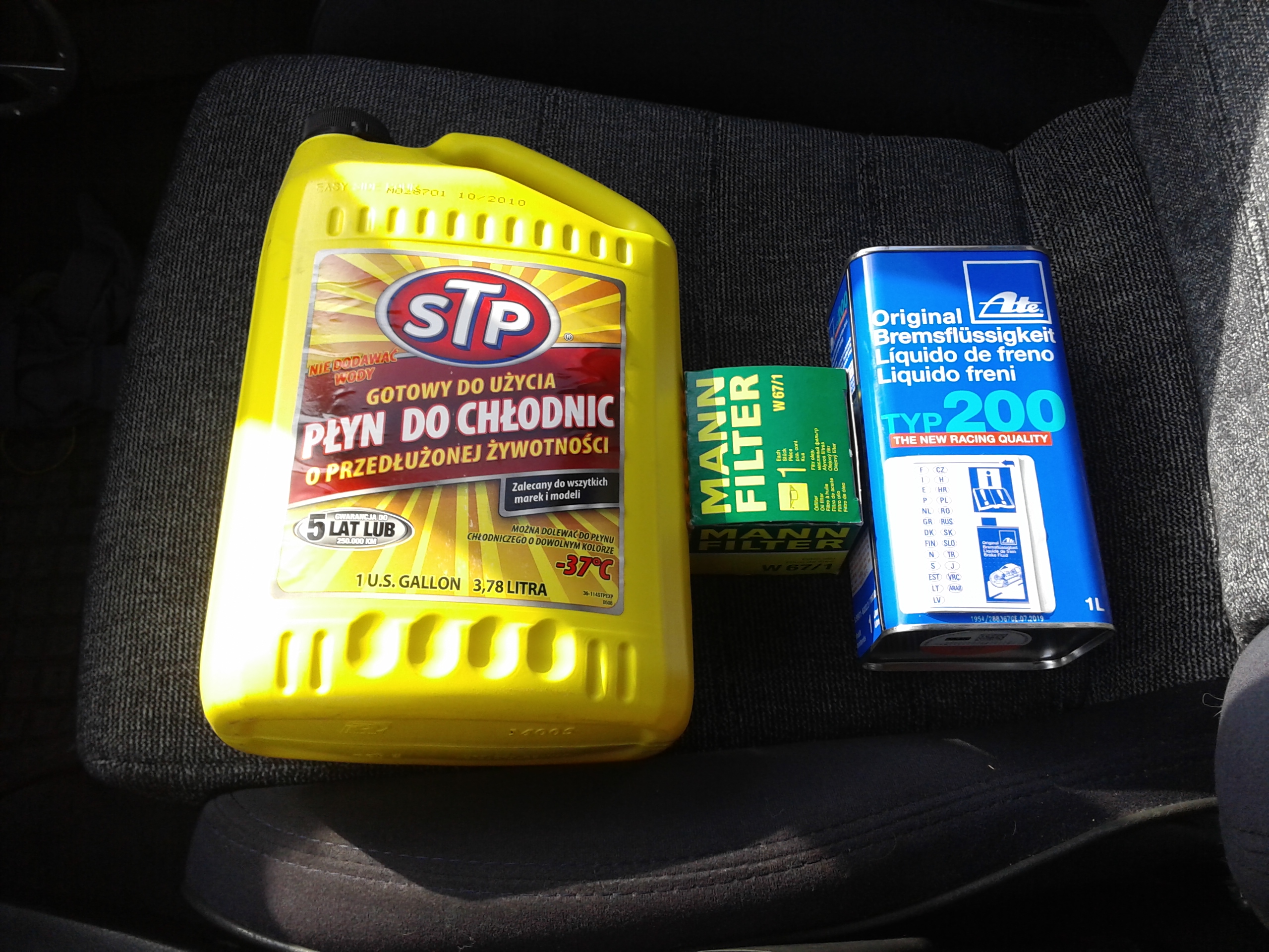

W piątek zakupiłem małe graty. Jak wiadomo seryjne hamulce w BF tylko spowalniają a nie hamują wiec zaczynam zabawę od wymiany płynu i odpowietrzenia całego układu. Tarcze igła bez rantu i nie biją
przód i tył klocki stan BDB i nie hamuje :( – po tych zabiegach powinni być lepiej.
Płyn do chłodnicy temperatura wrzenia + 128 s/c.

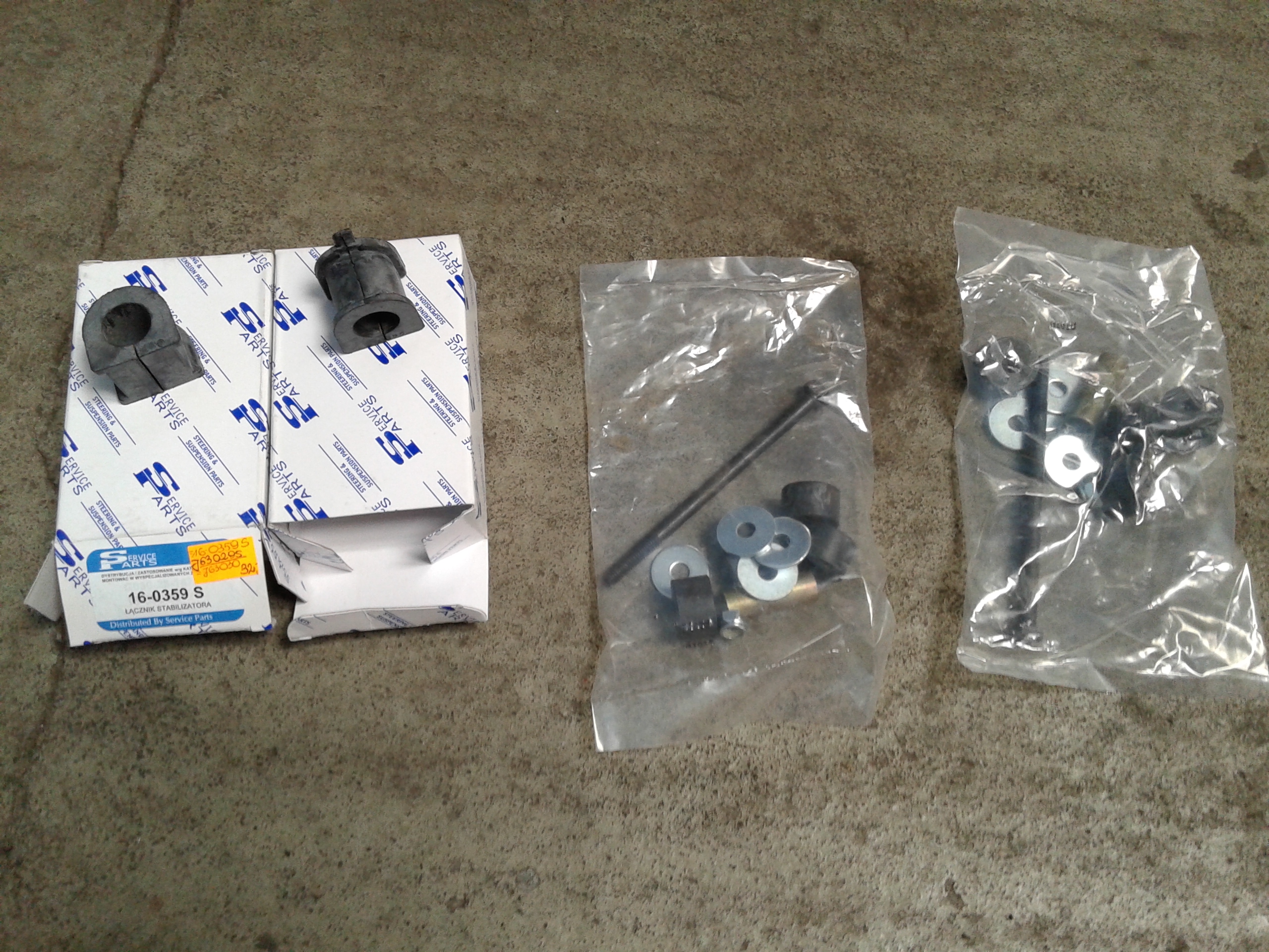

Łączniki stabilizatora tył GTX

a gumek w innym lepszym materiale nie było ? :)

Można było zamówić czerwone ale po co to jest seria a nie na tor.
Jak się coś zmieni wtedy wleci komplet żółtych poliuretanów z Olkusza.
