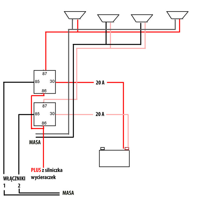

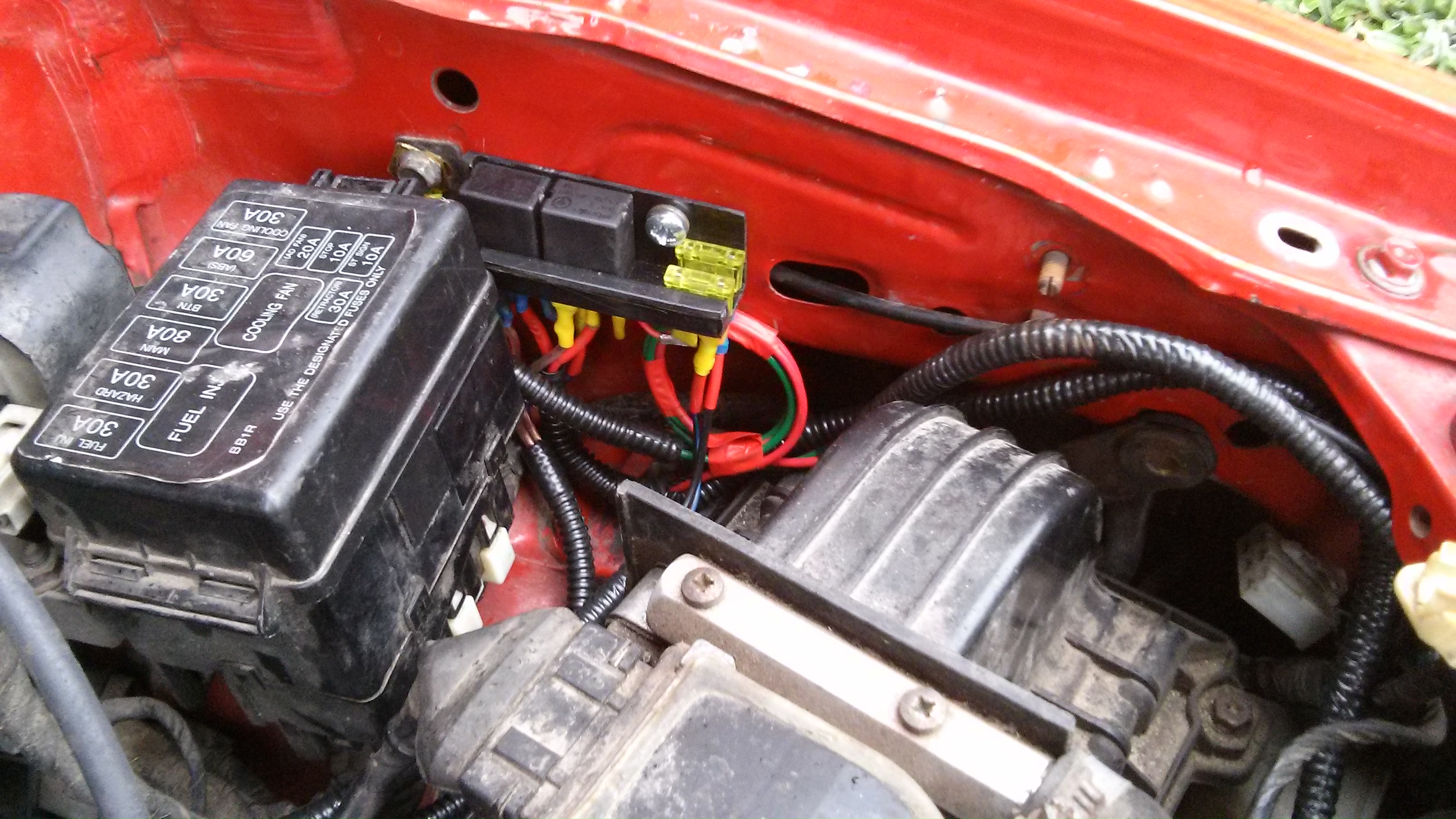

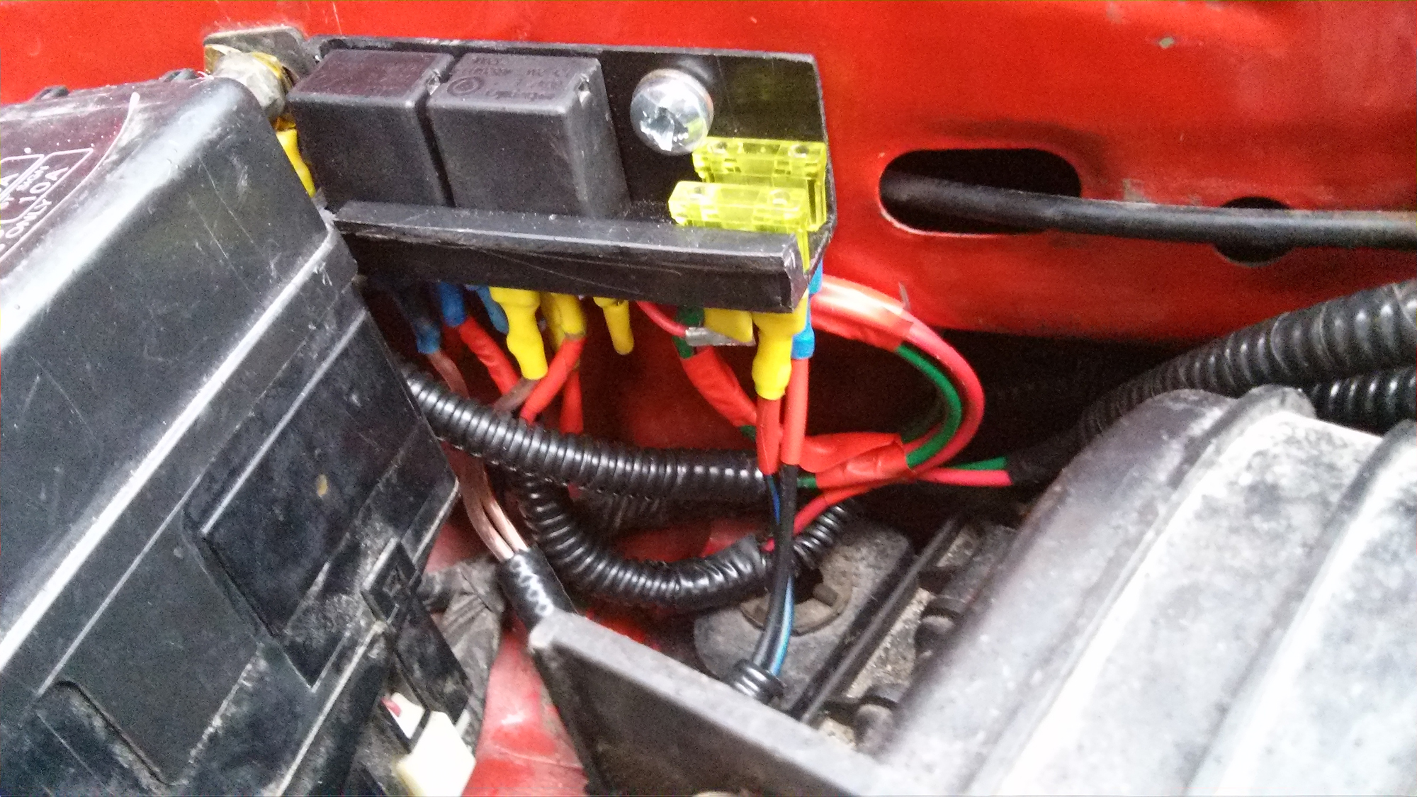

Po kilku tygodniach dziś dokończyłem puszczanie dwóch wiązek w plastikowej osłonie do halogenów, podłączonych do dwóch przekaźników z bezpiecznikami. Steruje je minusem z dwóch włączników.
Starałem sie zrobić to jak najdokładniej, porządne przewody i wtyki z wiązki mazdy.
Chciałem żeby nie było problemu z przeniesieniem jej do innej budy jak bym kiedyś coś wymyślił :D i jest solidnie.
Halogeny w grilu oznaczone żółtymi termokurczkami a w zderzaku niebieskimi.

A do czego te wiązki ?
Od: 4 mar 2014, 17:47
Posty: 37 (1/0)
Skąd: EOP
Auto: Mazda 323F BG
Nissan Primera eGT SR20DET
Postprzez Grigori » 4 wrz 2015, 14:50
Do halogenów i juz poprawiłem wyżej :)
Schemat podłączenia halogenów.

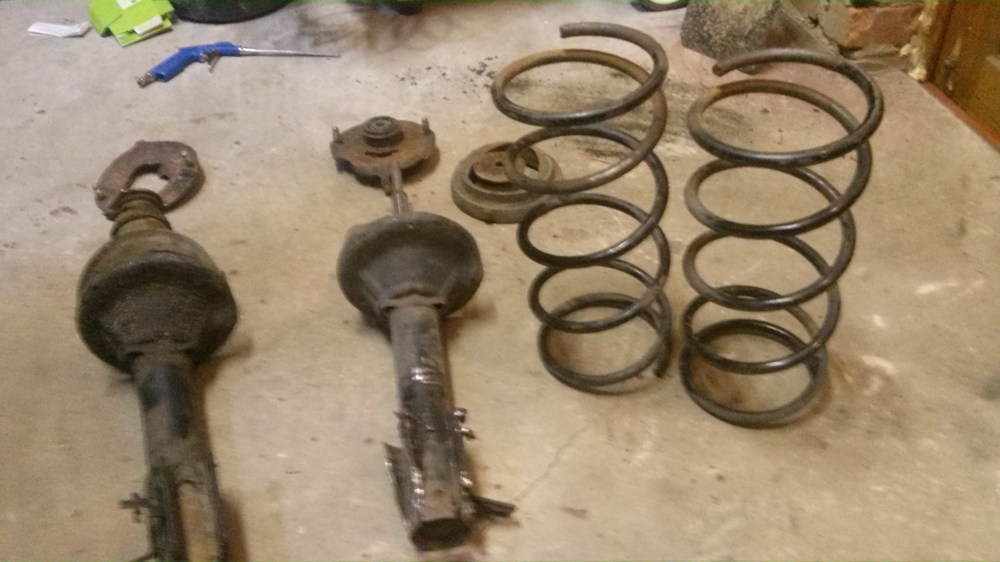

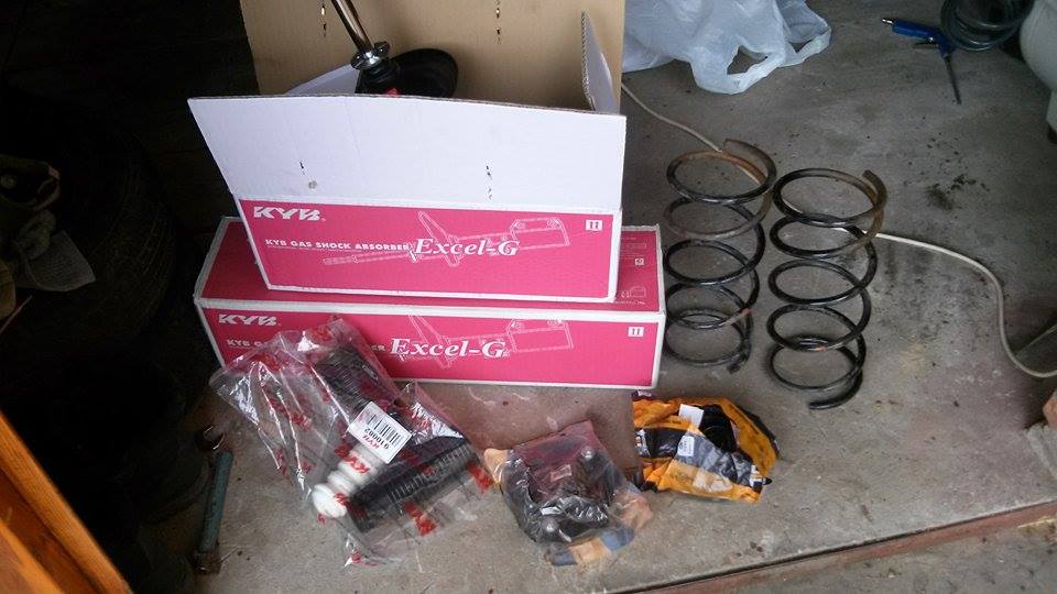

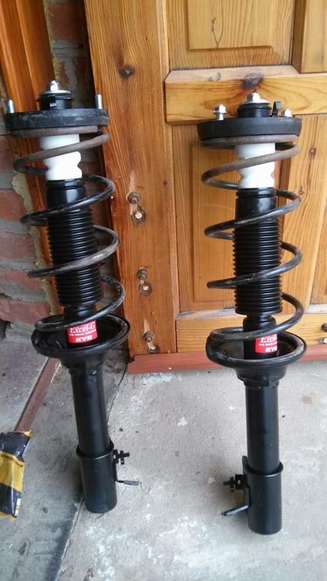

Wczoraj cos zaczęło się tłuc okazało się ze poducha w tylnym amortyzatorze której sie rozpadła !! Po wyjęciu okazało się ze tylko sprężyna z tego kompletu zostaje. <płacze> No i wydatek jutro montaż nowych amortyzatorów olejowo-gazowych Kayaba+osłony+odboje+poduszki.

Postprzez vixo » 11 wrz 2015, 01:52
A co się stało amortyzatorom ze wymiana ??
Posty: 37 (1/0)
Skąd: EOP
Auto: Mazda 323F BG
Postprzez Grigori » 11 wrz 2015, 09:12
Jeden z nich wpadł do kielich. Poduszka była tak zardzewiała że mocowanie zostało a reszta odpadła wraz z amortyzatorem z drugiej strony było by tak samo tylko kwestia czasu.
Dziś już są nowe :) kilka godzin i wszystko gra.

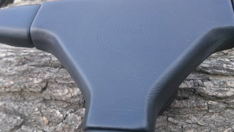

Postprzez Grigori » 12 wrz 2015, 17:02
Kierownica Mazdy 323 BG GTR :) do obszycia kierownica naba klakson nakładka cały oryginalny komplet.
Doszły też od DARKA zaślepki elektrycznych lusterek od wewnątrz.

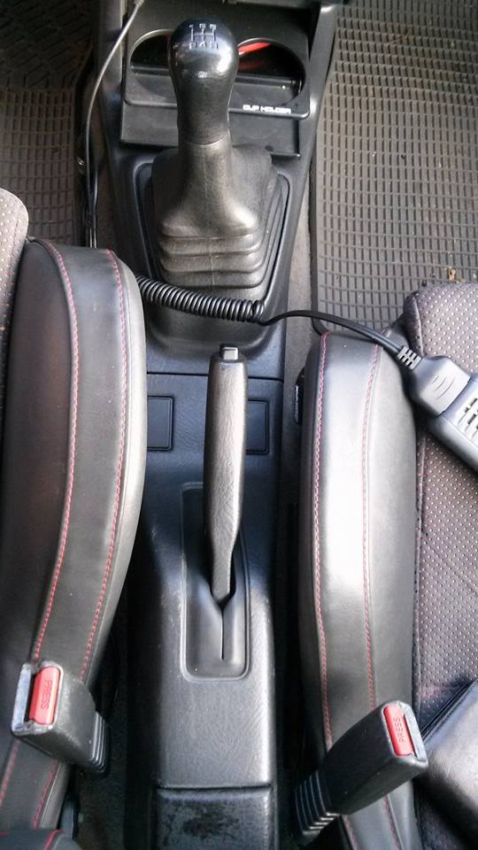

Postprzez Grigori » 20 paź 2015, 00:20
Tunel środkowy 323 BG z miejscami na przyciski do podgrzewanych siedzeń.
