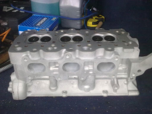

generalnie silnik jest poskładany, została kosmetyka oraz podłączenie DET'a, ale tu liczę na pomoc Mariusa :) spraw stary aby zaczeło to w końcu śmigać :P
Dopisano 10 maja 2013, 17:17:
foto gratów
głowy po portingu, wymianie uszczelniaczy, planowaniu, docieraniu zaworów

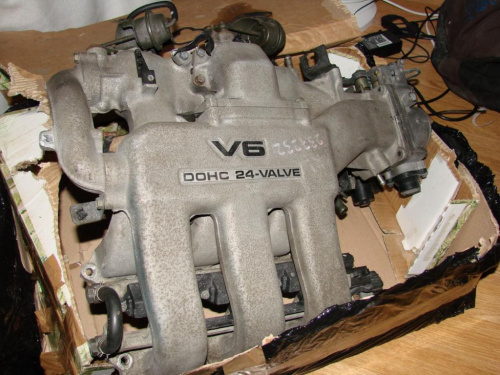

kolektor , przepustnica kl31
do tego jeszcze wtryskiwacze 300cc

Postprzez Rafał_ » 10 maja 2013, 22:43
Z czego wtryski i w jakim celu ?? :)

Postprzez misiak89-89 » 11 maja 2013, 08:06
Wtryski są z 929 3.0 v6 a po to aby w wyższych obrotach nie brakło zupy, ale to bardziej pod zapas na dalsze mody.
