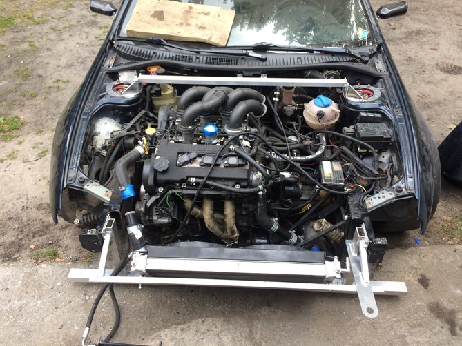

W sumie ogólnie nie mam się czym za wiele chwalić, auto poskładałem, jeździ już na Lpg. Xed służy mi do codziennej jazdy więc silnik jest całkowicie seryjny. Wymieniłem olej po wstępnej docierce silnika. Wlałem 4,5 litra 5w30 do suchego silnika, po 3500km wylałem 3,6-3,7 litra biorąc po uwagę to,że jakieś 0,5 litra zostaje w silniku przy wymianie, to zużycie oleju w okresie docierania wyniosło jakieś 0,3-0,4 litra na 3500km. Czyli osiągnąłem fabryczny parametr zużycia oleju wynoszący 0,1-0,2 litra na 1000km przy silniku KJ na fabrycznym kompresorze. Dorabiane pierścienie dają radę. Olej wlany obecnie Gulf CFE 5w30, nie przewiduję zmiany lepkości na wyższą, nie jest to wskazane.

ProboszczV6 napisał(a):W sumie ogólnie nie mam się czym za wiele chwalić, auto poskładałem, jeździ już na Lpg. Xed służy mi do codziennej jazdy więc silnik jest całkowicie seryjny. Wymieniłem olej po wstępnej docierce silnika. Wlałem 4,5 litra 5w30 do suchego silnika, po 3500km wylałem 3,6-3,7 litra biorąc po uwagę to,że jakieś 0,5 litra zostaje w silniku przy wymianie, to zużycie oleju w okresie docierania wyniosło jakieś 0,3-0,4 litra na 3500km. Czyli osiągnąłem fabryczny parametr zużycia oleju wynoszący 0,1-0,2 litra na 1000km przy silniku KJ na fabrycznym kompresorze. Dorabiane pierścienie dają radę. Olej wlany obecnie Gulf CFE 5w30, nie przewiduję zmiany lepkości na wyższą, nie jest to wskazane.
A powiedz mi kręcisz już silnik pod odcinki? Te 3.5tys na docieracie było spokojnie ? Pamietasz jaka przerwę na zamkach miałeś ?
Ja dalej na 5w40 xclean i temp jest mniejsza stanowczo ale ciagle dążę do maksymalnego obniżenia, dlatego chce wypróbować pełny tunel dla chłodnic
