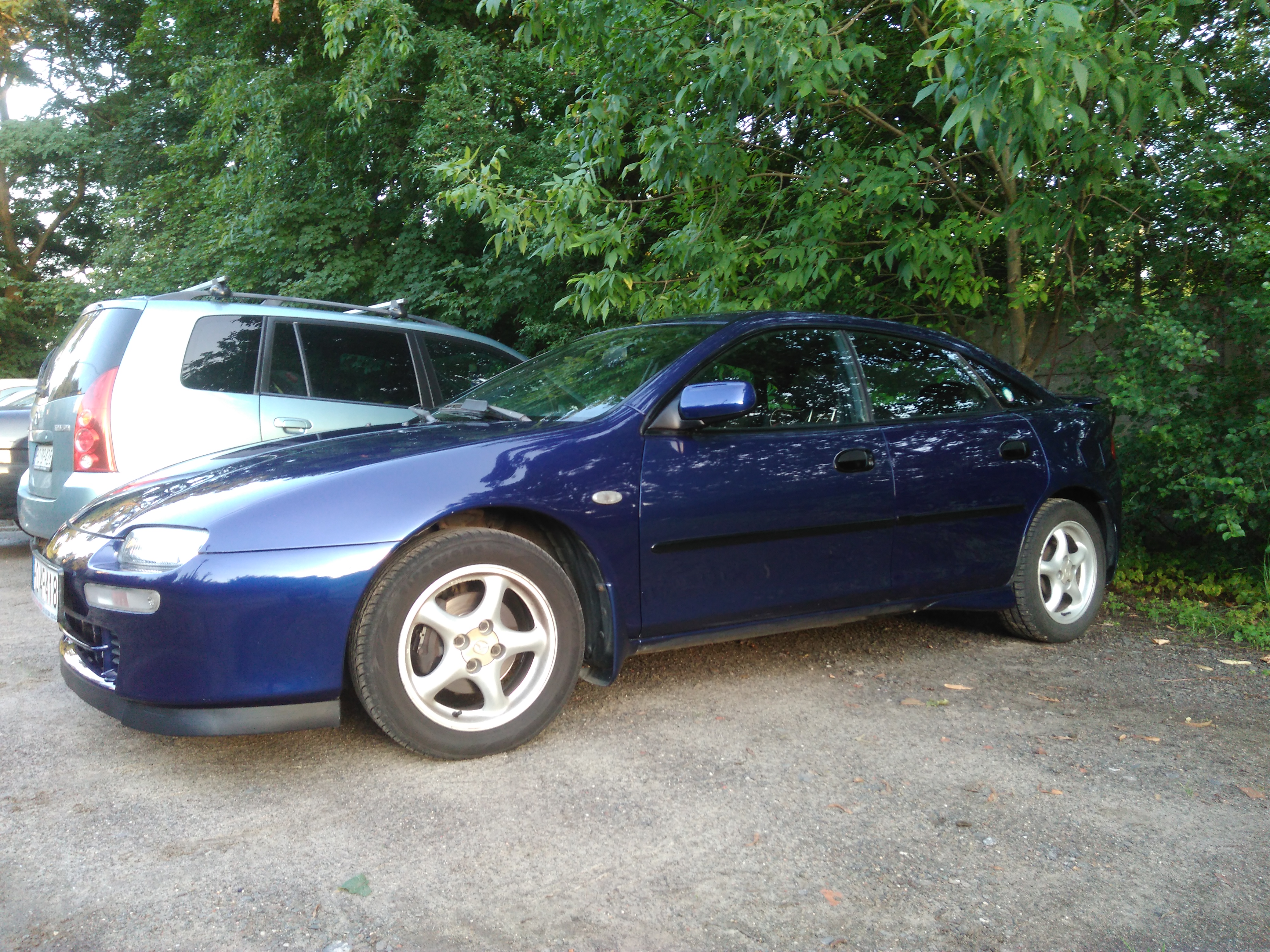

Bo to BEA :P Ładny stan naprawde igiełka,praca silnika bezszelestna, tylko troche za wysoko stoi :P
Postprzez Grigori » 3 maja 2017, 12:47
Widziałem jest <spoko> . Kiedy będzie można ja zobaczyć z nakładkami?

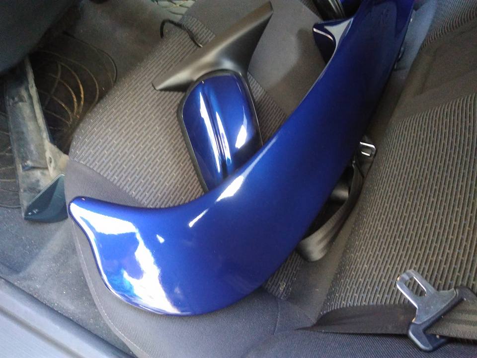

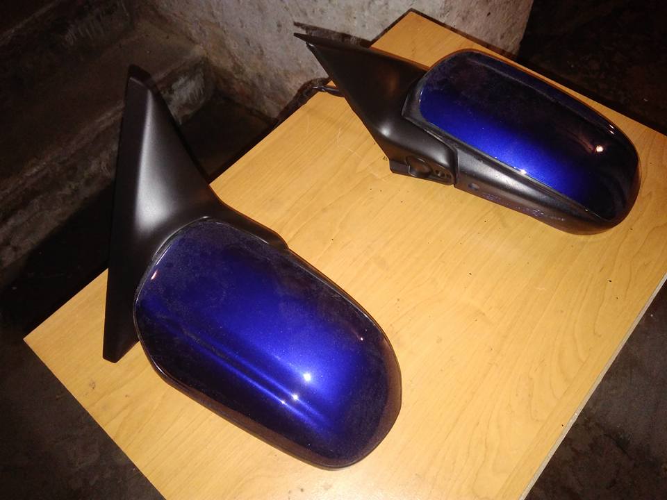

Jakiśtam mały progres jest.
Wleciały HIDy xenon 4300
Pakiet Gt sie montuje.
Juro odbieram klej do szyb w celu ostatecznego przytwierdzenia łezek progowych,montuje lusterka.Lotka wleci pod koniec tyg,muszę jeszcze na niej spolerować firanę bo mi się sikło klarem na bogato <lol>
Wleci jescze tylna blenda górna ze stopem.
Dodatkowo premacy dostała dokladke przód sportive i łezki progowe takie same jak BA.
