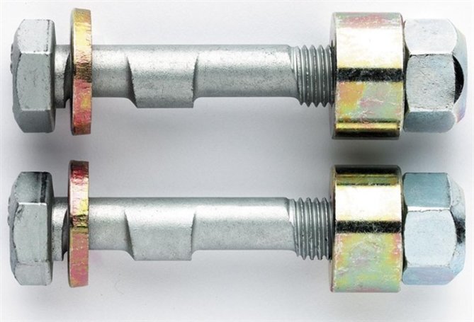

Postprzez franek74 » 13 lut 2016, 11:53
Witam Kolegę :) Nie chcę Cie straszyć ale ET37 do naszych Magdalenek jest niestety zbyt odstający...przy feldze 17/7J...a uwierz mi przerabiam ten temat od prawie roku...najlepszym i bezpiecznym rozwiązaniem jest ET42 przy feldze 7J...a dodatkowo można jeszcze wrzucić śruby MONROE które robią camber-negatyw na tylnej lub przedniej osi <spoko> Powodzenia i szerokości papa
Od: 18 sie 2013, 11:34
Posty: 716 (7/7)
Skąd: Łódzkie by KODO
Postprzez czarek1991 » 14 lut 2016, 22:08
franek1974 napisał(a):a dodatkowo można jeszcze wrzucić śruby MONROE które robią camber-negatyw na tylnej lub przedniej osi <spoko>
mozesz cos wiecej powiedziec o tych srubach? Chodzi o śruby mocujące zwrotnice do amora?

Postprzez franek74 » 15 lut 2016, 16:01
Dokładnie <nauka> To górna śruba między zwrotnicą a kielichem amorka <spoko> Płynna regulacja +/-3stopni <spoko> MONROE Magic camber MC-112

Tak to wygląda papa

Postprzez franek74 » 15 lut 2016, 16:13
Damian68 napisał(a):Ciekawa sprawa
Polecam bo to fajnie wygląda i zdaje egzamin na 100% <spoko>
