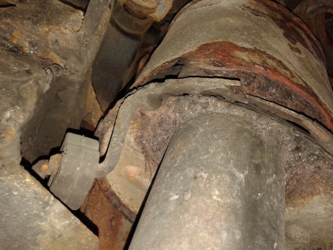

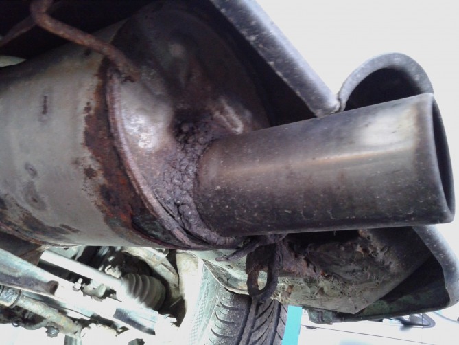

A teraz wracając do tematu stary wydech
Czas świetności ma już za sobą. Własnie montuje się nowy przelotowy.
Dziura , że 4 palce wpadają do środka i fyrczy.
Stary wydech
dziura
podłoga

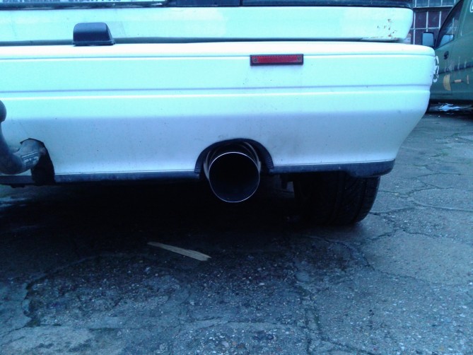

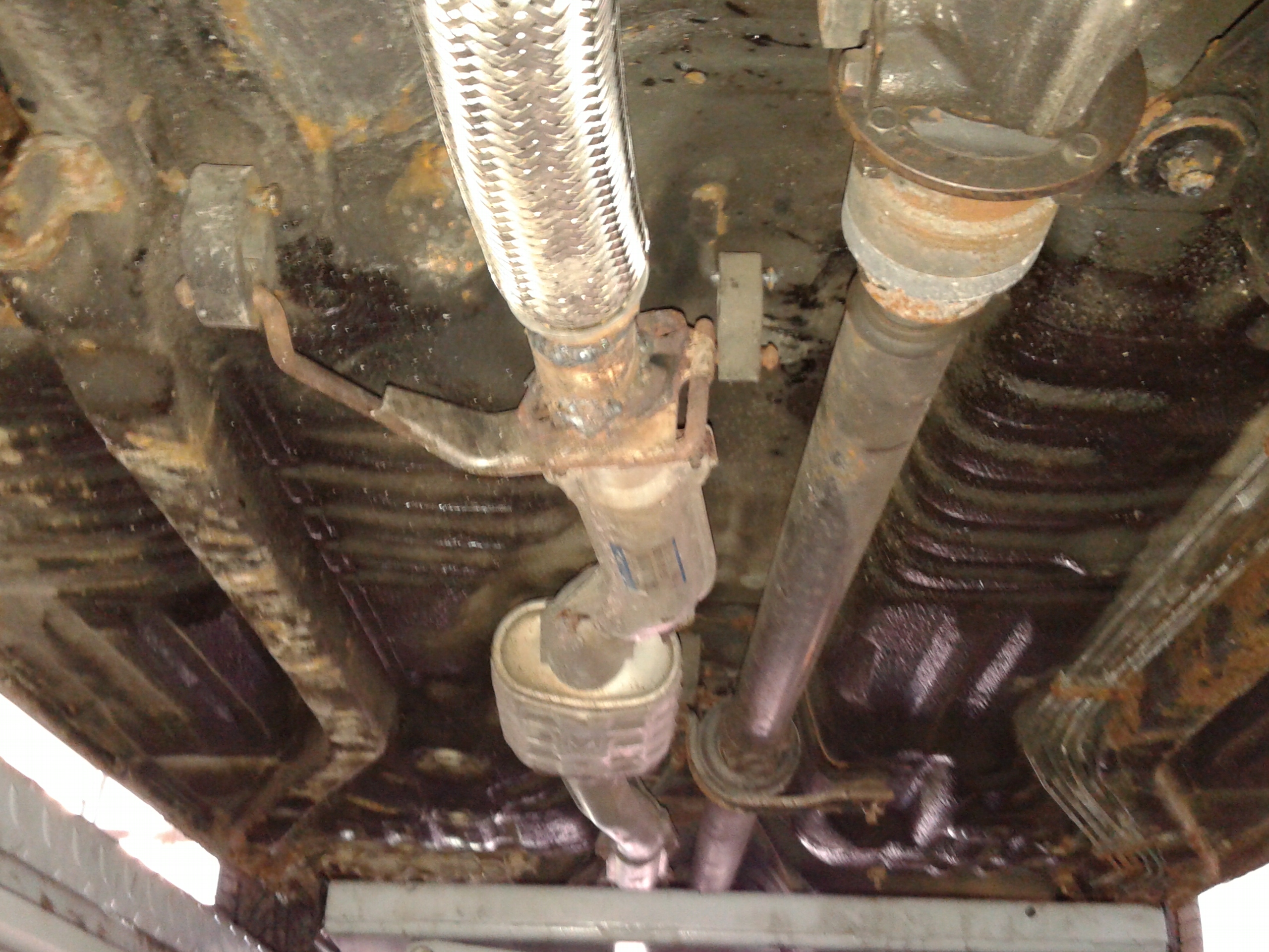

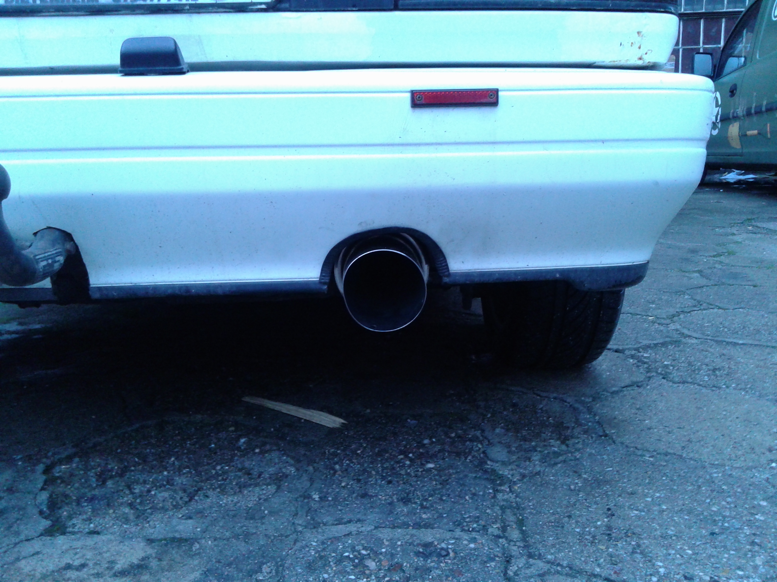

Postprzez DARO MAZDA 323 » 26 wrz 2014, 07:23
Nowy wydech przelotowy bardzo fajnie mruczy.
Od kolektora nowe złącze elastyczne , nowy tłumik środkowy ASO MAZDA , końcowy tłumik przelotowy
MW SPORT . Co by rozprężyć wydech ku końcowi .

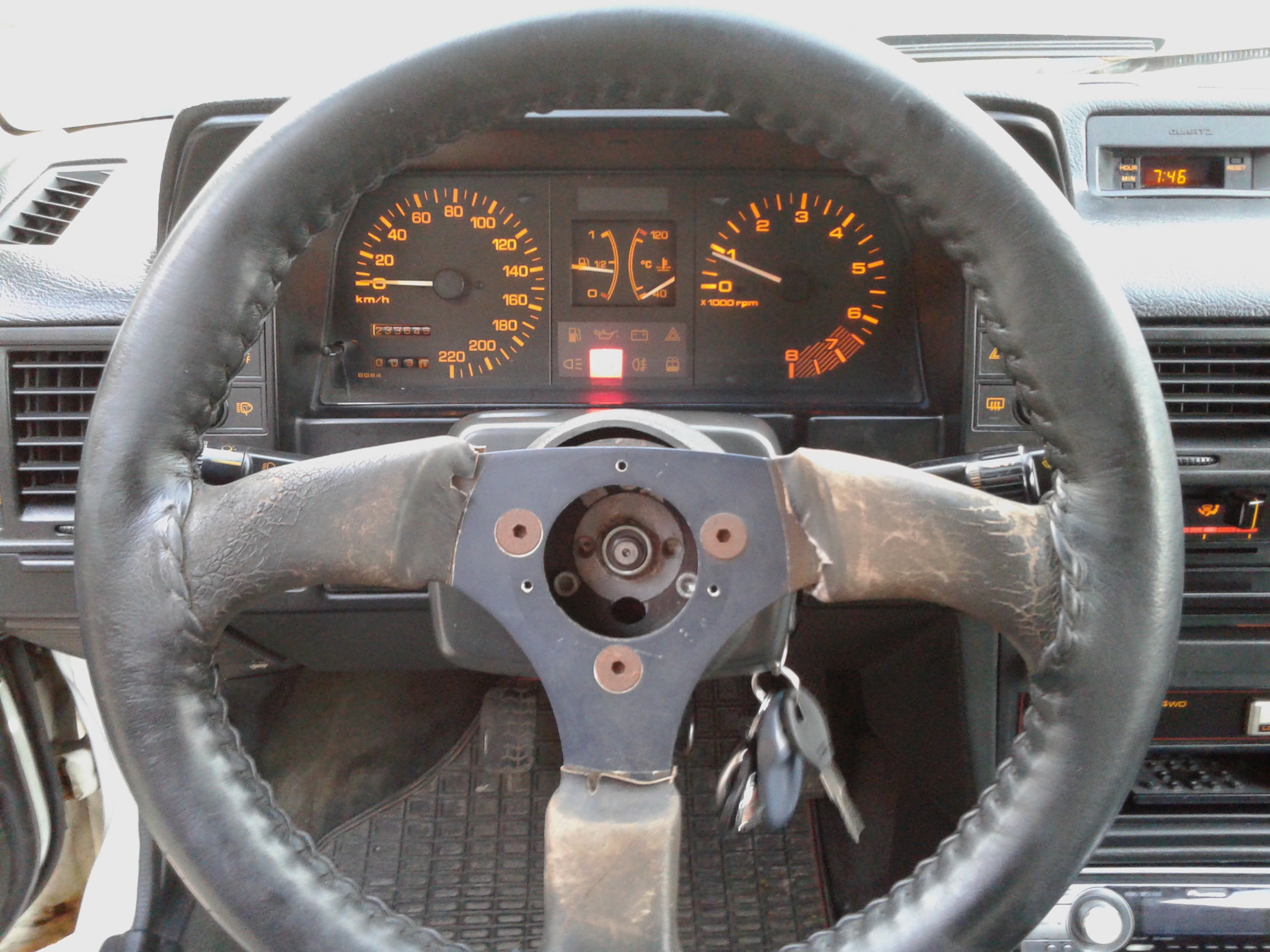

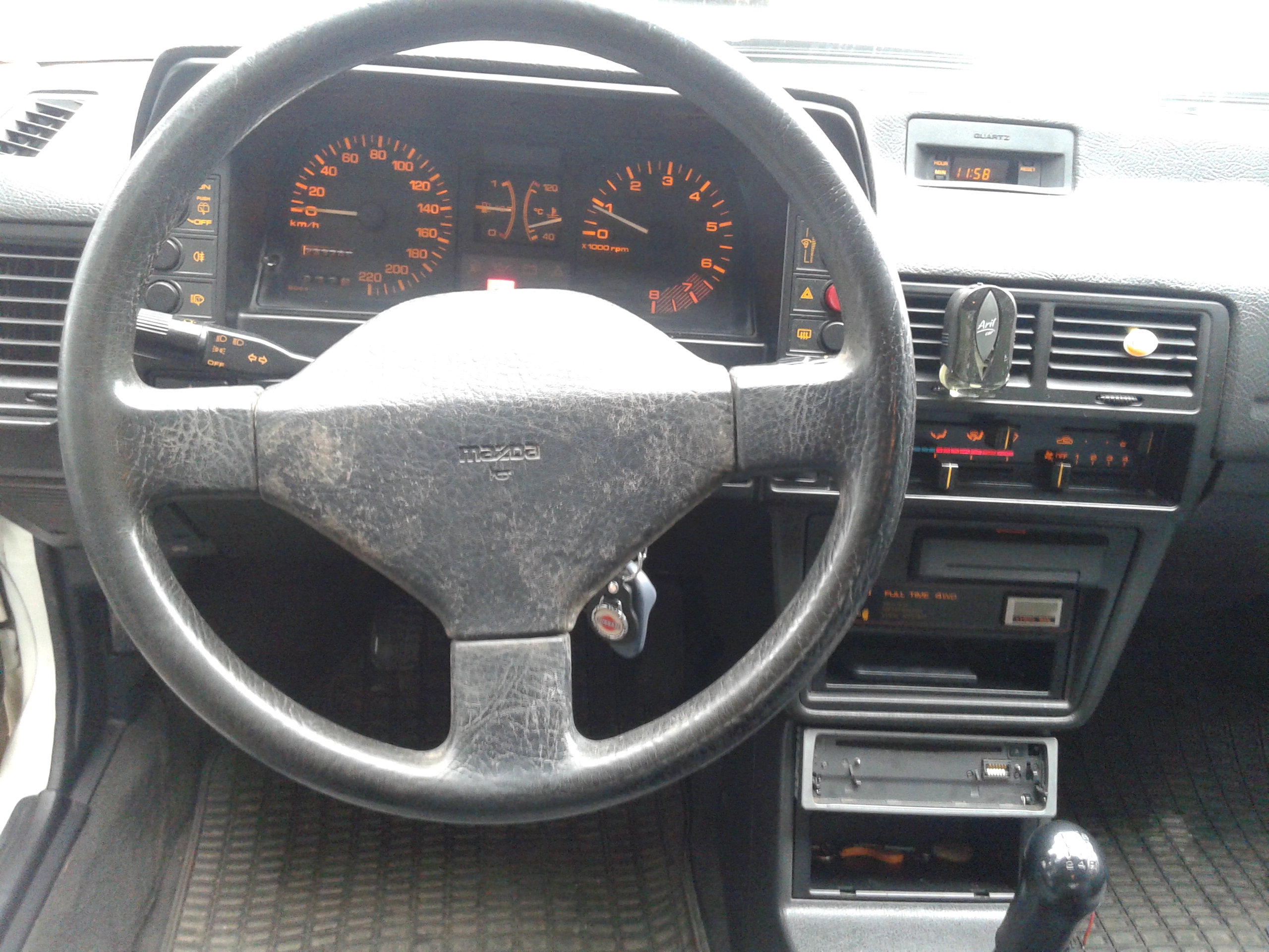

Tak było
Kierownica z mojej BG
Fotel ORI GTX z regulacją lędźwi i szerokości trzymań bocznych.

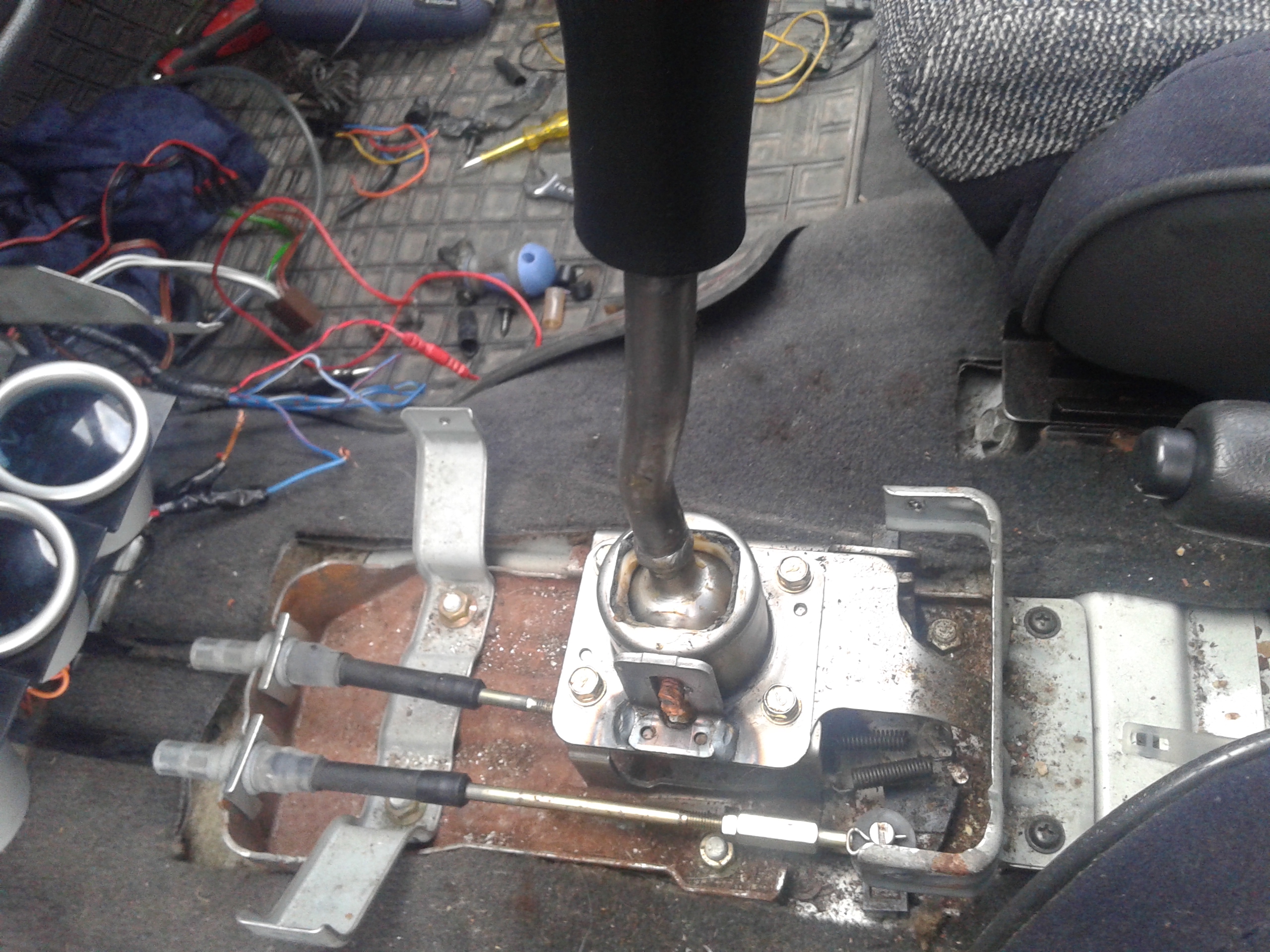

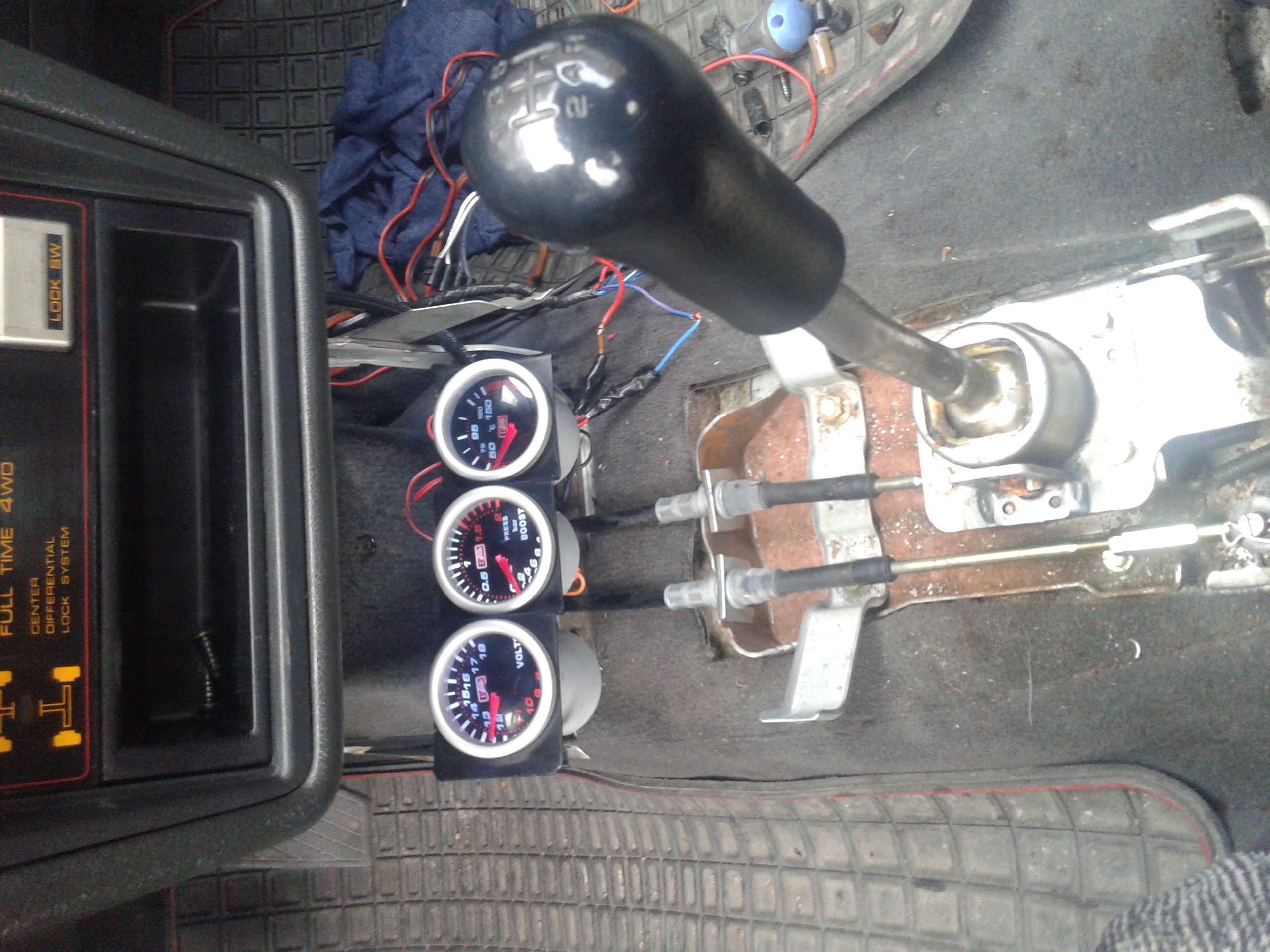

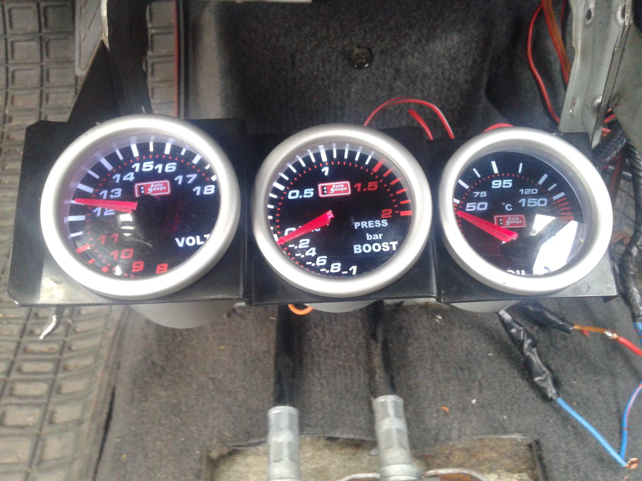

Postprzez DARO MAZDA 323 » 30 wrz 2014, 10:06
Biegi już wchodzą precyzyjnie i nie ma luzów . Poprowadziłem nowe przewody i podłączyłem zegary na krótko – wszystko świeci i działa.
Lewarek
Zegary
efekt końcowy
