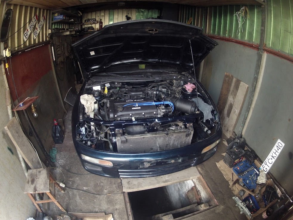

thx, decision was made to save her so I will do my best :)
jednak naprawiam, wyszukałem tanie graty, blacharz też spuścił cenę. Przy okazji będzie wymieniony przegub zewnętrzny i uszczelniacz wału przy skrzyni. Mam nadzieję, że będzie miało to ręce o nogi
EDIT:

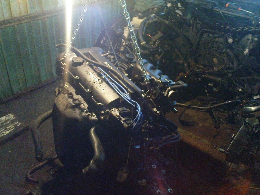

silnik wyjęty, zamówić graty i auto do blacharza.

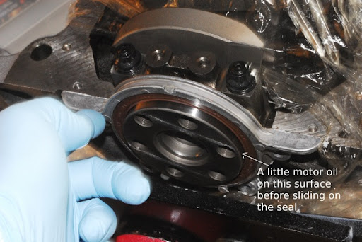

Mam ważne pytanie, mianowicie uszczelniacz skrzynia-wał, wymieniałem i wszedł mi dalej chyba niż był stary zamontowany
na zdjęciu jest bodajże z jakiejś miaty 1,6 silnika. W BP podobnie to wygląda tylko mocowanie zamachu jest chyba na równo, nie wystaje tak jak tutaj. W każdym bądź razie mi wzeszedł dalej niż jest ta zewnętrzna obudowa, siedzi głębiej. Teraz jeśli mocowanie zamachu tam się zaraz kończy to mi będzie to puszczać... Wymieniał ktoś z was? Uszczelniacz musi być na równo, czy jak się schowa z 0,5cm nic to nie robi? A jeśli ma być na równo, macie jakiś pomysł żeby go wyciągnąć ten kawałek z powrotem? Jak będę chciał ściągnąć tą obudowę to pewnie trzeba misę też ściągać? -widzę w Mazda Engine BP-B6 Workshop Manual.pdf że jest ona demontowalna, nie tak jak tu na zdjęciu że na stałe
EDIT: wychodzi na to, że tak jak weszło jest ok, więcej w temacie: http://www.mazdaspeed.pl/forum/viewtopic.php?f=455&t=152884

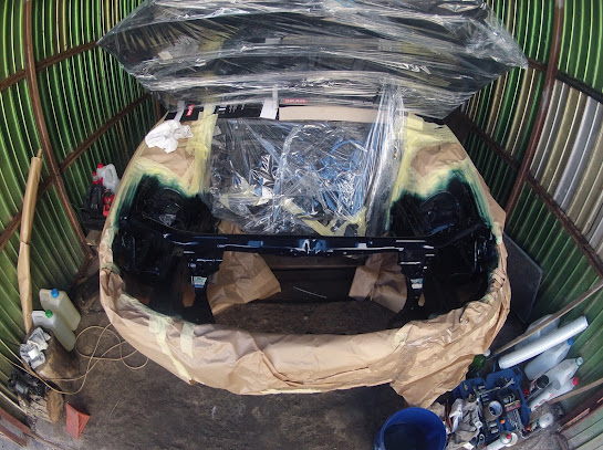

No więc trochę się działo, trochę wyszło jeszcze do robienia.
Okazało się, że krzywy amorek i zwrotnica.
Do auta trafiły dwa mało używane kyb exel-g na przód :) , dwa nowe łożyska kół skf'a, mała regeneracja zacisków, bo już na tulejach prowadzących w ogóle się nie poruszały. Wymienione uszczelniacze półosi Corteco i nowiutki przegub zew. Lobro :D lewy, który kupiłem okazyjnie za 40zł! Jest też zmieniona skrzynia, stara została na graty bo ma uszkodzoną obudowę. W tej która wstawiona wsteczny wchodzi bez zająknięcia;d no i zalana 3l Motulem nowym :)
