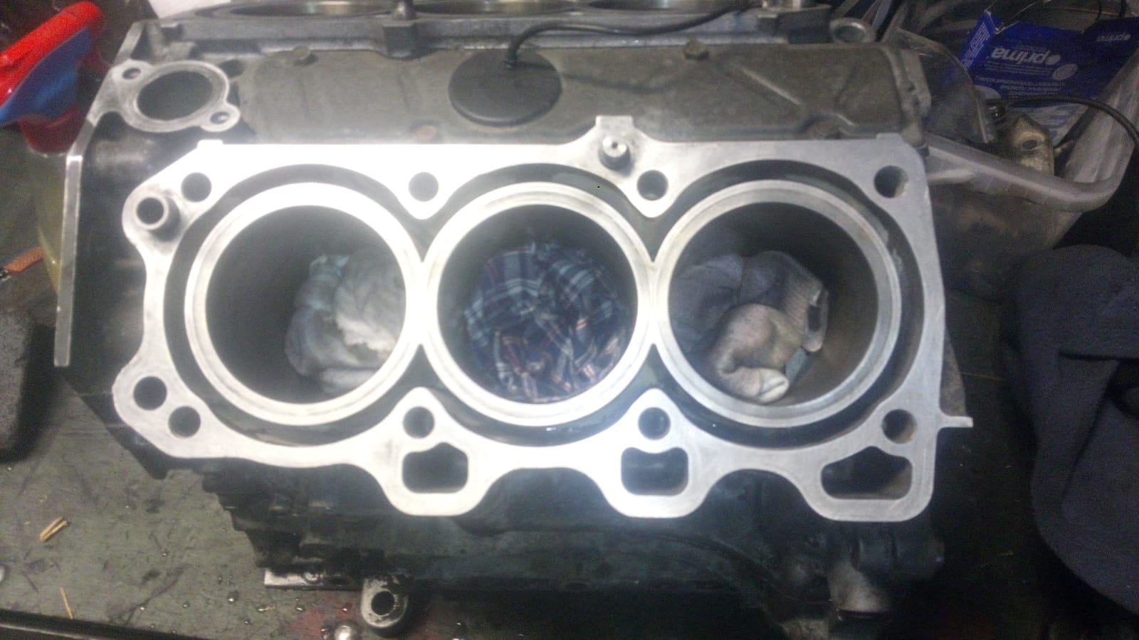

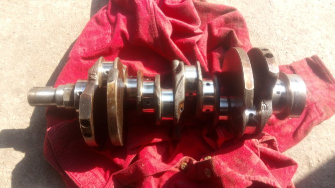

Postprzez misiak89-89 » 17 kwi 2020, 11:16

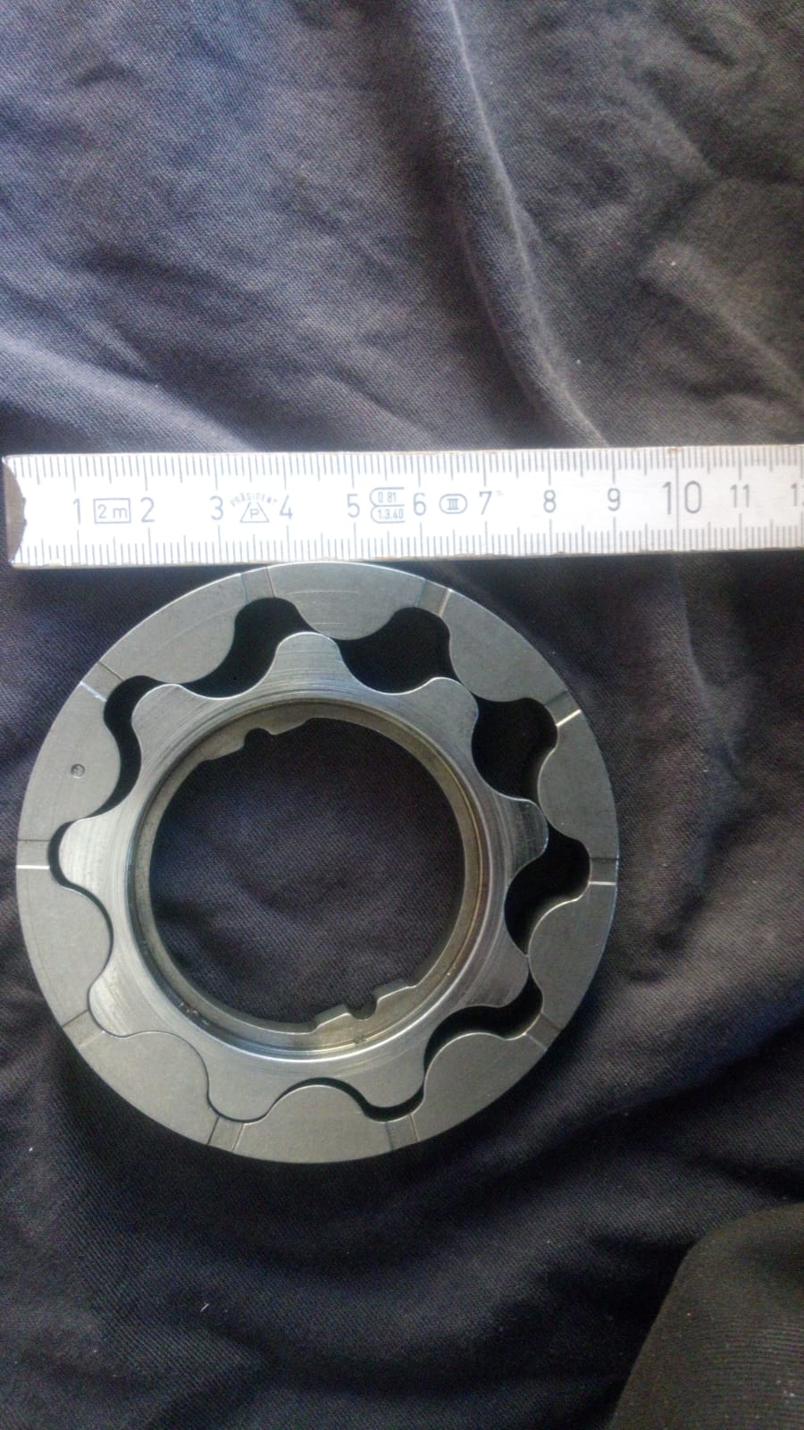

Ogolilo mi panewke także wlatuje nowy słupek, na tlokach CR 10 i tak, lepszych spasach i mocniejszym planowaniu. Jest plan na podniesienie obrotów, póki co po dotarciu delikatnie do 8rpm bo interprep coś się nie odzywa i dalej szukam pomysłu na ulepszenie smarowania. Najprawdopodobniej pompa pojdzie do wzmacniania a później w zależności jaka gotówką będę dysponował.
Widział ktoś może w zagranicznych tematach fury z tymi silnikami i ze skończonym ulepszonym układem smarowania? Zew pompa czy sucha miska olejowa?

Musiałbyś szukać info na wyspach co oni tam robią z tymi kaelami, że określają je mianem "bulletproof"

Postprzez piwo » 17 kwi 2020, 12:53
sucha miska olejowa? Mateusz do k20 wlasnie wczoraj taki zestaw kupil. powiem tak. tanie to nie jest. trzeba tak z 12tys zl przygotowac. jak co obserwuj temat owcy. moze sie pochwali :)

Postprzez misiak89-89 » 20 kwi 2020, 10:06
Nie ma w tych wątkach konkretów. Dry sump to naprawdę drogi interes, mimo iż większość rzeczy zrobiłbym sam, a może zewnętrzna pompa z mokra miska wydaje się być łatwiejsza i tańsza. Jest jeszcze opcja, slabo przetestowana, to pompa bundary z ulepszonym wirnikiem i obręcza zębata za 600$ do której bym sie sklanial.
Jeśli chodzi o podkładkę to myślę spróbować choć pewien gość nie zauważył pozytywnych skutków z zastosowaniem tego, polecają spasowac mostki na walkach rozrządu do poprawy ciśnienia.
Temat części silnika w nominalach to już nie łatwa sprawa, trzeba być mocno wytrwały. Będzie pełna rewizja, kapitalny remont dołu i góry bez polsrodkow.
