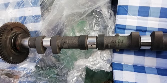

Szkoda ze nie będzie tłoków :( , ale fajnie że wlecą wałeczki <faja>

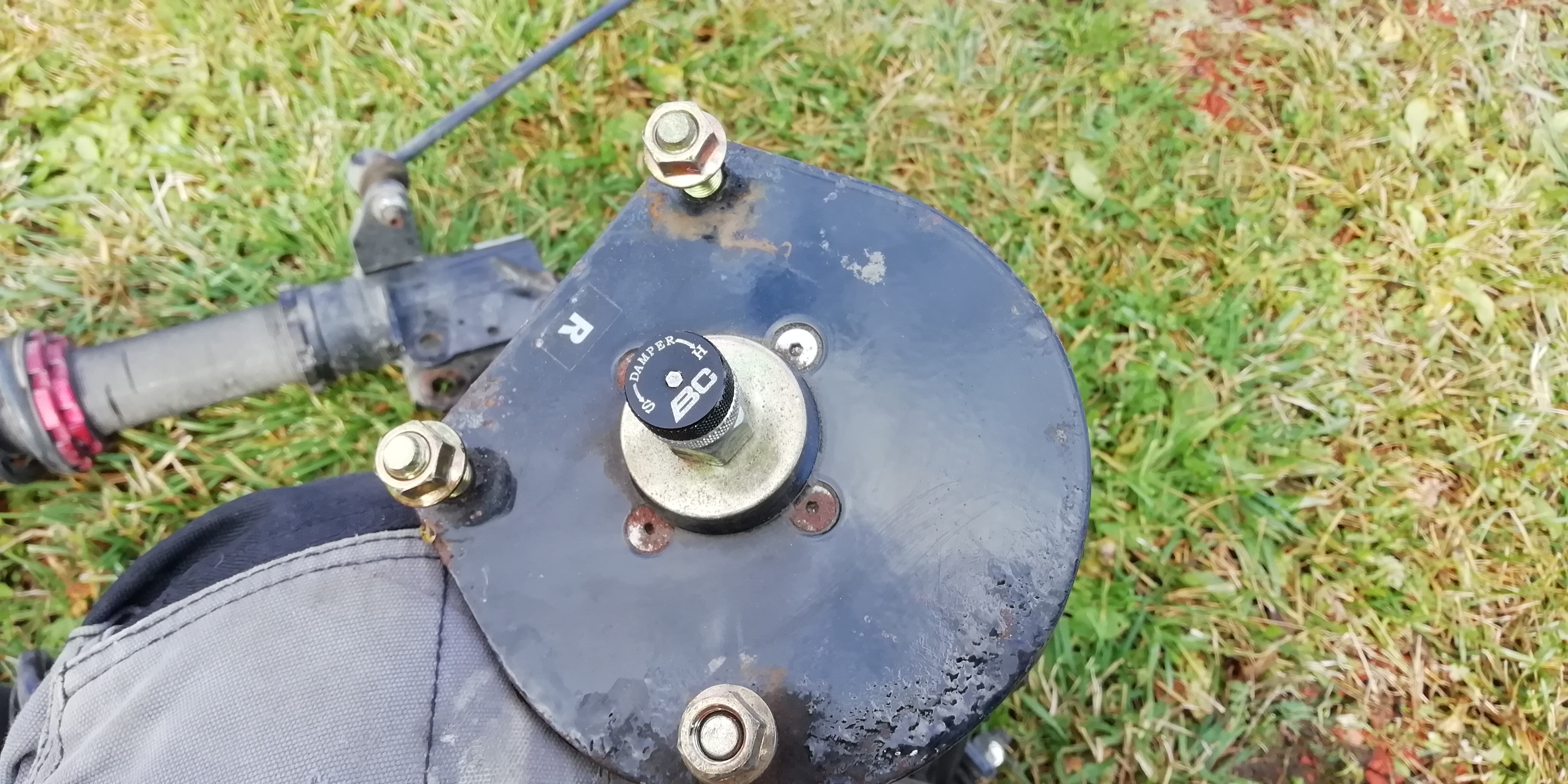

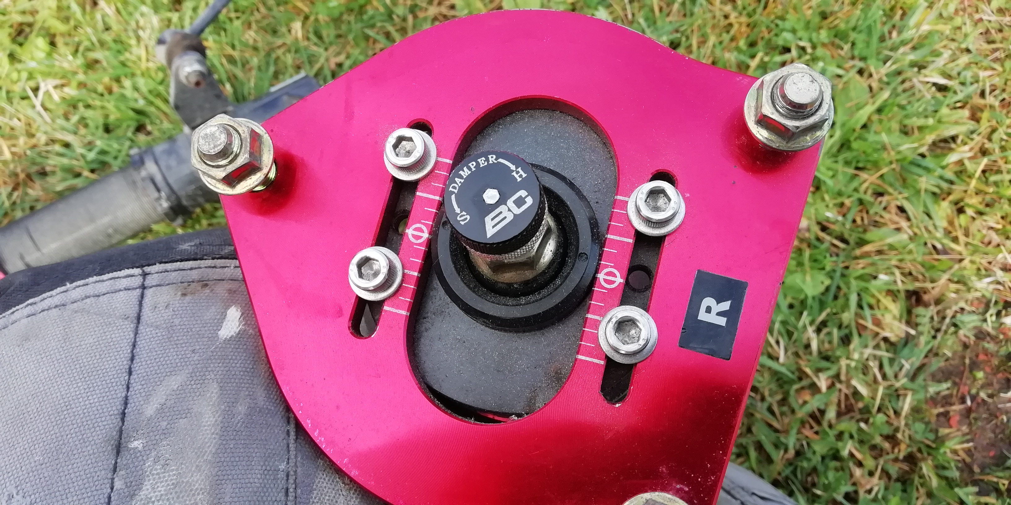

taki sobie amorek
i drogi
i takie wałeczki

Co jest niezwykłego w tych wałkach? Przerobione jakoś? Krzywki? Bo KL01 to pakowali do zwykłych KLDE a nawet do poliftowych KFDE :)

Co do wałków to coś takiego na ten wzor;
COLT RACE GRIND
INT & EXH: 218° @ .050 .363 LIFT (288° Advertised duration)

Postprzez Płomień » 8 paź 2019, 09:21
Oj będzie strzelał z wydechu na takim wałku, będzie. Seryjny kael ma chyba 204° @ .050 i wznios mniejszy o jakieś 0,7mm. Ciekawi mnie jaka kreska wyjdzie, i o ile zawęzi się zakres momentu.

Postprzez grzegorzjubymx6 » 8 paź 2019, 09:37
Seryjne klde ma 198° klze 200° wzios większy o 0.5mm okolo
Poprzedni właściciel miał podniesione obroty do 1100 na jałowym i jeszcze falował <rotfl>

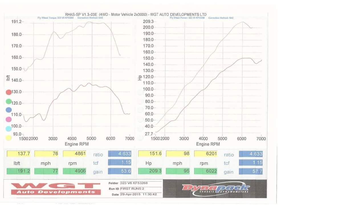

Postprzez misiak89-89 » 9 paź 2019, 21:42
Dzieki Grzegorz za zaltwienie tematow, mam teraz bodziec do dzialania dalej :) wykres stiana na samych walkach, dolocie, wydechu i edisie
wynik fajny, natomiast chciałbym pójść o krok dalej i wrzucic jeszcze itb tej zimy, takze trzymajcie kciuki;)
