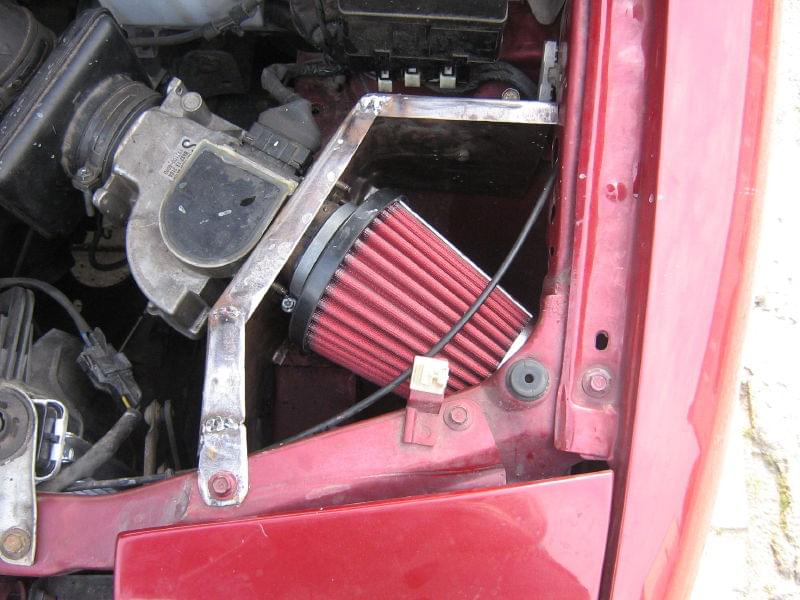

Postprzez Cukierek » 17 paź 2007, 16:31
Fotki Edit by BratCukierka
do pomalowania i założenia :)

Postprzez seba323f » 17 paź 2007, 17:07

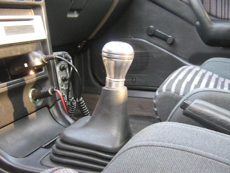

No podobaja mi sie takie modyfikacje :D Ładnie zrobiona obudowa do stozka :) Gałeczka tez nawet spoko :D Ale prosi sie o jakis mieszek ;)

Postprzez BratCukierka » 17 paź 2007, 17:37
seba323f mieszek przyjdzie w swoim czasie :)
seba323f napisał(a):Ładnie zrobiona obudowa do stozka
Będzie robiona nowa z grubszej blachy, prawdopodobnie z kwasówki... :)

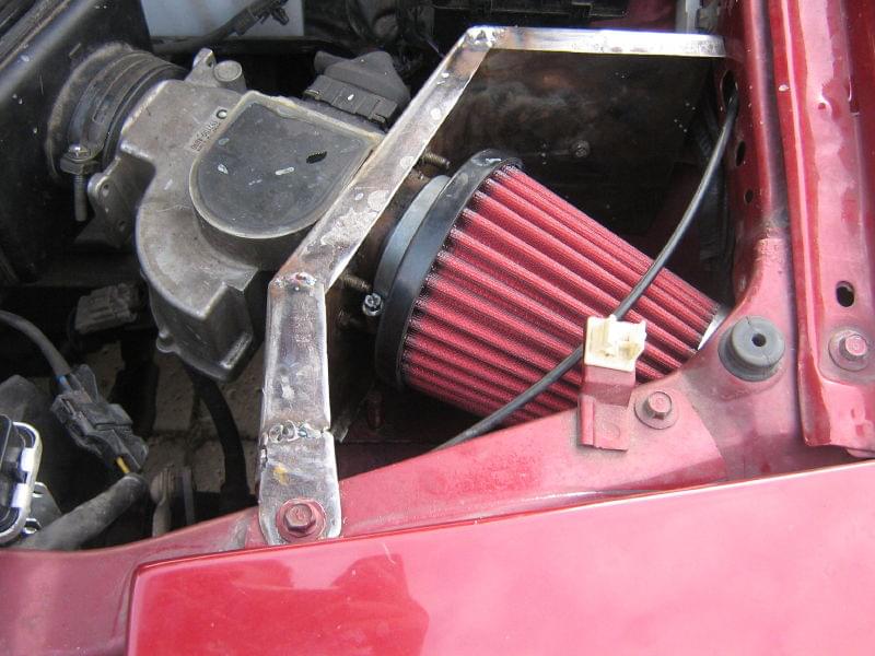

Nawet adapter był dorabiany z blachy bo Cukierek oczywiście gotowego adaptera do Filtra nie kupił i było trochę roboty ale nasz wujek bez problemu sobie z tym poradził....trochę gięcia blachy w rurkę, klepania młotkiem i wyszedł idealnie....oczywiście adapter jest na stałe do obudowy od stożka :)

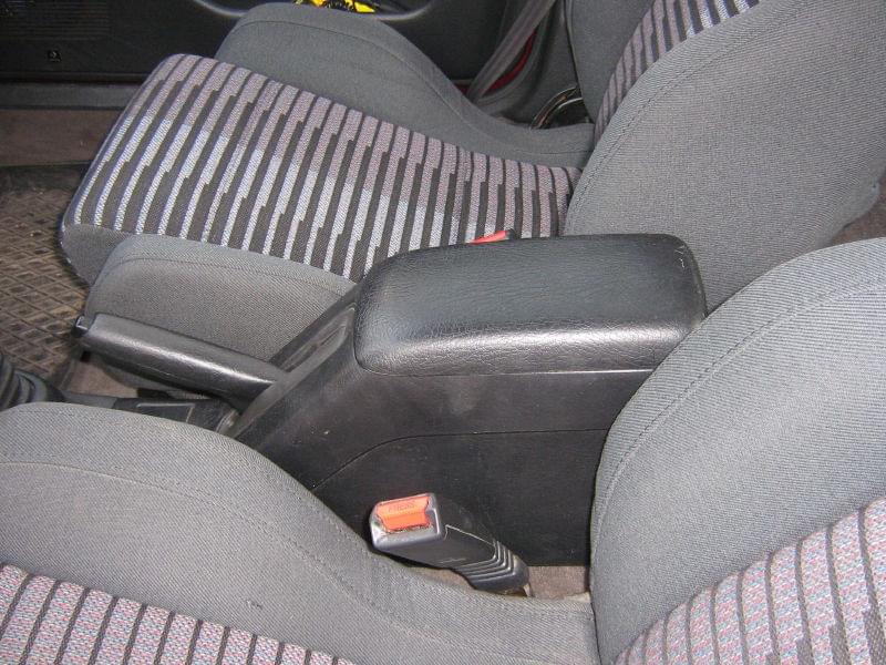

Montaż podłokietnika wymagał zrobienia nowego mocowania bo w mx-3 i 323f są troche inne od strony tylnych siedzeń ale i to wujek zrobił...

Postprzez jacobs » 17 paź 2007, 17:58
A ten stożek skąd zasysa powietrze?

Postprzez Cukierek » 17 paź 2007, 20:29
Z du...y zasysa :P Na razie wszystkie plastiki są wywalone i ma dość powietrza z błotnika/nadkola(tak jak seryjnie)Zresztą jak się otworzy lampę to jest jeszcze dodatkowe powietrze..Jak dobrze pójdzie to zrobimy dodatkowy dolot ze zderzaka.Ale to na Ryki już nie da rady. :(

Postprzez Cukierek » 26 paź 2007, 12:21
<jupi> Dolot do stożka został poprowadzony ze zderzaka.Trzeba było wycinać dziurę o śr.60mm.Palkerson otwór jest w tym samym miejscu co u Ciebie,ale obeszło się bez zdejmowania zderzaka. ;) Wystarczy tylko trochę pokombinować. Jak zrobię fotki to wrzucę. :)

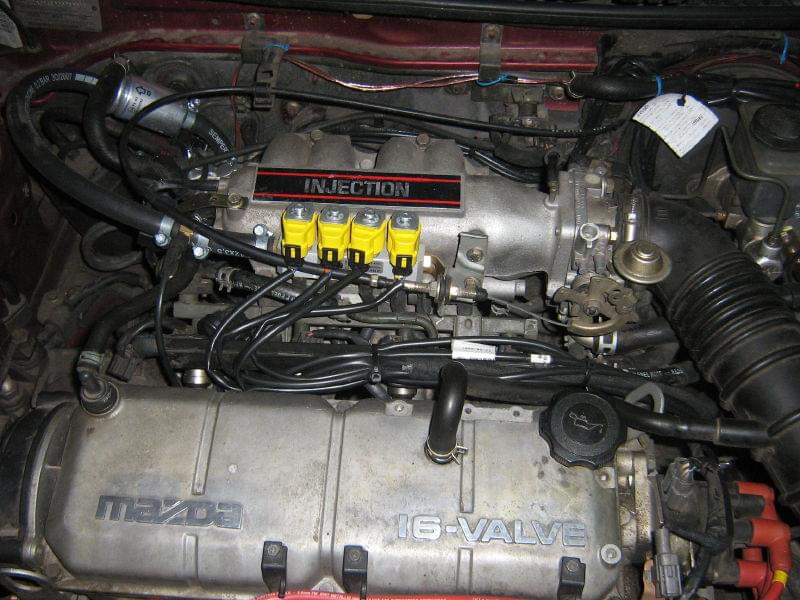

Mazda dostała instalację SGI.Jutro wkleję aktualne fotki i opisze wrażenia.

Mazda śmiga od prawie miesiąca na sekwencji!
Spalanie przy spokojnej jeździe emeryta (jechałem jak zawalidroga) wyniosło 7,96l/100km, natomiast przy bardzo ostrej (140-180km/h) nie przekroczyło 10l/100km.

Instalka jest na kompie Stag 300,wtryski Valtec (żółte), reduktor Tomasetto Alaska, wlew pod klapka Tomasetto (dokręcana końcówka).
Koszt takiej instalacji to 2500zł, nie miałem kasy aby założyć za gotówkę, więc jest wzięta na raty. Facet proponował mi zwykła instalke za 1500zł i wiem że by ona chodziła, ale miałem już 2 Mazdy na zwykłej instalce i w grę wchodziła tylko sekwencja. Nie chcę kichnięć, ani spadku mocy.
