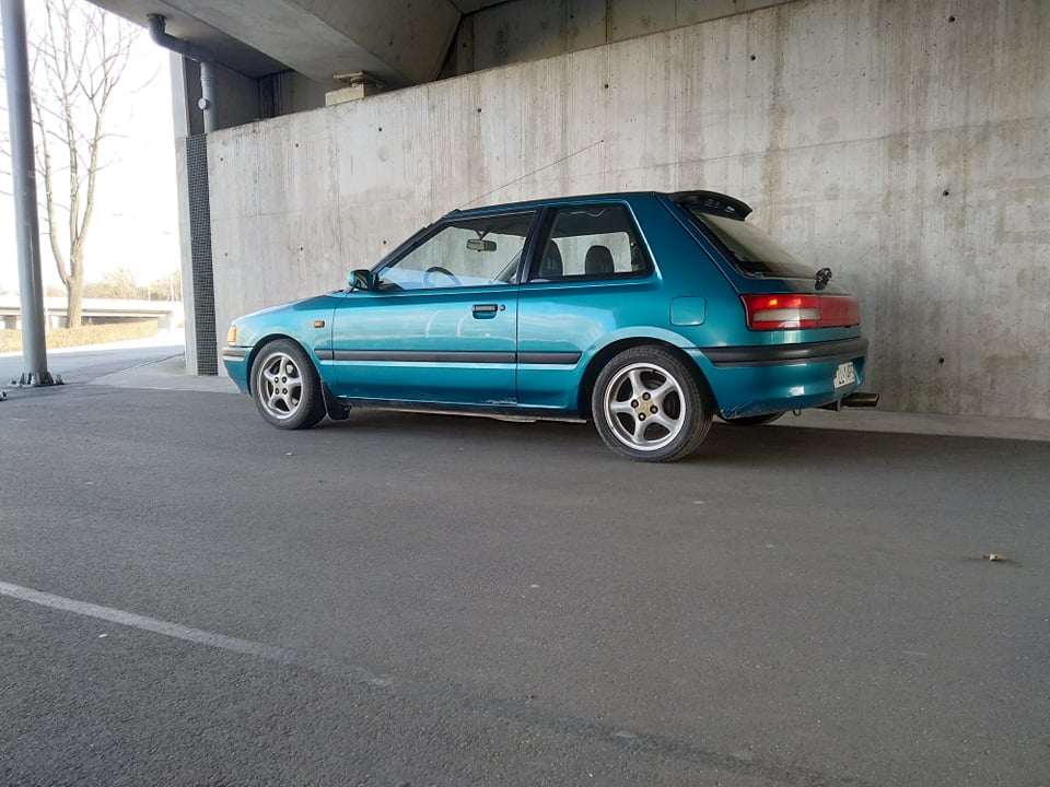

Postprzez DARO MAZDA 323 » 17 sty 2020, 08:08
Kiedyś na Pewno sprzeda :)

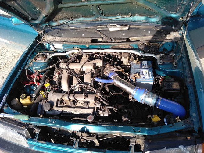

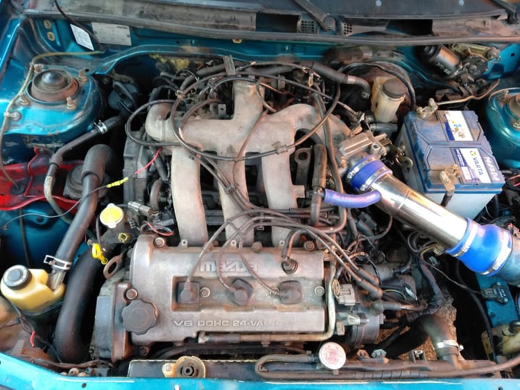

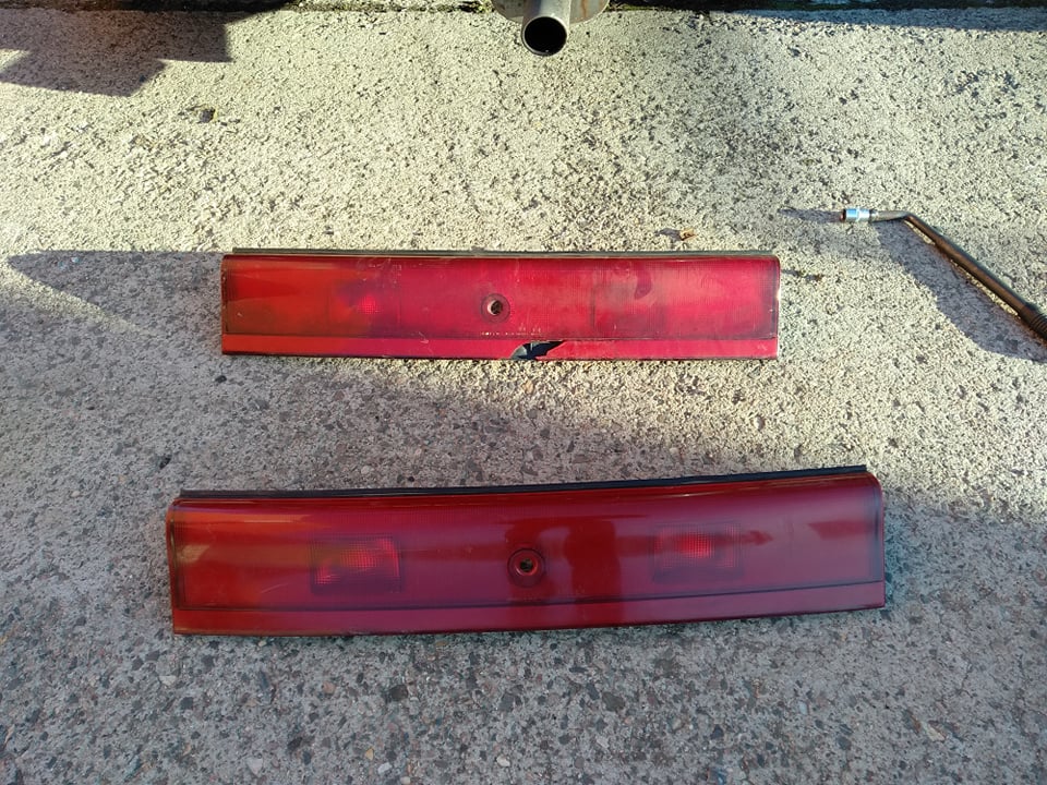

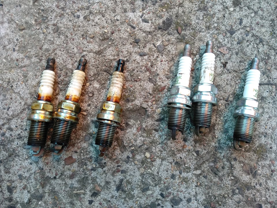

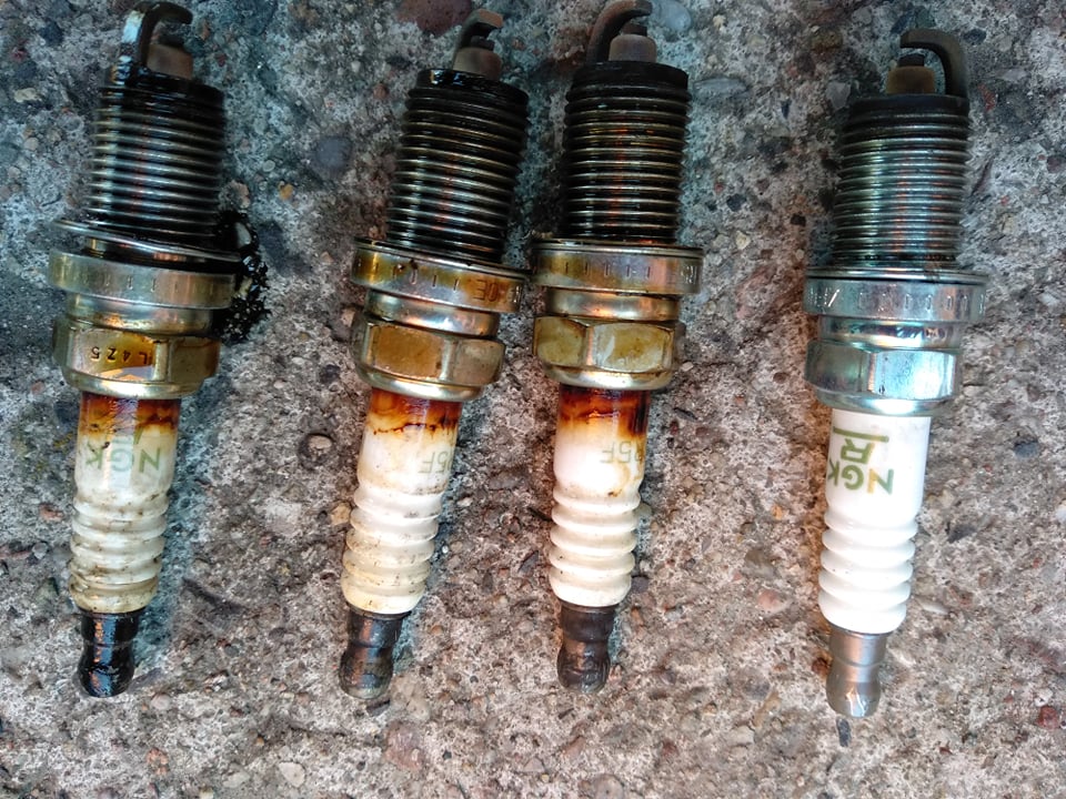

ale na razie inwestuje :) Wymieniłem tylna blędę bo stara była pęknięta
Auto słabo paliło na zimnym , sprawdziłem świece , głowica z przodu świece stare ale suche
głowica przy grodzi świece zalane olejem . Wymieniłem na nowe ale musze zmienić uszczelkę pod pokrywą zaworów bo przecieka i leci na świece olej.

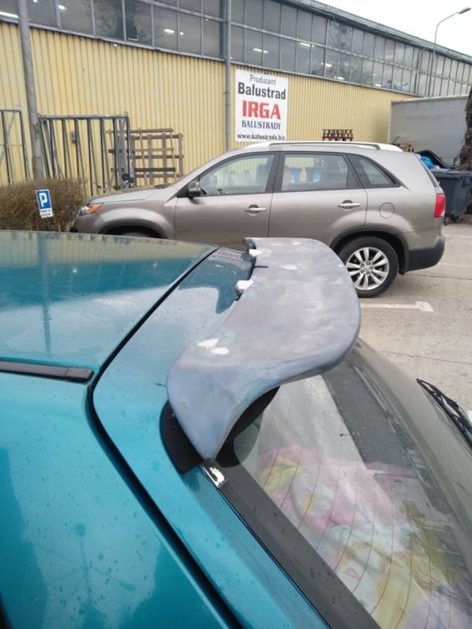

Tylna lotka z GTR w końcu pojechała do lakiernika.
Auto jeździ cieszy i powoduje uśmiech na twarzy z każdym kilometrem.
Planów jest jeszcze dużo .
– zbieżność
– Waga
– hamownia
– skończyć zegary
– poskładać
– rozpórki przód i tył
– ogarnać bajzer pod maską

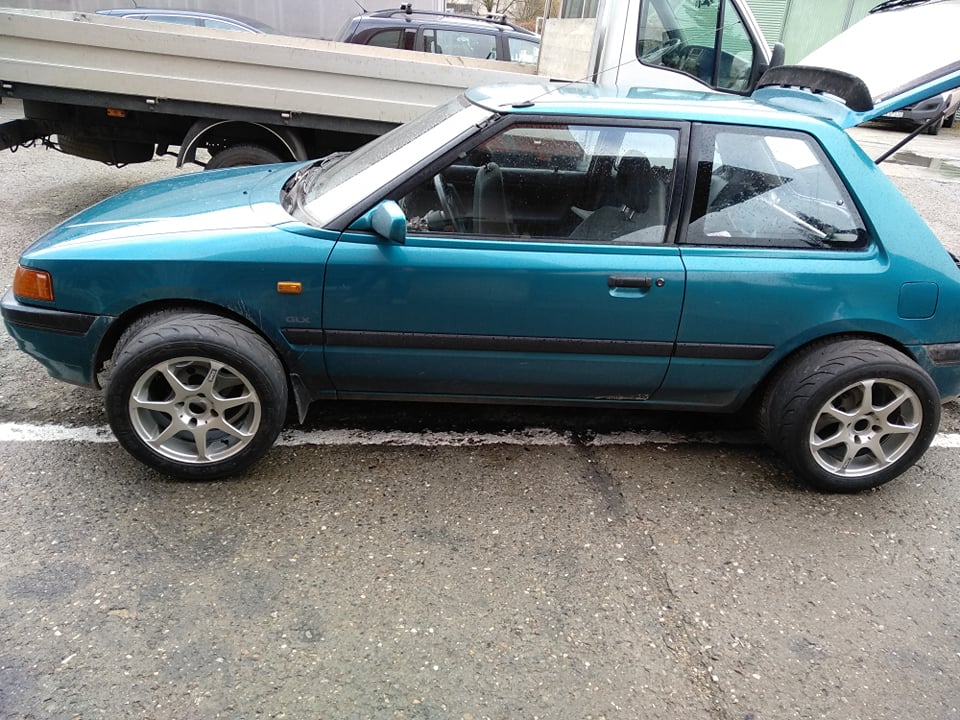

Postprzez DARO MAZDA 323 » 22 sty 2020, 12:39

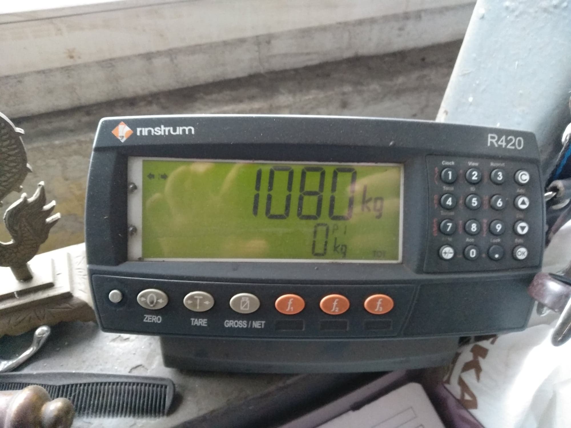

dzis Mazda była się zważyć
Mazda 323 BG z KLDe V6 pod maska waga 1080 kg

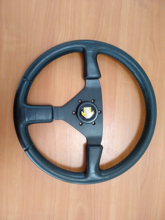

Postprzez risto77 » 25 sty 2020, 19:25
Trochę płaska ta kiera.

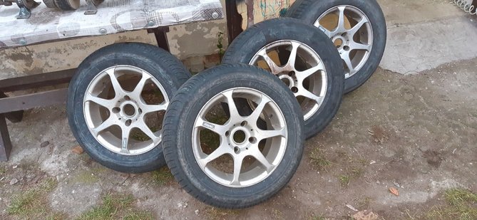

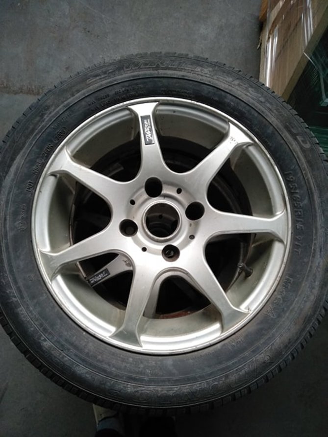

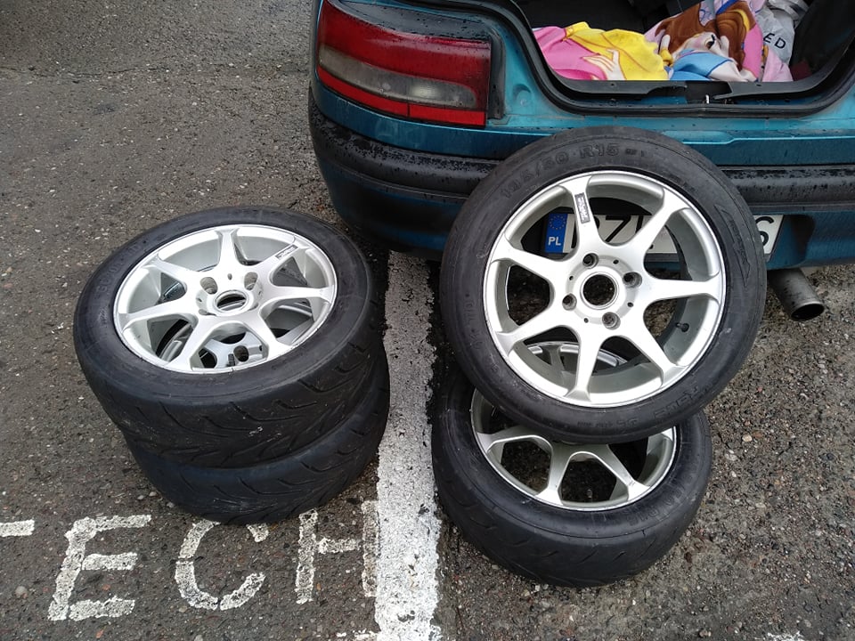

Semi kupiłem w grudniu 2019 roku a teraz piękne i mocne Alusy
6,5 j x 15 ET 38 4 x 100 Konig Stal

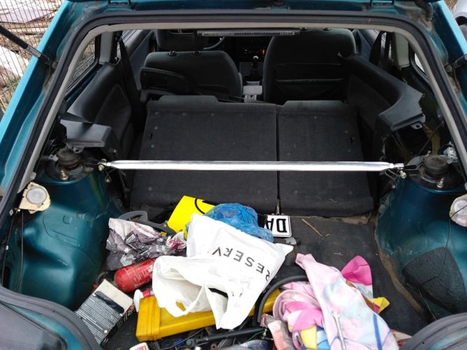

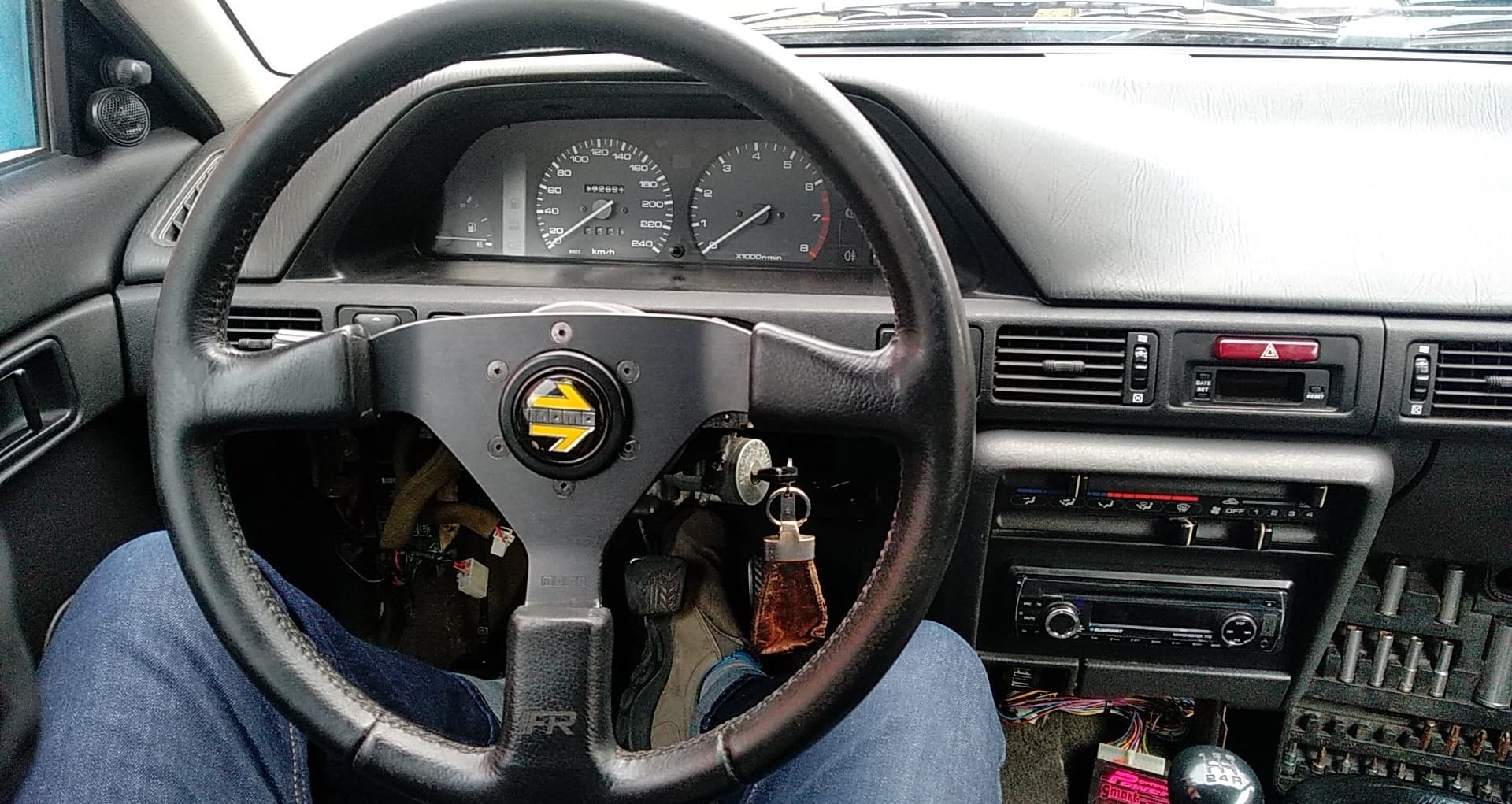

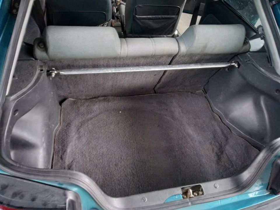

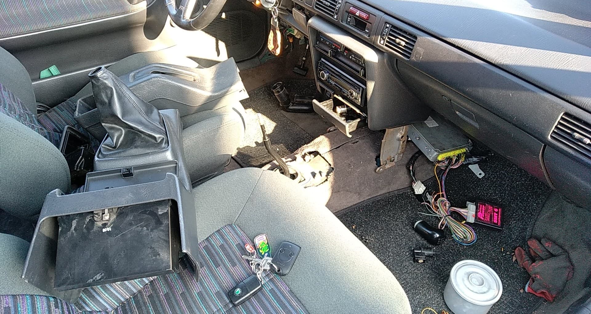

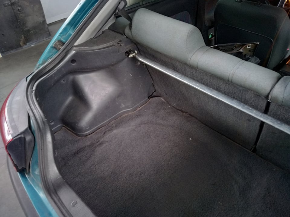

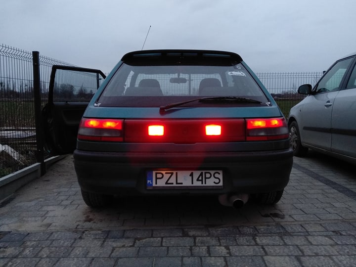

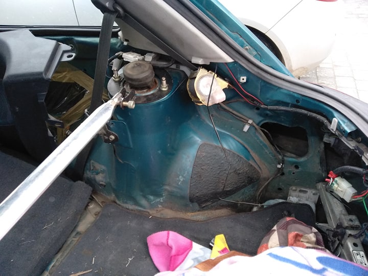

Postprzez DARO MAZDA 323 » 3 lut 2020, 08:27

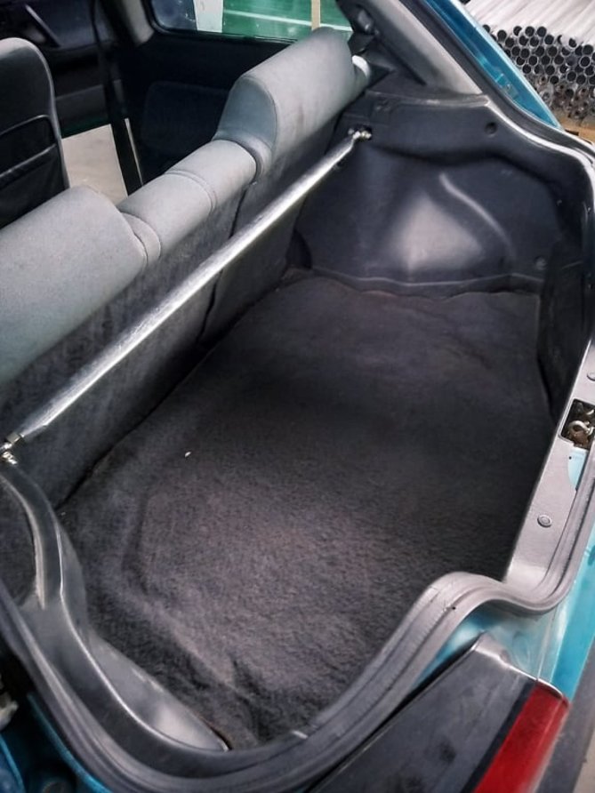

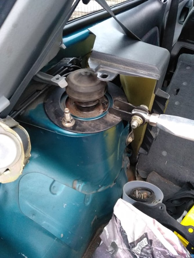

Rozporka tył zamontowana 2 godziny rozkrecania plastików i skałdania
montaż rozpórki 3 minuty

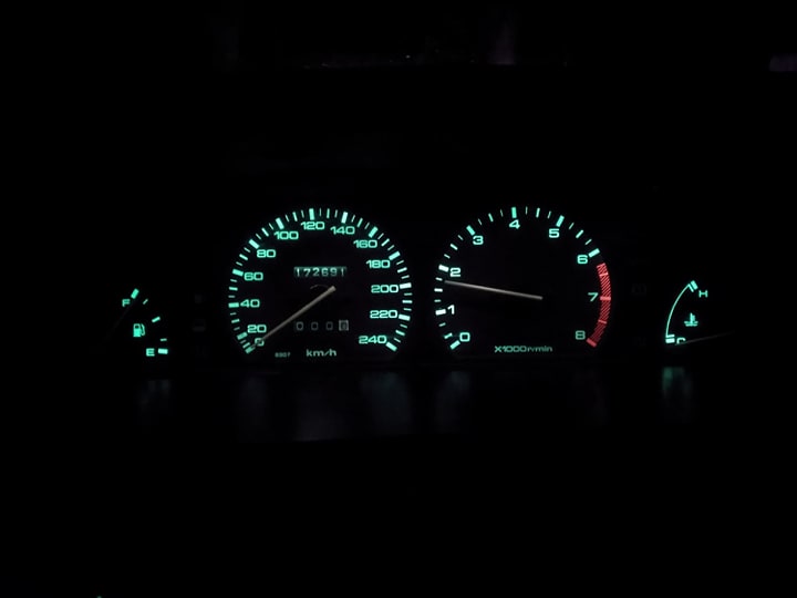

Podświatle deski rozdzielczej zrobione
Podłączyłem też światła przeciw mgielne

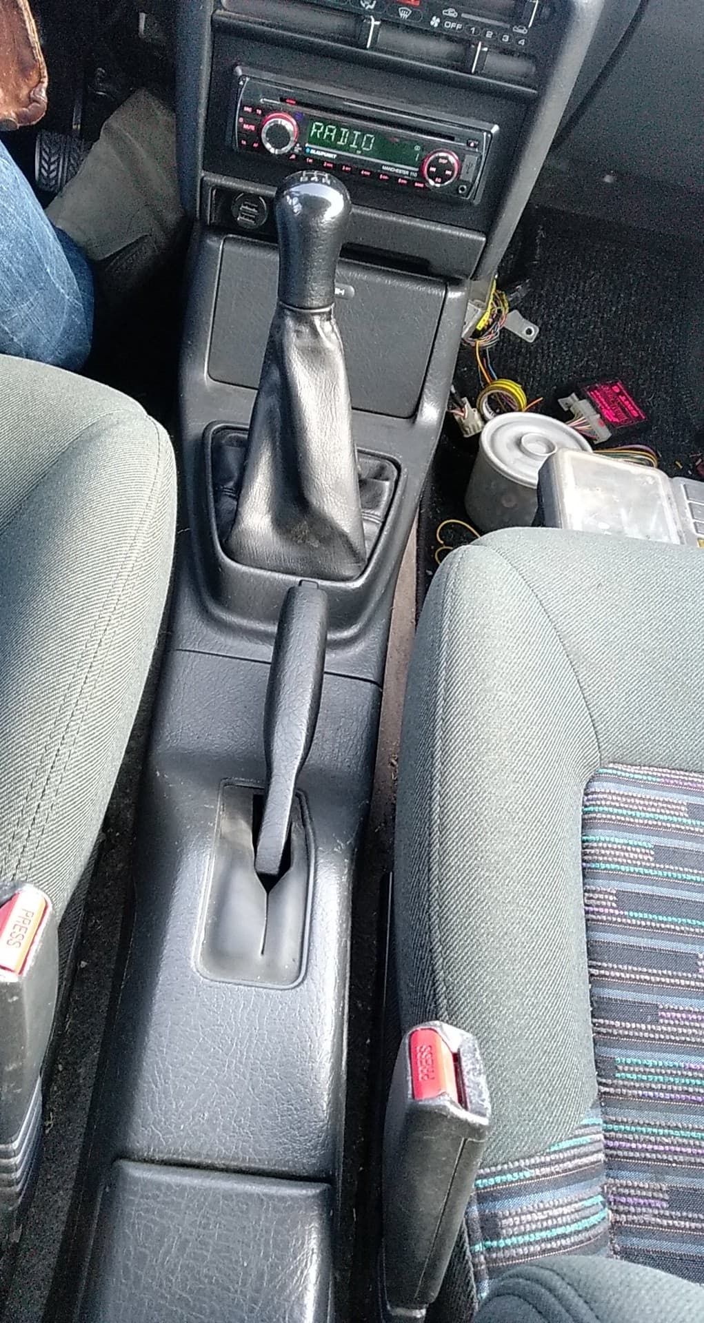

Kierownica MOMO już na miejscu
powoli do przodu

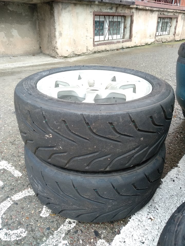

Jak ruszamy z kopyta to działamy
Zestaw Na tor Poznań
195 50 15 semi lick mieszanka średnia
6,5 j x 15 Et 37 4 x 100

Postprzez DARO MAZDA 323 » 10 lut 2020, 08:10
Składamy dalej Mazdę
Tył rozpórka zamontowana , przód rozporka zamontowana , panel środkowy
zamontowany
Komputer przygotowany do zabawy bedzie mały mod czy na plus zobaczymy
Rozpórka TYŁ

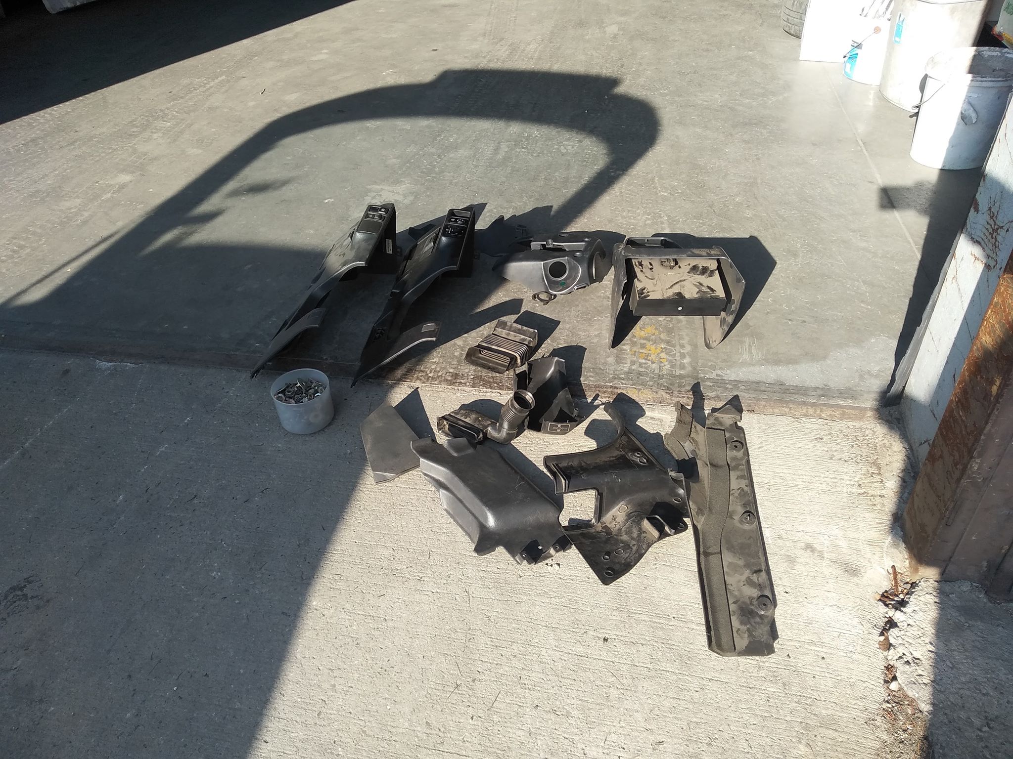

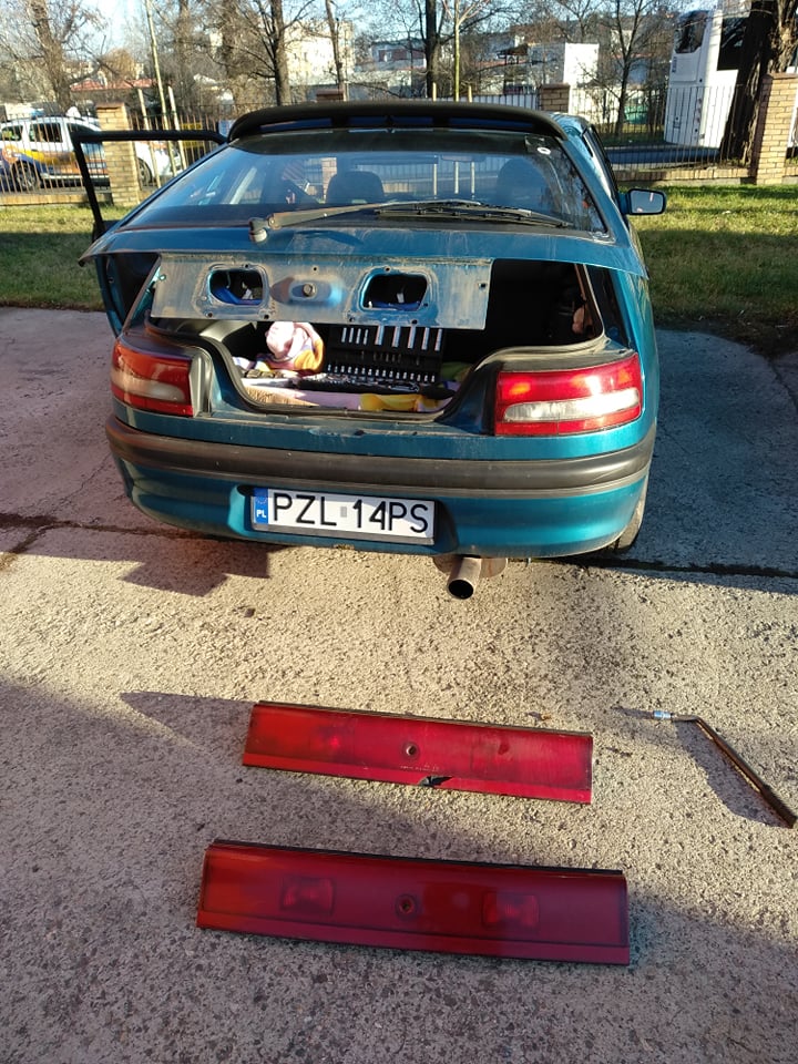

Auto już całe złożone do kupy . Wszystkie plastiki , dokładki , wykładziny i wygłuszenia .
Zostaje jak w oryginale. Bedzie taki sliper .
Jedynie z bajerów to będzie zderzak przedni z GT przedliftowy i tylna duża lotka z GTR ale to na początku marca wpadnie.
Teraz sprawdzę całe zawieszenie , gumy , łączniki wymienię co trzeba i jadę ustawić zbieżność .
Potem Hamownia i filmiki , media to na co czekacie .

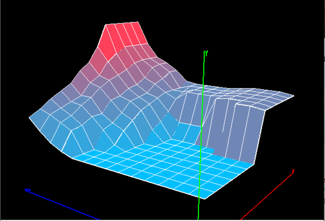

Postprzez DARO MAZDA 323 » 21 lut 2020, 08:00
Czwartkowe zabawy

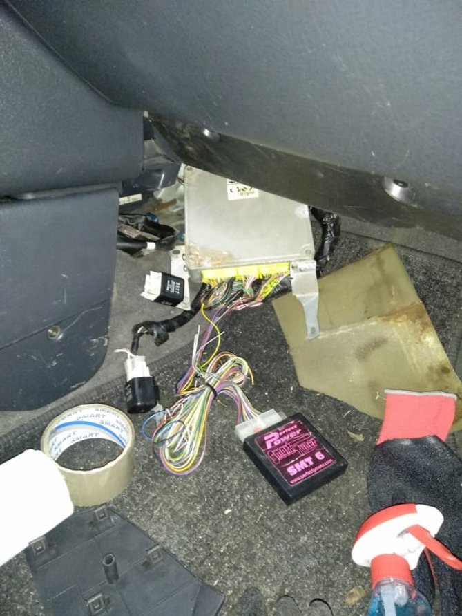

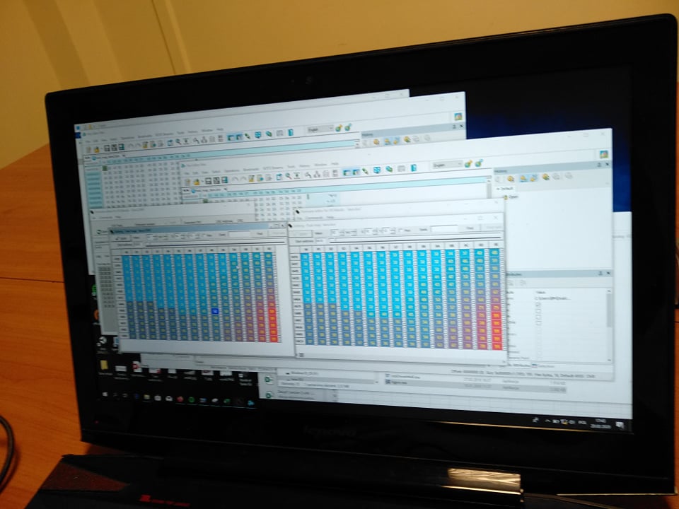

Wlutowaliśmy w seryjny komputer podstawke pod kość. Ori mapa z K8 została zgrana na komputer.
I zaczeła się zabawa w programowanie. Na nową kość zostały wpisane 3 mapy.
Dolny zakres MAPY PALIWOWEJ I Zapłonowej został z K8 ,
środkowy zakres okazało się ,że ma mapa z KF i ta została dopisana
a górę daliśmy z mapy KLZE. I tak powstała mapa MIX 3 w 1 .
Wgraliśmy mapę na nową programowalna kość , kość zostawa wpieta w wlutowaną wcześniej podstawkę i została zamontowana do serynejgo komputera.
Auto odpaliło od strzała
teraz 2,3 dni testów jak to śmiga . Potem Hamownia . Bede chciał zrobić 2 , 3 pomiary w celu weryfikacji .
