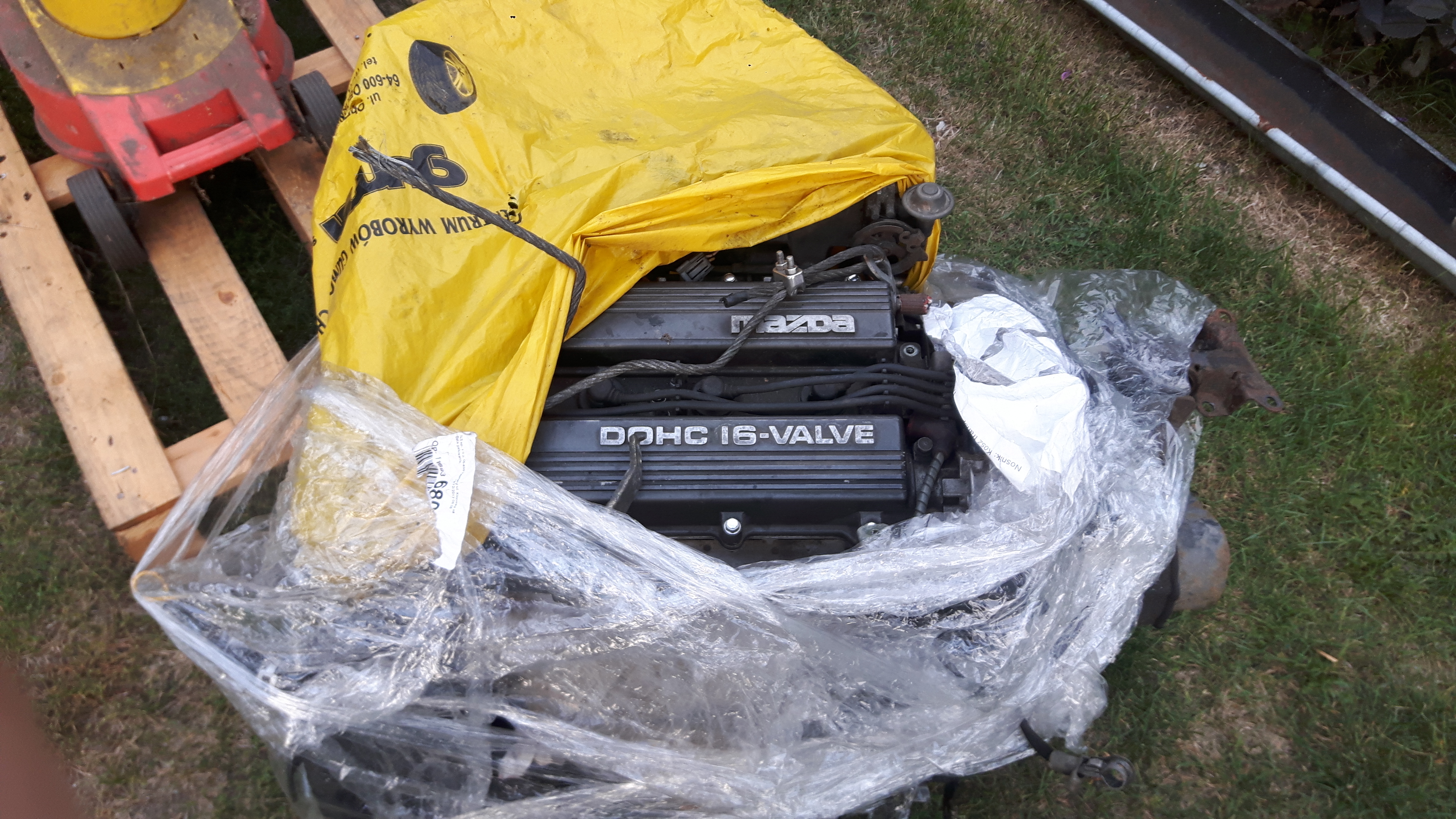

Postprzez AdamR323bg » 7 wrz 2018, 17:59
Swap leży i czeka. Musze sie przygotowac na unieruchomienie mojego jedynego samochodu :P

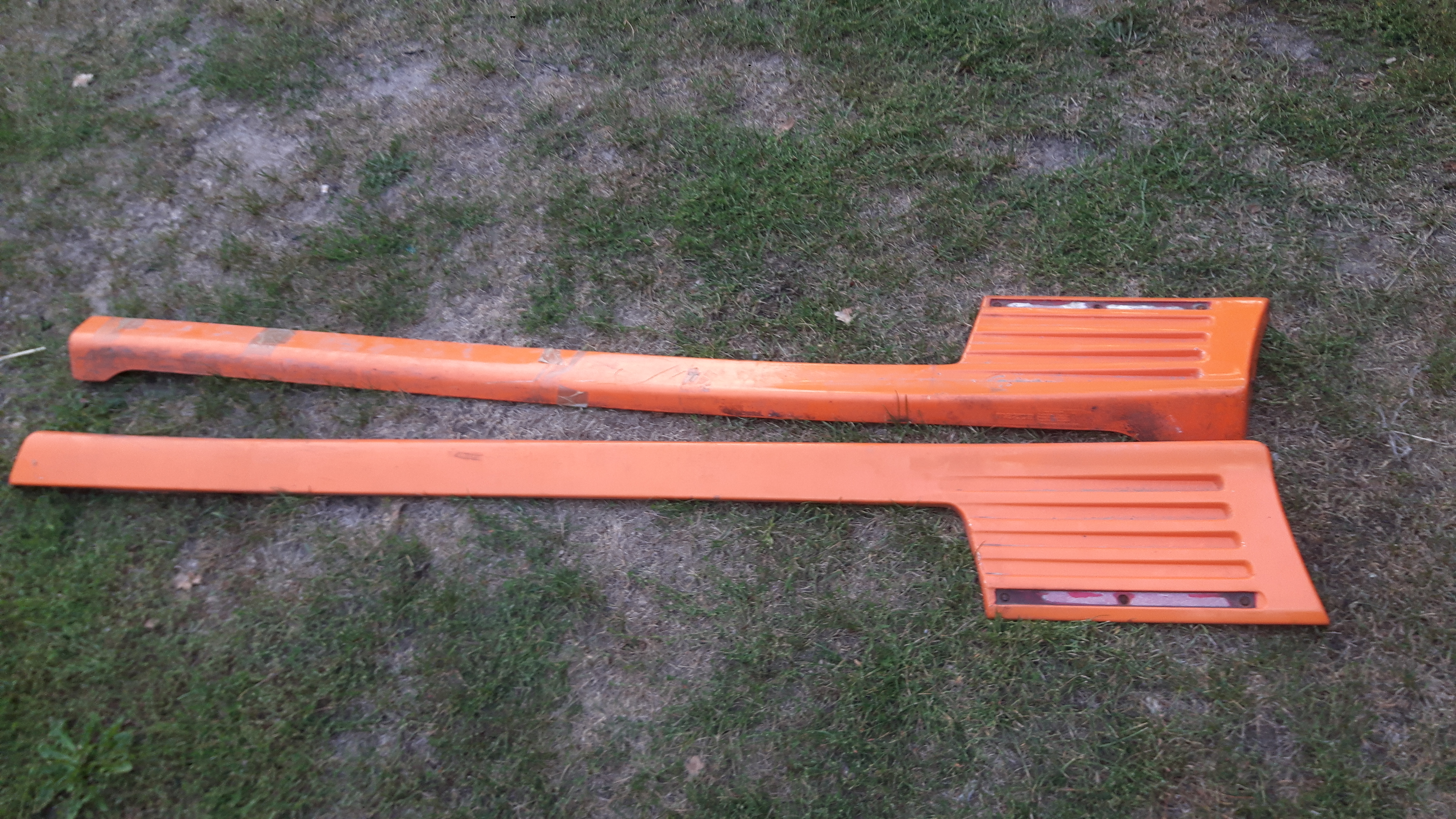

W miedzyczasie zdobylem dokladki progow FOCHA

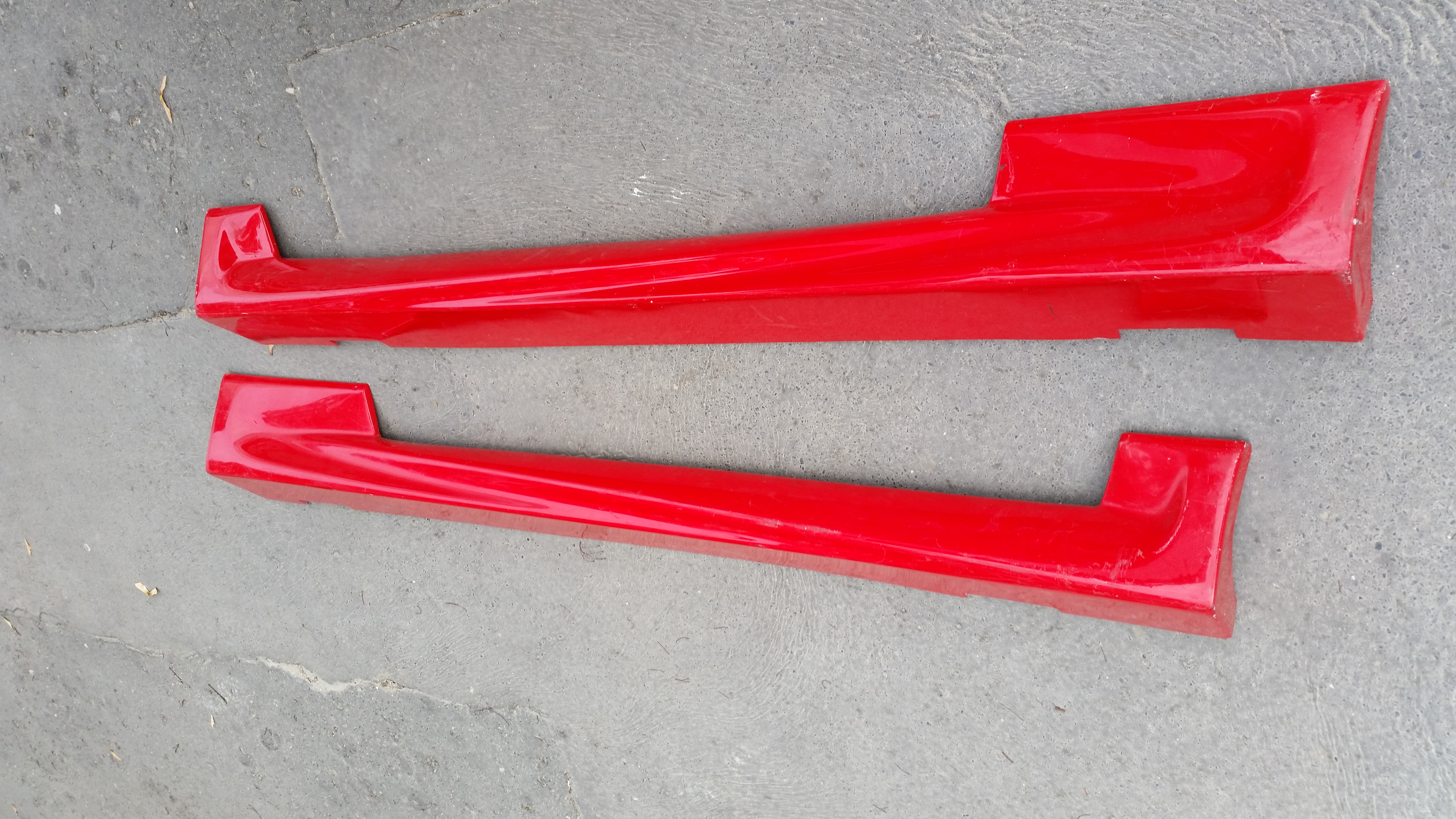

Postprzez DARO MAZDA 323 » 10 wrz 2018, 07:24
ja miałem taki zestaw :)

Postprzez AdamR323bg » 10 wrz 2018, 10:33
DARO MAZDA 323 napisał(a):ja miałem taki zestaw :)
Kurczaki, twoj byl ciekawszy na pierwszy rzut oka <nie powiem>

Postprzez DARO MAZDA 323 » 10 wrz 2018, 12:35
W BG dokładka robi mega robotę Ty masz chyba FOHA ja miałem TWR

Postprzez AdamR323bg » 10 wrz 2018, 14:36
DARO MAZDA 323 napisał(a):W BG dokładka robi mega robotę Ty masz chyba FOHA ja miałem TWR
Zgadza sie :D

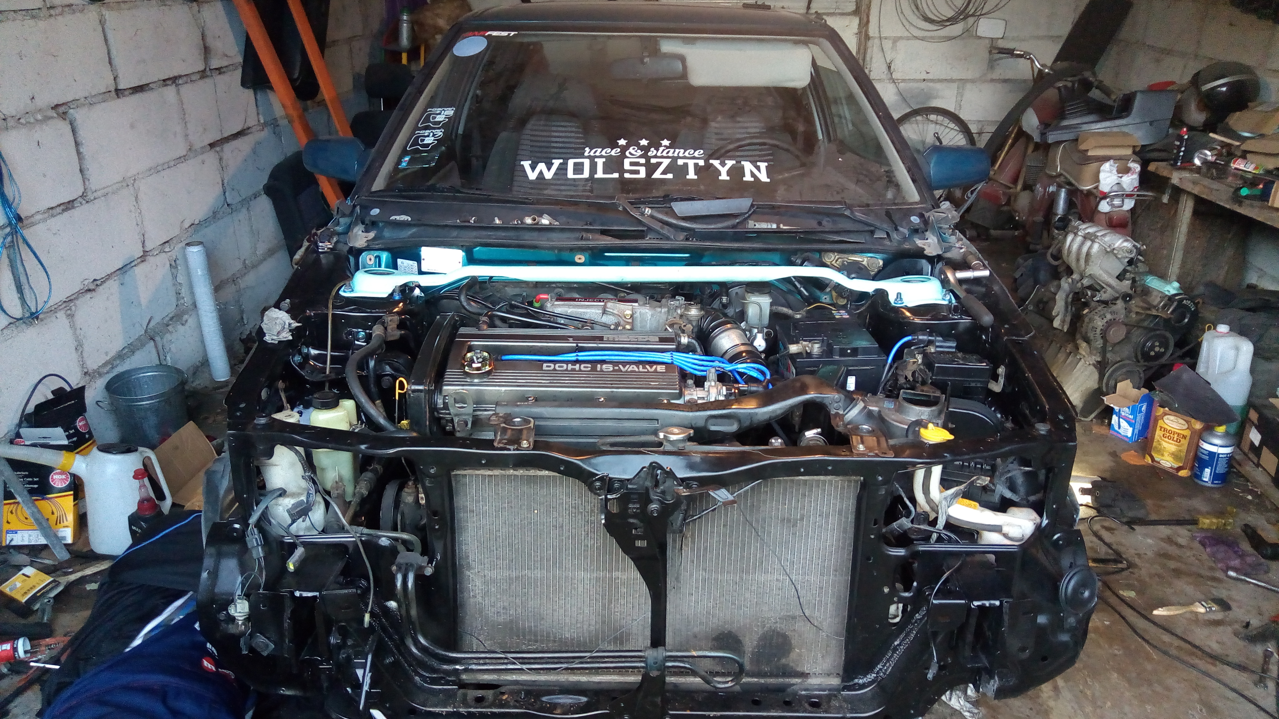

W kwestii odświeżenia wątku relacja z prac przy swapie.
Czyszcząc komorę silnika znalazłem coś bardzo irytujacego na prawym przednim kielichu pod stelażem do poduszki silnika...
Szybka akcja (zbierałem się do niej 4 dni <glupek2> )japa wyspawana, blacha po calosci zabezpieczona, podkład i komora została pomalowana.
Jutro kładę wiązke i zaczynamy wjeżdżać z silnikiem :D

Postprzez AdamR323bg » 3 paź 2018, 12:52
Silnik już wsadzony , walka do późnych godzin ale w końcu jest, teraz już z górki :P
