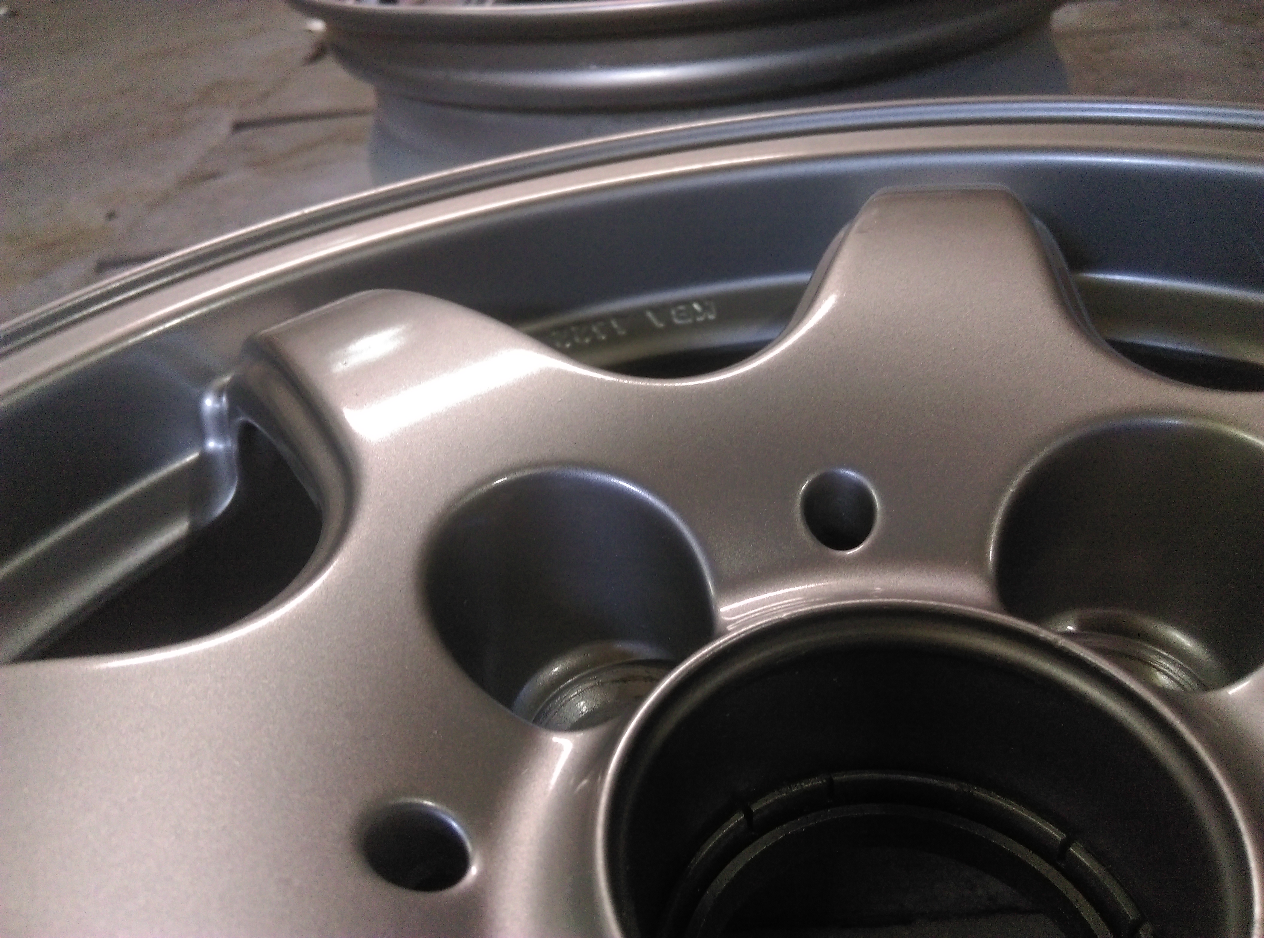

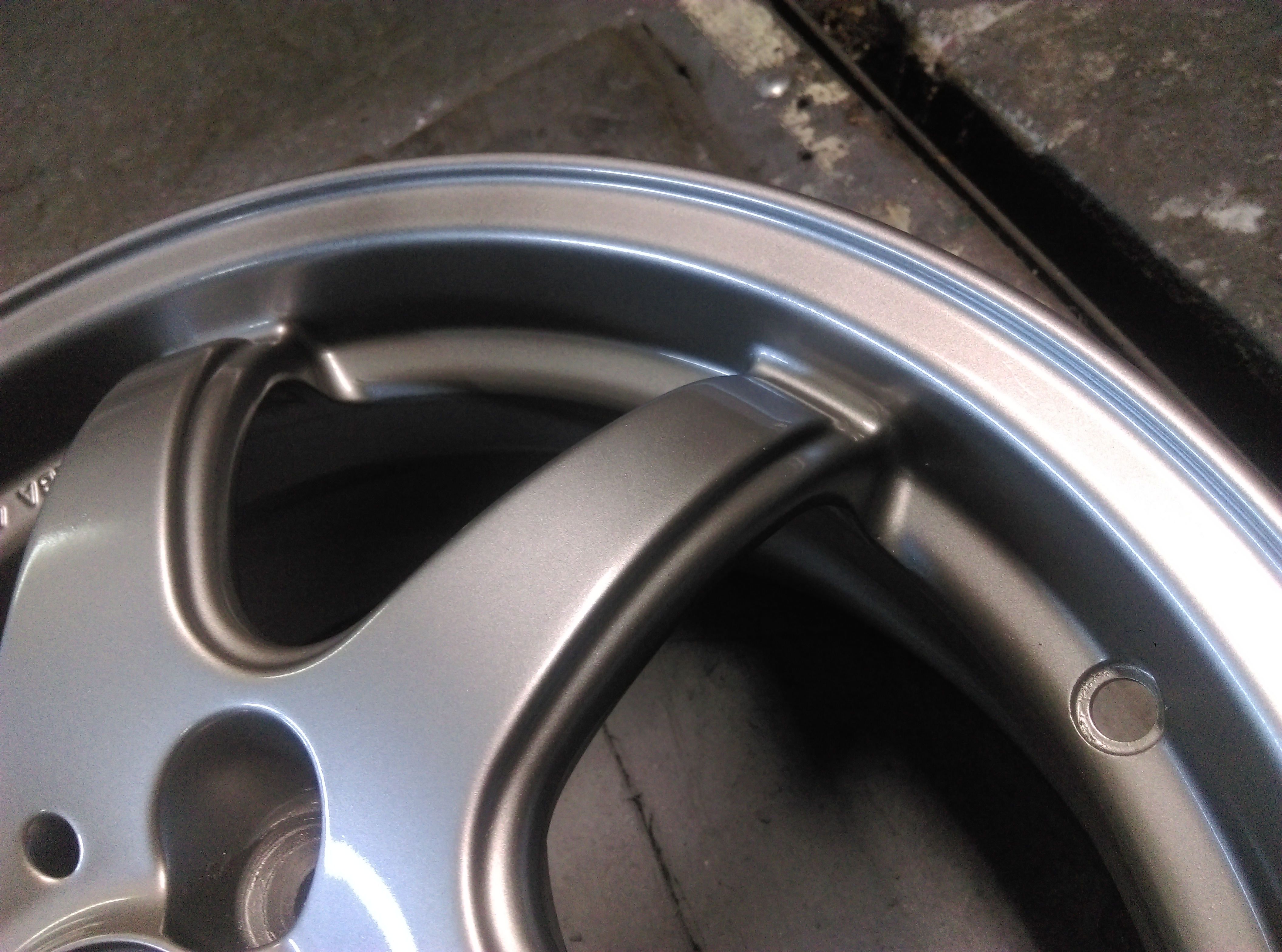

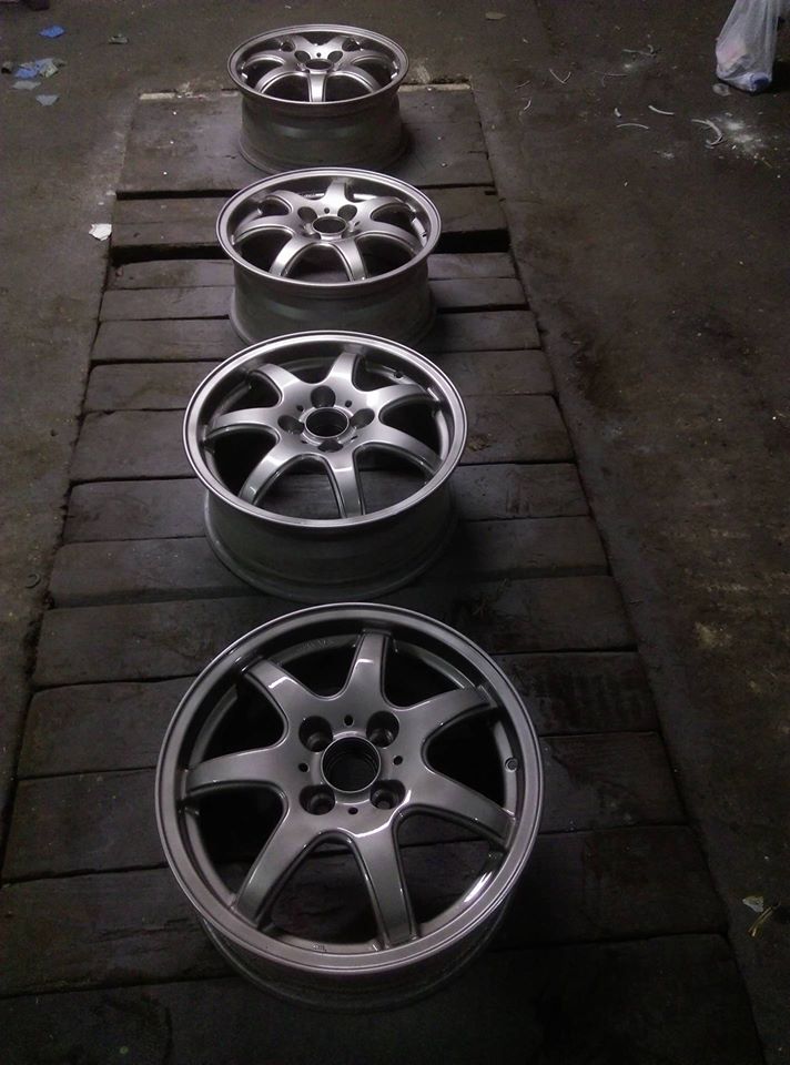

Poka poka, to my z Piotrek93 ocenimy jak dobrze się rozlał <faja>
Zdjęcie przesłane przez Piotrka o 3 w nocy <lol>
Znowu przez fb, więc wybaczcie jakość...
Jutro postaram się zrobić dokładne zdjęcia :D
I dziękuję za wszystkie rady :D
Bez nich mogło by się skończyć na ponownym malowaniu <dupa>
Fajnie, że można na was liczyć! <spoko>

na pierwszy rzut oka wygląda tak jak być powinno :P i bardzo ładnie się to prezentuje :D czekam na efekt po zamontowaniu :>

Postprzez Rafalkom » 18 cze 2017, 18:20
Czy mi się wydaje czy lakier niedolany? Ogólnie to będzie dobrze wyglądać na aucie, no i robiąc samemu oszczędziliście pieniądze na lakierowaniu u jakiegoś zdzicha <spoko>

Postprzez Piotrek93 » 18 cze 2017, 18:38
Jak na felgi i lakierowanie sprayem (bo podejrzewam że tak było to robione) jest git. Tak jak pisze Rafalkom na aucie dobrze bedzie :)

Postprzez Nicole » 4 lip 2017, 22:05
Rafalkom napisał(a):Czy mi się wydaje czy lakier niedolany? Ogólnie to będzie dobrze wyglądać na aucie, no i robiąc samemu oszczędziliście pieniądze na lakierowaniu u jakiegoś zdzicha <spoko>
Pewnie masz rację..., ale patrząc na to, że Piotrek robił to pierwszy raz to i tak jest dobrze :)
W przyszłym sezonie planuję zmianę na 17", ale przy nich już dam zarobić znajomym <lol>
Piotrek93 napisał(a):Jak na felgi i lakierowanie sprayem (bo podejrzewam że tak było to robione) jest git.
Dokładnie tak – lakierowane sprejem <glupek2>
