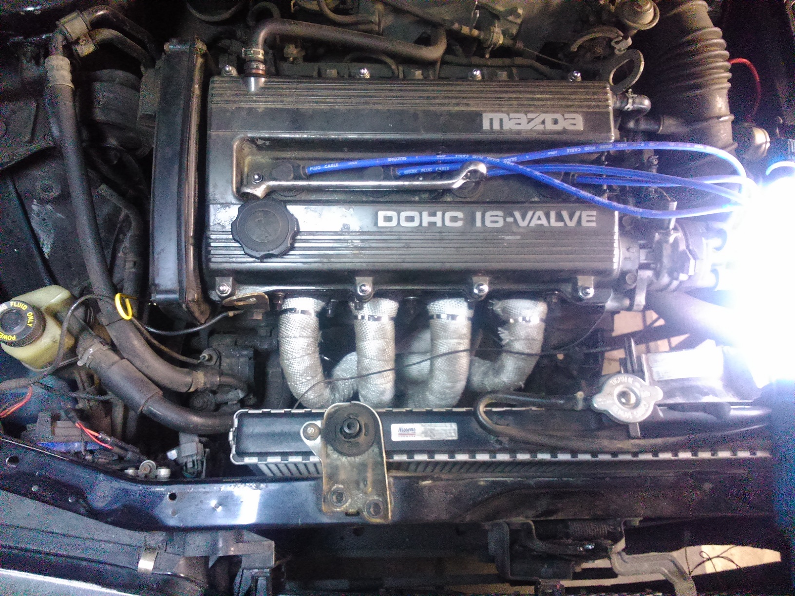

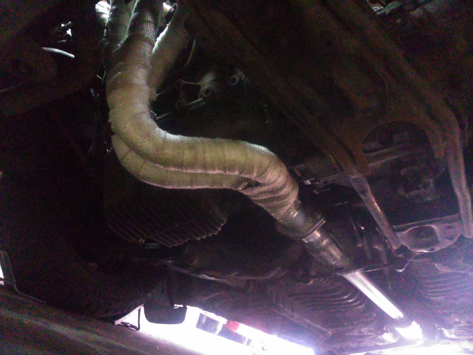

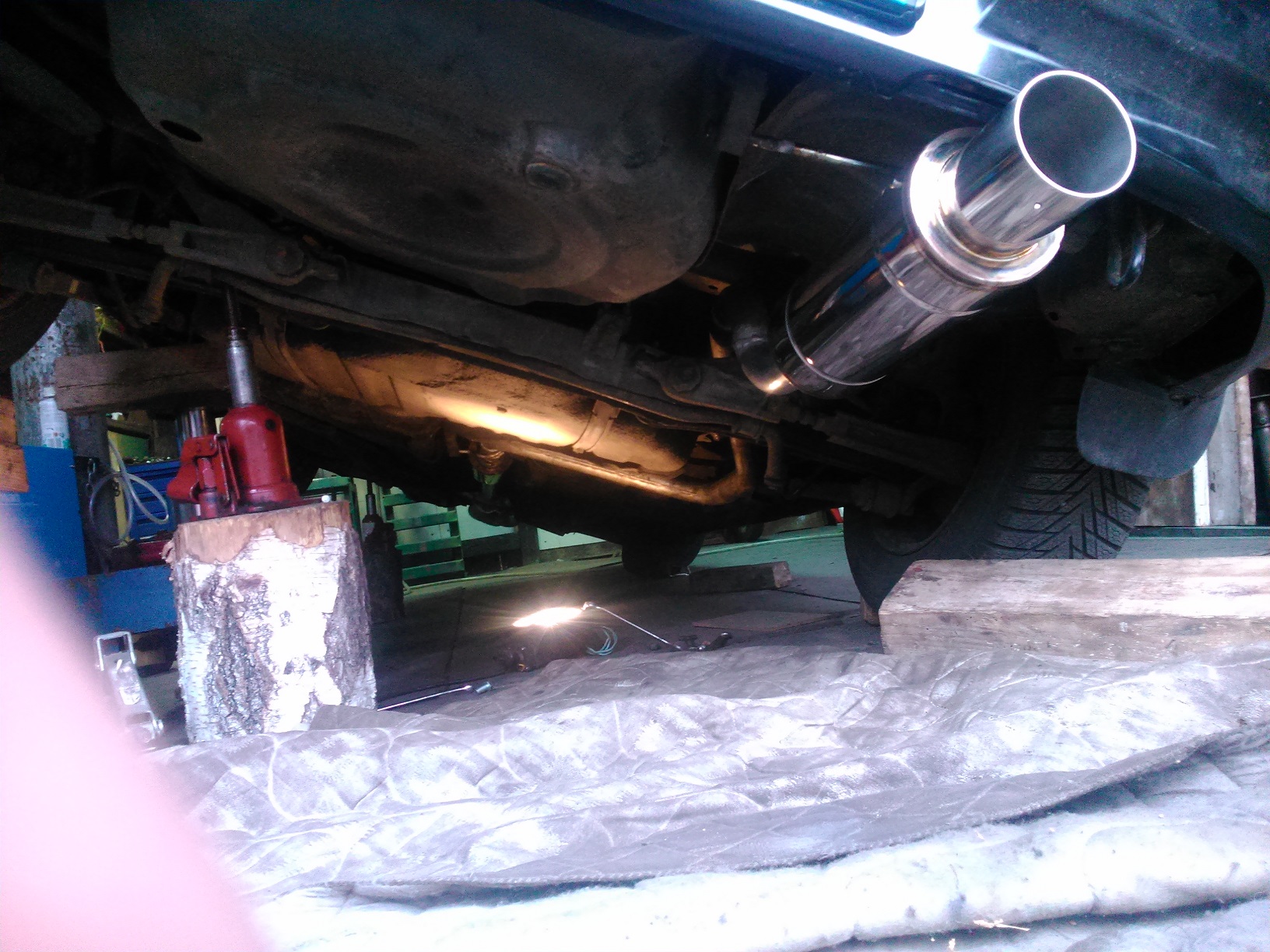

Fotki z dzisiejszych prac.
Tak było:
Tak jest :D
-4-2-1 Escort RS przerobiony
-2.15cala do pierwszego tłumika
-środkowy RM1 przelotowy
-2cale reszta wydechu
-końcowt RM4 przelotowy
Odczucia są świetne,dźwięk to melodia dla moich uszu a dupohamownia mówi, że jest mega <spoko> muszę podjechać z ciekawości na hamownie

Zwykła powlekana alu, niestety miałem ograniczone fundusze bo chciałem nierdzewke, ale trudno, szybciej ruda podłużnic mi złapie niż ten wydech, tfu tfu.. Naprawdę czuć różnice, między 4-6 tys ma kopa mega. Uważam 2.15 jest najlepszy na przelocie do N/A, 2.25 bym się obawiał czy aby nie zrobiło się za luźno. Hamownie zalicze może w tym miechu choć ta zlotowa była by lepsza z racji ze juz się na niej sprawdzałem i wynik mógłby być bardziej miarodajny.
Dopisano 1 kwi 2015, 17:31:
Tak z zewnątrz się prezentuje
