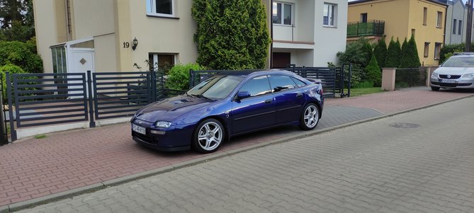

Postprzez Bo_Lo » 30 paź 2022, 19:00
A więc zawias złożony.
Amory przód Bilstein V6
Amory tył sahs
Sprężyny AP -40p -30t
Nowe łączniki TRW
Jeśli komuś nie zależy na turbo glebie to mega polecam taki setup.
Prowadzenie bajka, ładnie wybiera, jest twardo ale bez przesady i pozostaje jakiś komfort jazdy.
Na foto świeżo po założeniu, pewnie siądzie z czasem o jakieś 10-15mm jeszcze .

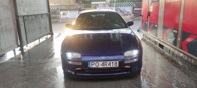

Postprzez Bo_Lo » 12 maja 2025, 23:33
Wlecialo letnie kuko z oponą UHP i wreszcie przednie lampy świecą, a nie tylko robią nastrój .(LED Philips H1)
